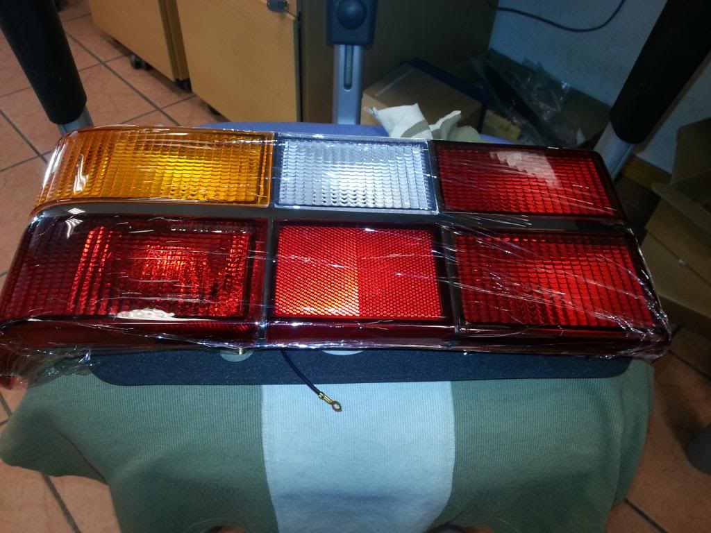

Fikk pakken idag :D Virkelig deilig å åpne pakken og se lyktene :D
Bare ett ord: Nydelig!!!

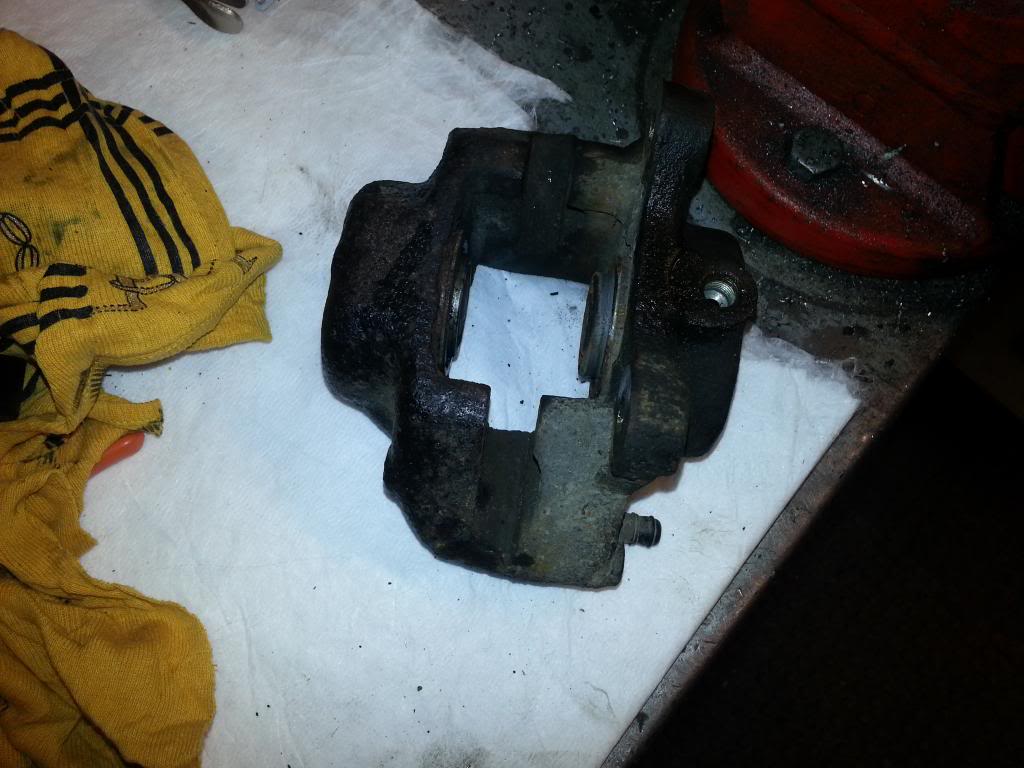

Begynte på kalipperene idag og. En av de henger nok med til neste runde ;)
http://forum.vccn.no/img-dump/2013/04/323.jpg

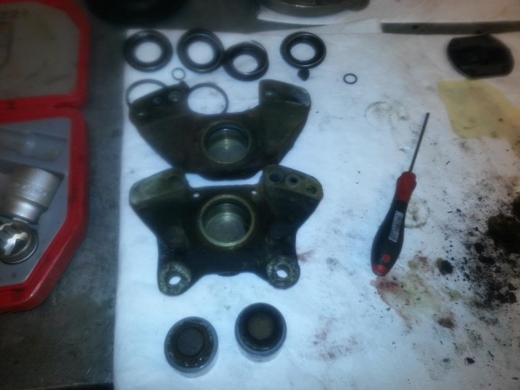

Fått byttet ett sett med o-ringer :D
http://forum.vccn.no/img-dump/2013/04/324.jpg
Men på den andre kalipperen, satt ett av stemplene helt fast. Prøvd alt for å løse det, men det rikker seg ikke.
Har sendt noen meldinger til noen kamerater for å høre om de har noe liggende.

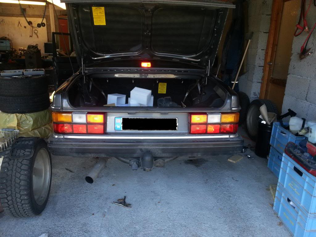

Får se om jeg rekker å montere baklyktene før jobb i morgen. :D
Fikk du montert lykter? :D Kunne tenkt meg og komme oppom en tur og hente lyktene jeg skal ha med deg! :)
Skal i garasjen nå straks å montere de. Tidlig opp på jobb idag, mye tull med en lakk robot :P

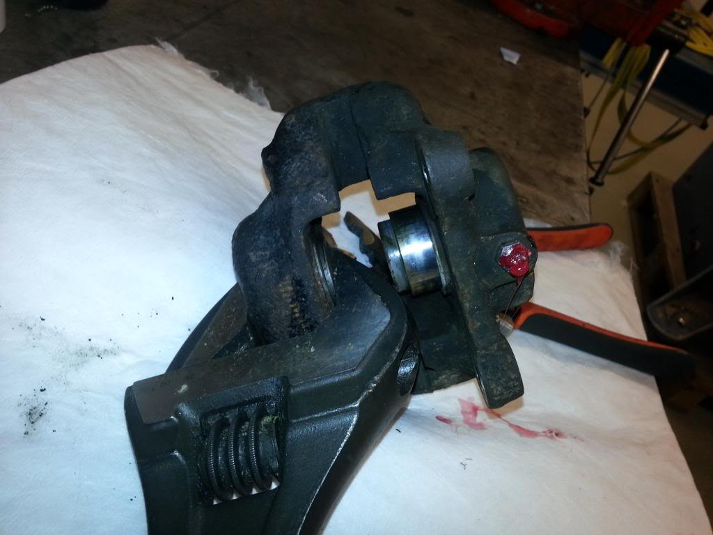

For å få ut det stempelet som sitter presser du det ut med fett ;) Sett på en fett nippel i hullet til bremserøret og blend av kanalen over til andre delen av kalippern. Så er det bare å pumpe ut stempelet ;) Kommer det ikke da så kommer det aldri ut!
Aah. Ja den var ikke dum. Har en stor skiftenøkkel som jeg kan sperre av det andre stempelet med. :D
Genialt! Skal prøve dette i morgen og om alt ordner seg, så er det bare bremserørene jeg må få bestilt meg.
Da er kalipperen til høgre side overhalt og. Trikset til kermitt funket fjell. :D
Kalipperen med skiftenøkkelen og fettpressen.

Ett par trykk på pressen, og stempelet løsnet. :D

Og ett utrolig deilig bilde ;) Virkelig flott med nye lykter.
http://forum.vccn.no/img-dump/2013/04/400.jpg

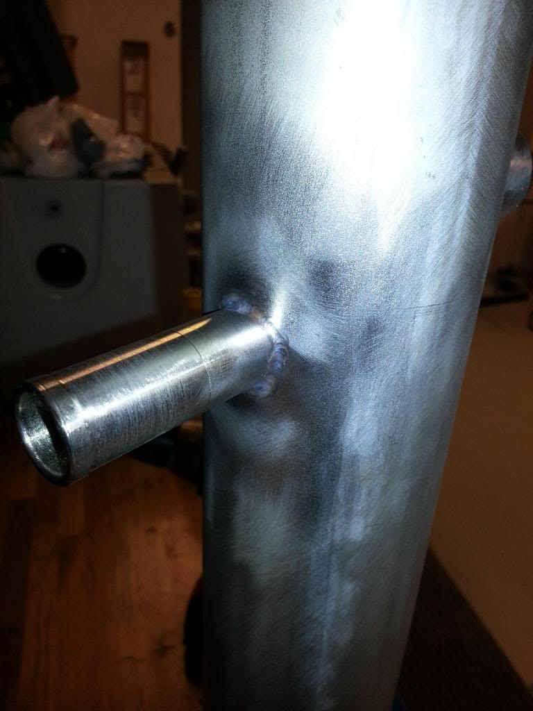

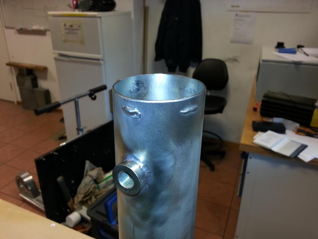

Fant ett 3 toms rør idag, så tenkte jeg at da får jeg lage meg trykkrør :D Har jo 3 toms cooler, så da må det nesten stå i stil ;) Rørene er AISI 316
Kappet dem med litt ekstra lengder, så får jeg tilpasse de når cooleren er i bilen. -Cosse i bakgrunnen der ;)

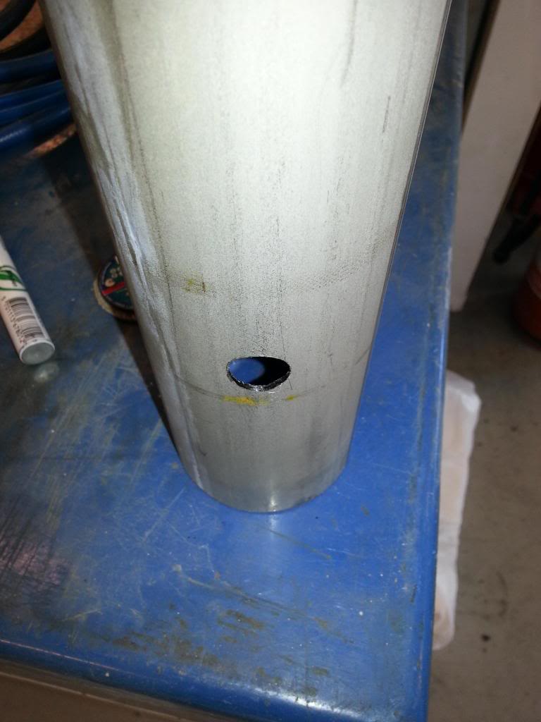

Borret hull til flensene som skal på. :D
http://forum.vccn.no/img-dump/2013/04/867.jpg

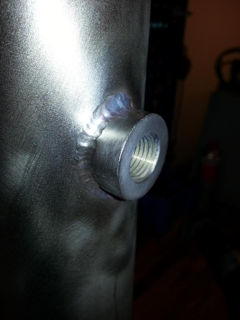

Sveist på IAT flensen. (Lufttemp)
http://forum.vccn.no/img-dump/2013/04/868.jpg

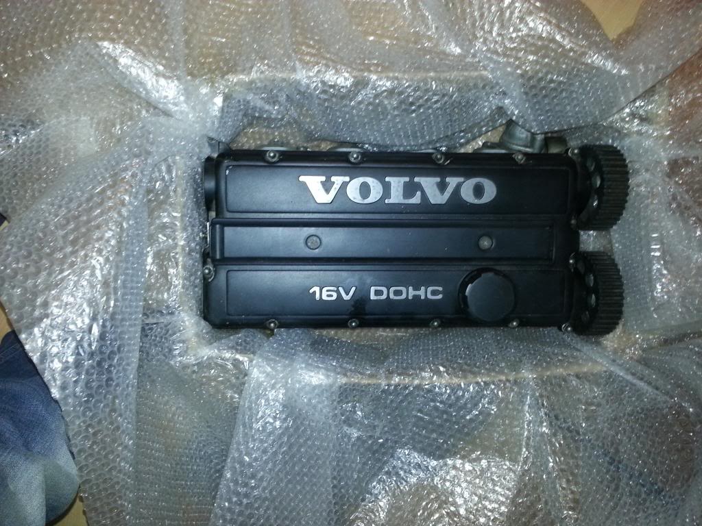

Da har det komt noe nytt i huset og :D
En stk 16v topp :) Dette er en 1001262. - Leste litt feil plass å så nummeret 1000533, men det var nummer på cam carrier :P

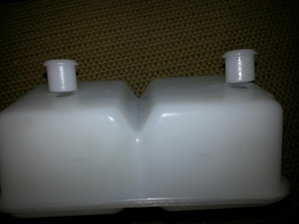

Dessverre så var tanken på masteren skadet. :(
http://forum.vccn.no/img-dump/2013/04/1228.jpg
Skal prøve å lufte skikkelig imorgen tenker jeg. Får bare bruke gamle tanken på masteren.

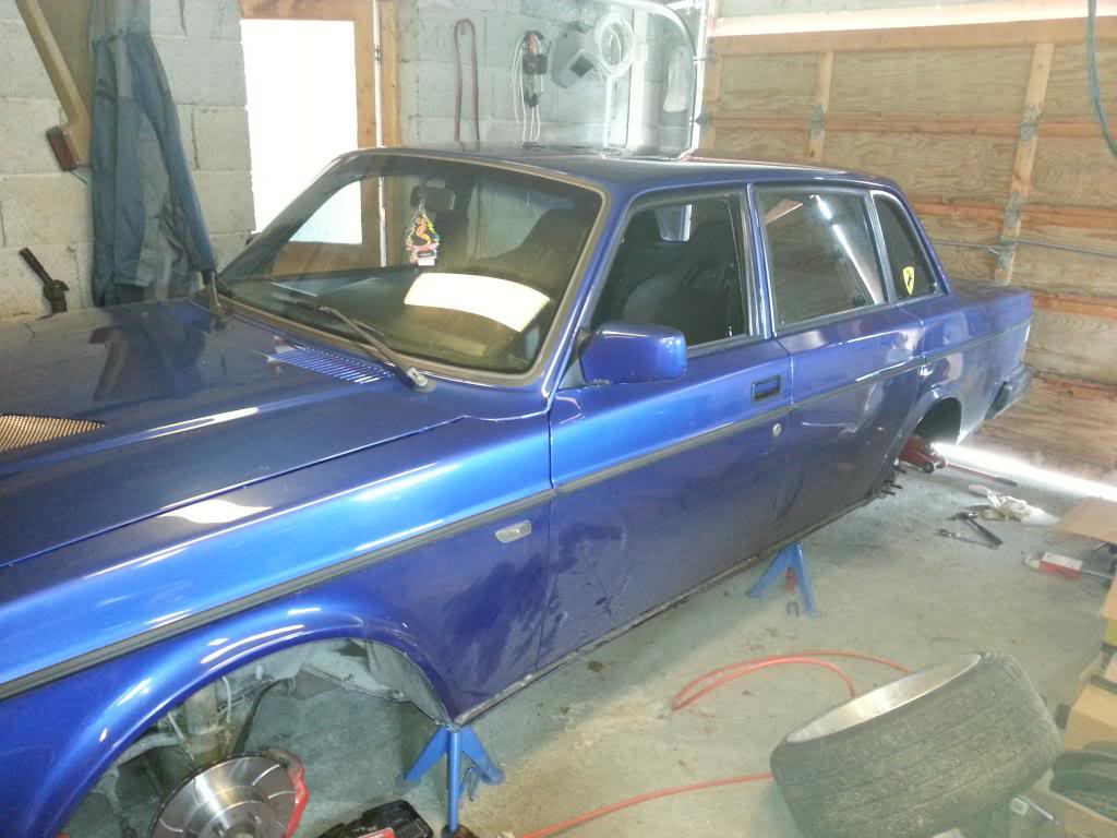

Igår gikk dagen med til å lage tps holder og hjelpe en kompis med å bytte bremseskiver og klosser. Ble ikke ferdig med bremsebyttet, siden kalipperene framme må overhalest.

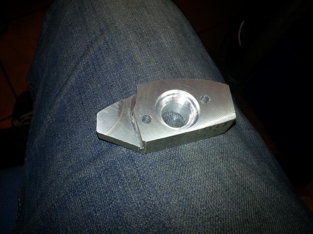

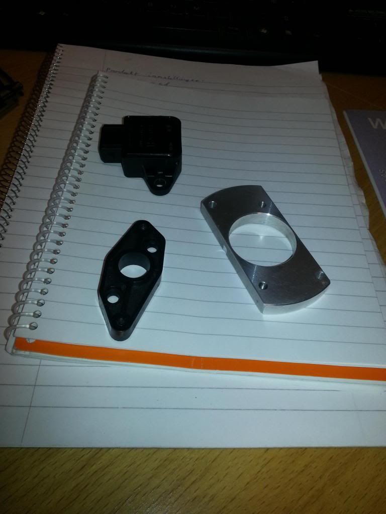

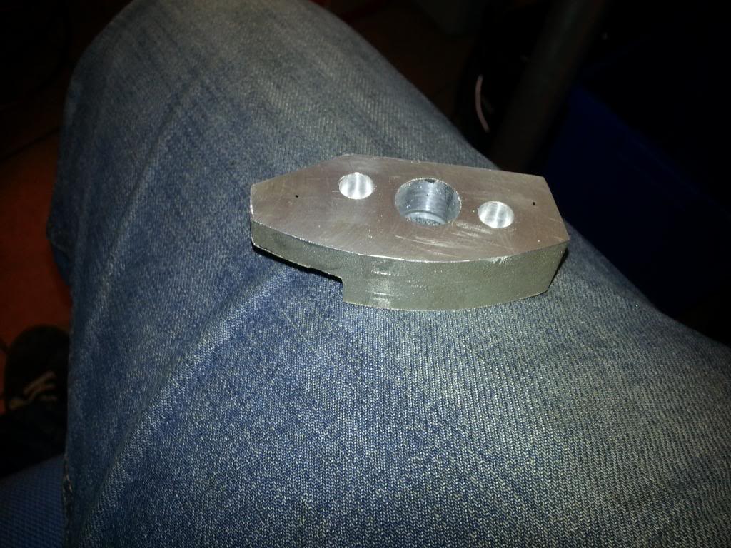

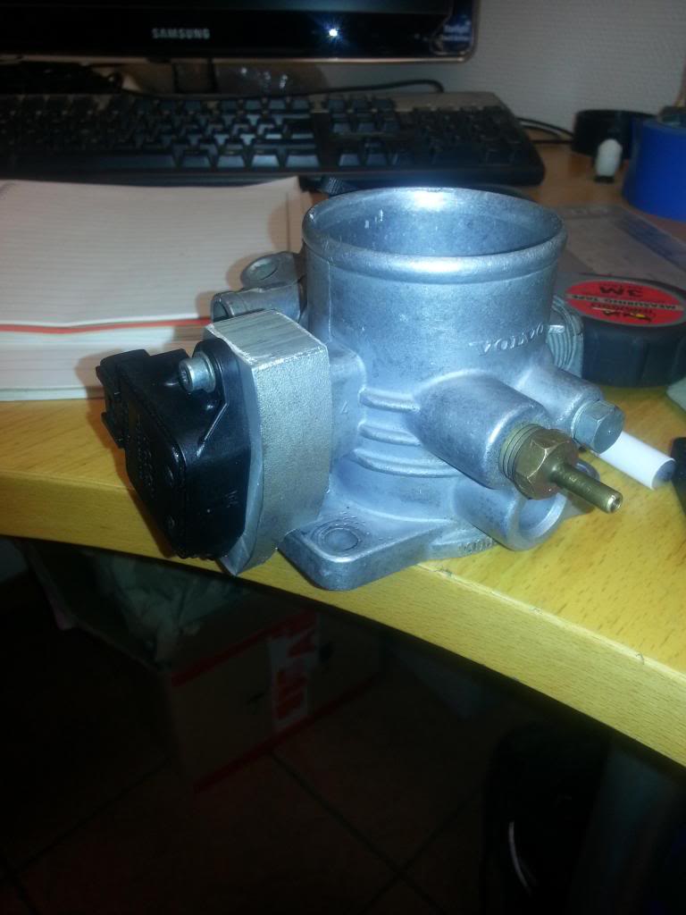

Kjøpte jo en TPS brakett fra klracing, men den passet ikke i hele tatt til tps'n min.
http://forum.vccn.no/img-dump/2013/04/1842.jpg
Med litt rapid prototyping ;) ala prøv å se om det blir bra.. :P
http://forum.vccn.no/img-dump/2013/04/1843.jpg
http://forum.vccn.no/img-dump/2013/04/1844.jpg
Slik ser det ut nå.
http://forum.vccn.no/img-dump/2013/04/1845.jpg
