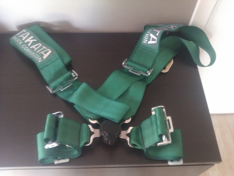

Fikk pakke i posten i dag :)
http://forum.vccn.no/img-dump/2011/07/726.jpg

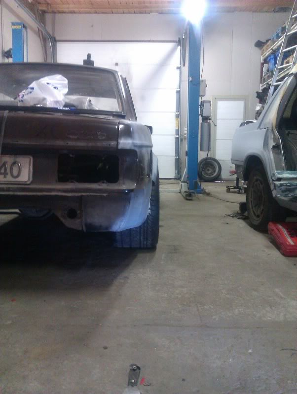

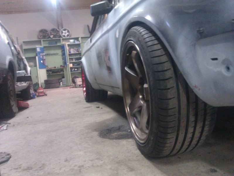

Målte ræva på 242n i dag, er 187 brei gitt!

dagens obligatoriske bilder.. :p noe må man jo gjøre når jeg ikke kan jobbe med bilen..
http://forum.vccn.no/img-dump/2011/07/827.jpg
http://forum.vccn.no/img-dump/2011/07/828.jpg
187 brei, stor rumpe på denne nå :D Satser du å bli ferdig til 2012 sesongen?
har vel egentlig ikke sakt noe tidspunkt når jeg skal være ferdig, men man vet jo aldri! kommer egentlig litt an på hvor mye deler jeg får handla utover vintern, koster å bygge bil! Hvis jeg har nok penger så er det ikke umulig at den blir færdig til 2012 sesongen :)
