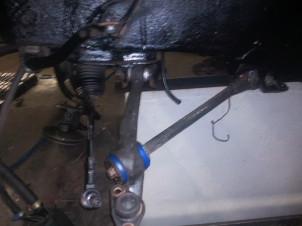

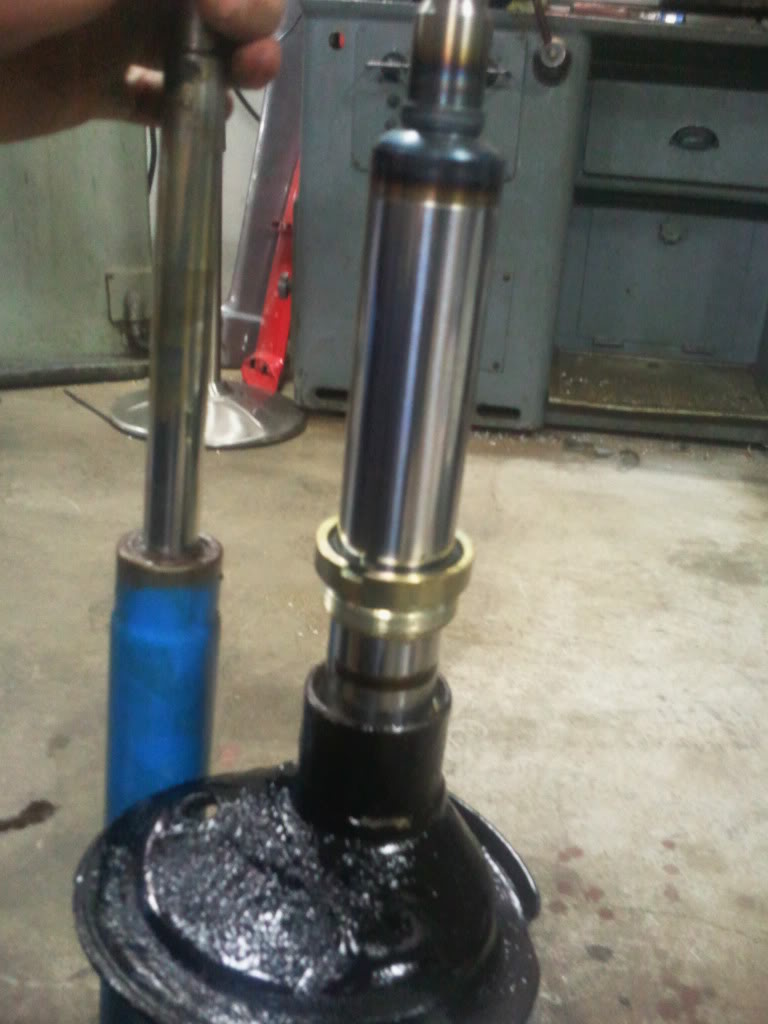

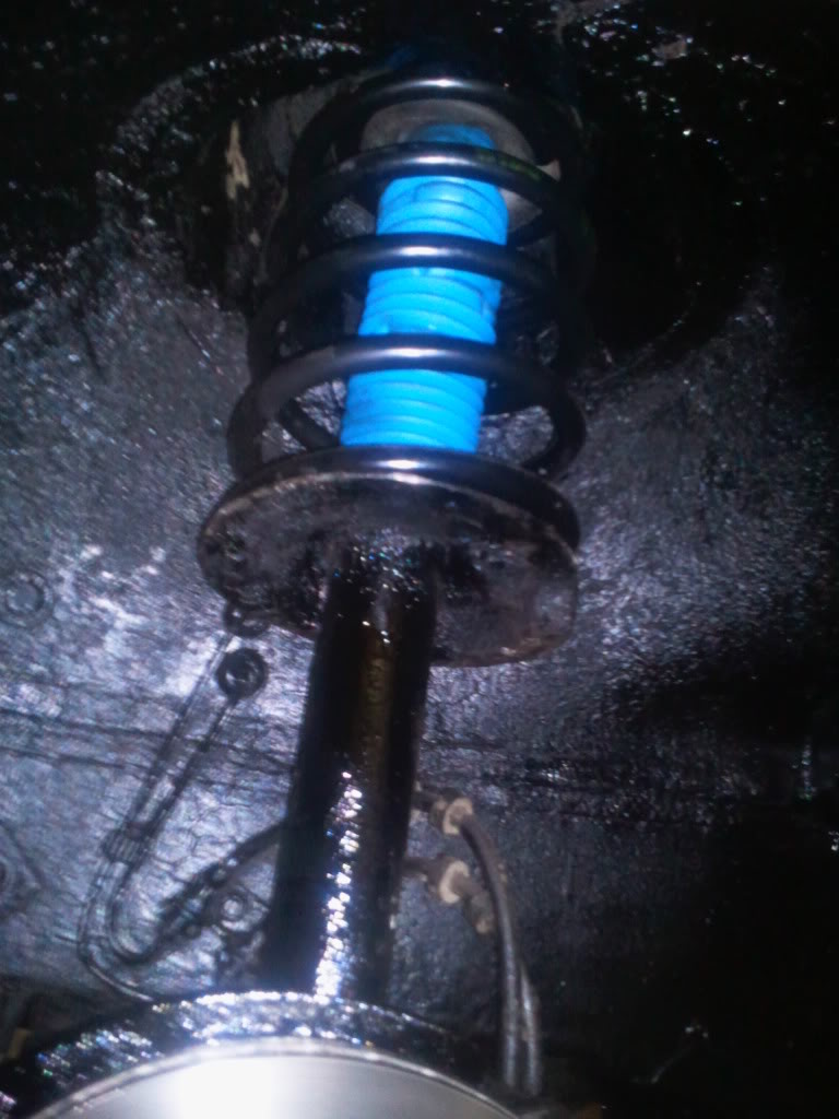

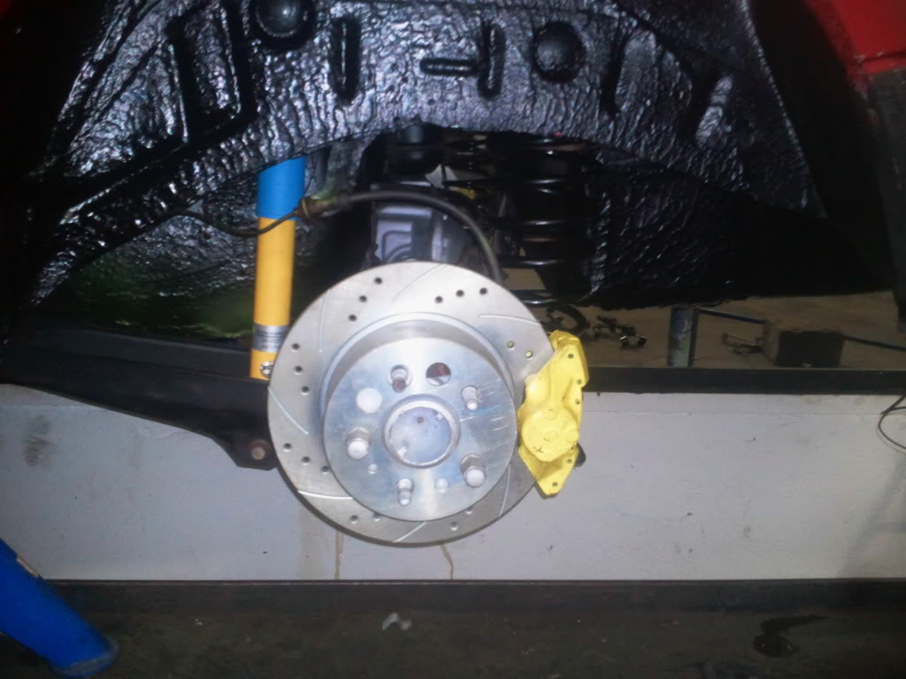

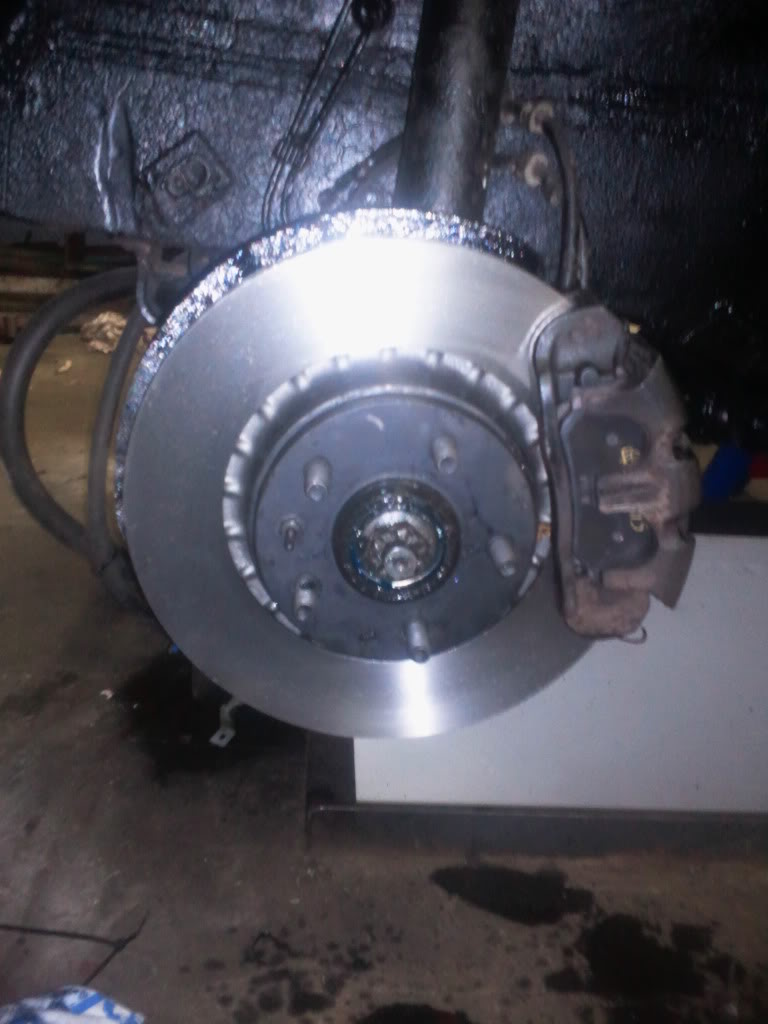

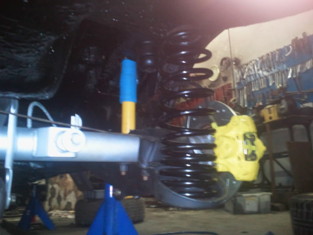

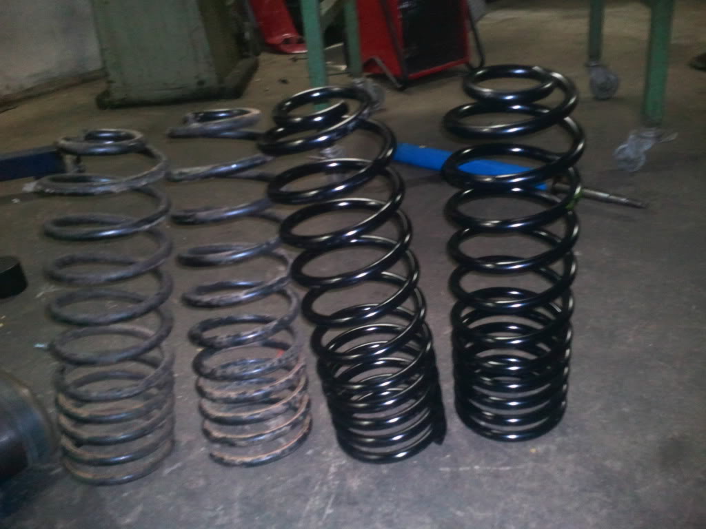

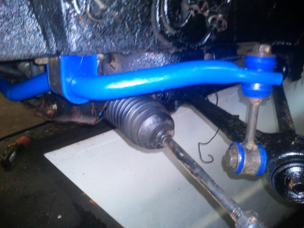

Fikk nye ''senke''fjører fra pedersen i helga, så demonterte forstilinga å bytta ut foringene med powerflex å noe stivere her å der. samt bytta ut de org kontorstol demperne med bilstein, monterte ferdig bakstilinga også med fjører å skiver brekk bremser etc, så henter jeg nye skiver foran i morgen å prøver å få gjort ferdig det! evt kjøpe nye kalipre forran da jeg faktisk har planer om å få stoppa denna tanksen også.
Venter fortsatt på ipd kreningstag foran å bak samt justerbart panhard stag, som har ligget i bangkok i 1,5 månde nå....:mad:. når dette er i boks så er snart understellet komplett nok for min del å bruk.
Bilder kommer litt senere :)
Slenger ut litt bilder av noe småttri som har skjedd i det siste.

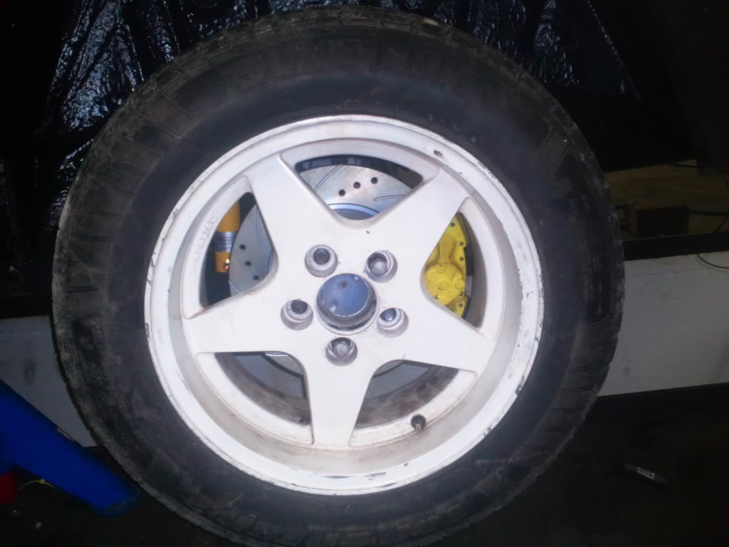

Fikk som sagt feil skiver forran av den typen slissa å borra jeg kjøpte, så derfor kjøpte jeg bare 2 stk orginale skiver forran:(...bilstein rundt baut+ nye ''senke''fjører med tuv nr for å få den godkjent senket. Ellers har jeg bare feid raskt over kalipra å smurt stempla. montert med ceramic klosser rund baut. nye foringer i forstilling.

Nye ''senke''fjører

bilstein er hakke gråsere enn org :p

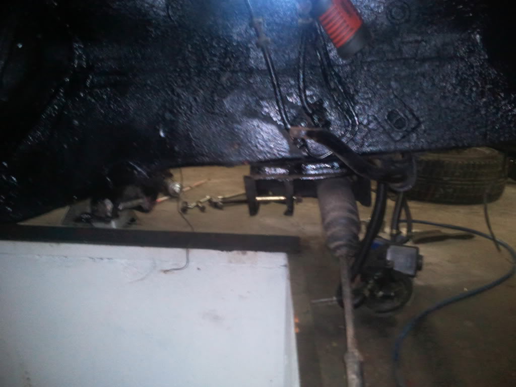

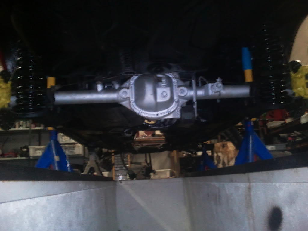

Jeg lurer da på... Hvordan er det og få av den bak-akselen? tenkte og ta den av på lørdag og du har jo tatt den av, hva er lettest? :D
koble fra brekkwirenne å kalipre å kontakt til speedometer sensor , skru av de falsende som ligger overbakaskjelen å skrudd i brua, skru av panhard å fjører å momentstag, så er det bare å løfte ut bakaskjelen :) Syns værtfall jeg er grei måte å gjøre det på :p kan jo også løsne demperne fra bruene å løsne bruene å bare sleppe ned hele sølamitten også :p

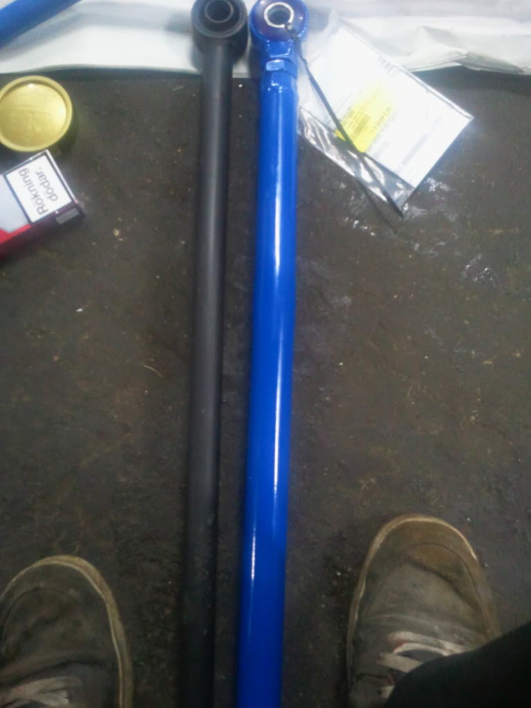

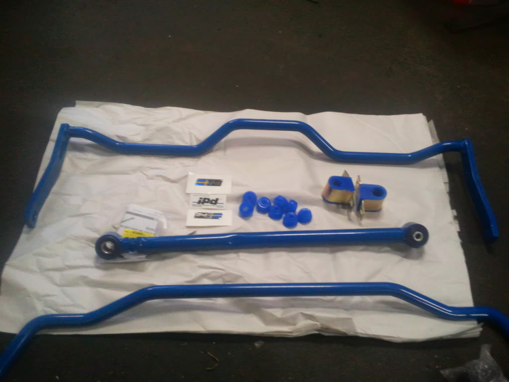

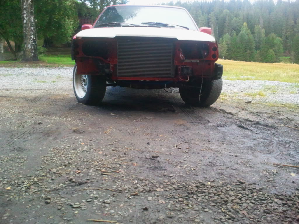

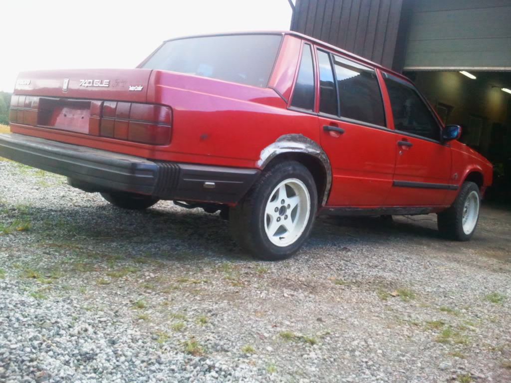

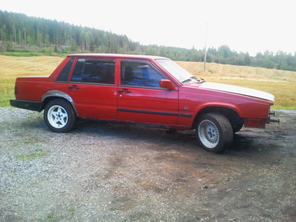

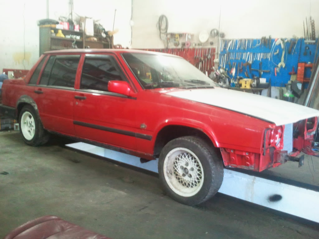

Da har jeg blidt ferdig med understellet på bilen idag å få senket den ned på hjula.
Monterte ipd kreningstag foran å bak samt justerbart panhard stag. + powerflex foringer.
Mangler å montere ambulansestaget. men det for vente litt kassa sitter i .
Bilen har høyde som en suv nå:p
Godt å bli ferdig med understellet å kan begynne med noe litt annent :p:)
Høyden blir nok kraftig justert etter den har fått senk i vognkort...

senkefjører på volvo er alltid høyere enn originalt nesten, ser ikke ut :P
Det stemmer. Blir nok kraftig justert etter at jeg får det godkjent i vognkort..

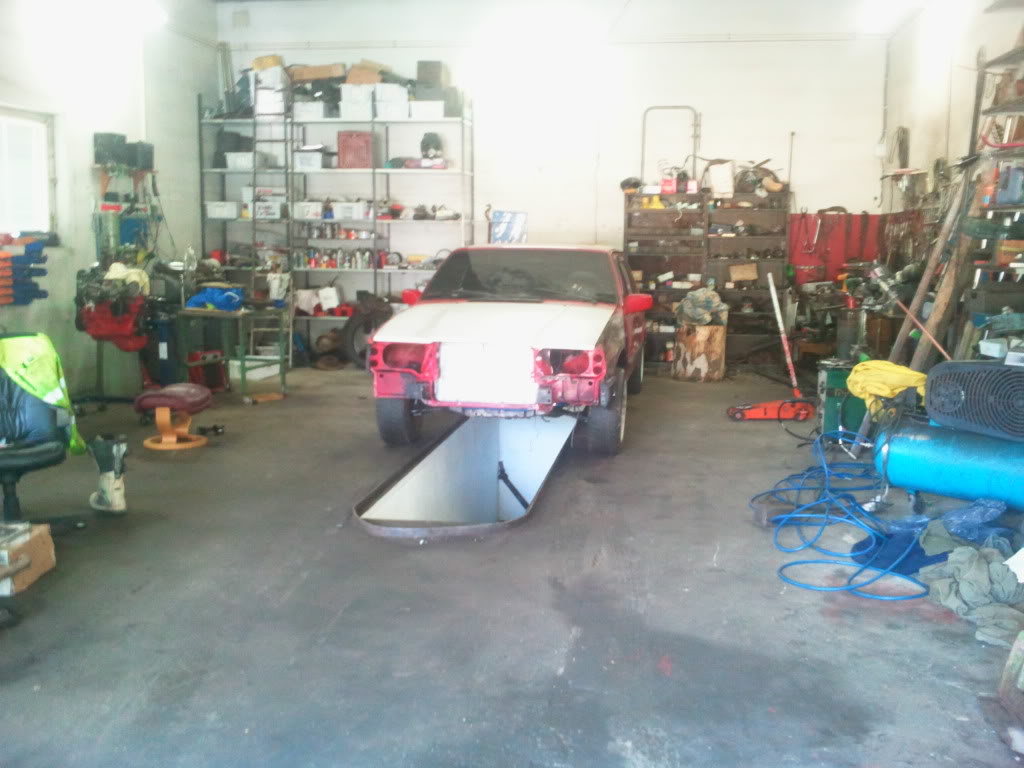

Planen er å begynne å bygge motor snart... Men havarerte motorsykkelen her så driver å bygger motoren på den å det suger litt penger det :p
Planen framover er å bygge motor å drivlinje, bytte dører,panser, bagasje luke, montere ferdig alt inni. Dermed få kjørt bilen dit hvor den skal rettes.. :)

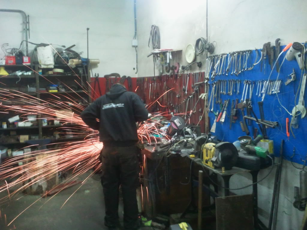

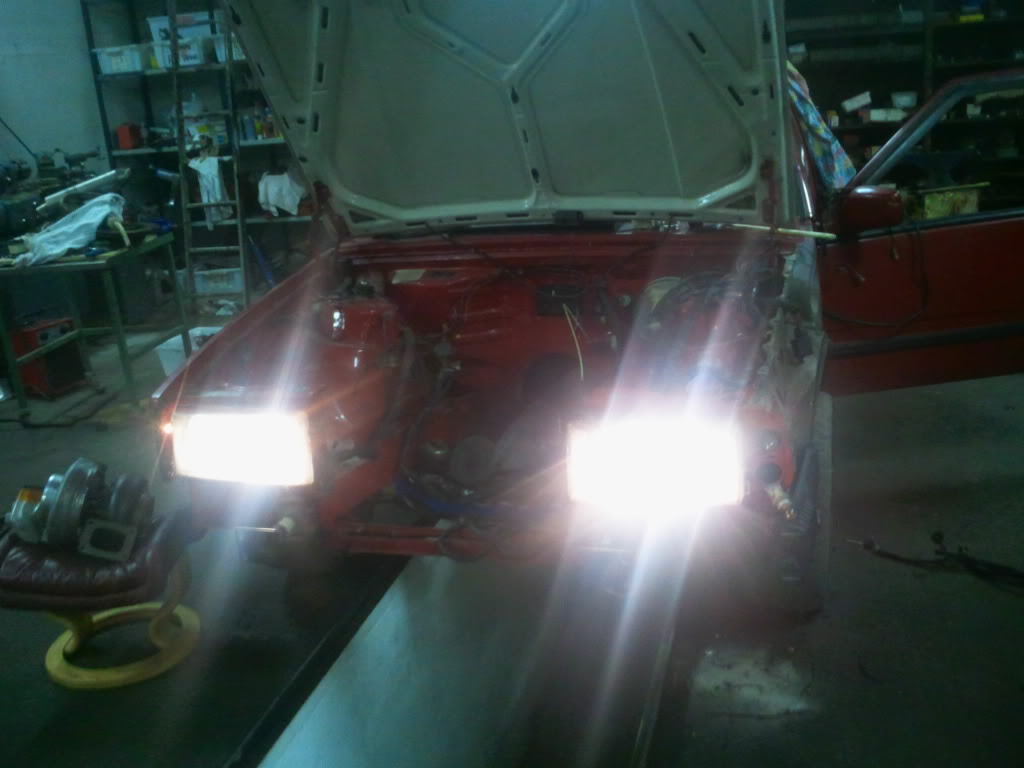

El nette på bilen var klipt å jalla med , så alt lys var bare tull.. så hadde egentlig planer om og bare bytte ut hele nette i bilen..
Men gnilre var så snill å hjalp meg med el nette på bilen, så etter at han fikk lodda å styra litt å tatt litt kontakter fra et annent nett jeg hadde liggenes så fikk han liv i alt lyset på bilen!, Takk for hjelpa :)
http://forum.vccn.no/img-dump/2011/09/1137.jpg
donor elnette.
http://forum.vccn.no/img-dump/2011/09/1138.jpg
og Hokoff styrer å står i som vanelig :)
http://forum.vccn.no/img-dump/2011/09/1139.jpg
Bare hyggelig det da, har jo sakt jeg skulle se på det :)! Vi får ta en omgang til utpå her så vi får litt orden idet! :D
