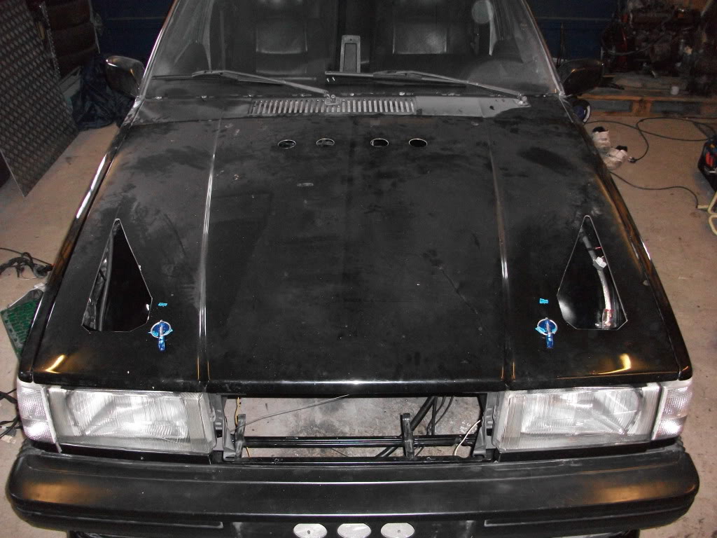

Montert Sparco panserlåser på snap off fronten og panser:

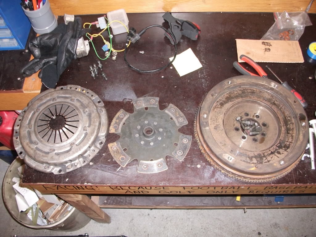

Trykkplate, lamell og svinghjul:

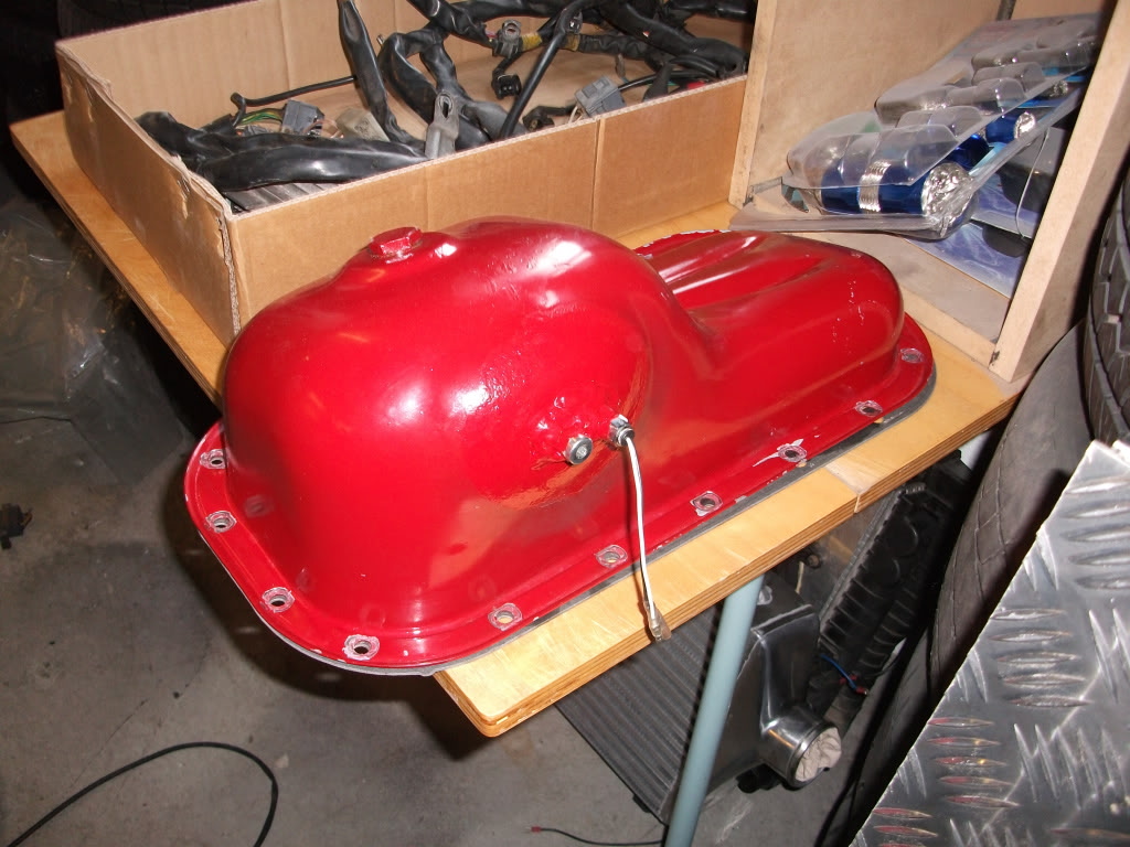

Bunnpanne med temp føler og ekstra uttak (kjekt å ha)

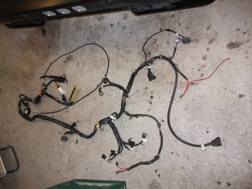

Ledningsnettet fra 240, LH 2.4. Blir gal av å se på det :p
http://forum.vccn.no/img-dump/2011/01/1988.jpg

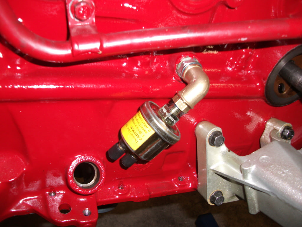

Oljetrykksgiver til instrument:
http://forum.vccn.no/img-dump/2011/01/2115.jpg
Stå på, blir strøkent! :D
Har du laga hol sjølv der du har oljetrykkssensoren eller det i bruk til noko anna orginalt..? Såg ut som ei bra løysing.. :)
Orginalt er det oljeturen (banjokobling) til turboen som står der, men jeg tar olje til turboen fra uttaket foran på blokka, så slipper slangen å ligge rett under grenrøret mtp. varme :)
Smart ;)

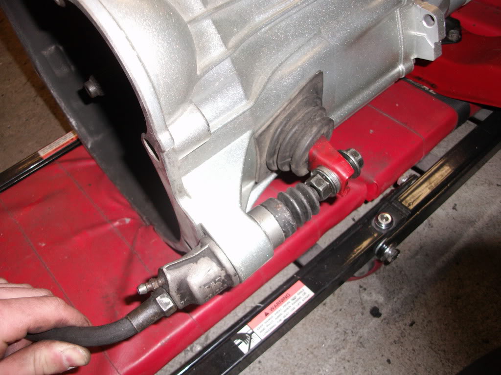

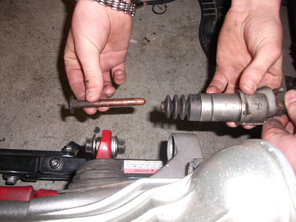

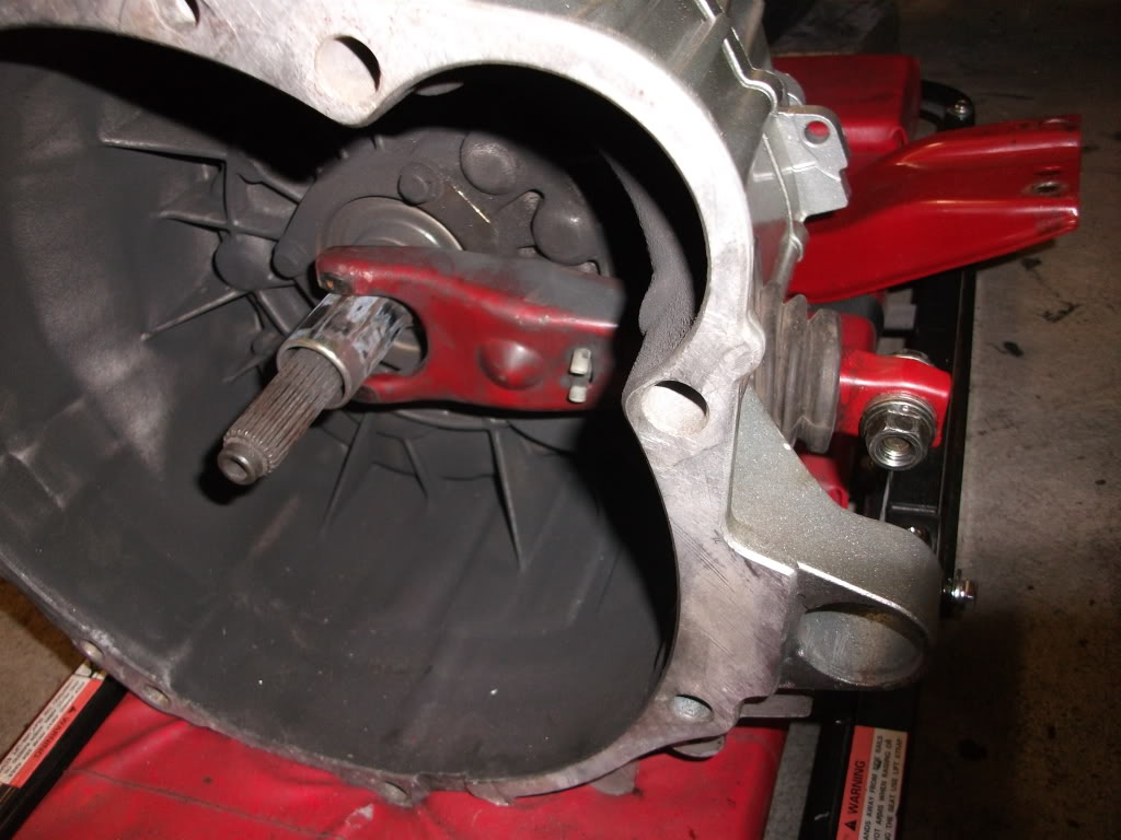

Sett litt på M90 girkassa og slavesylinderen jeg hadde fra M46'n.. Må finne noe å ha inni slaven som presser mot armen, på min hadde de brukt en bolt bare.. Åssen er det egentlig det skal være?
http://forum.vccn.no/img-dump/2011/02/222.jpg
Svensken sa han hadde shimset ut på armen men en bolt med skiver og muttere fordi sinterclutchen fra tykkere enn org lamell.
http://forum.vccn.no/img-dump/2011/02/223.jpg
http://forum.vccn.no/img-dump/2011/02/224.jpg
har en sånn pinne som skal være til slavepumpa liggende. den som dytter på clutcharma:) sent deg pm
Hadde vært midt i blinken å fått på den orginale, siden da passer jo shimsinga til svensken å alt :) svart deg på pm R.G.

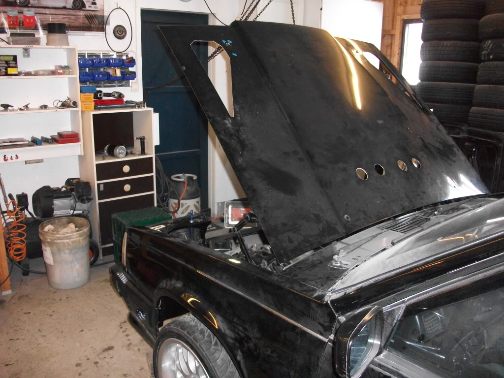

Henta nylakka panser, snowcap og gruppe a vinge på fredag!
Montert panseret, poppa fast panserlåsene, mangler bare gitter nå :)
Gruppe A vingen monterte jeg, ble fin med riktig vinkel!
