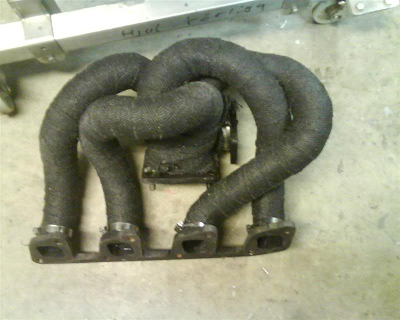

Nr. 1: Varme. Varme stiger opp, og det kommer mye varme fra et grenrør og turboen trenger ikke bli noe varmere enn den ellers ville ha blitt.
Nr. 2: Vekt. Bedre å ha en tung turbo lavt mtp bilens tyngdepunkt.
Nr. 3: Egensvingningstendensen (resonansvibrasjoner) blir redusert.
Nr. 4: Down pipe blir mindre svinger på, og kortere og lettere å lage.
Nr. 5: På topper som B234 toppen hvor eksoskanalene kommer ut i en oppadgående vinkel blir det mere naturlig å henge turboen under grenrører da man får fine buer på rørene og derav bedre flow og mindre mottrykk ;)
Nr. 6: Ikke kritisk, men har du et fint grenrør får du et penere motorrom og det ser mindre kaotisk ut.
Eneste ulempen jeg kan se er at det i visse biler kan bli trangt hvis man har en stor turbo. Og hvis man har plasset WG dumt, kan det blir vanskelig å justere uten å brenne seg (men har man pulsventil og datastyrt laddetrykk er det jo ikke noe problem egentlig)
