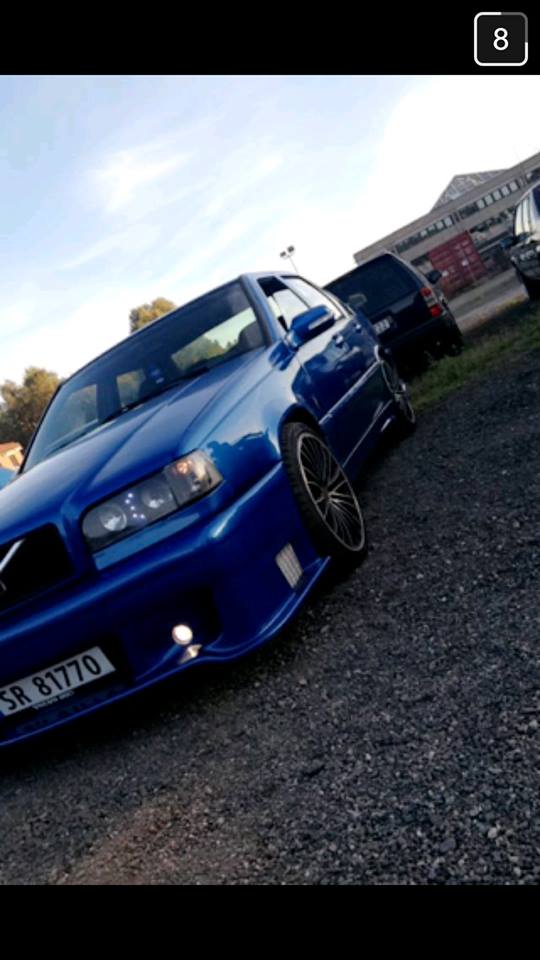

Da er jeg komt hjem igjen, og tatt av alt av maskering og montert alt som før, + litt til.
Veldig fornøyd med resultatet på tross av lite tid, men har utnyttet tiden godt. Lakken er mye gjevnere og underlaget skinner ikke igjennom denne gangen.
Klarlakken er en helt annen klasse enn sist, den er gjevn og utfylt, og lite appelsinhud. Noe renning et par plasser, med det er bedre enn forlite, som sist gang. Og renningen kan fikses. Ikke noe problem å speile seg i klarlakken :p
Var litt spent på hvilke lys som passet i frontfangeren, det er jo skjelden det går uten noe problemer. Men Fangeren var faktisk tilpasset de vanlige runde lysene på biltema, så det var overraskende nice. For en gangs skyld passet noe hånd i hanske... aldri skjedd før :o
Frontfangeren var spot on!
http://forum.vccn.no/img-dump/2016/04/103.jpg
http://forum.vccn.no/img-dump/2016/04/104.jpg
http://forum.vccn.no/img-dump/2016/04/105.jpg
http://forum.vccn.no/img-dump/2016/04/106.jpg
Satser på å behandle an fint nå, så jeg slipper å gjøre mer med utseende nå.
