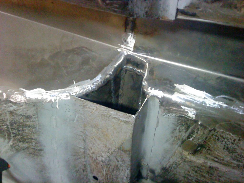

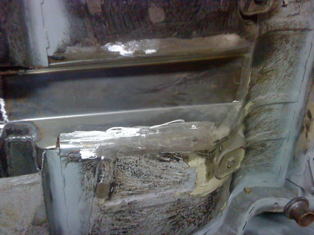

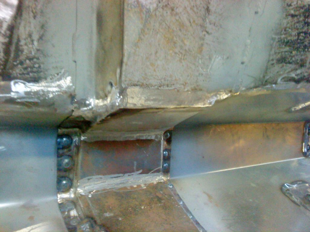

Forma og punkta på plass ei plate i holet i girtunellen på eine sida.
http://forum.vccn.no/img-dump/2014/07/187.jpg
Sveist, slipt og skjært til litt:)
http://forum.vccn.no/img-dump/2014/07/188.jpg

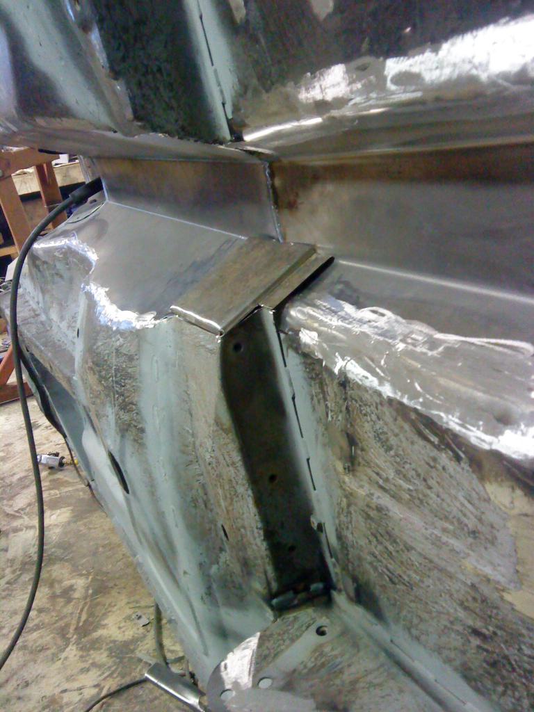

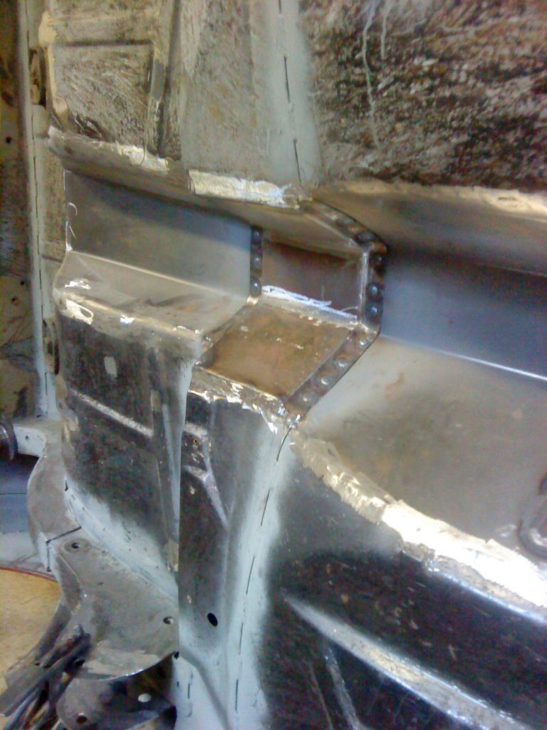

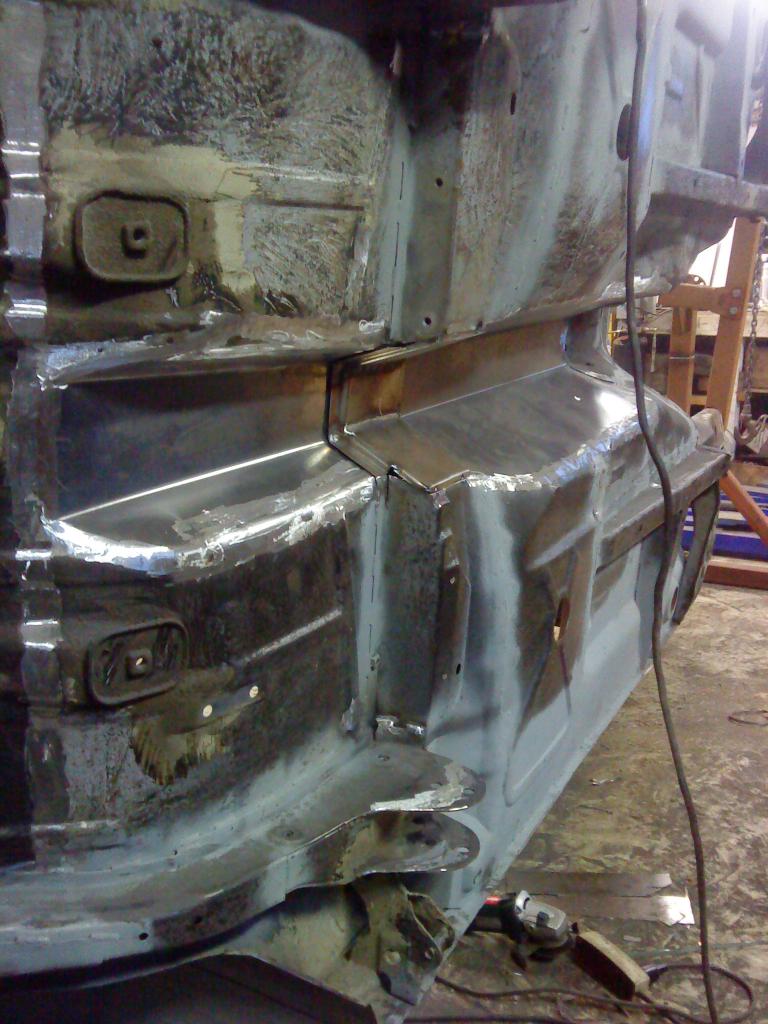

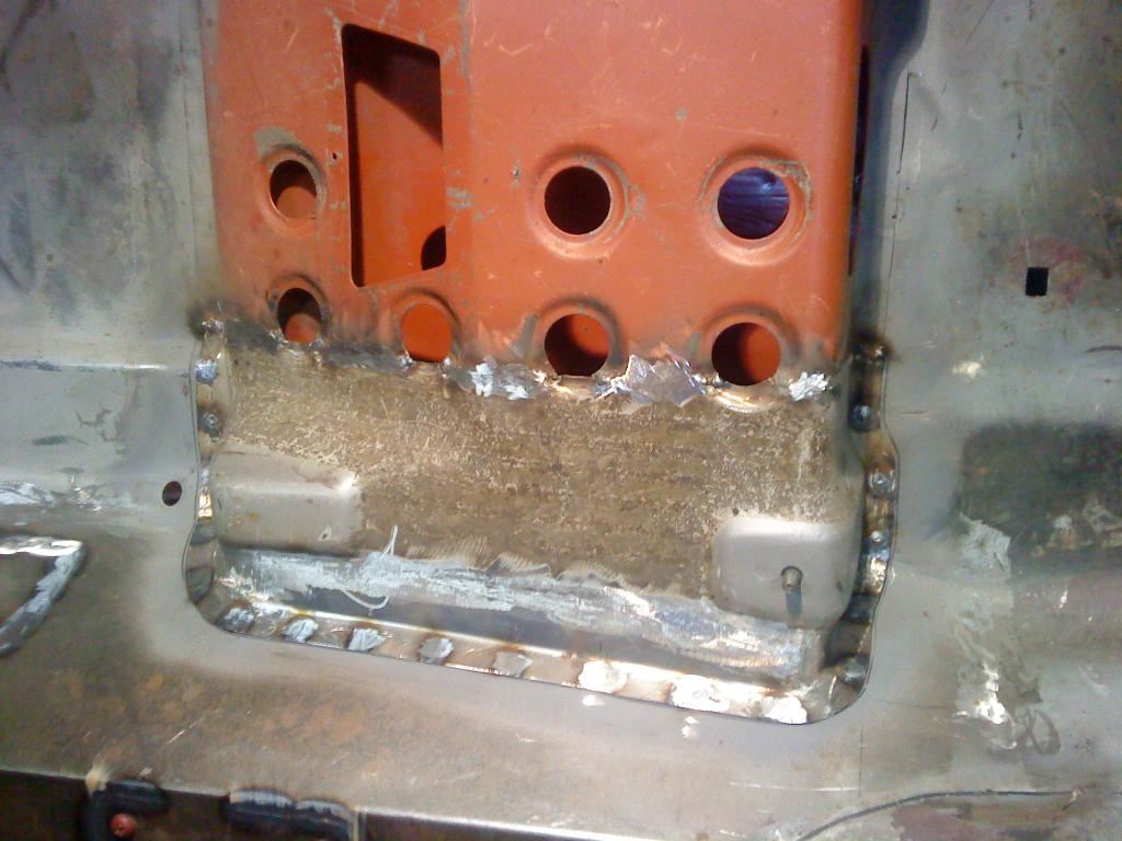

Slipt ferdig andre sida av tunellen.
http://forum.vccn.no/img-dump/2014/07/190.jpg

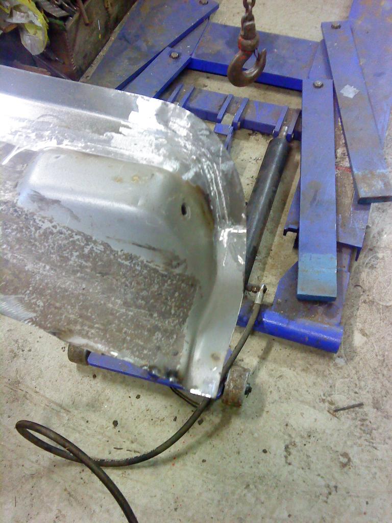

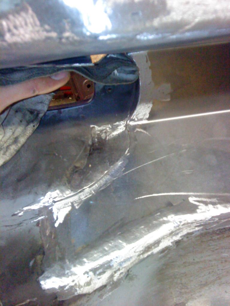

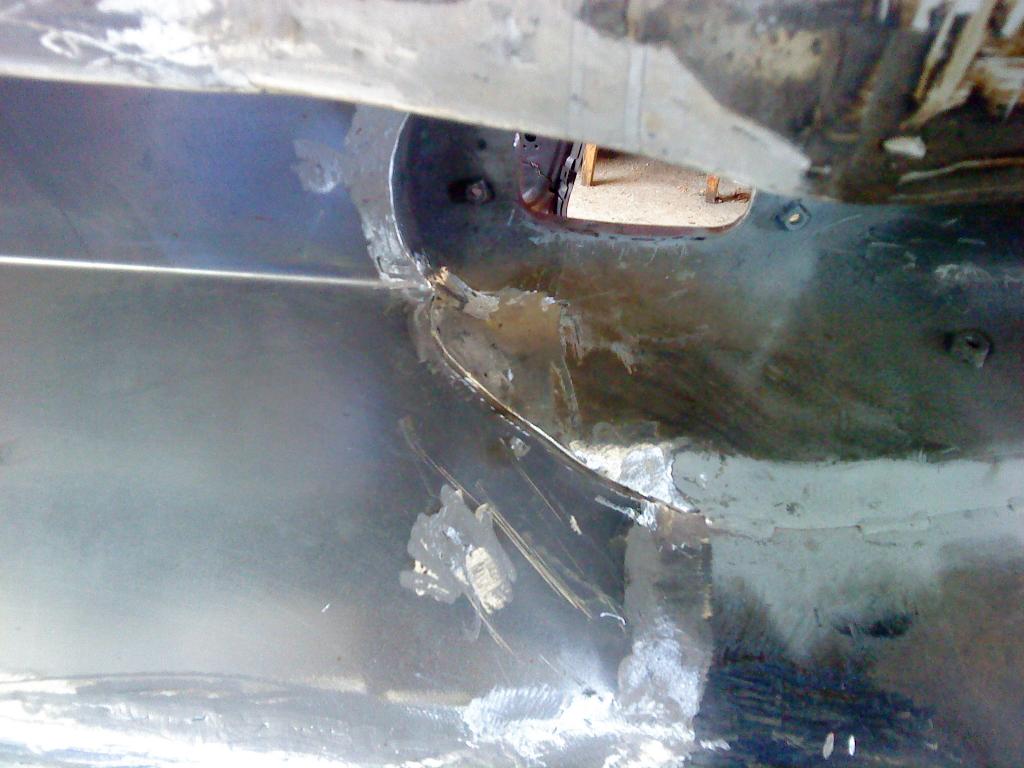

Slipt noken hol i baljen eg sveiste for ei stund sida.
http://forum.vccn.no/img-dump/2014/07/191.jpg

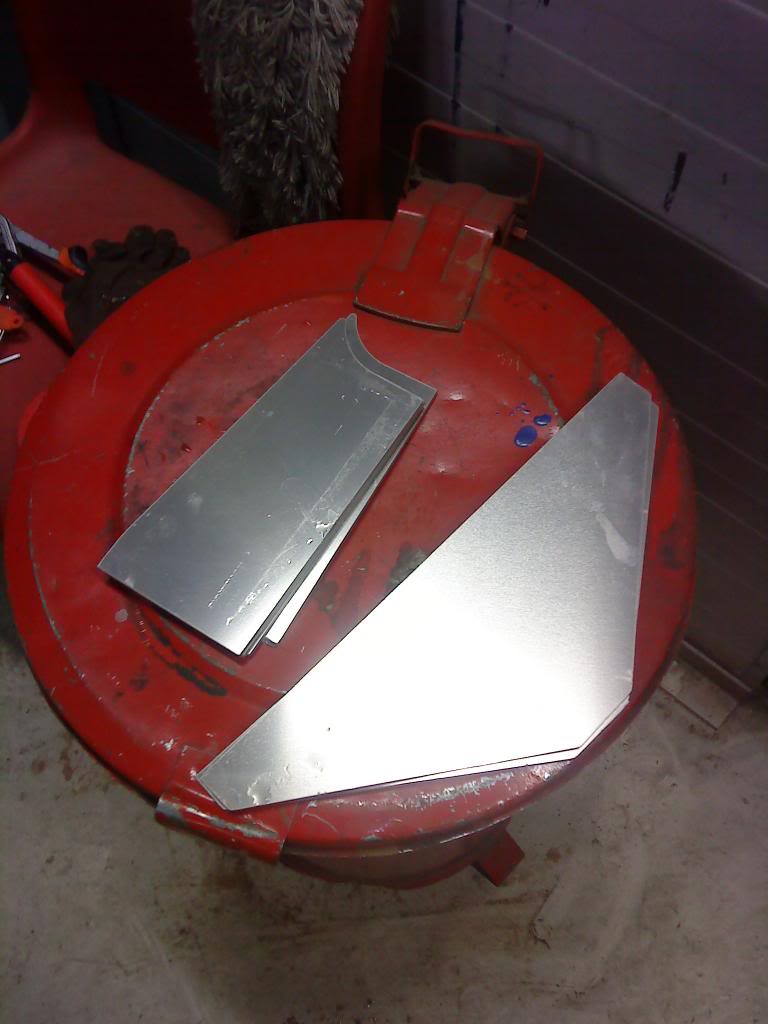

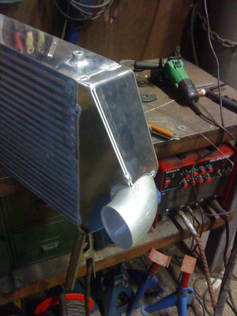

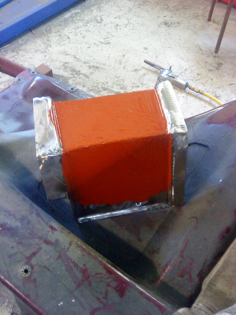

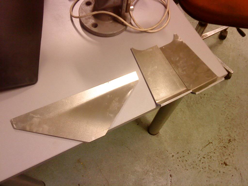

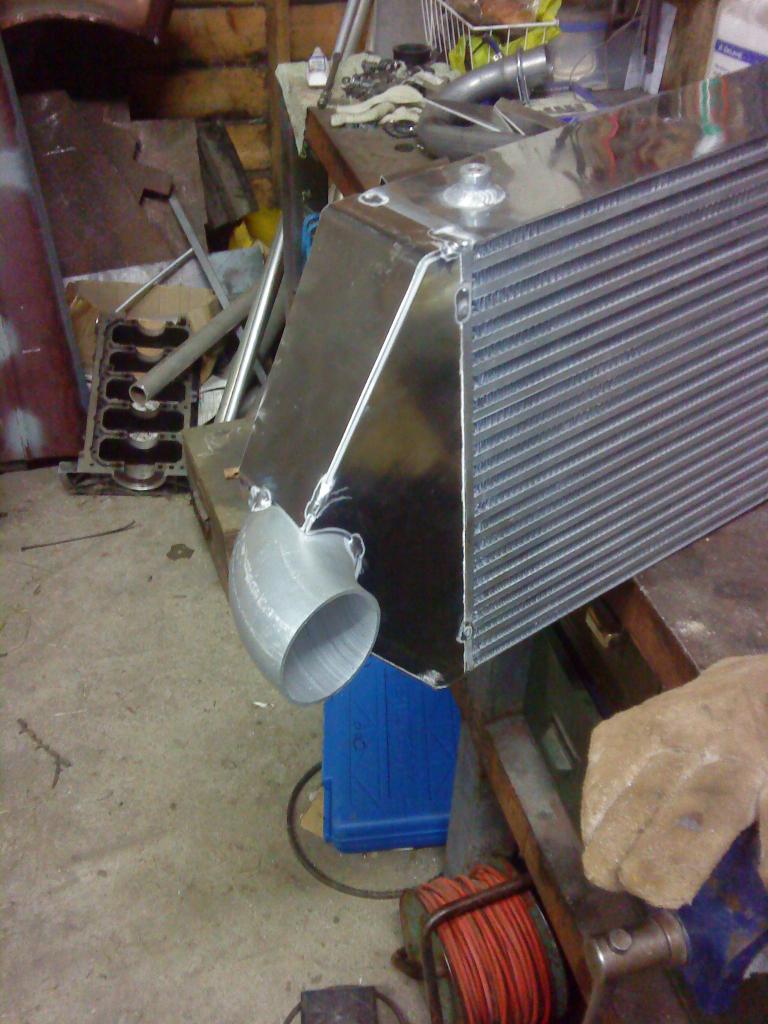

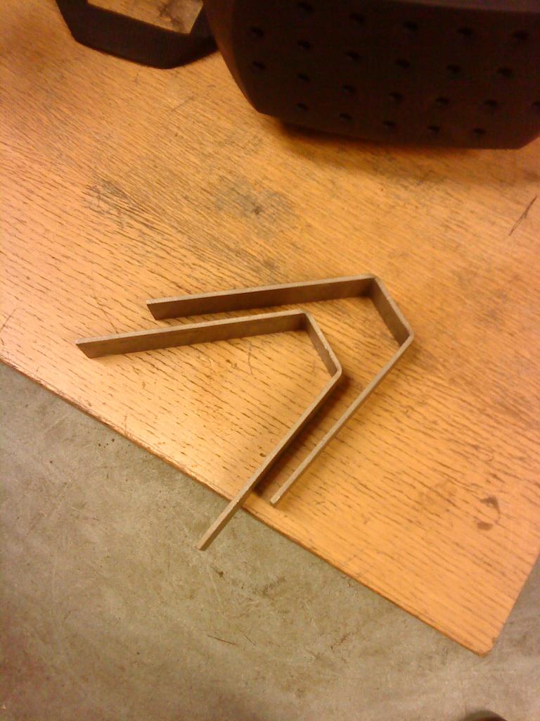

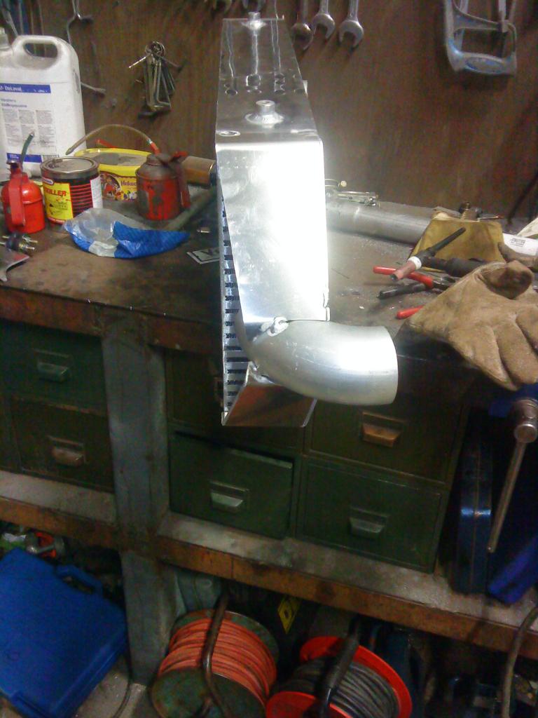

Laga til dei siste delane til intercooleren no i veka:)
http://forum.vccn.no/img-dump/2014/07/195.jpg
Knekt dei litt, den lille tappen på dei smale platene blei knekt etter eg tok bilde.
http://forum.vccn.no/img-dump/2014/07/196.jpg
Punkta på første del etter litt tilpassing:)
http://forum.vccn.no/img-dump/2014/07/197.jpg
Og andre delen.
http://forum.vccn.no/img-dump/2014/07/198.jpg
http://forum.vccn.no/img-dump/2014/07/199.jpg
Skal tilpasse siste biten før eg merker opp røret og kapper det til:)
Kjem meir bilder i morra!!

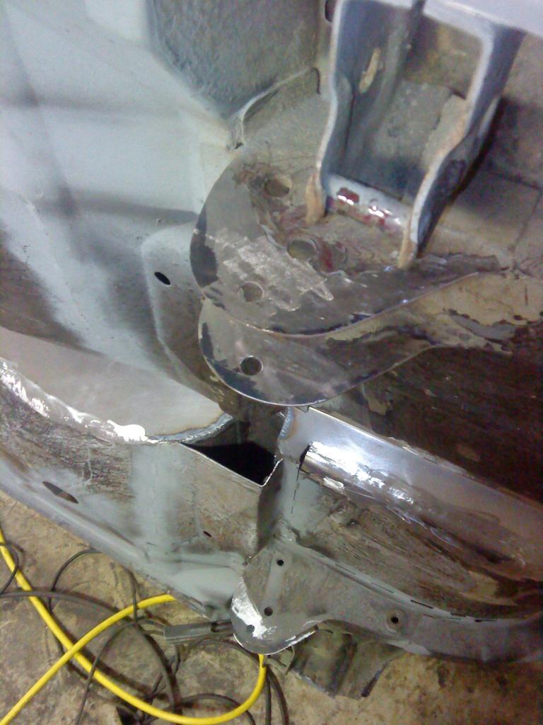

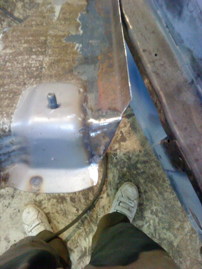

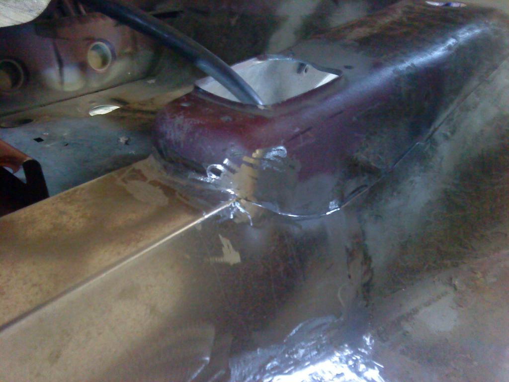

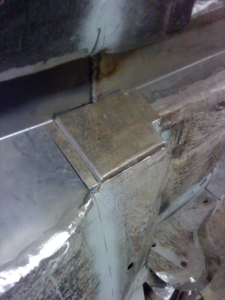

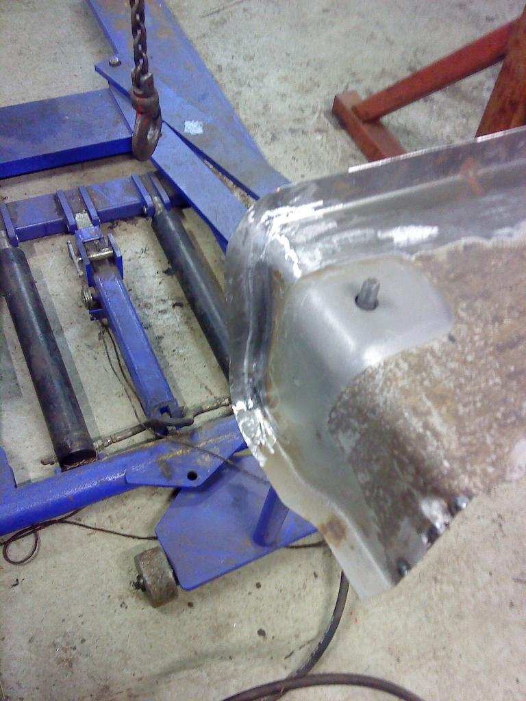

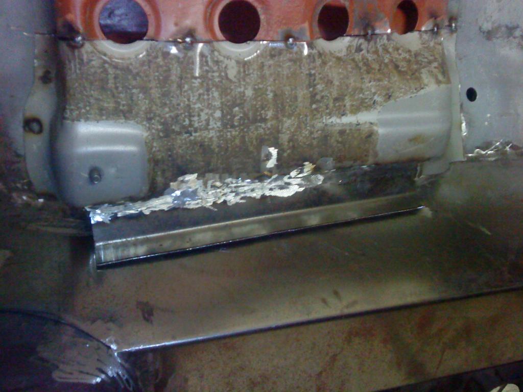

Trimma til eine stolplate delen og punkta den på plass:)
http://forum.vccn.no/img-dump/2014/07/293.jpg

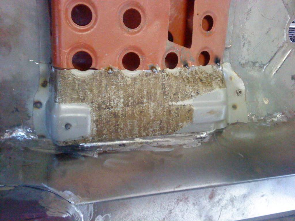

Skjært igjennom plata i bilen langs kanten på den nye biten.
http://forum.vccn.no/img-dump/2014/07/294.jpg

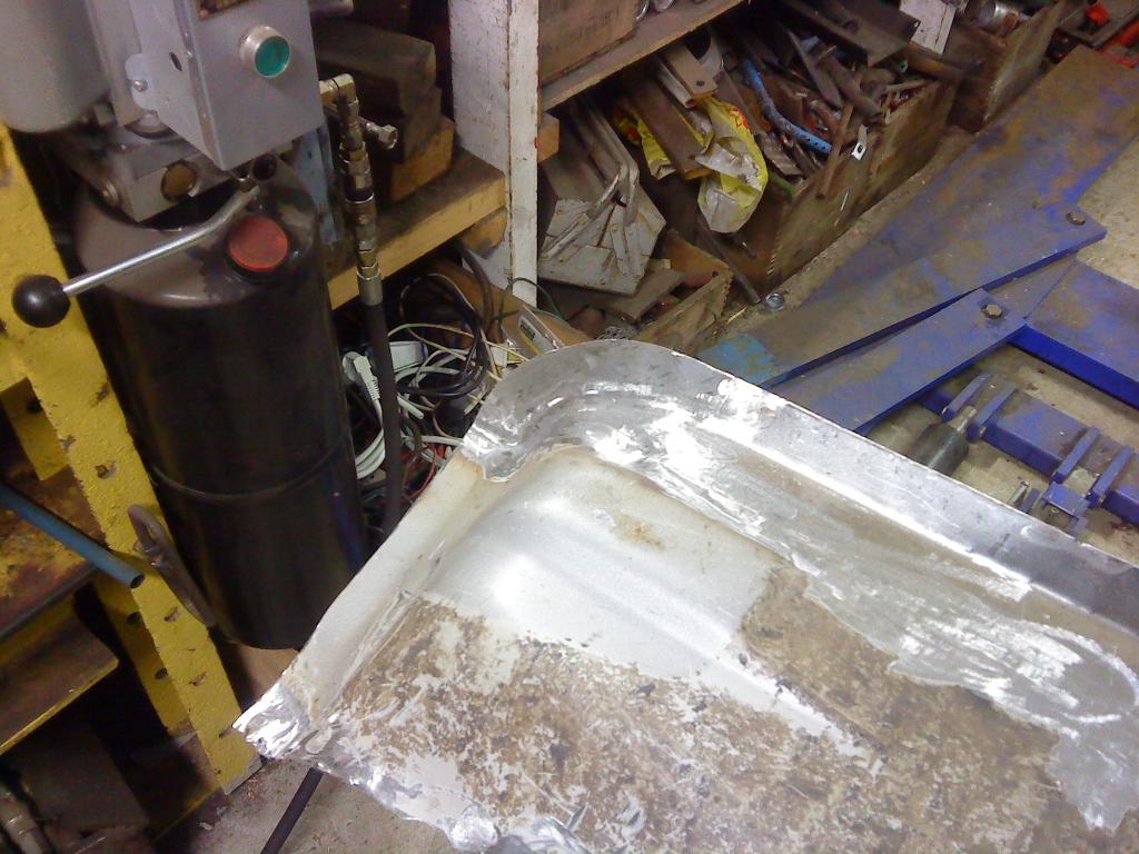

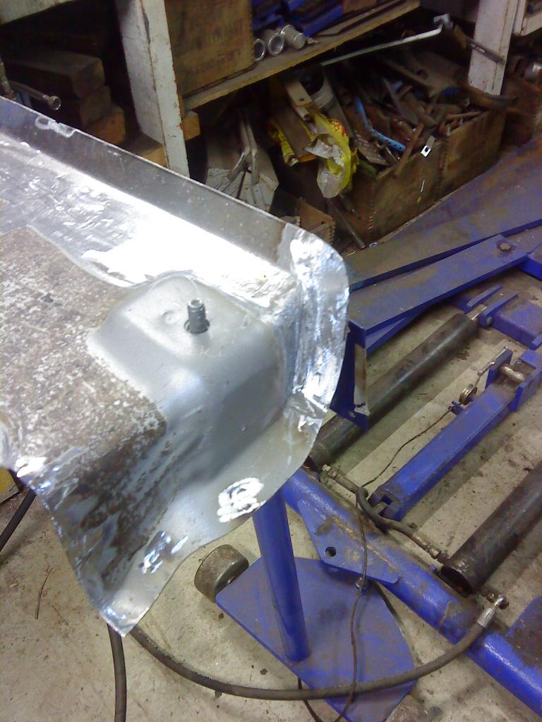

Laga til ny del og punkta den inn.
http://forum.vccn.no/img-dump/2014/07/295.jpg

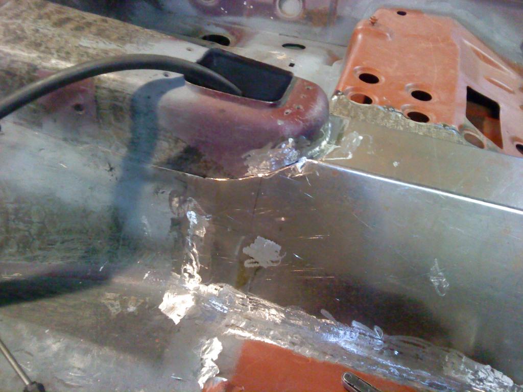

Skjærte litt og forma kanten litt så kunne eg bruke den mykje av den orginale delen i svingen her:)
http://forum.vccn.no/img-dump/2014/07/296.jpg
Heilsveist og slipt plata, fin gjennombrenning:)
http://forum.vccn.no/img-dump/2014/07/297.jpg
Laga til svingane, blei veldig fornøgd med kordan plata blei til slutt!!Trenger litt sandblåsing før den er klar til og sveisast inn:)

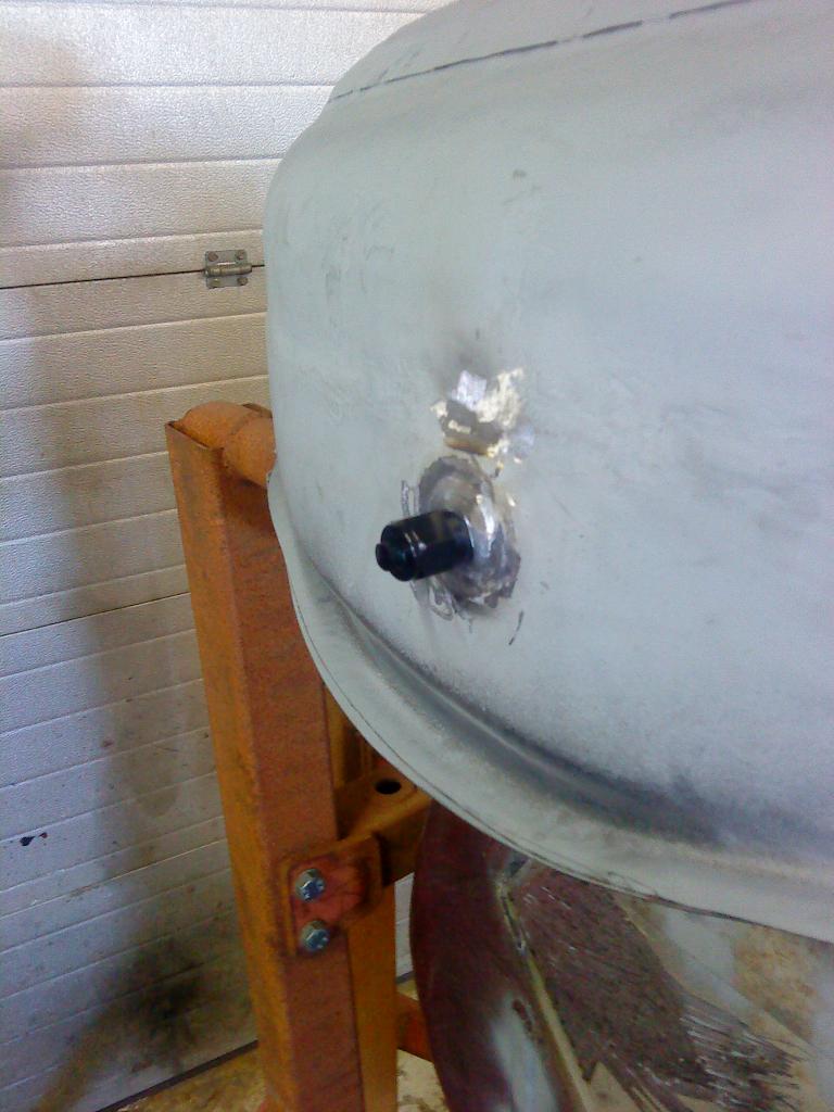

Punkta på AN4 an kobling med blendehette i eine baljen, syns det blei kult:)Blir ein i kver balje for eventuell drenering og for racelook:p
http://forum.vccn.no/img-dump/2014/07/303.jpg

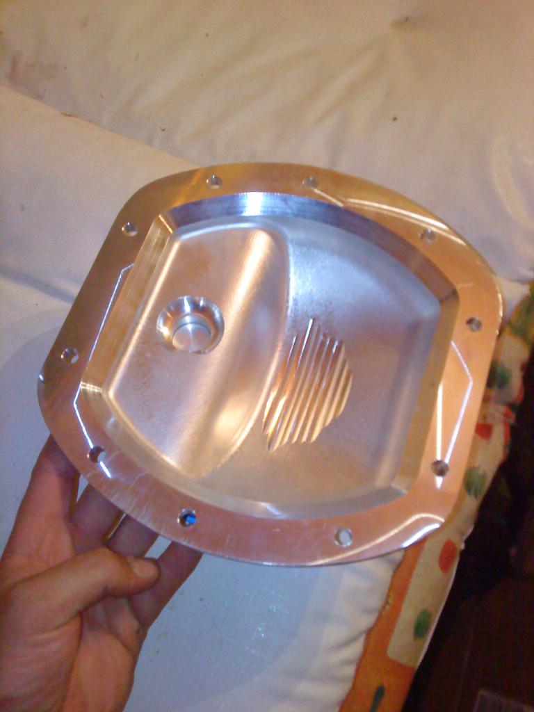

Litt deler, sellholm wattlink lokk:)
http://forum.vccn.no/img-dump/2014/07/305.jpg
Herleg maskinering!!
http://forum.vccn.no/img-dump/2014/07/306.jpg

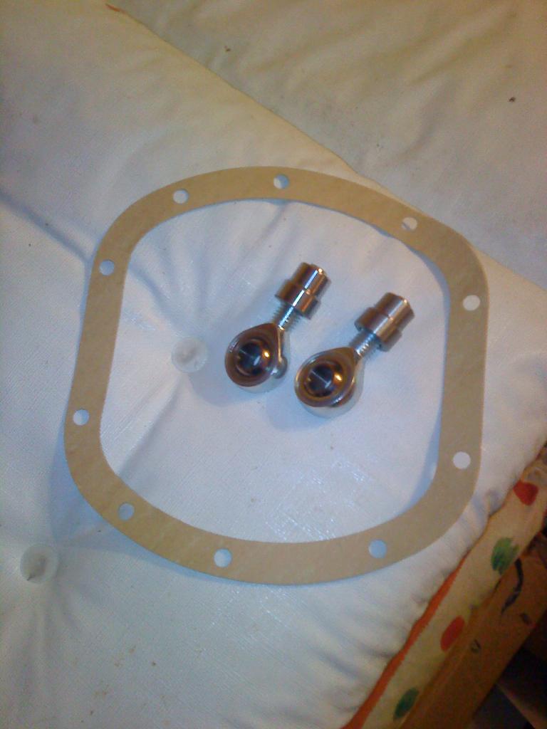

Pakning og uniballs med sveiseender.
http://forum.vccn.no/img-dump/2014/07/307.jpg

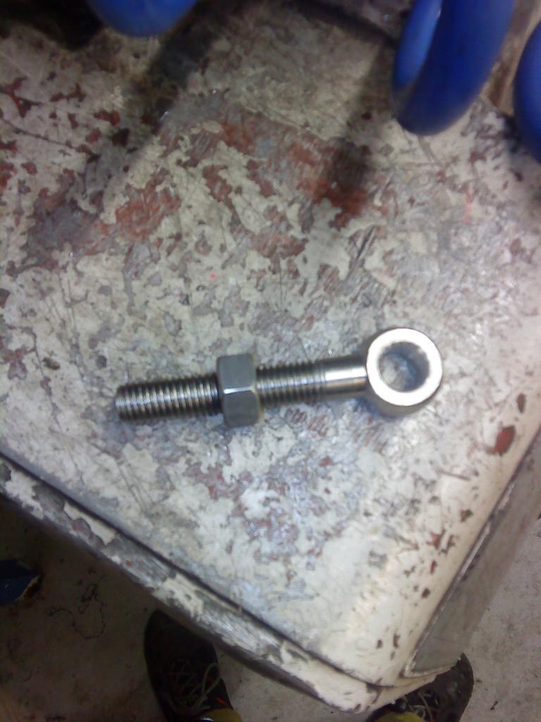

"Uniballs" til tårnstaget, M12 gjenger med 12mm hol i øyret.
http://forum.vccn.no/img-dump/2014/07/309.jpg

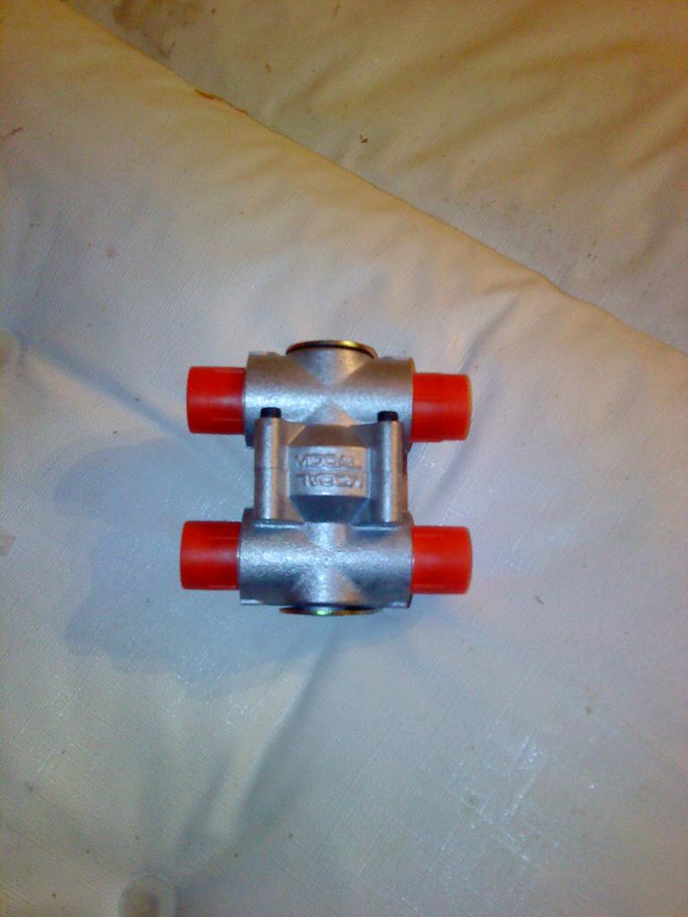

Mocal oljetermostat.
http://forum.vccn.no/img-dump/2014/07/310.jpg

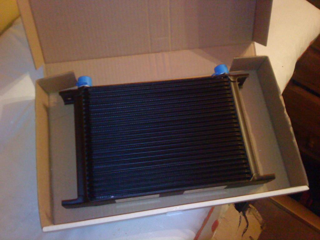

Og 25 rader Mocal oljekjølar med AN10:)
http://forum.vccn.no/img-dump/2014/07/311.jpg

Hvor får du tak i alle di uniballs'a? Tenker spes på de med sveiseender. Fine til momentstag og panhardstag!
Vi kjøper fra steinjager. Da får du med sveiseende. Med teflon så de ikke setter seg, som Kina gjør
Takk for det!:)Kjekt at karosseriet begynner og nærme seg klart!!Berre resten igjen:p
Ja lokket var heilt rått:)Flott kvalitet på det!Gleder meg til og montere og lage til stag:)
Eg har kjøpt mine på Pedersens racing. Følgte ikkje med sveiseendar men dei har det og så kan bestille det ilag med uniballs:)Kjøpte dei øyrene til tårnstag der og.

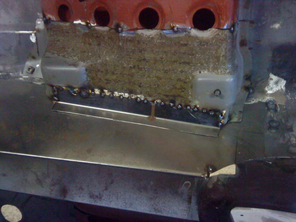

Slipt ferdig girtunellen inni på høgre sida:)
http://forum.vccn.no/img-dump/2014/07/383.jpg
Laga til samme på venstre sida og slipt ned innvendig der og.
http://forum.vccn.no/img-dump/2014/07/384.jpg

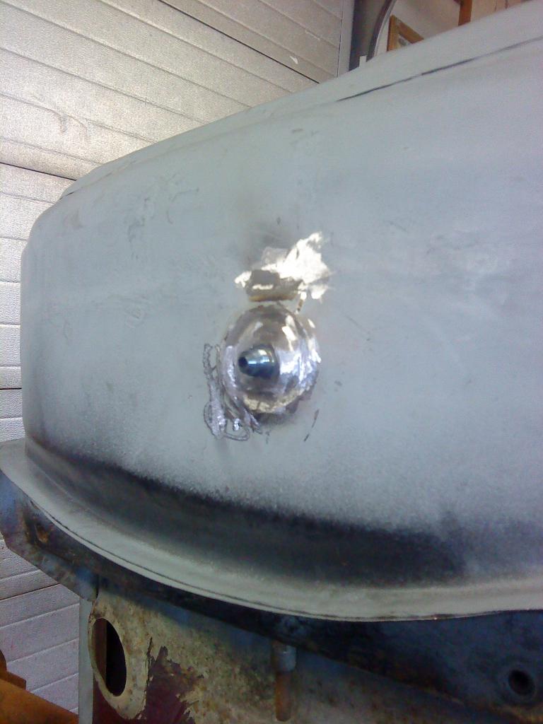

Sveiste inn AN koblingane i baljene, syns det blei kult:)
http://forum.vccn.no/img-dump/2014/07/386.jpg
http://forum.vccn.no/img-dump/2014/07/387.jpg

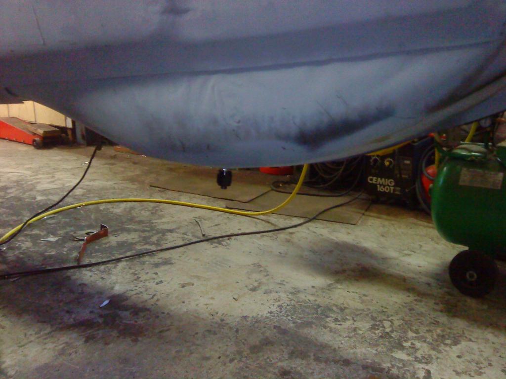

HMS er viktig når ein sliper mykje!:p
http://forum.vccn.no/img-dump/2014/07/390.jpg

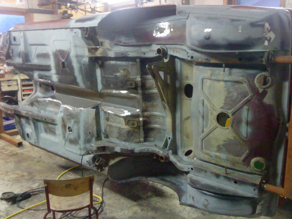

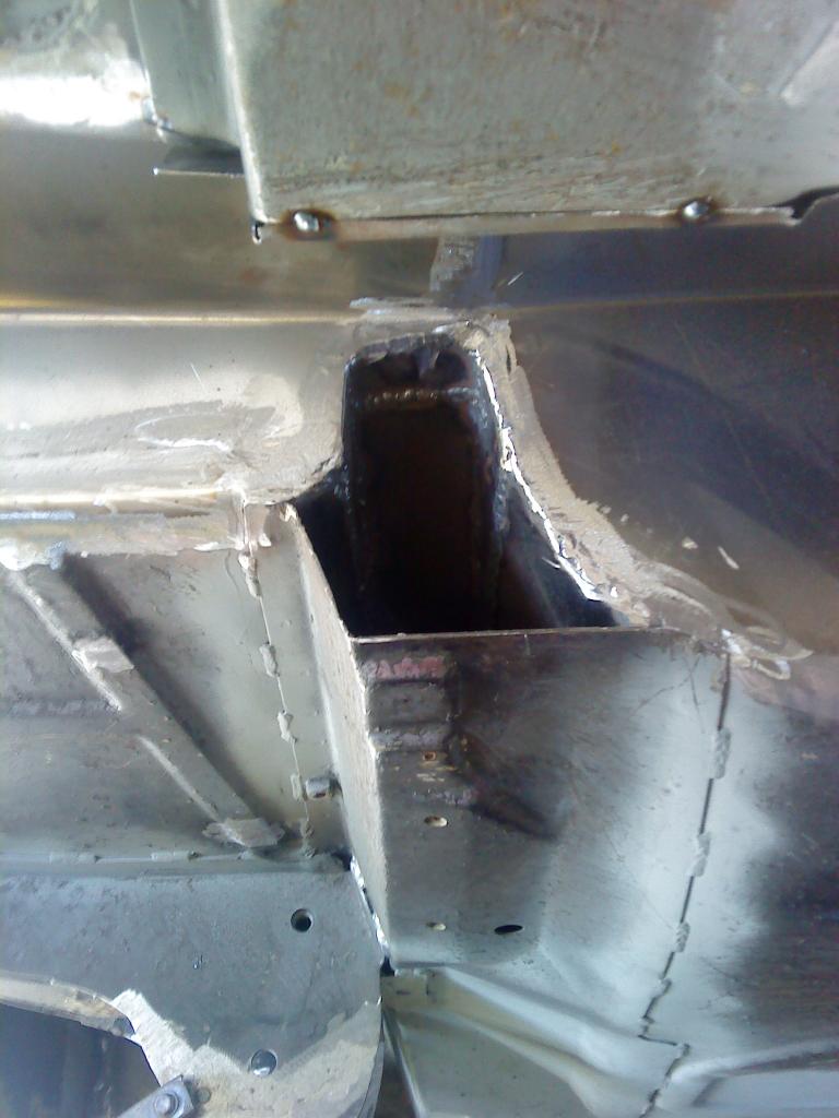

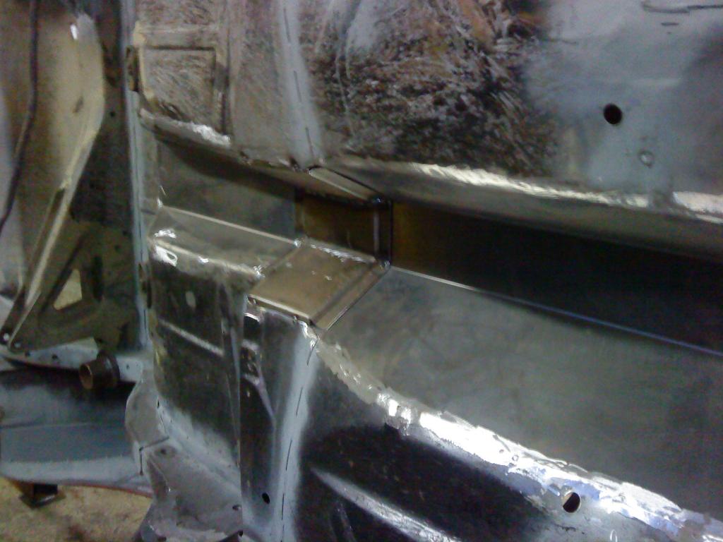

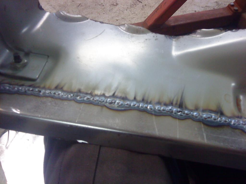

Sveist og slipt ferdig tunellen på venstre sida, no er alt av sveising og sliping på sjølve tunellen ferdig:D Få inn stolplatene og forsterkinga i tunellen så er den 100% klar:)
http://forum.vccn.no/img-dump/2014/07/391.jpg

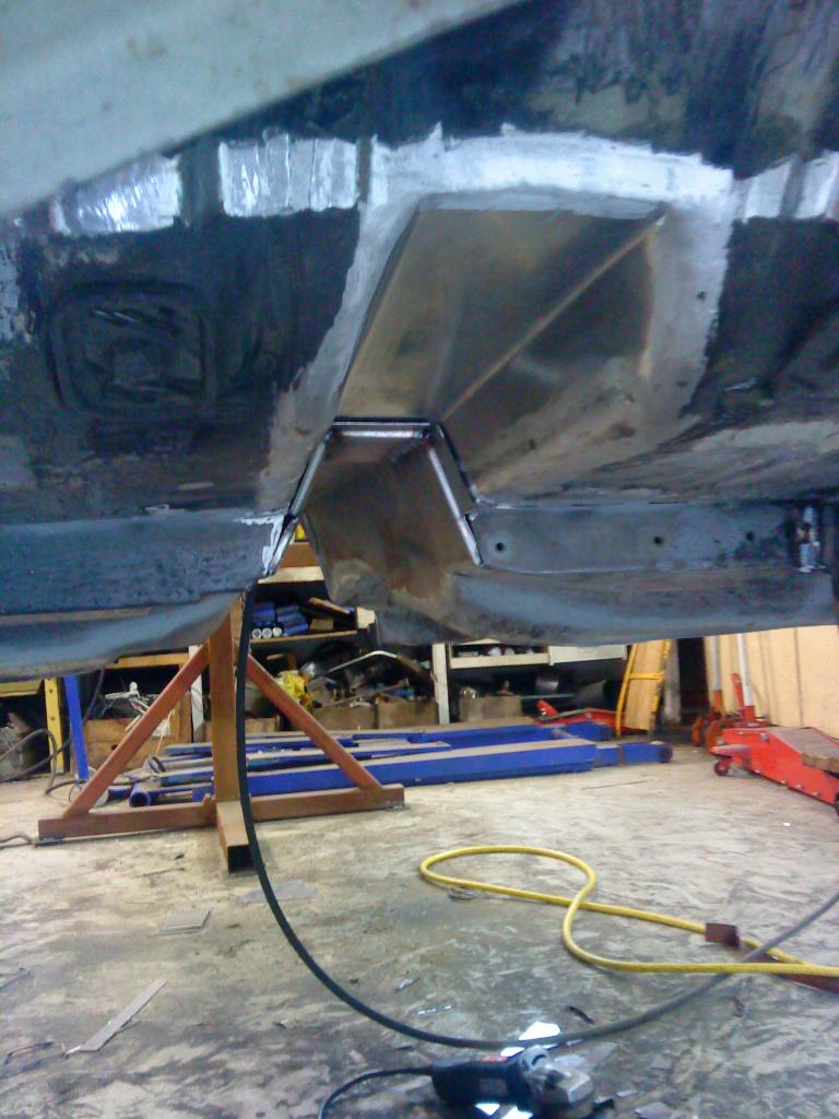

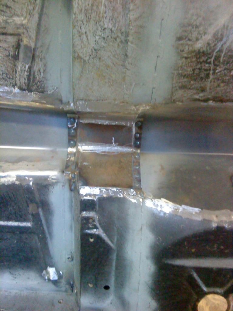

Har laga til siste bitane til vangen i tunellen og heilsveist dei ihop + begynt og slipe litt. Var veldig usikker på om eg skulle gjere det sånn, men syns det blei bra til slutt. Så blir nok til at eg sveiser den inn:)Alle overgangar blir såklart runda så alt passer fint ihop, er berre trykt på plass på bildene.
http://forum.vccn.no/img-dump/2014/07/392.jpg
http://forum.vccn.no/img-dump/2014/07/393.jpg
http://forum.vccn.no/img-dump/2014/07/394.jpg

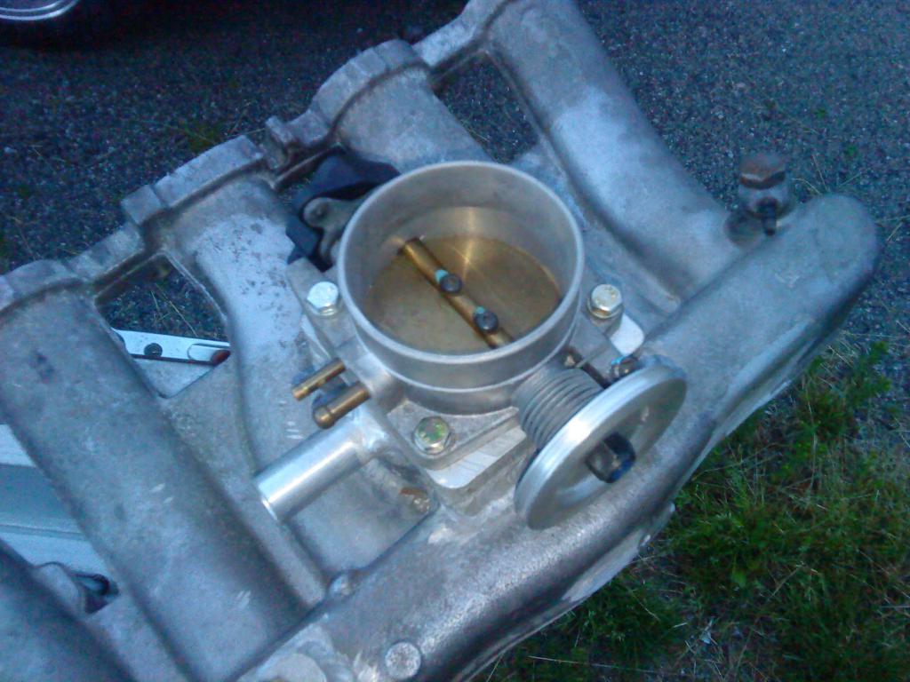

Ein kompis tok med innsuget mitt på jobb i helga og satt inn helicoil i eine holet til gasspjeldet som eg rauk gjengane i og gjenga opp til M8. Blei veldig bra:)Så no er alle skruane M6.
http://forum.vccn.no/img-dump/2014/07/395.jpg

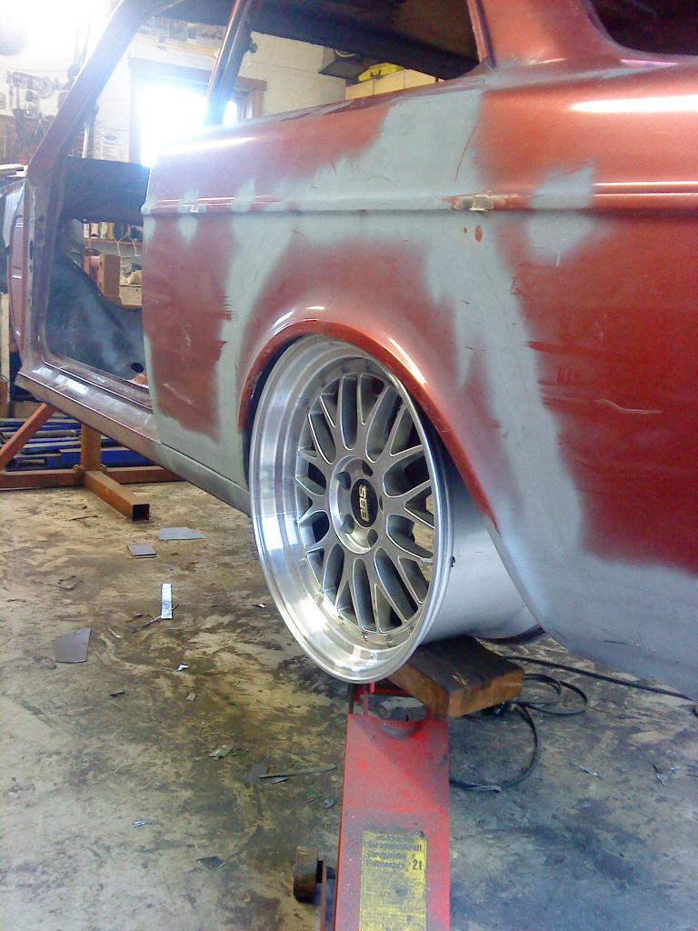

Satt ein LM felg på plass for og få motivasjonsboost til neste helg, funka bra!:D
http://forum.vccn.no/img-dump/2014/07/396.jpg

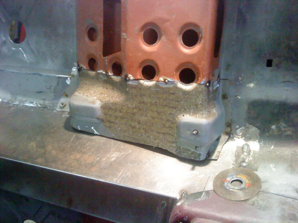

Fekk gjort litt i dag og i går:)

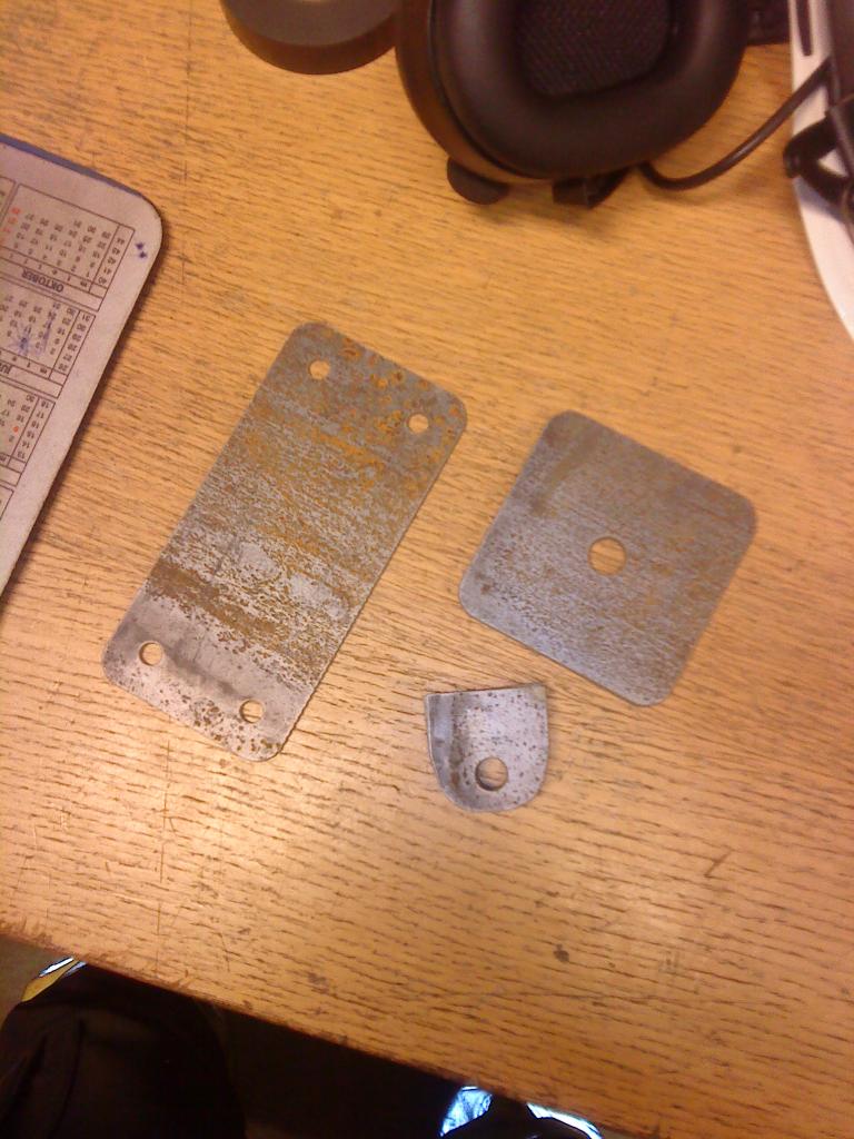

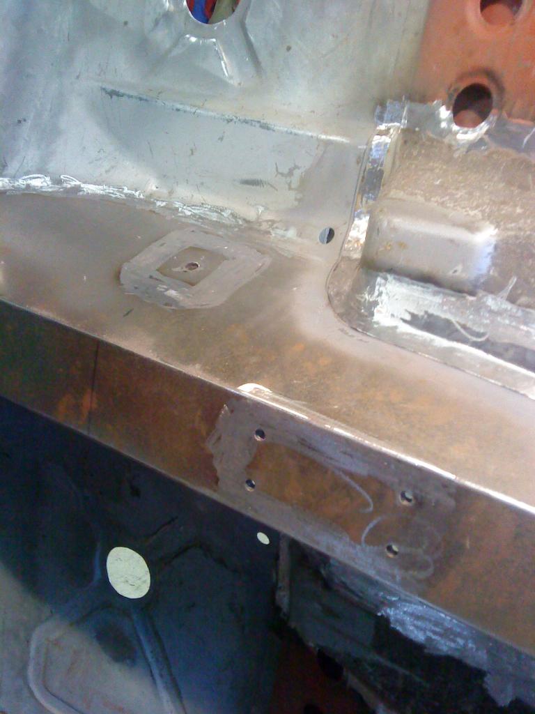

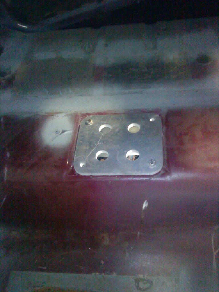

Skjærte ut doblingsplater til beltemutterane og håndbrekket som skal sveisast inn i mellomakslingtunellen:)Dei øyrene skal sveisast på to på kver side i tunellen og skal være feste til girkasse traversen.
http://forum.vccn.no/img-dump/2014/07/625.jpg

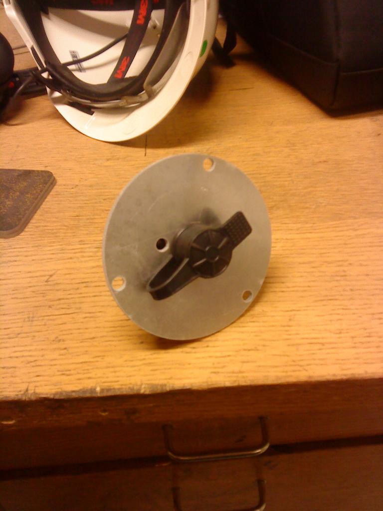

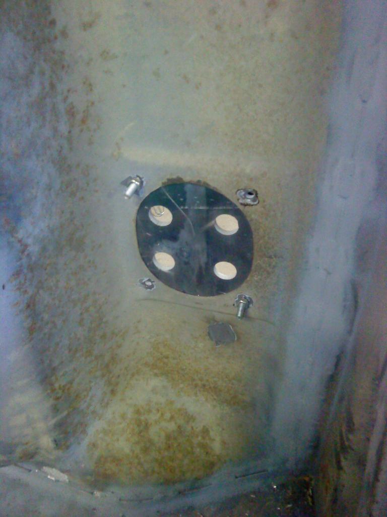

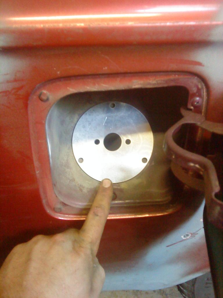

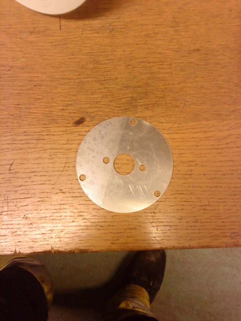

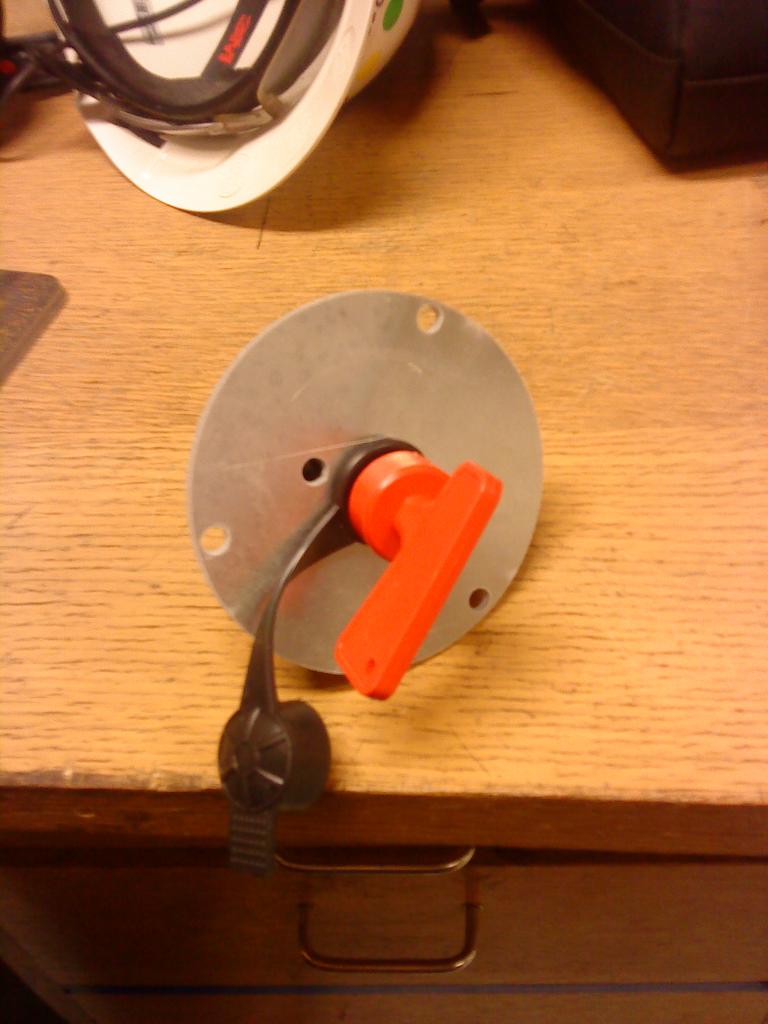

Plate til hovedstrømbrytaren:)Den passar akkurat inni der det er flatt i bensinlokket og skal skruast fast der når eg monterer påfylling i bagasjelokket ala gruppe a.
http://forum.vccn.no/img-dump/2014/07/628.jpg
http://forum.vccn.no/img-dump/2014/07/629.jpg
http://forum.vccn.no/img-dump/2014/07/630.jpg

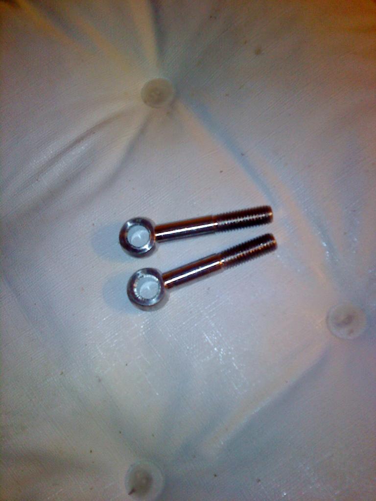

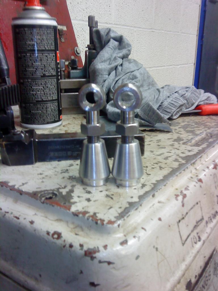

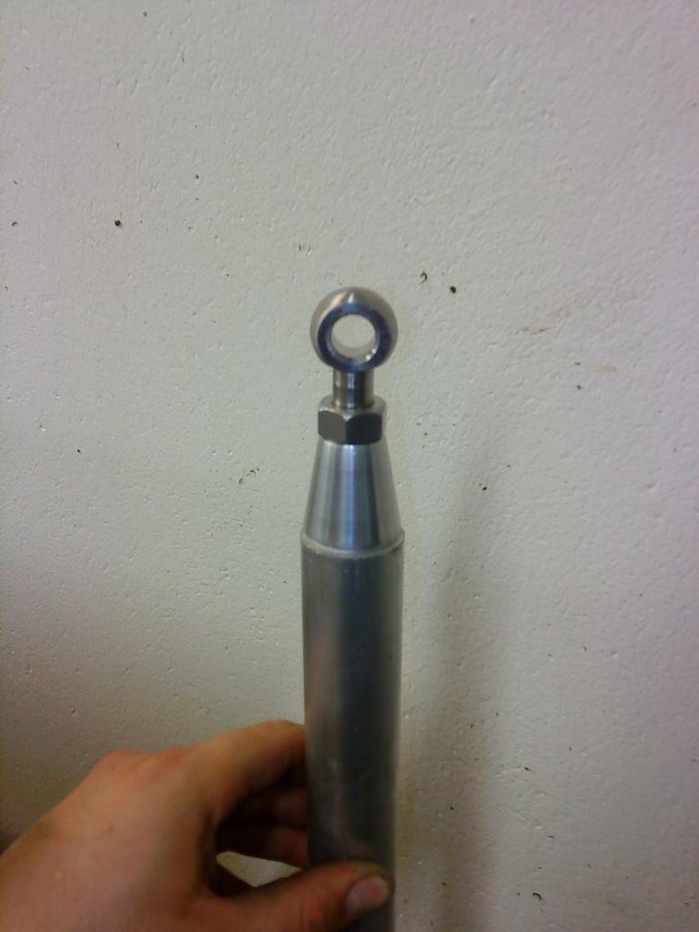

Gjenga opp øyrene til tårnstaget 20mm ekstra.
http://forum.vccn.no/img-dump/2014/07/631.jpg

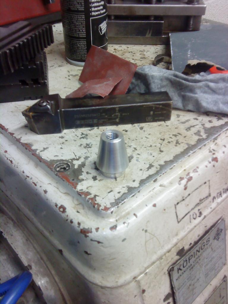

Og dreia kon med gjenger i som skal sveisast i sjølve staget. Blei vanvittig fornøgd med dei!:)
http://forum.vccn.no/img-dump/2014/07/632.jpg
Røret er 32mm mens akslingen eg dreia konen av var 30mm, men det er så liten forskjell at det vil ikkje vise etter sveising.
http://forum.vccn.no/img-dump/2014/07/633.jpg
Begge klare:)
http://forum.vccn.no/img-dump/2014/07/634.jpg

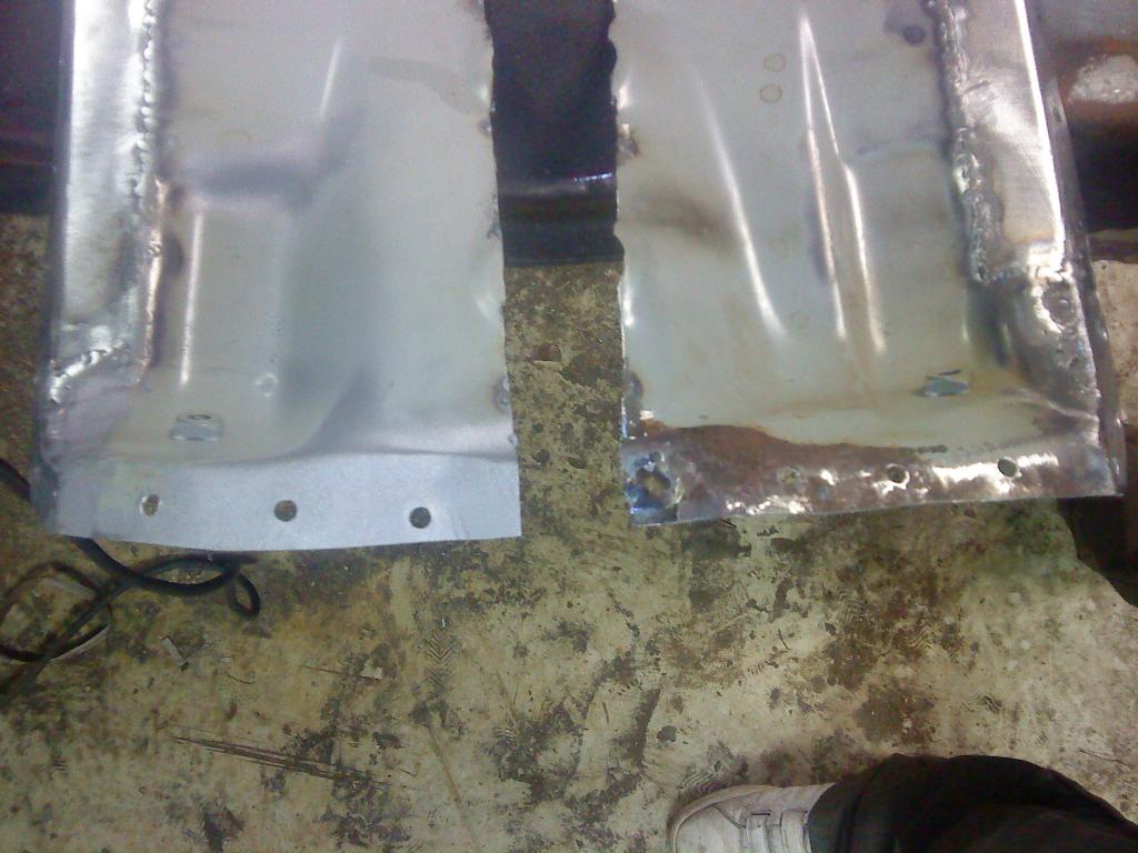

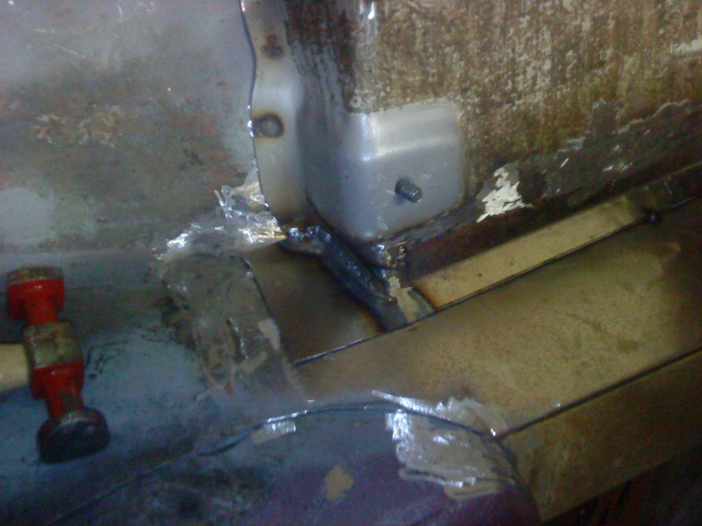

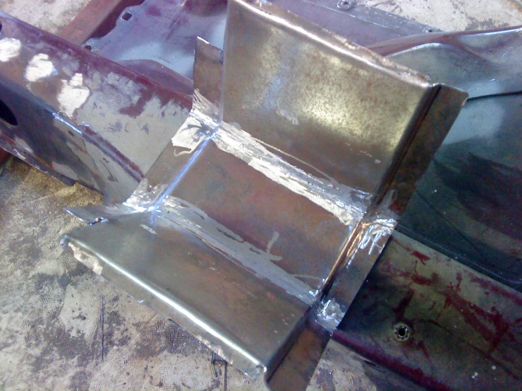

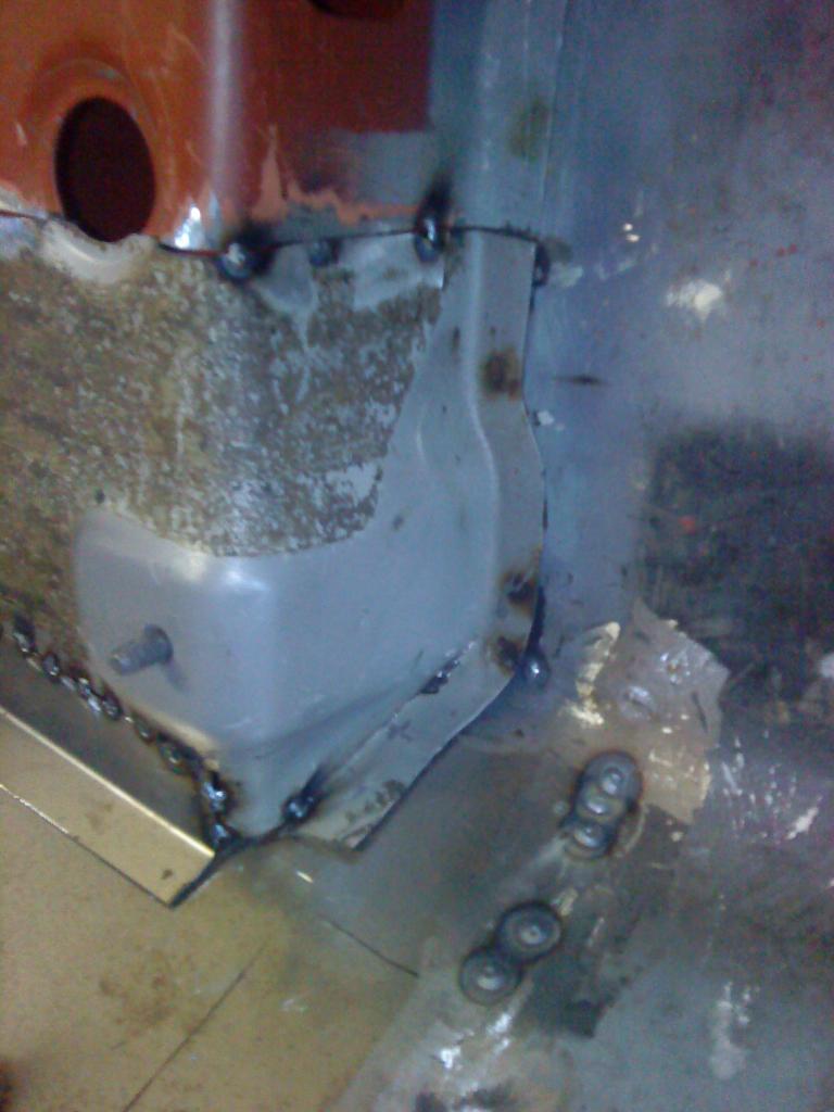

Måtte sveise på eine hjørnet på stolplata litt.
http://forum.vccn.no/img-dump/2014/07/735.jpg

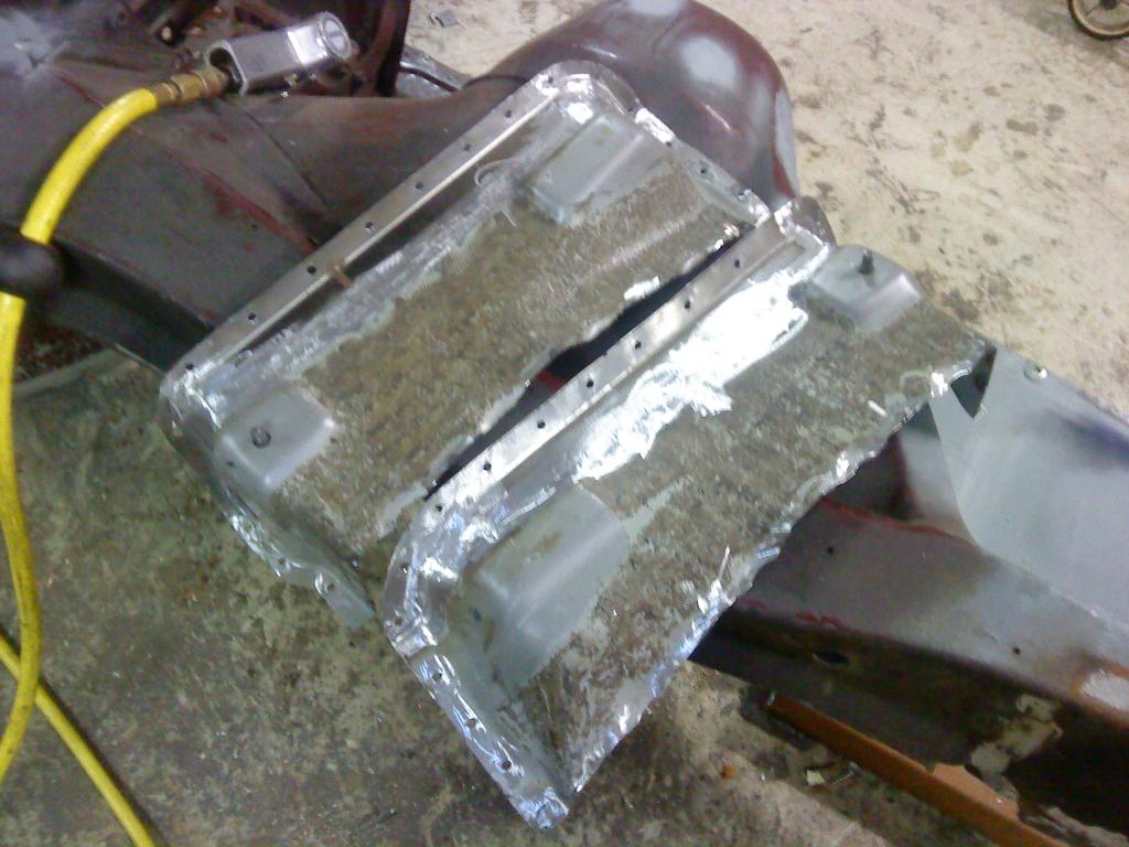

Begynt og lage til kanten.
http://forum.vccn.no/img-dump/2014/07/736.jpg
Klart!
http://forum.vccn.no/img-dump/2014/07/737.jpg
http://forum.vccn.no/img-dump/2014/07/738.jpg

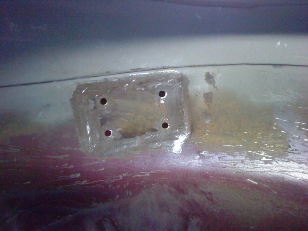

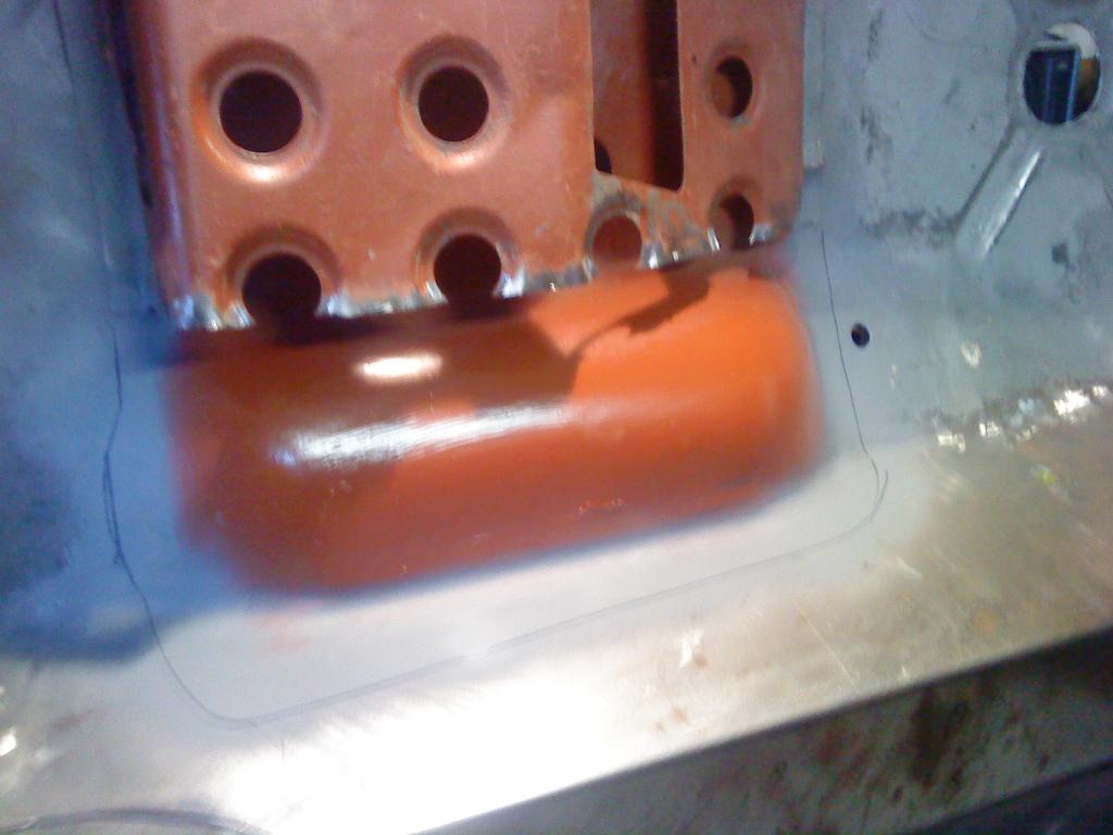

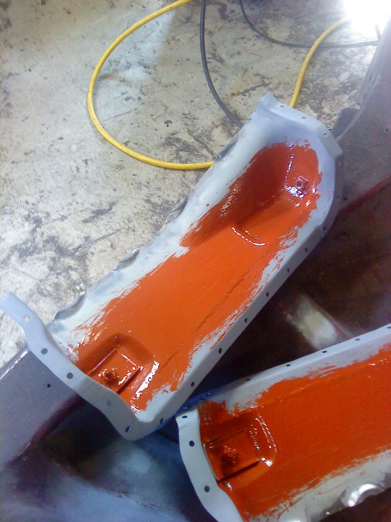

Borra hol for sveisepunkt.
http://forum.vccn.no/img-dump/2014/07/739.jpg
Sandblåst det som var rusta, blei fint:)
http://forum.vccn.no/img-dump/2014/07/740.jpg
Malt litt.
http://forum.vccn.no/img-dump/2014/07/741.jpg
http://forum.vccn.no/img-dump/2014/07/742.jpg

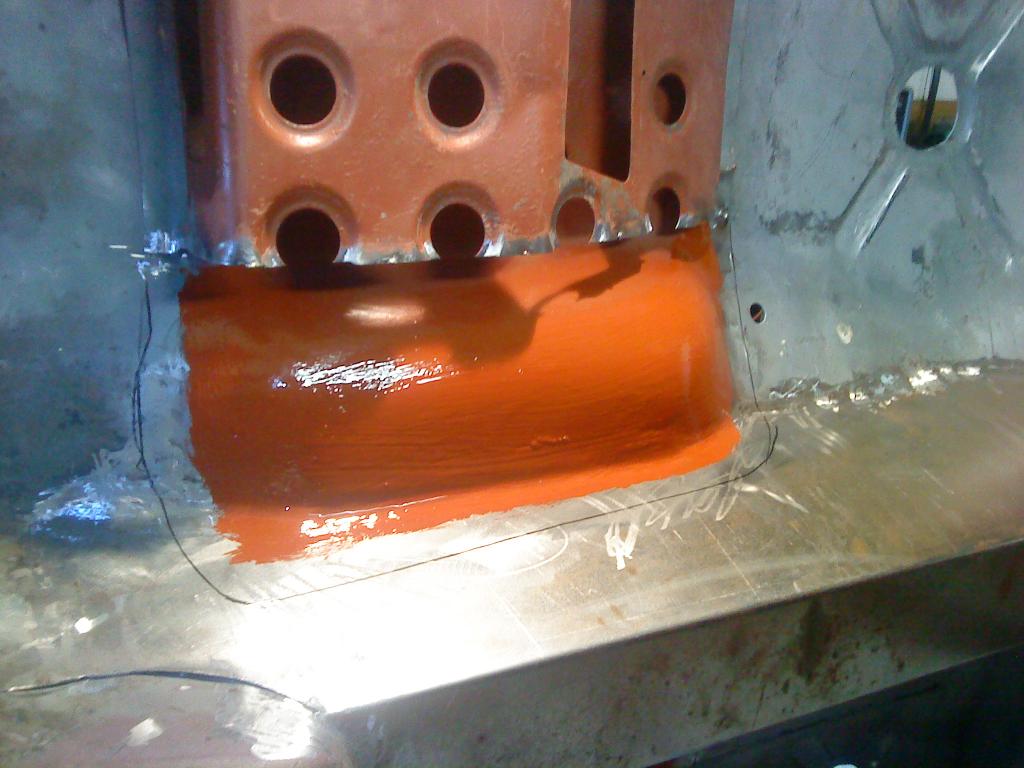

Sveisegrunning.
http://forum.vccn.no/img-dump/2014/07/743.jpg

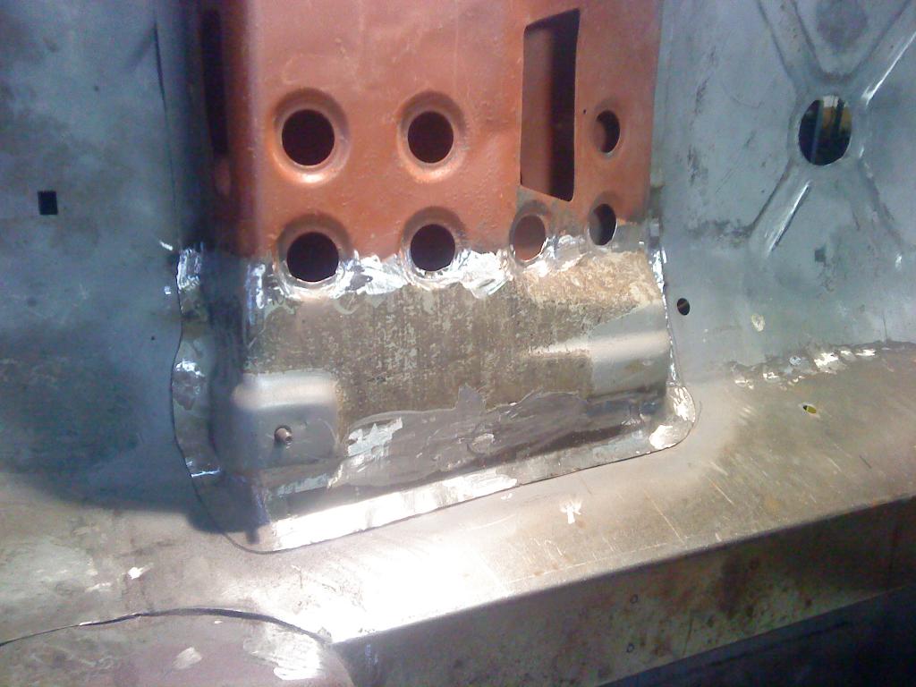

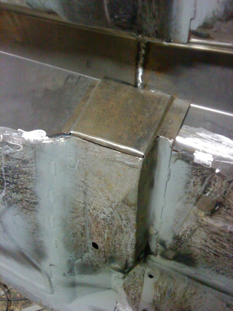

Første plata sveist og slipt!:)
http://forum.vccn.no/img-dump/2014/07/744.jpg
Komt så langt på andre, sveist og påbegynt sliping.
http://forum.vccn.no/img-dump/2014/07/745.jpg

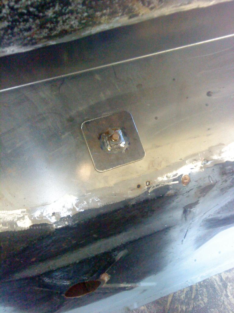

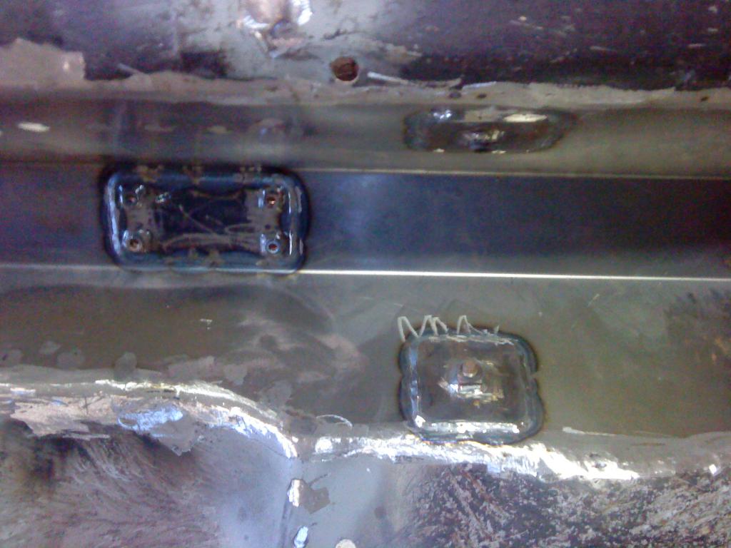

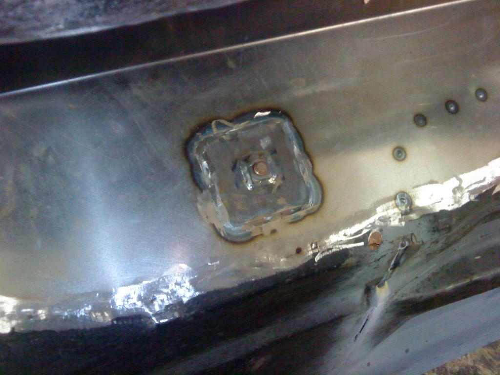

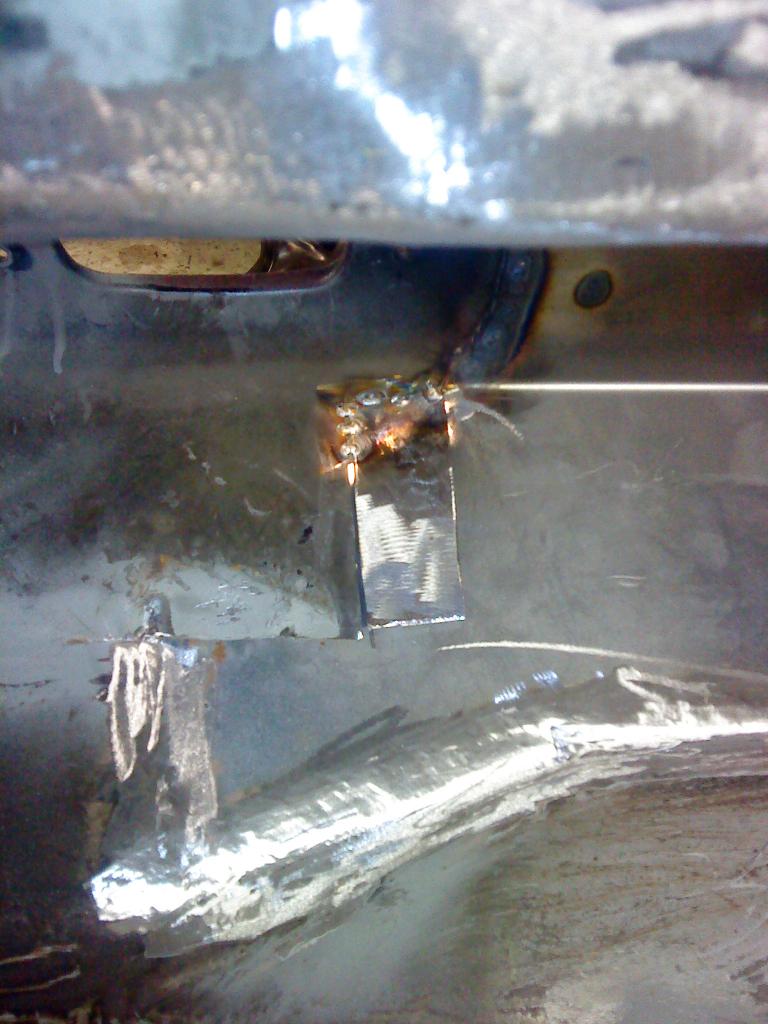

Sveist på mutteren på belteplata og skrudd den fast.

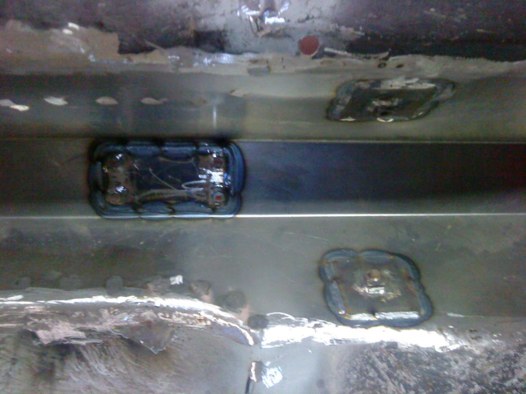

http://forum.vccn.no/img-dump/2014/07/746.jpg
Sveist og slipt.
http://forum.vccn.no/img-dump/2014/07/747.jpg

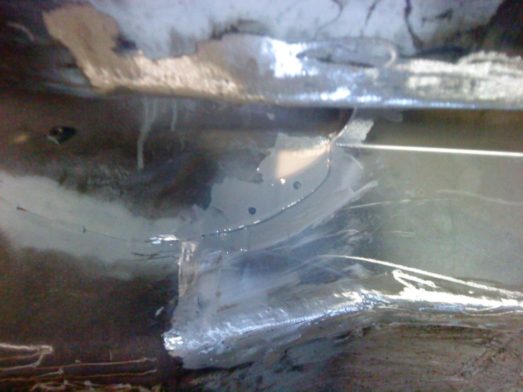

Sveist på den andre belteplata og plata for hånbrekket og:)
http://forum.vccn.no/img-dump/2014/07/748.jpg
Borte opp dei to hola som var her og bora to nye mens eg venta på at malinga skulle tørke.
http://forum.vccn.no/img-dump/2014/07/749.jpg
Passa fint:)
http://forum.vccn.no/img-dump/2014/07/750.jpg
http://forum.vccn.no/img-dump/2014/07/751.jpg

Slipte lett over sveisane på doblingsplatene:)
http://forum.vccn.no/img-dump/2014/07/876.jpg

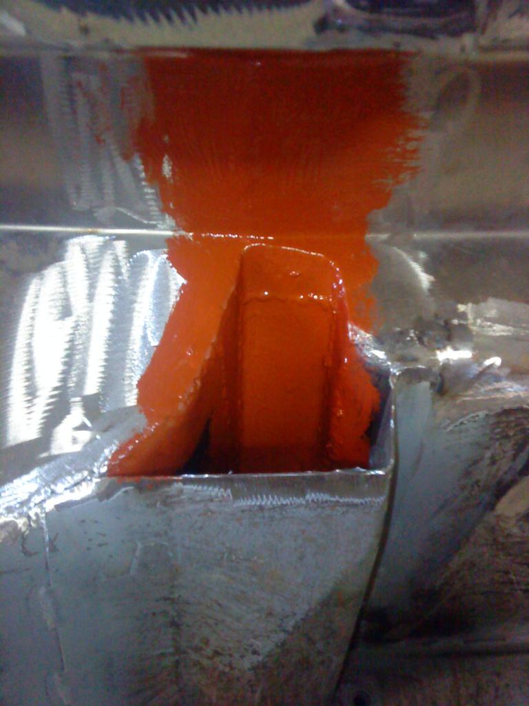

Malt før eg sveiste på forsterkinga, hadde på sveisegrunning der det blei dobbelbrett nett som med stolplatene.
http://forum.vccn.no/img-dump/2014/07/878.jpg
http://forum.vccn.no/img-dump/2014/07/879.jpg

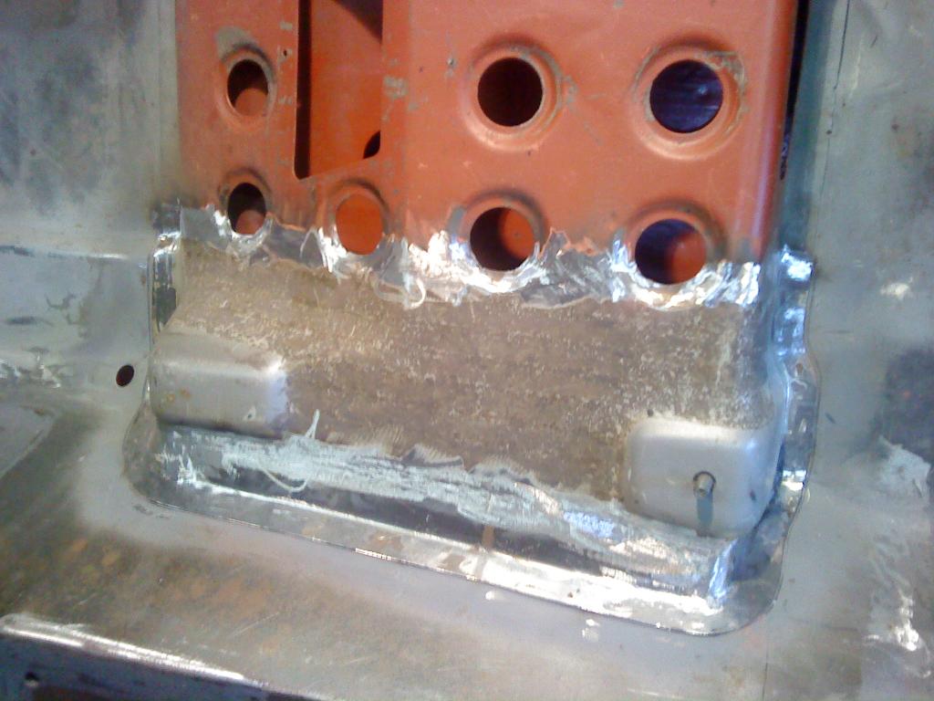

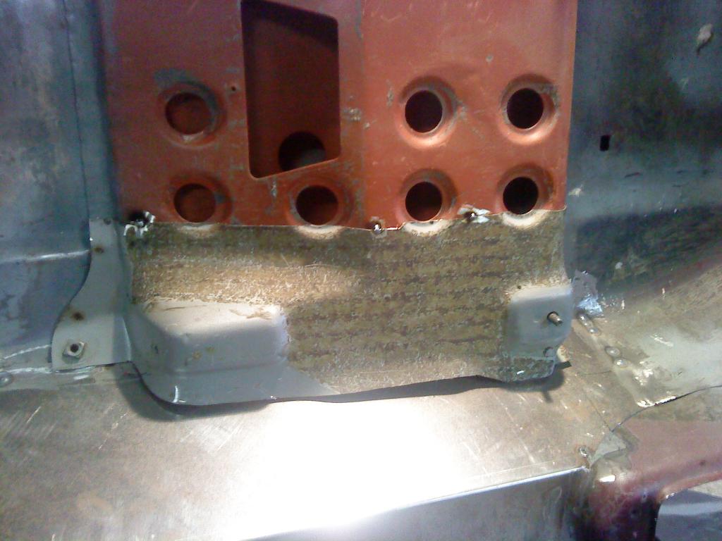

Siste stolplata er ferdig slipt:)
http://forum.vccn.no/img-dump/2014/07/880.jpg

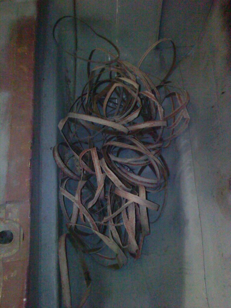

Gått med ca. 50 slipeband dessa tre helgene, snart brukt 400stk på bilen:p
http://forum.vccn.no/img-dump/2014/07/885.jpg

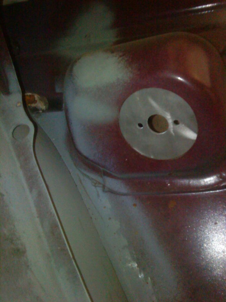

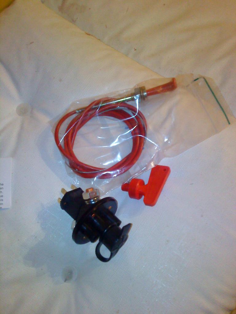

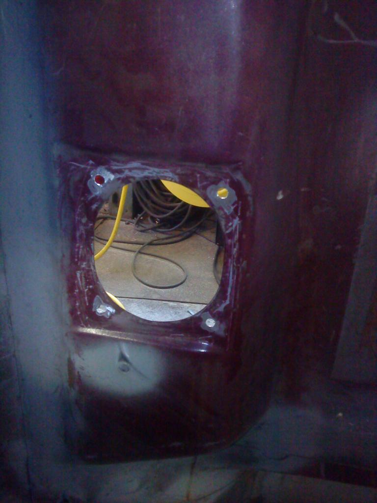

Testa hovedstrømbrytar plata i tanklokket, passa perfekt:)
http://forum.vccn.no/img-dump/2014/07/886.jpg
http://forum.vccn.no/img-dump/2014/07/887.jpg
Venter på noken vanvittig råe varsellamper og brytarar som egentleg skulle dukke opp før helga men som postnord har rota vekk..Men skal visst komme på onsdag seier dei no.

Hva er fittings i brønn til?
