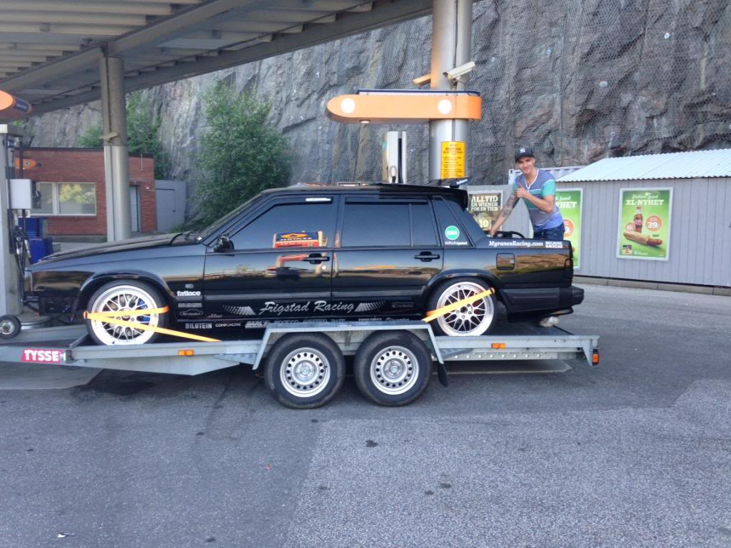

Må bare legge ut det flotte sitatet fra deg Pål, når vi møtte deg på Gatebil nå i helgen:
Vi spurte hvorfor han ble tauet, og svaret lød:
"Bilen begynte å brænne, men æ fikk testa brannslukningsapparatet, og det funka! :D"

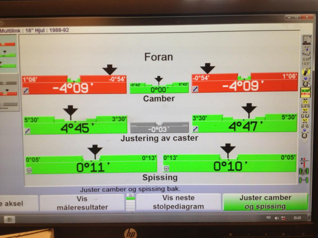

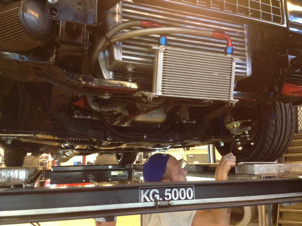

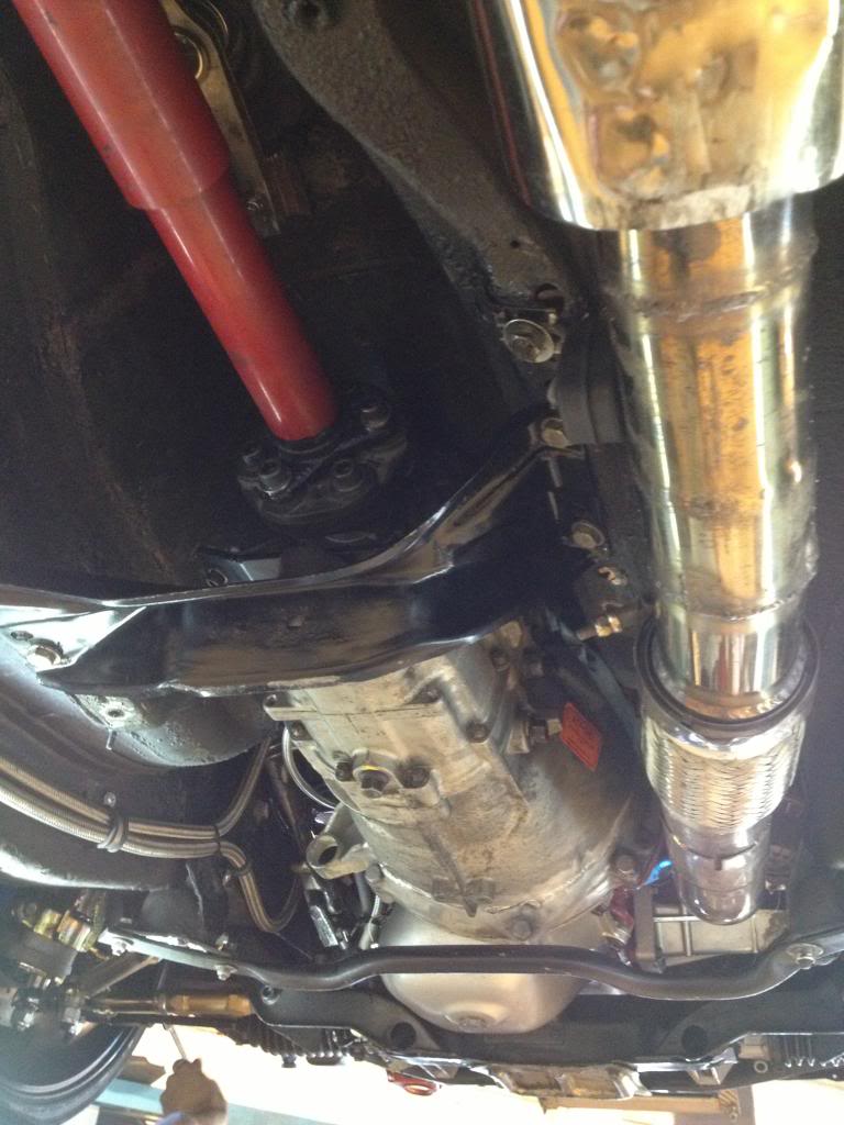

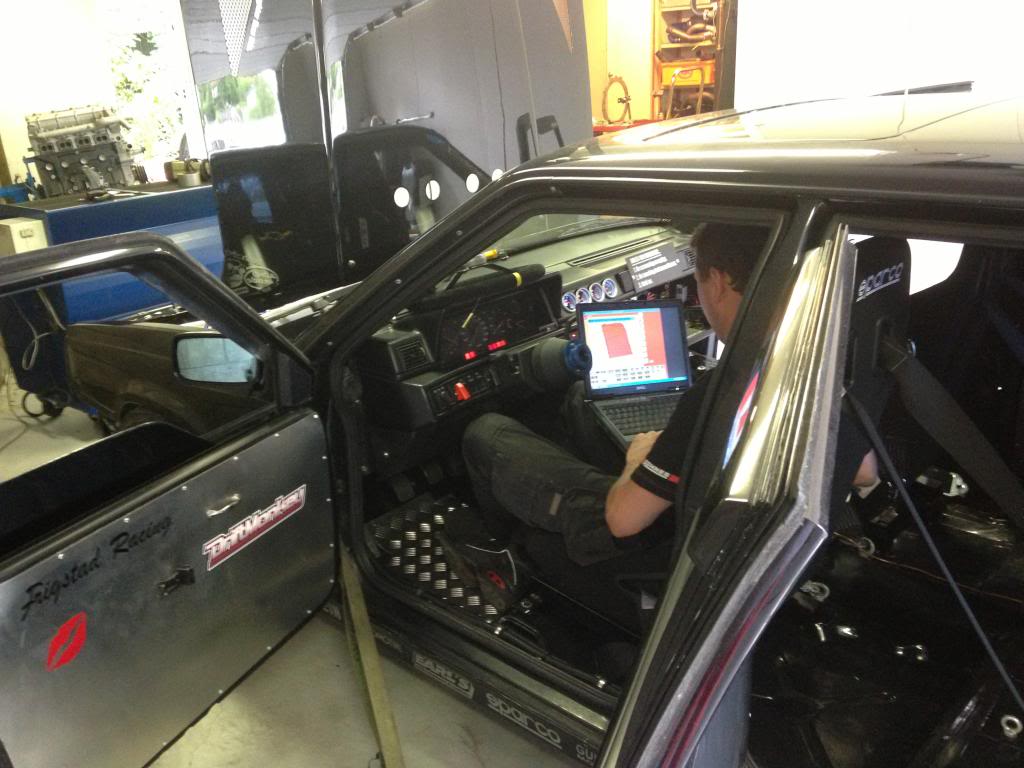

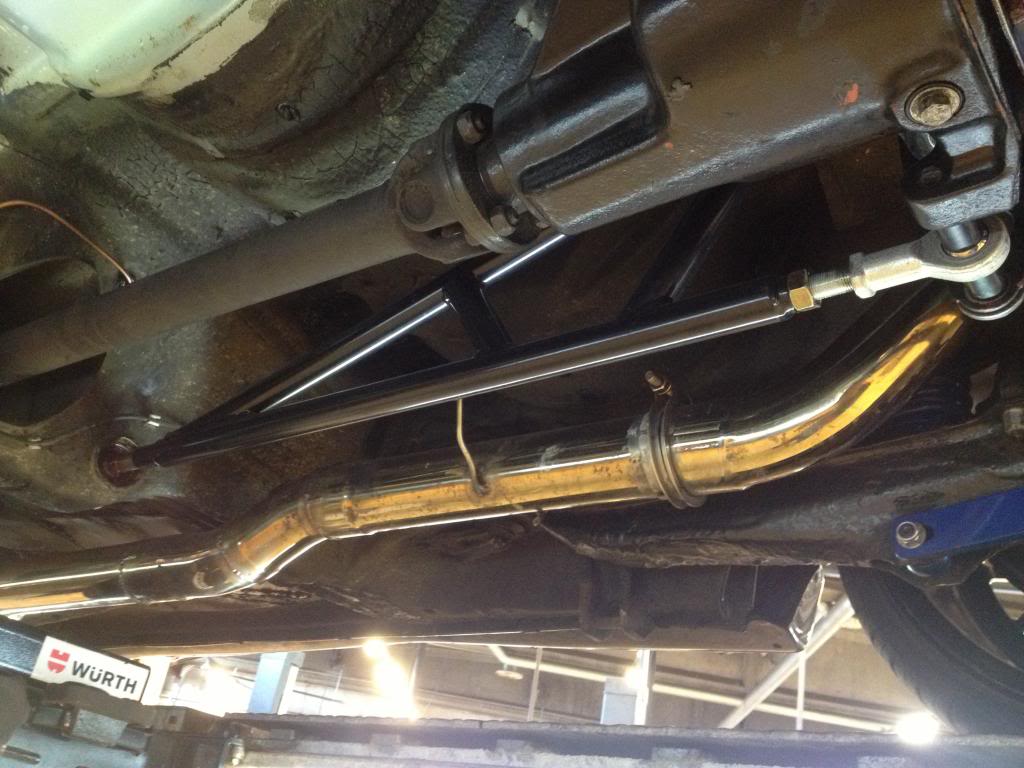

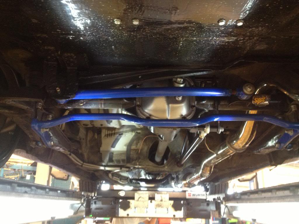

Forstillingskontroll og bilder under
http://forum.vccn.no/img-dump/2013/08/2.jpg
http://forum.vccn.no/img-dump/2013/08/3.jpg
http://forum.vccn.no/img-dump/2013/08/4.jpg
http://forum.vccn.no/img-dump/2013/08/5.jpg
http://forum.vccn.no/img-dump/2013/08/6.jpg
http://forum.vccn.no/img-dump/2013/08/7.jpg
http://forum.vccn.no/img-dump/2013/08/8.jpg
http://forum.vccn.no/img-dump/2013/08/9.jpg
http://forum.vccn.no/img-dump/2010/10/444.jpg
http://forum.vccn.no/img-dump/2013/08/10.jpg

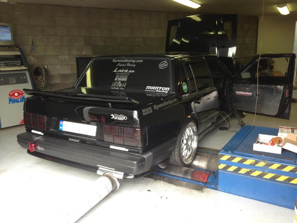

Måtte tappe ut luft av bakdekka, spraye dekk med klister, stroppe bilen ekstra fast nedover, fylle bagasjerommet med sandsekker, og sitte to mann baki der for å få grep på hjula i benken ;)
http://forum.vccn.no/img-dump/2013/08/11.jpg
http://forum.vccn.no/img-dump/2013/08/12.jpg

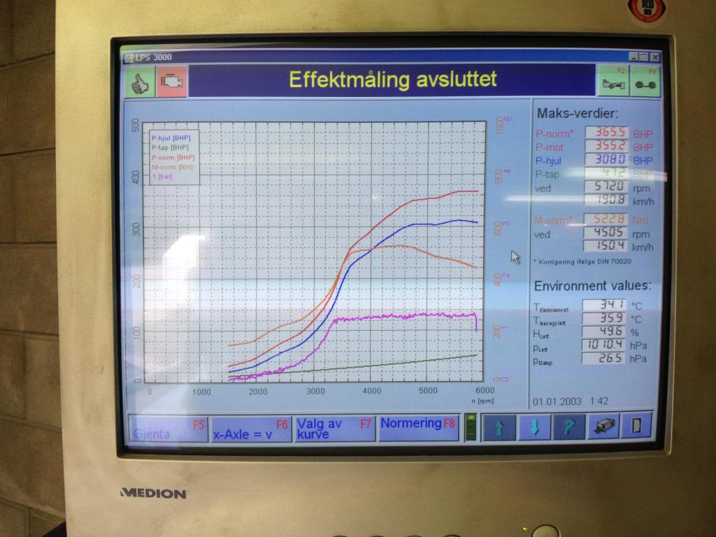

365HK/522NM i motor. 308HK på hjul. 1,3 Bar ladd. Maks ladetrykk på 3300 rpm.

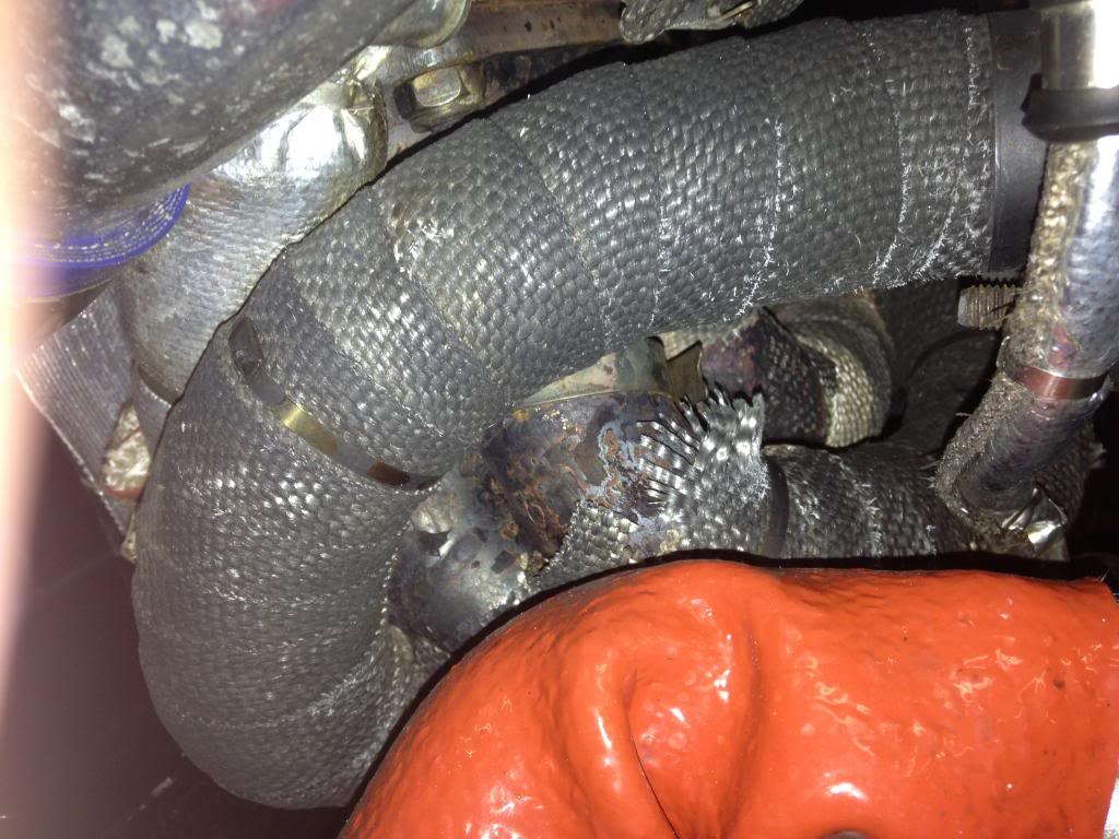

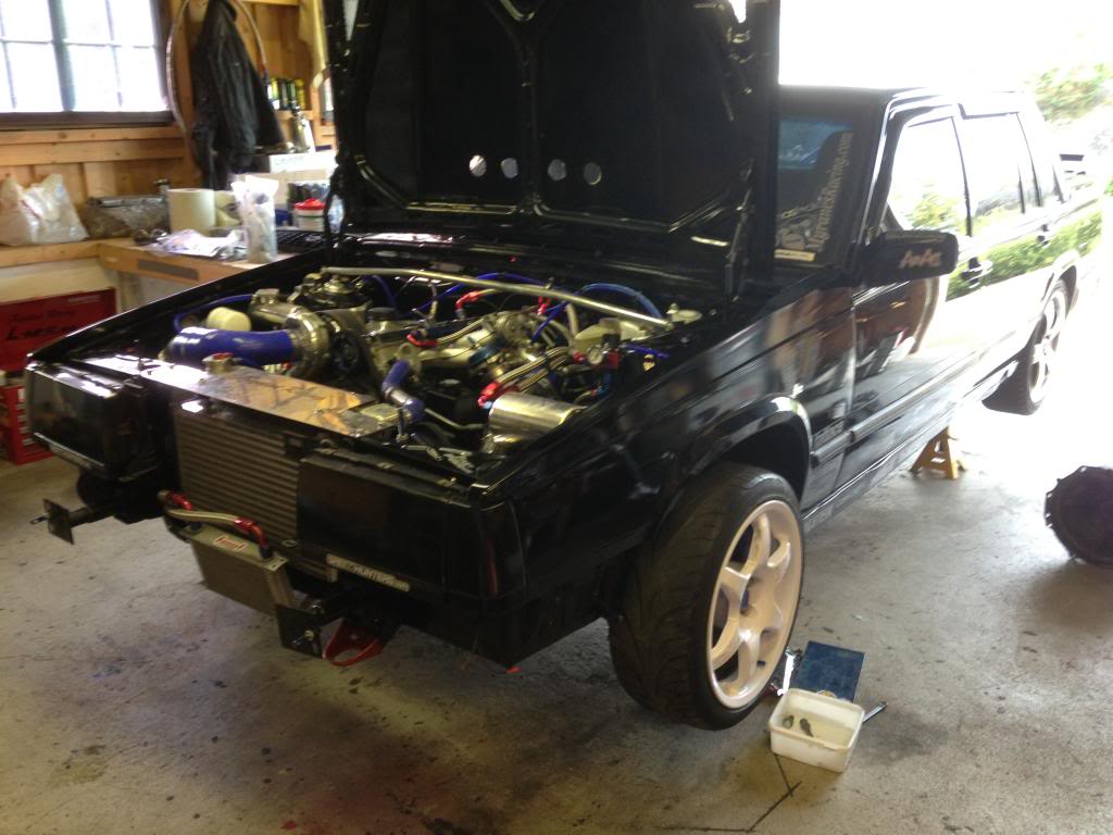

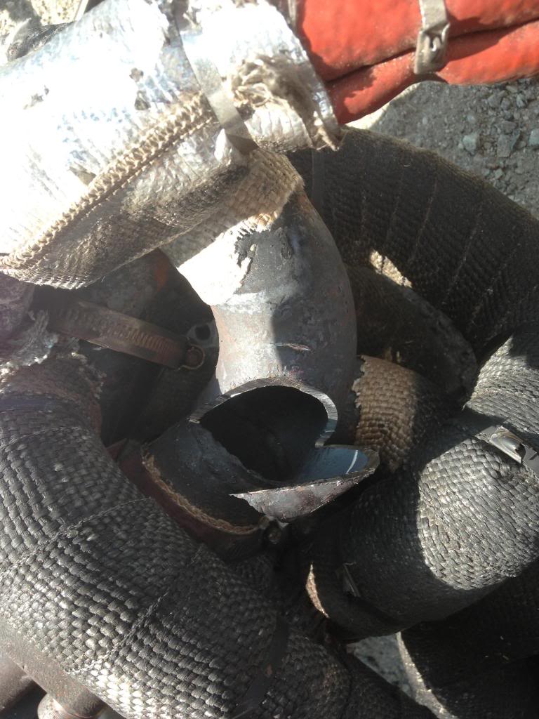

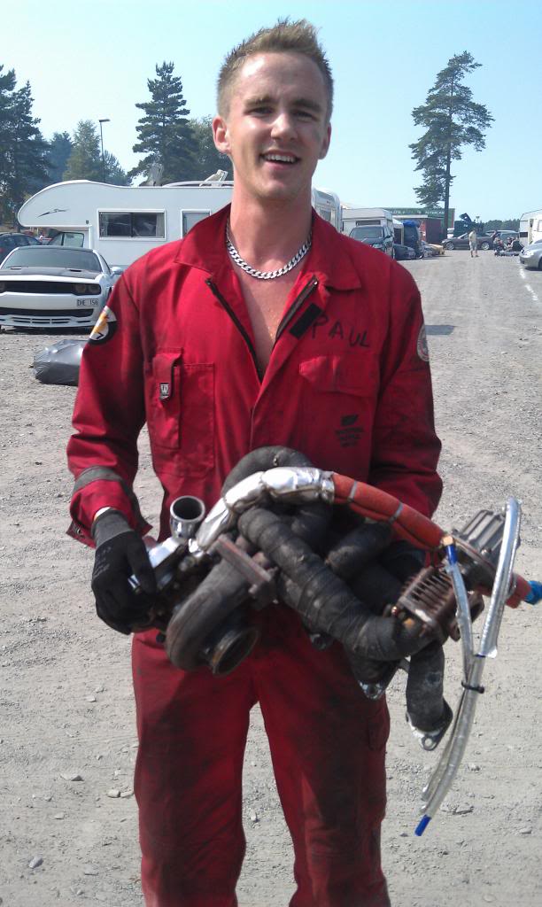

Rep av grenrør som sprakk, måtte kappe det opp litt for å få sveist det rundt hele.
http://forum.vccn.no/img-dump/2013/08/21.jpg
http://forum.vccn.no/img-dump/2013/08/22.jpg

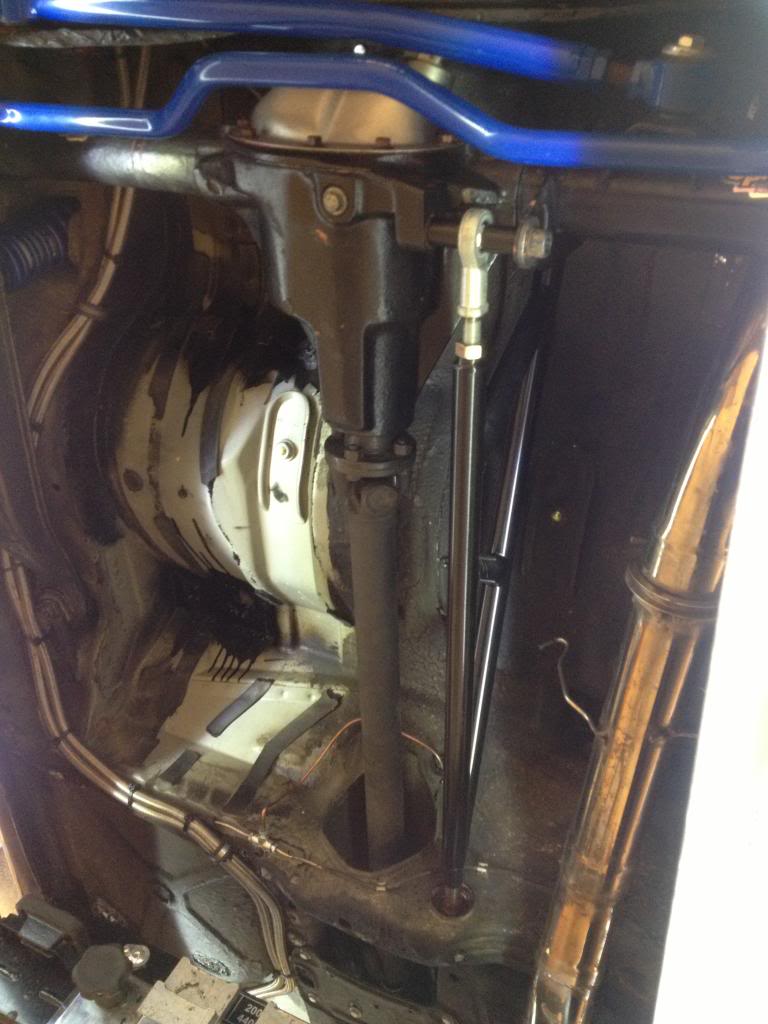

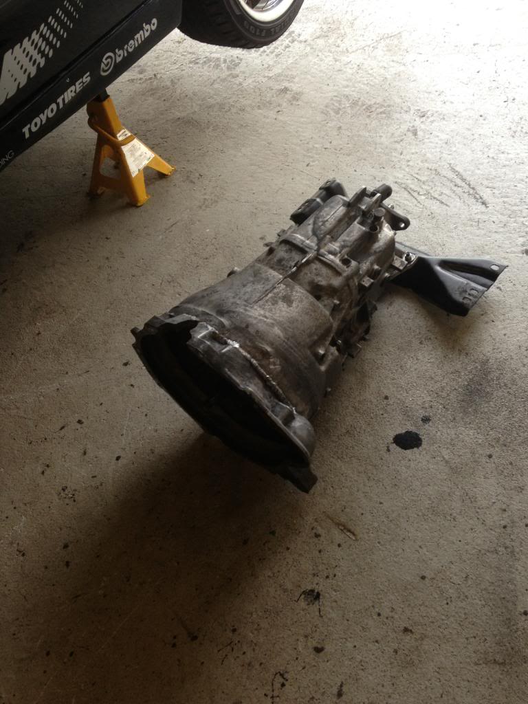

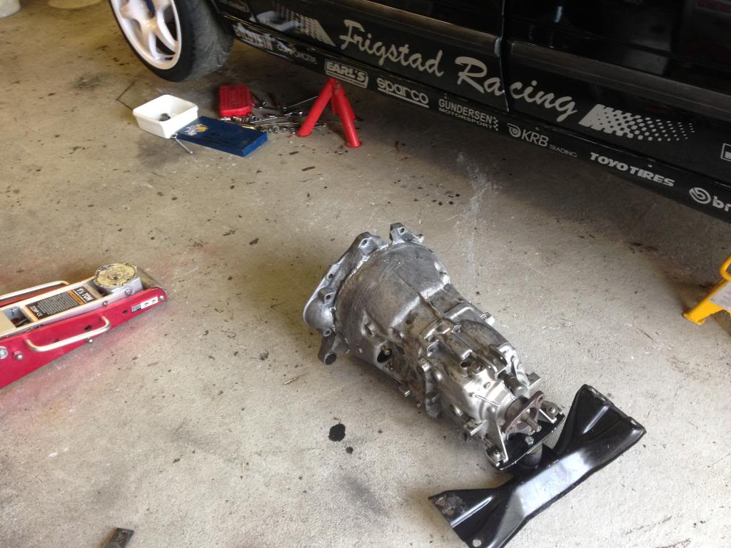

Ned med girkassa for å bytte trykkplate.

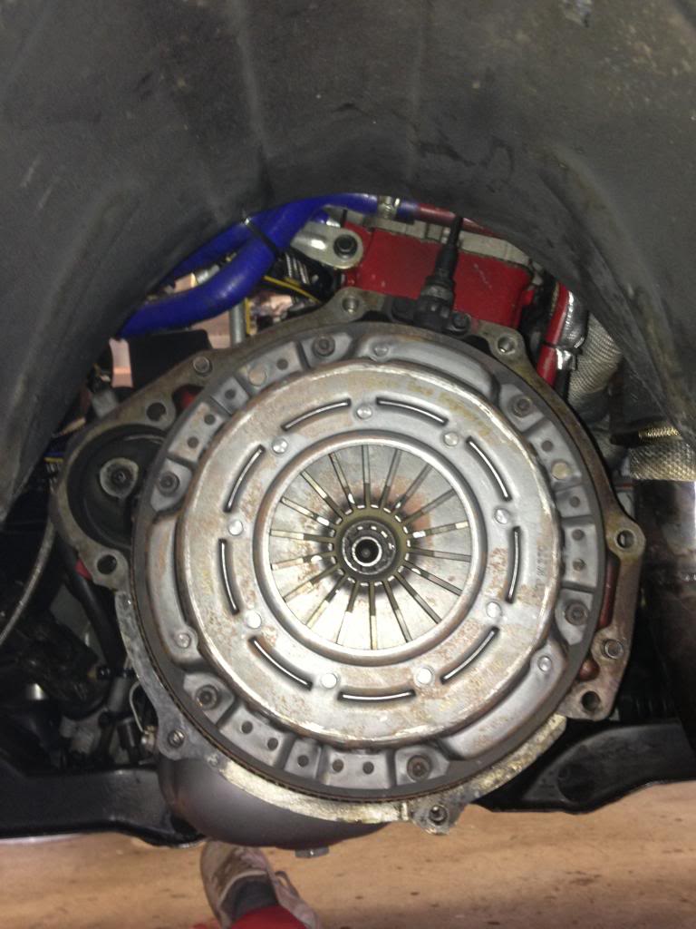

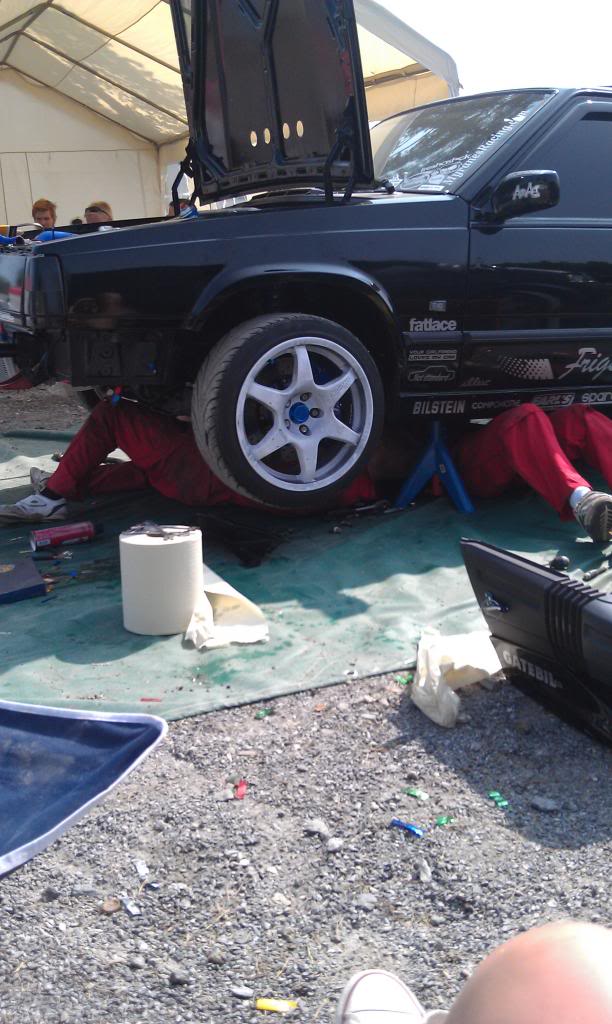

Det som skjedde på Rudskogen:
Kjøpte meg sparco skumapparat og monterte i bilen torsdag kveld.
Kjørte på banen kl 0800 på fredag morgen.
Understell og motor funker knall. Men kjente at den slurte litt på clutchen i fjerde gir ved full gass av og til.

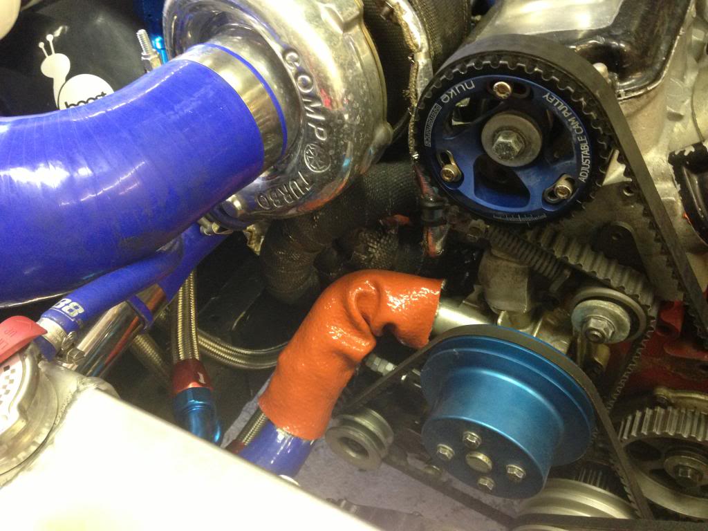

Fortsatte å kjøre, så røk reima til vannpumpa og vannet kokte, vannslangen ut fra vannpumpa var litt smeltet nå etter 3 år så den sprakk.
Når vi stoppa og det røk fra motor rom så jeg til slutt at det var en flamme i grenrøret, så fikk tømt apparatet og slukket brannen.
Var eksosbandasjen som hadde tatt fyr.
Fikset vannslangen med deler fra stian sørlie. Ny reim fra mekonomen. Fikset noen smelta ledninger.
Tok ned girkassa. Dro til Pedersens Racing å henta ny trykkplate, montert alt igjen.
Starta opp, oppdaget sprekk i grenrør, tok av grenrør og sveiste det, montert igjen.
Prøvekjørte to runder stille og rolig, alt var ok. Så putta jeg fjerde giret og alt slurte igjen.

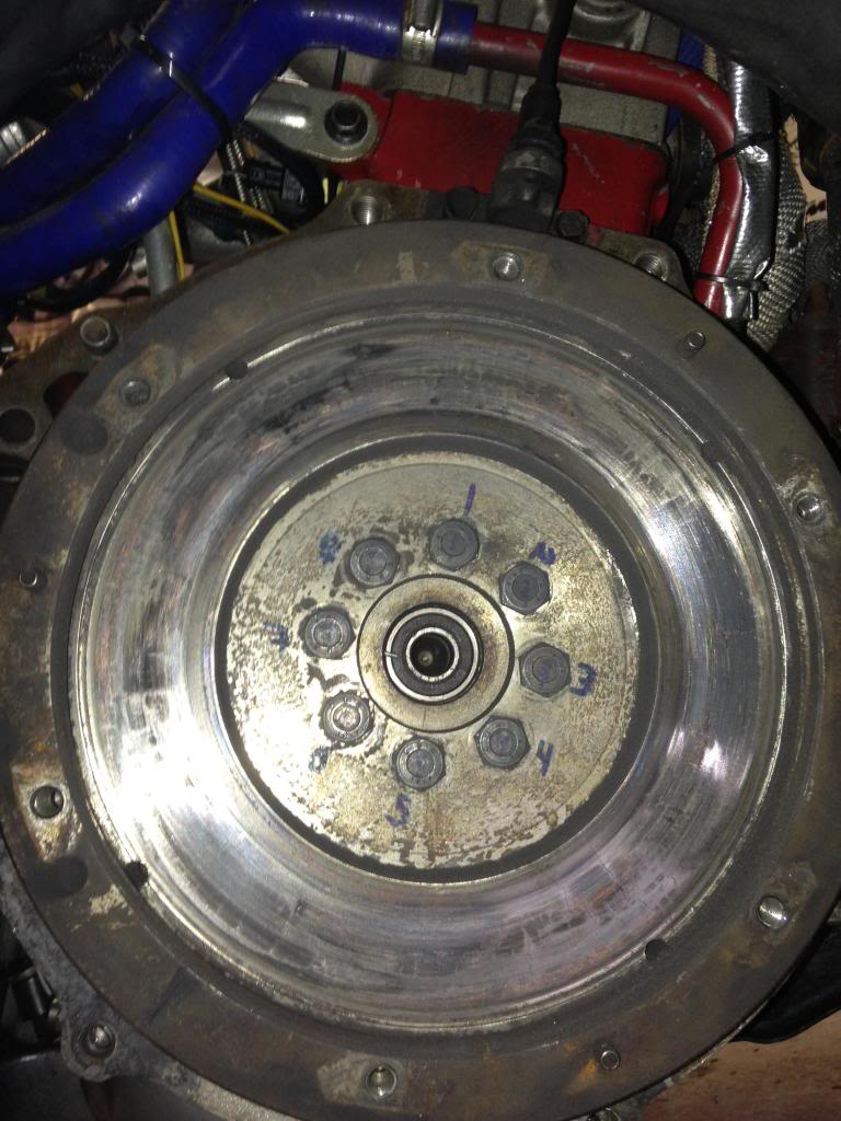

Da var det kroken på døra. Tok ut girkassa når jeg kom hjem igjen, ser jo at både svinghjul, clutch og trykkplate er ødelagt, så trenger alt nytt.

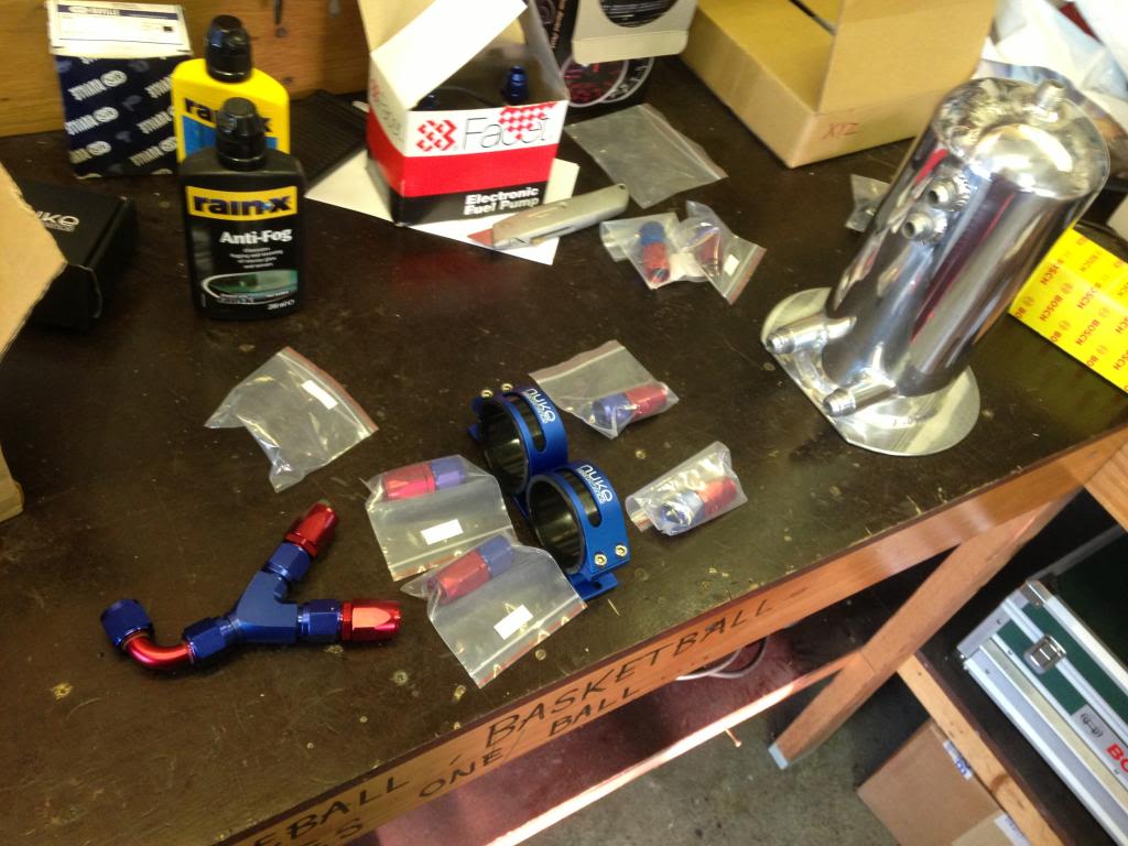

Deler til bensinsystemet

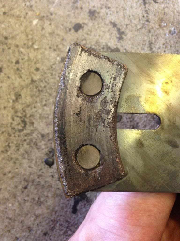

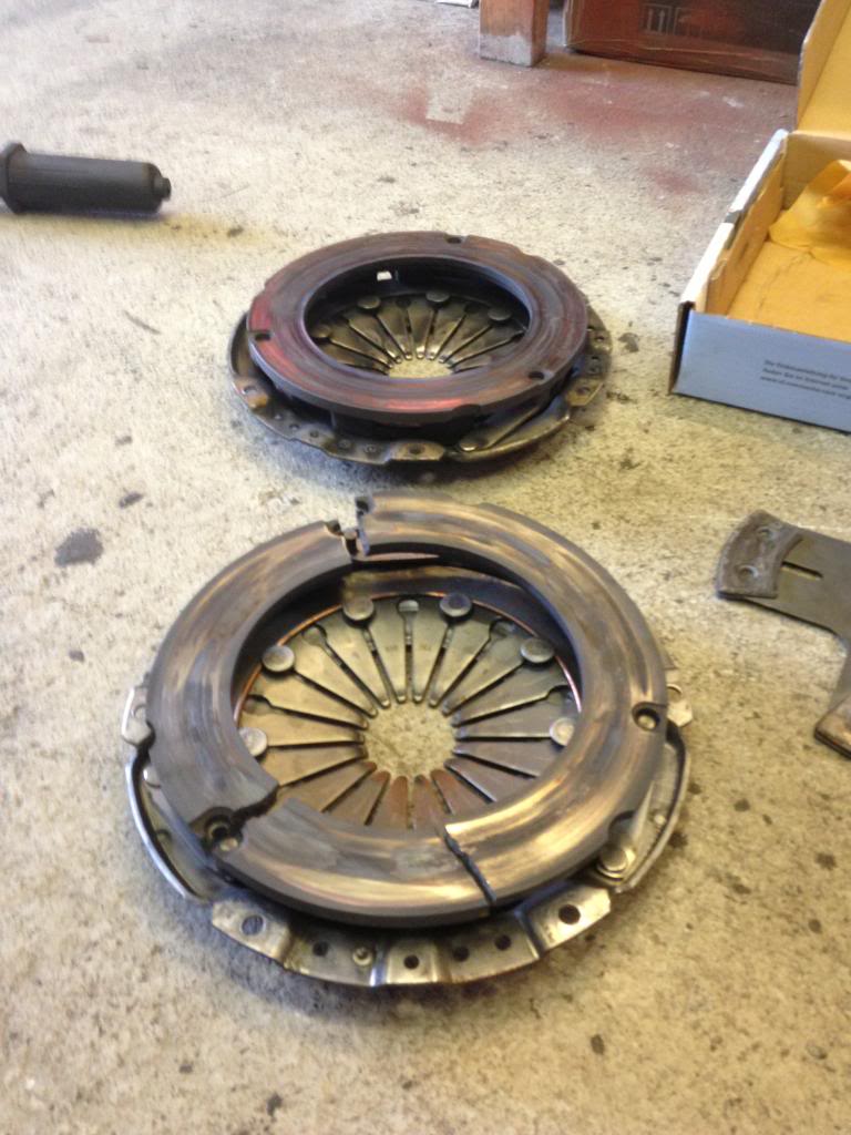

Trykkplate 1, blå som faen, 3 år gammel.
Trykkplate 2, knekt i fire biter, 20 min gammel.
http://forum.vccn.no/img-dump/2013/08/32.jpg

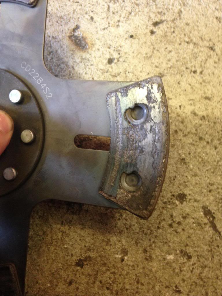

Slitasje på den NYE clutchen
http://forum.vccn.no/img-dump/2013/08/33.jpg
http://forum.vccn.no/img-dump/2013/08/34.jpg
http://forum.vccn.no/img-dump/2013/08/35.jpg

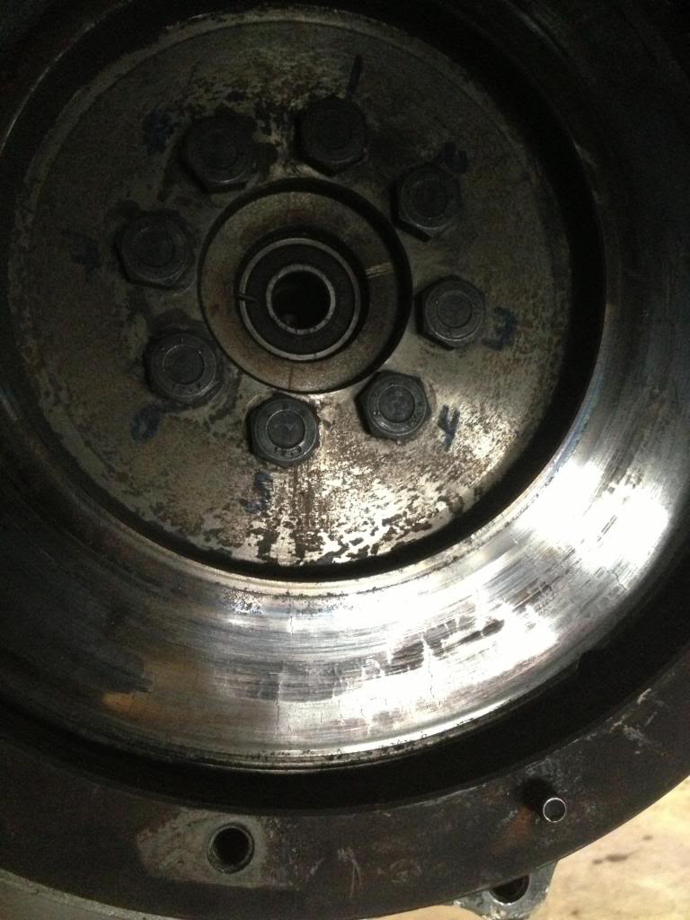

Se på det svinghjulet... Tydelige slite spor innover, lamell har spist seg innover i svinghjulet. Sprekker.

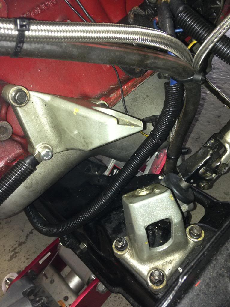

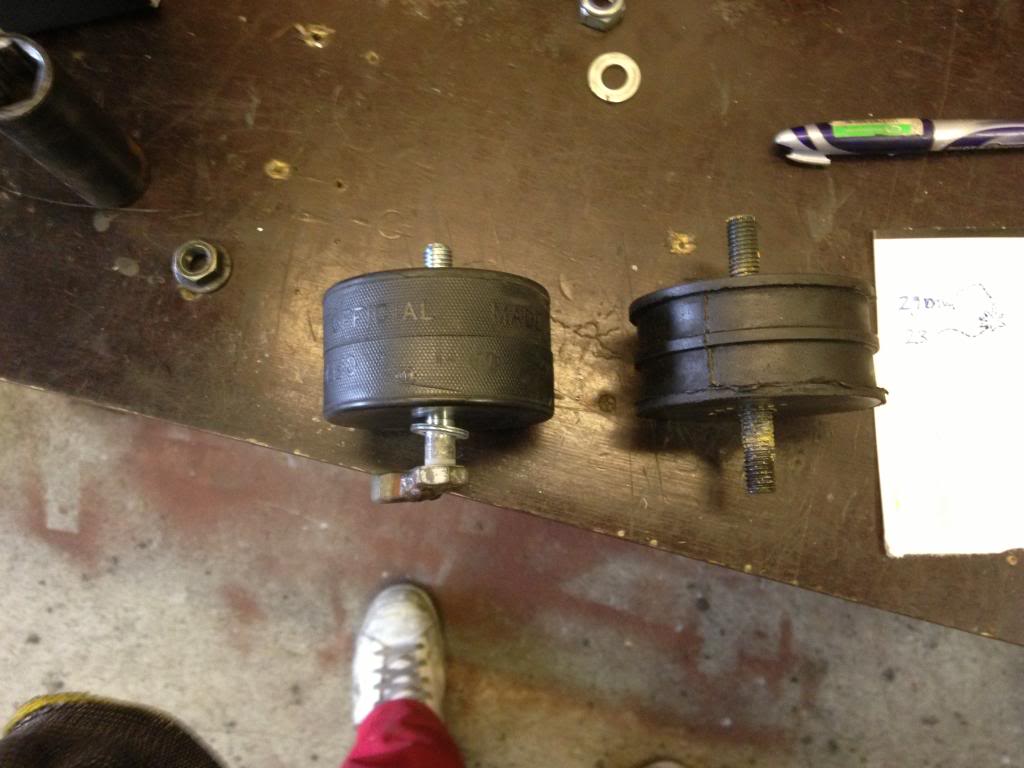

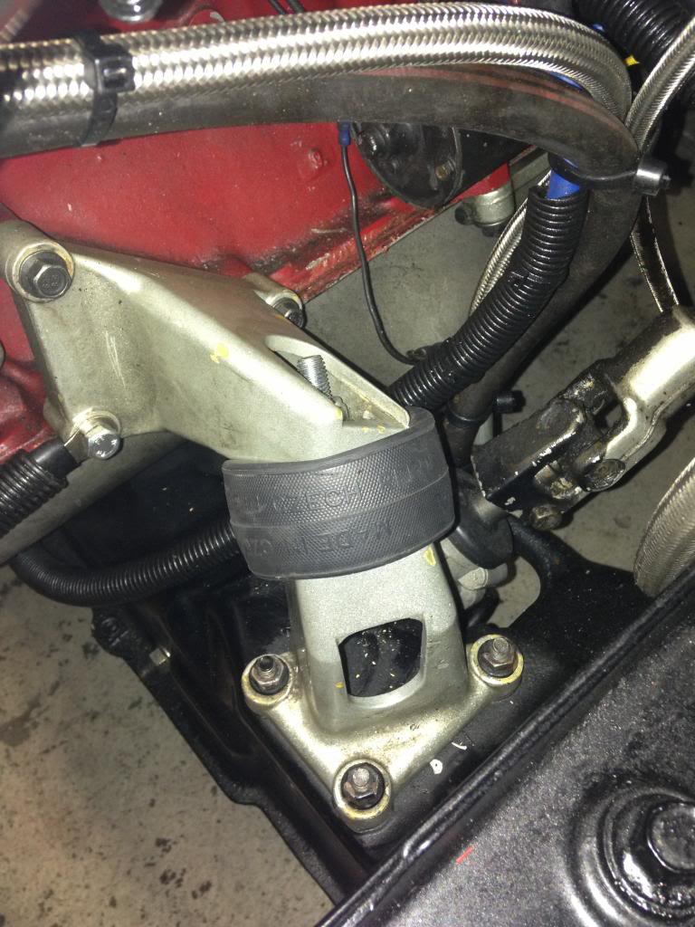

Nye hockey puck motorfester da de gamle kvelda

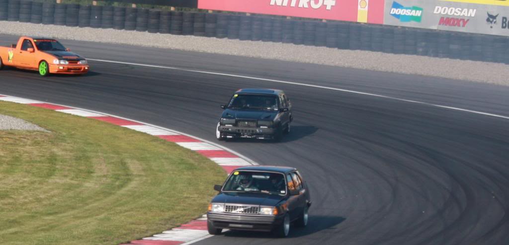

Bilde fra Gatebil:

Trykkplata skal jo holde til denne effekten.
Er nok svinghjulet mitt som har fucka det opp, det er veldig slitt.
Pucke clutcher er veldig avhengig at det er helt plant for å fungere, hvis ikke slurer de.
Og det er nok det at det har sluret og vibrert der når svinghjulet ikke er helt plant, at trykkplata til slutt har gitt seg.
Første plata var jo helt blå, vært vaaaarmt der. Og clutchen ble så slitt med engang, kan se slitespor i svinghjulet etter lamellen.
Enten stålsvinghjul og annen clutch og trykkplate. eller samme på nytt. Vet ikke, skal sjekke opp i priser osv.
Ajden grenrør i svartstål jo. Sprakk i det ene røret, hele veien rundt, knakk rett av.
Vet ikke, blir jo varmt som faen og har jo hatt grenrøret i 2 år nå.
Skal ta det ut, lage avstiver mellom manifoldflensen og turboflens, plane det, og coate det. Også skal jeg lage ny oljeretur i rustfritt rør istedenfor slange.
OG skal sveise ett alu rør inn på vannpumpa, få minst mulig slanger i kontakt med grenrøret.
