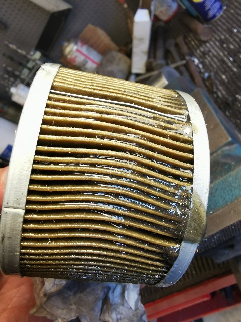

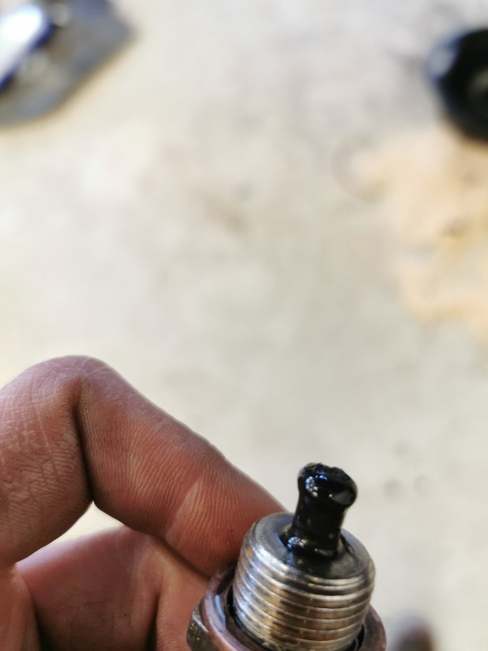

Jaja, vil dere ha dårlige nyheter eller jævli dårlige nyheter? [emoji848] Nr. 1: det er snart vår og bilen er ikke ferdig...
Nr. 2: Jeg har spon på tappeplugg, i oljen og i filteret [emoji854]
Alt er fjernet fra motor og det gjenstår kun å ta den ut og plukke den i filler. Jeg misstenker en tett oljekanal eller noe slik, siden lagerklaringer og stempelringer var innenfor spec. Jævli surt, ja, men heller nå enn midt i sesongen da.

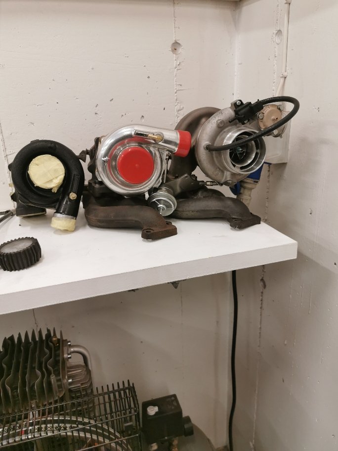

Om det viser seg at noe har tatt skade av fadesen, så tar jeg all innmat fra den røde b230 som skulle i 740en. Der har jeg b23et stempler og korte råder fra MDS. Toppen fra Scimec blir også brukt nå da jeg ikke orker å plukke alt i molekyler for å vaskes. Det lukter også EFR av alt sammen... Akkuratt nå er jeg bare drittlei, men bilen må bli ferdig så den ikke ender opp som "a never ending story" som så alt for mange andre prosjektbiler. Siden alt ble som det ble, og bilen må på eu kontroll nå i vår, så vil det nå benyttes "ikke trim-deler" som turbonetics e40 på org manifold, f innsug, intercooler for ac bil og org trykkrør. Selvfølgelig blir det montert langt innsug, grenrør og stor turbo etterpå [emoji2957][emoji2957] Stay tuned for flere deprimerende og sørgelige oppdateringer

Er i full sving allerede! Kan ikke sette seg ned å grine, da blir gnisten borte og bilen blir stående. Dyr lærdom å ikke børste oljekanalene på ei gammel møkkete blokk [emoji849] Motor er ikke delt ennå så årsaken er ikke funnet, bare en sterk misstanke etter jeg så noen videoer fra Wetterhus på Facebook
Det er nå vertfall på vei en passe stor pakke med nye lager, pakninger, ventiler i riktig lengde til scimectoppen, nye grenrørsdeler om jeg skulle finne på å montere efr turboen (vil ha den på undersiden) og noe annet småtteri [emoji849][emoji16]
