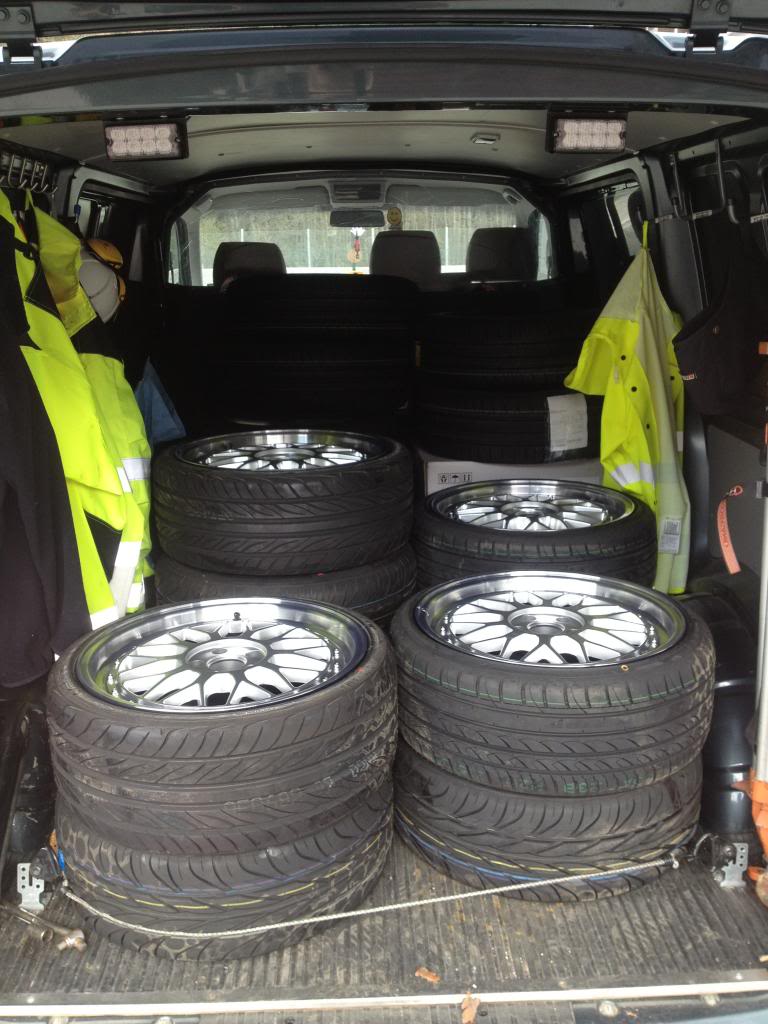

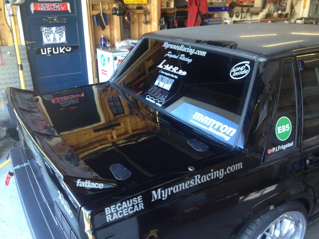

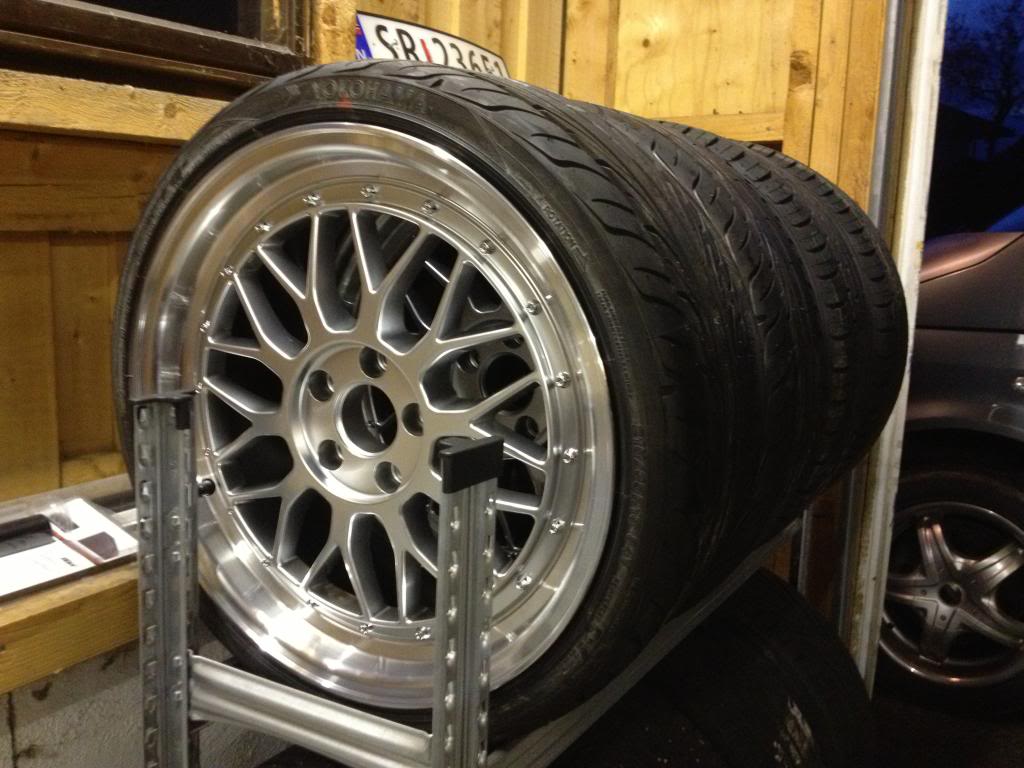

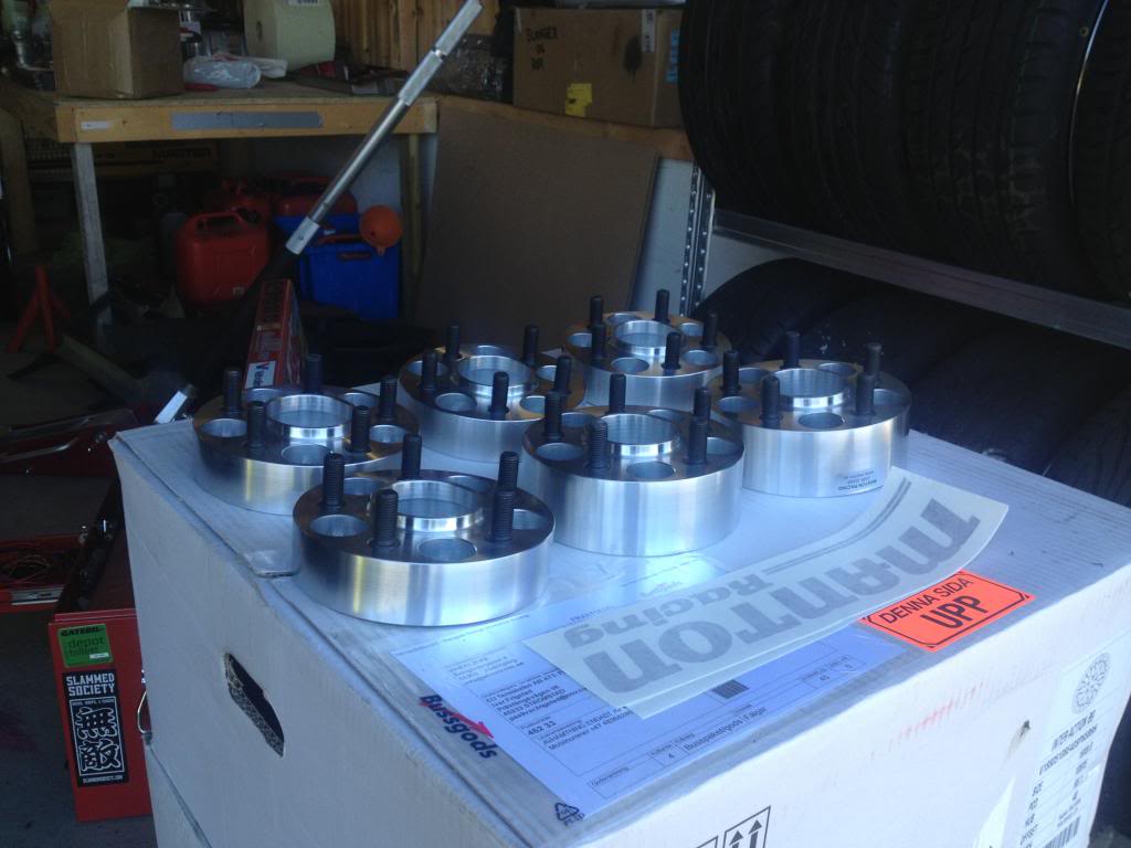

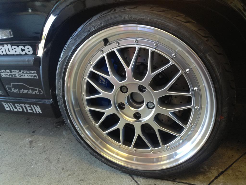

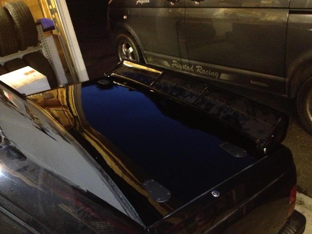

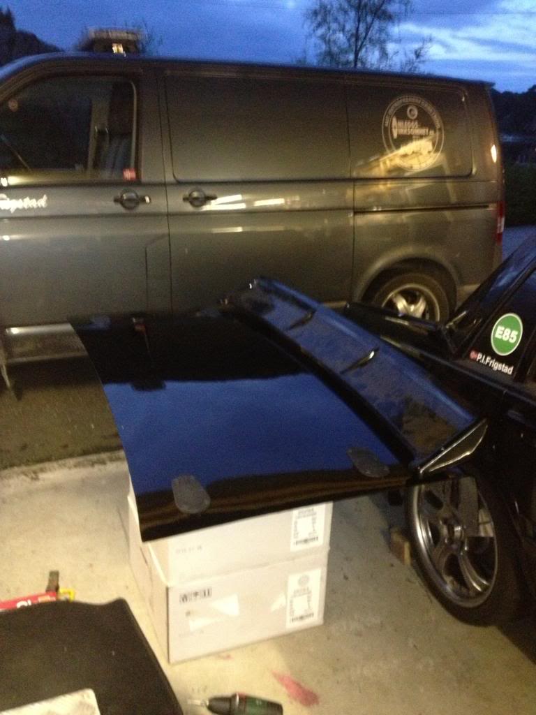

Takk takk!! Kommer mer, hehe! Koffertlokket er lakkert, skal inn å se på det i kveld, lagt om en del dekk og, fått dekk på BBS felgene, og alt av sladdefelger, venter bare på spacere nå fra Manton. Er sendt.

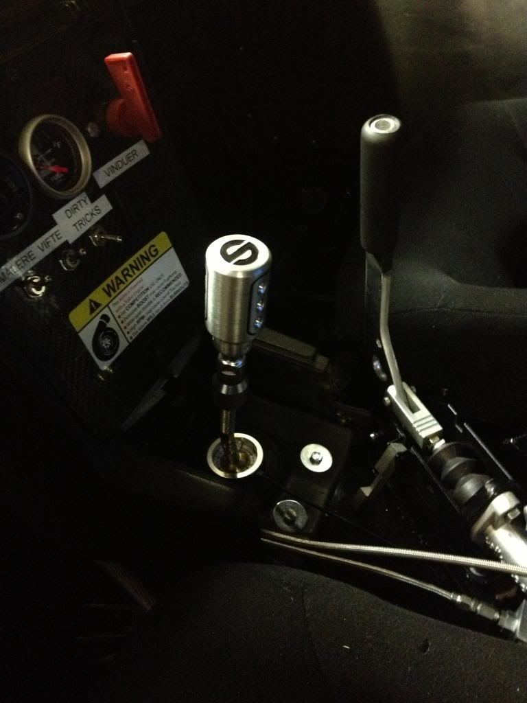

Justerbar shortshift fra GS er bestilt også :)

Hvor mye måtte du gi for spacerene? :)

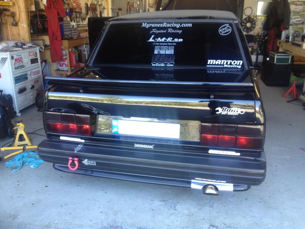

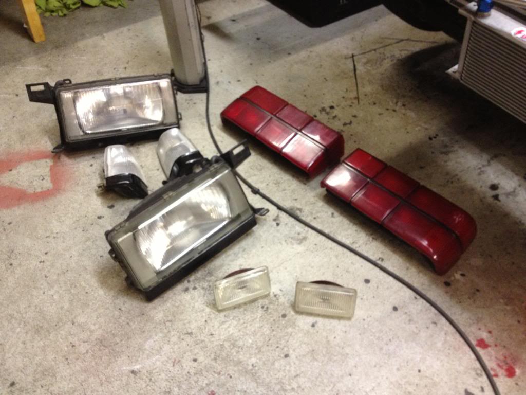

Rød/smoked legolykter bak uten refleksplate tror jeg blir tøffere enn sånn det er nå faktisk :)
Og foran blir det smoked hele fronten, alle lyktene. Eller bør jeg gå for sota lykter og gule spredere? Eller noen annen farge som hadde vært tøft? Eller alt helt svart? Hehe :p
Re: Frigstad Racing 740'n - Utviklingen fra 2009 til dags dato
Sote sprederne og gul film på hovedlyktene da? :)
Hadde tenkt å sote alt mørkt i grunn :) ikke helt svart, men røyk farga lissom.

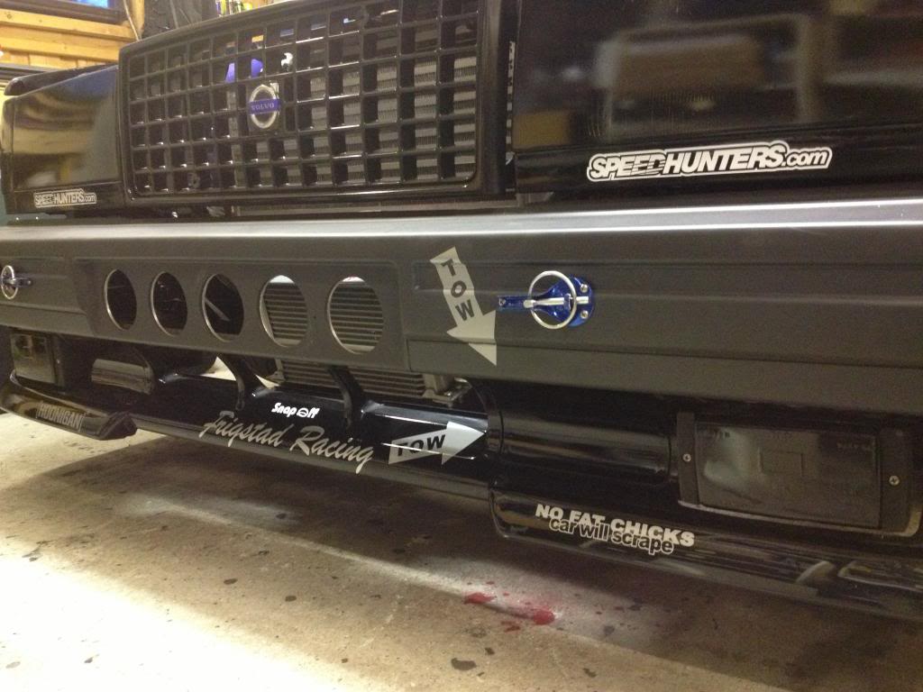

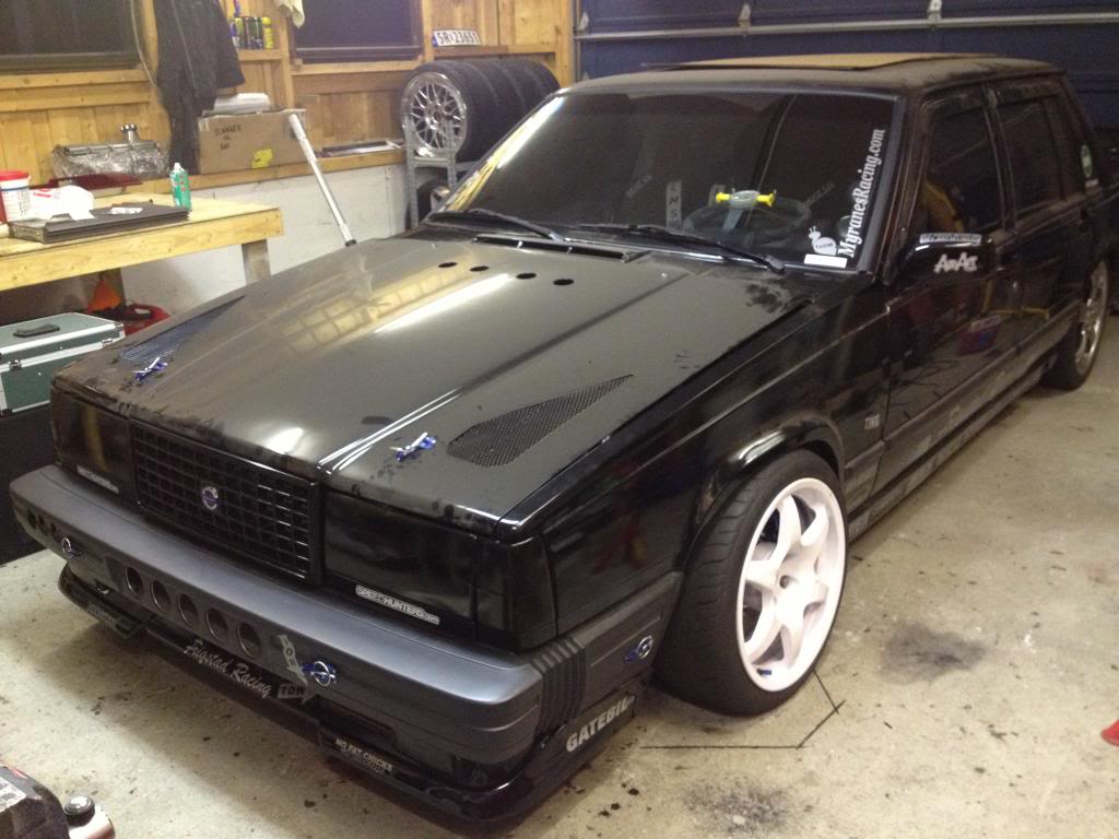

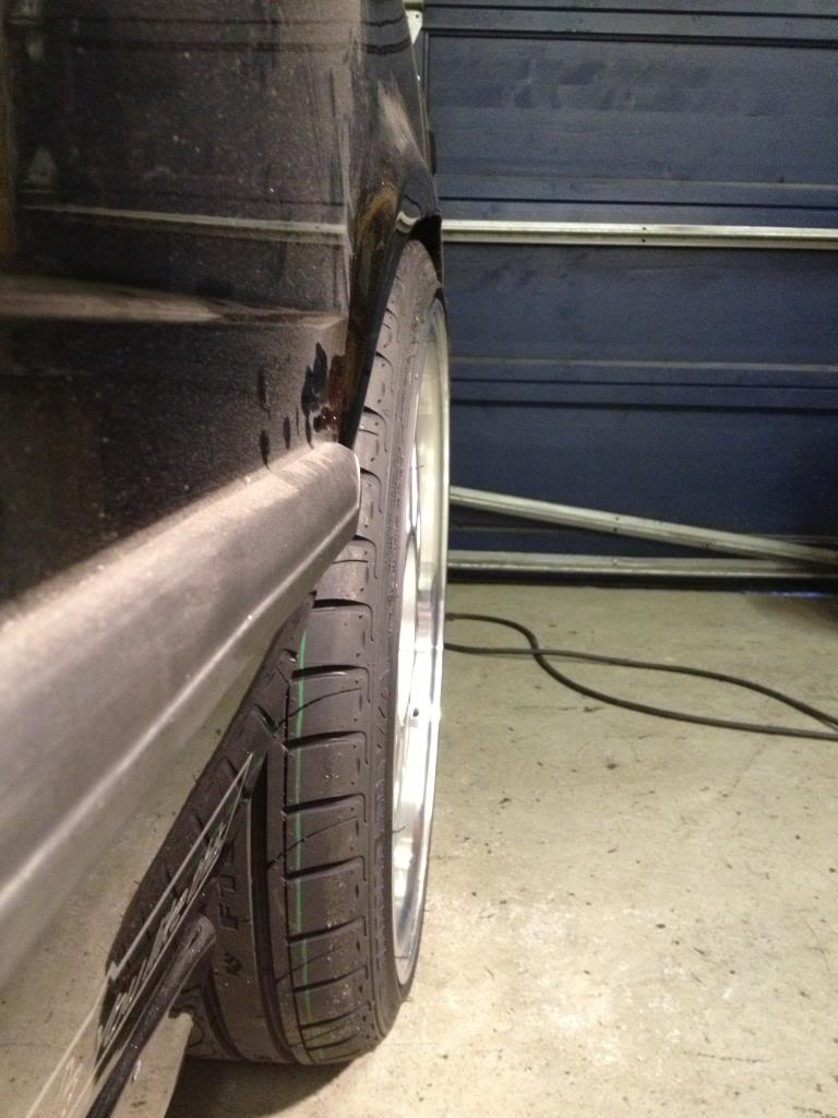

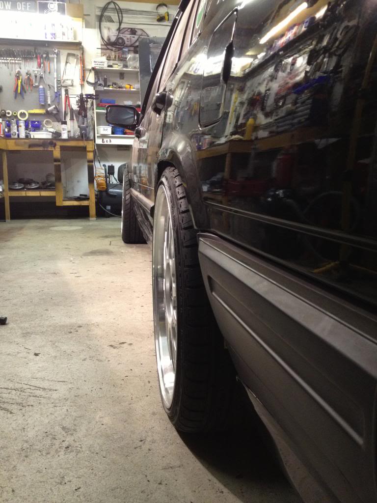

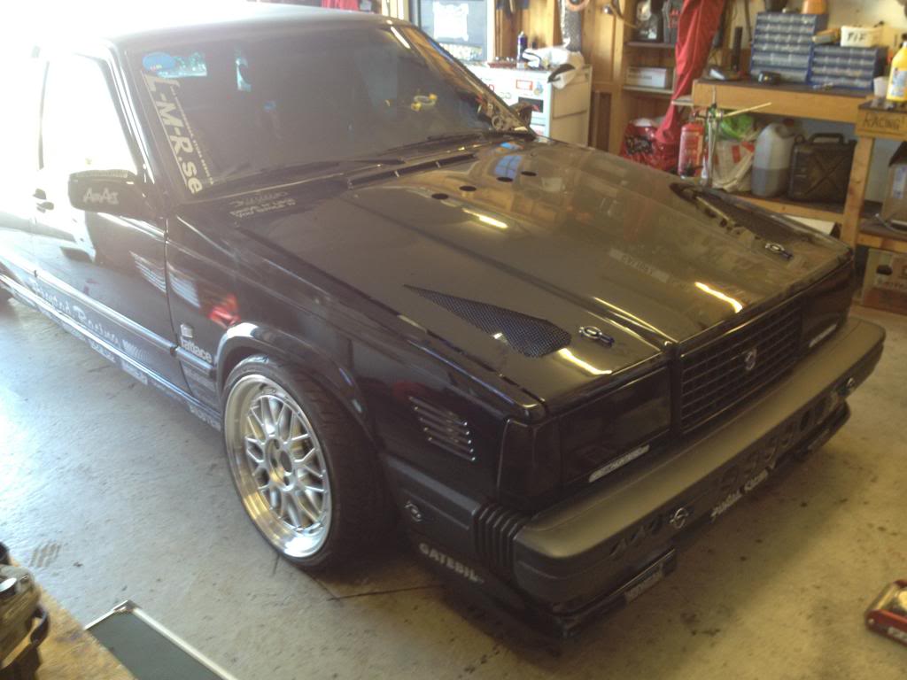

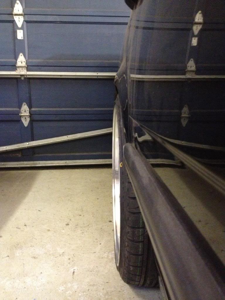

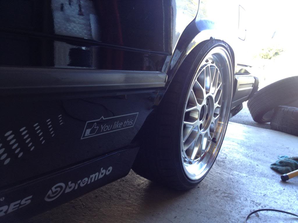

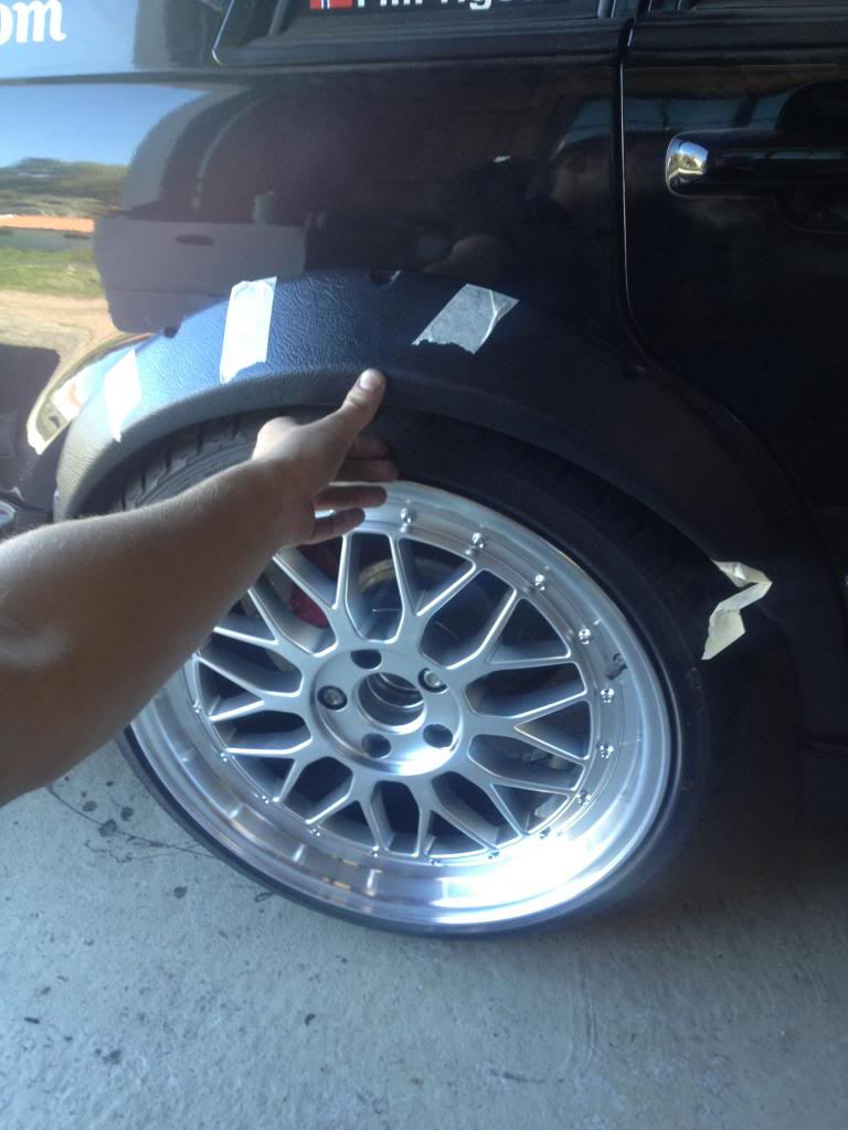

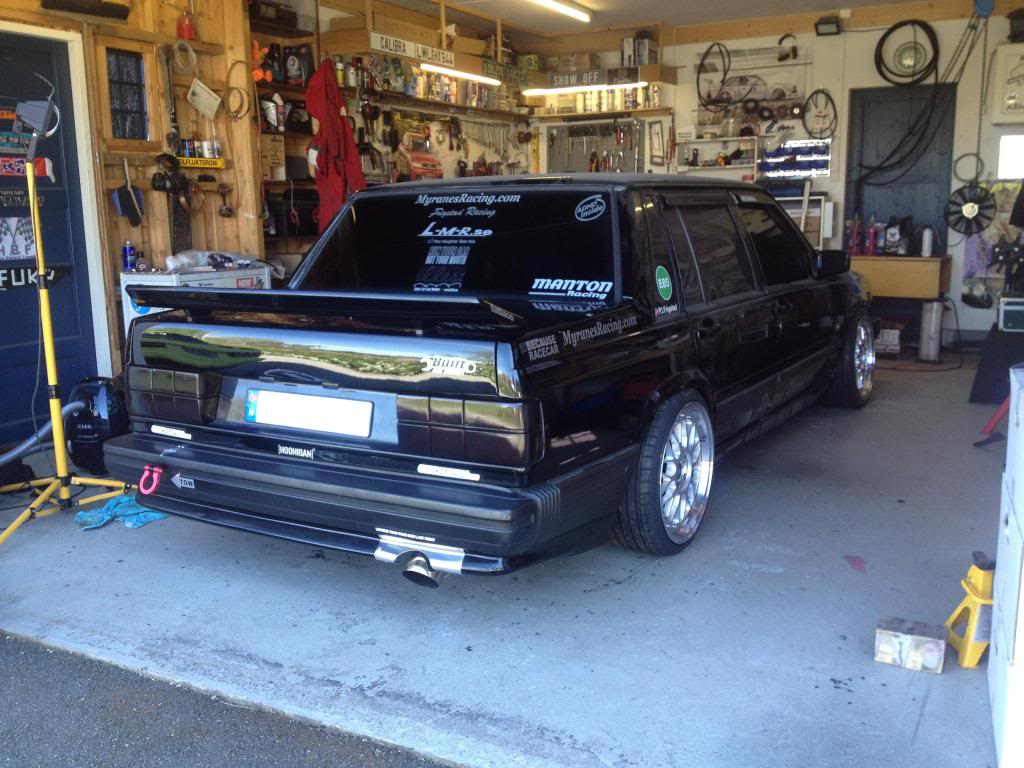

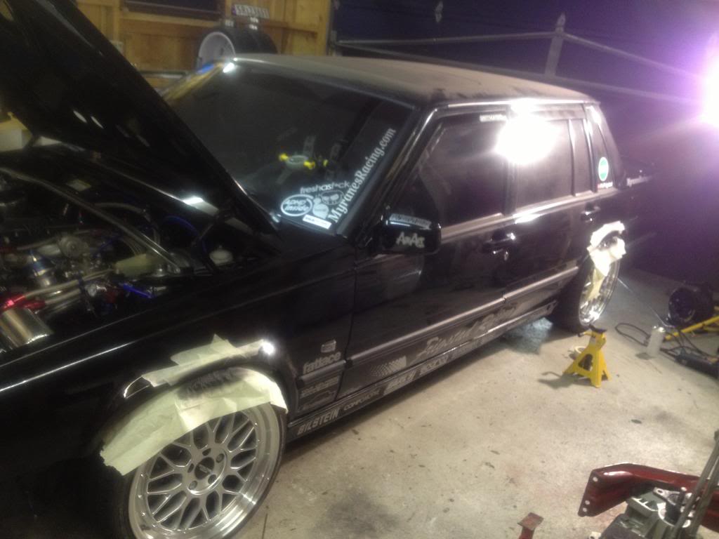

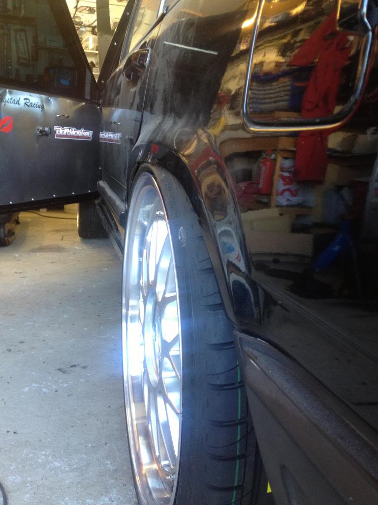

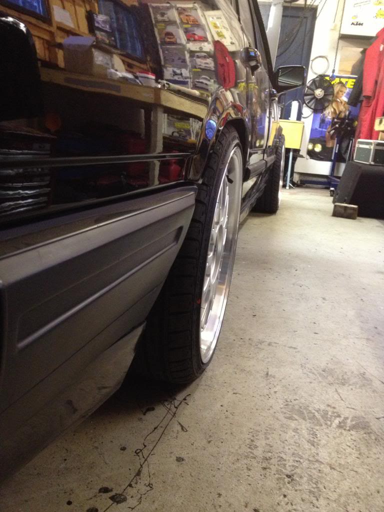

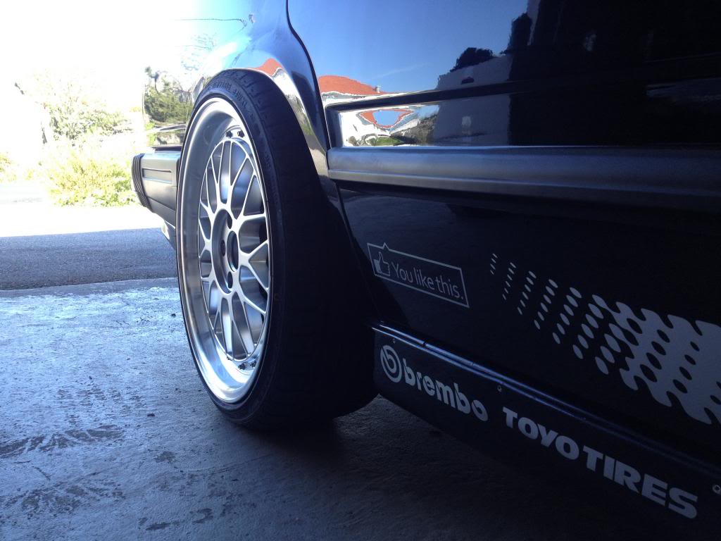

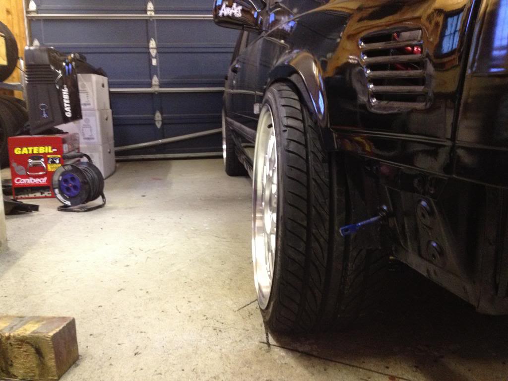

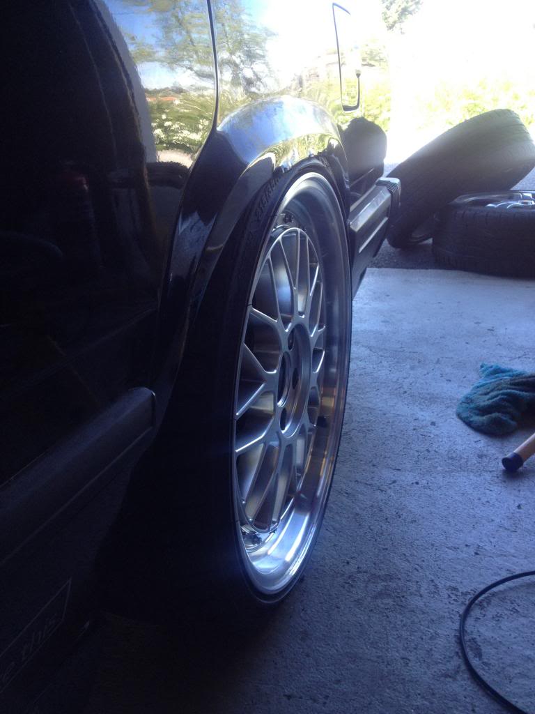

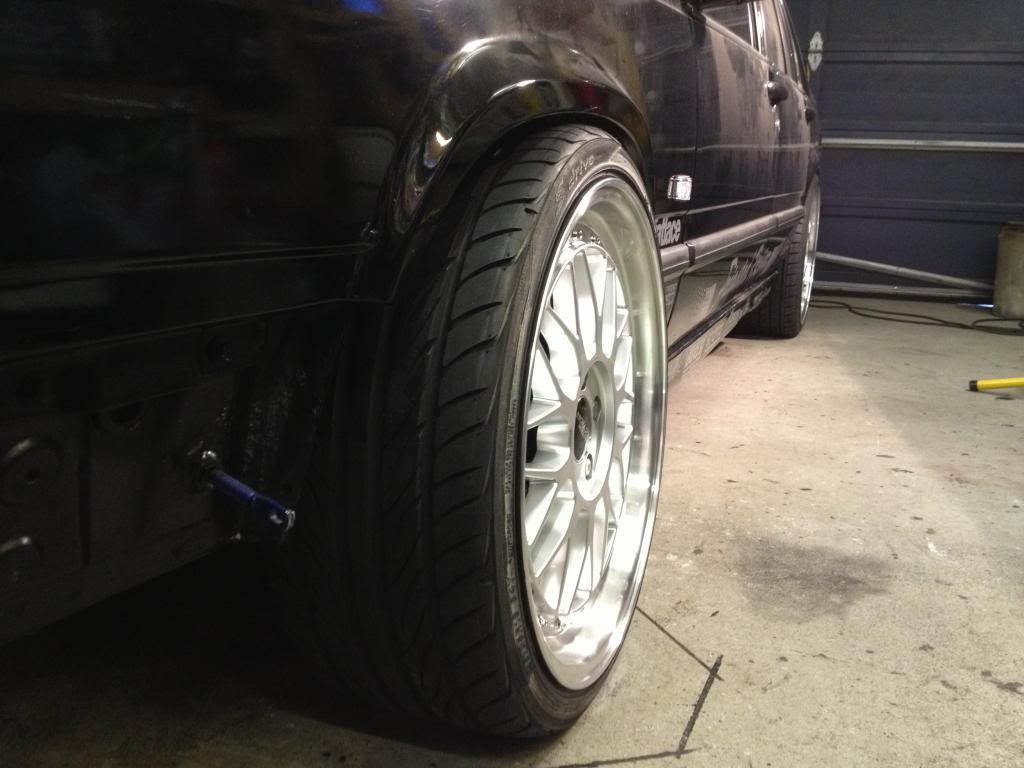

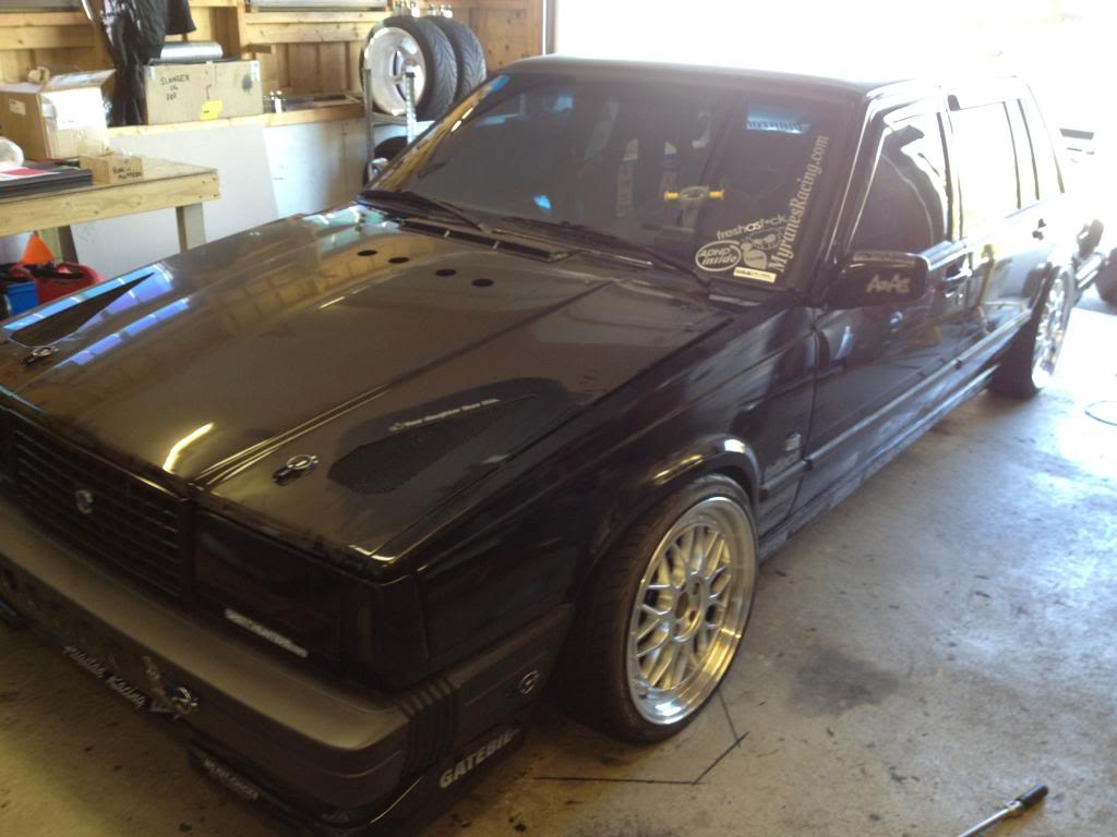

Bilen er blitt Sota alle lykter, klistra opp med en del klistermerker og reklame. Laget ny stålomspunnen teflon slange med pressa koblinger til BMW slavesylinderen, montert den. I morgen får jeg Spacere til BBS hjula så da blir det prøve montering og kanskje begynne litt på bredderene. Bilen ser ut som en skikkelig race bil nå! Bilder kommer!
Eg annbefaller å berre valse maks ut orgianal skjermane. Plast breddara er noe dritt. Sprenger du eit dekk så ryker dei. Eg har hatt rimelig høgt forbruk på breddere. Skjøl om eg har laga beskyttelse. Men kul bil;)
Den er såååå rååå, satana!!!! Strøkent arbeid mister :D
