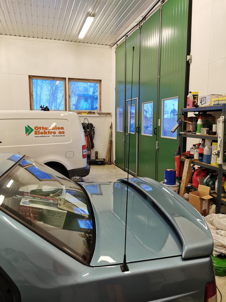

God gammel antennepisk
http://forum.vccn.no/img-dump/2020/03/46.jpg
Men hvorfor? [emoji23] Sveiste igjen hullet jeg, gjorde ikke noe nytte for seg uansett...
Fordi jeg heller ville ha pisk enn en stygg universalantenne. Jeg bruker omformer fra vanlig antenne til dab+. Jeg hadde tenkt å sveise det igjen, men det blir bare om bilen skal omlakkeres en gang i fremtiden. Jeg skal naturligvis ha på en kortere antennepisk da [emoji23]
Hmm... Personlig bruker jeg hverken FM eller dab, synes bare antenna er i veien [emoji14] men jeg har jo bygd stereo for å dundre litt da, så vanlig radioprat er vel mer relevant for deg enn meg [emoji14] skal innrømme at jeg hørte mye på vanlig radio i S60'n da... Smak og behag selvfølgelig, men om du i det minste har funnet en løsning for å få noe praktisk ut av den er det jo greit :)
90% for å tette hullet og 10% pga radio [emoji23]

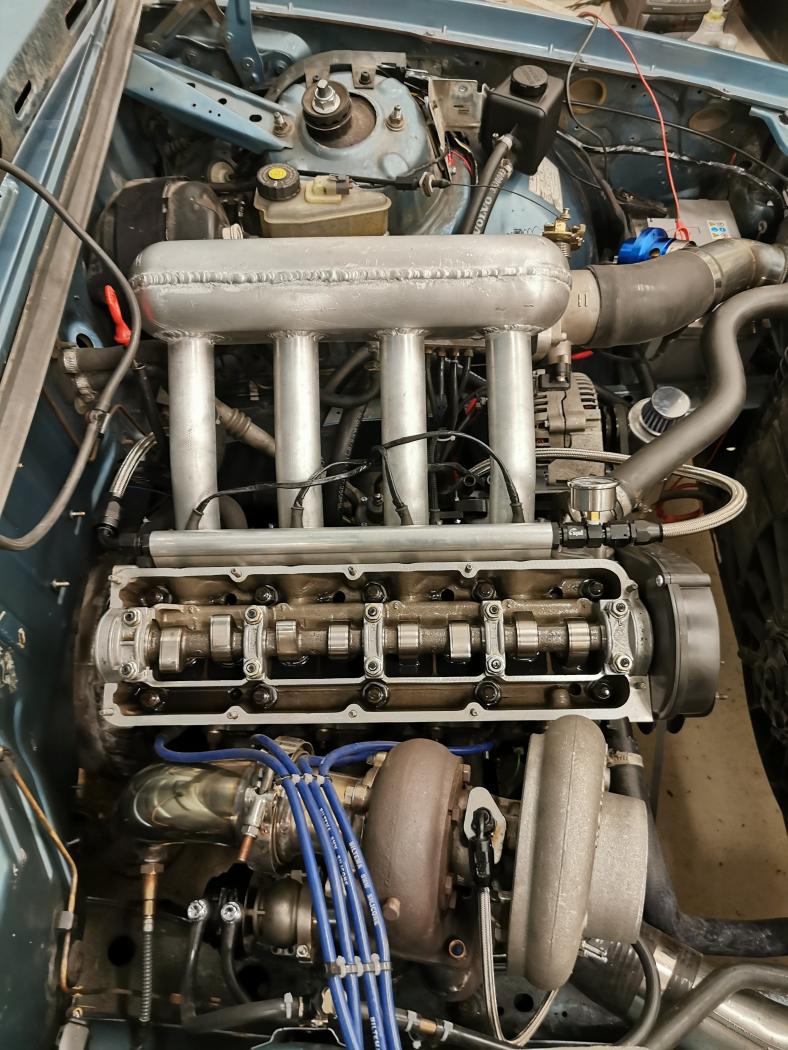

Det er liv i liket mitt! Det måtte byttes plass på to ledninger på svinghjulsføler. Så startet den ganske fort, men den høres ut som en boxermotor så regner med litt feilsøking her før det er i orden.
Nice :D
Fått sjekka at tenninga er korrekt da?
Tøft å høre at den går likevel :D
Det er i orden nå, uten at jeg har gjort noen ting [emoji106] Litt vannlekkasje fra en tempsensor bare nå, og endel damp fra veivhuset men det er vel forhåpentligvis normalt på helt nystartet motor? [emoji848]
Så absolutt ikke [emoji38] kun startet et par ganger for å se etter lekkasjer osv. Blir muligens borte etterhvert? Har åpen ventilasjon nå, så ser det så tydelig mot tidligere da jeg hadde oljedamp tilbake inn på turbo
Ja må kjøre den varm og ettertrekke toppboltene også. Men jeg skulle gjerne fått i orden bluetooth på sprutet så jeg har litt oversikt på div verdier, så jeg ikke risikerer noe krøll her
Uflaks at du også er uheldig med boksen da... [emoji849] Men Dre ordner opp, selv om du må vente litt [emoji108]
Alt blir jo hælvetes varmt da, og ryker fra alle steder syns jeg. Har en dårlig følelse her jeg altså...... [emoji2955][emoji2357]
Veivhus [emoji2357] downpipe, grenrør og turbo er jo greit nok, men værre med alt det andre. Jeg syns også den går litt tungt rundt når den er varm. Skal tappe av olje og dele oljefilteret for å se etter spon eller hele lager [emoji1787][emoji3577]
Toppen er vertfall ettertrekt med 125nm etter motor har vært driftsvarm
