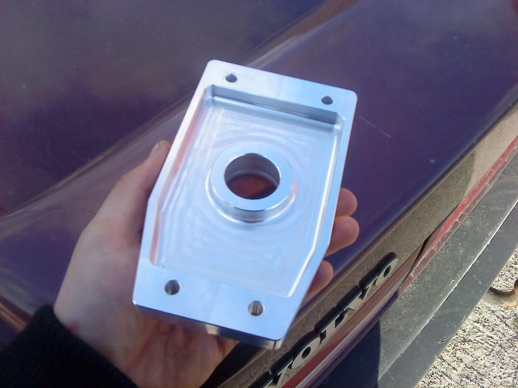

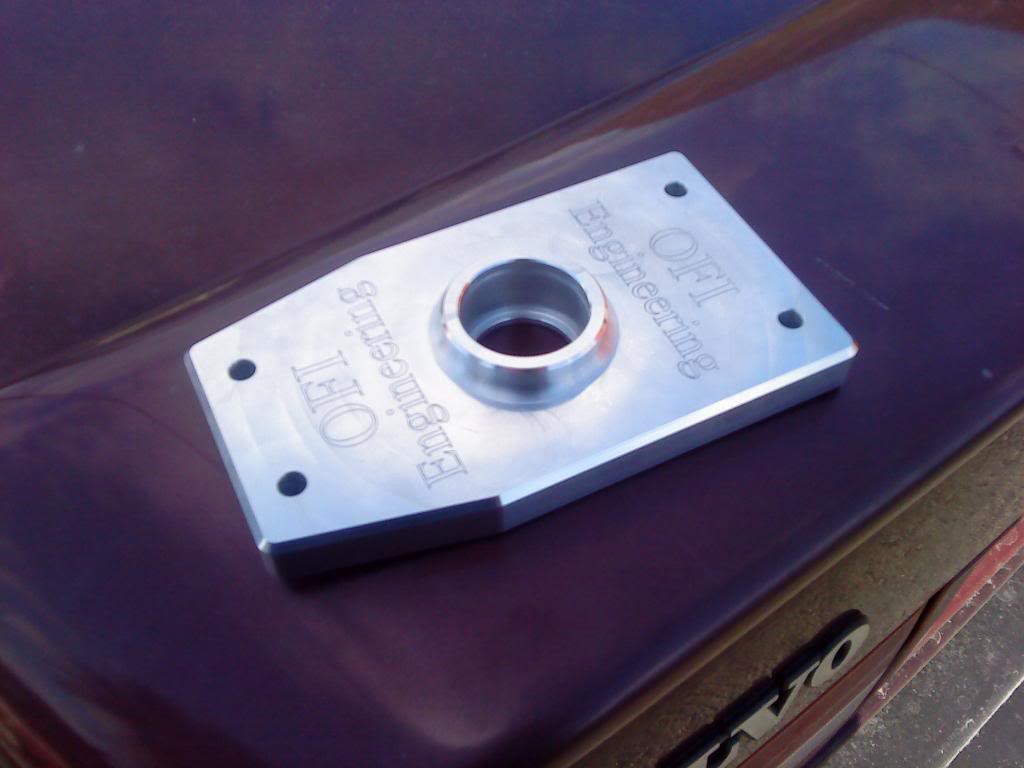

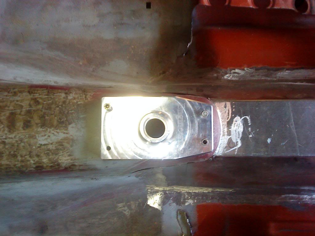

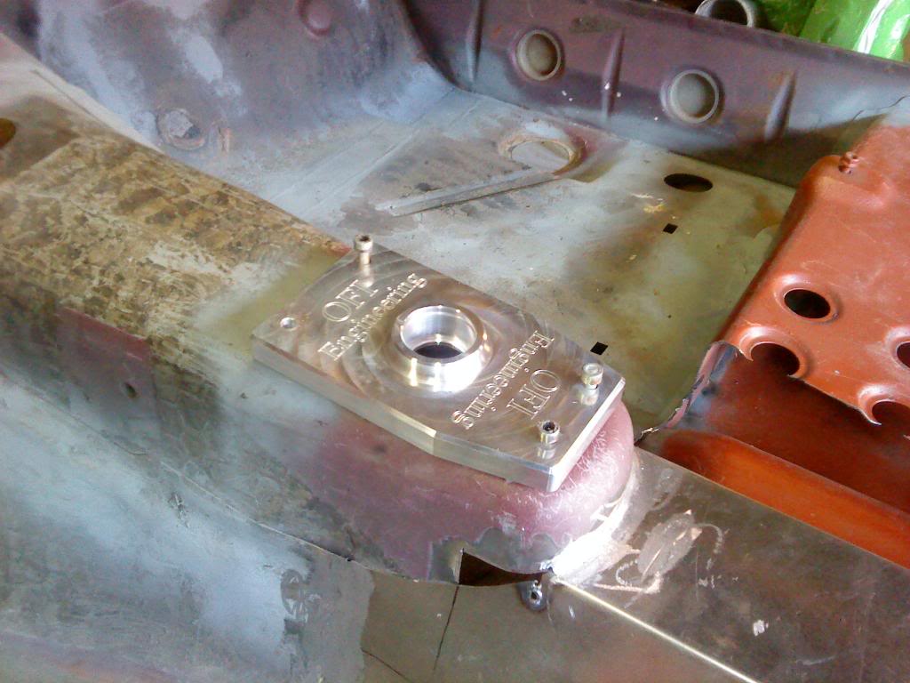

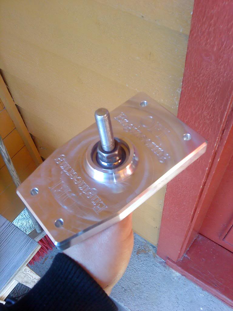

Fått girplata frå Ofi engineering no!Den såg fantastisk ut:D Vanvittig finish på den:)
http://forum.vccn.no/img-dump/2014/05/182.jpg
http://forum.vccn.no/img-dump/2014/05/183.jpg
Passa nesten perfekt, eg må borre opp hola litt så eg får i siste skruen. Og slipe av den kanten på girkasse tunellen, den er eit par millimeter for høg til at plata glir heilt nedpå.
http://forum.vccn.no/img-dump/2014/05/184.jpg
http://forum.vccn.no/img-dump/2014/05/185.jpg

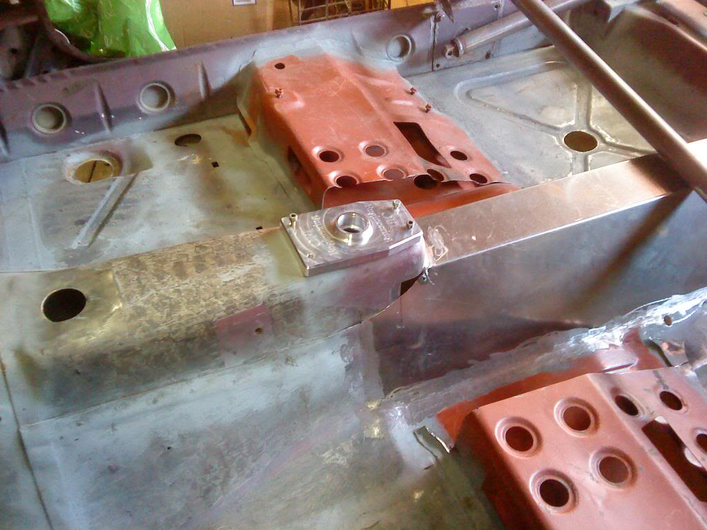

Trur detta kan blir rått når interiøret er klar!:D Var tenkt og eloxere den svart med sølvfarga skrift, men er litt usikker sida eg skal ha svart teppe så lurer på og gjere det motsatt?
http://forum.vccn.no/img-dump/2014/05/186.jpg
Ledlageret passa perfekt nedi, men må lage til noke finare girsystem no sida plata ser så grom ut:p

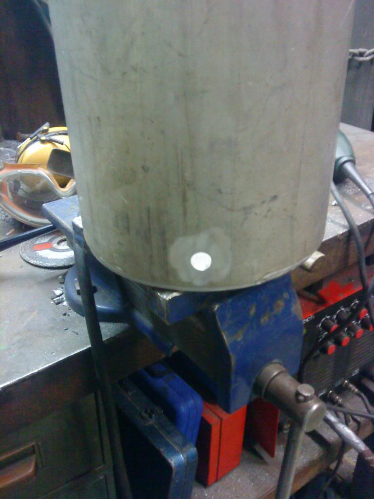

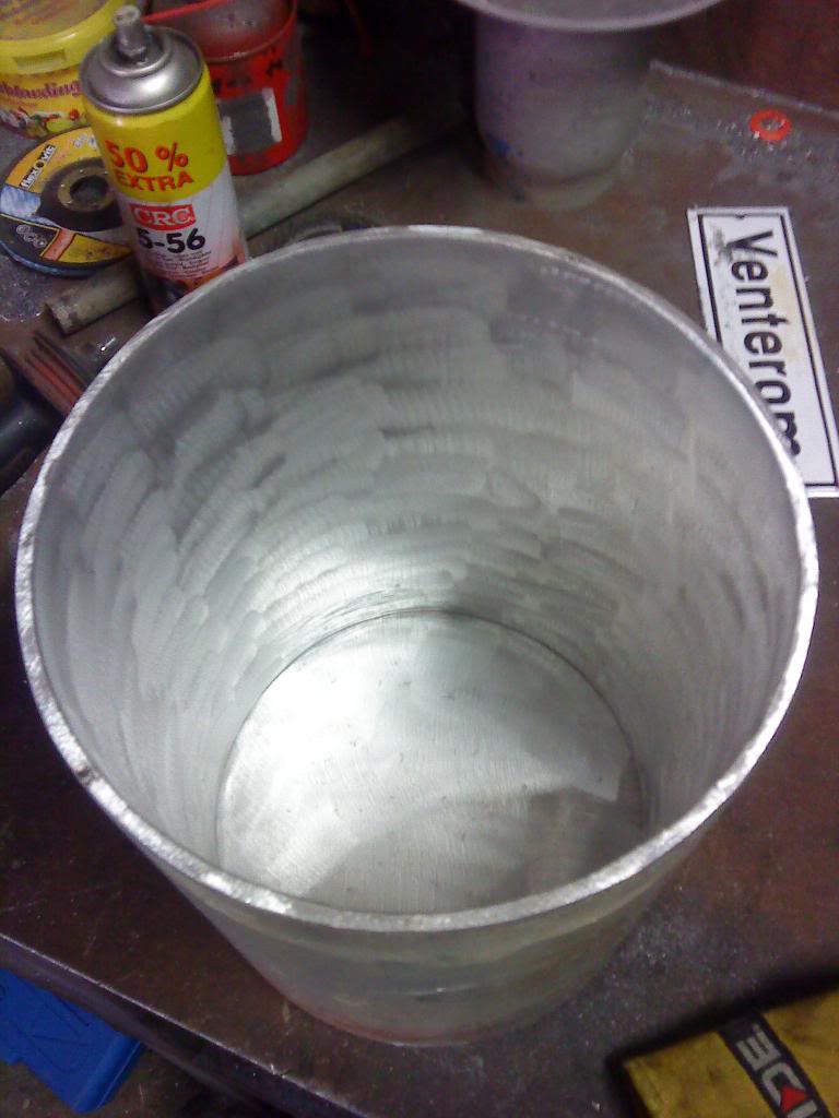

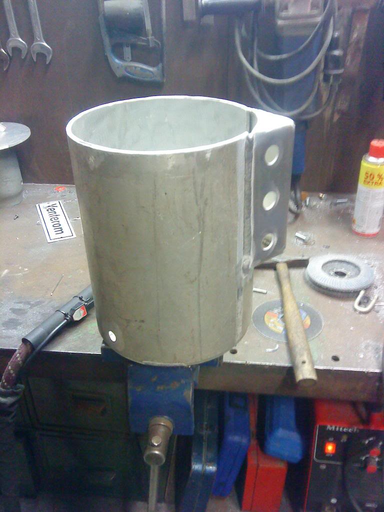

Fortsatte litt på bensincatchtanken for morro skyld på fredag sida det regna. Punkta på bunnen for godt.
http://forum.vccn.no/img-dump/2014/05/188.jpg
Slipt den glatt og fin inni:)
http://forum.vccn.no/img-dump/2014/05/189.jpg
Borra hol til AN koblinga som er utgangen til aeromotive pumpa:)
http://forum.vccn.no/img-dump/2014/05/190.jpg

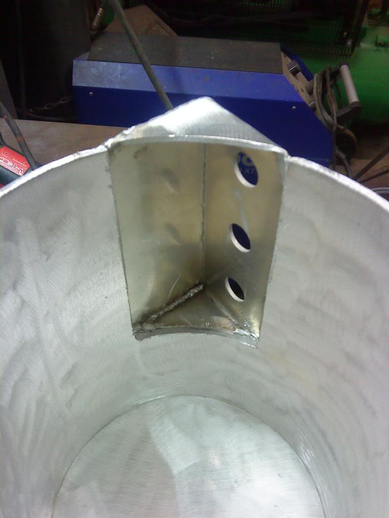

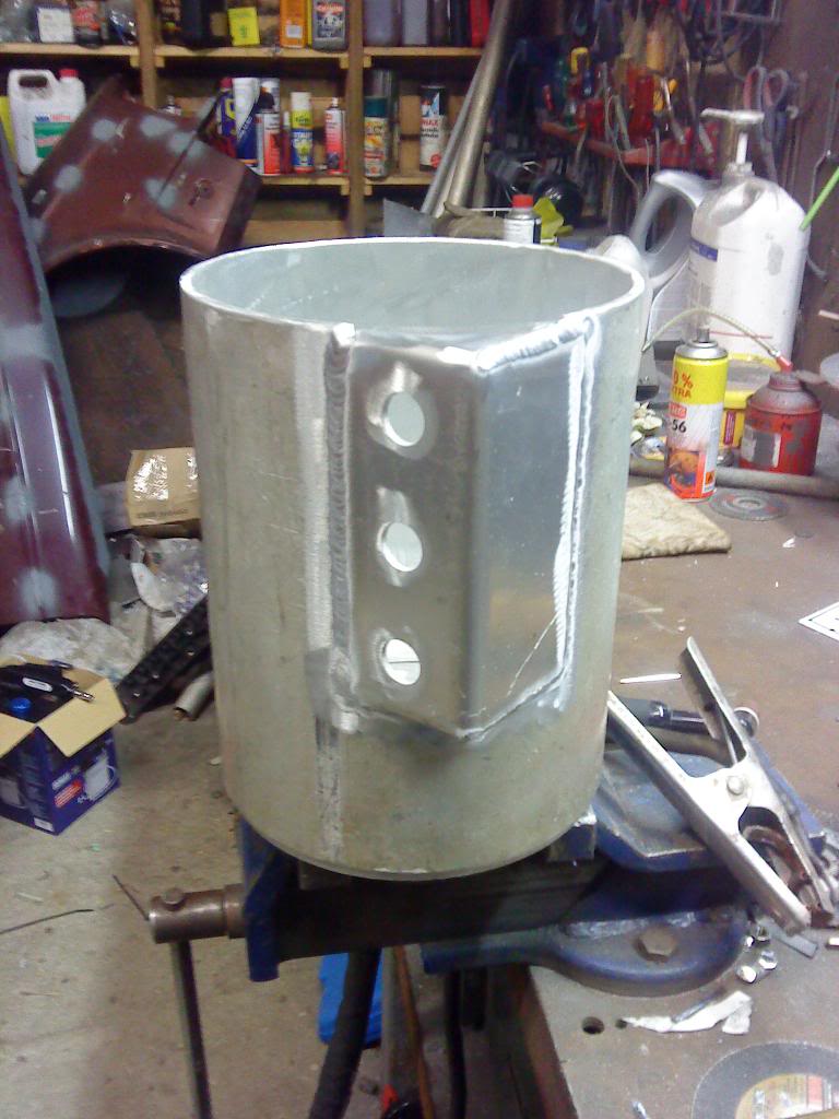

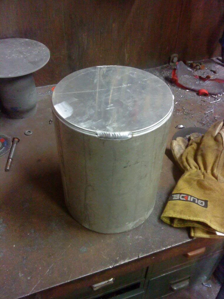

Punkta på den plata for 3 AN kolbingar og heilsveist den.
http://forum.vccn.no/img-dump/2014/05/191.jpg
Vinkel på dei i forhold til utgangen:)
http://forum.vccn.no/img-dump/2014/05/192.jpg

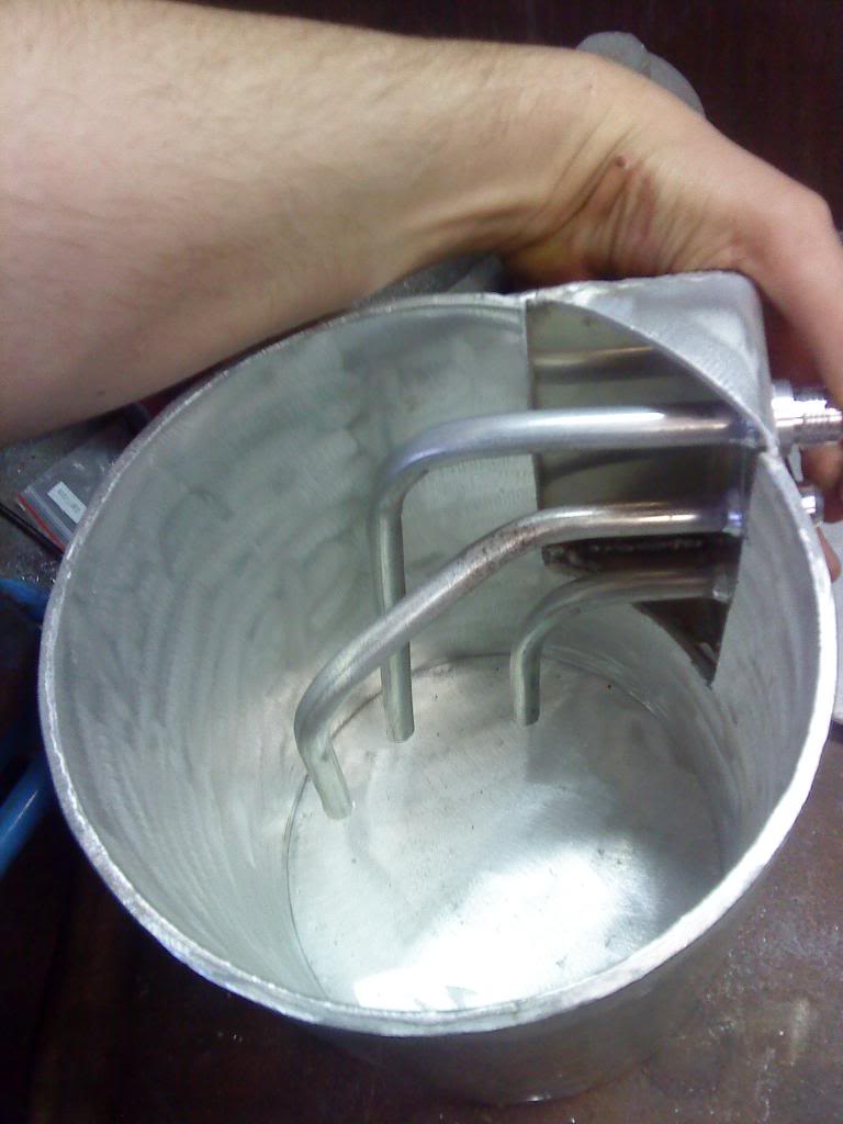

Sånn blei det inni, skal slipe alt til så det ikkje er noken kantar eller lignande inni.

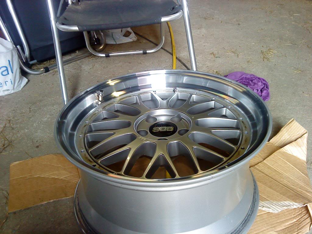

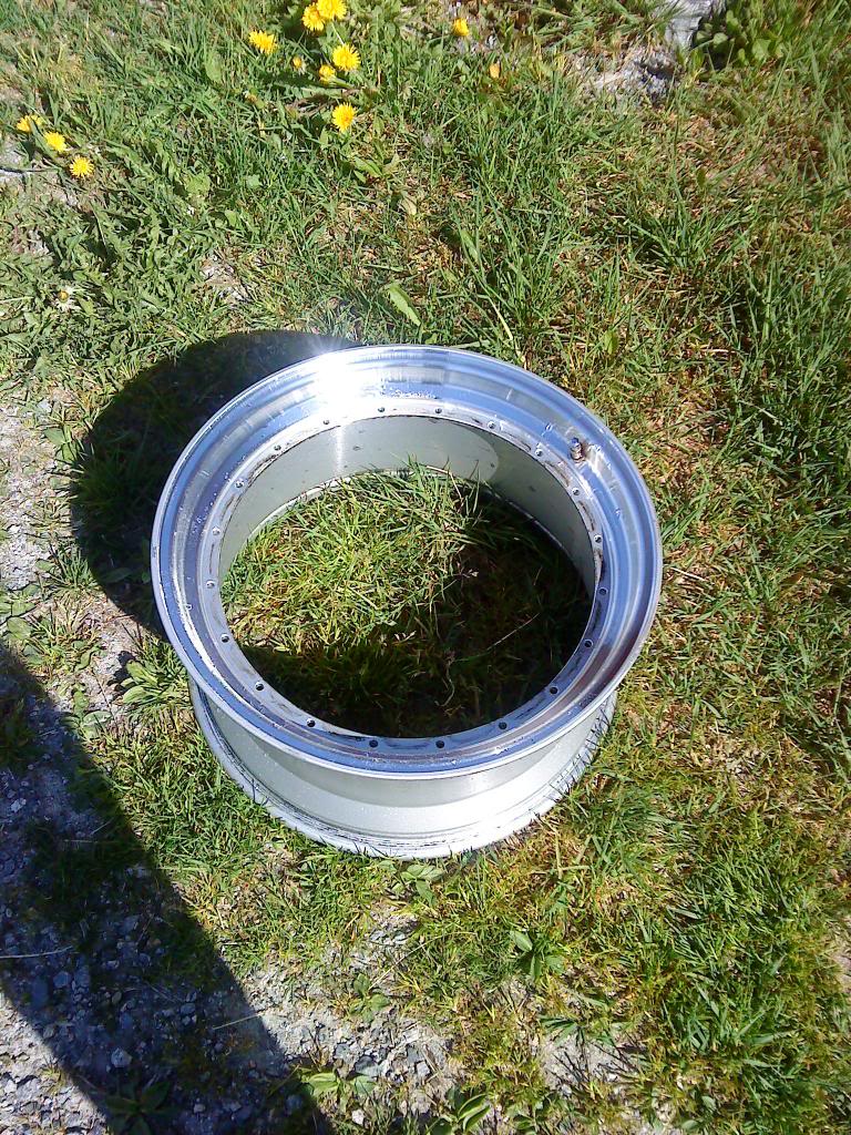

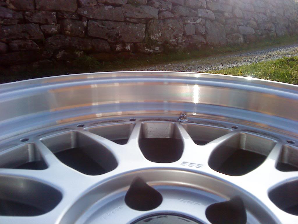

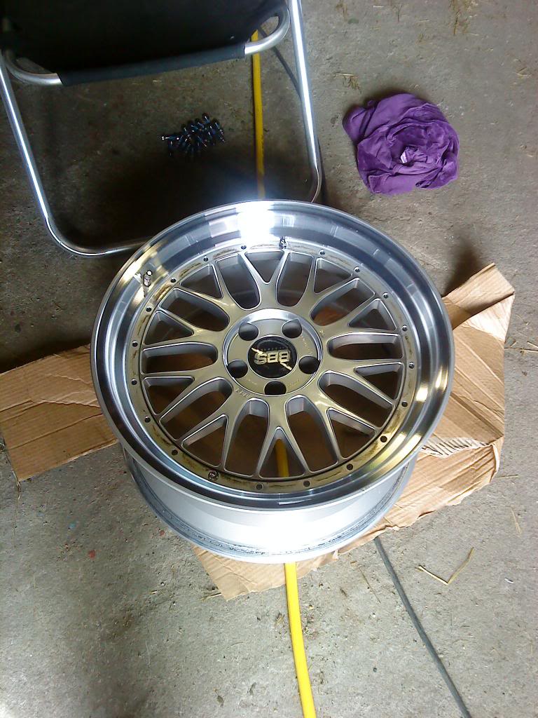

Demonterte ein LM framfelg og vaska den:)Brukte muttertrekkar denna gangen, gjekk "litt" fortare:p
http://forum.vccn.no/img-dump/2014/05/194.jpg
Montert senteret på innsida, nyvaska og fin:)
http://forum.vccn.no/img-dump/2014/05/195.jpg
http://forum.vccn.no/img-dump/2014/05/196.jpg

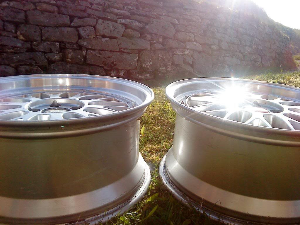

Veldig dårleg bilde i sola, men det blei ganske stor forskjell på framfelgane og:)
http://forum.vccn.no/img-dump/2014/05/197.jpg
Kanten ser mykje grommare ut og!

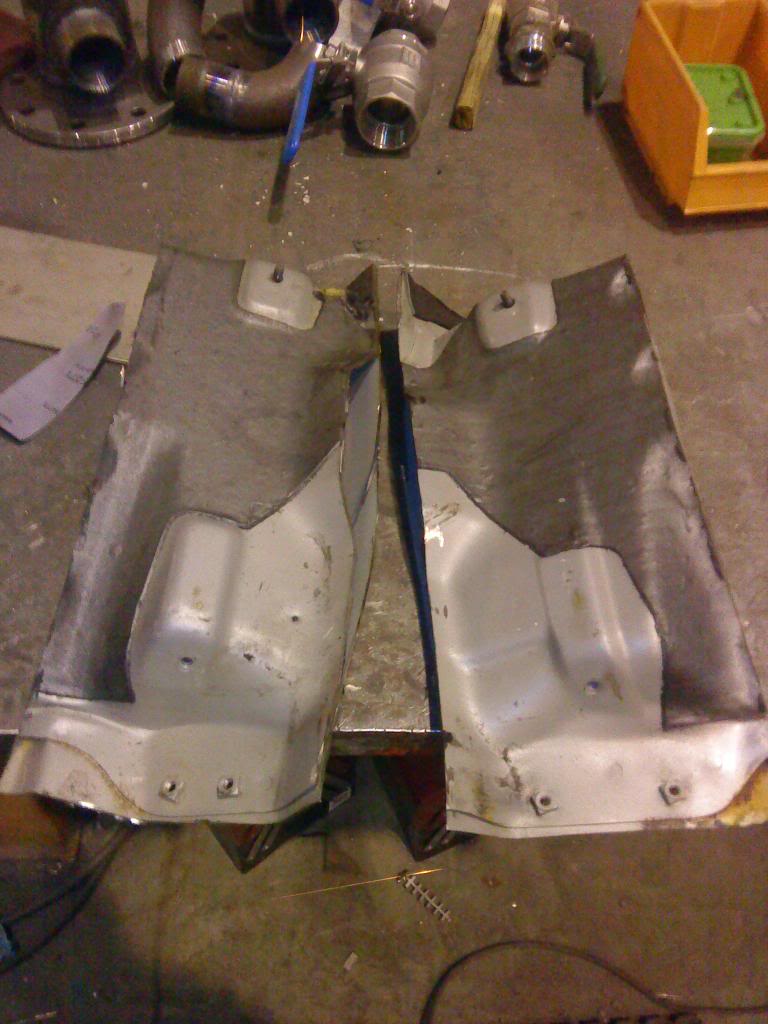

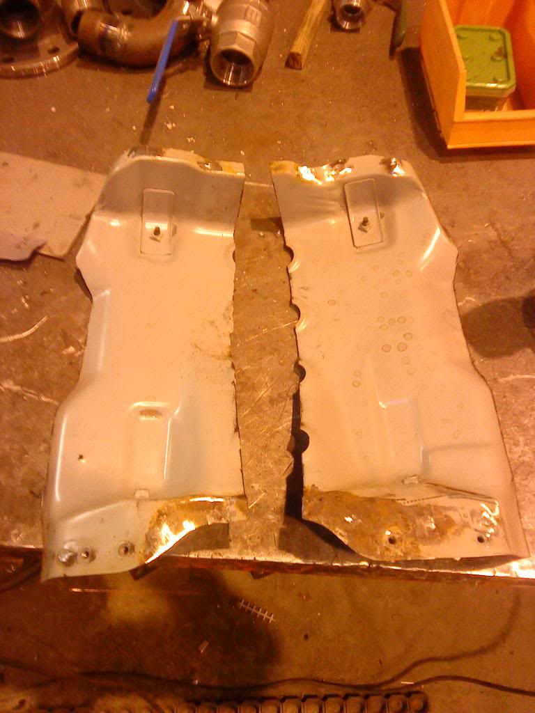

Fått skjært ut stolplatedelar frå delebilen til ein kompis!
http://forum.vccn.no/img-dump/2014/05/200.jpg
Delt dei ifrå golvet, må sandblåsast litt før montering.

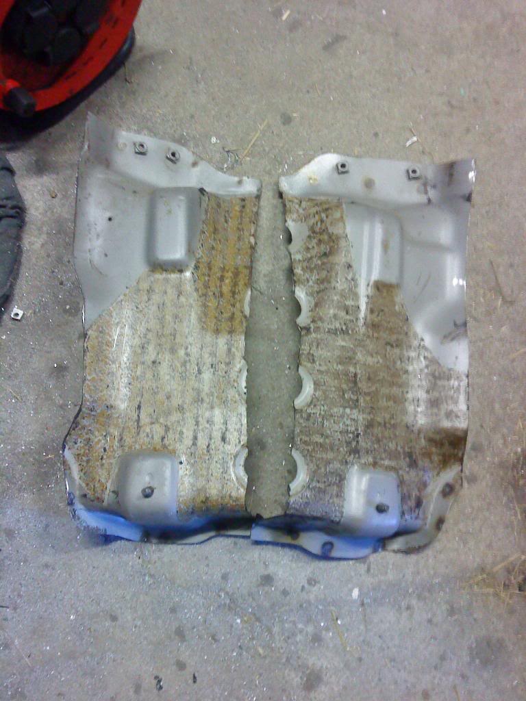

Skrapa dei reine for asfaltmatter.

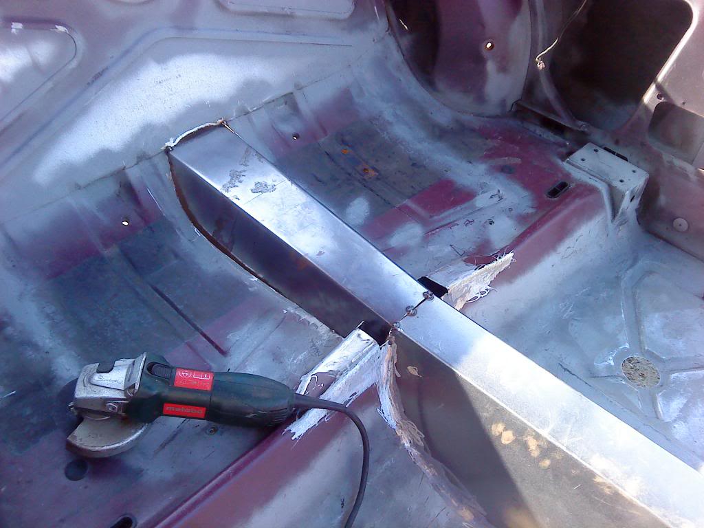

Punkta inn bakre del av tunellen!
http://forum.vccn.no/img-dump/2014/05/203.jpg
http://forum.vccn.no/img-dump/2014/05/204.jpg

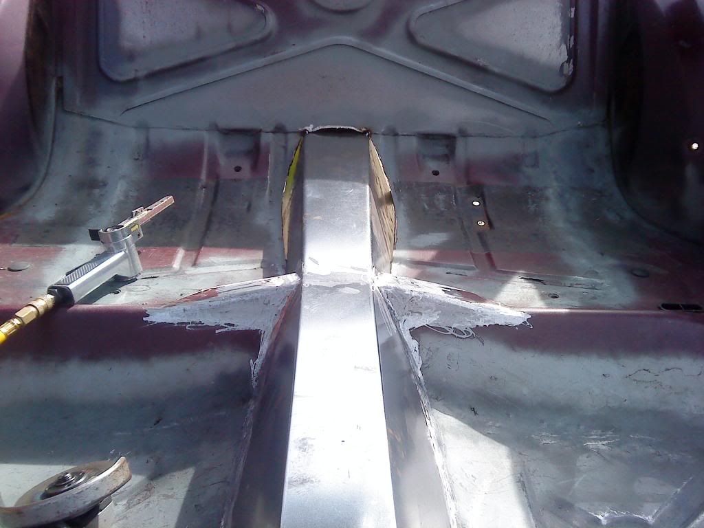

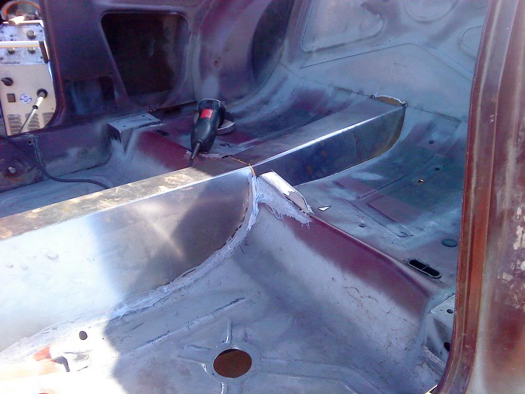

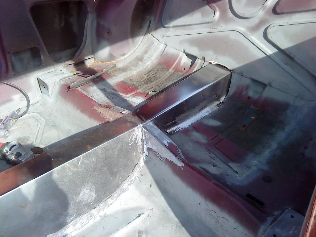

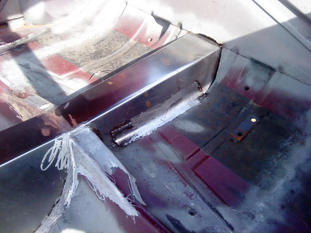

Sveist forhøgninga i golvet i hop med tunellen:)
http://forum.vccn.no/img-dump/2014/05/205.jpg

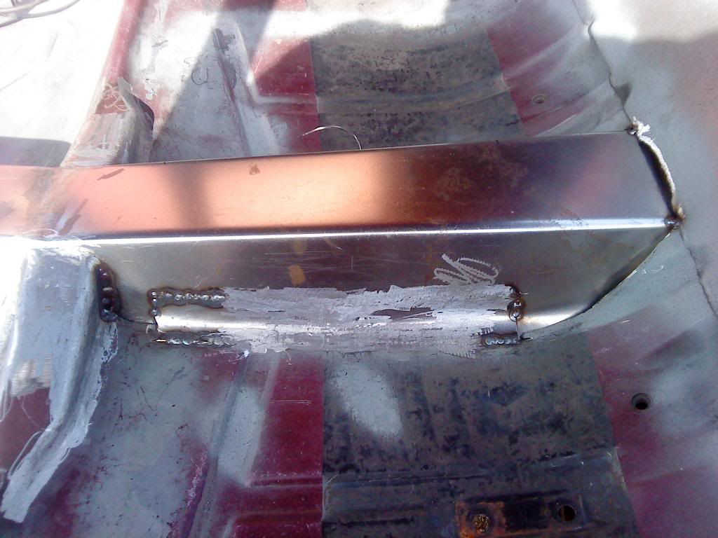

Og begynt og fylle i rundt tunellen. Runder er plate eg sveiser inn for ein fin overgang.
http://forum.vccn.no/img-dump/2014/05/206.jpg
http://forum.vccn.no/img-dump/2014/05/207.jpg
Sånn såg det ut når eg ga meg, har fått punkta inn ei plate på andre sida av tunellen og:)

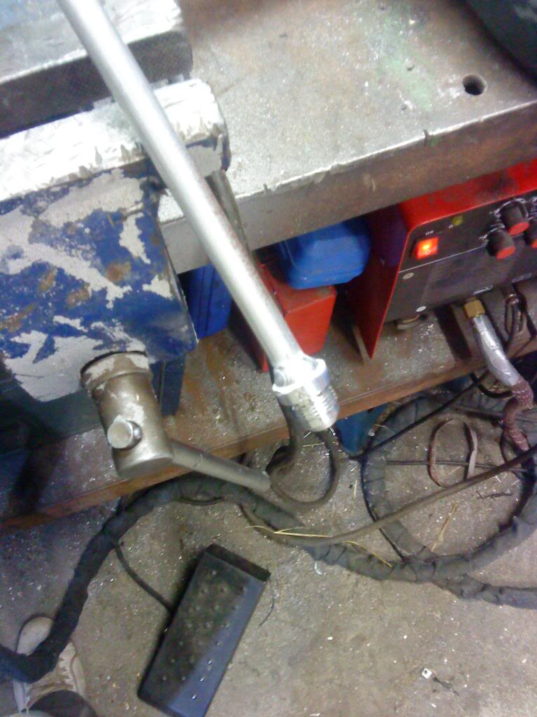

Liten update!Fekk noken alurør bitar av ein kompis eg sveiste på AN sveisekoblingane til bensincatchtanken:)
http://forum.vccn.no/img-dump/2014/05/640.jpg
Også lånte eg med ein rørbøyar frå jobb, her er røra ferdig bøgd:)
