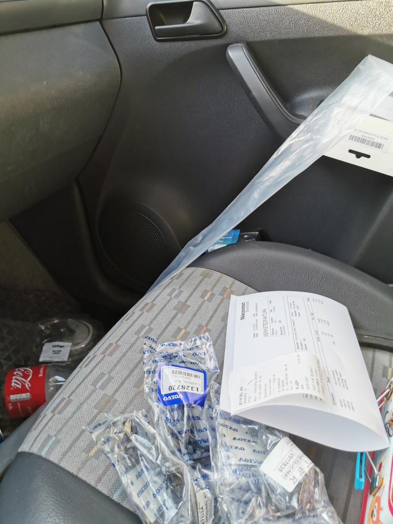

Har du delenummer på desse? Fekk berre tak i den eine på Volvo når eg skulle kjøpe
den ja... samme som jeg kjører, da trenger du festene jeg la ut bilde av :)
dessverre, nei... men var ikke noe problem å skaffe på bilia så lenge jeg hadde registeringsnummer til en passende bil :) om det hjelper kan du oppgi registreringsnummer til bruksbilen min, '98 940 med AC og denne radiatoren... CE79669 :) de fant til meg, så de finner til dere om de vil :p
1328719 og 1328720 om du skulle trenge eksakt delenummer

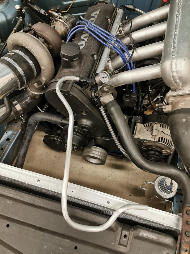

Ingen start i dag, antagelig pga triggerfeil. Jeg har +12v på dyser og coiler, jeg har +12v på hakk 2 og 3 inn på ecu, men reléer til bensinpumpe og ecu klikker inn og ut når jeg kjører på starter. Dette kunne visst være pga at ecu ved en feil var satt opp for 30-1 og ikke 60-2. Ellers er register og svinghjul rett. Bensinpumpe funker som bare faen og ingen lekasjer selv på 5bar bensintrykk under tvangskjøring. Jeg har fått tak i alurør for å bytte ut slangen fra rail og ned på btr, men pedersen racing sendte meg feil koblinger [emoji2357] Ellers har jeg sveist på en slangekobling på toppdekselet til utlufting. Min første alusveis, så den får dere ikke se bilder av engang [emoji23]

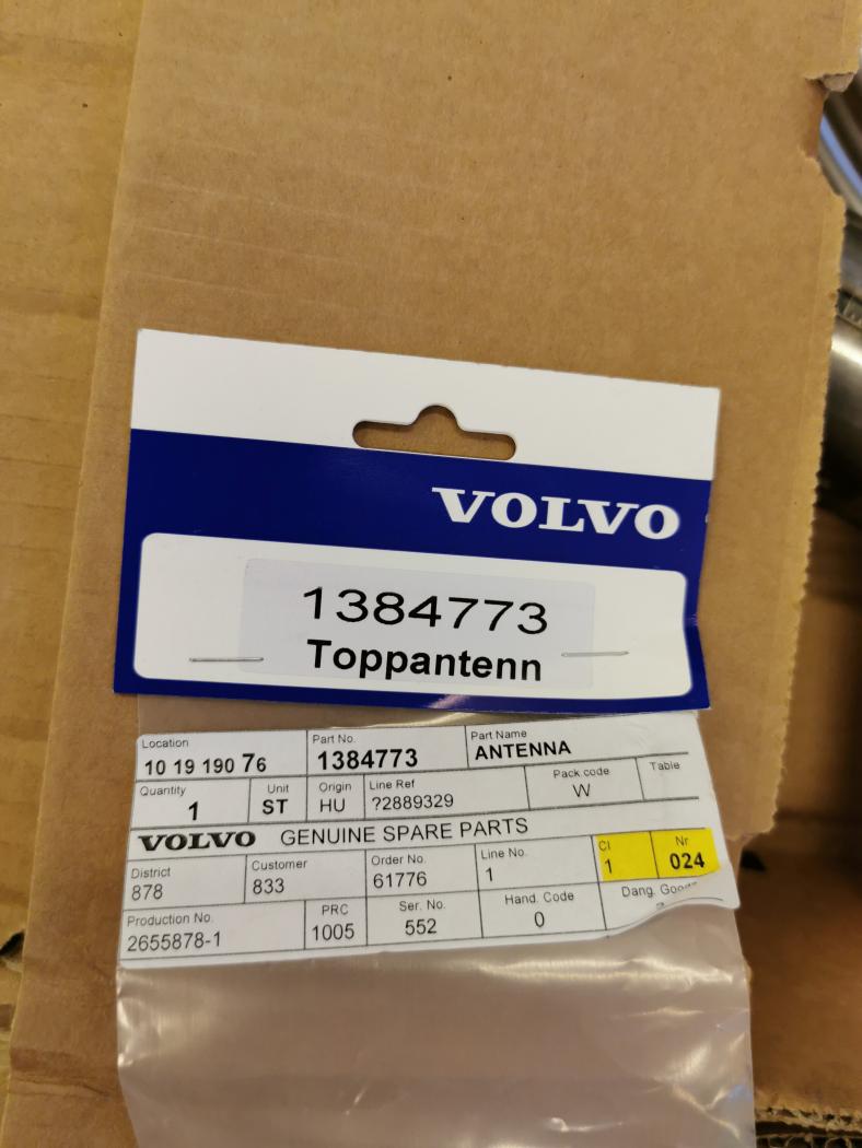

Nye originale øvre og nedre radiatorfester og ny original antenne :) http://forum.vccn.no/img-dump/2020/03/43.jpg
Hva er delenr på antenna ?
