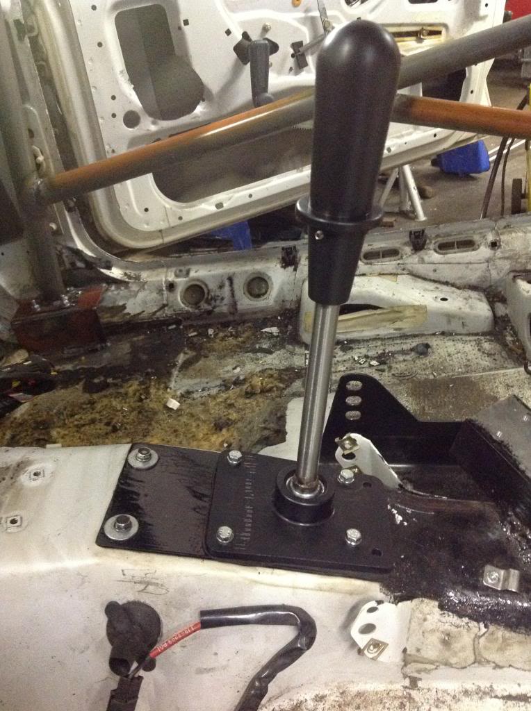

I kveld ramla m90 kassa i gulvet. Clutchen var helt ferdig hvertfall.. Hehe!
Bilder kommer. Skru i morgen også
