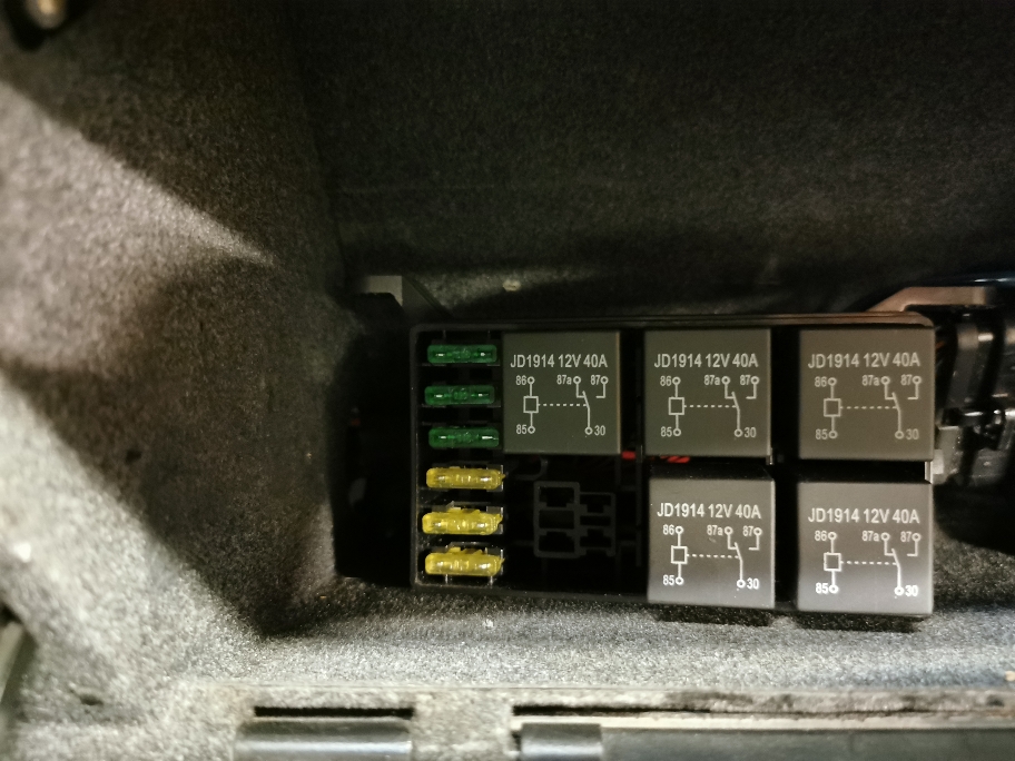

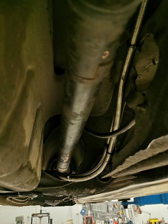

Ja var det jeg mente [emoji28] Nei i utgangspunktet er karosseriet godt jorda, men om det av en grunn skulle bli for dårlig kontakt mellom minus og karosseri, skal det vertfall ikke gå utover bensintilførselen. Det er vertfall min hensikt med å legge opp direkte fra batteri, og bl.a Batland er også tilhenger av den løsningen vet jeg. Jeg har jordet forsterkere og slik utstyr i karosseriet tidligere, og det har jo fungert godt nok etter mitt syn. Men jeg tar ikke sjansen bare for å spare 5m med jording til pumpa :) Alt annet vil bli jordet i karosseriet
