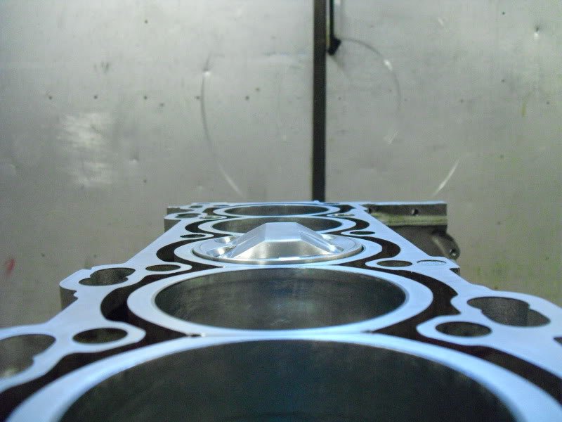

Skal toppakningen være med å leke slylinder? du har ikke litt for lang råde da? eller for lavt pinbolt hull? :p
Glemt noe rusk mellom råden å lagertappen? mulig en liten homlefamilie var på vei mellom veivhusventilasjon når du monterte dette sammen veitu :D
Blir bra dette vell :)
Sjeldent syn her inne å se stempel som vender etter topp! De fleste ligger nok på litt lavere kompresjonsnivå enn denna motoren ! :D

Det å bygge en sugemotor med såppas lite volum i forhold til effekt presser en til å tøye grensene litt lengre, og det er gjort her! Toppakningen fungerer på en måte som sylinder her, så det er akkurat slik det skal være. Det er finmekanikk på høyt nivå og time denne motoren, dere husker vel sikkert at det er to oljelokk på denne. Motoren times ut fra sylinder tre slik at jeg kan komme til med måleur på ventilene på begge kammene. Det er presisjonsarbeid som vil ta litt tid.

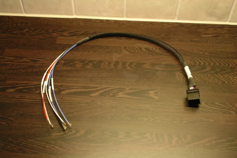

Og siden dere er så hyggelige kommer jeg med en liten godbit til... AIM MXL Pista dashlogger med minne. Denne er CAN styrt via Nira I3+ motorstyringen, så slipper unna med et fåtall av ledninger.
