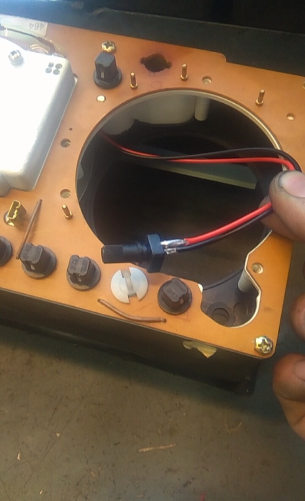

Speedometeret mitt har alltid vist ganske mye feil, så her en dag kom jeg over en guide på davebarton.com for å gjøre det justerbart. Bestilte potmeter fra ebay og lodda det inn idag.
http://forum.vccn.no/img-dump/2016/08/119.jpg
Dette er bare for å prøve. Fungerer det fint gjør jeg på speedometeret som sitter i bilen og har justeringa der klokkejusteringa sitter, siden jeg har 80mm turteller :)

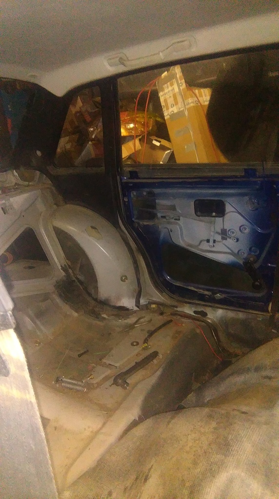

Da har vi såvidt begynnt på isbilen, slankeplanen gikk skeis, ble så trivelig inni der med komplett interiør, så da gikk det fra dette:
http://forum.vccn.no/img-dump/2016/10/501.jpg
Til dette:
http://forum.vccn.no/img-dump/2016/10/502.jpg

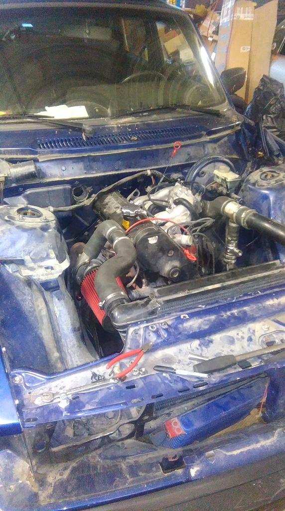

Motoren er nedi, mangler ledningsnett, svinghjul+++

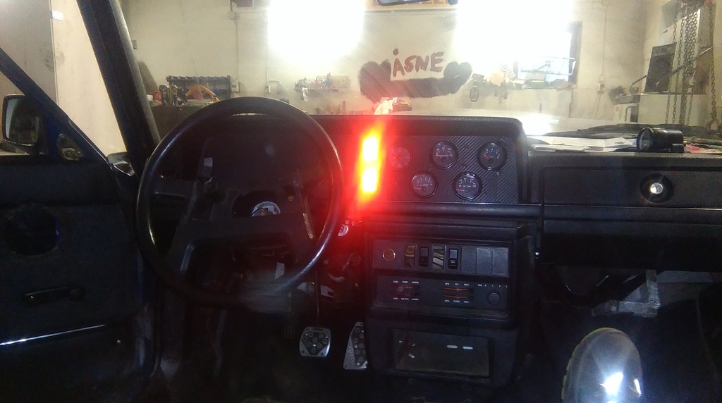

Også slang vi sammen ett kjapt instrumentpanel:
http://forum.vccn.no/img-dump/2016/10/504.jpg
Det blir fellt inn digitalt gps speedometer bak rattet, samt varsellamper til fjærnlys, blinklys og ladelampe.
Den røde refleksen er en tilhengerbaklykt fra tema som ska gjøre jobben som oljetrykkslampe [emoji14]

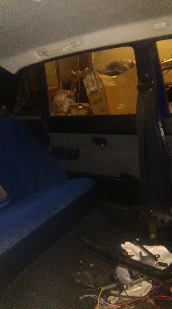

Ellers så fikk vi alt lyset til og virke igjen, rydda opp i 17km med ledningsrot, det var iallefall godt å få gjort med én gang[emoji28]

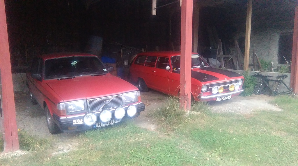

Fikk gjort littbmere småtteri igår, fikk endelig tak i sentrallås til bagasjeluka til den røde, så monterte den igår, skal legge opp strøm i morgen :)

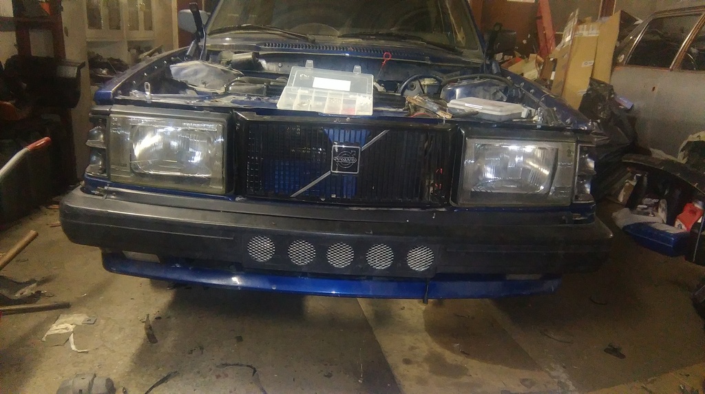

På den blå så fikk jeg koblet opp lys i midtkonsollen/bryterpanelet, koblet lys i målerene og fant ledningene til blinklys og fjærlys varsellampene, så må bare finne ladelampa og oljetrykk før det skal kobles på instrumentpanelet.
Byttet også en dårlig reflektor og ett tåkelys, koblet så den har tre parklys bak og ordnet div jordingsfeil til baklyktene og byttet støtfanger.
http://forum.vccn.no/img-dump/2016/10/628.jpg
Er det racing så er det racing [emoji28]
