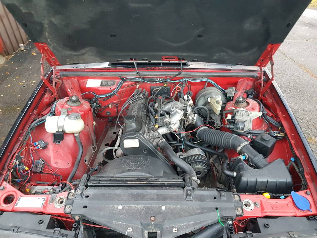

Jeg vil bare benytte anledningen til å minnes en trofast følgesvenn, som nå har gjort sin siste omdreining...
http://forum.vccn.no/img-dump/2019/10/158.jpg

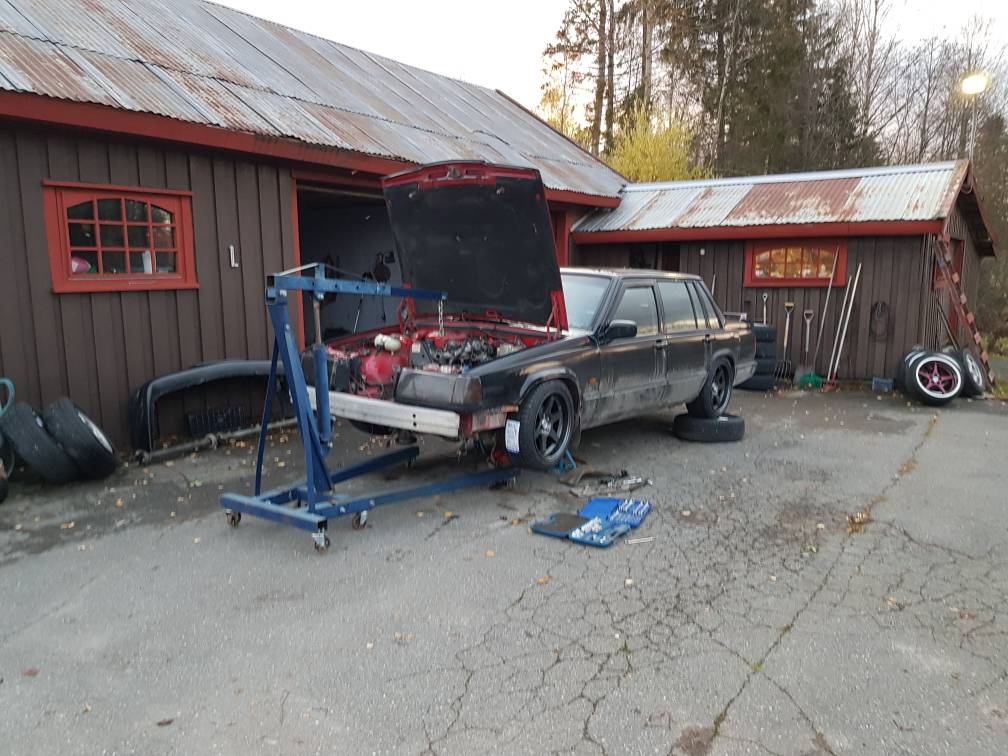

Fordi nå er den på vei ut [emoji14] faktisk litt vemodig, må nok kjøpe igjen en 740 sugis senere...

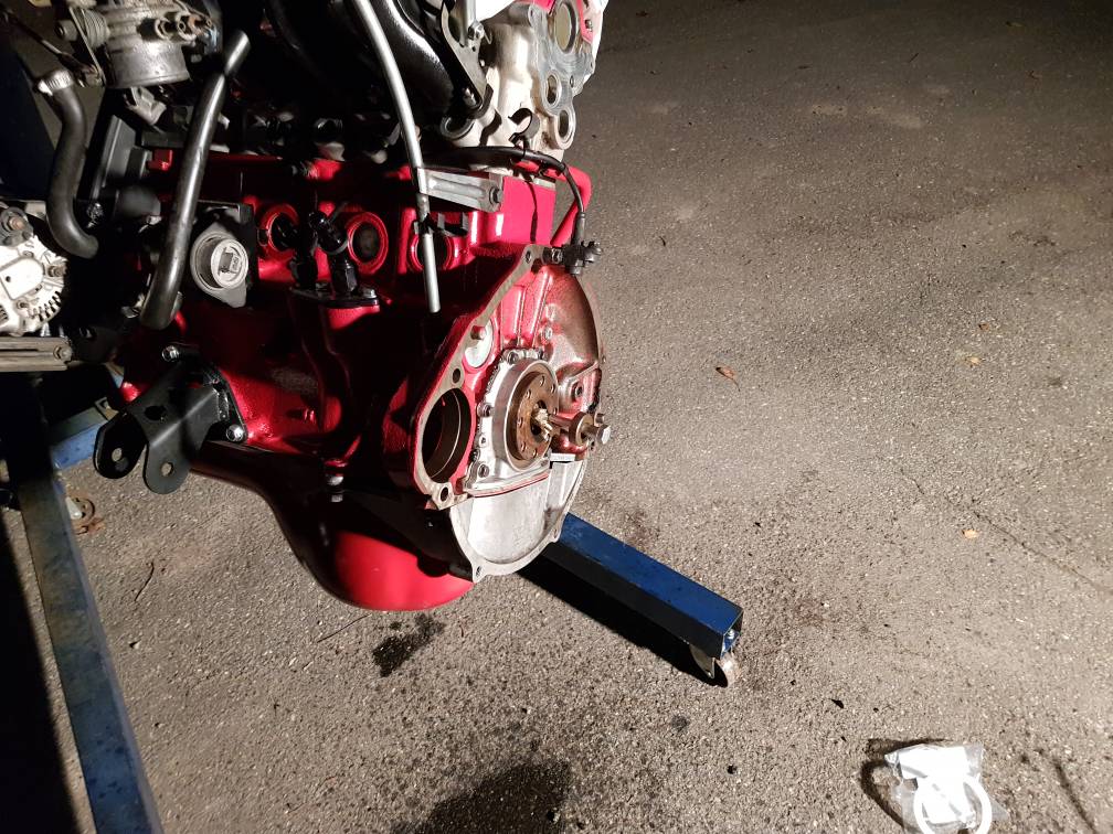

2 timer skruing etter jobb så var den ute [emoji14]
http://forum.vccn.no/img-dump/2019/10/165.jpg
http://forum.vccn.no/img-dump/2019/10/166.jpg
http://forum.vccn.no/img-dump/2019/10/167.jpg

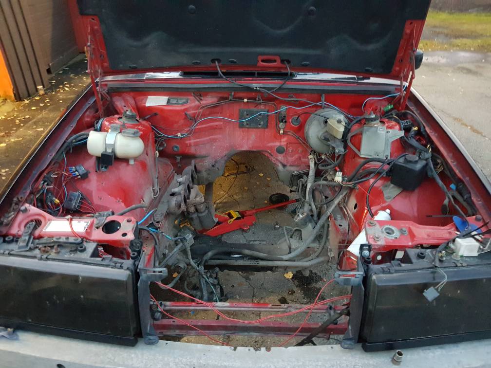

Rensket ut original eksos (verste jeg har sett...), fikk på plass motorfester og tok litt rust i motorrommet. Bare en kjapp runde med stålbørste på drillen, ferrobet og rød maling, får ta lakkering neste gang motoren er ute.

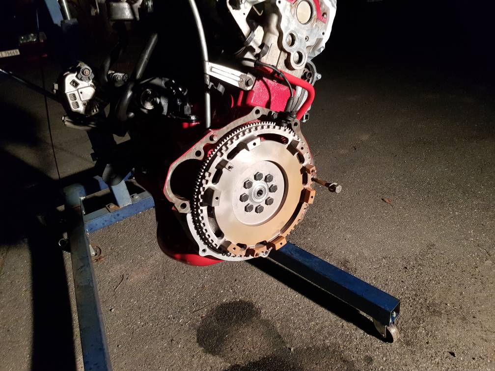

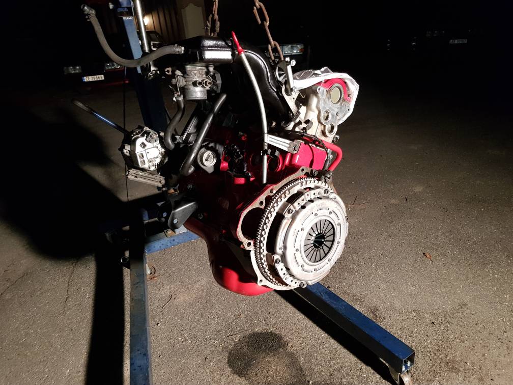

Deretter fikk jeg hengt opp nye motoren og ordnet alt på baksiden. Bytta ut originale hylsa i veiva med støttelager og fikk på letta svinghjul, 6-pucka sinter og sachs 763 :) blir nok ikke det beste til bykjøring, men livredd for sluring [emoji14]

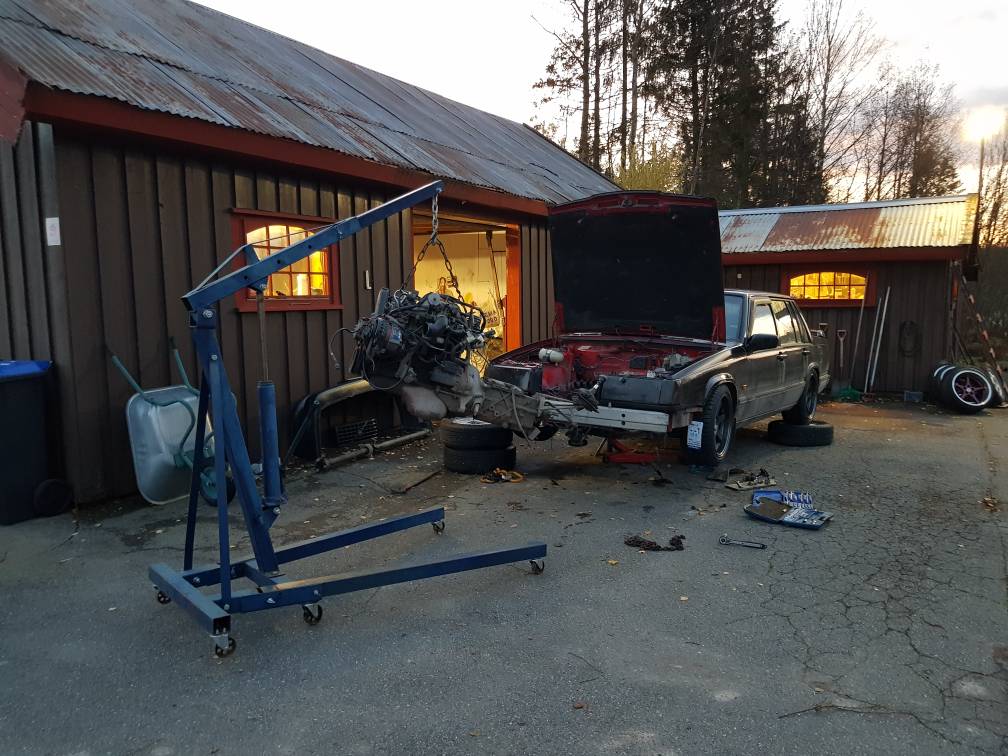

Å idag fikk jeg heist inn motor og gir! Alt var på plass og skrudd fast på cirka en time, grei skuring så lenge man får med et par hender ekstra :) litt trangt å tre kassa inn i tunnelen og veldig trangt å få inn bolta på motorfestene, men greit så lenge man er to til å løfte og vri.

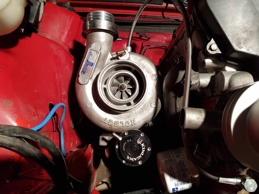

Må jo si jeg er veldig fornøyd med at alt passa, spesielt rundt turbo. Glad jeg lagde ny brakett til wastegate, med den originale braketten hadde det havna 10cm lenger ut [emoji14]
http://forum.vccn.no/img-dump/2019/10/185.jpg

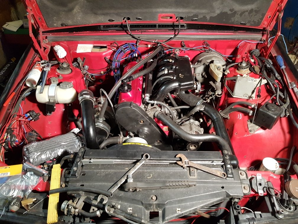

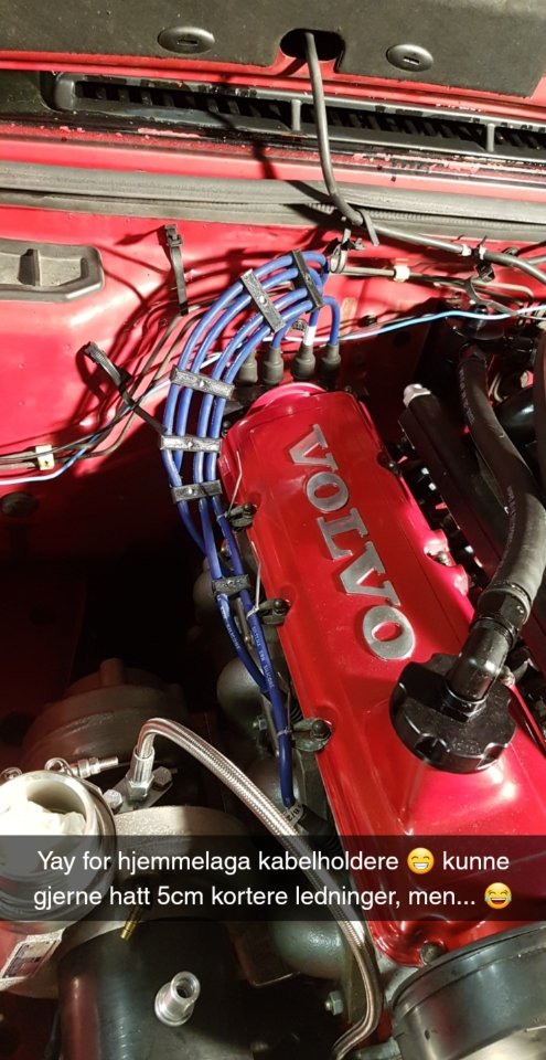

Plutselig skjer det ting når man kan stå innendørs med lys og strøm :) fått på plass intercooler/radiator/vifte, vannslanger og generelt nesa på bilen ikveld, i tillegg til at jeg fikk prøvd noe deler jeg har 3D-printa til pluggledningene :D
http://forum.vccn.no/img-dump/2019/12/60.jpg
http://forum.vccn.no/img-dump/2019/12/61.jpg
http://forum.vccn.no/img-dump/2019/12/62.jpg
Looking Good [emoji106] Ble veldig bra med coiler på den plassen der, greit at det ser nogenlunde org ut [emoji4]
Hører jeg oppstart før året er omme? [emoji12]
ble fornøyd med plasseringa, ja! å kjekt å se at både coilbrakett og "ledningsfixere" fungerte som planlagt, så har jeg ikke printa settet ditt forgjeves :rolleyes: ønsker meg kortere, svarte kabler for å gjøre motorrommet så rent og ryddig som mulig, men det kan jeg finne ut av senere. disse duger til det går som det skal.

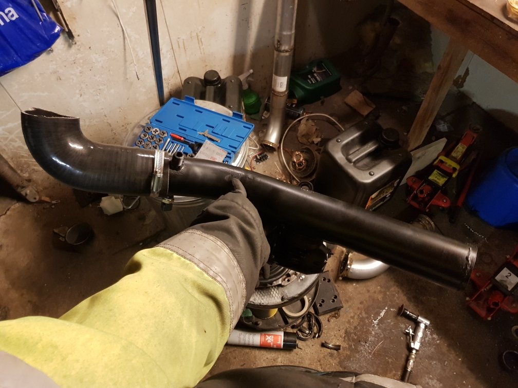

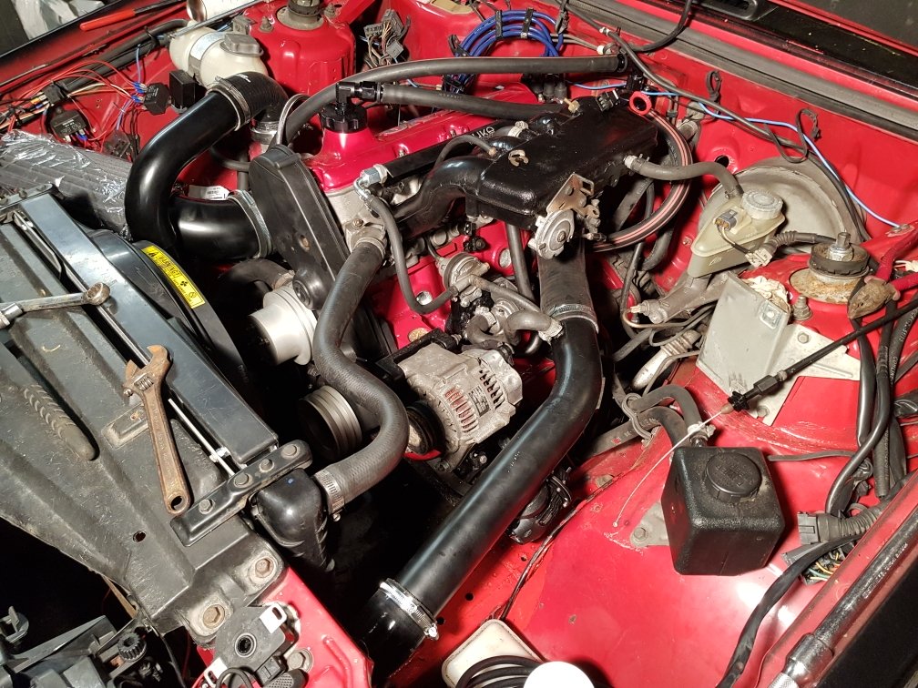

Bygd trykkrør: do88/4" på turbosiden, hjemmelaget med uttak til tomgangsregulator, lufttemp og dumpventil på innsugssiden, alt lakkert mattsvart for anonym look.
http://forum.vccn.no/img-dump/2020/01/5.jpg
http://forum.vccn.no/img-dump/2020/01/6.jpg
http://forum.vccn.no/img-dump/2020/01/7.jpg
http://forum.vccn.no/img-dump/2020/01/8.jpg
Ellers har jeg generelt fått fullført bensinsystem, kjølesystem (inkludert vannkjølt holset! Det var forøvrig en deilig følelse å begynne å fylle væsker på en nybygd motor) og diverse smådill av slanger og ledninger, i tillegg har jeg begynt på dette...

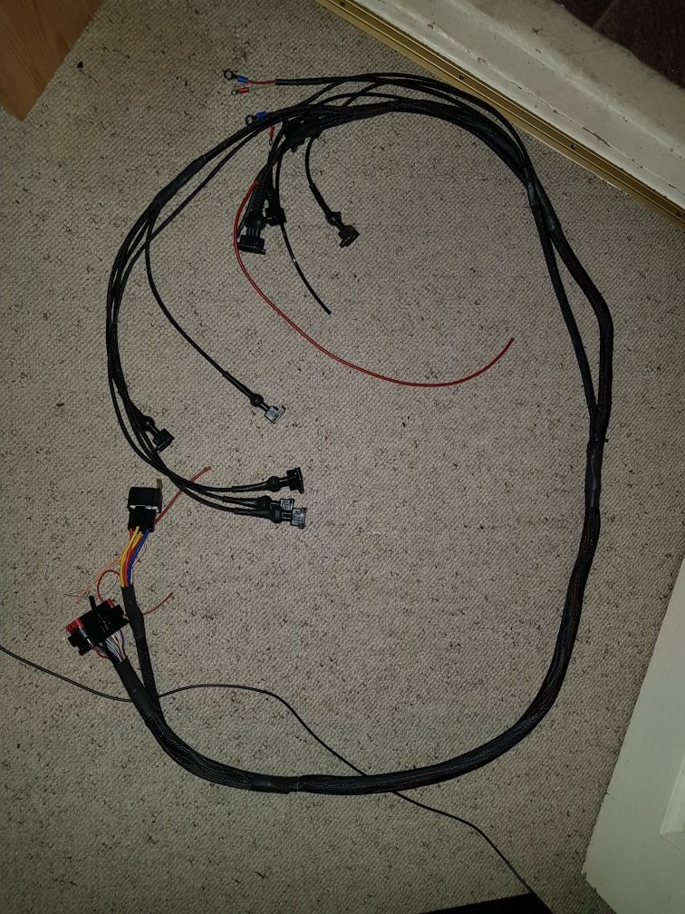

Har fått målt/merka hver eneste kontakt og begynt installasjon i motorrom.

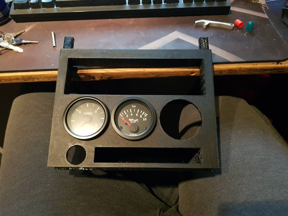

-montere målere/stereoramme. Jeg vil veldig gjerne ha på plass oljetrykk i hvert fall før jeg vrir om nøkkelen [emoji14]

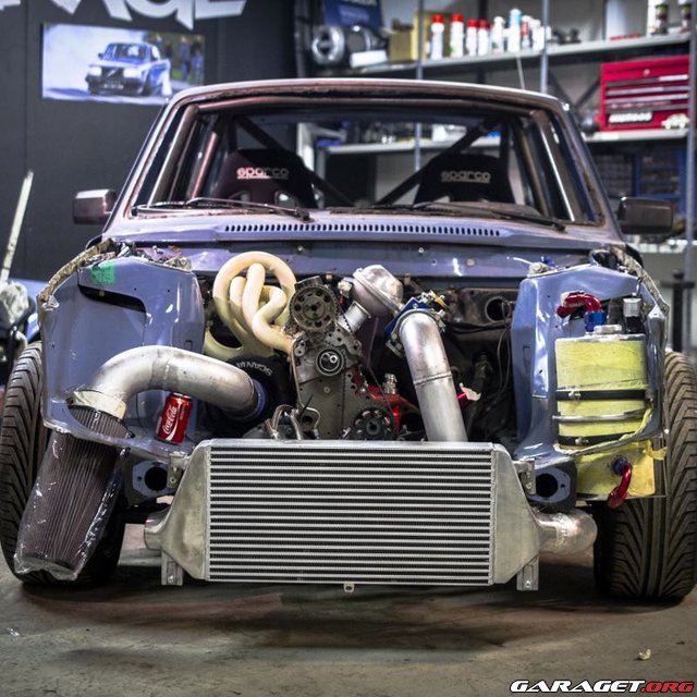

Jeg anbefaler på det ALLER sterkeste at du vurderer å gjöre fölgende med luftfilteret fordi det har LANGT större positiv innvirkning på resultatet enn det de som ikke har forsökt det tror på forhånd. Å ha ett tungt batteri helt fremme i hjörnet på bilen er den dårligste lösningen ever.

Jeg skal si meg enig, det er ikke ideelt, men jeg har 2 argumenter imot...
1. Bilen kjøres året rundt, i alt slags vær. I tillegg har den heller dårlig bakkeklaring, så et sånt filter under bilen byr på utfordringer... Det må eventuelt kapsles inn.
2. I tillegg til motorbygging er jeg over snittet interessert i bilstereo, så å fjerne batteriet er på ingen måte aktuelt, å plassen i bagasjen brukes allerede av et annet batteri.
Alternativet kunne vært å flytte batteriet til andre siden, over spylervæsketanken, for så å kapsle inn luftfilteret med luftkanaler/trakter fra under batterikassa, men det kan forbli en langsiktig drøm enn så lenge [emoji14]
Det er kjekt å fölge med på gode og interessante prosjekter med höyt potensiale hvor det er god produksjon og god fremdrift i arbeidet.
Den e go. Da har du vurdert det og da er alt på stell. :) Alternativt kan luftfilteret legges i området fremfor intercooleren. ;)
Frisk, kald og tett luft er särdeles viktig for turboen, for motoren og for resultatet du får.
