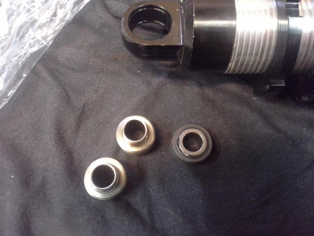

3/4" gjenger? Hva slags hull får du i "øyet" da?
er 3/4" hull i øyet

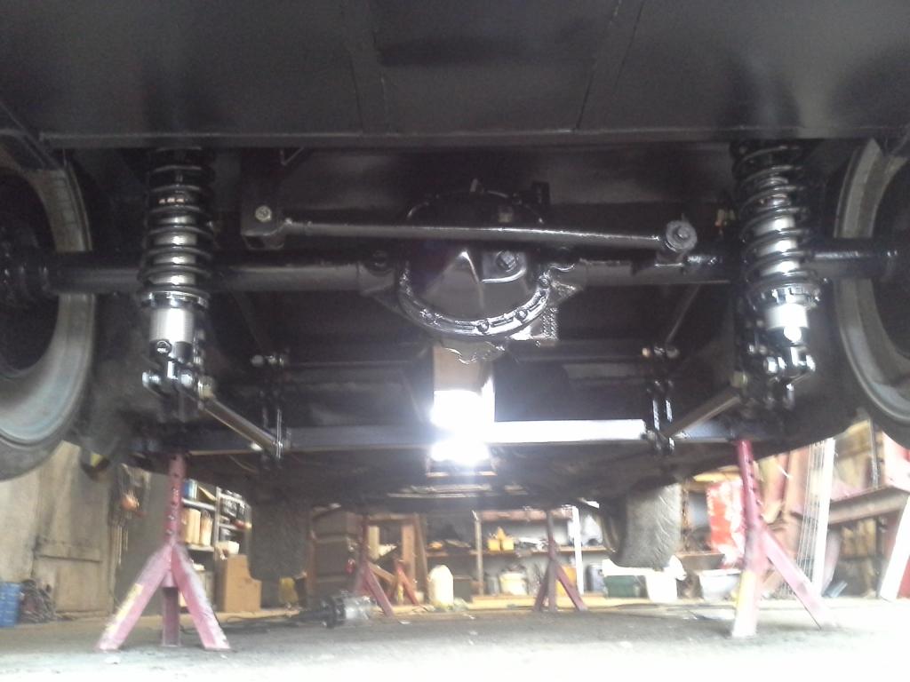

byttet ut foringene til demperne til kun stål nå
http://forum.vccn.no/img-dump/2014/07/7.jpg
fått hengt opp bakaksling igjen

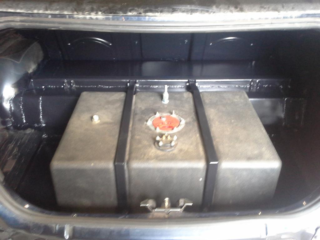

fuelcellen fått fester
http://forum.vccn.no/img-dump/2014/07/9.jpg
Alu i demparen? Kjem ikkje stålet til å ete opp aluminiumen?
Lakk ?
ser mere eloksert ut :p og det ser ikke ut som om det skal mye til før du er gjennom fargen som er der, tæring av aluen sammen med svartstål skjer fortere enn du tror :p
Foringar i POM, hadde vel kanskje funka der?

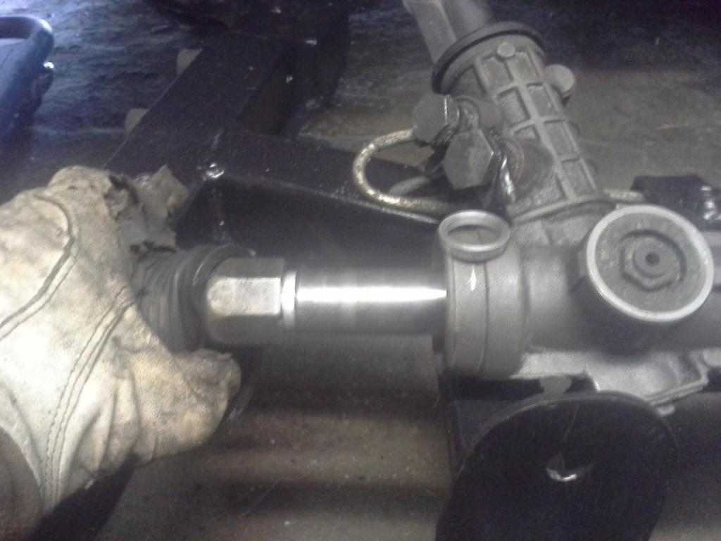

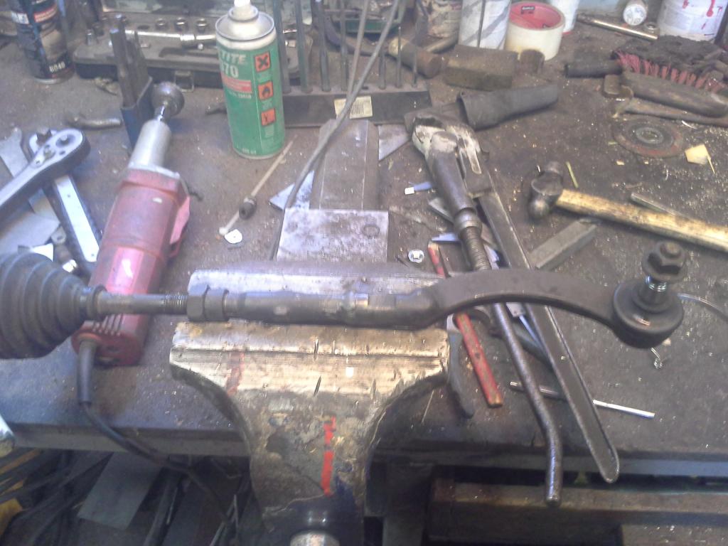

begynt å gjort om litt på styringa, bygger om til paralellstyring å forhåpentligvis litt mer sving.
første del var å få c70 styrkula over på bmw tannstanga for den hadde selvsagt for stor kon på styrkula, litt kapp og sveis så var det ok
http://forum.vccn.no/img-dump/2014/07/1768.jpg
andre del var å shimse tannstanga, tjener vel ikke så mye på den men hjelper sikkert ikke i feil retning heller
http://forum.vccn.no/img-dump/2014/07/1769.jpg
tredje del var å snu øre til styrkula slik at får bedre vinkel på tannstanga, kortet samtidig inn øyet litt og plasserte det slik at blir parallstyring på bilen
http://forum.vccn.no/img-dump/2014/07/1770.jpg
http://forum.vccn.no/img-dump/2014/07/1771.jpg

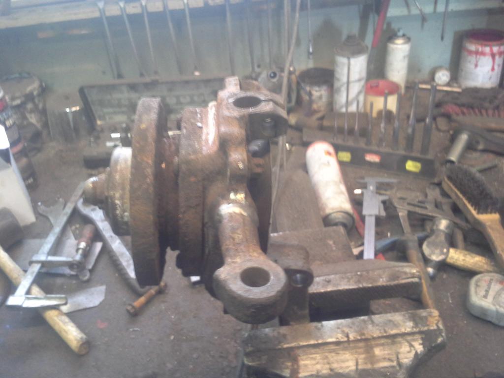

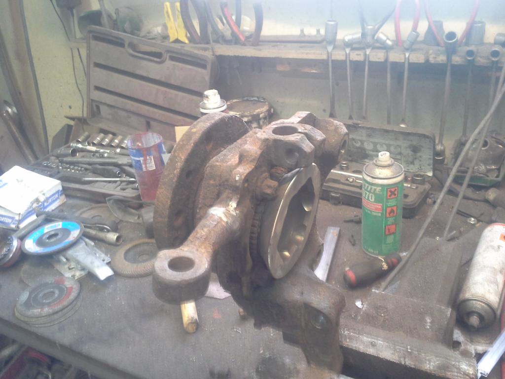

kappet også opp drivknutene, må jo ha de men trenger ikke mer enn nødvendig av de

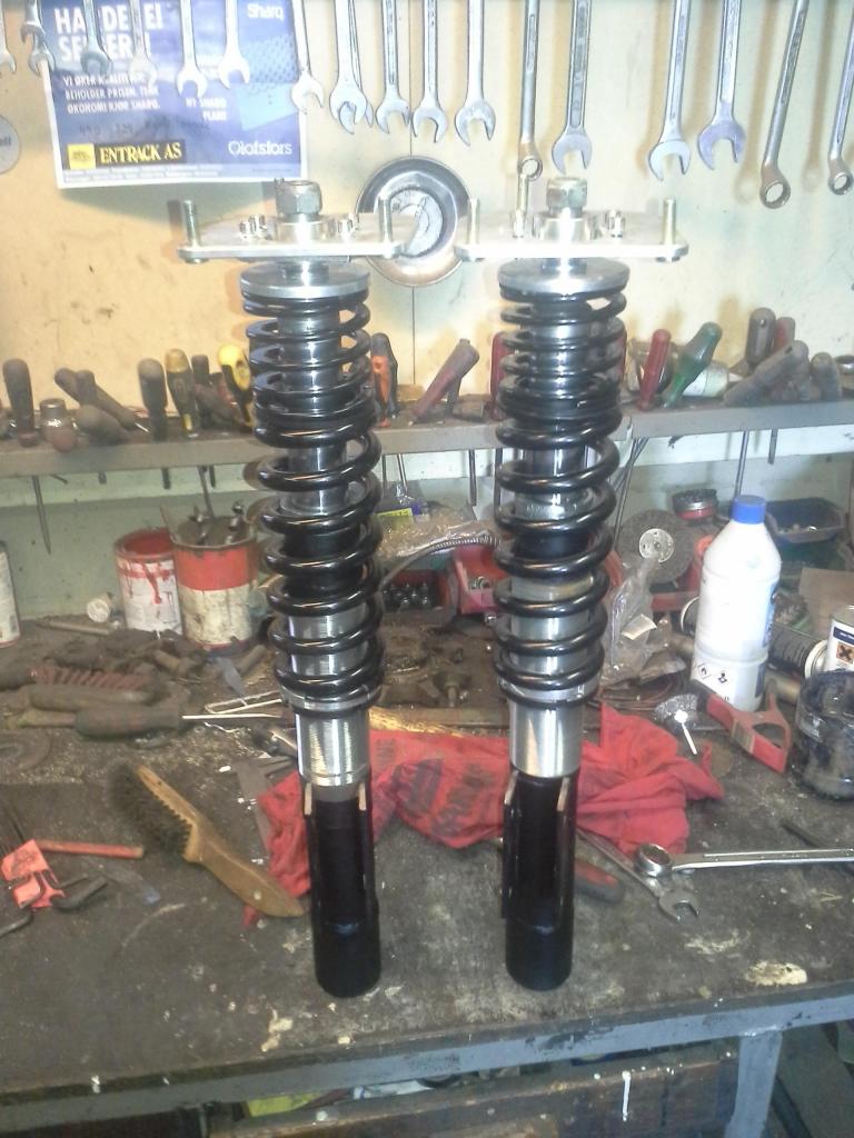

ferdig med coiloverne fram
http://forum.vccn.no/img-dump/2014/07/1908.jpg

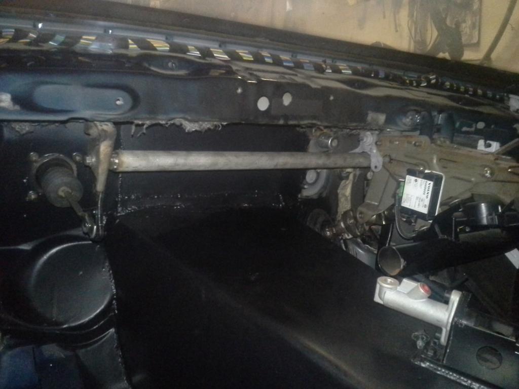

fått koblet sammen bremsepedalen med bremskraftforsterkeren
http://forum.vccn.no/img-dump/2014/07/1909.jpg

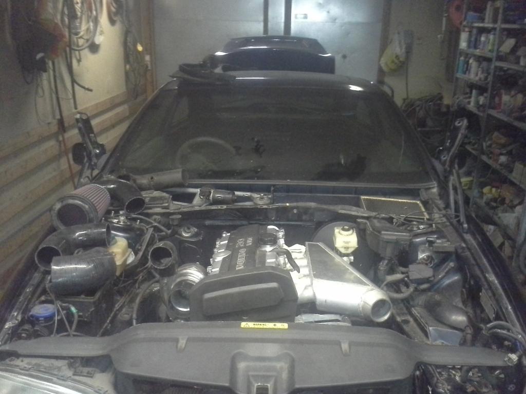

motor og girboks er inne og fastskrudd for godt (forhåpentligvis) :P
http://forum.vccn.no/img-dump/2014/07/1910.jpg

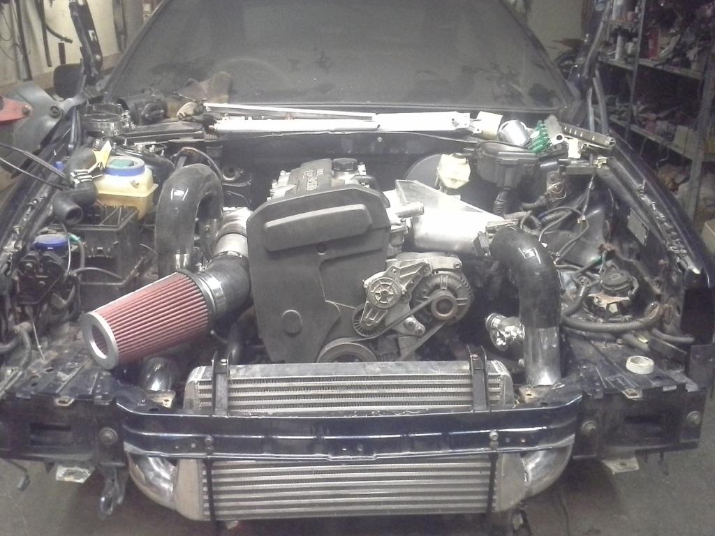

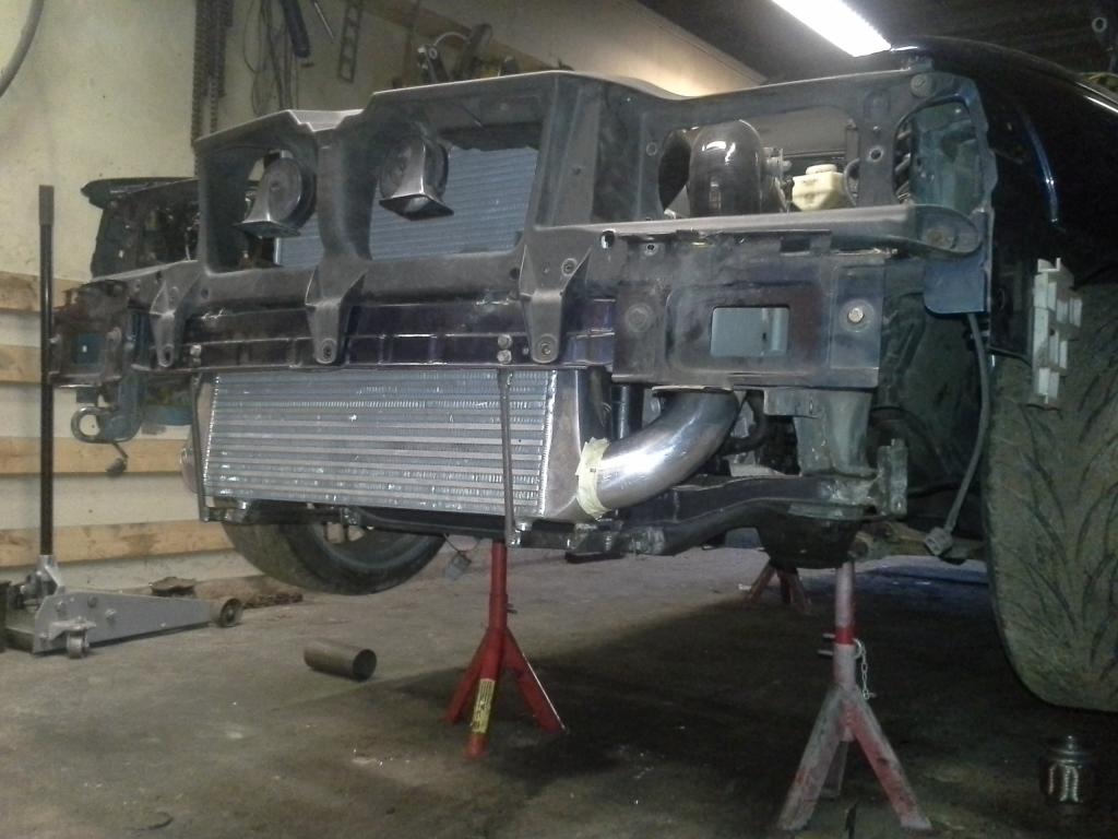

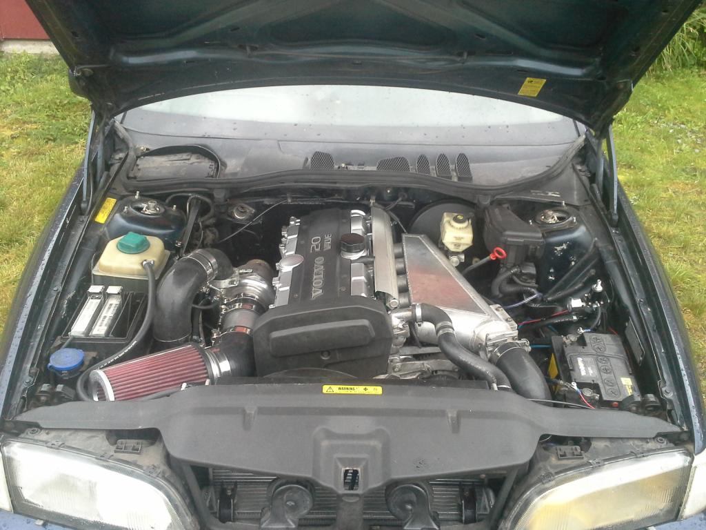

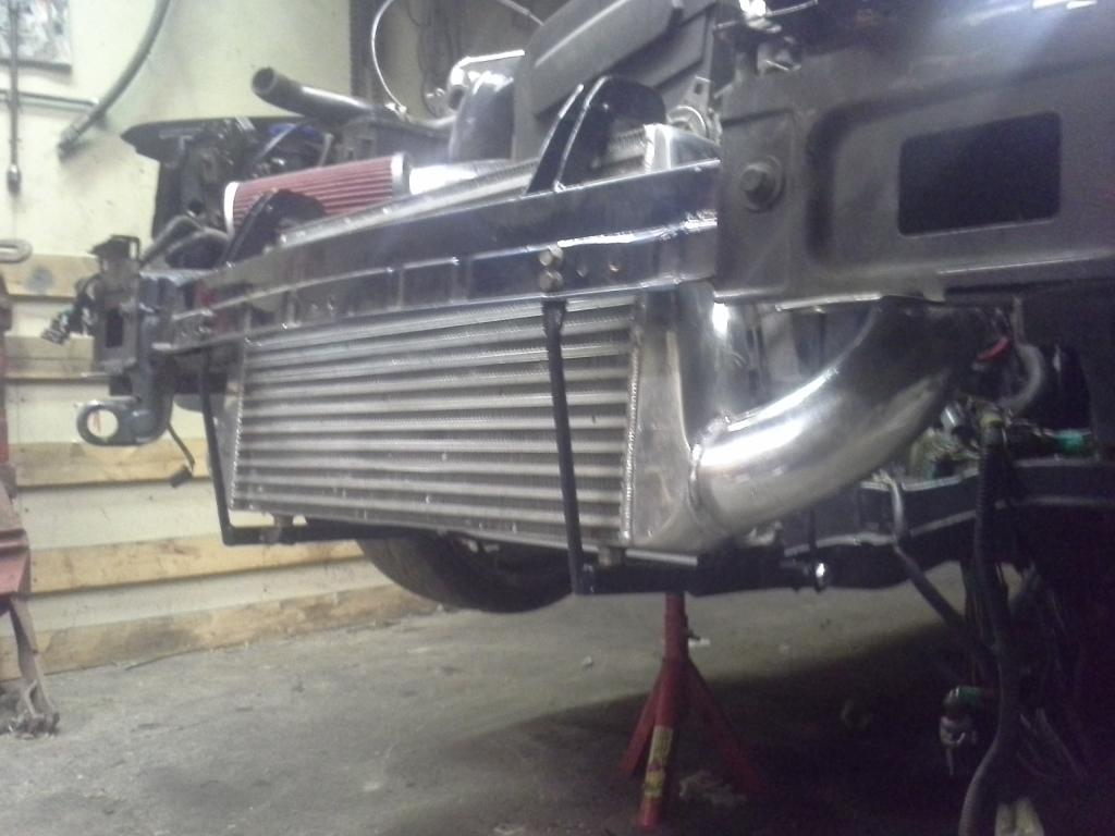

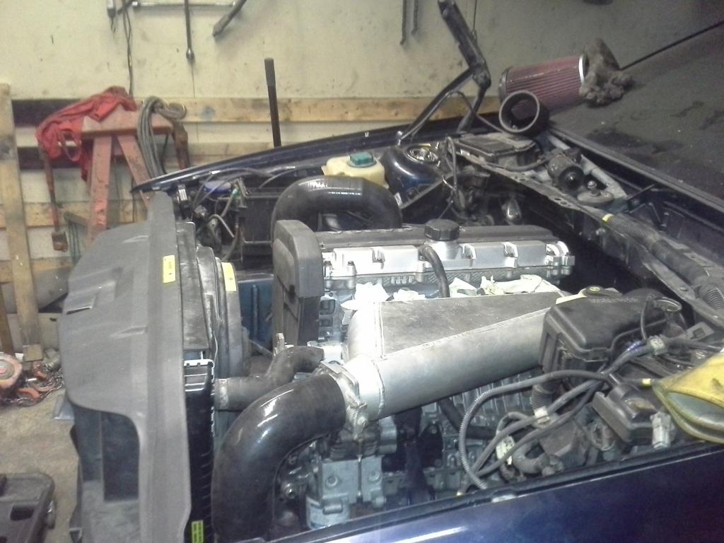

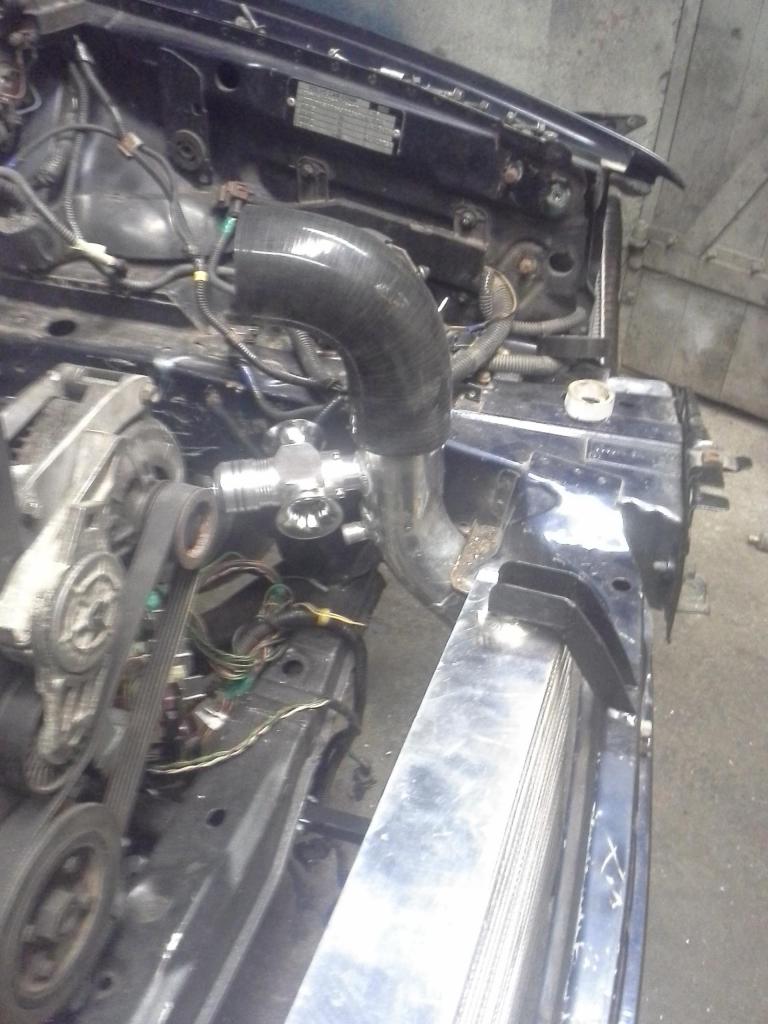

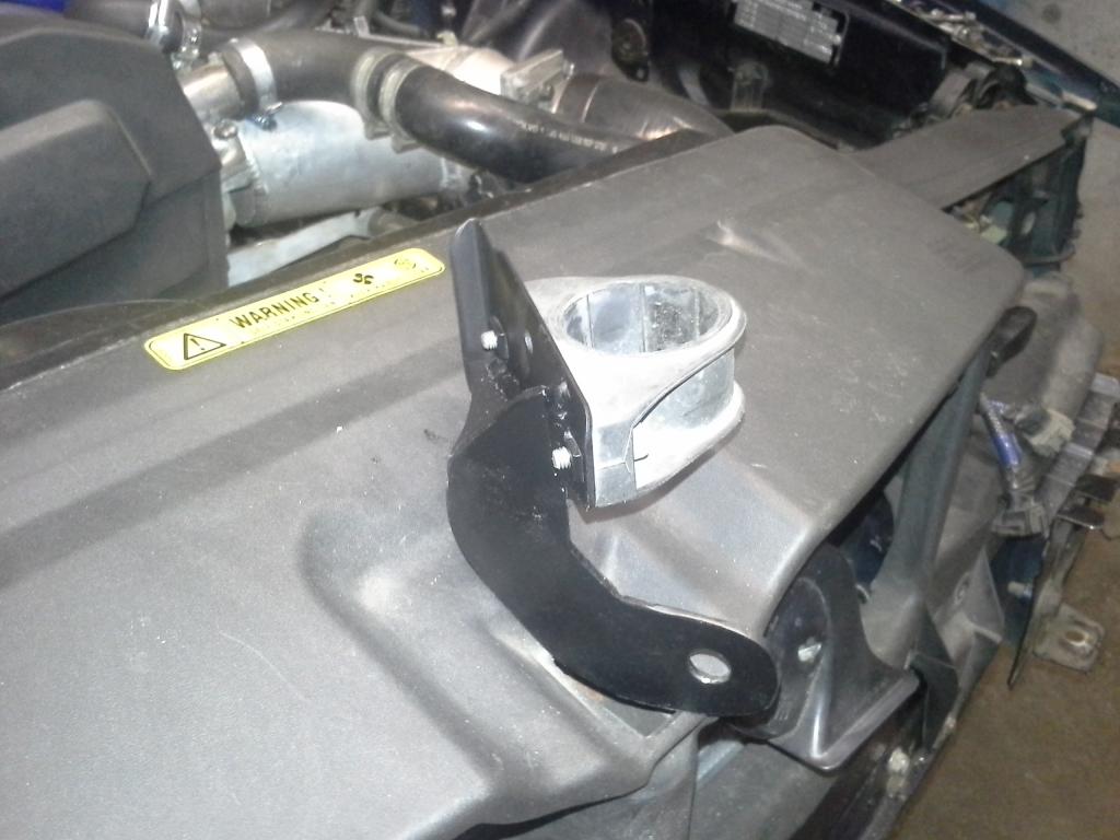

laget fester og hengt opp radiator og intercooler samt startet på trykkrør til innsugsiden. intercooleren har braketter over som ikke vises, mens radiatoren er skrudd i plastikkramma i toppen.
http://forum.vccn.no/img-dump/2014/08/40.jpg
http://forum.vccn.no/img-dump/2014/08/41.jpg
http://forum.vccn.no/img-dump/2014/08/42.jpg

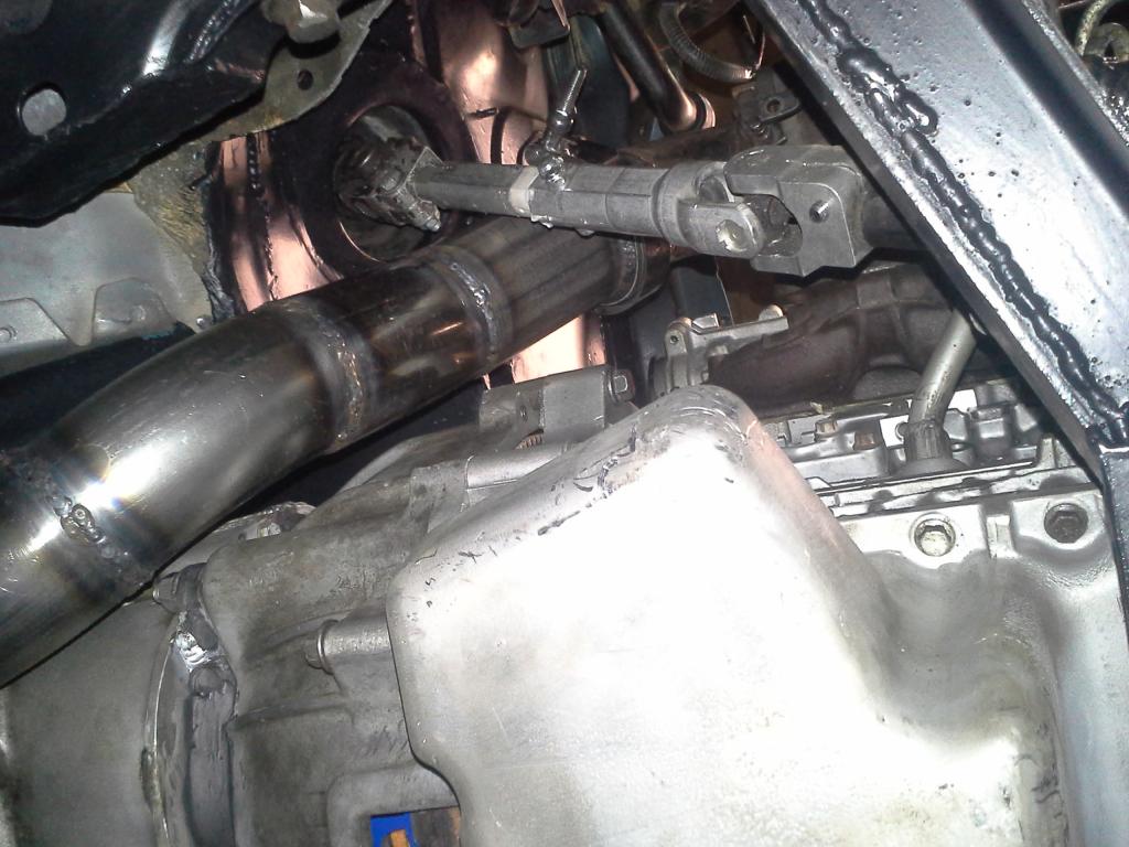

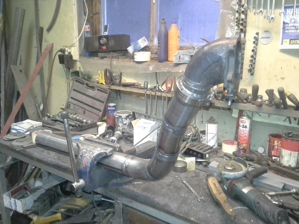

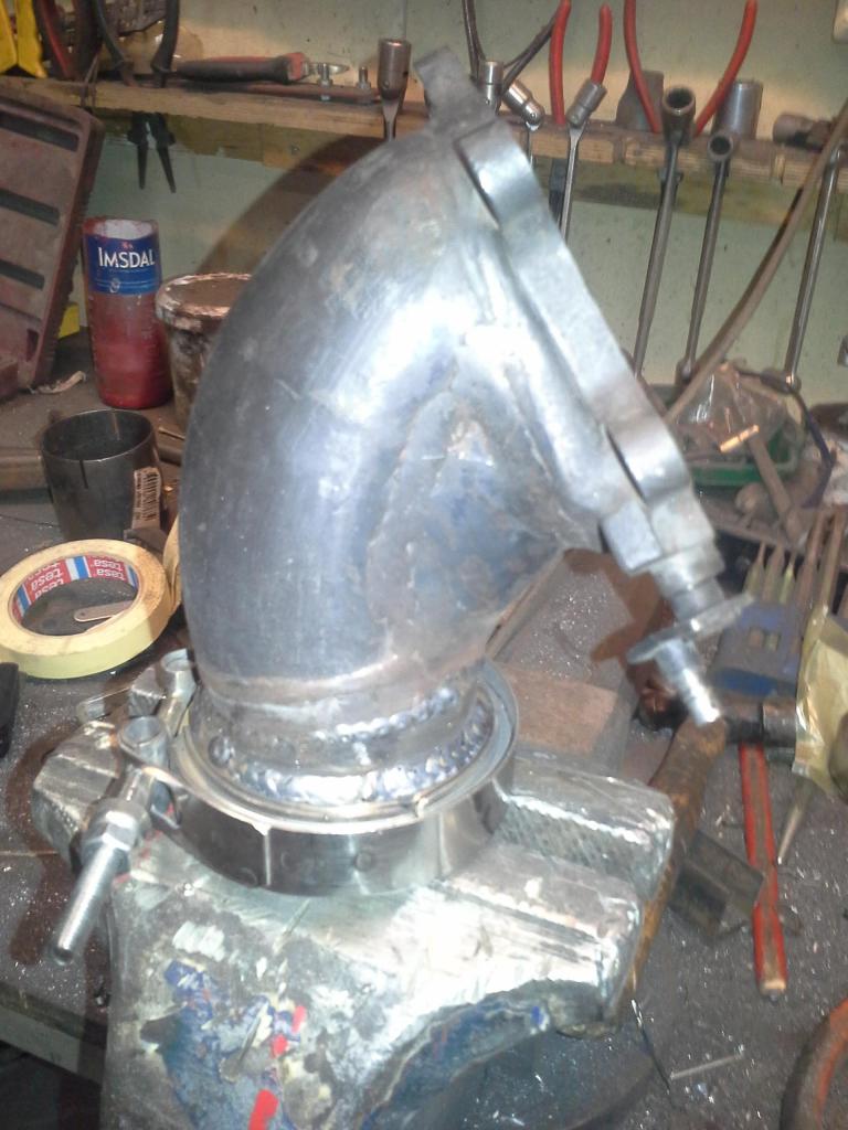

laget til dowpipe også
http://forum.vccn.no/img-dump/2014/08/43.jpg
http://forum.vccn.no/img-dump/2014/08/44.jpg
http://forum.vccn.no/img-dump/2014/08/45.jpg

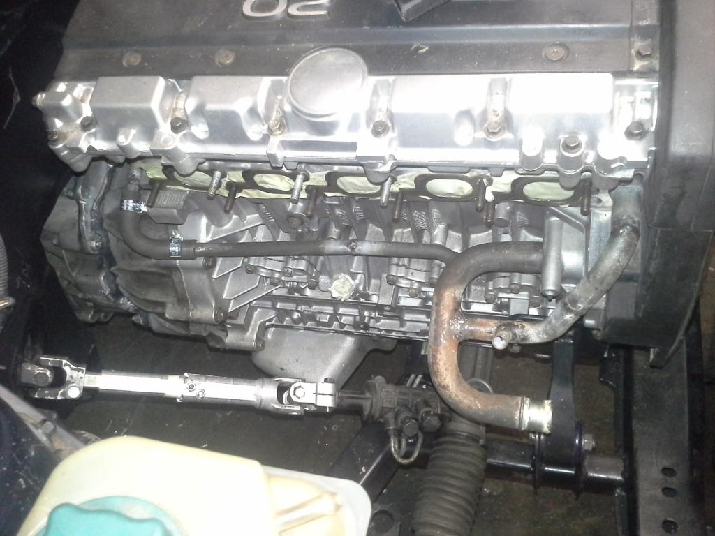

fått inn spakstell, bruker det som har liggende rundt så går med litt 240 deler :P
http://forum.vccn.no/img-dump/2014/08/371.jpg
modda vannrøret
http://forum.vccn.no/img-dump/2014/08/372.jpg

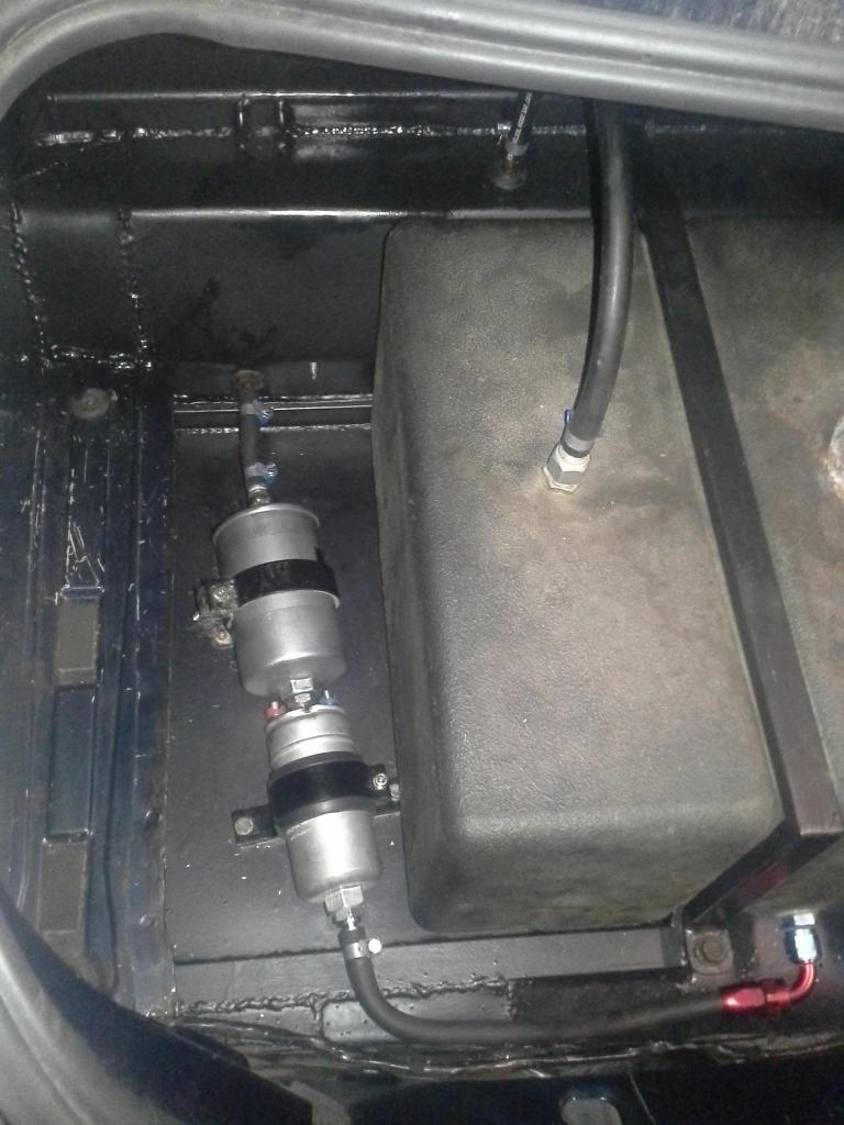

plassert pumpe og filter samt lagt opp slanger og rør fram i motorrom nå
http://forum.vccn.no/img-dump/2014/08/725.jpg

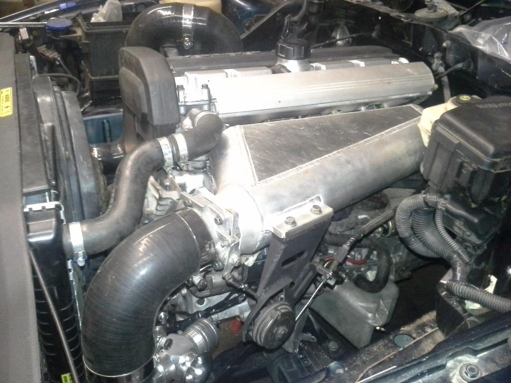

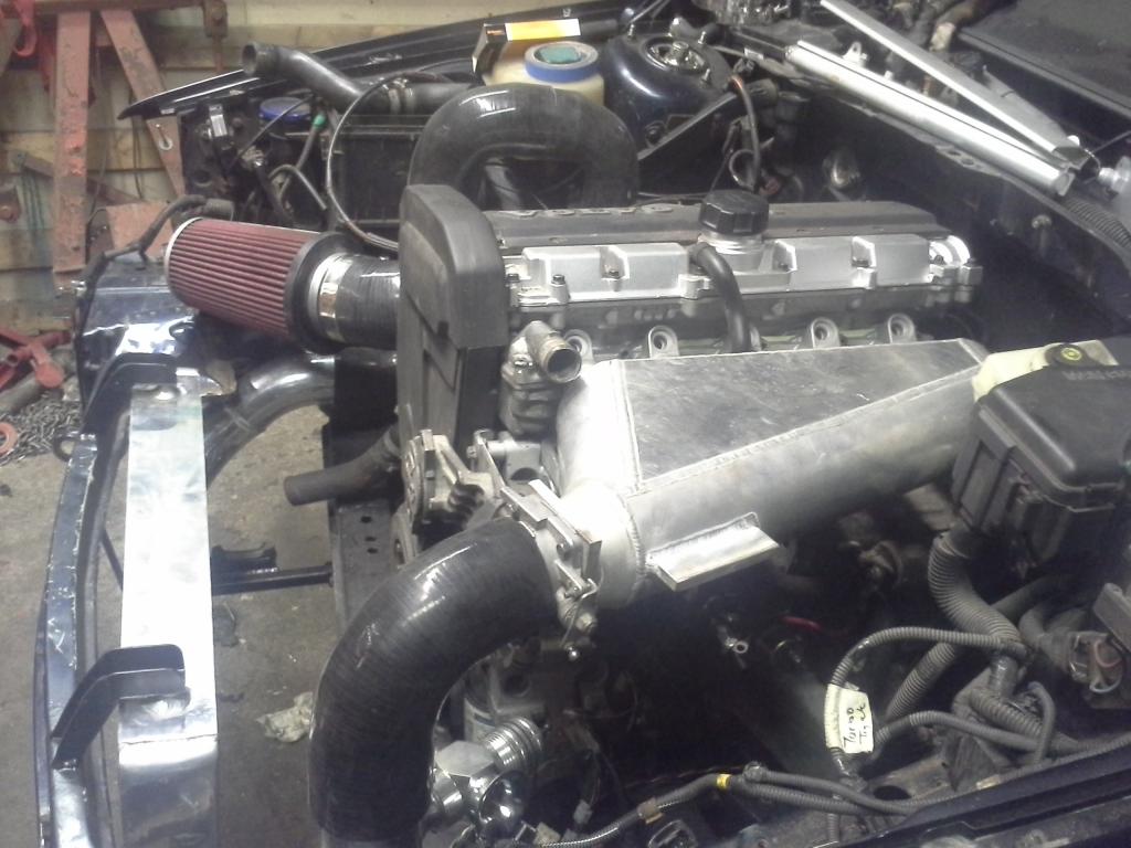

broderen har sveist litt alu til meg så intercooler, rørgater og innsug er ferdig
http://forum.vccn.no/img-dump/2014/08/726.jpg
http://forum.vccn.no/img-dump/2014/08/728.jpg
http://forum.vccn.no/img-dump/2014/08/731.jpg
http://forum.vccn.no/img-dump/2014/08/733.jpg

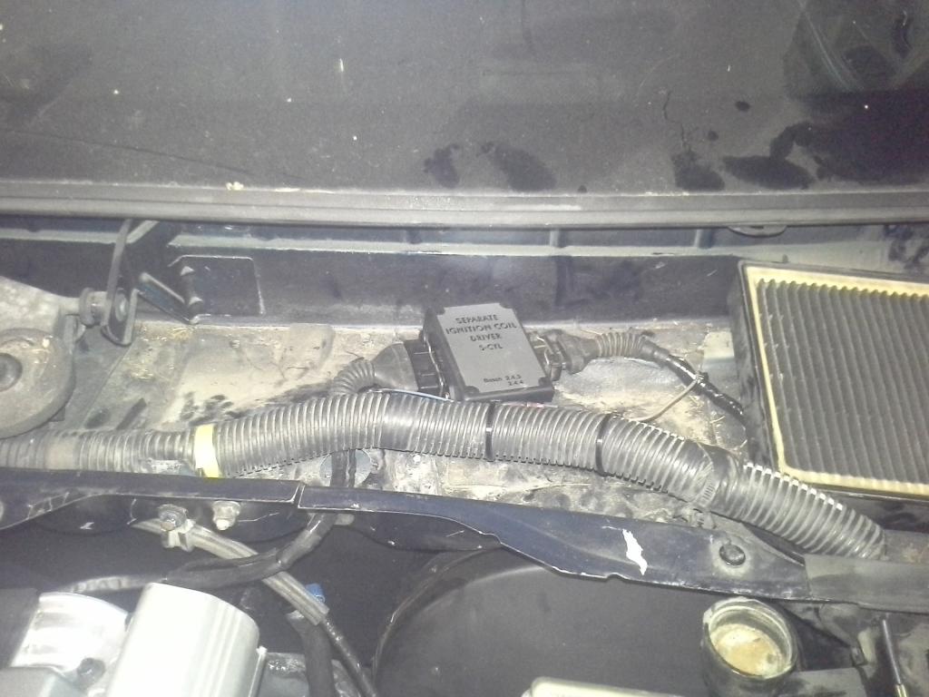

montert seperat coiler og koblet opp sneck boksen.. glemte bilde av plasseringa av boksen
http://forum.vccn.no/img-dump/2014/08/1102.jpg

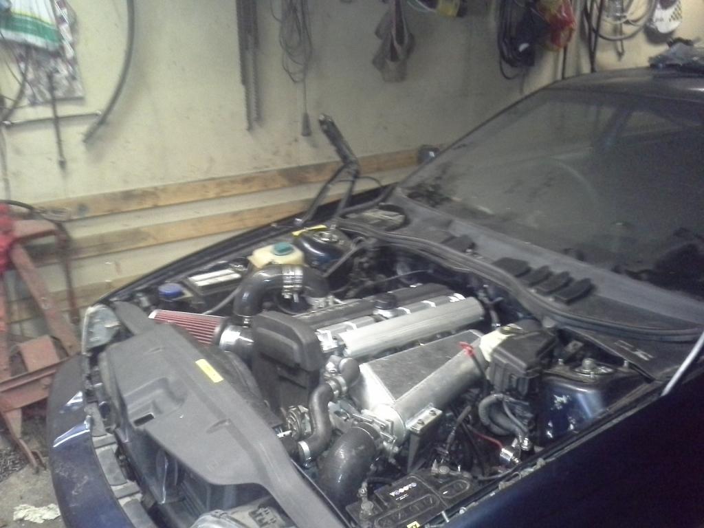

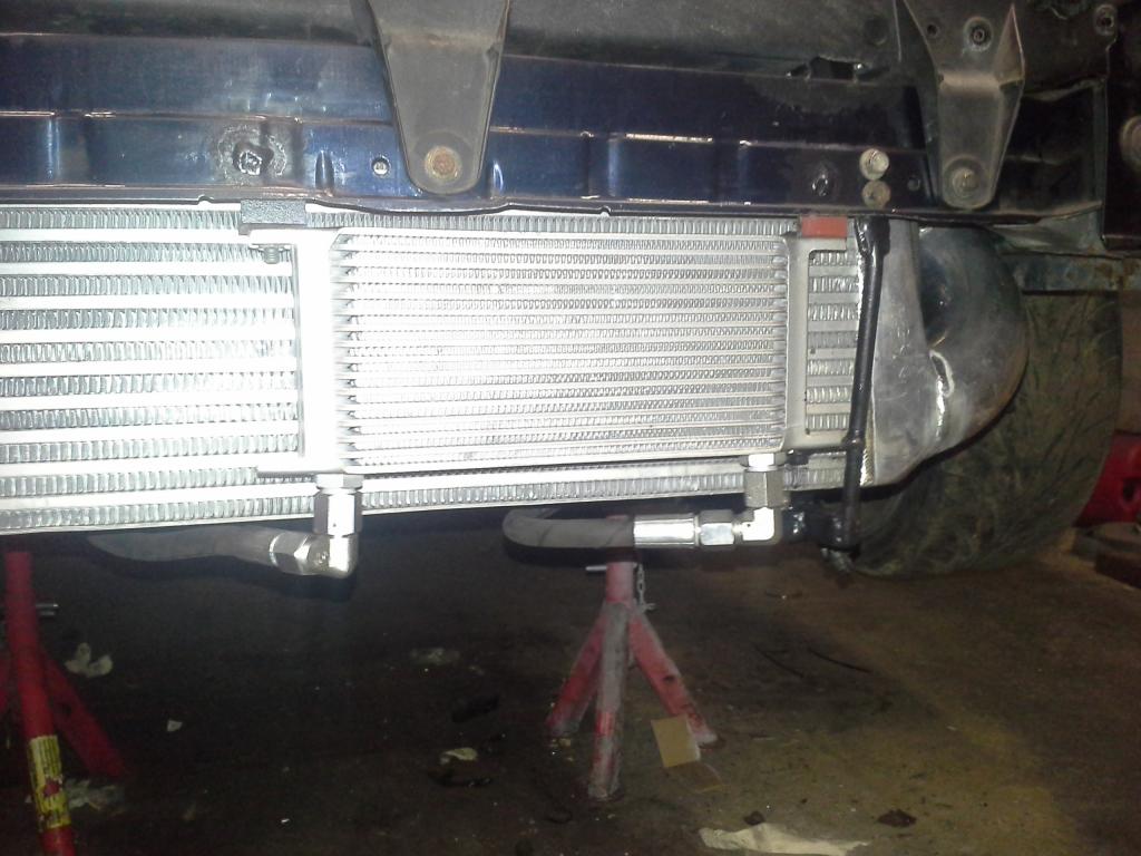

montert oljekjøler som hadde gått litt i glemmeboka
http://forum.vccn.no/img-dump/2014/08/1104.jpg

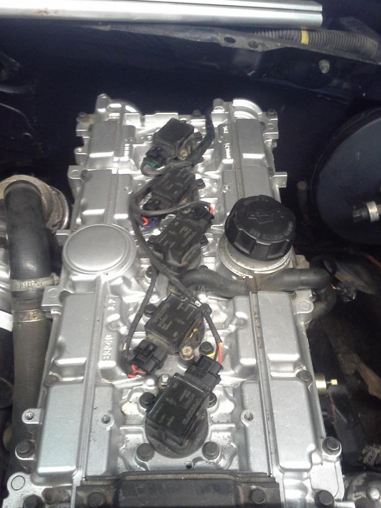

innsug ferdig montert. bruker innkortet 6er fuelrail etter som innsugsflensen er fra 6er motor. hadde flaks med at gasswaieren var lang nok :)
http://forum.vccn.no/img-dump/2014/08/1105.jpg

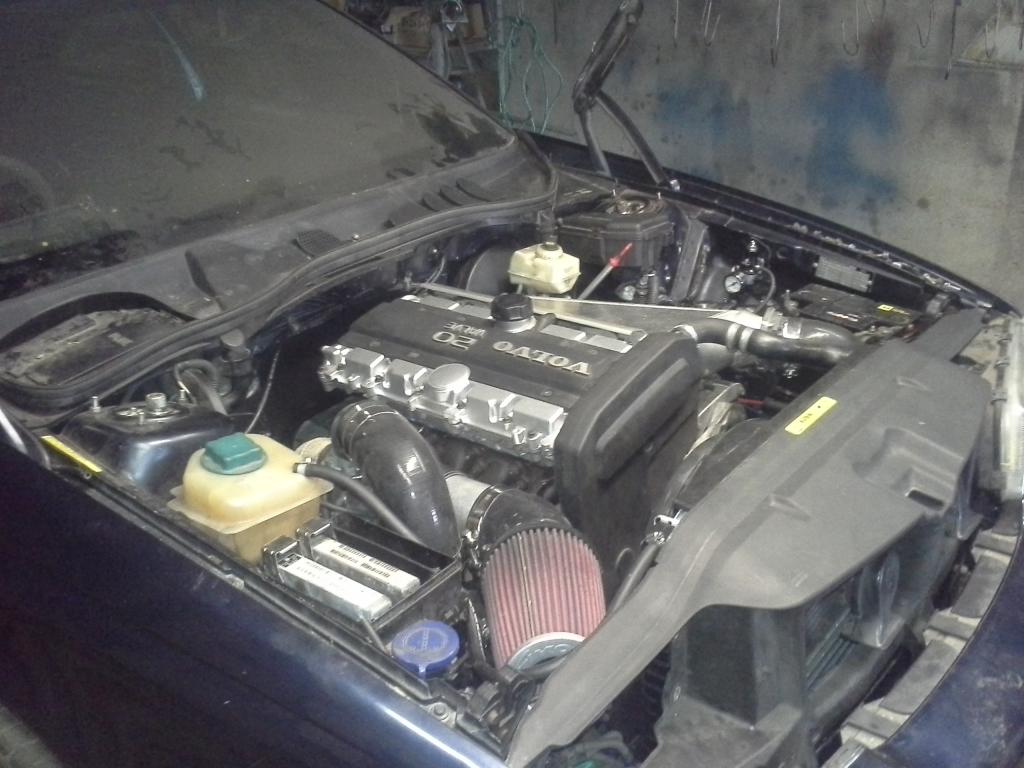

nærmer seg oppstart :)
http://forum.vccn.no/img-dump/2014/08/1108.jpg

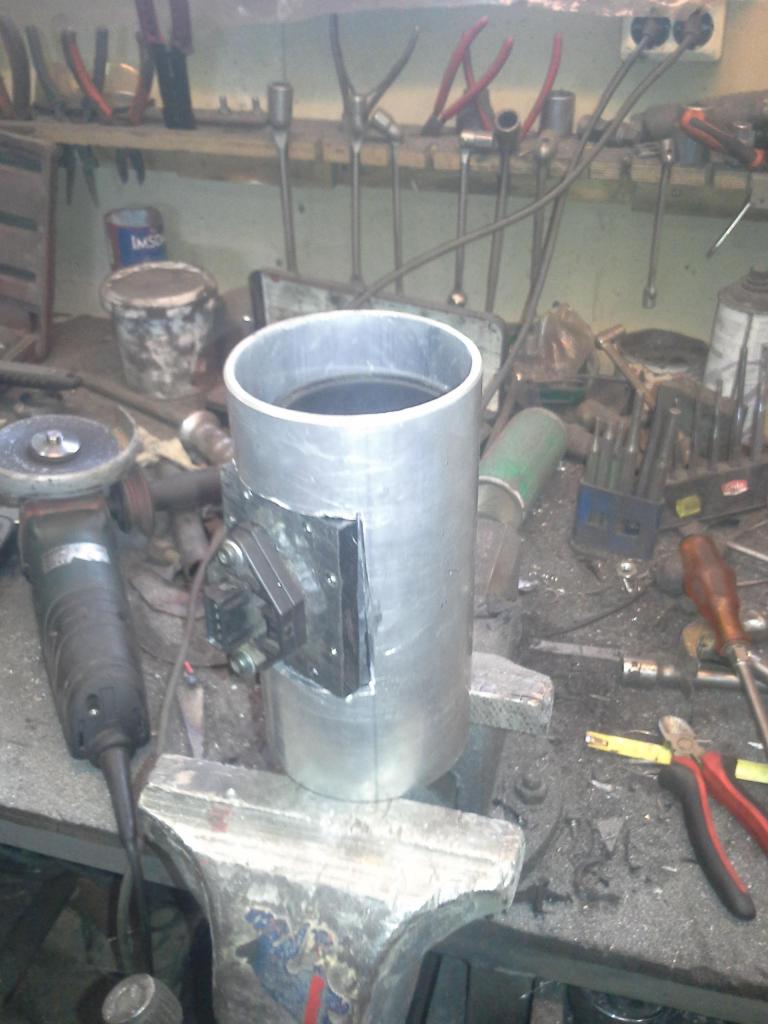

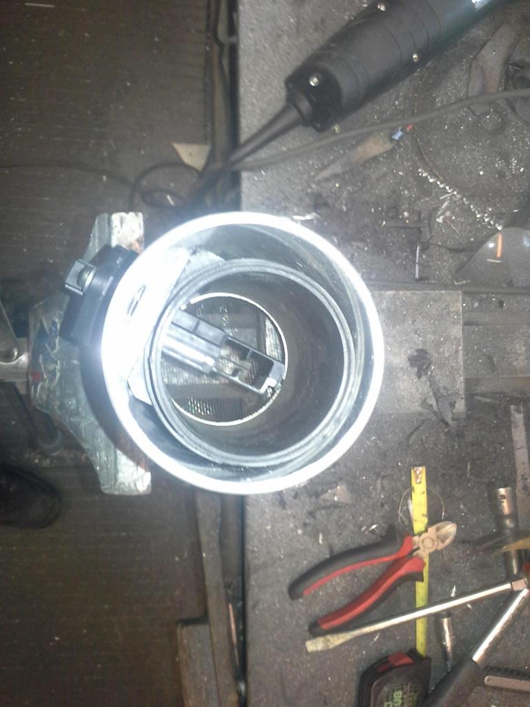

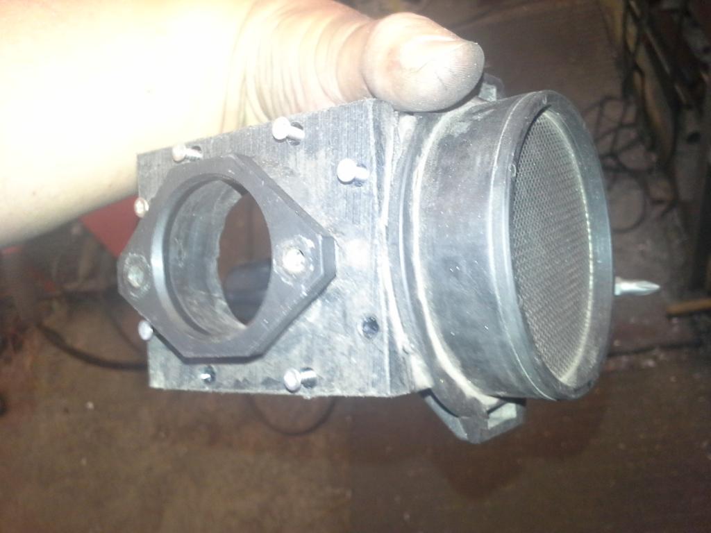

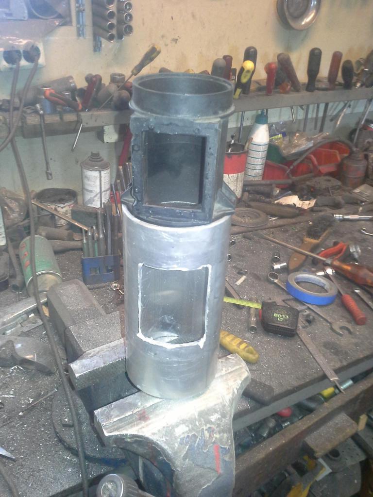

prosjekt luftmengedemåler, hadde et 3" hus som var modifisert for x70 luftmåler, villa ha denne inn i 4" rør igjen slik at passet med turboen, men samtidig ha mindre indre diameter. Da ble det slik:
http://forum.vccn.no/img-dump/2014/08/1123.jpg
http://forum.vccn.no/img-dump/2014/08/1132.jpg
http://forum.vccn.no/img-dump/2014/08/1136.jpg
skal legge inn silikon irundt den.
http://forum.vccn.no/img-dump/2014/08/1139.jpg

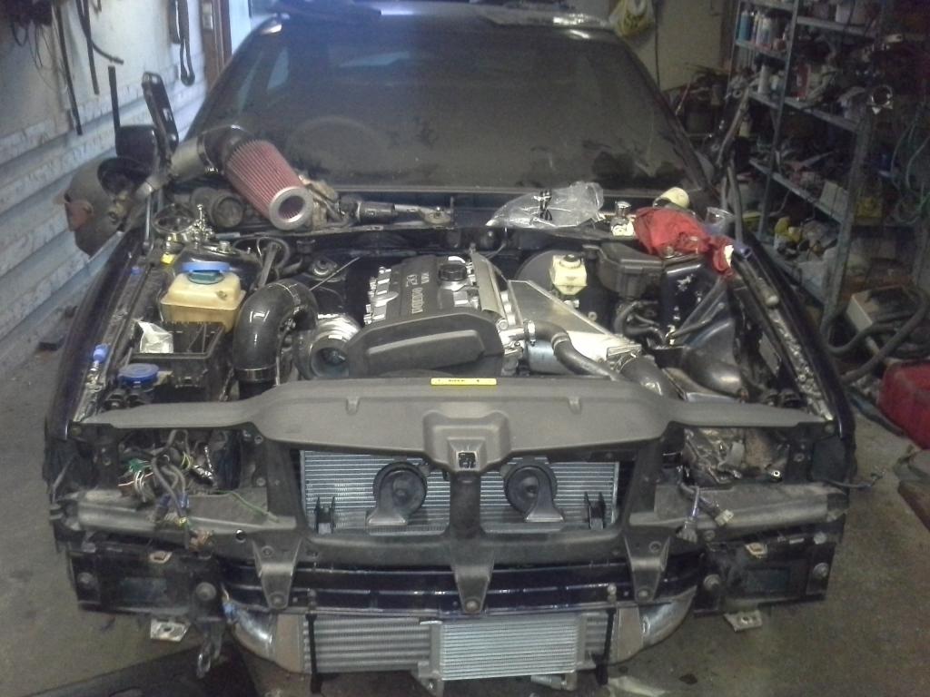

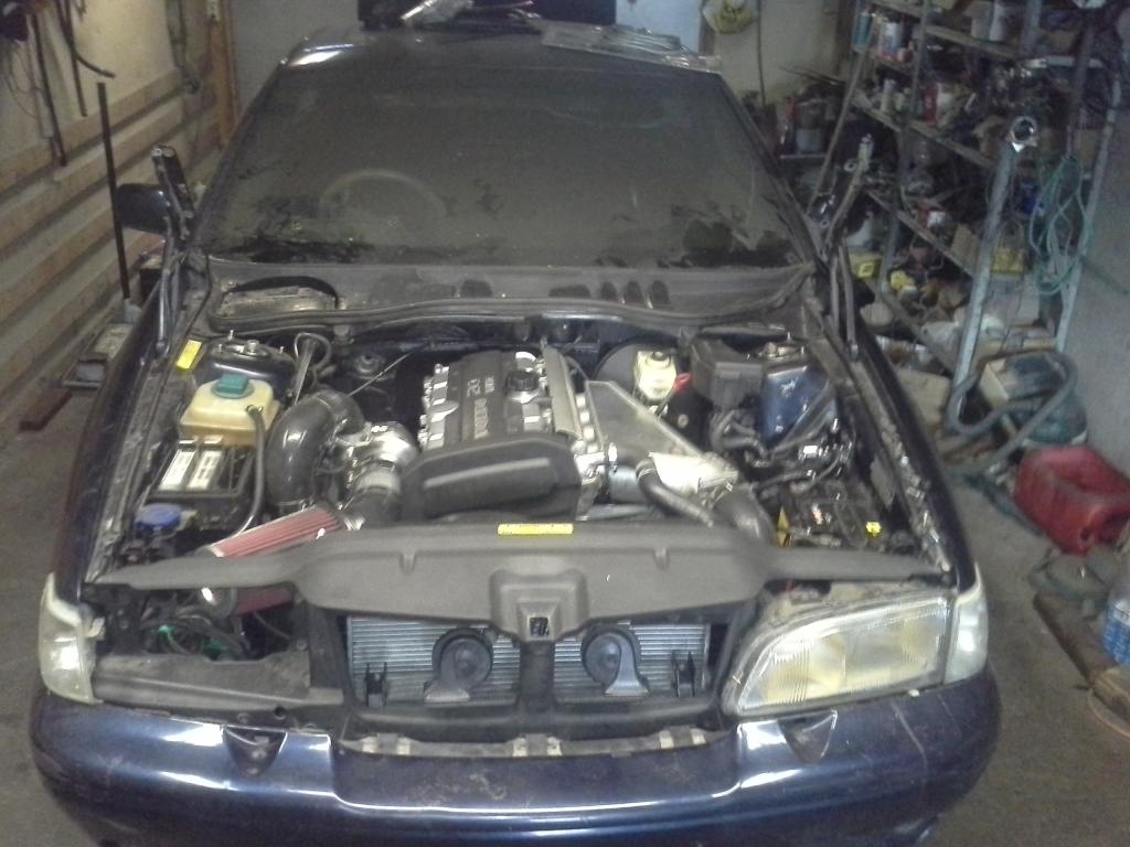

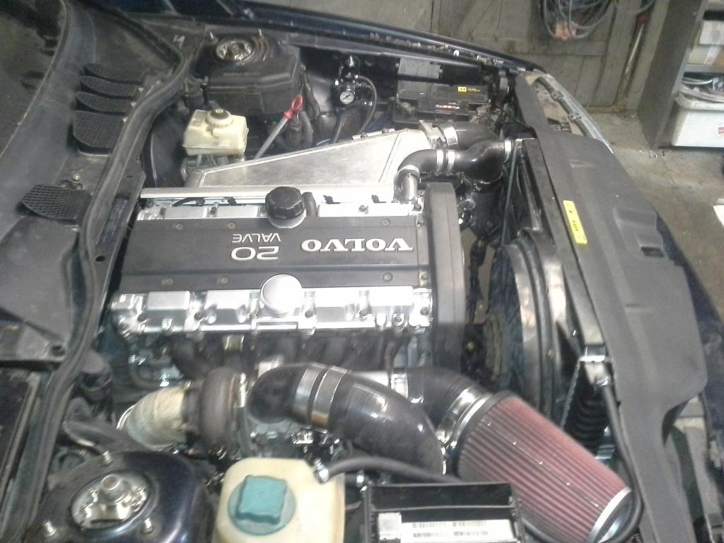

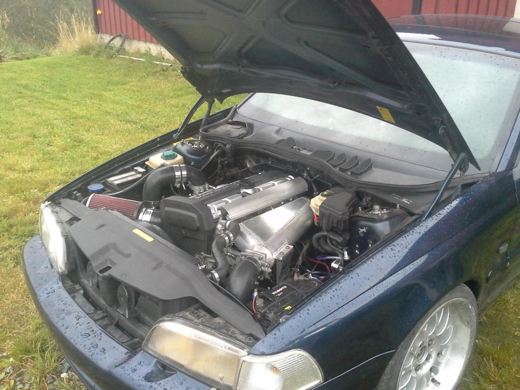

å nå står det slik, bare å fylle væske på å vri på nøkkelen, men det blir på mandag får nå er det ACR neste, go helg!
http://forum.vccn.no/img-dump/2014/08/1141.jpg
http://forum.vccn.no/img-dump/2014/08/1145.jpg
http://forum.vccn.no/img-dump/2014/08/1149.jpg
http://forum.vccn.no/img-dump/2014/08/1151.jpg

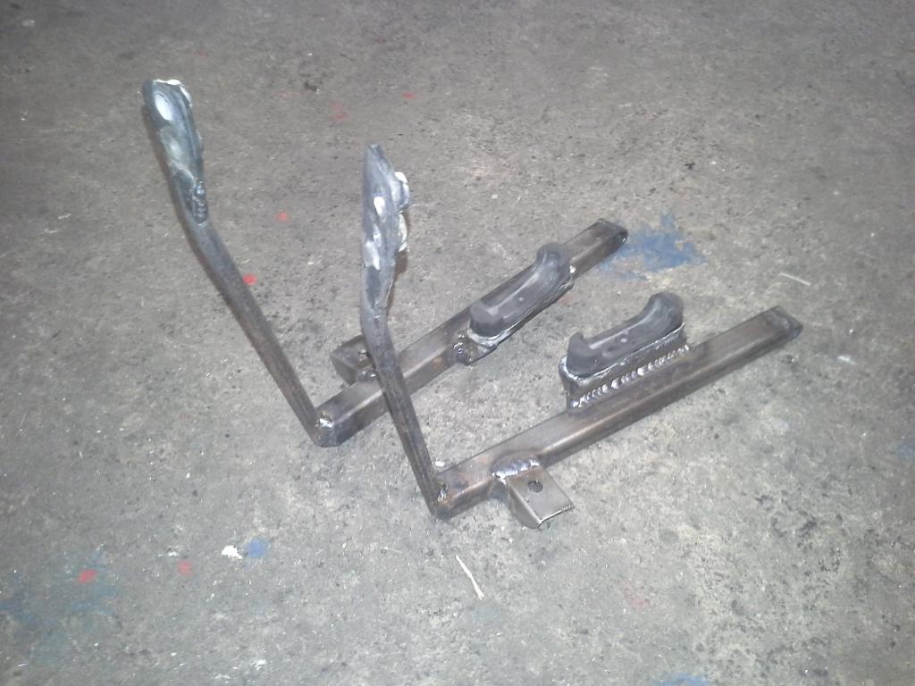

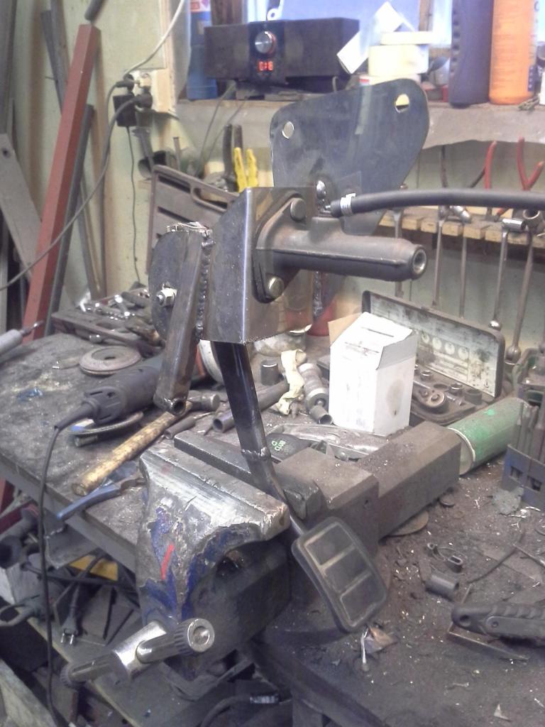

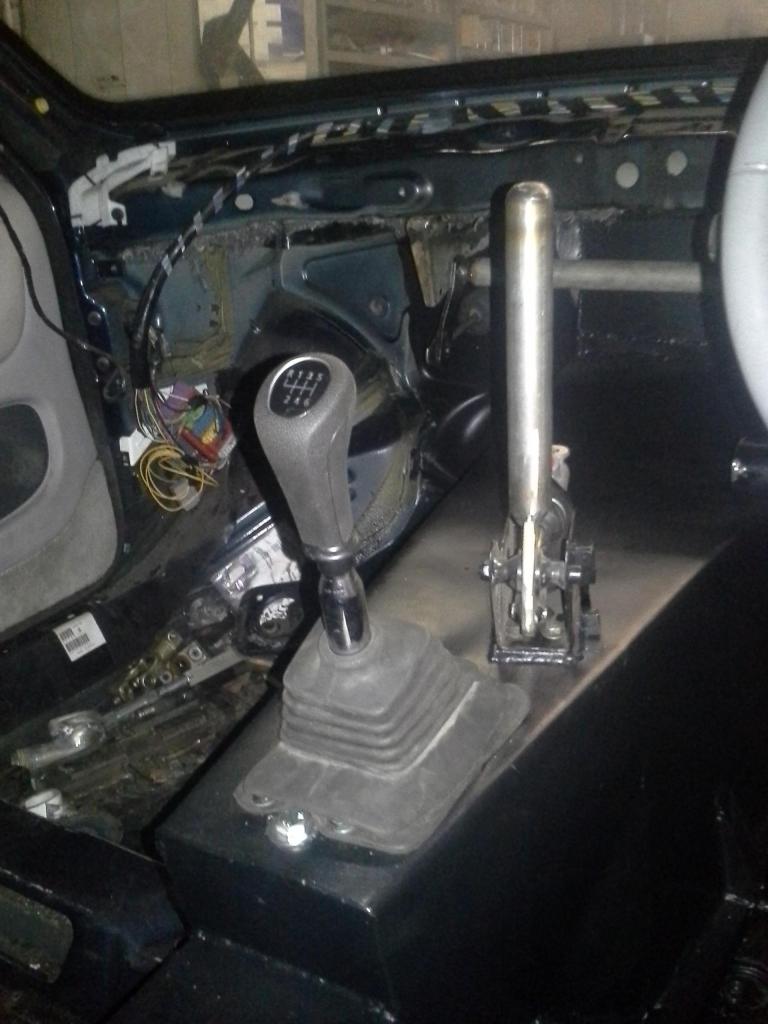

laget til clutchpedalbox :P
http://forum.vccn.no/img-dump/2014/08/1937.jpg

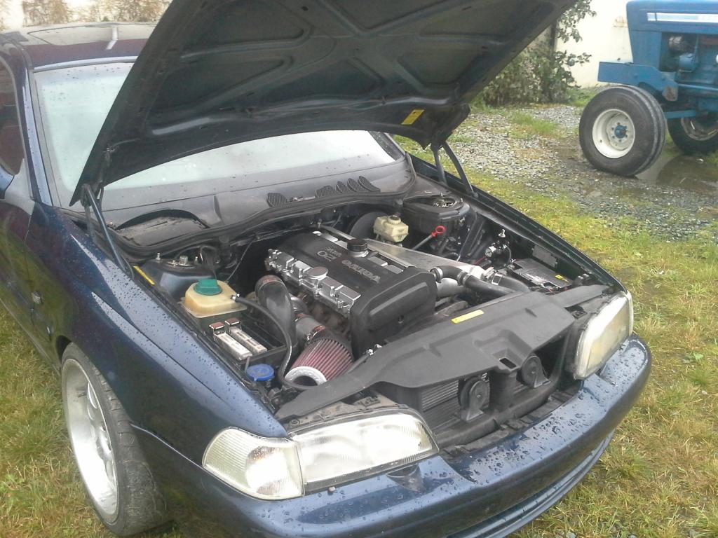

og med clutch så var det bare å kjøre bilen ut av verksted, godt å slippe å skyve bilen :)
http://forum.vccn.no/img-dump/2014/08/1939.jpg
http://forum.vccn.no/img-dump/2014/08/1946.jpg
http://forum.vccn.no/img-dump/2014/08/1949.jpg
http://forum.vccn.no/img-dump/2014/08/1951.jpg
