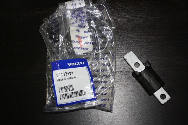

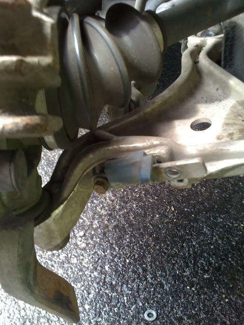

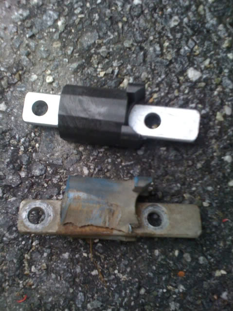

Skjer ikke så mye men måtte ha utslagsbegrensere til 17" felger. Min ble ikke levert med dette originalt og det subber i hjulbrønn ved fullt utslag. Varenr. 31212191. Kr 373,- hos Kverneland bil for 2 stk. Enkle å bytte. To 12mm bolter på bærebrua.

Gammel utslitt til annen dimensjon.

Her sitter'n

BTW: Finnes det forskjellige utslagsbegrensere?? Jeg sjekka på min nå, og de var på plass på begge sider.. Og de var helt iorden, men det subber hos meg for det...
Kjører på 225/45-17 med orginalfelg.
Det er vel 3 eller 4 forskjellige avhengig av dekkdim levert orginalt/fra fabrikk på bilen.
Ok.. Skal bestille meg to stk 31212191 imorra den dag:)
Var bare en i posen går jeg utifra?
Hvor MYE dårligere svingradius fikk du??
Finns 2 typer.
Opp til og med 215 og en for 225 og bredere :)
Så har du den som nevnes, som er til å klikke på indre styreleddet. Relativt enkel jobb begge deler.
Vet ikke hva som sitter på bilen min nå men kjører også med 225/45 og det subber ikke.
Så 31212191 er for 225 og opp?
Stemmer :)
Merket ikke noe særlig dårligere svingradius egentlig. Mest irritert over hvordan det var før.
