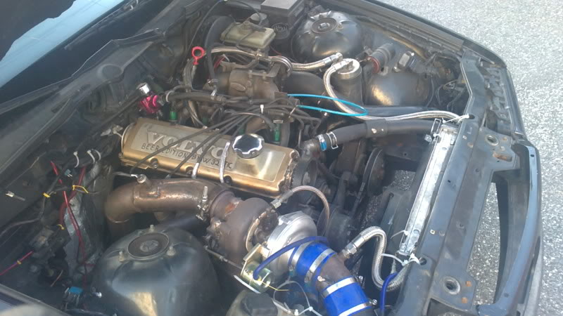

Da har svinghjulet endelig kommet. Motoren er også snart klar til å settes inn!
Ferdig tilpasset svinghjul. Ikke sikker på om jeg skal dreie det ned enda...

Motor begynner å ta form.

looking good! sikkeli fin di turboene der!
