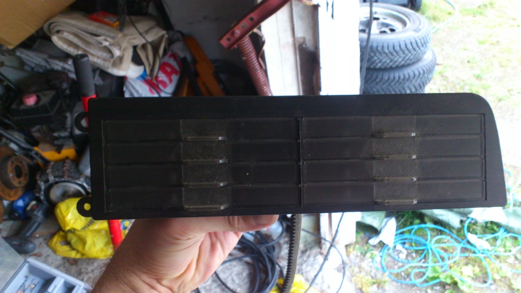

Var det du som var ute etter en sånn kasettholder til å ha over friskluftdysene i midten av dashbordet ? :p
http://forum.vccn.no/img-dump/2012/11/187.jpg
Her er et bilde av den jeg har :)
Tilstanden er utrolig bra :)

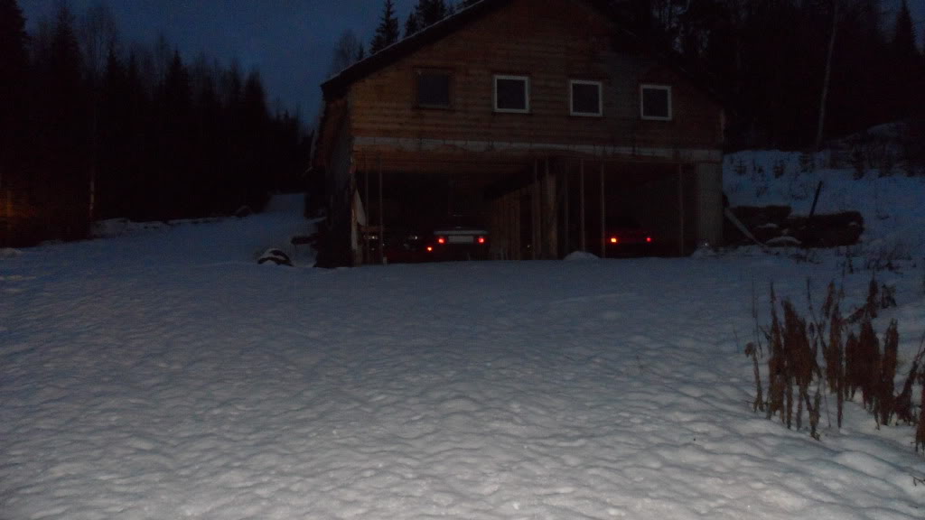

der var helga over, og fikk faen meg ikke henta 240,n pga for dårlige dekk på nazikonteiner,n (transporter) og det var ikke brøyta opp til garasjen der bilen står :( men fatter,n skal hente ny arbeidsbil i mårra, med sikkelig piggdekk!
Jaggume godt å se bilen etter 2 måneder, nesten så tårene kom :P
men ble noen bilder igjallefall av der den står ;) måtte ta på styrestaget, fikk noen fine gloser når jeg skulle ha den på biltralla sist!

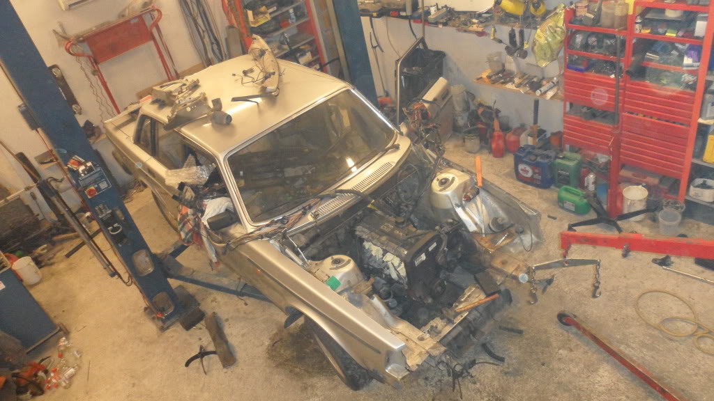

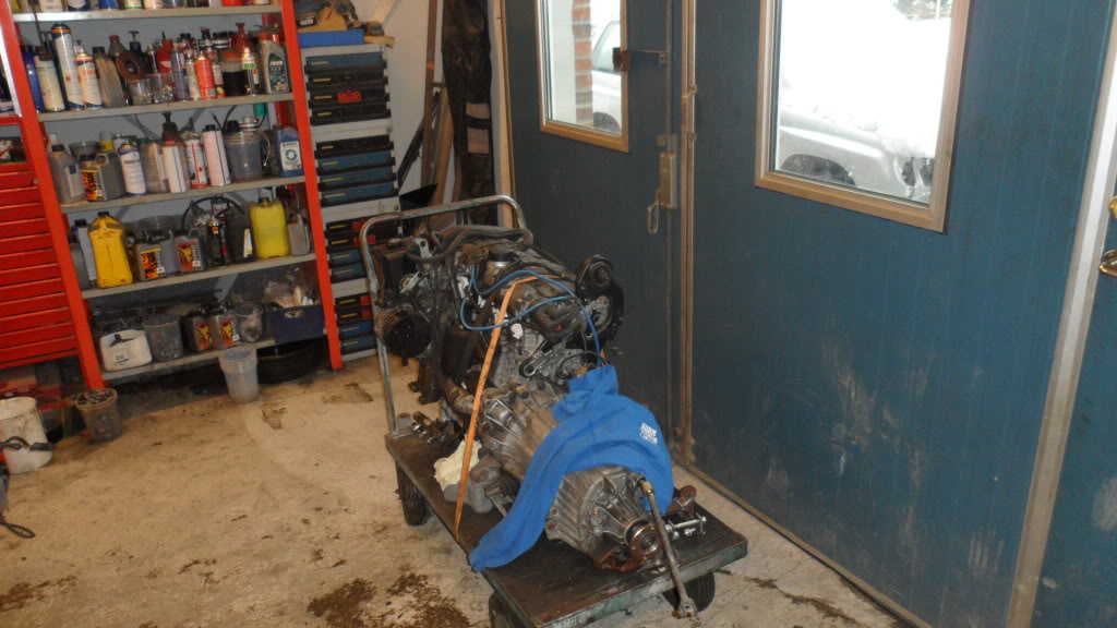

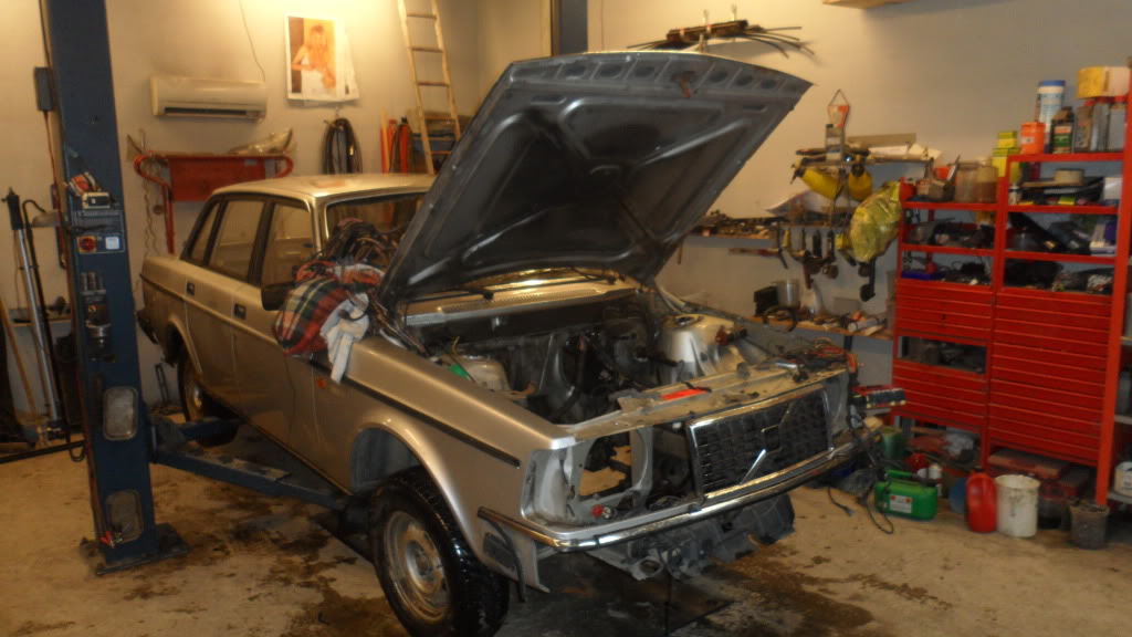

da kommer litt bilder fra hælja og her tar vi det step by step :)

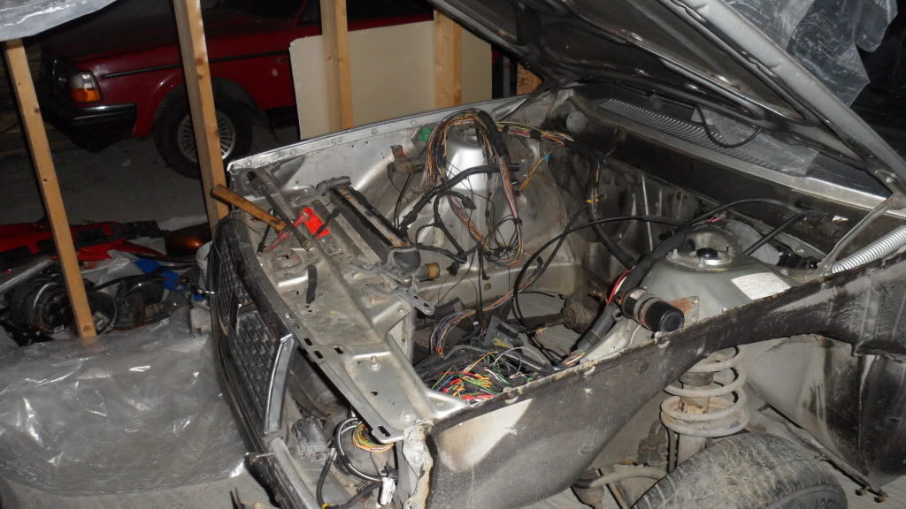

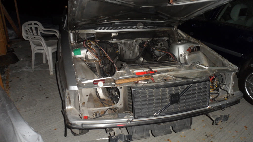

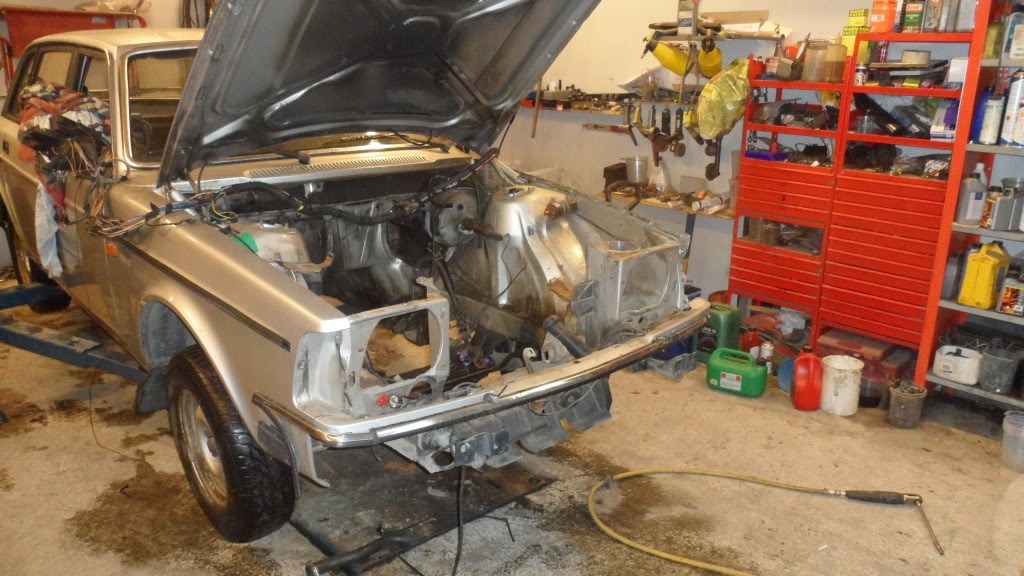

fikk inn bilen og begynte å demontere fronten.
http://forum.vccn.no/img-dump/2012/11/471.jpg
http://forum.vccn.no/img-dump/2012/11/472.jpg

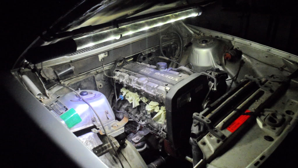

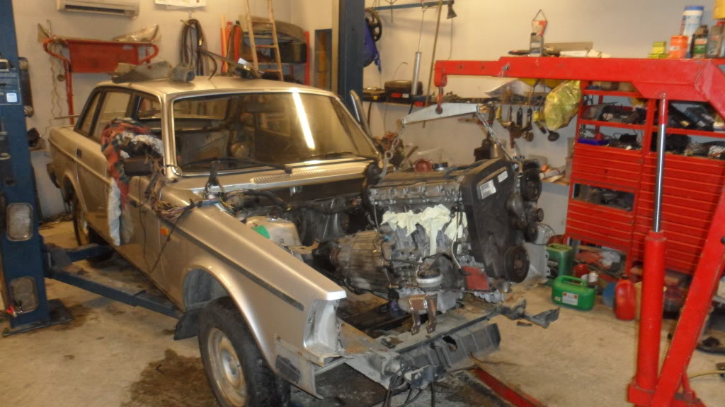

så var det inn med motor,n
http://forum.vccn.no/img-dump/2012/11/473.jpg
så monterte jeg org 960 fester med volvo brage sine travers fester, ser lovende ut detta :)

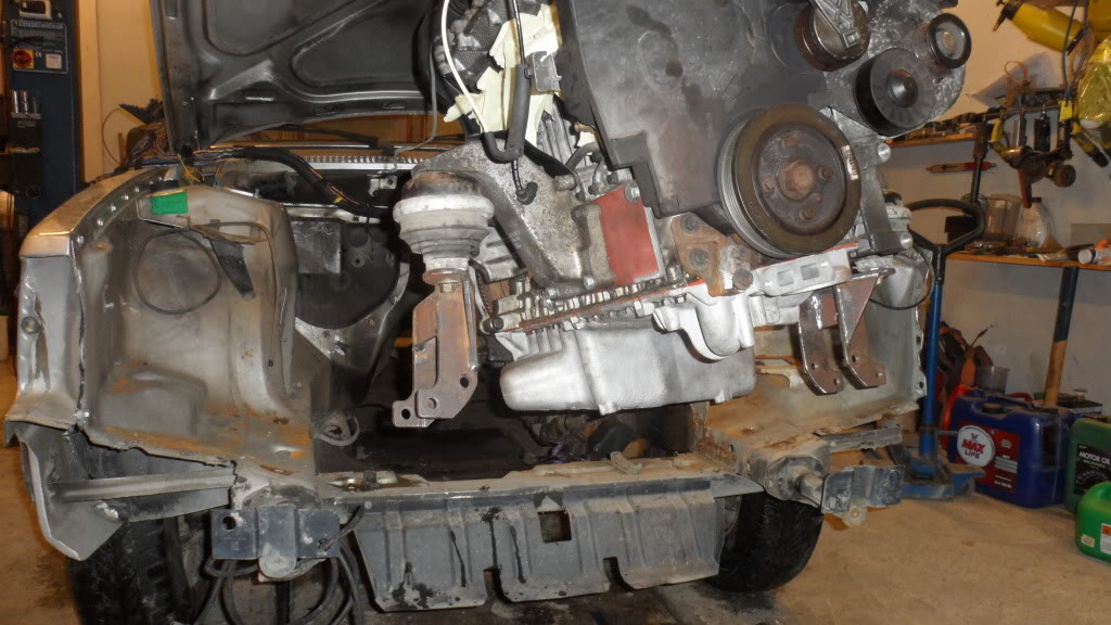

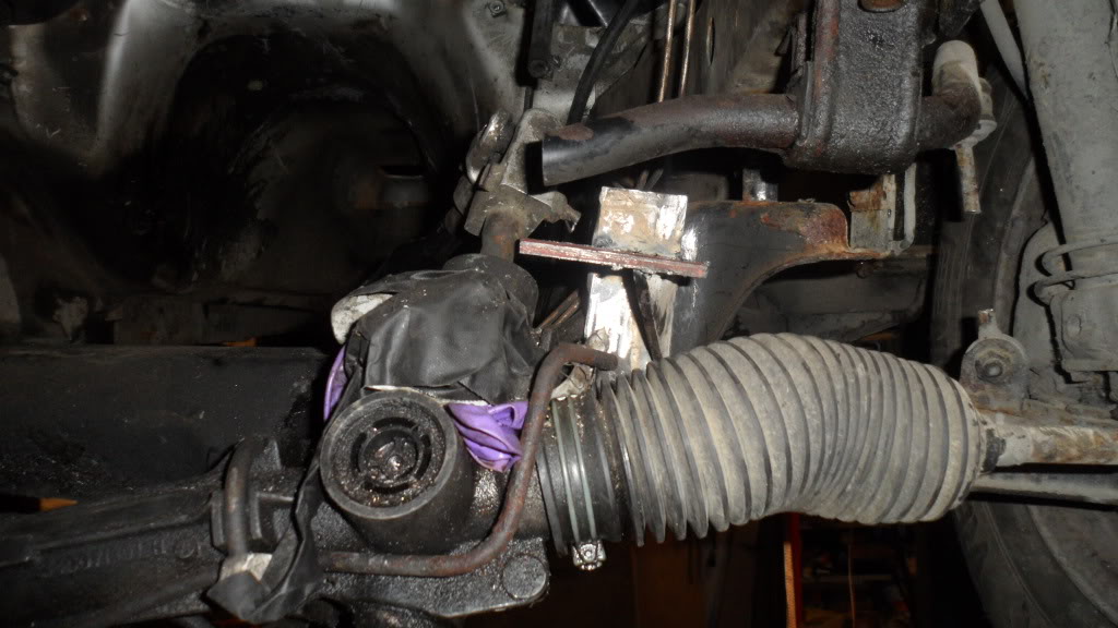

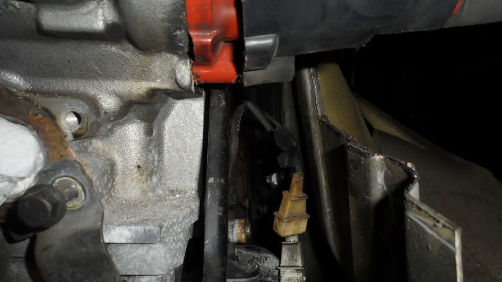

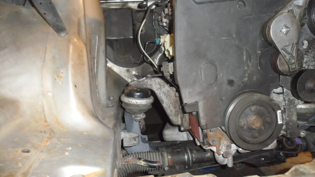

så begynte det, jeg skrudde av fordelerlokket, men var ikke plass, så bøyde motorfestet i bakkant.
måtte ned med traversen for å få inn motoren. så fikk jeg sett åssen festa blei
http://forum.vccn.no/img-dump/2012/11/476.jpg
http://forum.vccn.no/img-dump/2012/11/477.jpg
disse festene ble heilt feil forhold til åssen vinkelen blei på motoren og girkassa, jeg ville ha den 90 grader så måtte bygge om litt
http://forum.vccn.no/img-dump/2012/11/478.jpg
http://forum.vccn.no/img-dump/2012/11/479.jpg

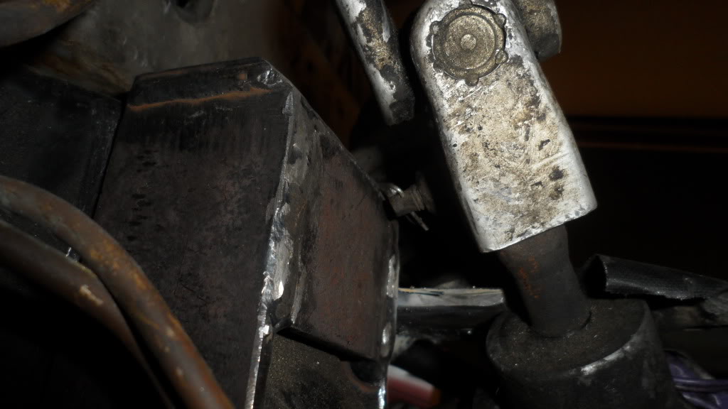

er ikke flinkeste til å sveise men holdt igjallefall ;)
http://forum.vccn.no/img-dump/2012/11/480.jpg
http://forum.vccn.no/img-dump/2012/11/481.jpg
god klaring?

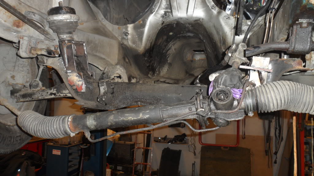

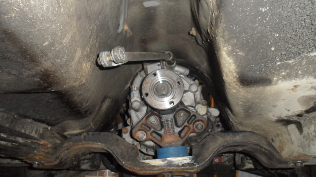

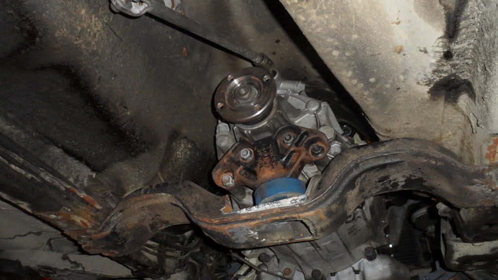

så med travers-bunnpanne, var det dårlig plass, så slipte bort kanten og sveisa litt ;) blei grei klaring der
http://forum.vccn.no/img-dump/2012/11/488.jpg

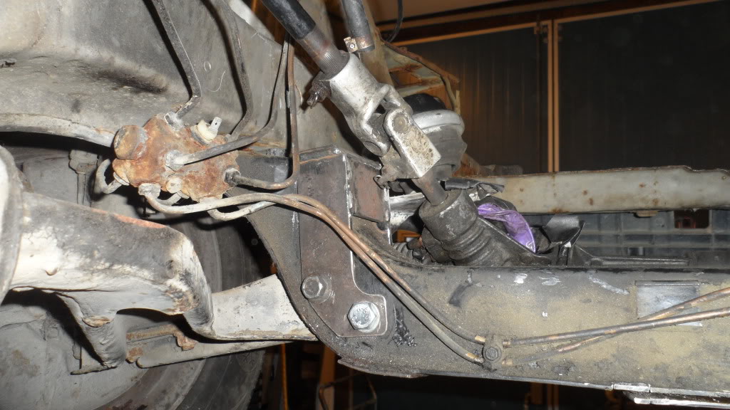

så var det girkasse traversen, som hockeypucken sier, holde vekten nede ;)
http://forum.vccn.no/img-dump/2012/11/489.jpg
og litt etter litt kom den seg
http://forum.vccn.no/img-dump/2012/11/490.jpg
blei greit det :)

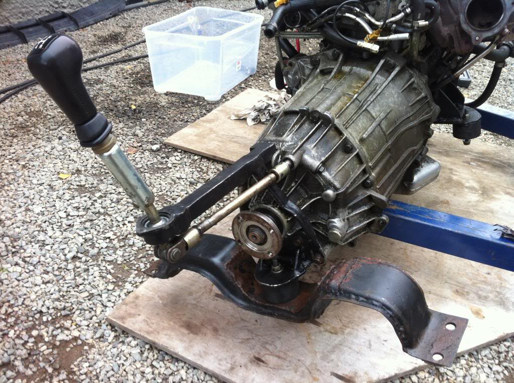

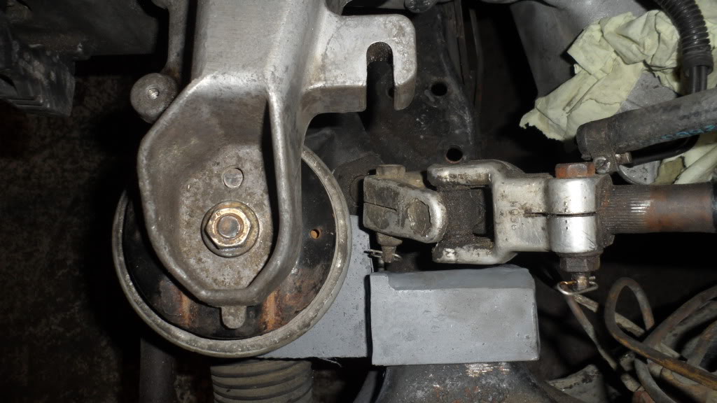

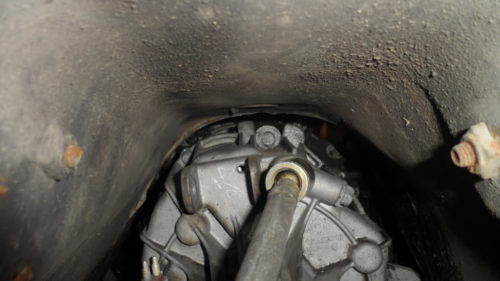

all klaring er god klaring ;) men åssen skal festet til girspaken stå, rett med den stanga du bytter gir med eller festet?

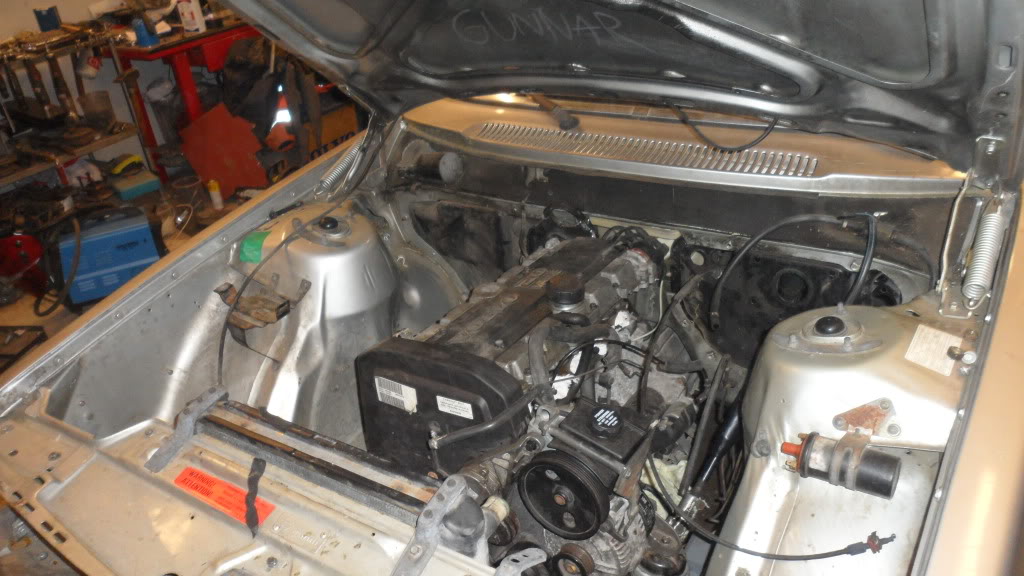

http://forum.vccn.no/img-dump/2012/11/492.jpg

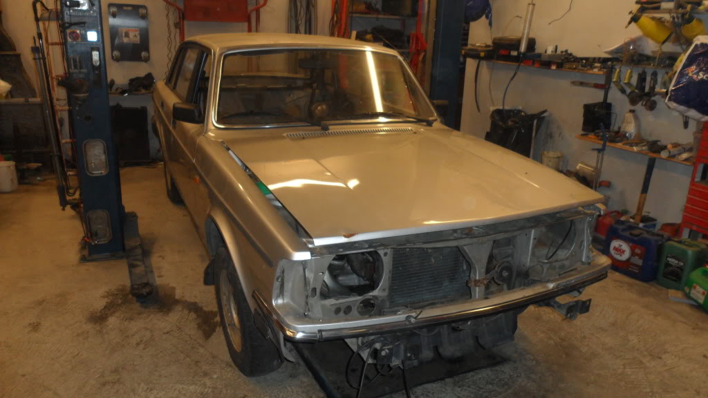

så fikk jeg ikke tid til mere, brukte lang tid, men nå sitter den, og slår ikke borti når jeg rister på motor,n

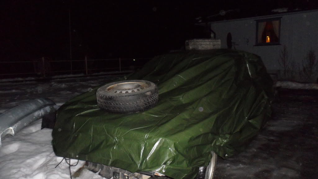

på med panser og skjerm siden den skal stå ute :(
http://forum.vccn.no/img-dump/2012/11/493.jpg

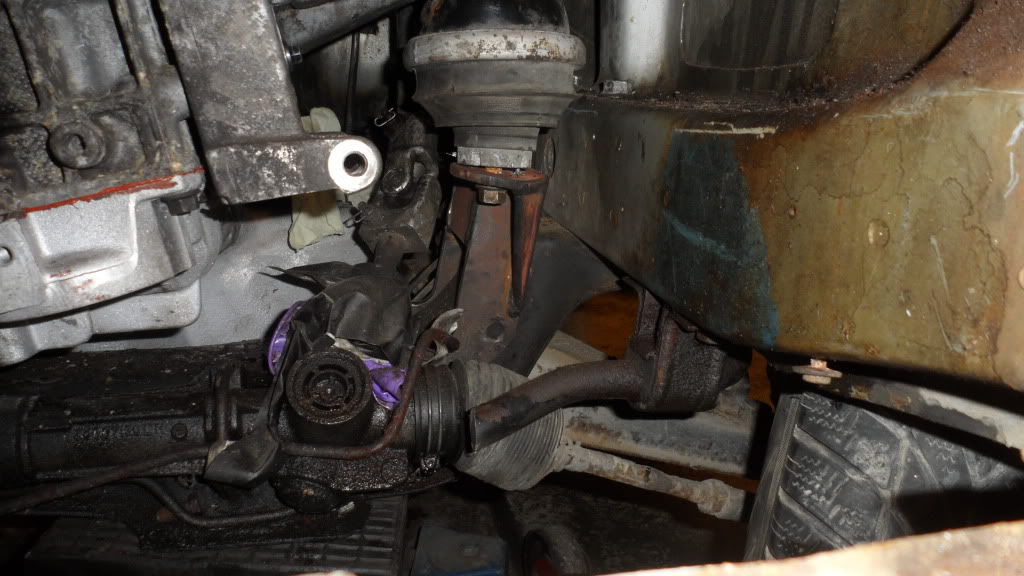

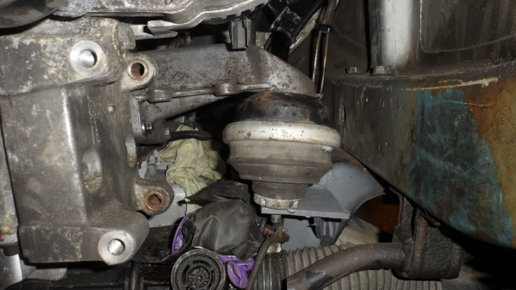

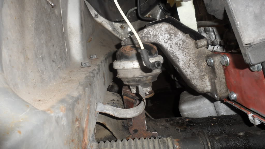

Sjå der ja:)Var ikkje klar over at du skulle rettstille motoren, du skulle sagt ifra så kunne eg prøvd og lagd dei for rettstilling:)Er vel 14 grader halling på motoren orginalt trur eg...
tenkte det var greit å ha den rettstilt forhold til gir-staget, men motoren ble også vridd til siden før jeg modda dem av en eller annen grunn? og blei dårlig klaring mellom travers og bunnpanne, var vel grunnene for at jeg fiksa på dem ;)
Gromt dette ;) Bra jobba Joakim :D
Det er dårlig med klaring så lenge man bruker bunnpanne fra 960. Jeg har "slanka" traversen. Klaring til tannstang er også veldig liten.
Stikker bunnpanna lavere enn traversen for deg nå?
Ser ellers bra ut;)

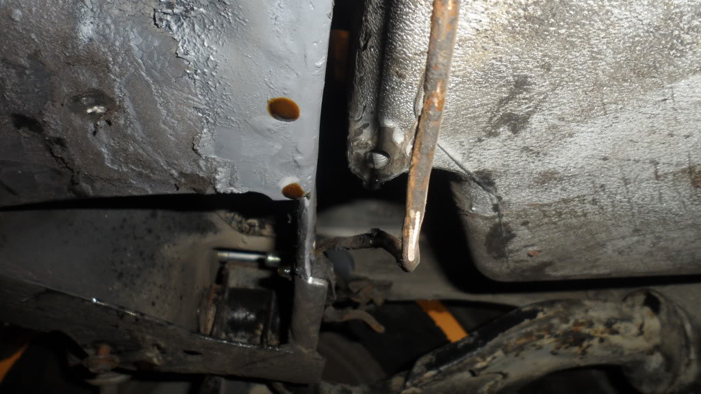

Sånn er spakstellet mitt. Rett med innfestinga.

det som er at på 960 bunnpanna er det noen gjengehull og helt fremst på h.side gikk dette gjenge hullet borti ( dårlig forklart)
http://forum.vccn.no/img-dump/2012/11/509.jpg
jeg også måtte slanke traversen, var bare kanten jeg slipte bort. nå er det ca 1 cm, og det trur jeg burde holde :)
ja bunnpanna mi stikker under traversen på v.side/ den heller så er høyt oppe på h.side og langt nede på v.side
men trur ikke det gjør noe, org b230 bunnpanne stikker jo lenger ned trur jeg?

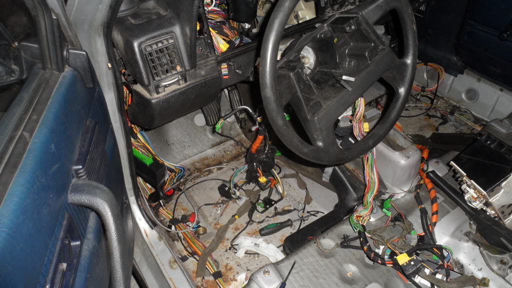

ble greit, jeg glemte å ta bilde av at jeg kappa i torpedoveggen, men har ideer om hvordan jeg skal få brukt varmeapparatet ;)
takk for bilde, bare lurte litt hvordan det ble med festet på kassa og vinkelen forhold til hølet til girspaken :)
