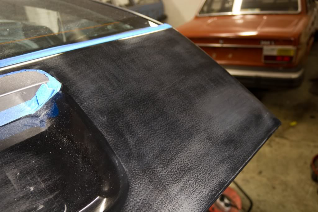

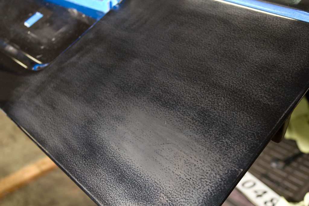

Skal ha ny bodyskydd på kanalene :) Må bare bli ferdig med lakken først.

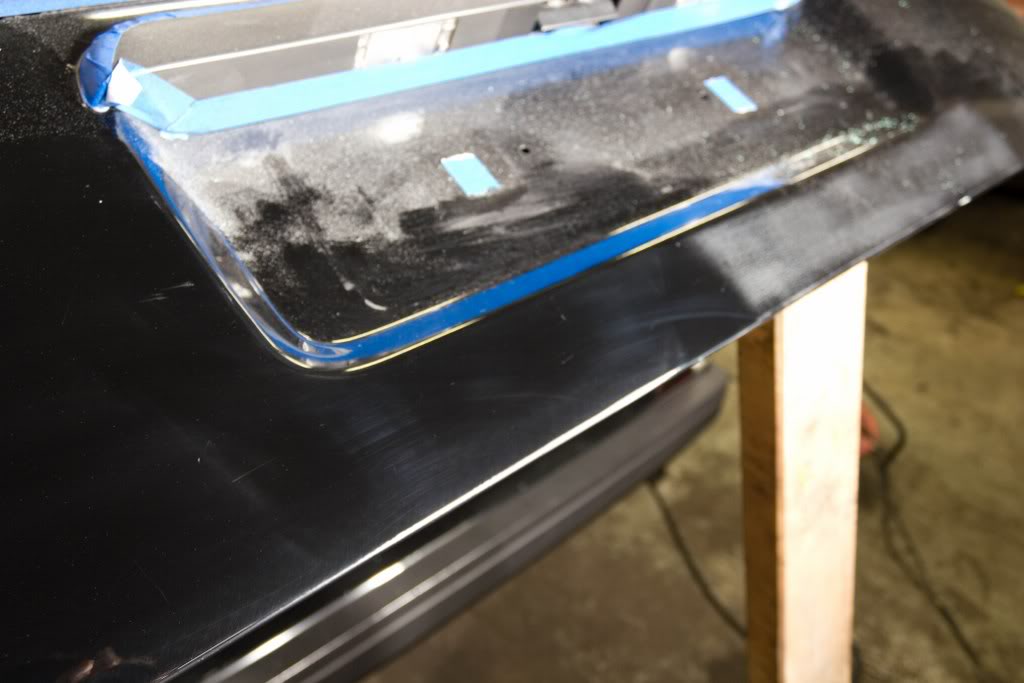

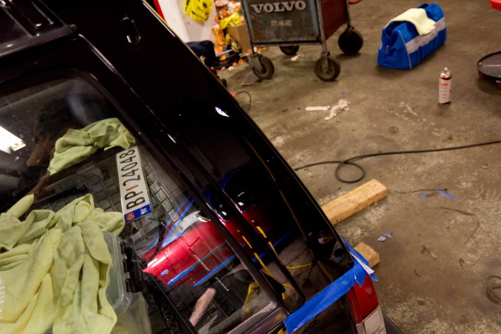

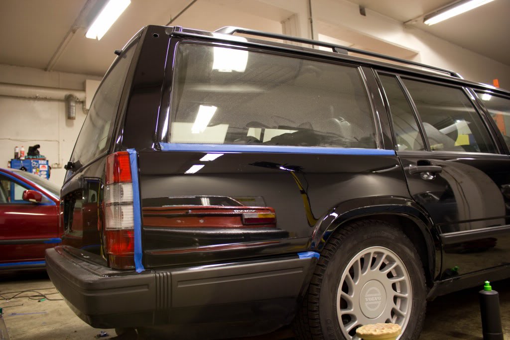

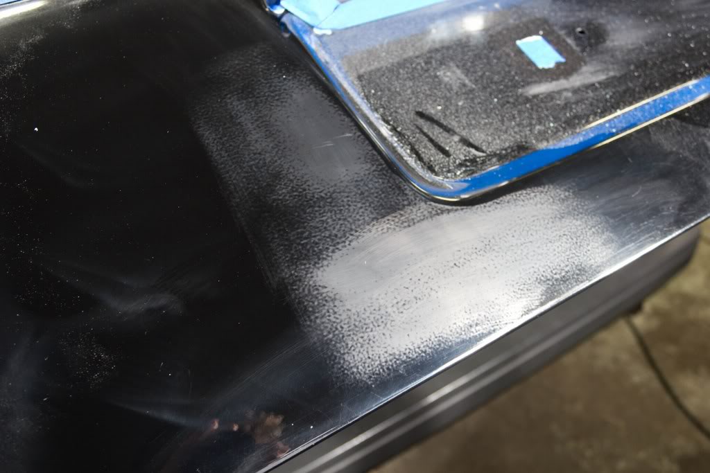

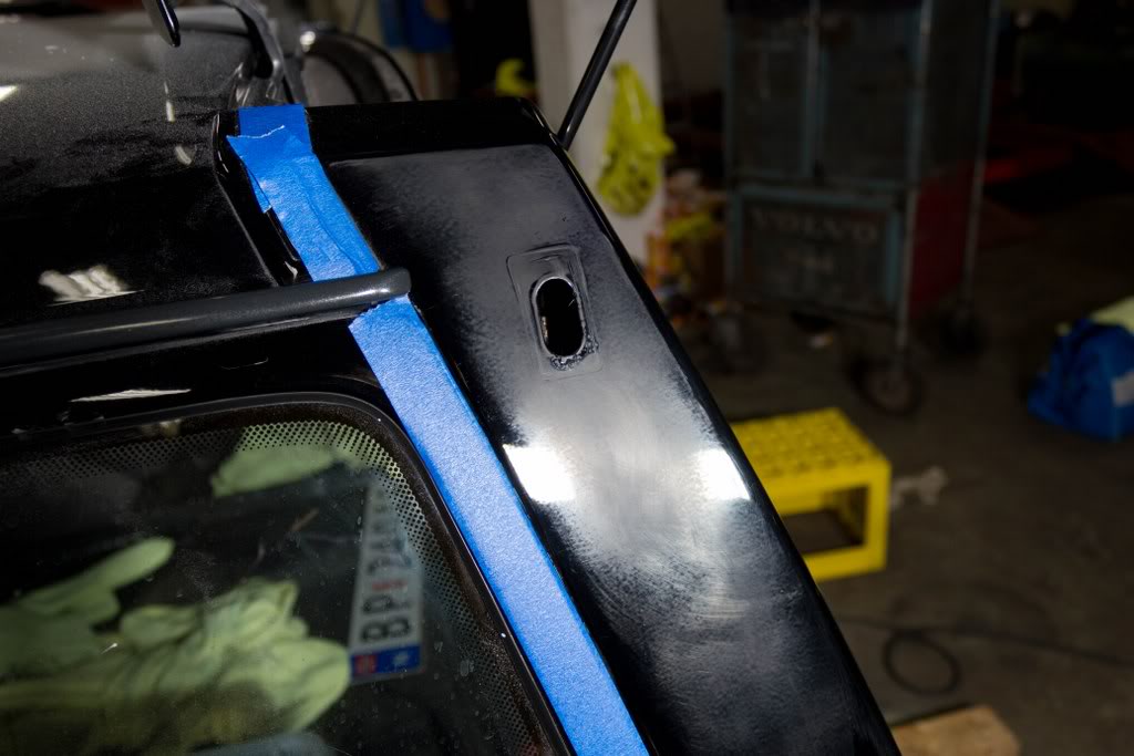

Gjort en liten innsats idag og. Fikk tatt bakluka og D stolpene. Ble litt våtsliping her og pga dette var mest efektivt. Var ekstremt ripete her.
Våtslip med p2000
http://forum.vccn.no/img-dump/2011/10/183.jpg
http://forum.vccn.no/img-dump/2011/10/184.jpg

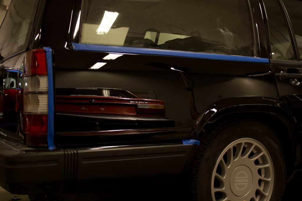

Etter FCP
http://forum.vccn.no/img-dump/2011/10/185.jpg

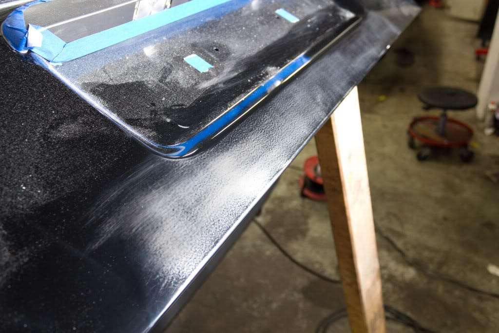

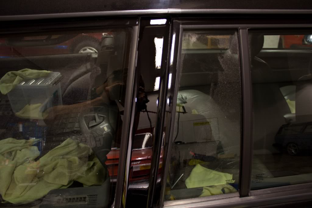

Våtslip på andre siden av luka
http://forum.vccn.no/img-dump/2011/10/186.jpg
http://forum.vccn.no/img-dump/2011/10/187.jpg

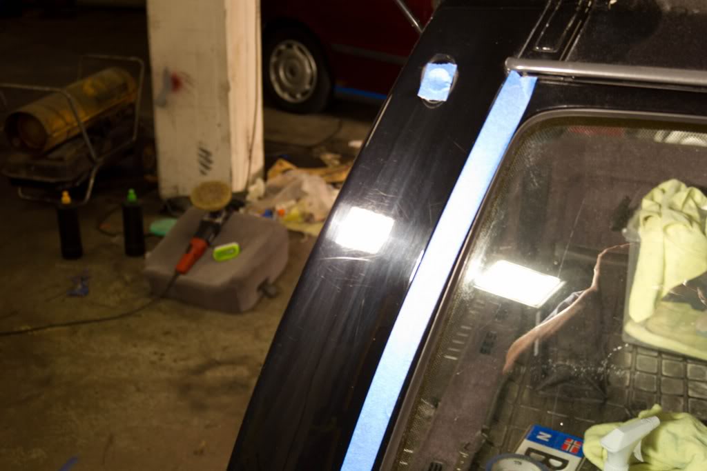

Etter FCP og EFC
http://forum.vccn.no/img-dump/2011/10/188.jpg

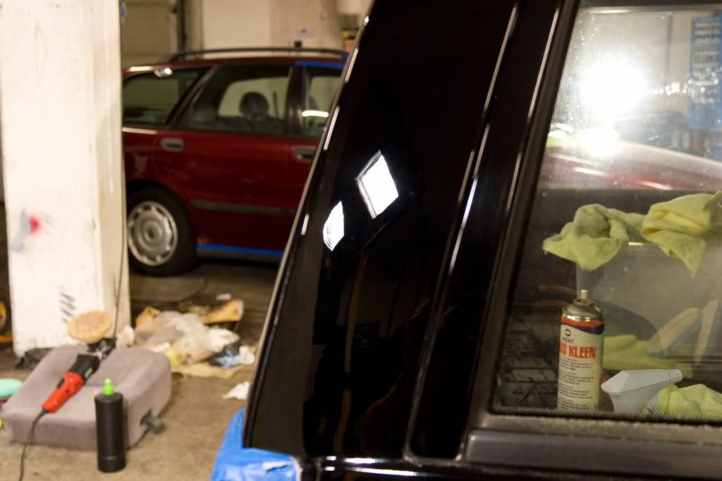

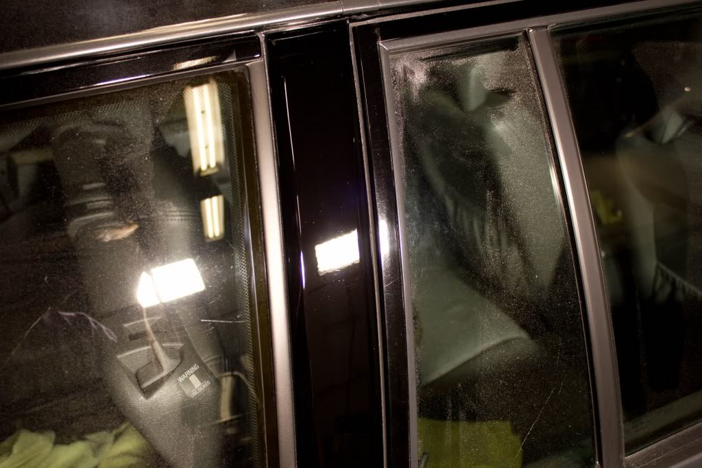

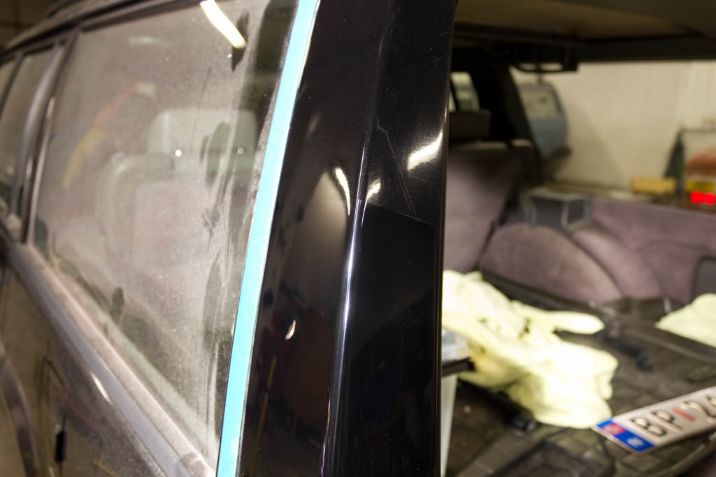

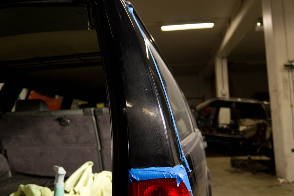

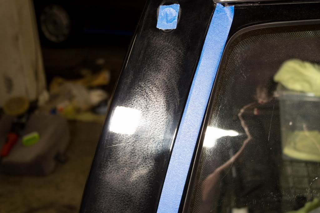

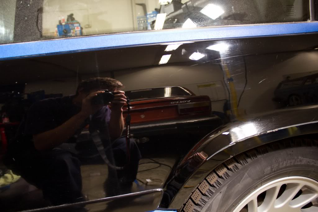

Inspeksjon med blits
http://forum.vccn.no/img-dump/2011/10/195.jpg

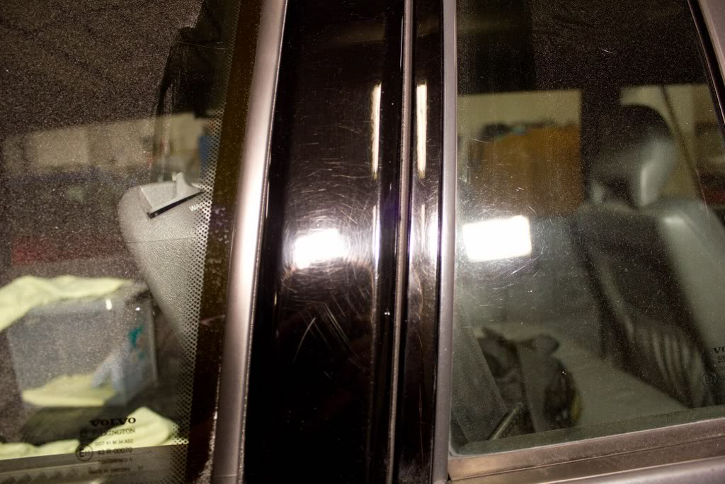

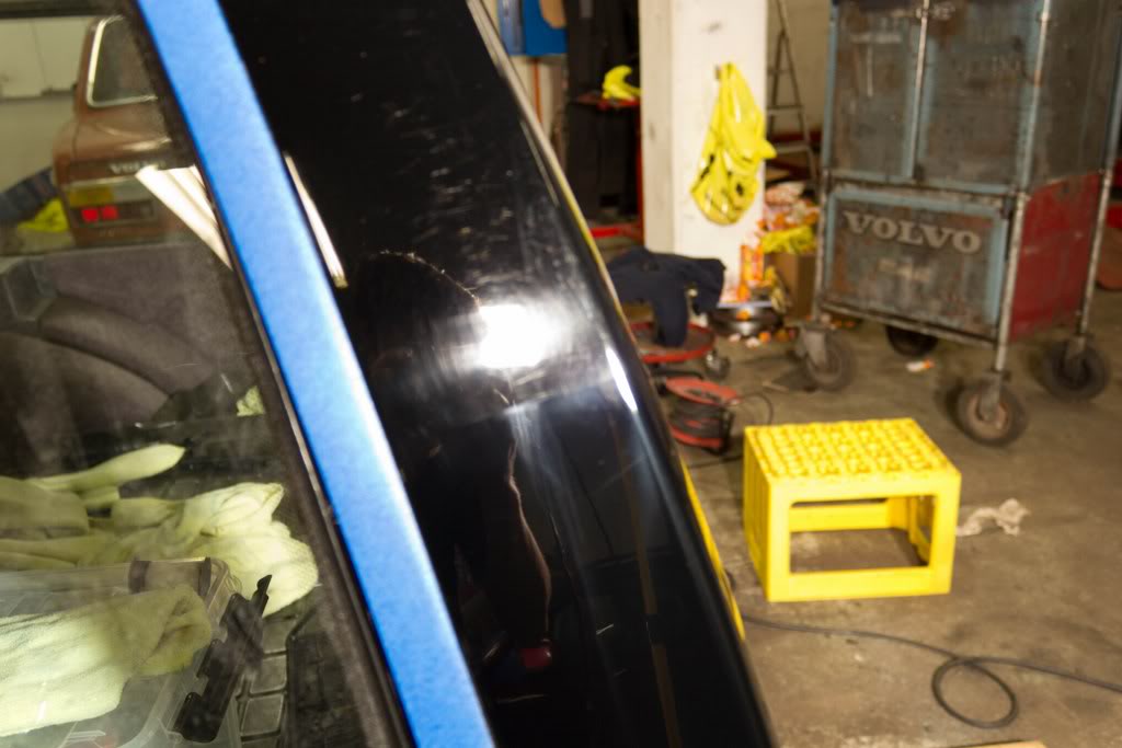

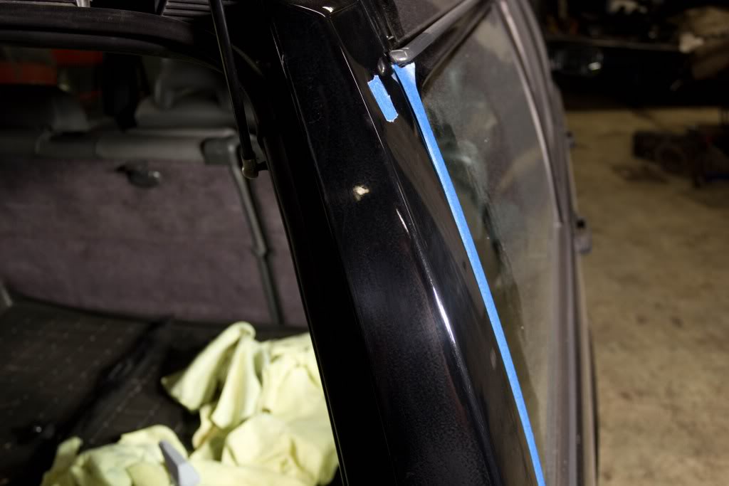

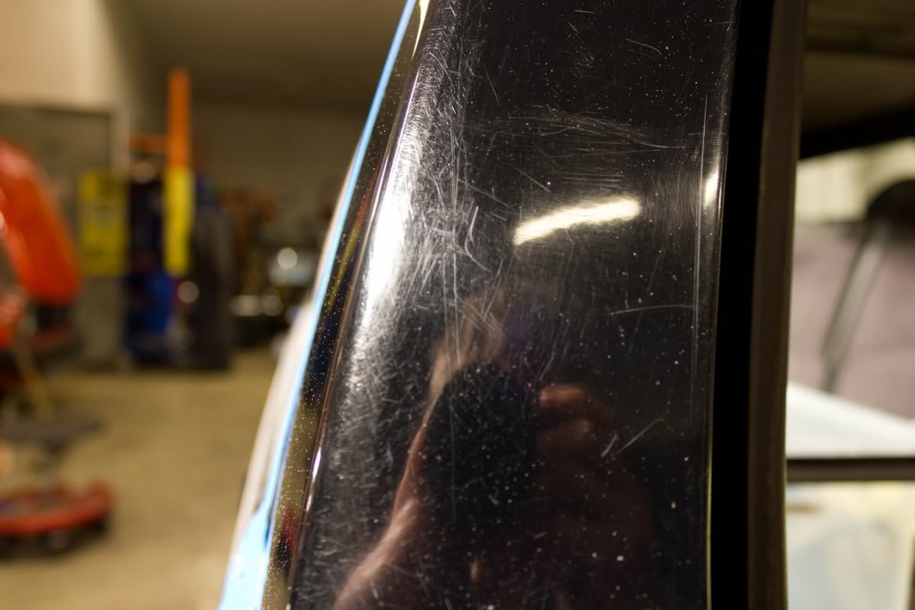

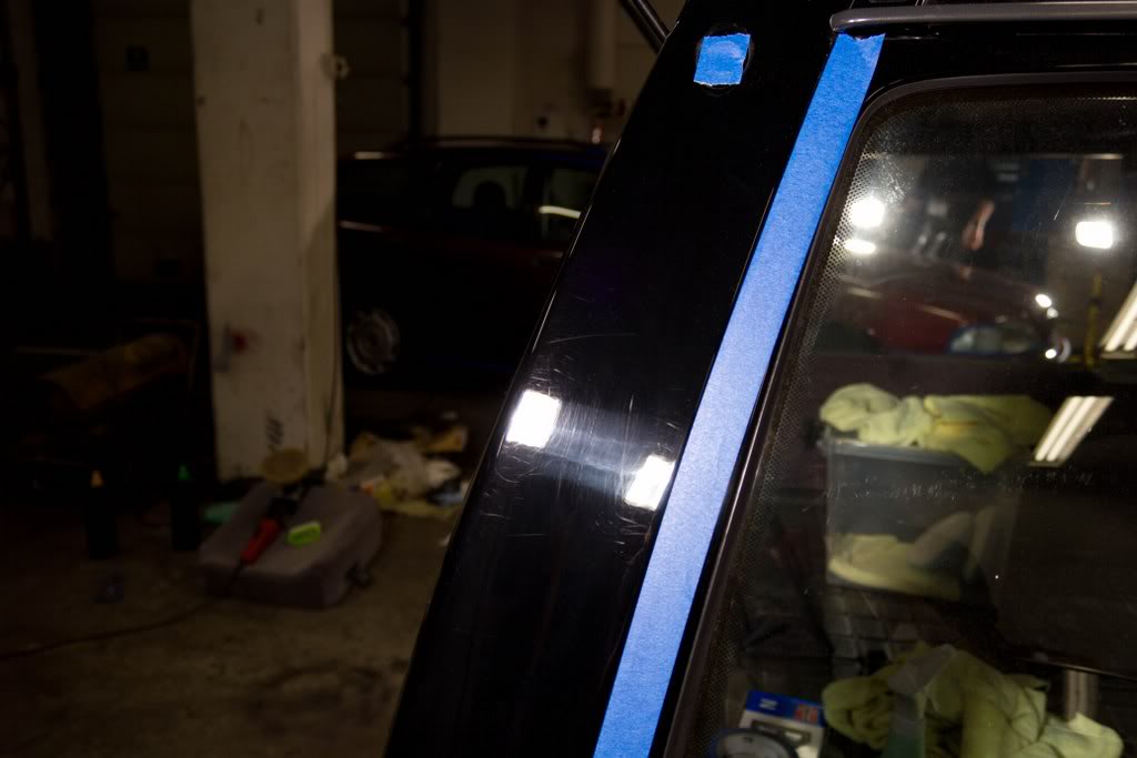

Inspeksjon av D stolpe på venstre side
http://forum.vccn.no/img-dump/2011/10/196.jpg
http://forum.vccn.no/img-dump/2011/10/197.jpg

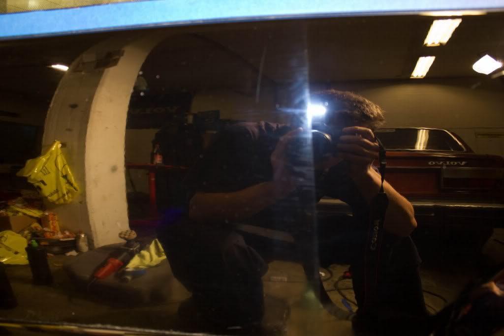

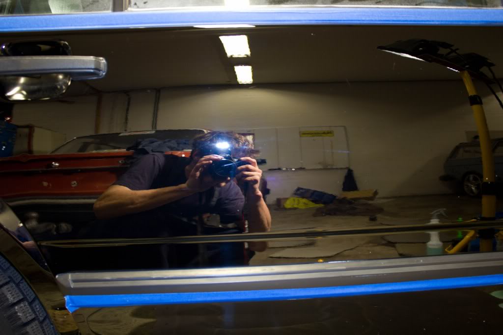

50/50 er tapet opp. Flere inspeksjonsbilder
http://forum.vccn.no/img-dump/2011/10/198.jpg
http://forum.vccn.no/img-dump/2011/10/199.jpg
http://forum.vccn.no/img-dump/2011/10/200.jpg

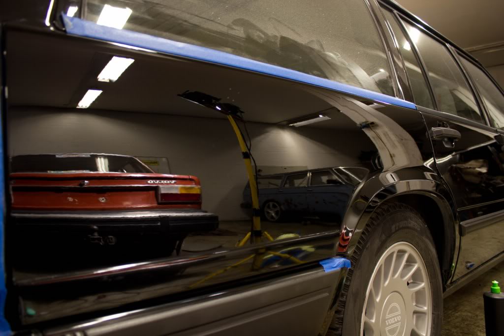

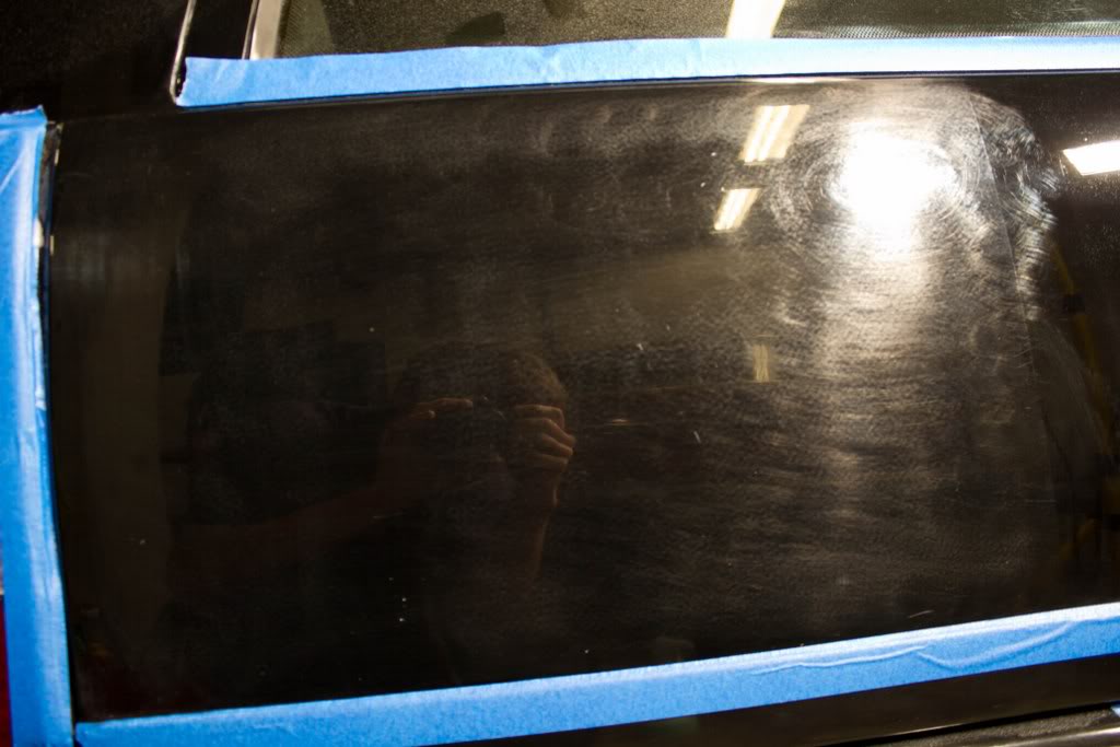

Våtslip
http://forum.vccn.no/img-dump/2011/10/201.jpg
http://forum.vccn.no/img-dump/2011/10/202.jpg
Etter FCP
http://forum.vccn.no/img-dump/2011/10/203.jpg
http://forum.vccn.no/img-dump/2011/10/204.jpg
http://forum.vccn.no/img-dump/2011/10/205.jpg

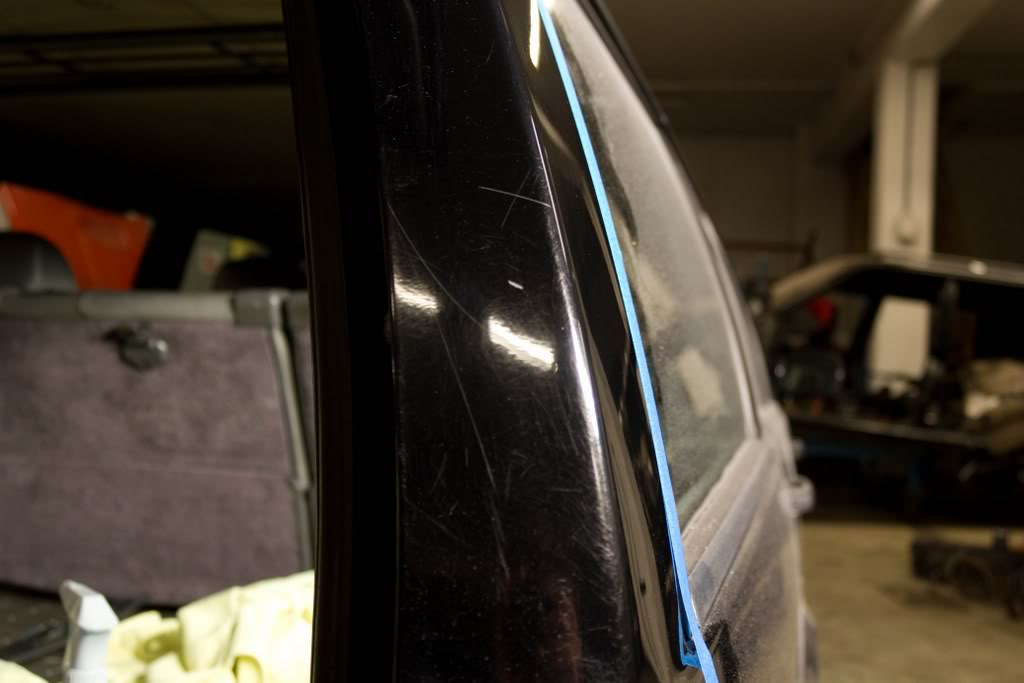

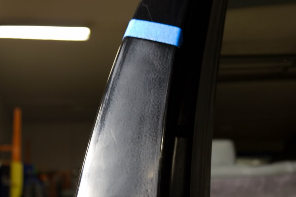

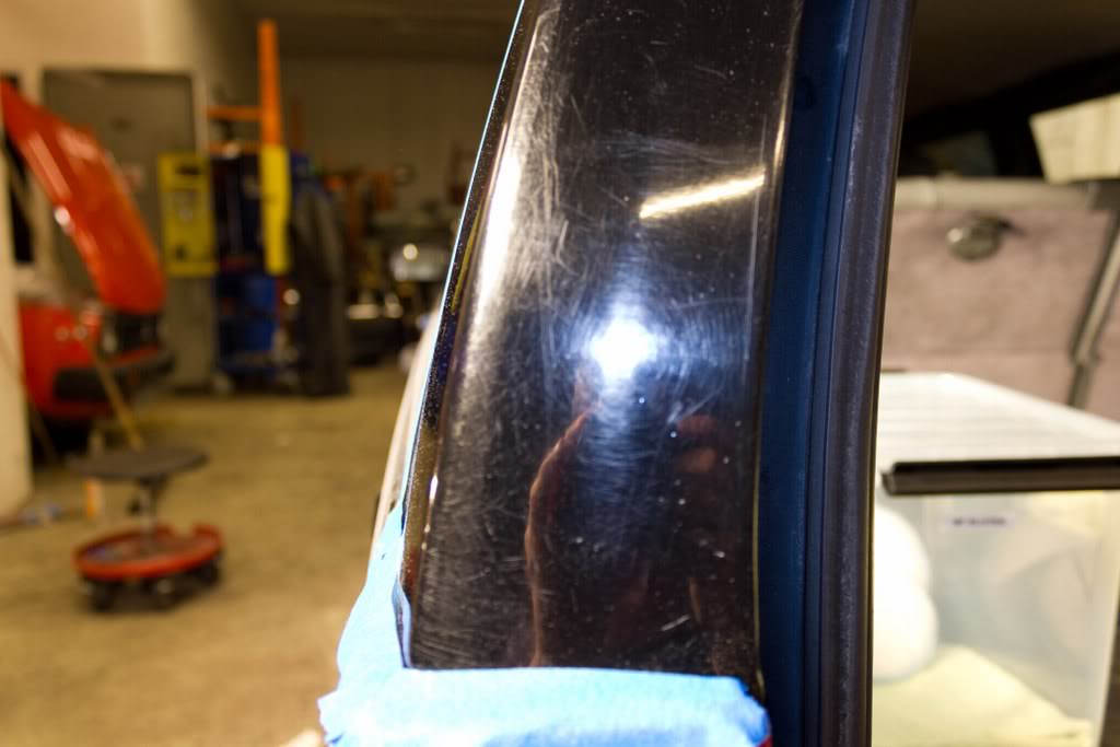

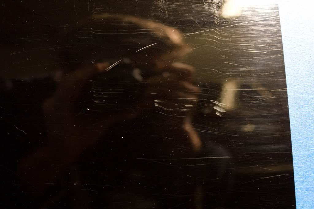

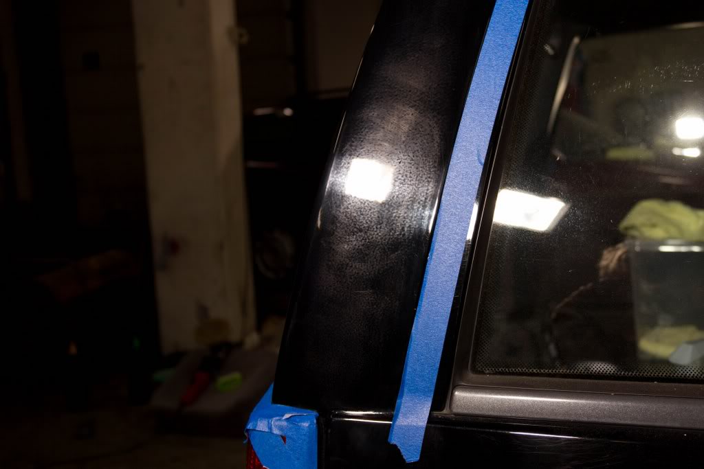

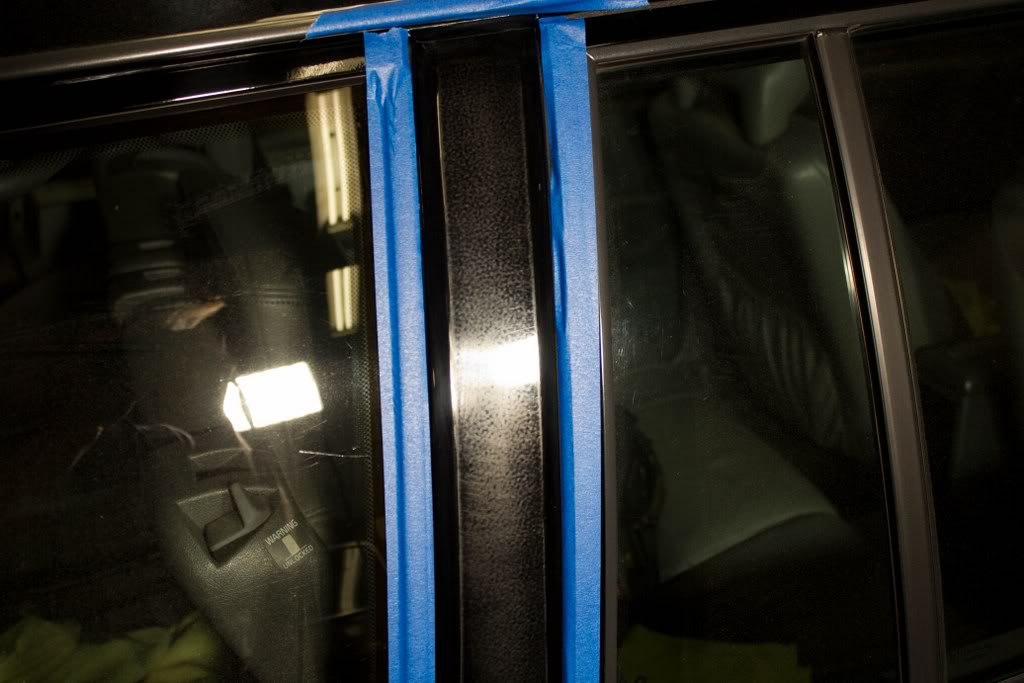

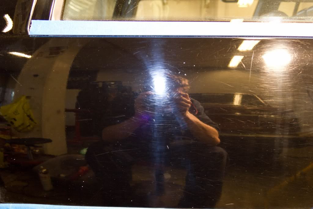

Inspeksjon av øvre del. Her var det mye riper som jeg måtte jobbe litt med for å få vekk.
http://forum.vccn.no/img-dump/2011/10/206.jpg
http://forum.vccn.no/img-dump/2011/10/207.jpg

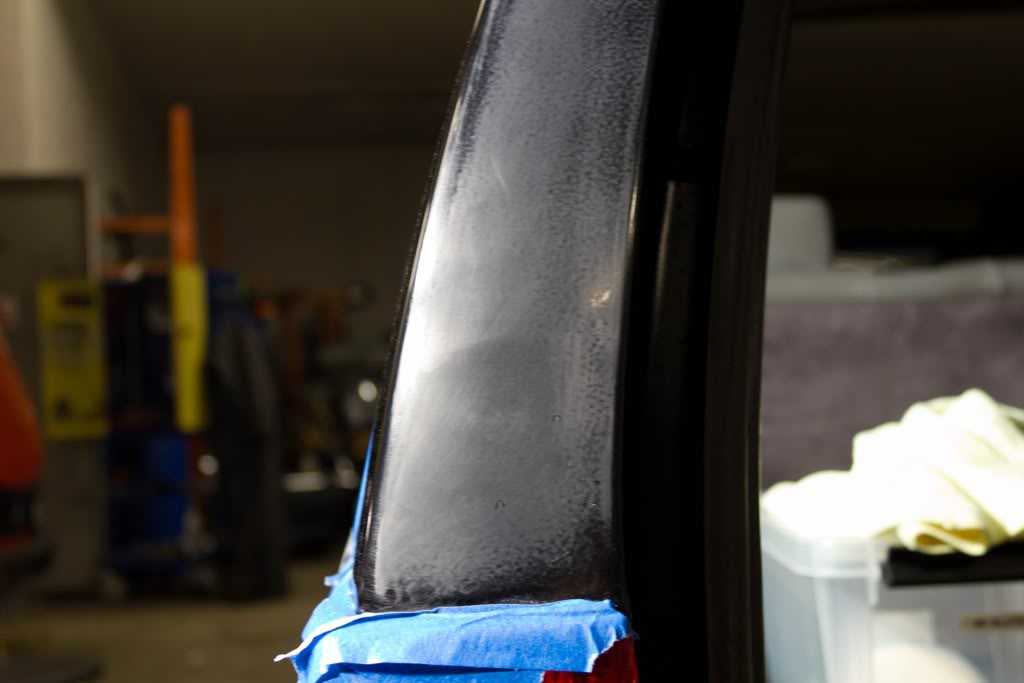

Våtslip
http://forum.vccn.no/img-dump/2011/10/208.jpg
Etter FCP og EFC blir det blankt
http://forum.vccn.no/img-dump/2011/10/209.jpg
http://forum.vccn.no/img-dump/2011/10/210.jpg

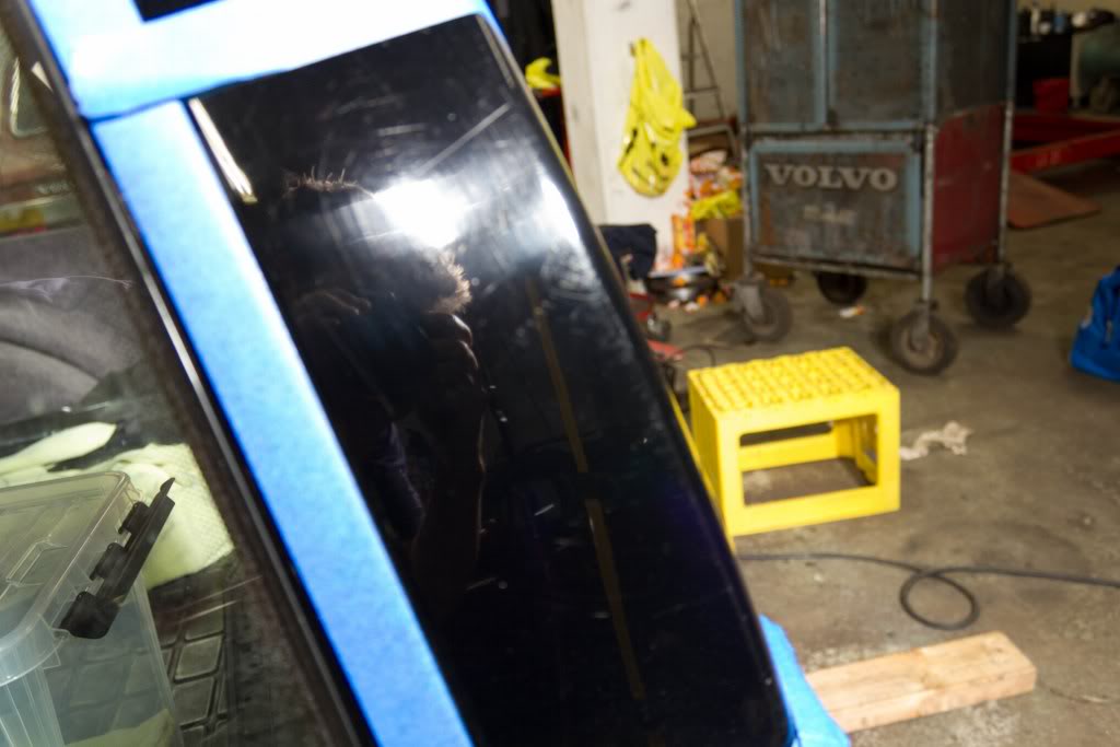

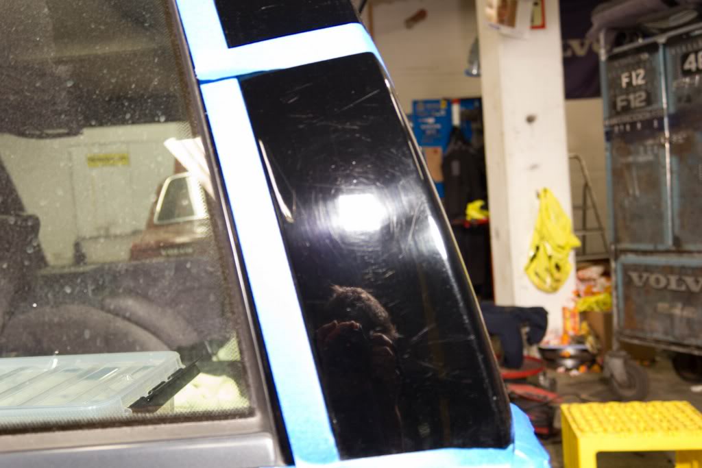

Inspeksjon av høyere stople
http://forum.vccn.no/img-dump/2011/10/211.jpg
http://forum.vccn.no/img-dump/2011/10/212.jpg
http://forum.vccn.no/img-dump/2011/10/213.jpg
http://forum.vccn.no/img-dump/2011/10/214.jpg
http://forum.vccn.no/img-dump/2011/10/215.jpg
http://forum.vccn.no/img-dump/2011/10/216.jpg

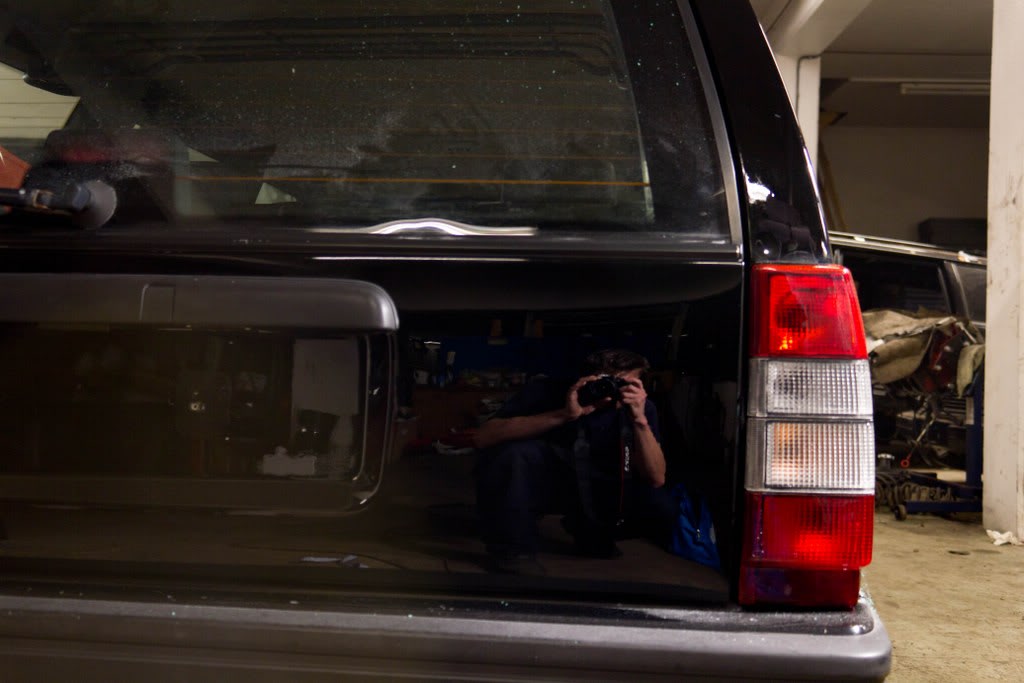

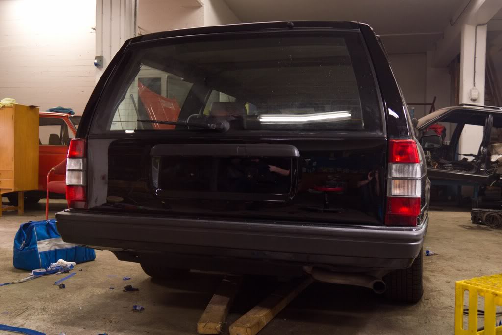

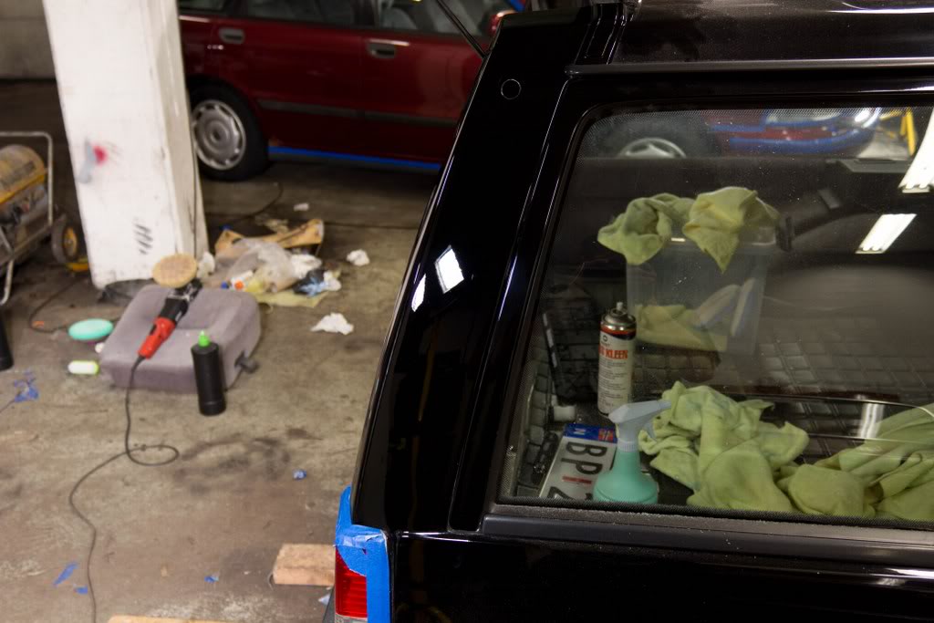

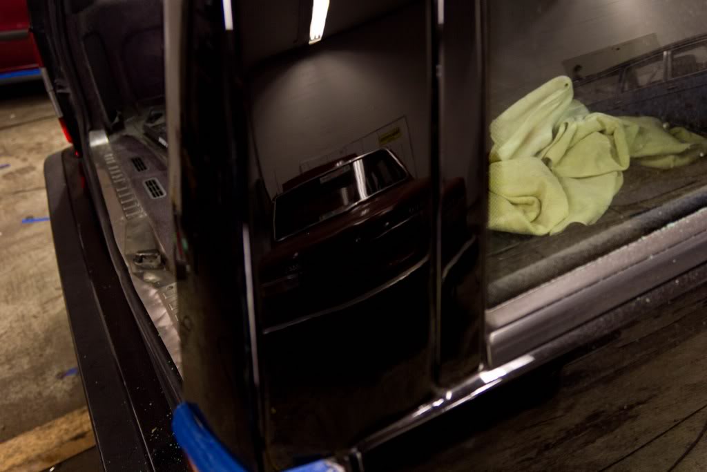

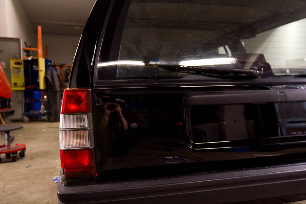

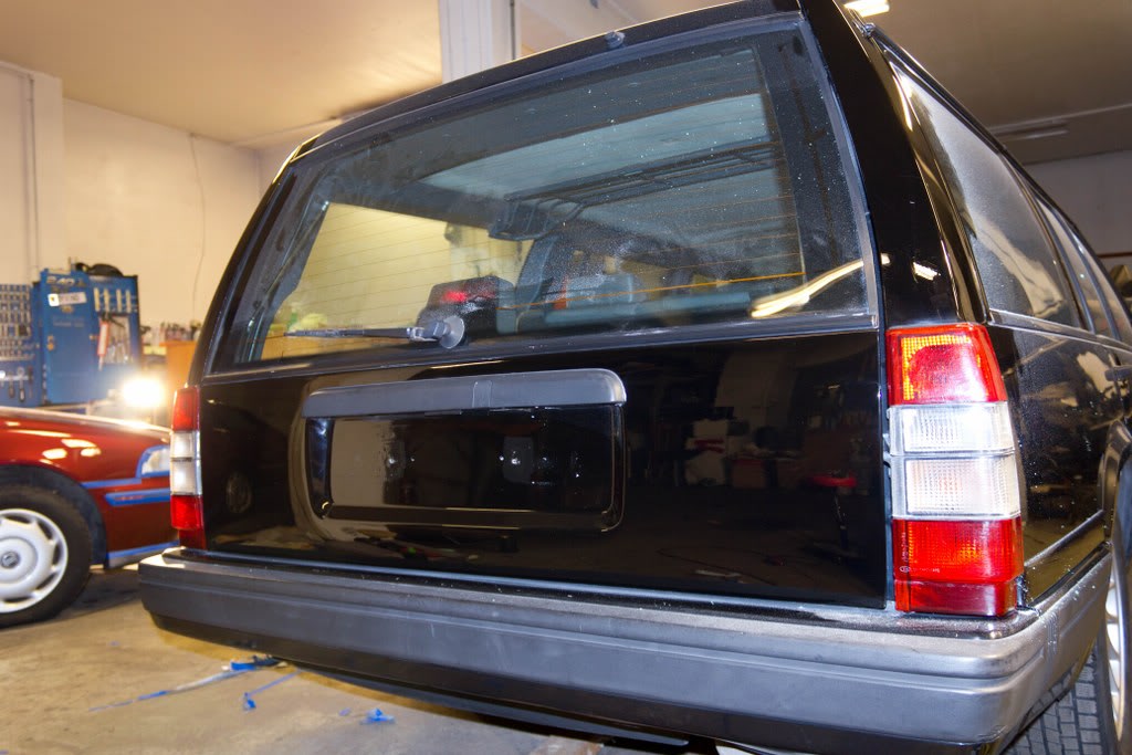

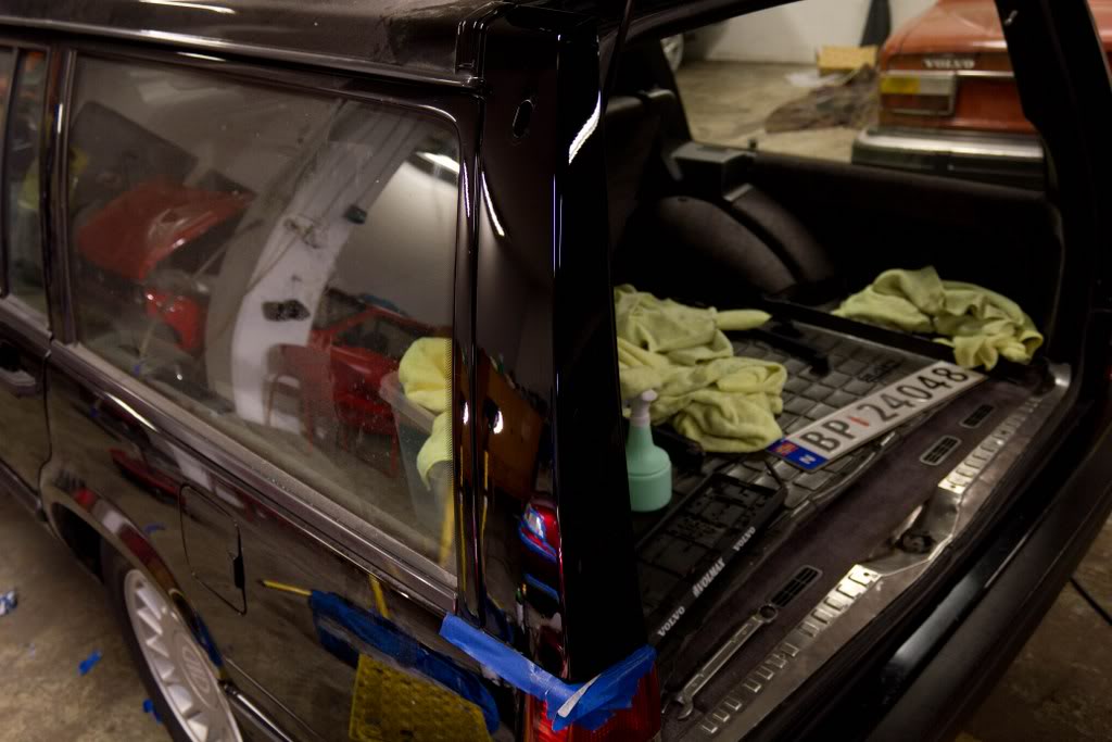

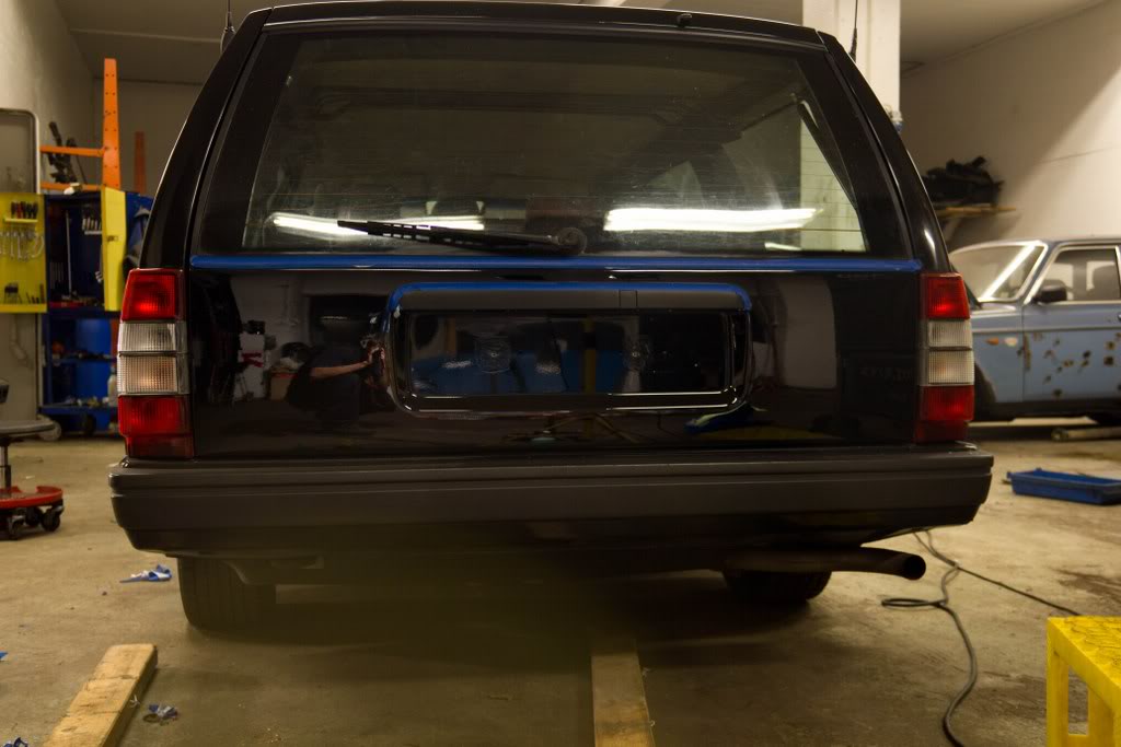

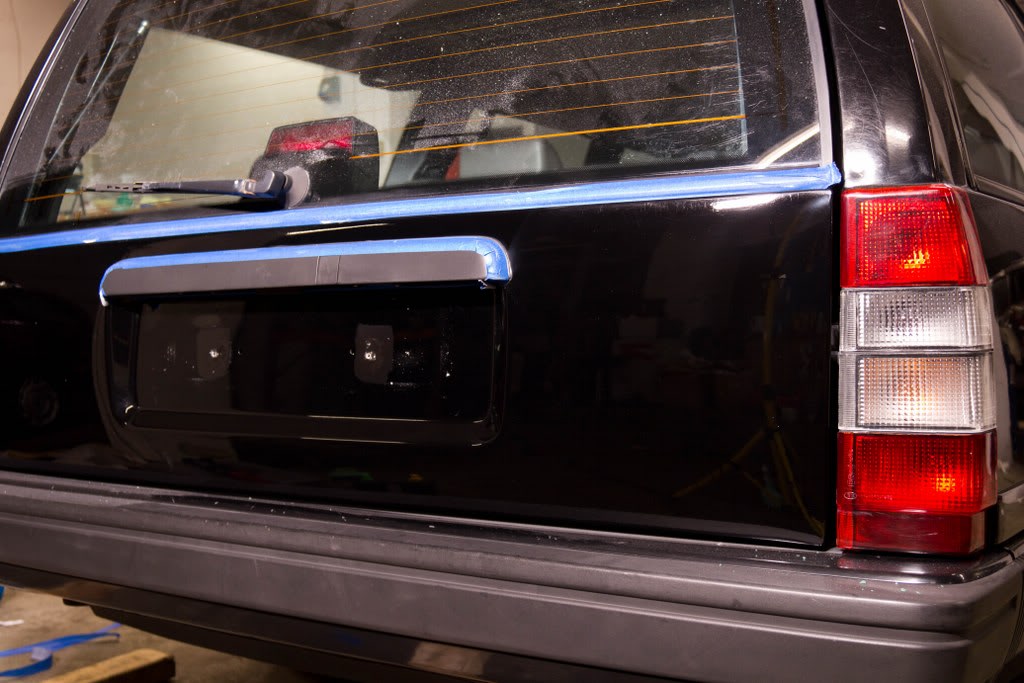

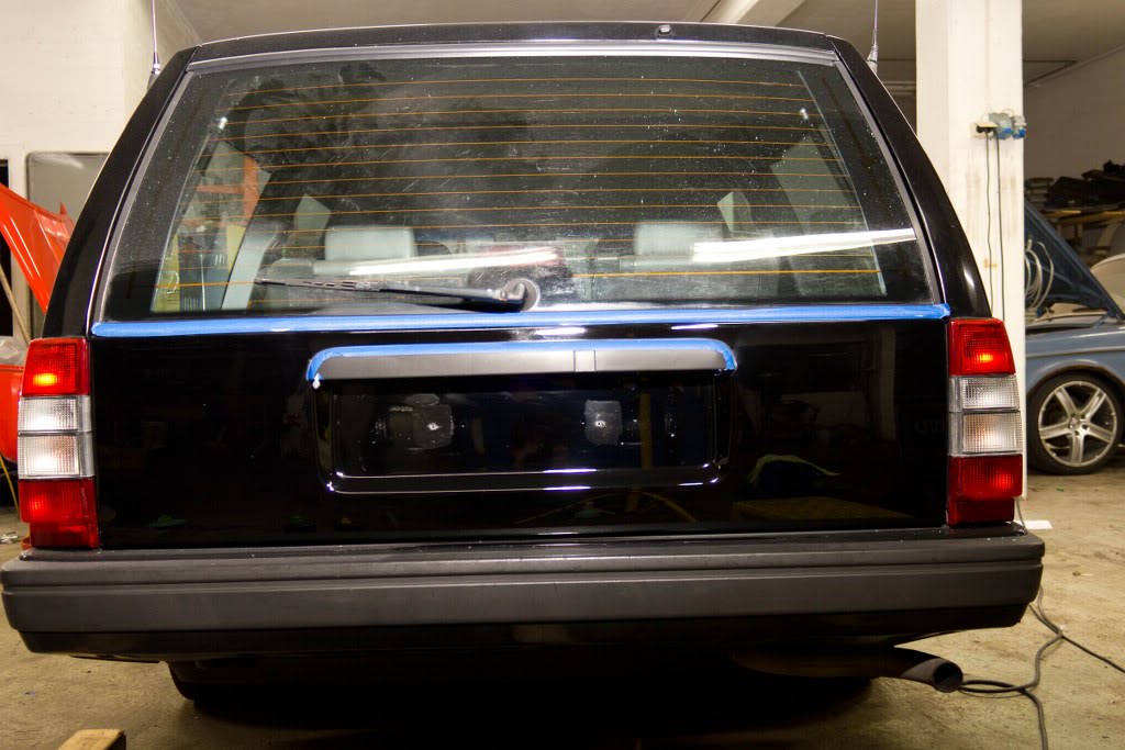

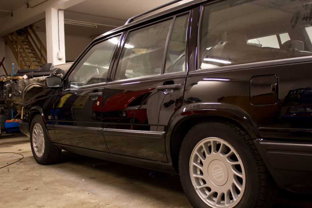

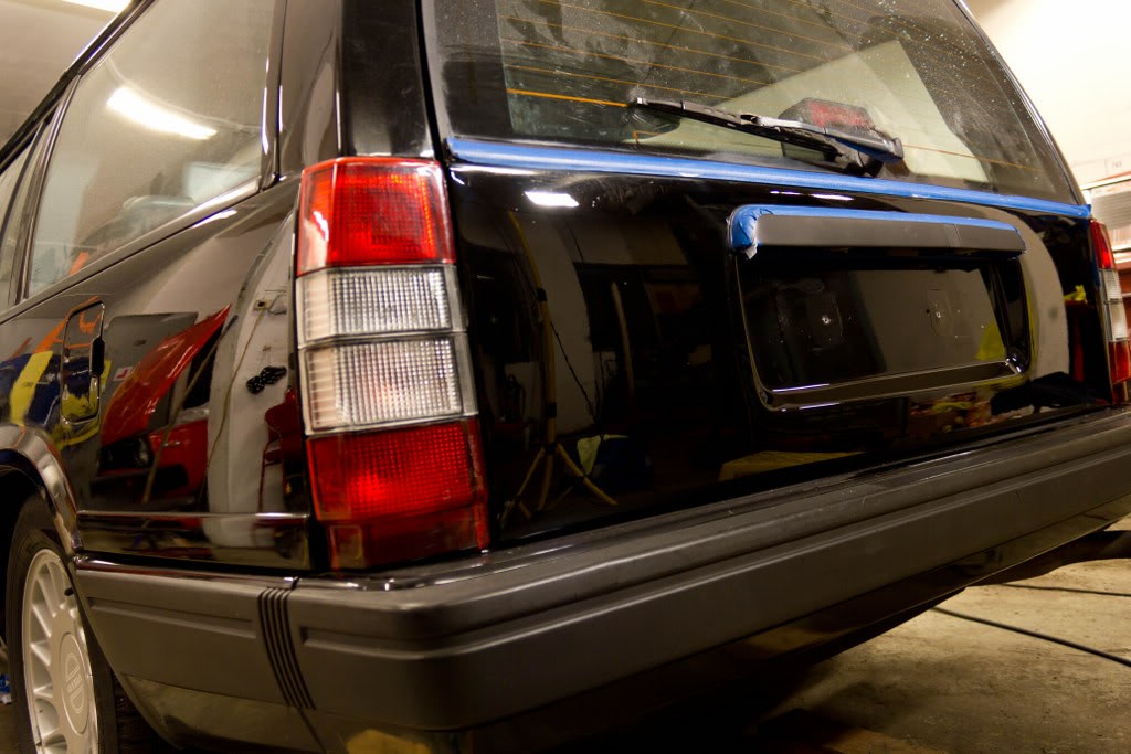

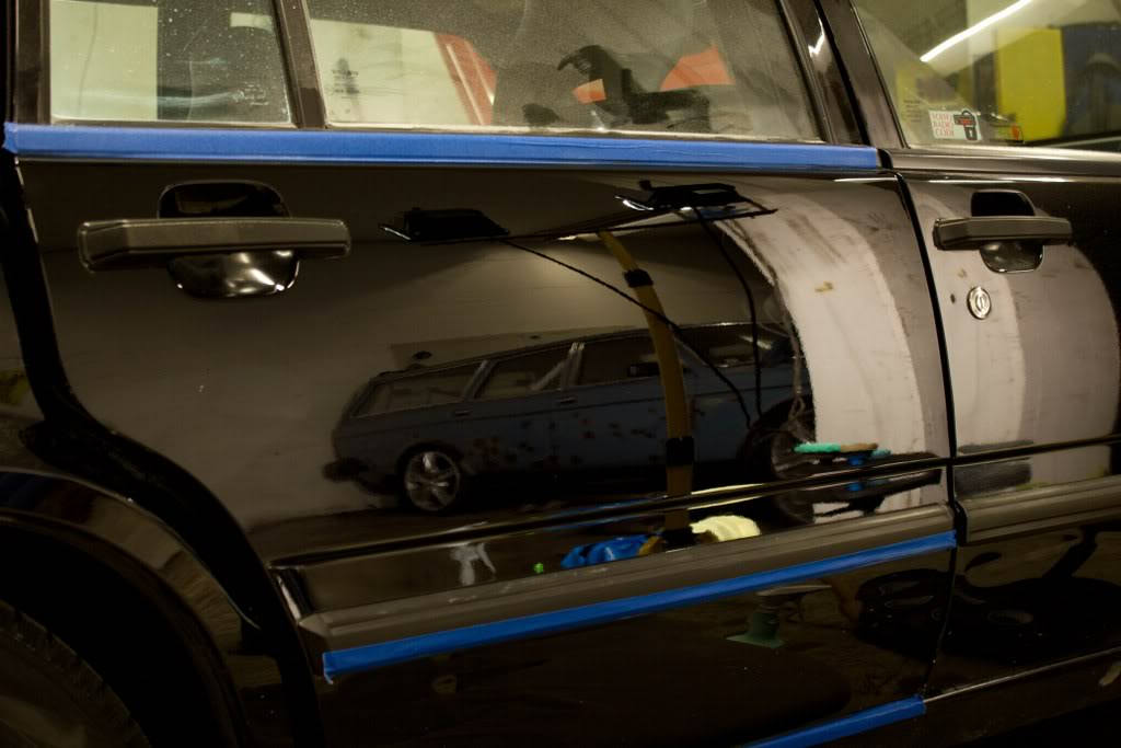

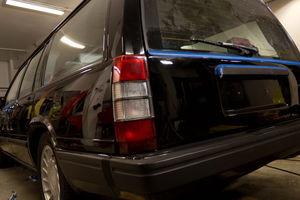

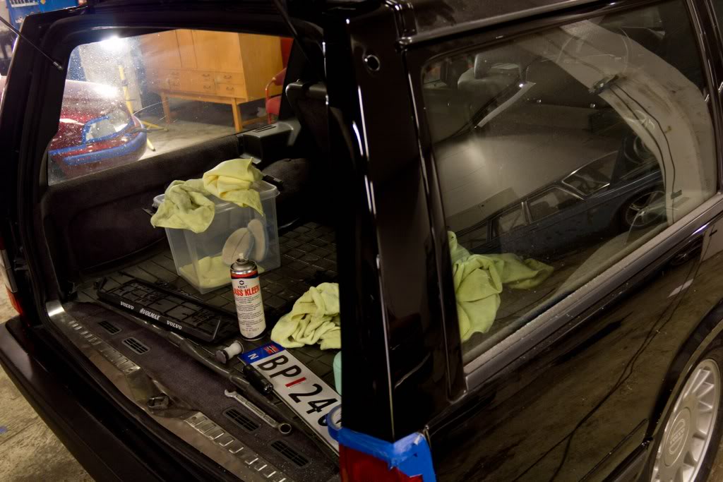

Også tok jeg til slutt noen bilder av bakparten på bilen før jeg dro
http://forum.vccn.no/img-dump/2011/10/227.jpg
http://forum.vccn.no/img-dump/2011/10/228.jpg
http://forum.vccn.no/img-dump/2011/10/229.jpg
http://forum.vccn.no/img-dump/2011/10/230.jpg

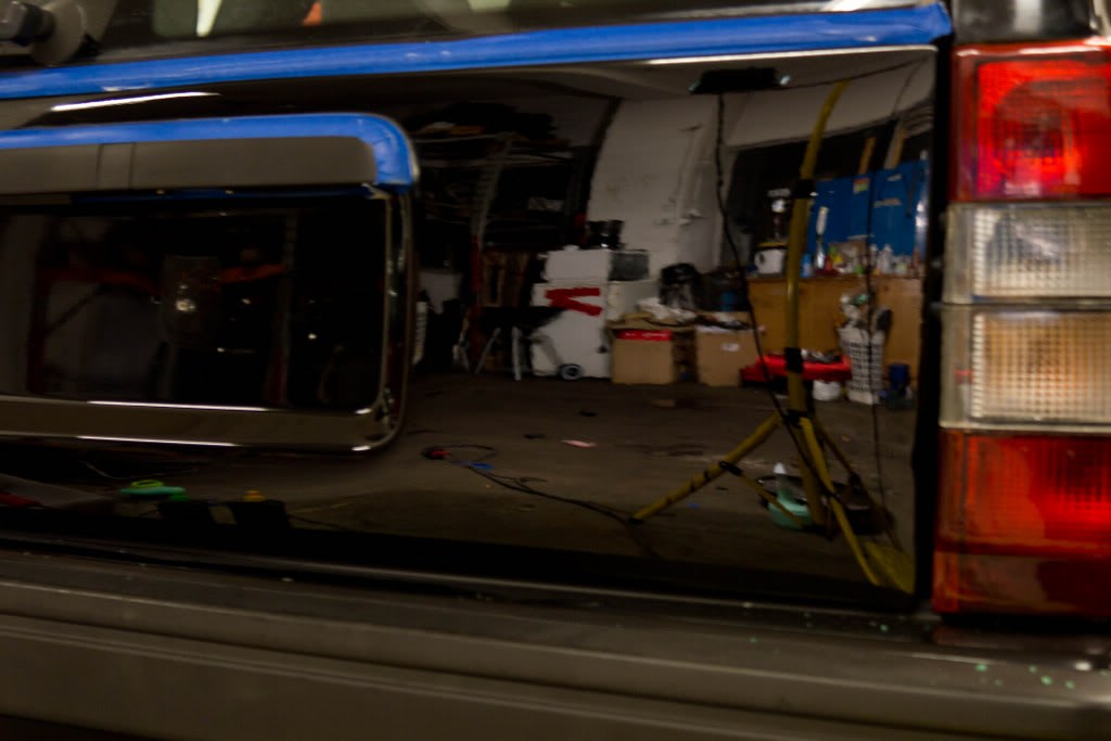

Dag 8
(4/10-11)
(Forbrukt tid ca 4 timer og 30 min)

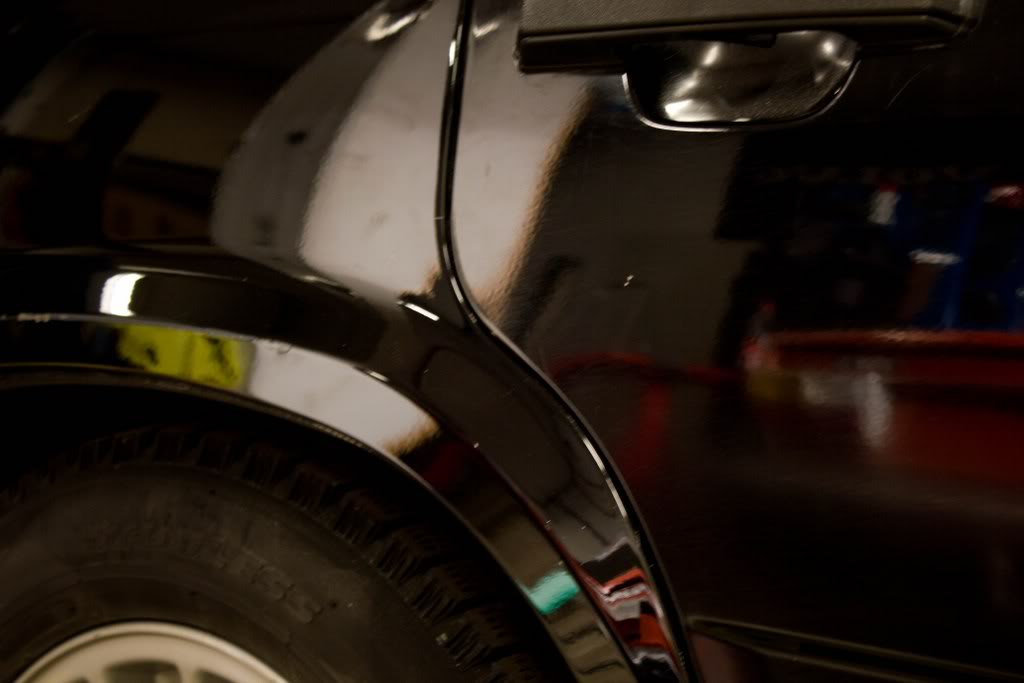

Rettet opp litt i litt riper som var igjen øverst på bakluka med spotpad. Tok ingen bilder av dette.

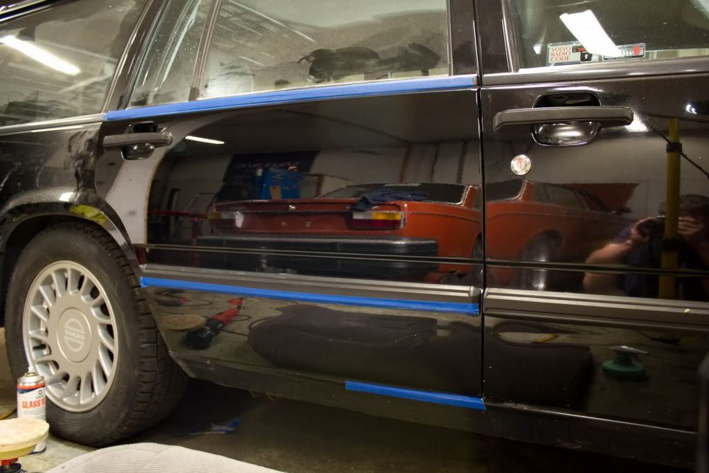

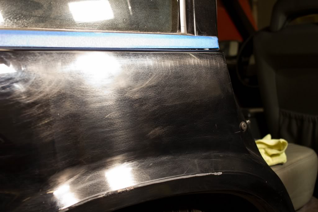

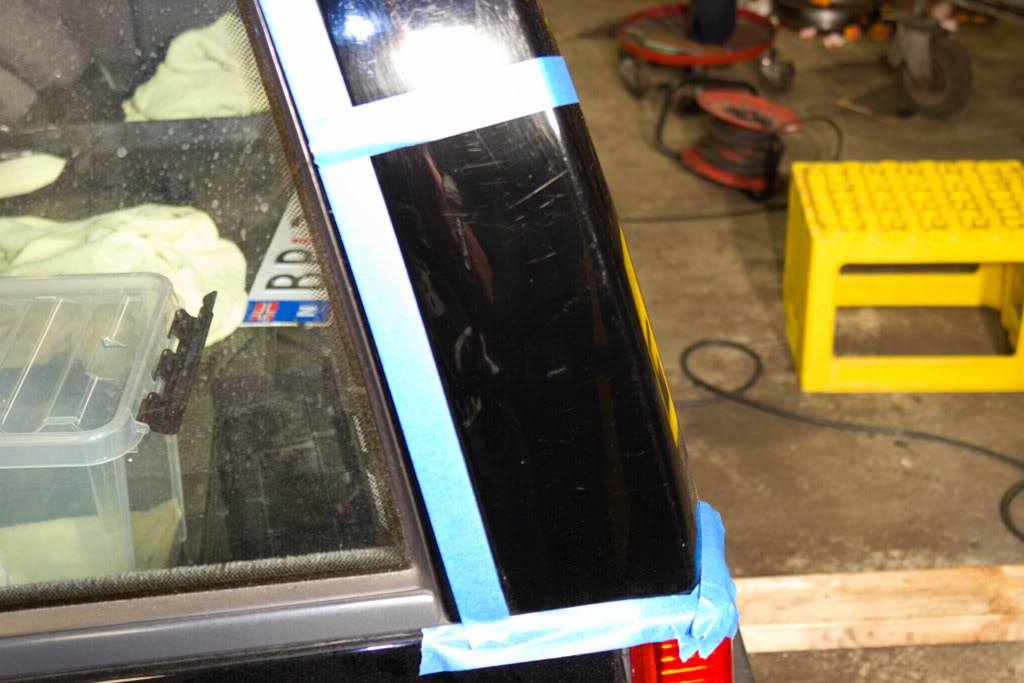

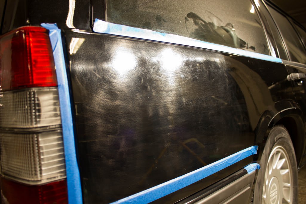

Har fått tatt bakskjerm høyere side og stolpen bak dørene. Alt er våtslipt først etterfulgt av FCP og EFC.

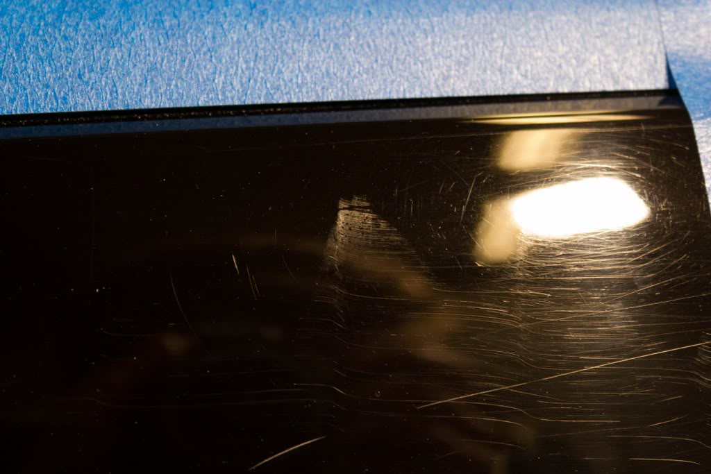

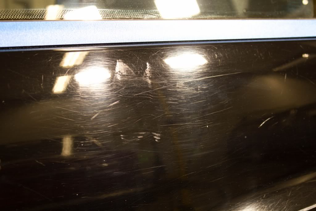

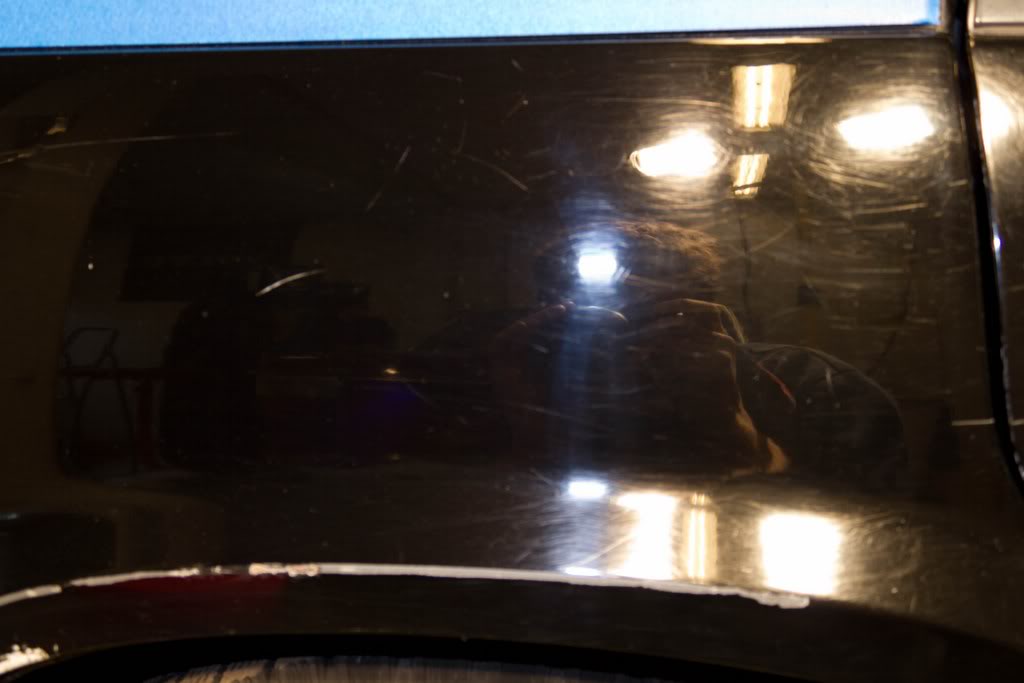

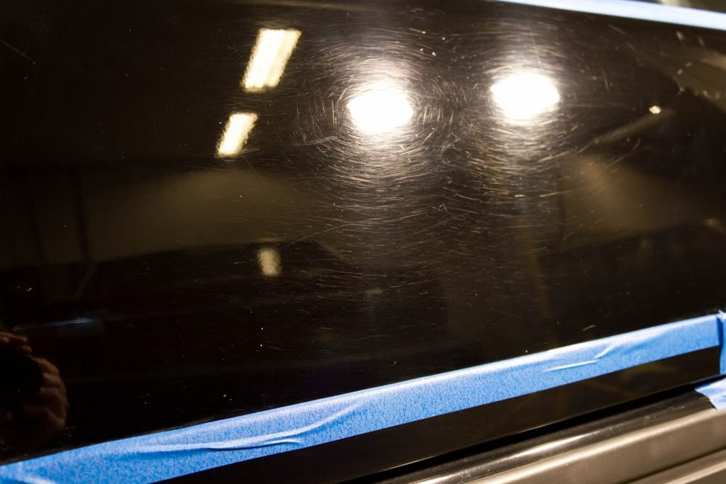

Innspeksjon av bakskjerm. Ektsremt ripete her.
http://forum.vccn.no/img-dump/2011/10/403.jpg
http://forum.vccn.no/img-dump/2011/10/404.jpg
http://forum.vccn.no/img-dump/2011/10/405.jpg
http://forum.vccn.no/img-dump/2011/10/406.jpg
http://forum.vccn.no/img-dump/2011/10/407.jpg
http://forum.vccn.no/img-dump/2011/10/408.jpg

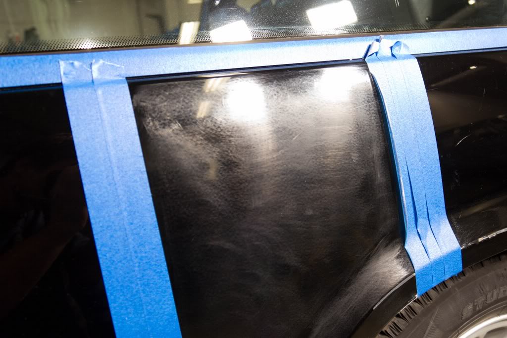

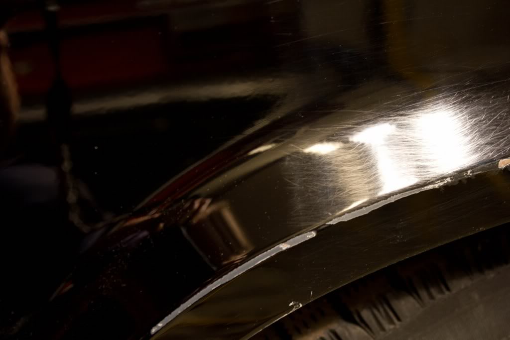

50/50 er tapet opp. Tok litt inspeksjonsbilder av kun dette området.
http://forum.vccn.no/img-dump/2011/10/409.jpg
RDS (fikk ikke disse vekk. De går helt ned til grunninga)
http://forum.vccn.no/img-dump/2011/10/410.jpg
Var et par flekker (ser ikke ut som riper. Ser mere ut som flekker av produktrester). Trodde disse skulle gå vekk, men det gjorde de ikke :(
http://forum.vccn.no/img-dump/2011/10/411.jpg

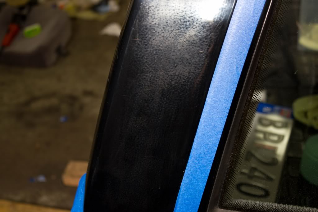

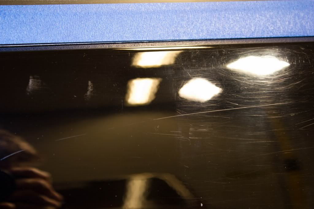

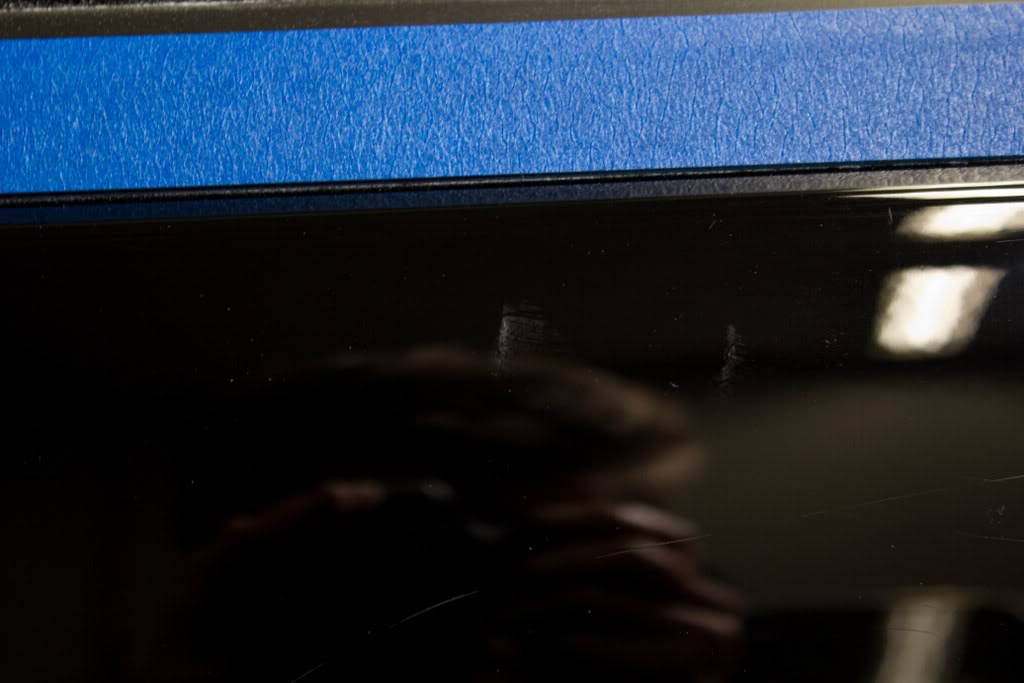

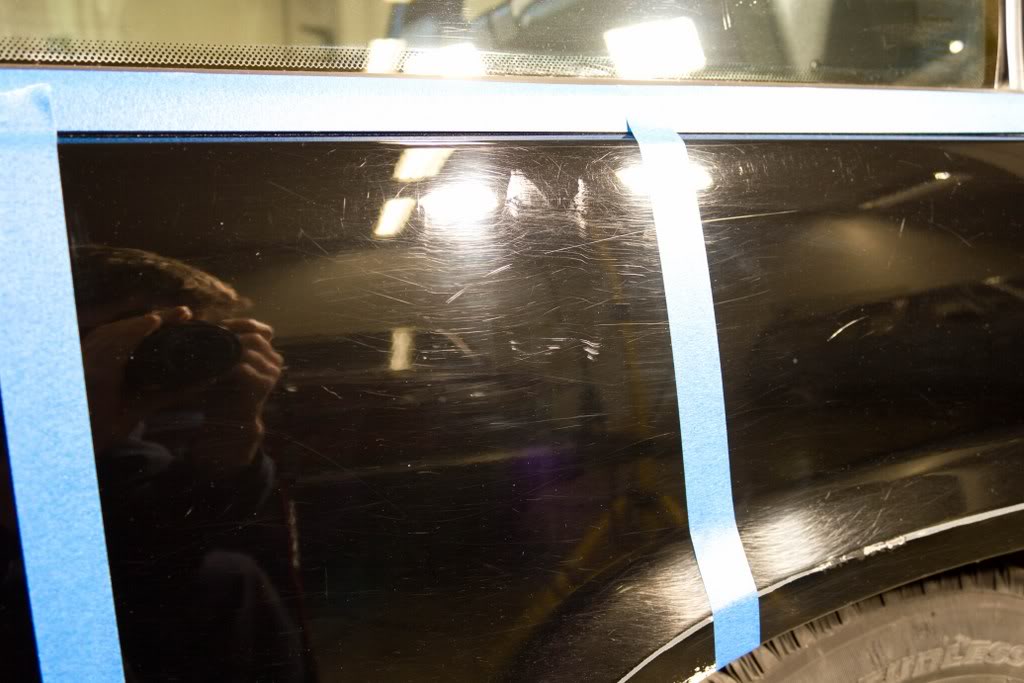

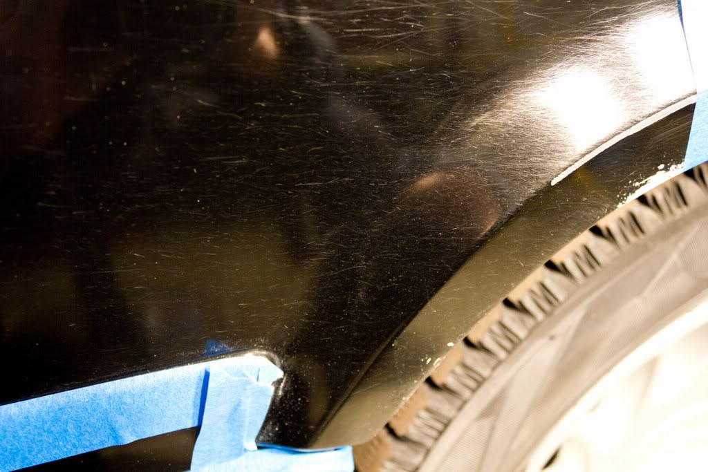

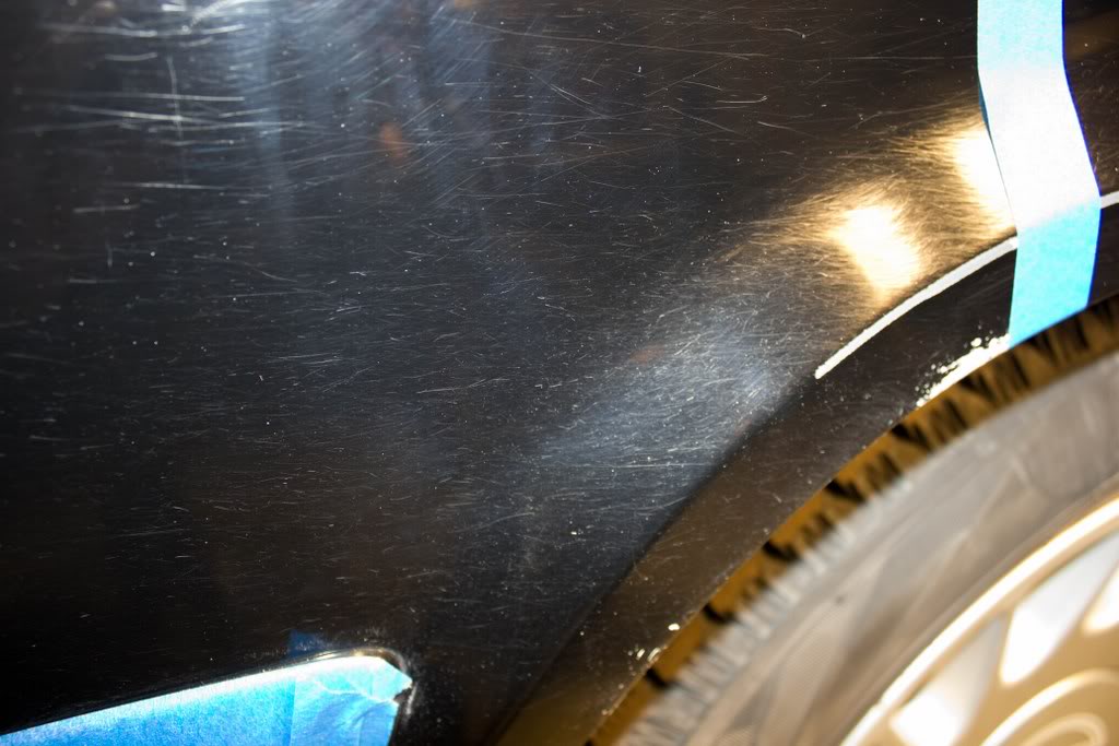

Endel riper her:
http://forum.vccn.no/img-dump/2011/10/412.jpg
http://forum.vccn.no/img-dump/2011/10/413.jpg

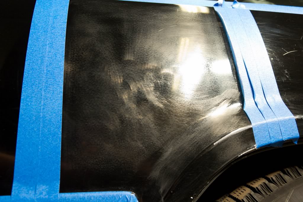

Våtslipt (P2000)
http://forum.vccn.no/img-dump/2011/10/414.jpg
http://forum.vccn.no/img-dump/2011/10/415.jpg

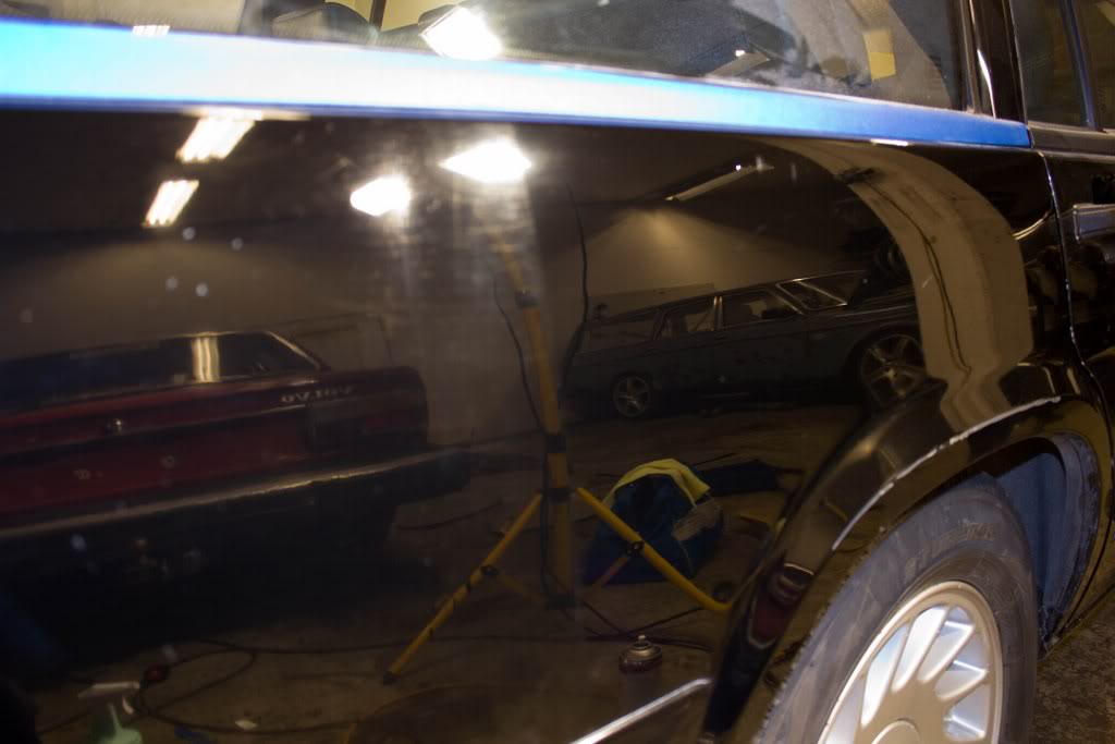

50/50 bilder etter våtslip, FCP og EFC

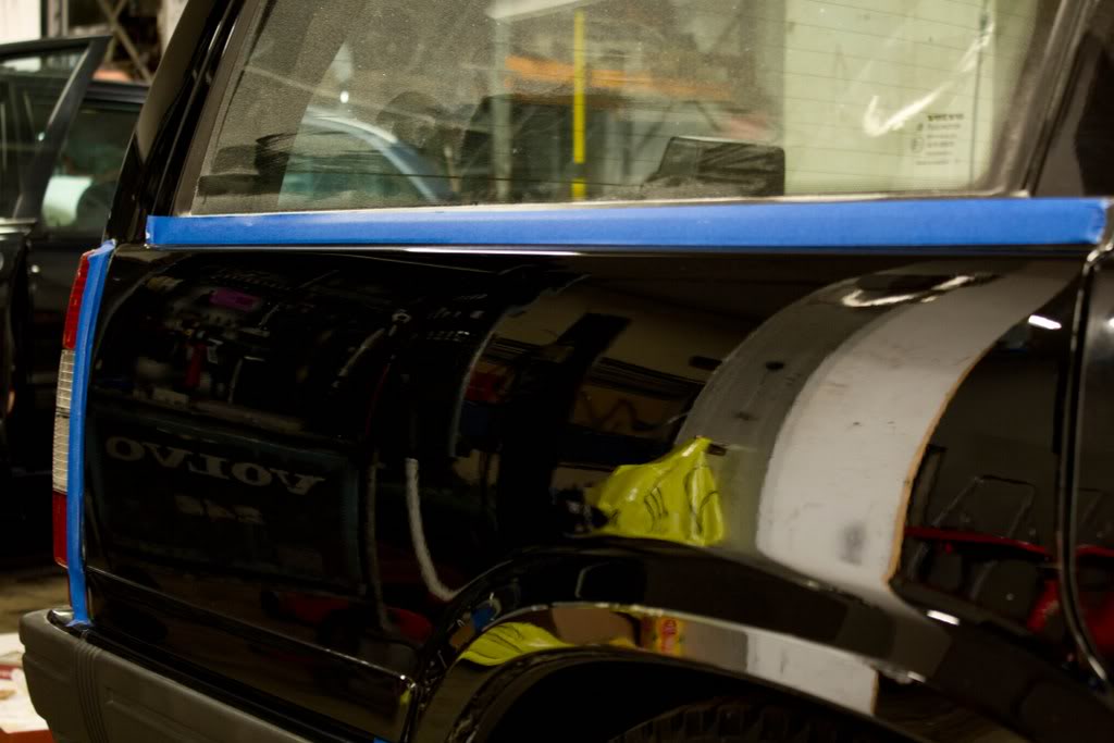

På hjulbua er lakken slitt av på enkelte steder (var sånn før jeg begynte også). Dette er ikke noe som kan gjøres så mye med akkurat nå. Ble et greit 50/50 bilde da.
http://forum.vccn.no/img-dump/2011/10/419.jpg
Resten av skjermen blir våtslipt og polert på samme måte som tidligere.
http://forum.vccn.no/img-dump/2011/10/423.jpg
http://forum.vccn.no/img-dump/2011/10/424.jpg
http://forum.vccn.no/img-dump/2011/10/425.jpg

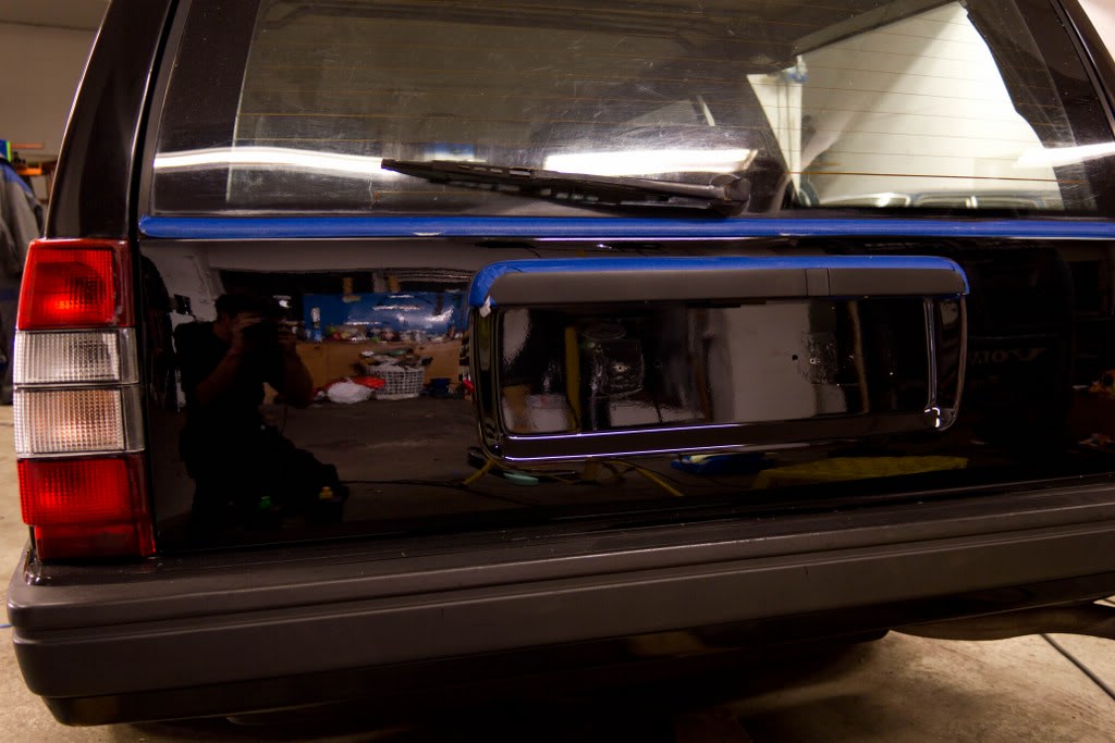

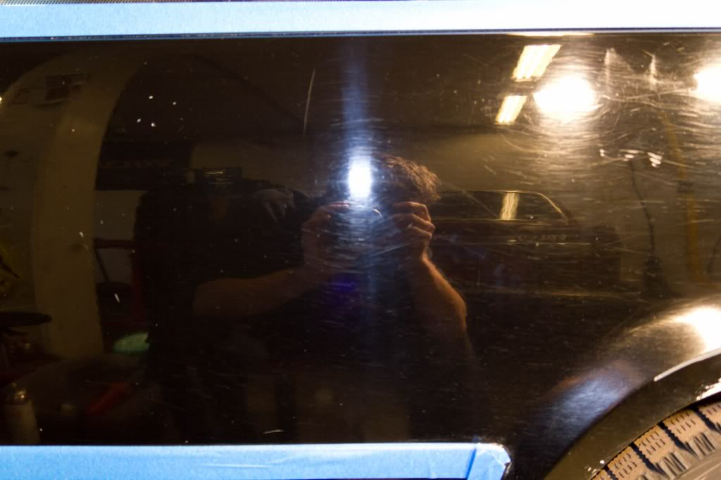

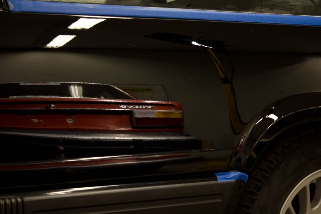

Etter.
http://forum.vccn.no/img-dump/2011/10/426.jpg
http://forum.vccn.no/img-dump/2011/10/427.jpg
http://forum.vccn.no/img-dump/2011/10/428.jpg
http://forum.vccn.no/img-dump/2011/10/429.jpg
http://forum.vccn.no/img-dump/2011/10/430.jpg
http://forum.vccn.no/img-dump/2011/10/431.jpg

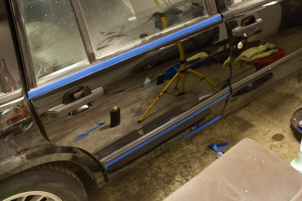

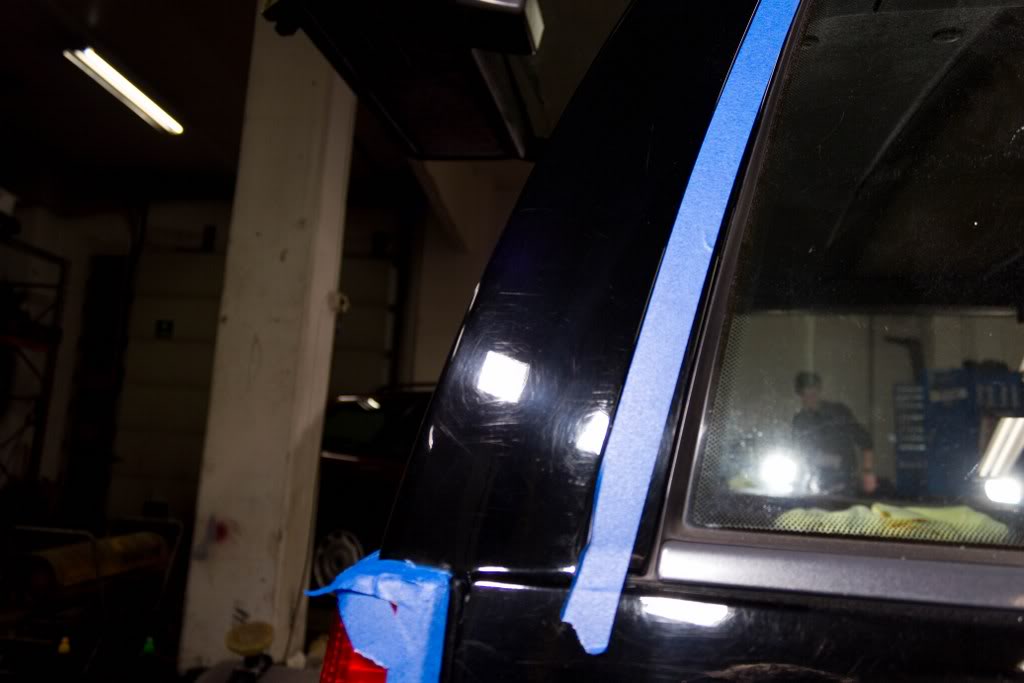

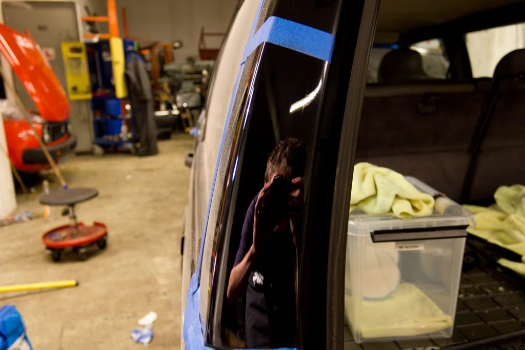

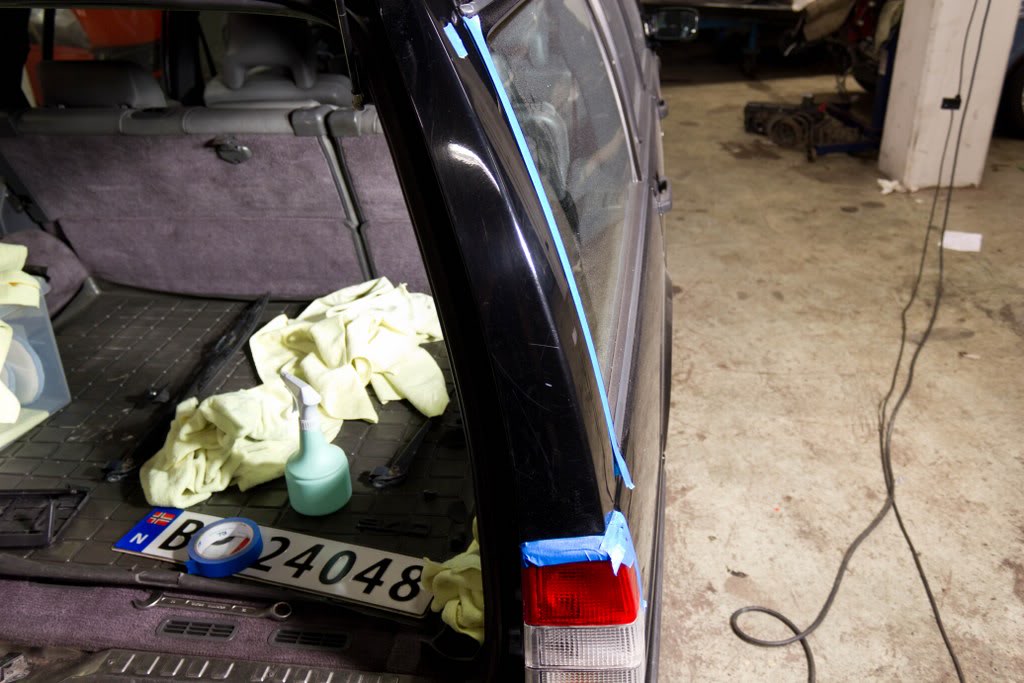

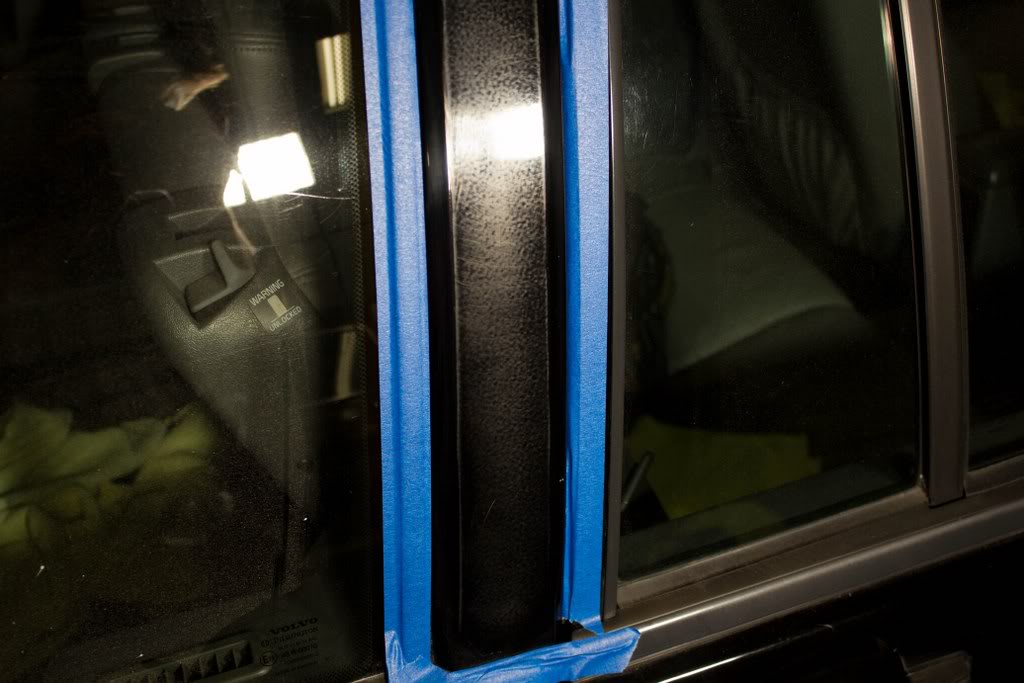

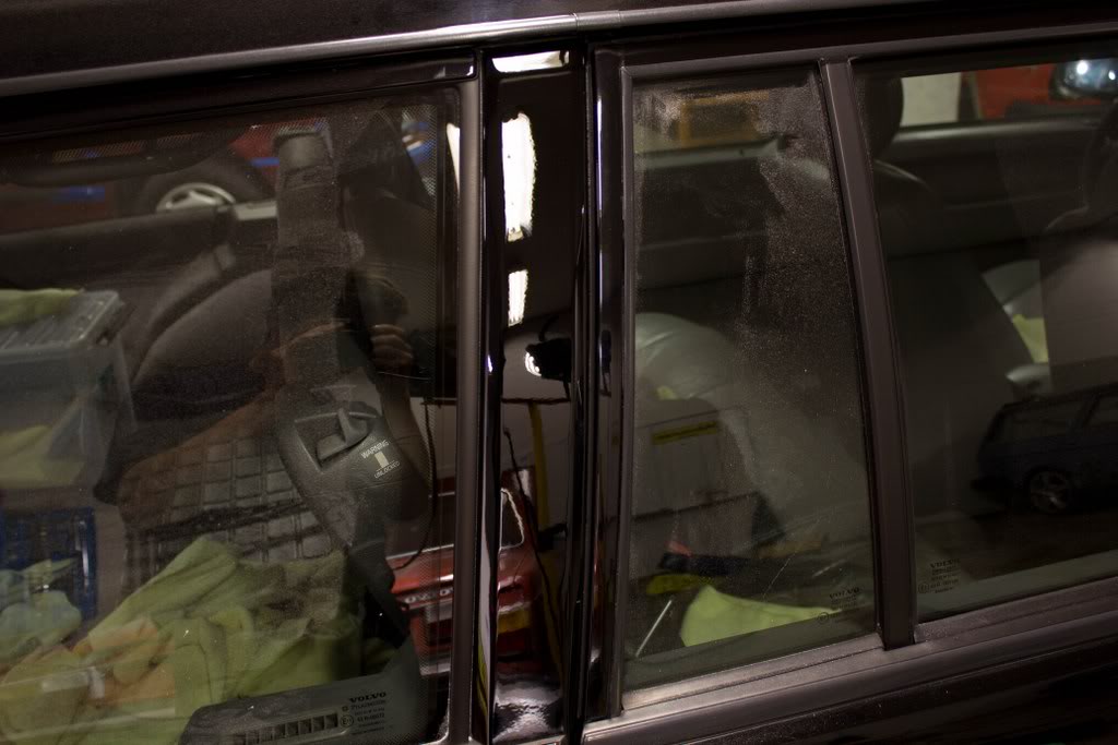

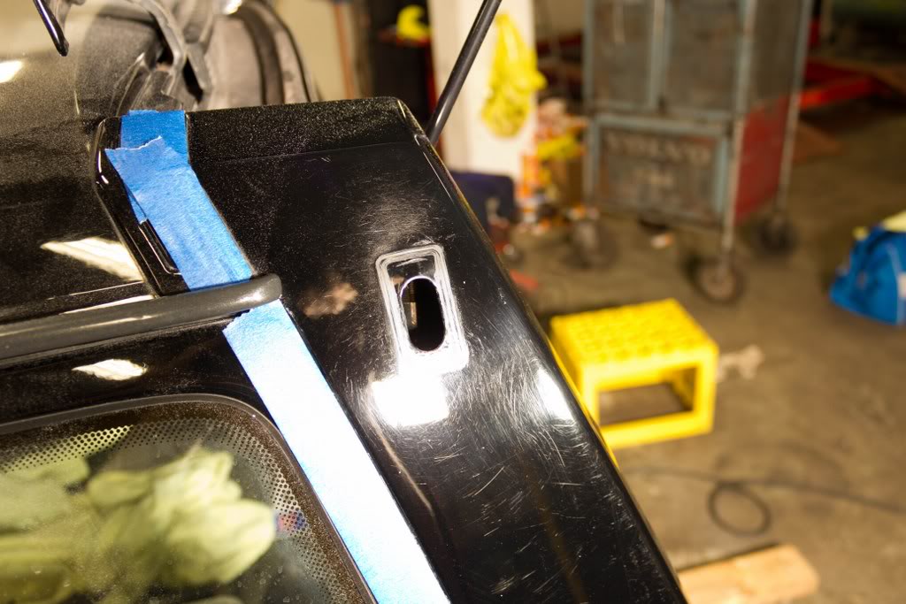

Stolpe bak bakdør rakk jeg også å ta før jeg dro hjem.
Inspeksjon
http://forum.vccn.no/img-dump/2011/10/432.jpg
Våtslip.
http://forum.vccn.no/img-dump/2011/10/433.jpg
http://forum.vccn.no/img-dump/2011/10/434.jpg
Etter.
http://forum.vccn.no/img-dump/2011/10/435.jpg
http://forum.vccn.no/img-dump/2011/10/436.jpg
http://forum.vccn.no/img-dump/2011/10/437.jpg
http://forum.vccn.no/img-dump/2011/10/438.jpg

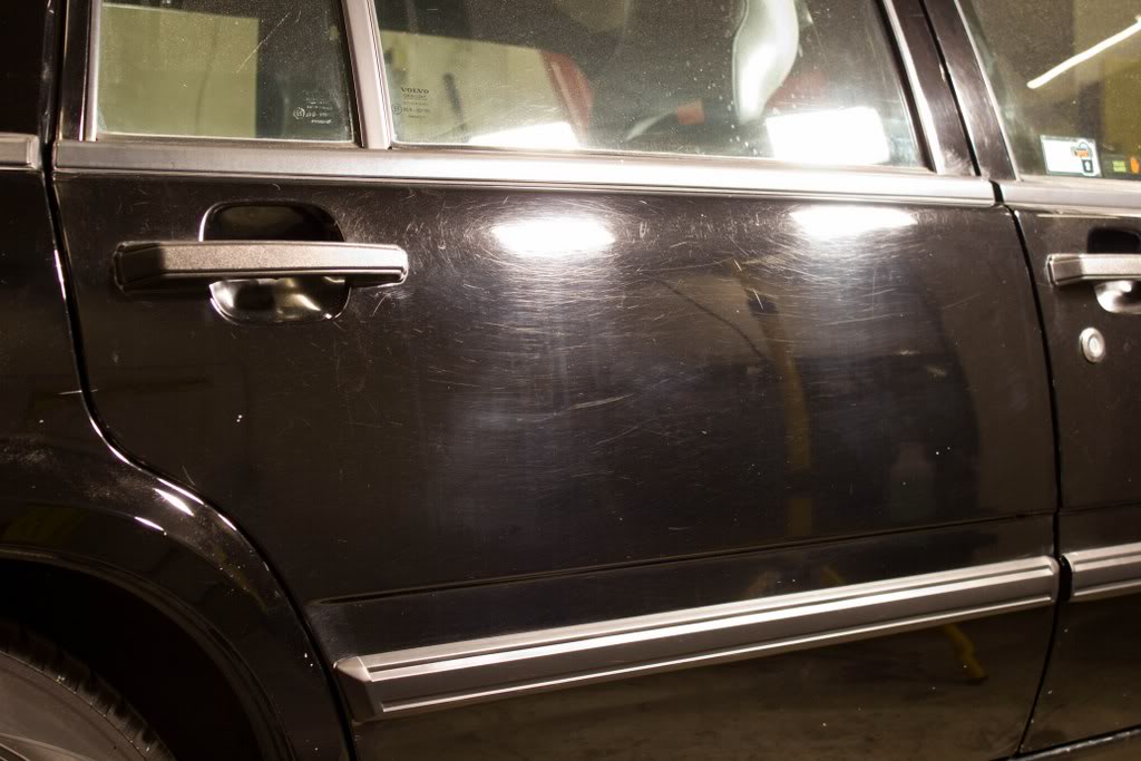

Dag 9
(5/10-11)
(Forbrukt tid ca 3 timer)
Tok ikke noen bilder underveis denne gangen. Kun før og etter. Fremgangsmåte er som tidligere.
Rakk å ta høyere bakdør. ferdig med FCP og EFC over lista. Under lista har jeg bare våtslipt og kjørt FCP.

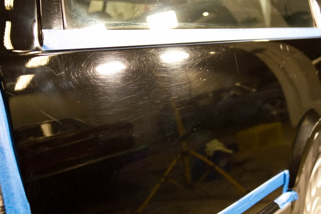

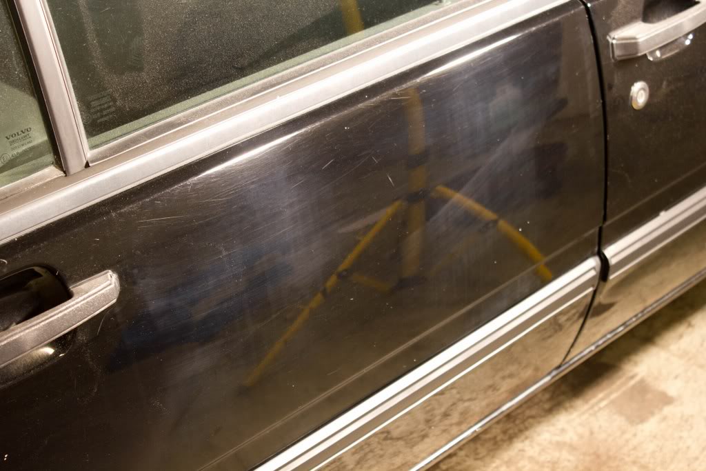

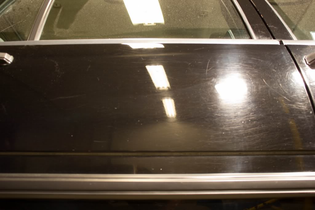

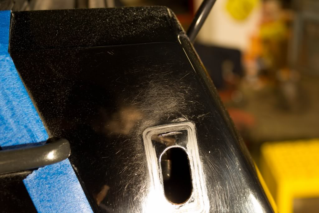

Inspeksjon av lakken på døra.
http://forum.vccn.no/img-dump/2011/10/468.jpg
Noe av det som synes her er striper fra tørking (etter wipedown og fjerning av støv før jeg begynte)
http://forum.vccn.no/img-dump/2011/10/469.jpg
Det er ganske ripete.
http://forum.vccn.no/img-dump/2011/10/470.jpg
Etter våtslip, FCP og EFC.
http://forum.vccn.no/img-dump/2011/10/471.jpg
http://forum.vccn.no/img-dump/2011/10/472.jpg
Ganske blankt nå. Noe riper er det fortsatt (men de synes ikke på bildet), men de er såpass dype at jeg valgte å la de være i denne omgang.
http://forum.vccn.no/img-dump/2011/10/473.jpg
Litt spor igjen her. Tror det meste er produktrester og ikke hologrammer (?) Får det nok bort med UFSE tenker jeg.
http://forum.vccn.no/img-dump/2011/10/474.jpg
