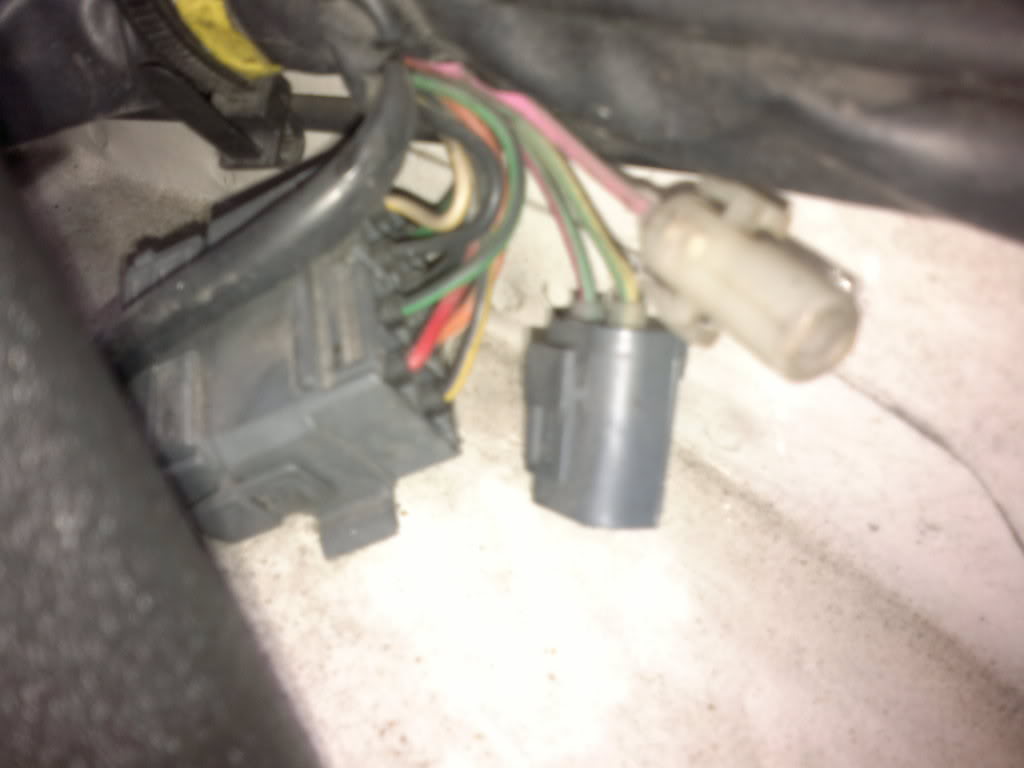

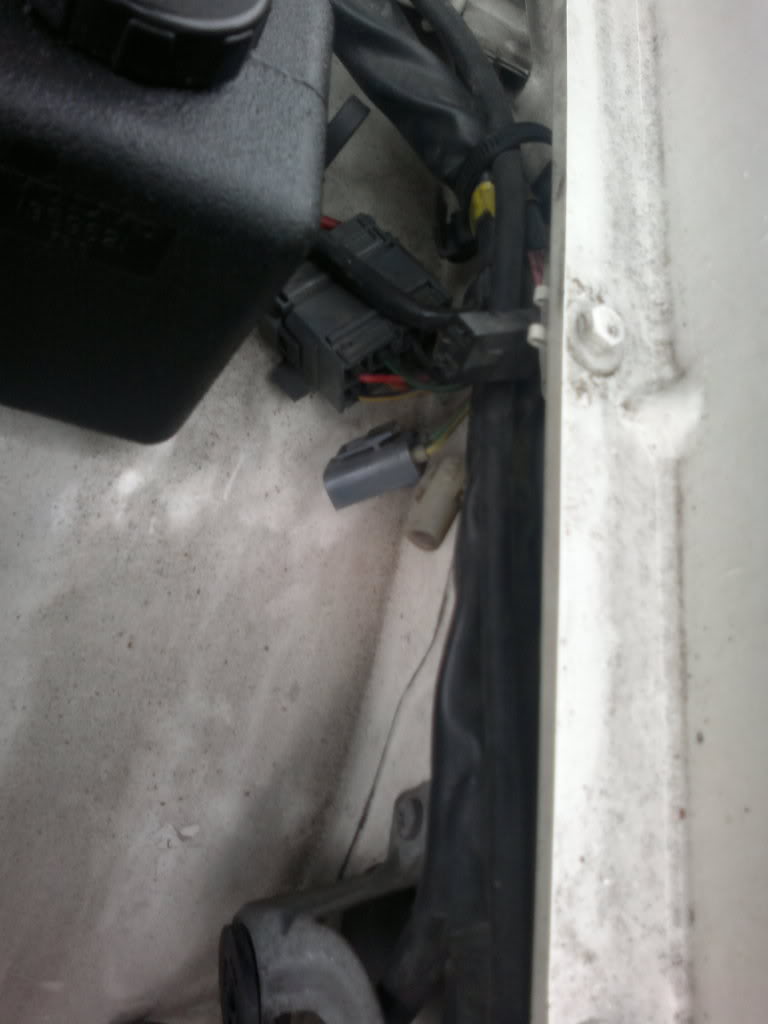

ble litt klokere men fargene stemmer ikke og eg har 2 2pol kontakter ikke en 4pol:/
men den rosa har leiaren eg:P
edit: her er bilde av løse kontakter eg finner på fører side.
http://forum.vccn.no/img-dump/2011/05/1976.jpg
http://forum.vccn.no/img-dump/2011/05/1977.jpg
http://forum.vccn.no/img-dump/2011/05/1978.jpg
Kanskje det er bare Motronic bilene som har den 4-pol kontakten da, hadde hvertfall den jeg og det ledningsnettet er fra en 1986 mod 740 turbo (Motronic).
Får finne ett koblingsskjema da og finne ut hvilke ledninger som går inn til dashbordet, er jo bare til varsellamper og instrumenter + den som går til starteren. Hvis du ser litt i haynes boka på skjemaene baki der finner du nok en del :)
Eller så kan du vell klippe opp det gamle ledningsnettet og finne de kablene som gikk til de 4 komponentene som nevnt over (oljetrykkbryter, vann temp under innsug, starter nr50, og dynamo) å se hvor disse var koblet inn orginalt så koble ledningene i det nye motornettet inn på disse :)
ja motronic har andre kontakter en lh og a/e og k nett org:) så derfor frigstad har detta og ikke andre med andre type nett org:)
Fint å få bekreftet det :) er egentlig en GLE med E-motor 88 modell jeg har, men hele ledningsnettet er byttet ut med ett fra orginal turbobil 86 modell (motronic), og nå sammensydd med LH 2.4 motornett fra 240 91 modell.
Men finn koblingsskjema og finn hvilke ledninger som er til hva eller klipp opp orginal nettet som du uansett ikke skal bruke ;)
ja får bare prøve men forstår ikkje så alt for mye av el-sjema men:P
den 8-pols kontakta sitter på det nettet som sitter i bilen å er tilsvarende 4-pols kontakta på motronic, jeg bygde om en K til F for litt sia å da bytta jeg bare plass på noen av dem i den kontakta å plugga den rett inn ;) den er lik som på LH 2.4 ;) så heller ta ut orginal nettet først å se hva som går hvor å bytt plass der etter ;)

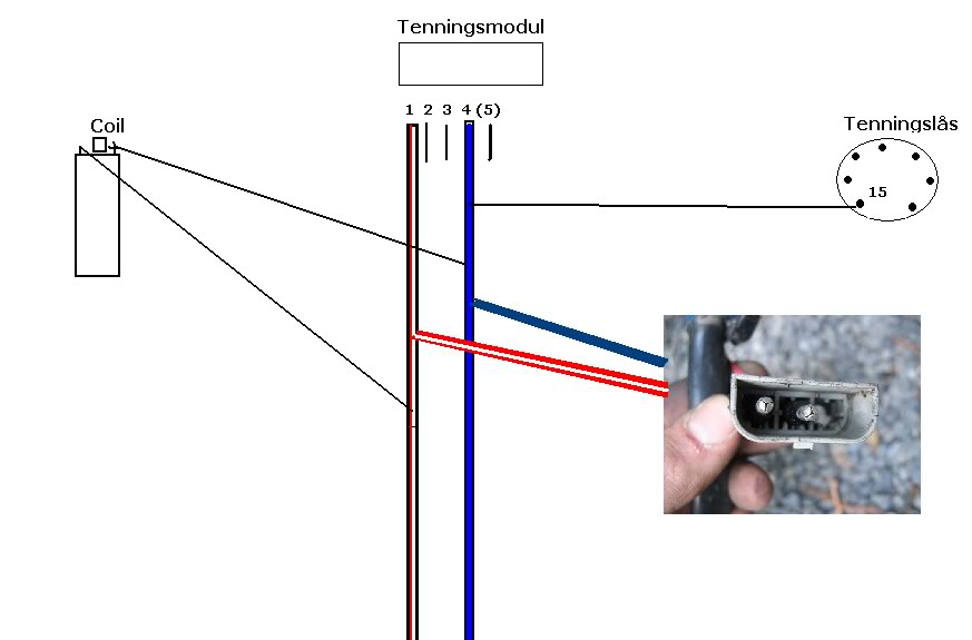

det er ledning nummer 4 som går inn til tenningsmodulen. kun en blå der så kan ikke ta feil :) men var ikke eneste problemet mitt, fikk ikke riktig signal til coil (ingen svingninger) så ledning nummer 1 på tenningsmodulen er rød/hvit (også eneste rød/hvit). Da jeg allerede hadde trukket ledninger fra org. coilledninger til coilen, så koblet jeg bare rød/hvit sammen på den :)
Er det de som er i den lille kontakten ved siden av coil ledningene med en blå og en rød/hvit?
hvis du følger ledningene fra tenningmodulen, så skal kabelstrømpa være splittet ca ved coil ledningene :) bare å lodde den inn der :)
Edit: de i den kontakta er rød/hvit til turteller (loddes sammen med de andre rød/hvite) og den blå loddes sammen med den andre blå til coil :)
De blå i denne kontakten som går til tenningsmodul? Egentlig bare koble den blå på + på batteri også til coil da?
http://forum.vccn.no/img-dump/2010/03/123.jpg
kanskje litt rotete, men en liten pekepinn :p

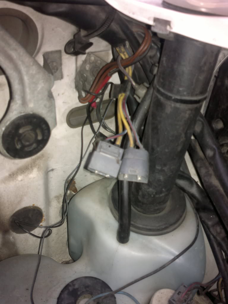

http://forum.vccn.no/img-dump/2011/05/2114.jpg
Edit: Har ikke giddet og klippet opp ledningsnettet mitt, men en eller annen plass her skal jo egentlig coilledningene originalt henge sammen med dette, husker bare ikke hvor :p
