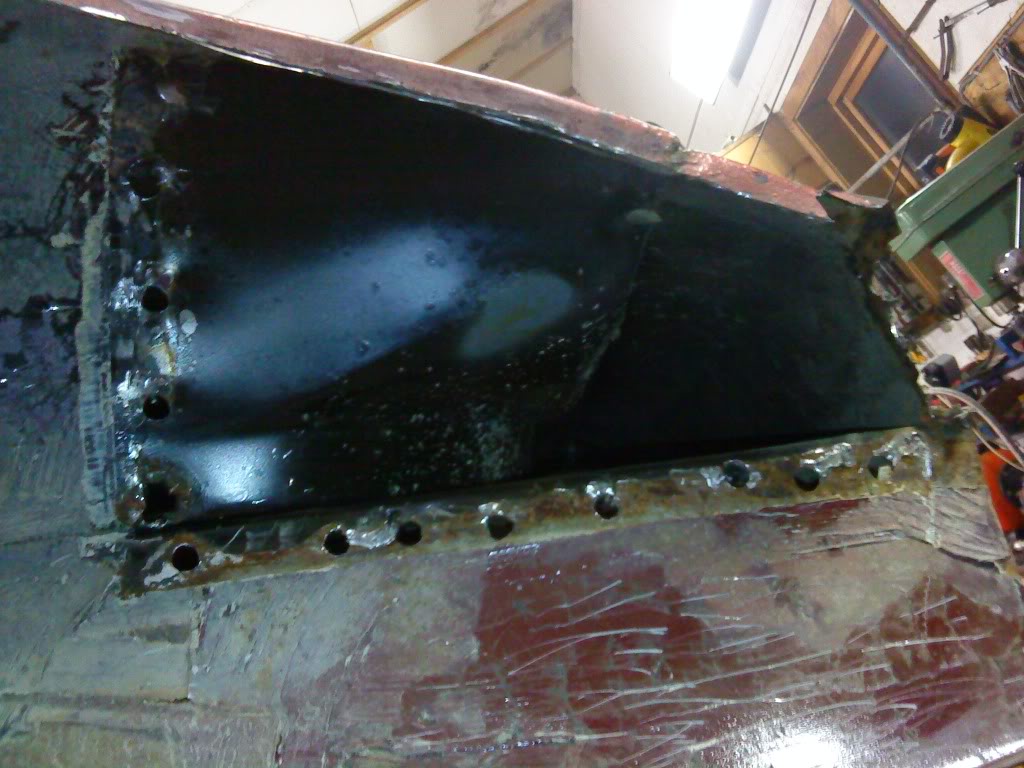

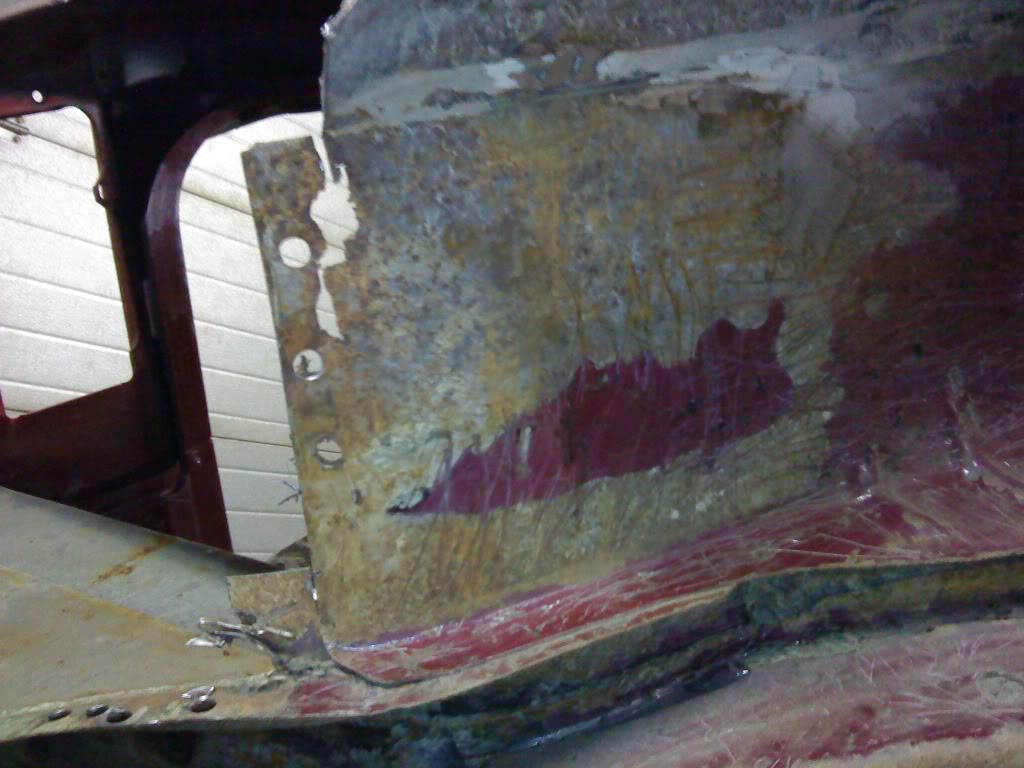

Prosjektet går fremover ser jeg,liker det! Bilen blir nok helt rå! Da jeg rusveisa en gammel Skr(Opel) for en kompis,borra jeg opp punktene jeg og,det angrer jeg på nå,for testa litt med vinkelsliper å slipeskive i senere tid. Fy så mye kjappere det går å ta ut plater! :) Er jo ikke overalt det går men,veldig enkelt på plasser man kommer til så anbefaler deg å teste det. Slipper å slite seg ut og,også slipper man å "herje" så mye på karossen.
Grundig og flott arbeid! Stå på :)
