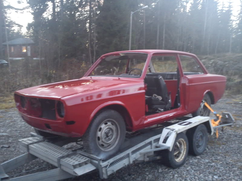

liten update ikke mye men.
http://forum.vccn.no/img-dump/2010/1...g?t=1289492818
ble litt skeptisk på den øvre innfestningen på coilovers bak.. men mulig den bolten holder. ellers bra bygg!!
http://forum.vccn.no/img-dump/2010/1...g?t=1289643369
må juster nå sjerma vis ska ha det sånn, pluss at momentstagan ligg nesten oppi gulvet, kansje litt ukurant, men vært grymt å fått det kjørbart så lavt, der bra me fjeringsvei å demping så.
Hvis du skal ha den så lav forstår jeg at du må bygge om gulvet mtp mellomaksel :P
Hva slags utveksling går du for i bakakseln? Tremecen der har jo 2.87 (hvis jeg husker rett) på 1. gir.
Stå på nå, ACR til sommern ;)
den nye bolten som følger med holder den har kjørt med den i hele sommer jeg. så det er ikke noe farlig.men den orginale knekker på først turen med litt stivt justerte dempere!:)
Blir grom den bilen din nå.jeg kjører med bilen min i den høyden som du har på siste bildet der og kneppet demperen på 20 knepp da er det ikke noe farlig med at det tar i gulvet.:)
