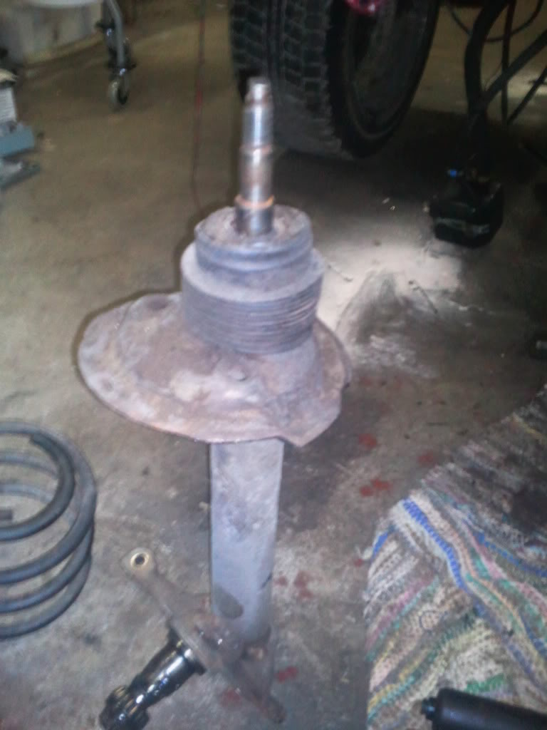

begynte å demonetere litt i forstillinga ikveld, må til nye skiver rundbaut, skal også montere bilstein og nye fjører, men må først få kjøpt meg dreierstål så jeg for korta inn demperne en god del :)
Trur ikke demperne er så glad i kappsenk:p rimelig gåene:p

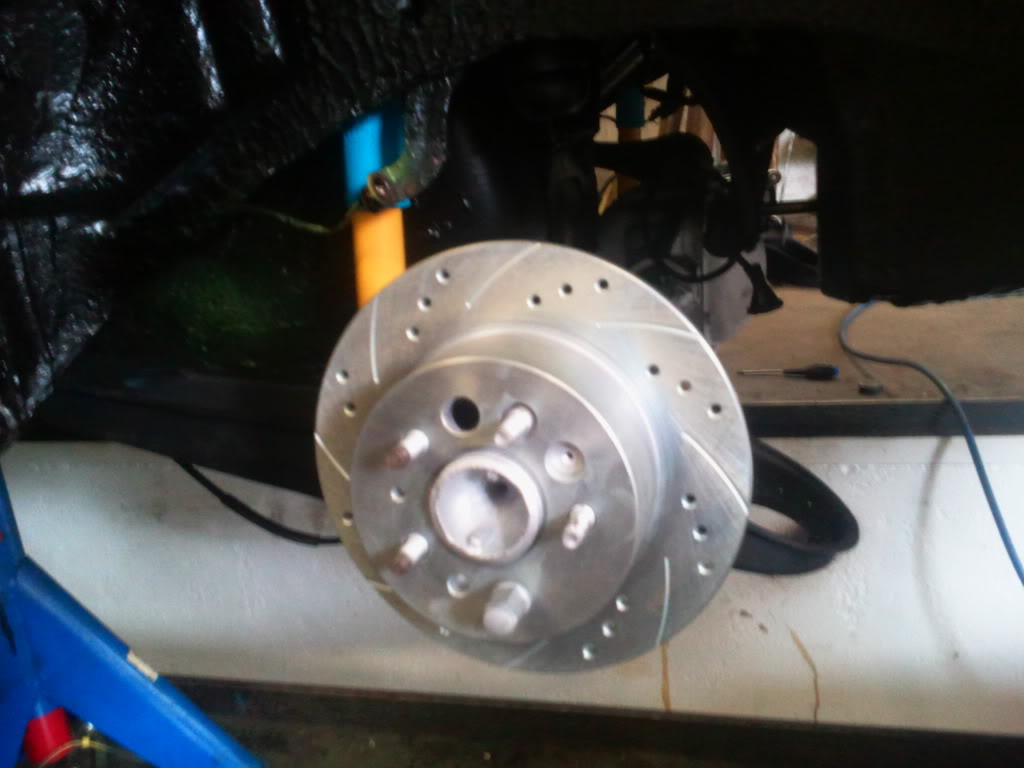

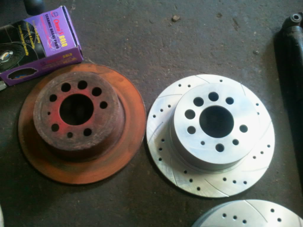

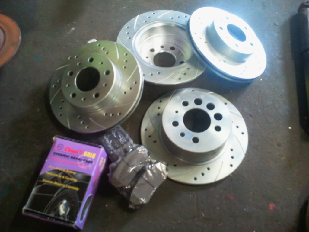

Måtte til noe nye bremseskiver rundt baut, så kjøpte likeså noe mer oppgraderte skiver+ceramic klosser, så da får vi se :)
http://forum.vccn.no/img-dump/2011/07/3055.jpg
http://forum.vccn.no/img-dump/2011/07/3056.jpg
prøvemontert bak

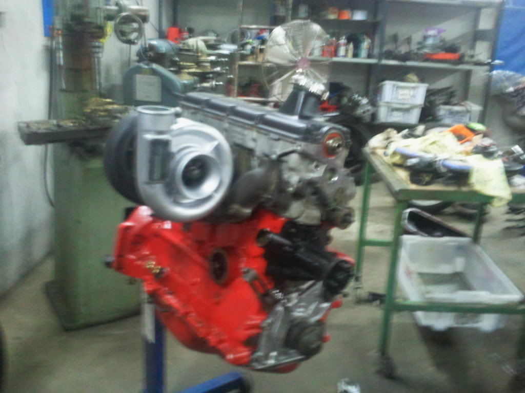

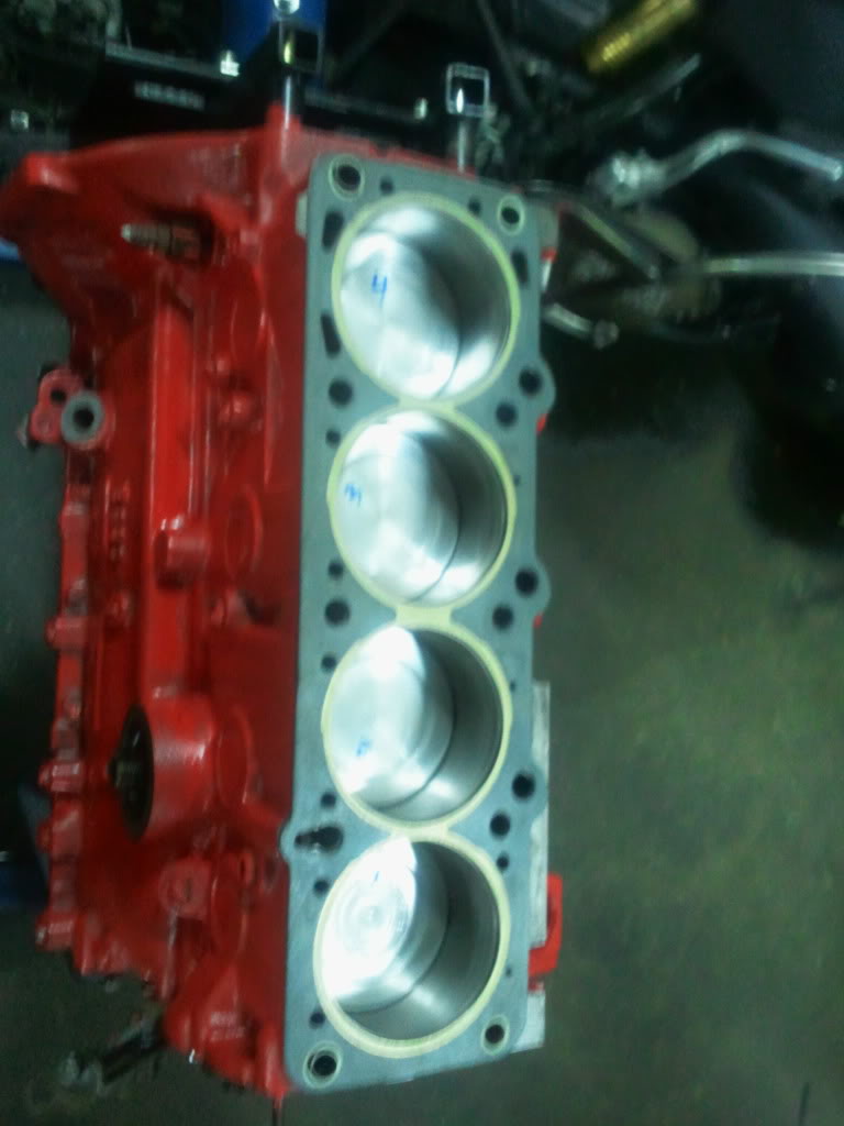

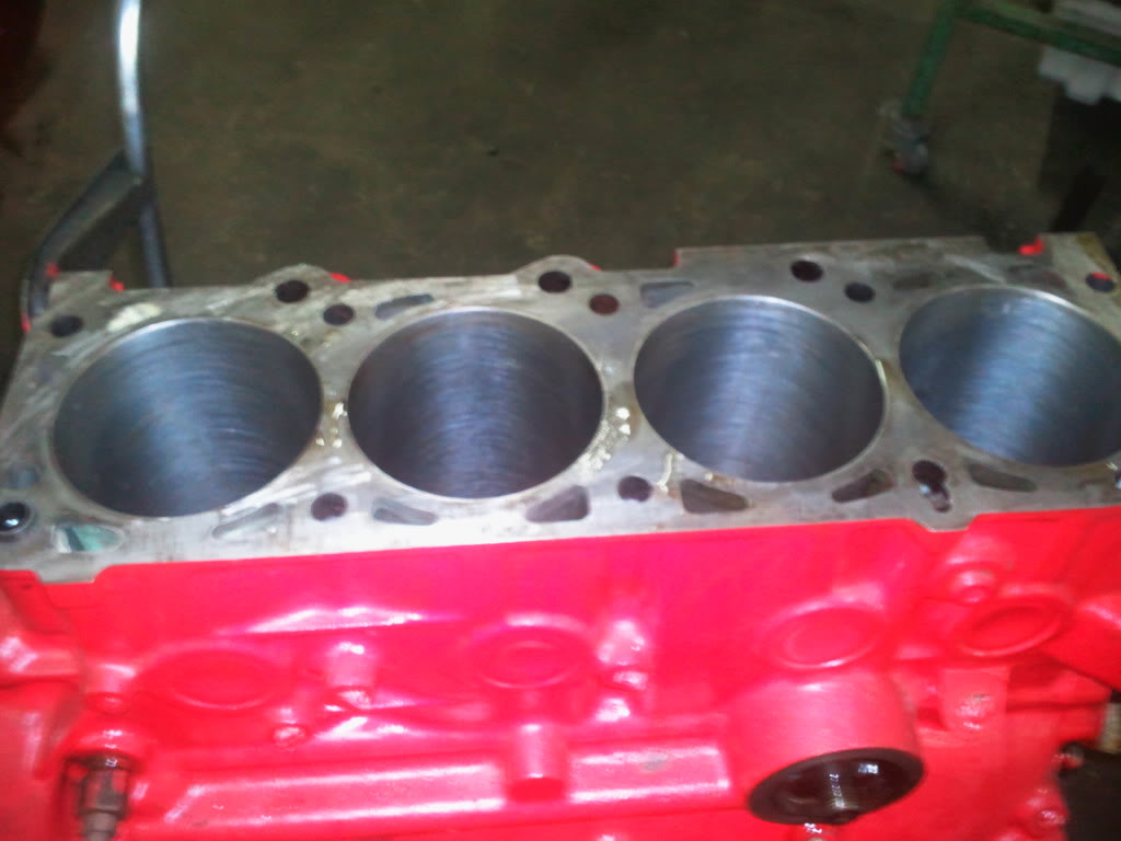

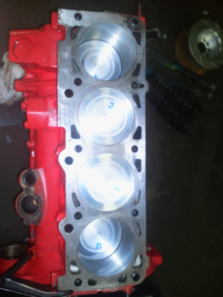

litt smålei den forbanna ET motoren:mad:, så hadde svært lyst til å skru litt motor, så starta å bygge en tvangslufter av F blokka, senka stempla 1,25 mm, hona blokk, nye lager å pakninger etc. Mangler bare å kjøpe noen koblinger til turen, så er det bare å setta ihop resten. Så da for den stå som en resverve motor eller til pynt:)

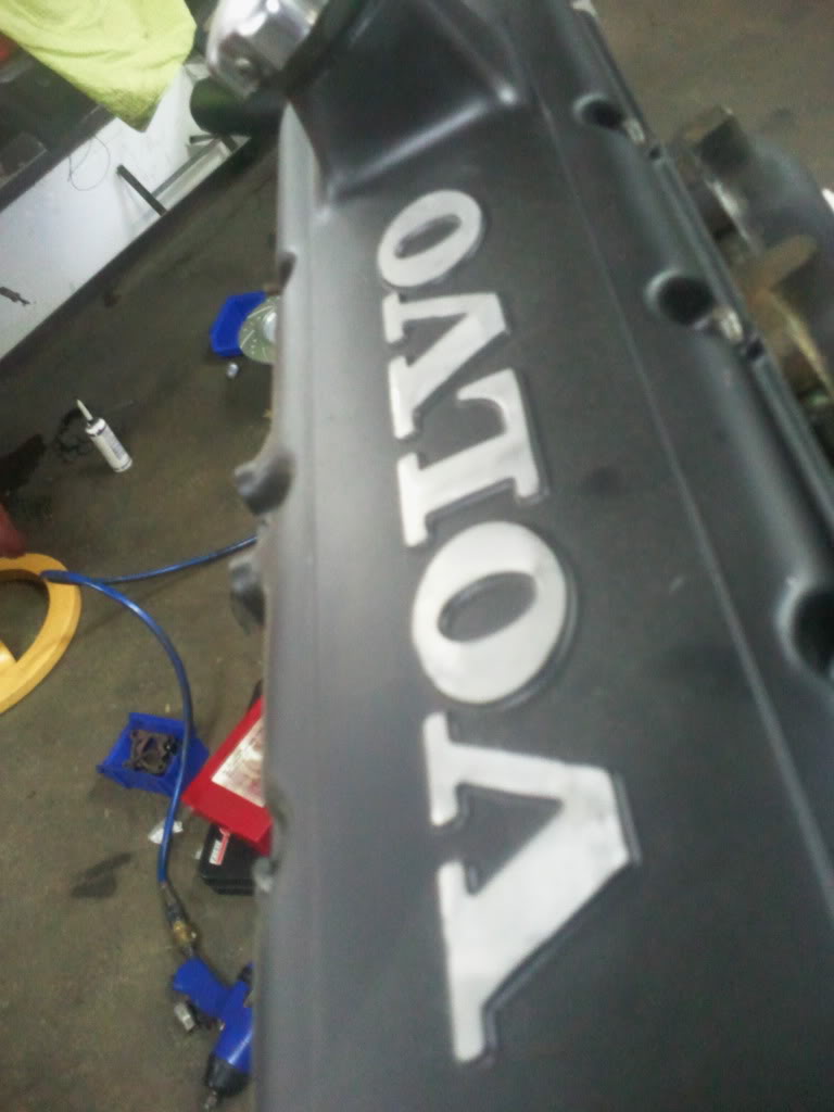

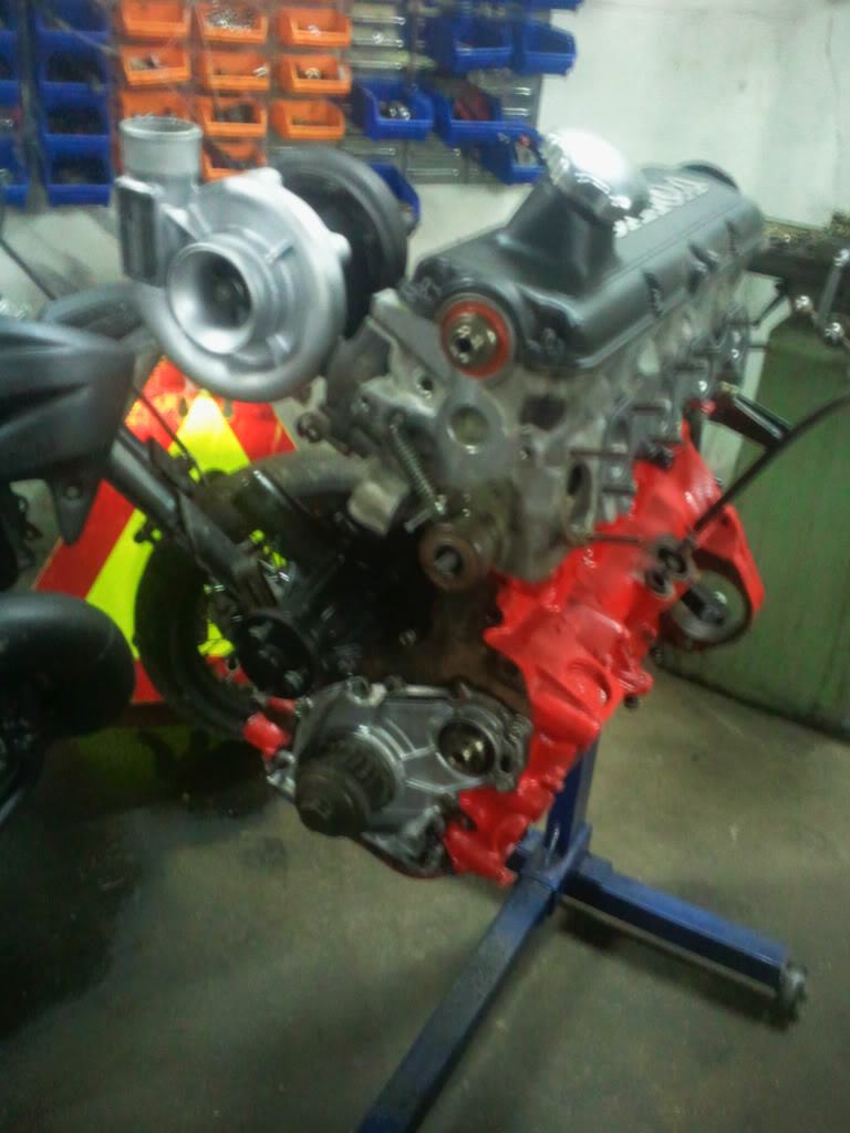

Surra litt med denna motorn ikveld.monterte ferdig bånndelen. satt også på turbo å grenerør får å måle litt til tur å retur også.
Kan fort hende denna motorn ender nedi bilen til å starte med. Da det muligens blir en god del endringer i planene på den maskinisten som skal ned i bilen;) Men det får tia vise:)

skal du bruke den svære turbo'n? blir jo brutalt stor da, må jo kjøre fra oslo til trondheim før du får no ladetrykk :P

Kan jeg spørre hvor handlet du bremseskivene? Vil ha :)
Takk for det, morro med positive tilbakemeldinger:)
Skivene bestilte jeg hos et firma i usa når jeg var der i sommer. Husker ikke navne på firma i farta, men det skal jeg prøve å huske å finne når jeg er i nærheten av ''volvopermen'' :)

Men hvorfor skal du egentlig bruke original grenrør?? i steden for f.eks ajden ?

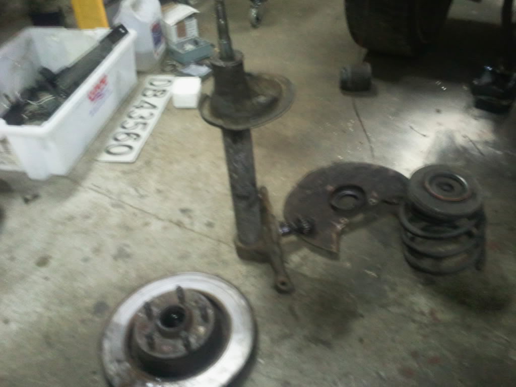

har ikke fått gjort så stort mye her i det siste . Demonterte ene frjørbeienet forran, blåste,grunna,å tectylerte det. Angrer litt på at jeg tectylerte fjørbeienet, for det var virkelig penere med kun lakk:p! Monterte så i bilstein. Har jo også den bedritene typen med lagere intrg i skiva... så bestilte jo feil skiver foran såklart;)

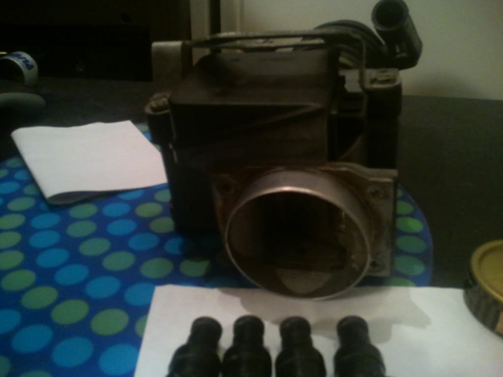

Har tenkt å kjøre lh 2.2 i starten. Da jeg trur det funker greit nok til å starte med før det evt blir sprut. kombinere med afr måler så en værtfall har en viss snøring på hva som hender i motoren, så funker det sikkert godt nok i starten. Så jeg handla en 3'' motronic luft mengde måler i stelle for den orginale med bruskork åpning. Kjøpte også nye simens deka dyser som fløder 788 cc. Har også fått tak i en motronic med 300 chip.
Så skal jeg levere blokka med veiv for linjeborring når jeg for stønner :)

Kan du bruke Motronic lmm på LH 2.2 da?
Er det spjeld på den orginale lmm din?
mye ryker skivene for nå da hvis du skal selge dem? ;)
kjempetøft med rød 740 da!! :-) hvor fikk du tak i borra/slissa skivene? rå turbo!! følger med denne ja!!! :-)
