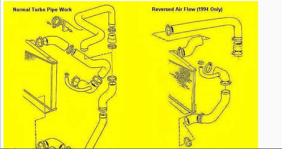

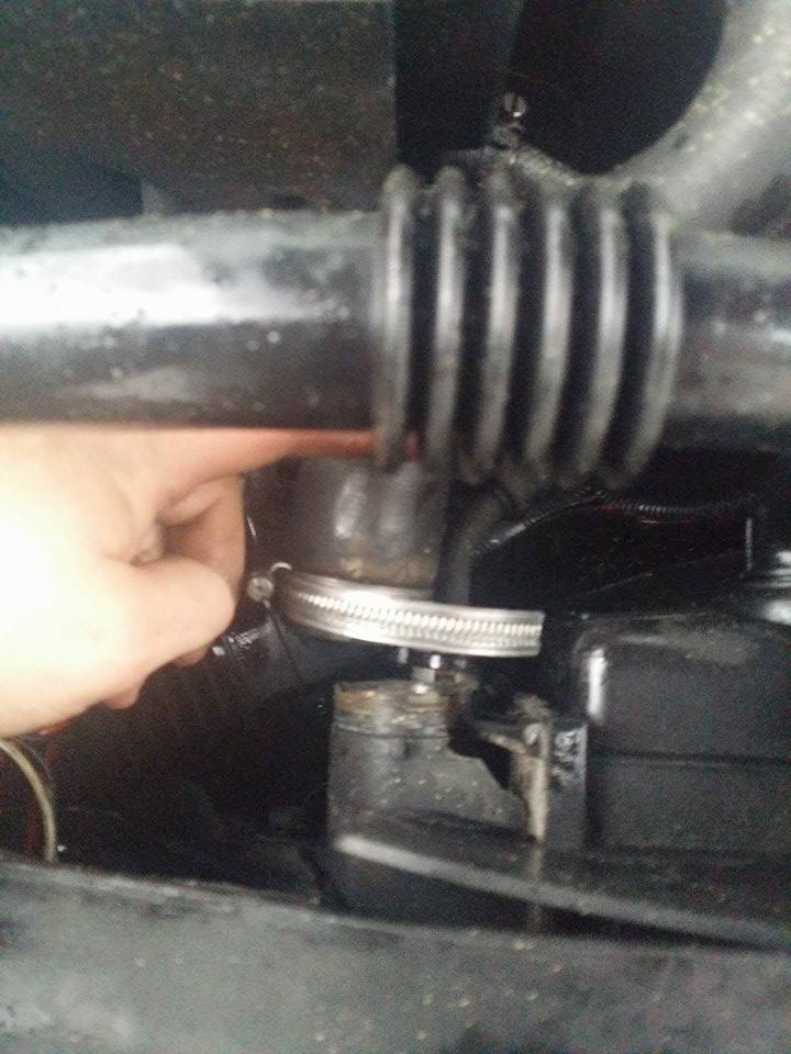

Holder på å se om jeg får fikset denne "kuttingen" nå.... Var jo på Frydenbø og fikk litt tips om hva jeg kunne prøve. Jeg har nå byttet veivhusfilter, dermed også insugspakning, tatt på orginale tennplugger, fjernet dumventilen, setter på den orginale vrien til 1994 turbomotorne med rør som går ifra turbo og rett over til radiator(se bildet), og skal sjekke turbotrykket, da jeg mistenker at det er noe høyt. At det muligens er trykket som er for høyt, og at hjernen har en sperre som "kutter" når trykket kommer opp til den grensen som er satt, for å spare motoren...

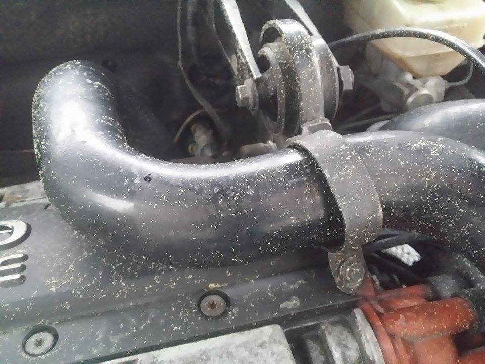

Monterer nå 1994 modellen, da det er motorens orginale stand, og noe mener man får mer effekt av den...http://forum.vccn.no/img-dump/2015/06/783.jpg

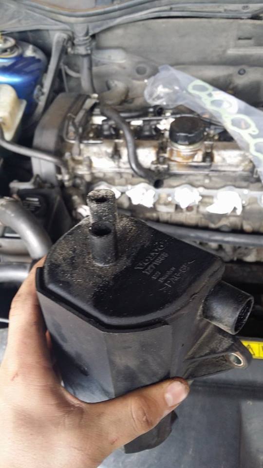

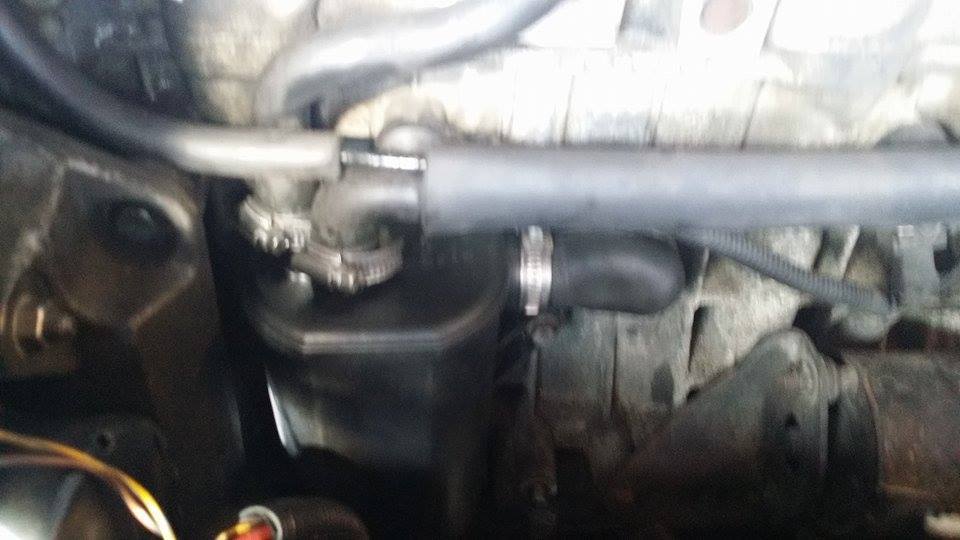

Det gamle veivhusfilteret og alle slangene som var koblet på var FULL i dritt...
http://forum.vccn.no/img-dump/2015/06/784.jpg
http://forum.vccn.no/img-dump/2015/06/785.jpg
Nytt filter montert
http://forum.vccn.no/img-dump/2015/06/786.jpg

Men delene til den 1994-modellen er utgått, så får ikke tak i de delene lenger, og vanskelig å få tak i bruk også... så har mekker til noe eget tull nå å sjøtet her og der. Men tror det er tett. Litt jalla e det men når man ikke får orginalt får det bli sånn.... kunne jo forsåvidt bare hatt 1996-modellen sin, men fikk anbefat 94 :p

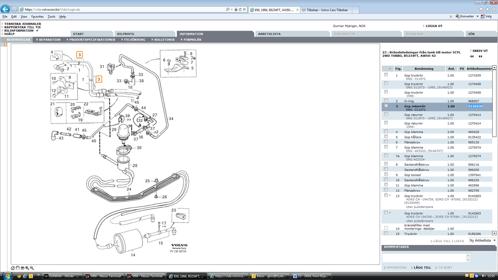

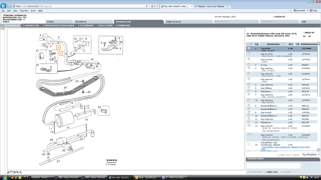

Jeg var igang med å bytte bensinslangen som går i retur ifra motoren til tanken, og når jeg skal bestille ny del ifra Frydenbø ser jeg at hele bensinrør-systemet er annerledes på T-5 og orginale 850. Se bildene under:
Orginal 850
http://forum.vccn.no/img-dump/2015/09/12.png
T-5
http://forum.vccn.no/img-dump/2015/09/13.png
T-5 har en bensintrykks-regulator som jeg pr dags dato ikke har, og dermed får ikke motoren nokk bensin når det går unna som mest.
Det er et helt annet system her, med flere koblinger og rør som ikke jeg har nå.

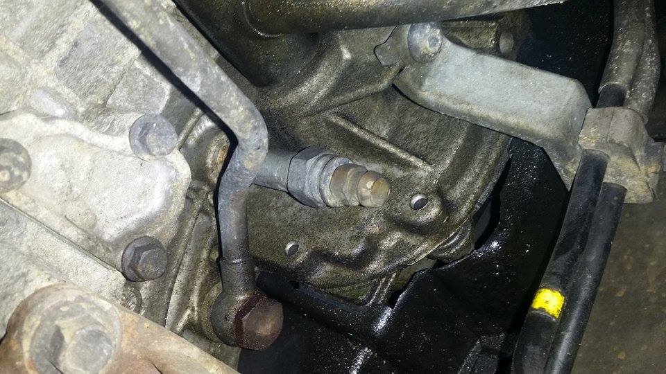

Appåtil så jeg da jeg demonterte at jeg hat et uttak på motoren som ikke et rør er koblet på.... se under: http://forum.vccn.no/img-dump/2015/09/1450.jpg
Der skal sikkert slangen som er nummerert med "34" på bildet med T-5 systemet.
Alt dette kan jeg få hos frydenbø, utenom rør nr "40". Da er jeg like langt, jeg kan ikke montere litt, men ikke alt.
Og det er ikke såsykt mange T-5 delebiler rundt omkring heller som jeg kan plukke fra heller, men skal prøve å finne noen.
Mekanikeren på Frydenbø Minde kunne bekrefte at ved normal kjøring merket man ikke noe, men ved hard kjøring, også kaldt "grisekjøring" vil motoren ikke ha maximal effekt.
Deilig å ha funnet feilen, nå gjenstår det bare å fikse og betale for å det... :P
Men mindre motorn din går på kjølevæske,så er det nok best å ikke koble noe på det ledige uttaket på blokka der :)
Eller er det kjølevæske du er ute etter?
oja haha greit :p
