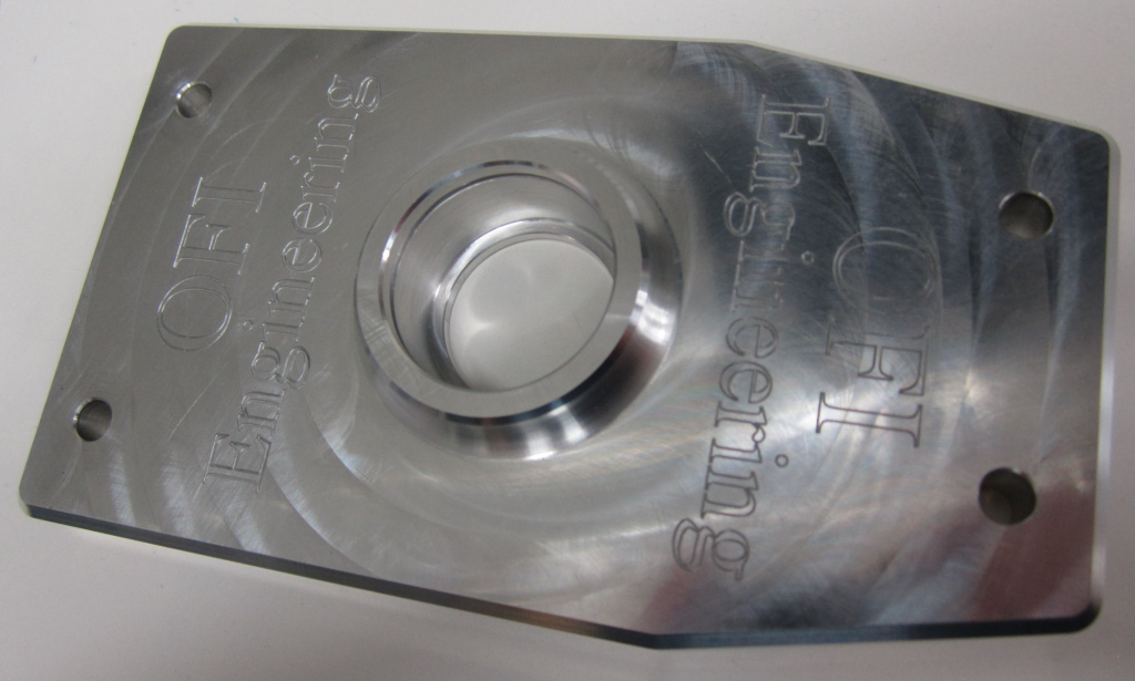

Ola(OFI engiinering) har frest inn logen på oppsida av girstang plata no, det såg mykje bedre ut!:)Glad han kom med forslaget og var villig til og gjere det

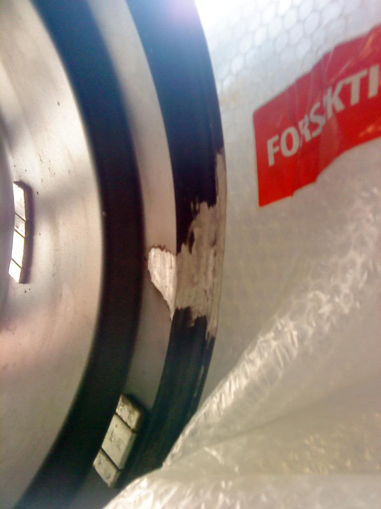

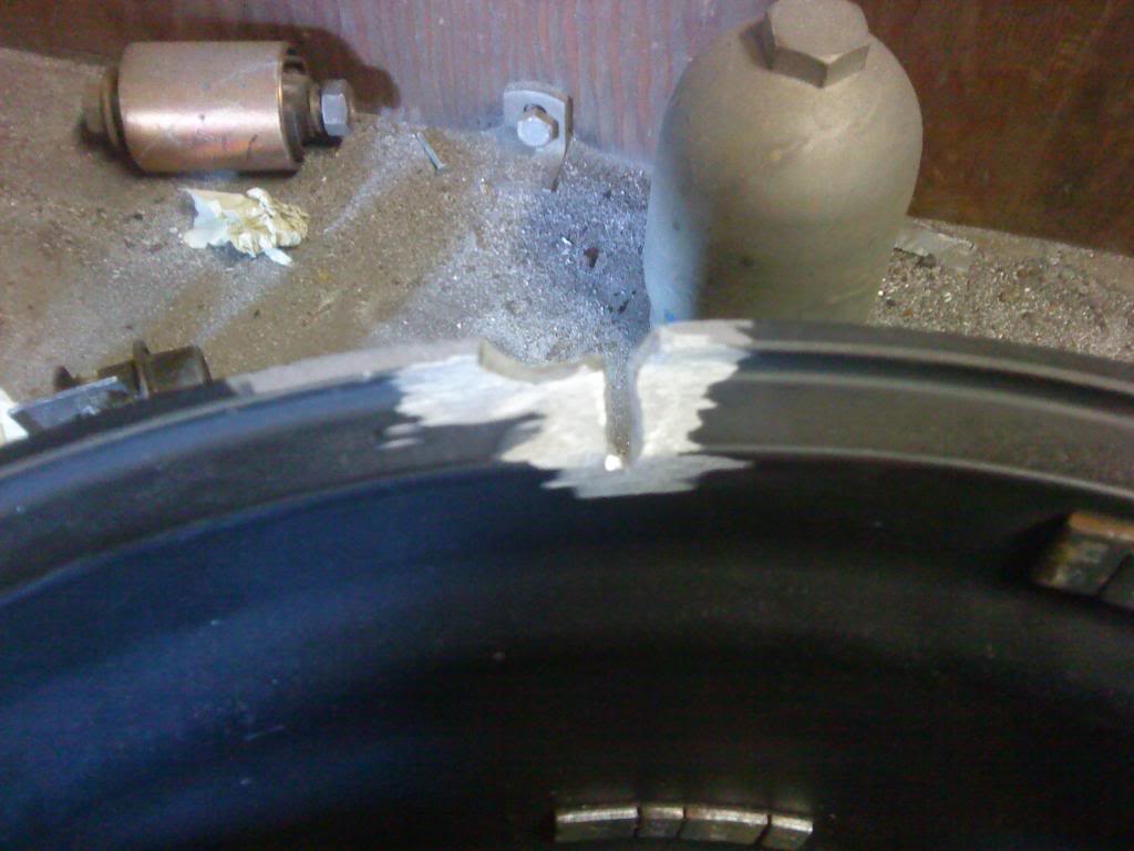

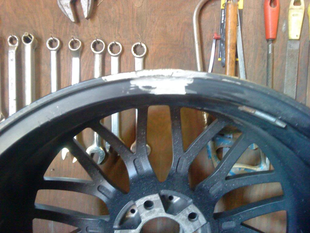

Sveist felgen til ein kompis som var sprekt og mangla ein bit

Under oppbygging

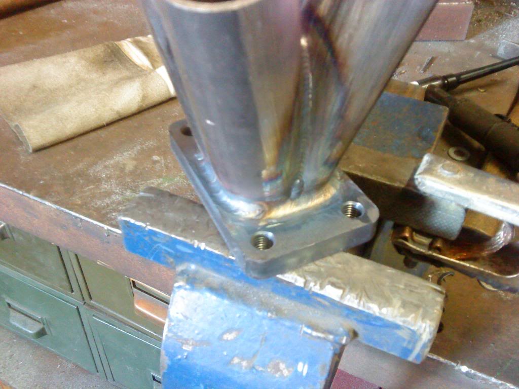

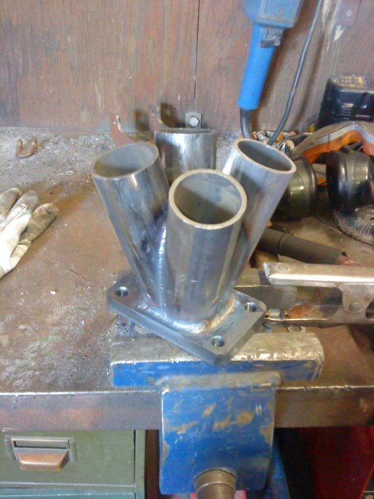

Sveiste T3 flens på kollektoren til Riviera:)Med litt kapping, skrustikke og hammar fekk eg forma den ganske bra til flensholet så med litt porting er den nesten perfekt i forhold til flensen

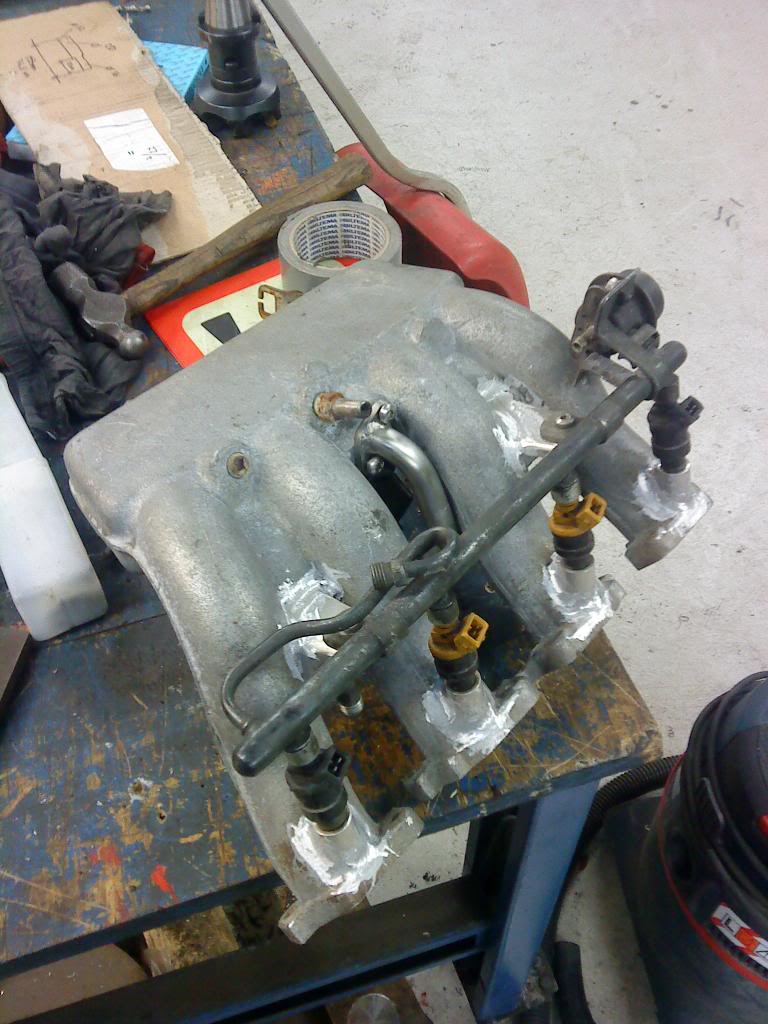

Sveist på tomgangsrør og plate til MAP sensoren på innsuget til brodern som er skjarlie her på forumet:)

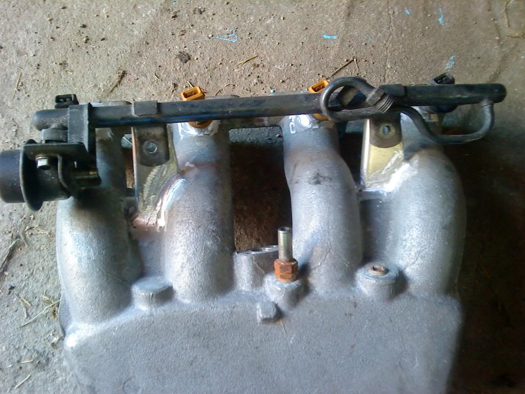

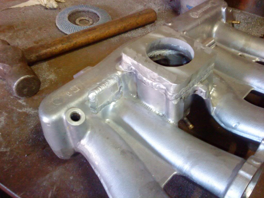

Sveist og slipt ferdig E innsuget til andersg:)Slipt ned sveisane for mest mulig orginalt utsende etter lakkering:)Fuelrailbrakettane er vannskjært og knekt, dei blei eg veldig fornøgd med!

Einig i det, såg mykje bedre ut:)Skal eloksere plata svart men lurer på og framheve skrifta med sølvfarge, skal tenke litt på korleis det blir!

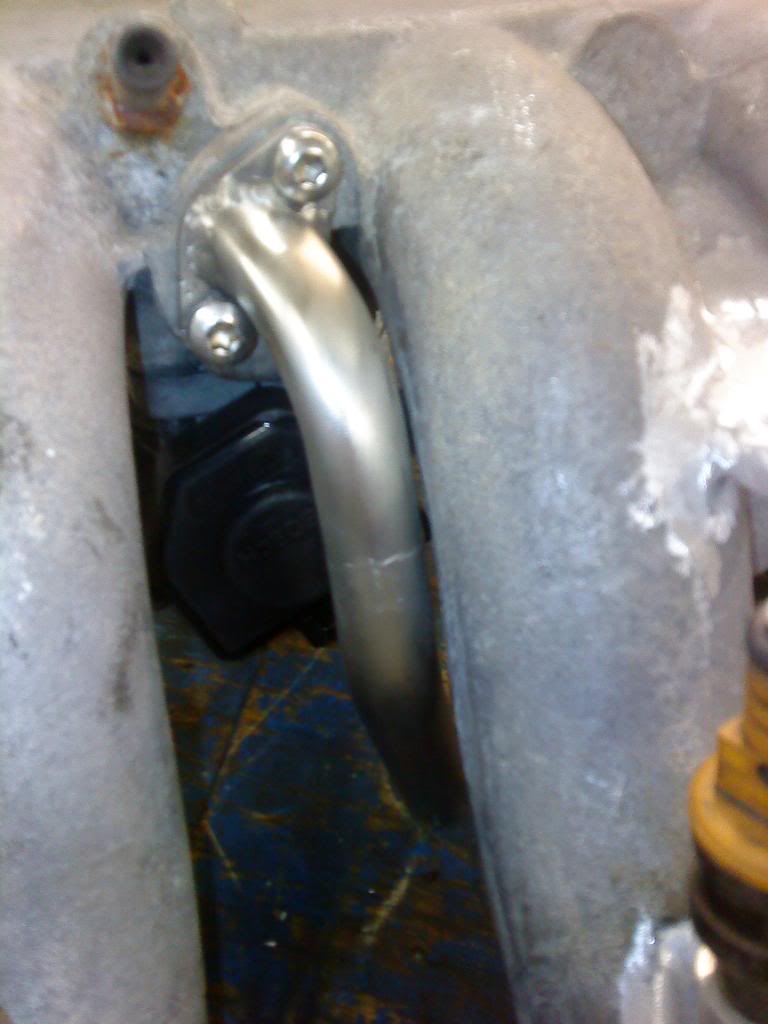

Bilder av tomgangsrøret eg lagde til på E innsuget til Anders:)Laga i rustfritt så det slepper overflatebehandling!Grunnen til at det er skrådd ut til eine sida sånn som det er er for og få i/av boltane på flensen:)

Heilt ferdig og klar til sending!Anders har fått montert det i bilen og det passa visst bra:)Kjem sikkert bilder i tråden hans etterkvert

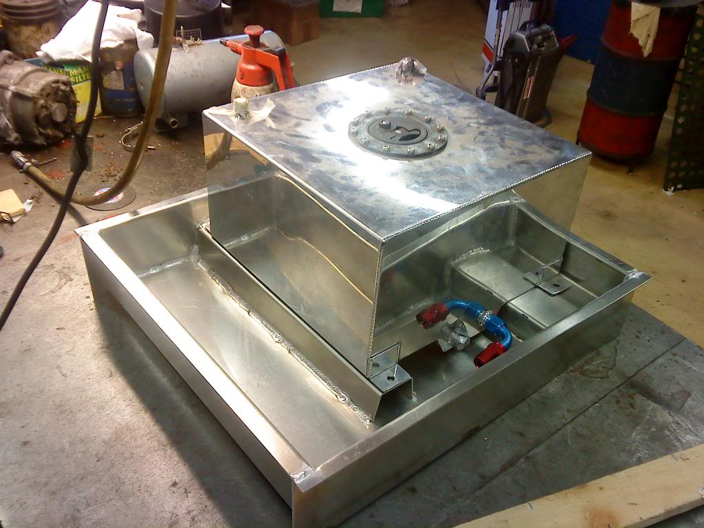

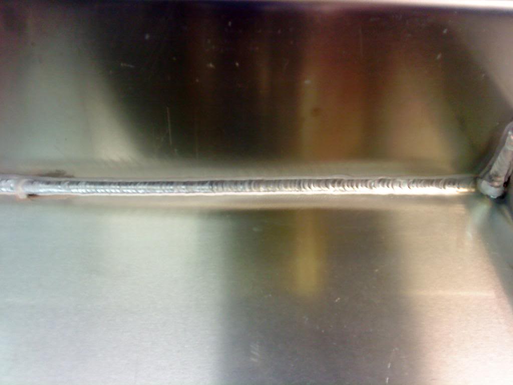

Sveiste ei alukasse for ein kompis som har ein grom 242 i dag:)Han hadde laga klart alt på forhånd så sveiste eg i hop delene. Nærbilde på sveising, veldig fornøgd med det:)Brukte eit vanvittig bra Lincoln TIG apparat han hadde på jobben sin
http://forum.vccn.no/img-dump/2014/04/239.jpg
Kassa er ferdig, syns det blei drit bra:)Pumpe og filter skal stå på venstre side av tanken

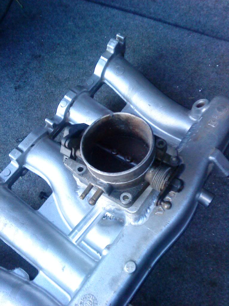

Så tilbake til min bil:)Skaffa meg 3" 960 spjeld så kjem til og sveise på ny flens på innsuget mitt og tilpasse det. Så slepper eg irritere meg over den M8 bolten som står i eine holet på innsuget no etter eg rauk M6 gjengene:p
