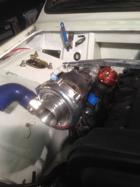

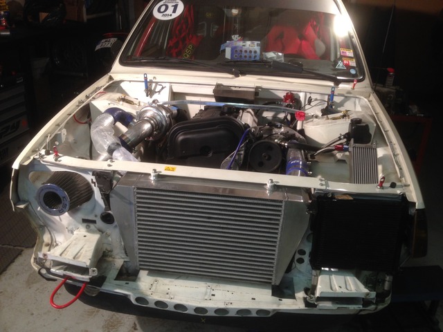

Ser bra ut [emoji4]
Ikke mye spillerom rundt turbo gitt [emoji16]

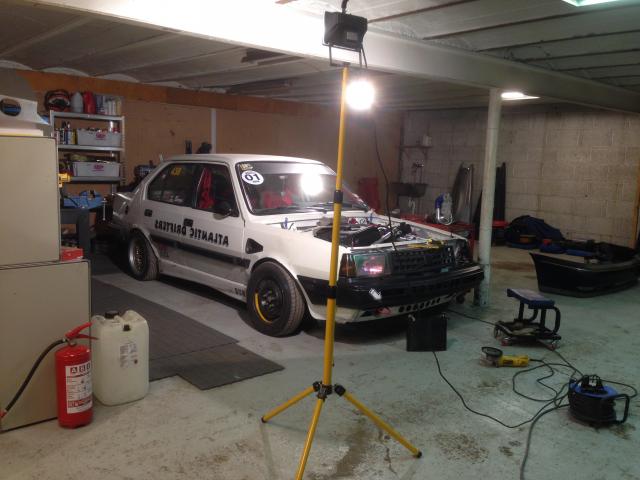

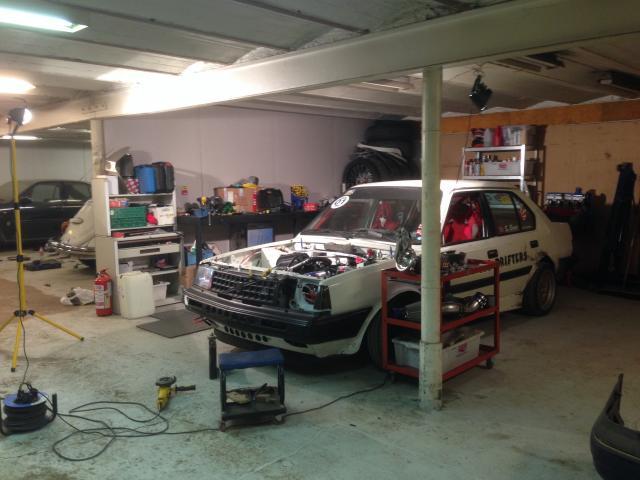

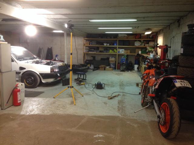

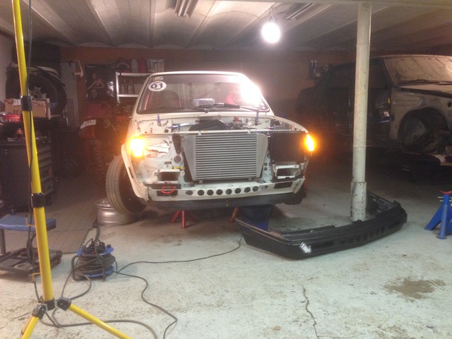

Da ble det ufrivillig flytte av verksted, da plassen vi hadde skulle leies ut til et firma..
Bil og div utstyr på plass:
http://forum.vccn.no/img-dump/2015/03/171.jpg
http://forum.vccn.no/img-dump/2015/03/172.jpg

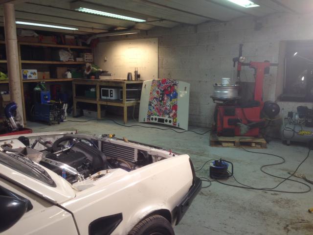

Mangler endel lysarmatur i taket, men det er mye varmere enn det gamle lokalet. Her kommer det litt varme fra etasjen under, pluss at det er mye mindre så det går fort å varme opp med diesel kanon :p
http://forum.vccn.no/img-dump/2015/03/173.jpg
Sveiseaaparat, dekkomlegger osv på plass:
http://forum.vccn.no/img-dump/2015/03/174.jpg

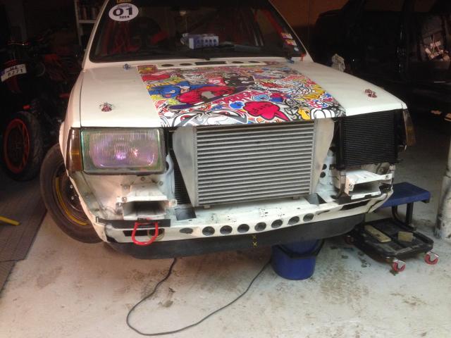

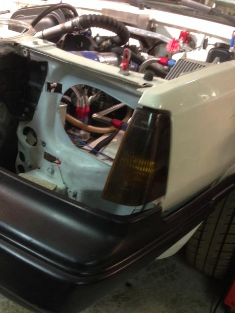

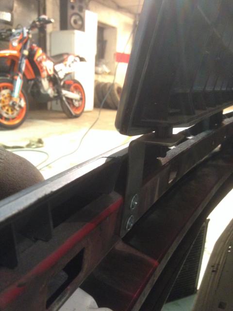

Mer fra prosjekt fjerne lykter :p Lagd nye fester til grillen, festet i fanger. Org fester sitter på lyktene:
http://forum.vccn.no/img-dump/2015/03/563.jpg

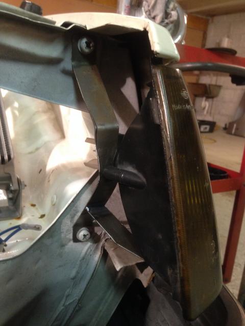

Feste til blinklys, også egentlig festet i hovedlykten :rolleyes:
http://forum.vccn.no/img-dump/2015/03/564.jpg
http://forum.vccn.no/img-dump/2015/03/565.jpg

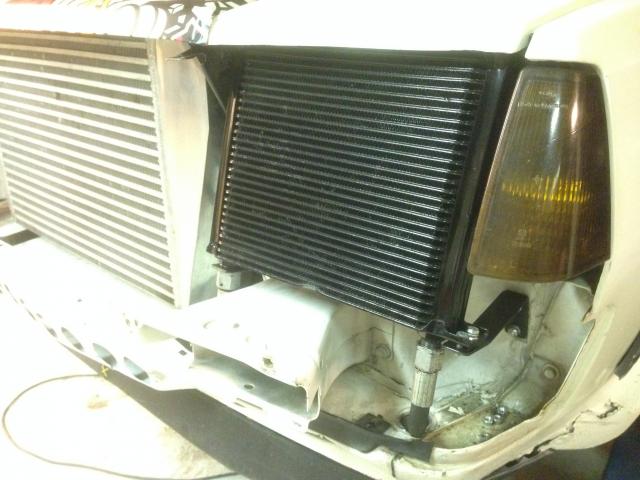

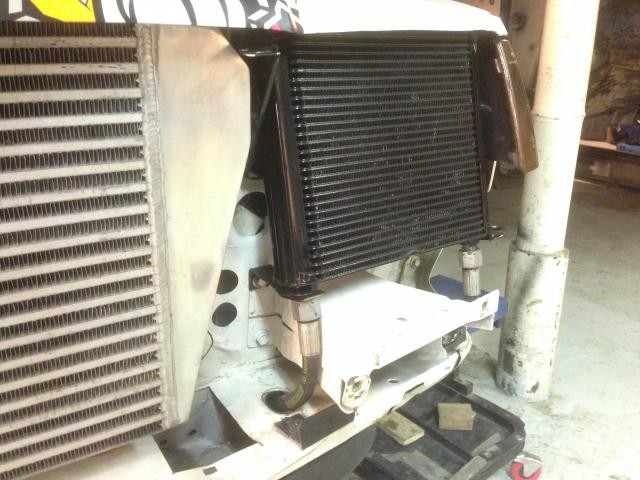

Også fester til oljekjøler :
http://forum.vccn.no/img-dump/2015/03/566.jpg

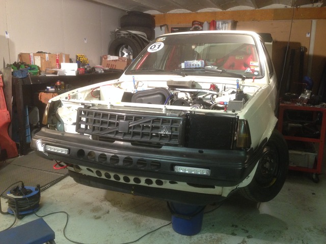

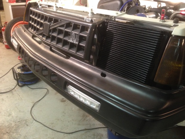

Flyttet den litt lengre bak, så får jeg plass til LED kjørelys og netting foran. Som beskytter mot de værste gummibitene og steinspruten :)
http://forum.vccn.no/img-dump/2015/03/567.jpg
http://forum.vccn.no/img-dump/2015/03/568.jpg,,

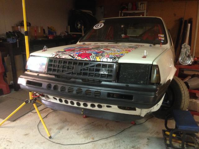

Da ble det slik med fanger og grill på :)
http://forum.vccn.no/img-dump/2015/03/569.jpg

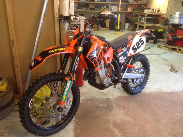

Også sykkelen er i enduromodus om dagen :cool:
http://forum.vccn.no/img-dump/2015/03/570.jpg
Missforstå meg rett, men det ser ut som du har kollidert med lykt kun på ei side :p Men tøft blei det!

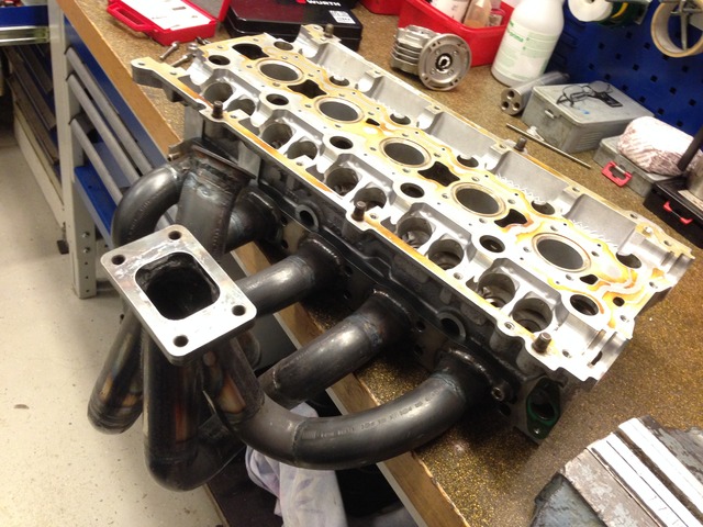

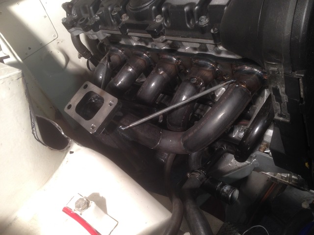

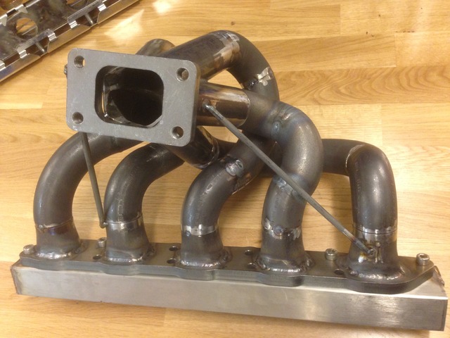

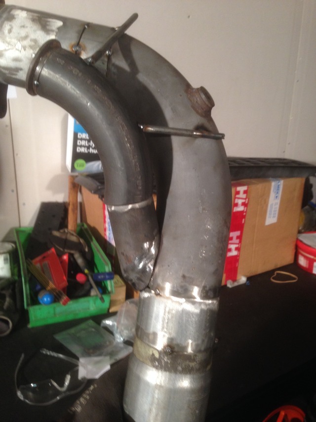

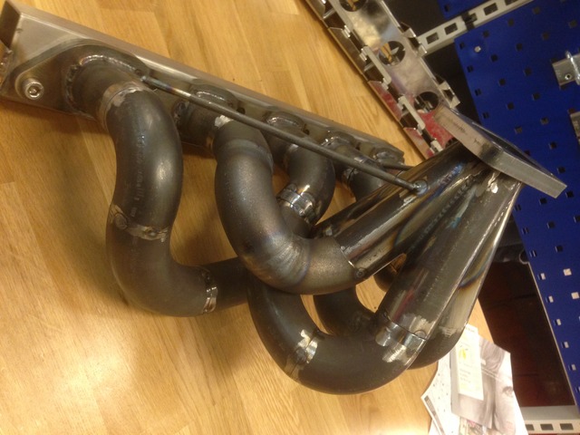

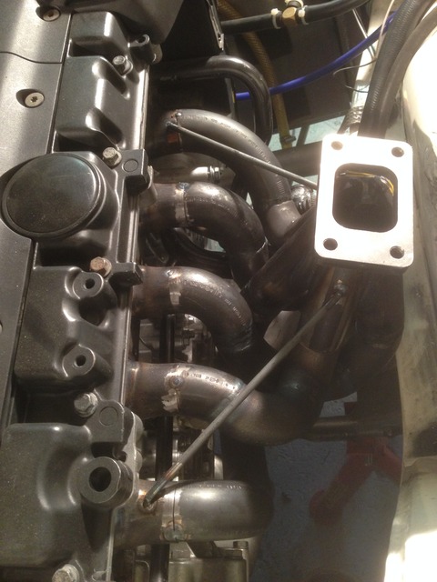

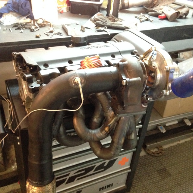

Litt ekstra rørbend til grenrøret, pluss div annet stæsj :p
http://forum.vccn.no/img-dump/2015/03/1067.jpg
Begynner å ligne på noe:
http://forum.vccn.no/img-dump/2015/03/1068.jpg

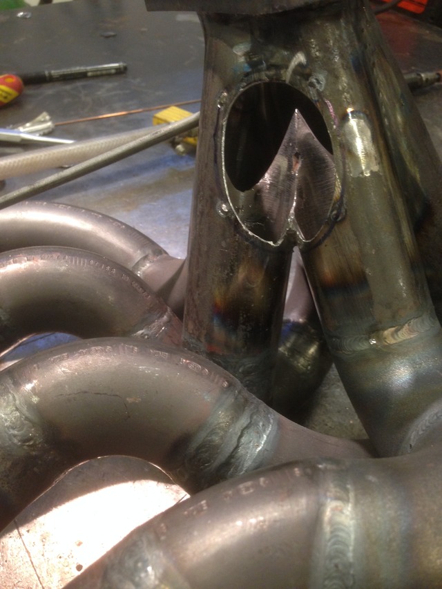

Beste jeg fikk til med plassen jeg hadde, må ha plass til vannrør, downpipe og wastegate også :p
http://forum.vccn.no/img-dump/2015/03/1069.jpg
http://forum.vccn.no/img-dump/2015/03/1070.jpg

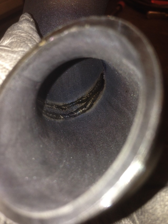

Bilde av en sveis på innsiden, digg med bakgass ;)
http://forum.vccn.no/img-dump/2015/03/1071.jpg

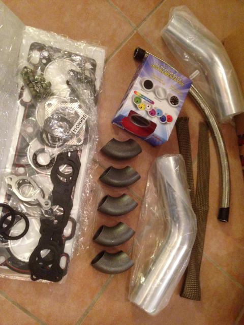

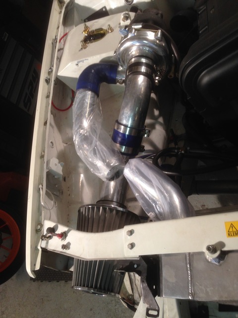

Prøve å finne plass til alu rørene :rolleyes:
http://forum.vccn.no/img-dump/2015/03/1074.jpg
Filteret skal ikke står så langt ut nei.. :rolleyes:

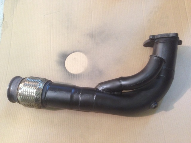

Og downpipe:
http://forum.vccn.no/img-dump/2015/03/1076.jpg

Du kan jo ha et firkanti luftfilter som fyller hovedlykta, så lager du en boks til det som går over i 3 (4"? rør. Det hadde vært kult, og gjort det ganske likt begge sider.
Grenrøret ser vanvittig bra ut!:D

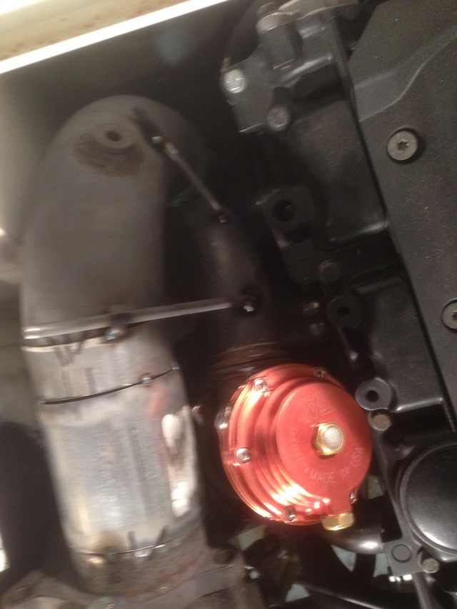

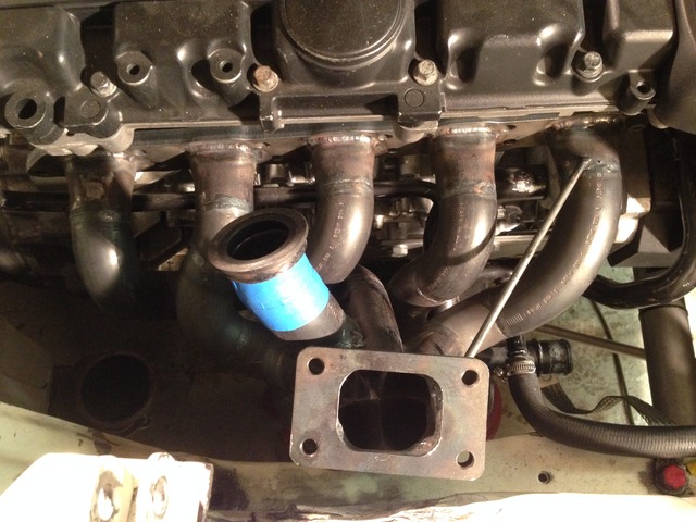

Laget uttak til WG-rør på grenrøret:
http://forum.vccn.no/img-dump/2015/04/1418.jpg
Da havner den ca der ;) Så blir det bra flow og lett å bytte fjær.
http://forum.vccn.no/img-dump/2015/04/1419.jpg
http://forum.vccn.no/img-dump/2015/04/1420.jpg

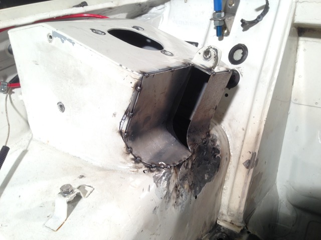

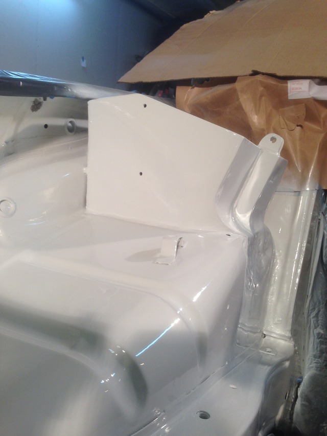

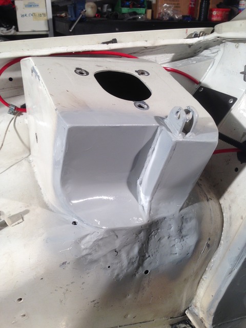

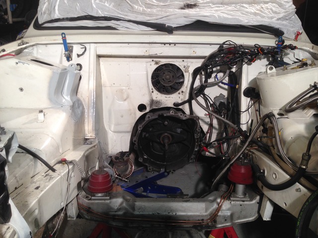

Sveiset igjen dempertårnet:
http://forum.vccn.no/img-dump/2015/05/309.jpg
http://forum.vccn.no/img-dump/2015/05/310.jpg
Tatt 8cm av tårnet for å få plass til turbo:
http://forum.vccn.no/img-dump/2015/05/311.jpg
Ferdig lakkert:
http://forum.vccn.no/img-dump/2015/05/312.jpg

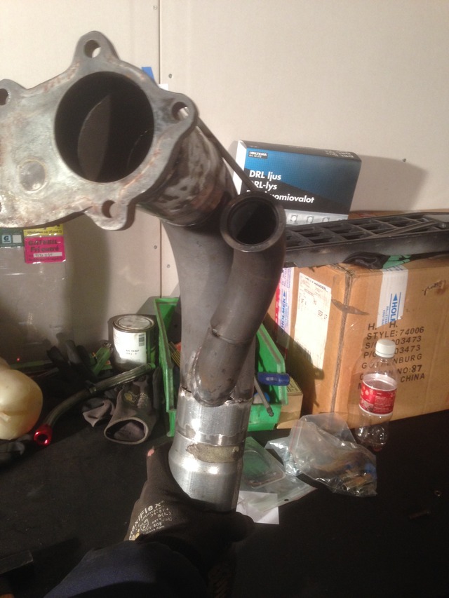

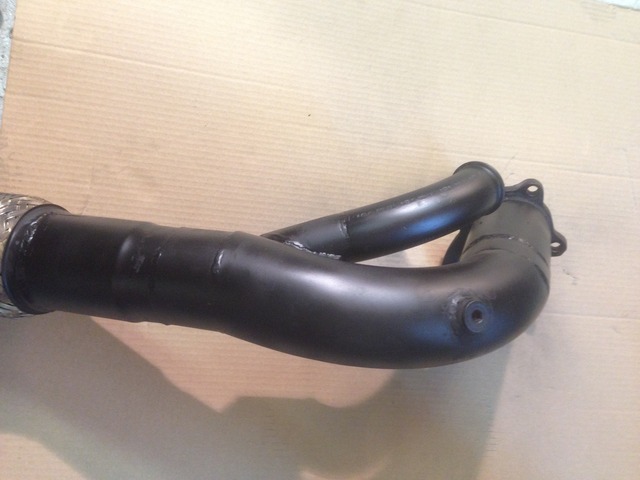

Downpipe ferdig:
http://forum.vccn.no/img-dump/2015/05/314.jpg
http://forum.vccn.no/img-dump/2015/05/315.jpg

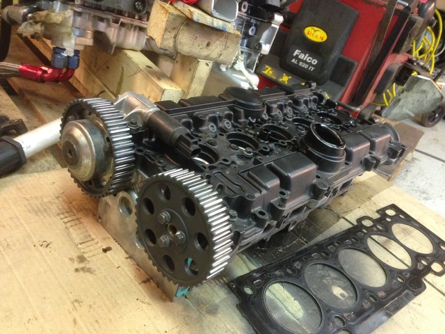

Gamle toppen av:
http://forum.vccn.no/img-dump/2015/05/316.jpg
http://forum.vccn.no/img-dump/2015/05/317.jpg
Så den er til salgs hvis noen trenger en strøken topp :)
http://forum.vccn.no/img-dump/2015/05/318.jpg

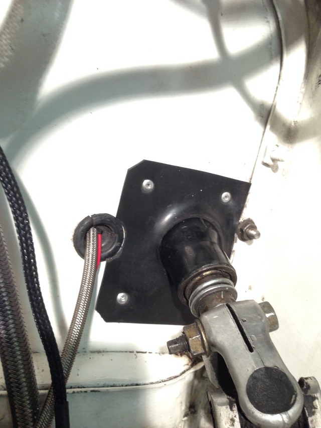

Ny tetting rundt rattstammen :
http://forum.vccn.no/img-dump/2015/05/319.jpg

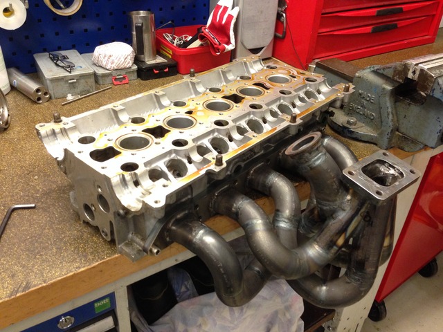

Grenrøret er helt ferdig. Begynt å gjøre klar den nye toppen:
http://forum.vccn.no/img-dump/2015/05/320.jpg
Må slipe ventiler, frese ventilseter og porte toppen. Før jeg skal inn med nye fjærer og kammer.
http://forum.vccn.no/img-dump/2015/05/321.jpg

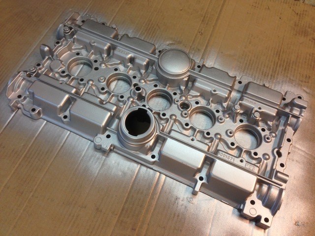

Lakkert toppdeksel ;)
http://forum.vccn.no/img-dump/2015/05/580.jpg

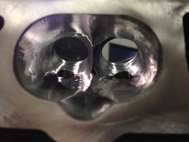

Tatt bort litt støypekanter osv i toppen, klar til å sendes bort for å få frest opp ventilseter:
http://forum.vccn.no/img-dump/2015/05/581.jpg
Pusset ren alle ventilene så de er klare til sliping :
http://forum.vccn.no/img-dump/2015/05/582.jpg

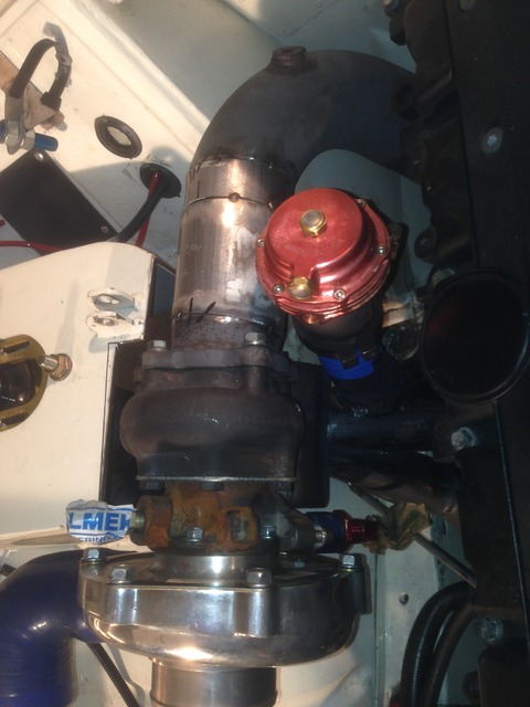

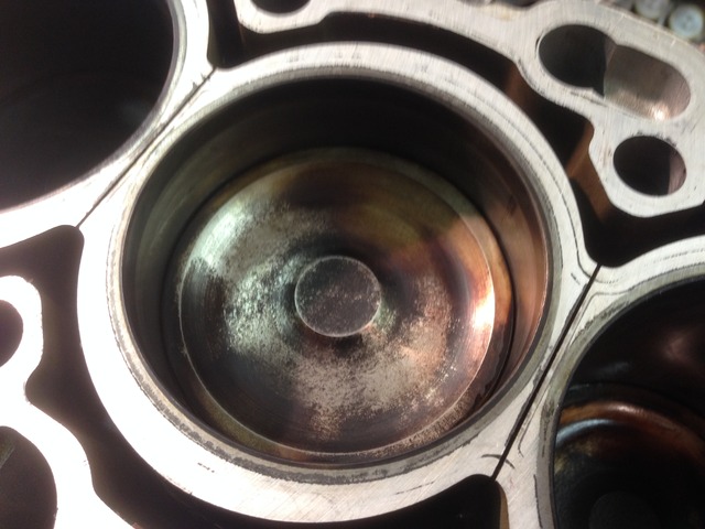

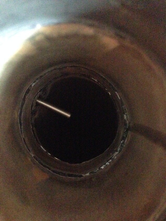

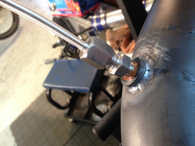

Satt inn eksostempsensor rett etter turboen:
http://forum.vccn.no/img-dump/2015/05/583.jpg
http://forum.vccn.no/img-dump/2015/05/584.jpg

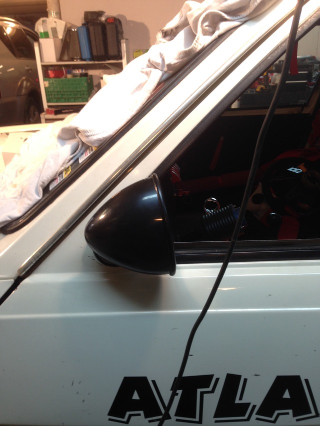

Fått på ett nytt speil, siden det gamle ligger igjen på rudskogen.. :rolleyes:
http://forum.vccn.no/img-dump/2015/05/585.jpg
http://forum.vccn.no/img-dump/2015/05/586.jpg

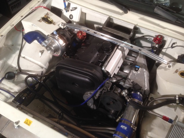

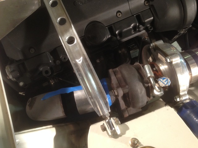

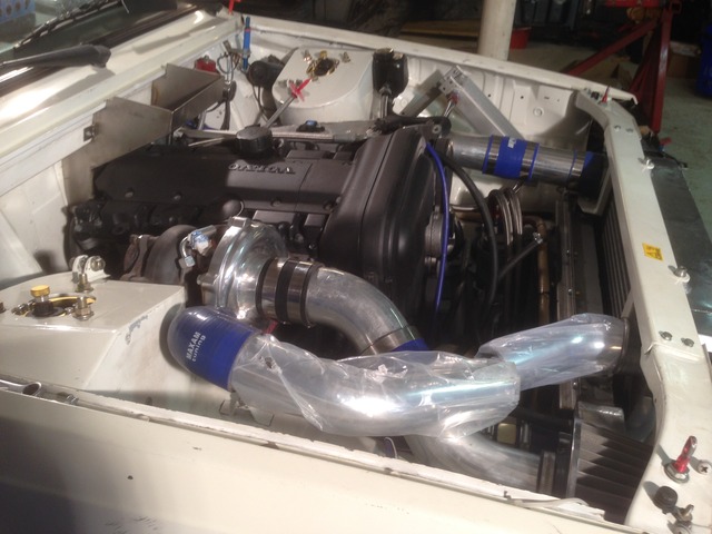

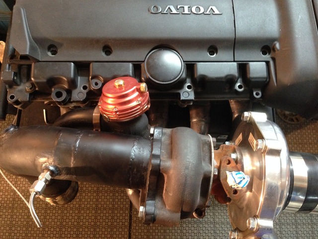

Prøvemontering av turbo, wg og downpipe:
http://forum.vccn.no/img-dump/2015/05/587.jpg
http://forum.vccn.no/img-dump/2015/05/588.jpg
http://forum.vccn.no/img-dump/2015/05/589.jpg

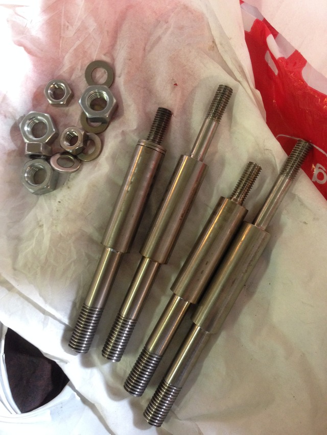

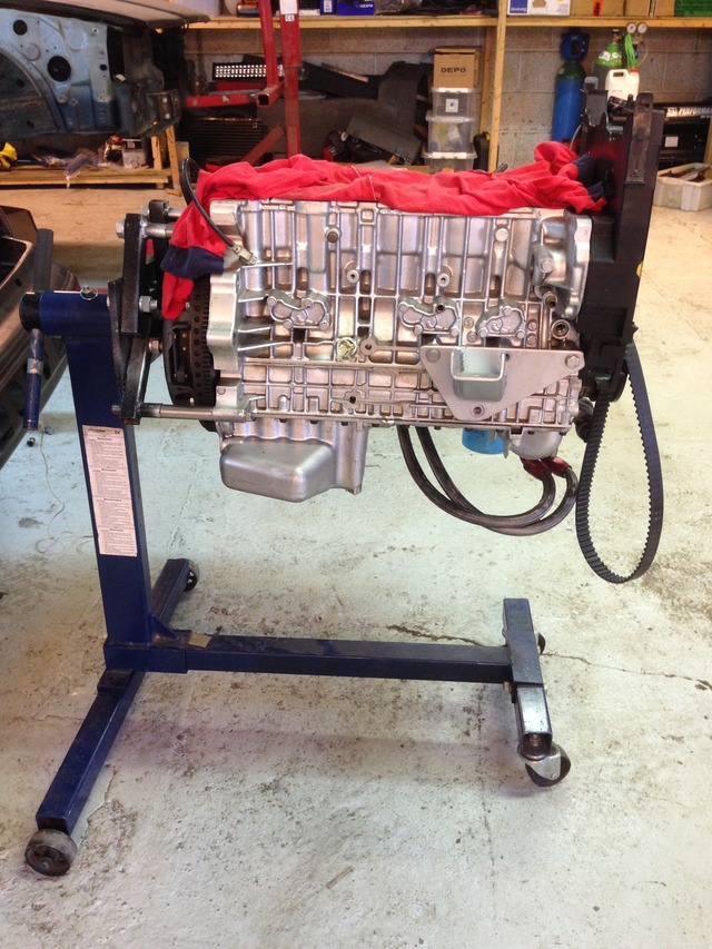

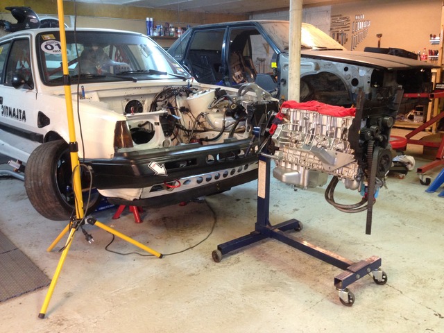

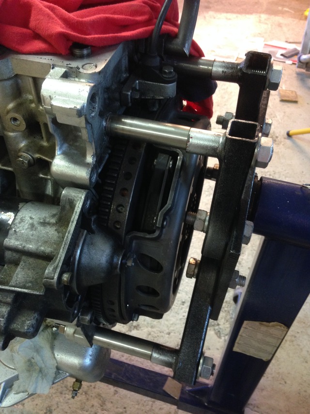

Dreide meg noen bolter så jeg får henge opp motoren i stativet uten å demontere hele clutchen og svinghjulet :
http://forum.vccn.no/img-dump/2015/05/592.jpg
http://forum.vccn.no/img-dump/2015/05/593.jpg
http://forum.vccn.no/img-dump/2015/05/594.jpg
Der står den å venter på å få tilbake toppen og få nye kammer og fjærer :cool:
http://forum.vccn.no/img-dump/2015/05/595.jpg
