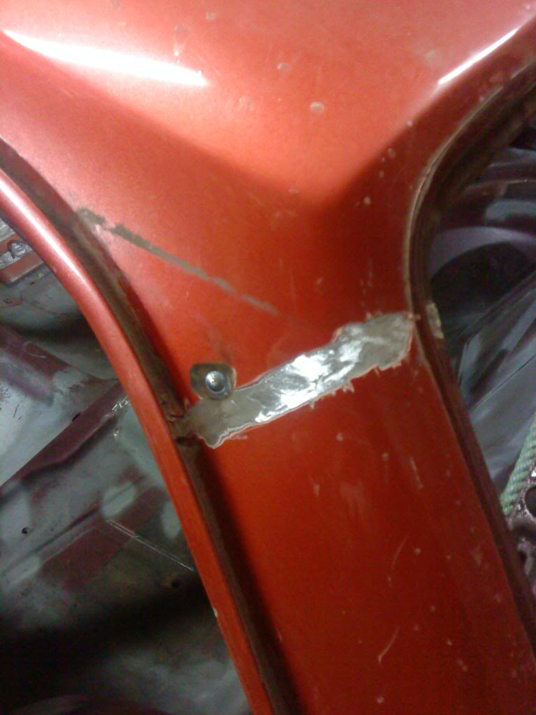

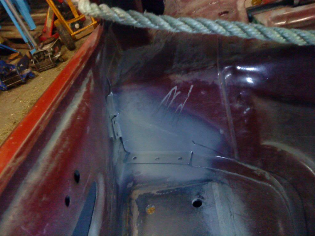

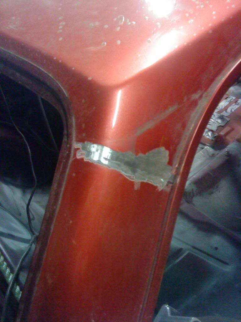

Sveiste igjen holet til dekkeplata på taket og slipte ned den orginale sveisen på begge sider
http://forum.vccn.no/img-dump/2014/02/7.jpg
http://forum.vccn.no/img-dump/2014/02/8.jpg

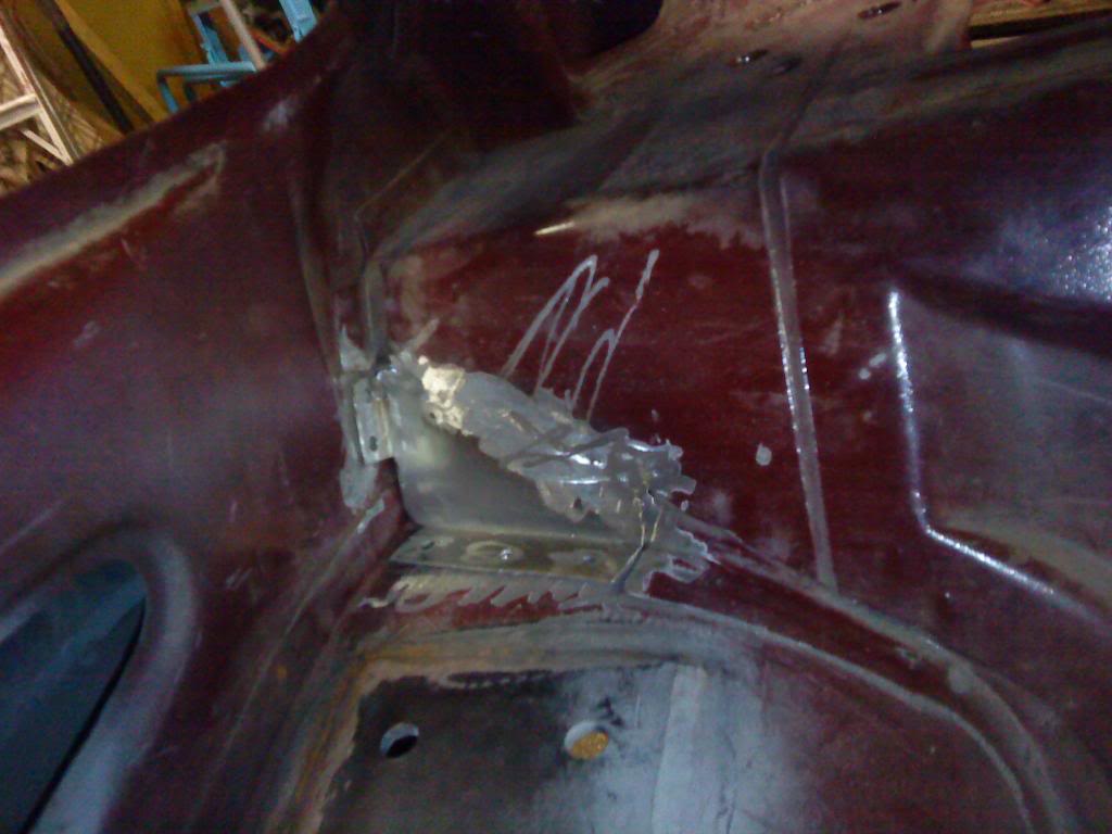

Sånn ser det ut orginalt i hjørnet av seteveggen bak, bortsett frå vinkelslipar kuttet mitt:p
http://forum.vccn.no/img-dump/2014/02/9.jpg
Skjærte vekk den lille kanten som gjekk inn og lagde ein mal i papp
http://forum.vccn.no/img-dump/2014/02/10.jpg
Delene er klar til og sveisast inn
http://forum.vccn.no/img-dump/2014/02/11.jpg
Nesten ferdig sveist
http://forum.vccn.no/img-dump/2014/02/12.jpg
Så bretta eg opp kantane litt og dynka heile greia i sveisegrunning:)Sveiser i hop dei flapsane med hol med dei orginal kantane først så sveiser eg igjen hola til slutt..Sliper alt til så det glir fint inn med det orginale:)I hjørnet blir det karosserikitt, ville ikkje ha 3 plater oppå kvarandre der

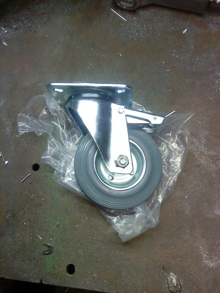

Kjøpte seks sånne hjul på biltema til snurra:)Tanken er at det skal gå fint og trille den ute så ville ha litt størrelse på hjula
http://forum.vccn.no/img-dump/2014/02/476.jpg

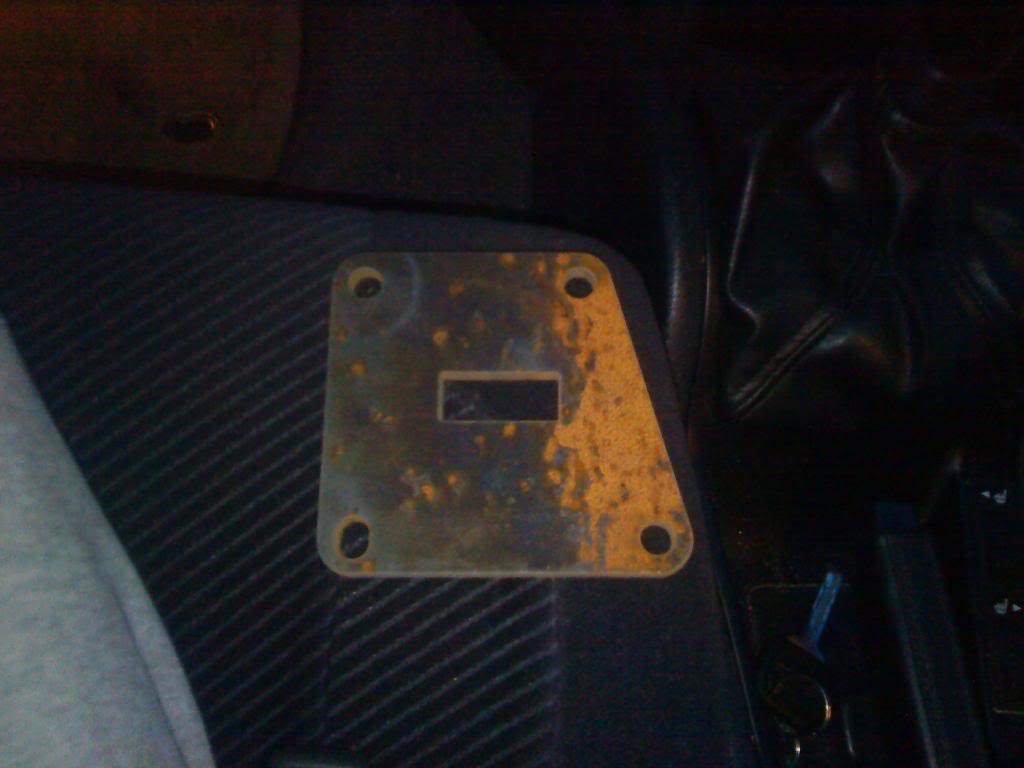

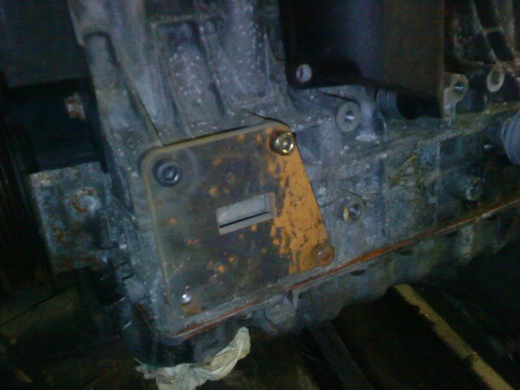

Skjært ut flensar som skal skruast i fangarfestene til snurra
http://forum.vccn.no/img-dump/2014/02/477.jpg

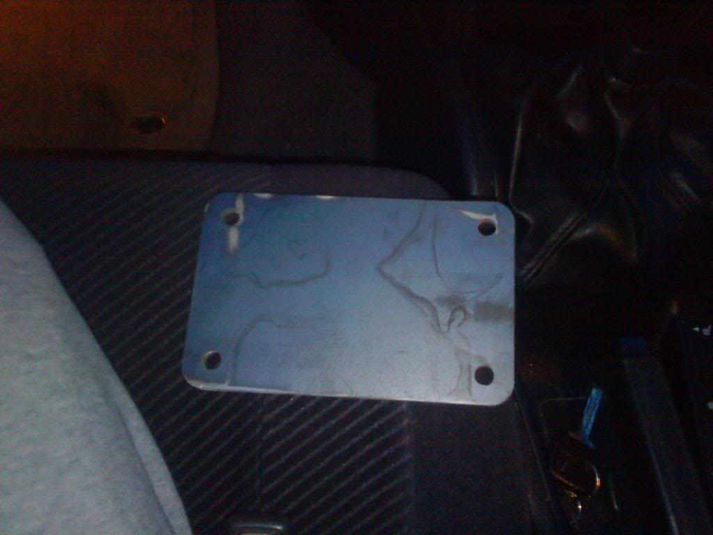

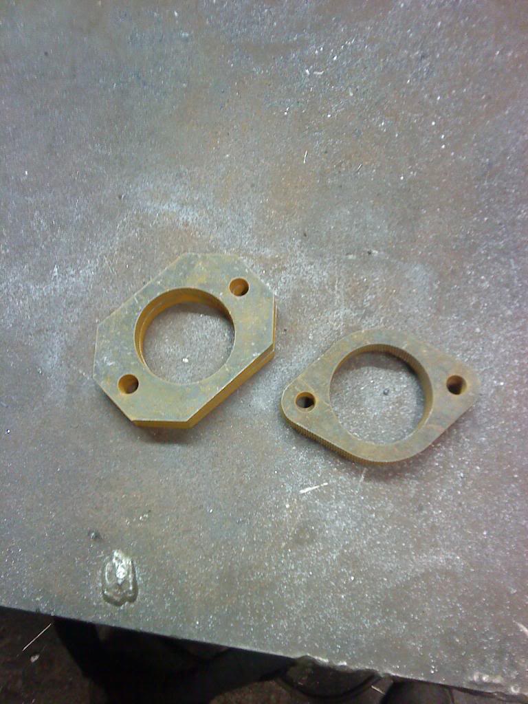

2stk 3mm plater som skal bli festeplatene til den nye radiator/intercooler vangen eg skal lage:)
http://forum.vccn.no/img-dump/2014/02/478.jpg

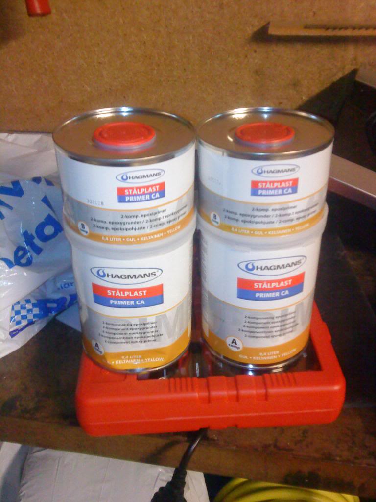

Og fått lakken eg har kjøpt:)Ein boks blir 0,8l lakk og herdar så blir vel ca 1l med tynnar oppi:)

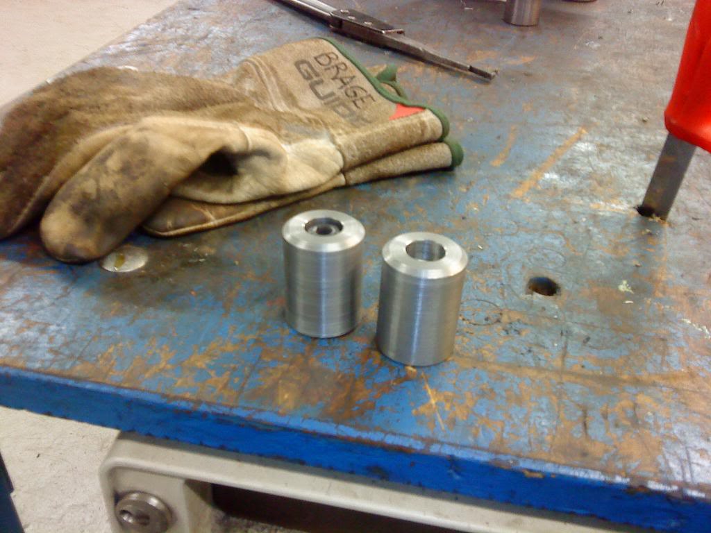

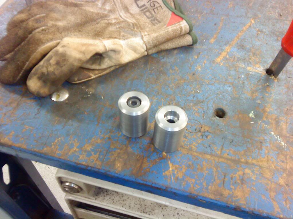

Dreia hylser som skal skruast i torpedoveggen til tårnstaget i dag:)Har bøgd eit rør i rørbøyaren til ein kompis og, så skal teste om det blir bra i bilen i morra:)Skal heimom ein tur då..
M8 umbrakoskrue som ligger i eine hylsa:)
http://forum.vccn.no/img-dump/2014/02/936.jpg
http://forum.vccn.no/img-dump/2014/02/937.jpg

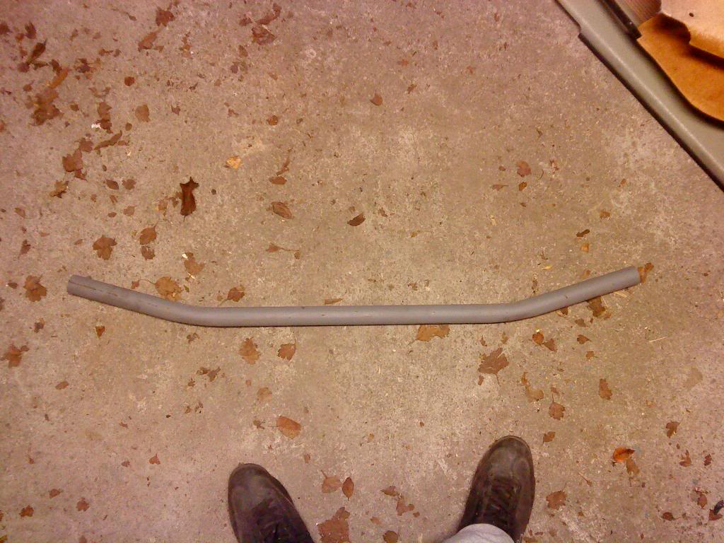

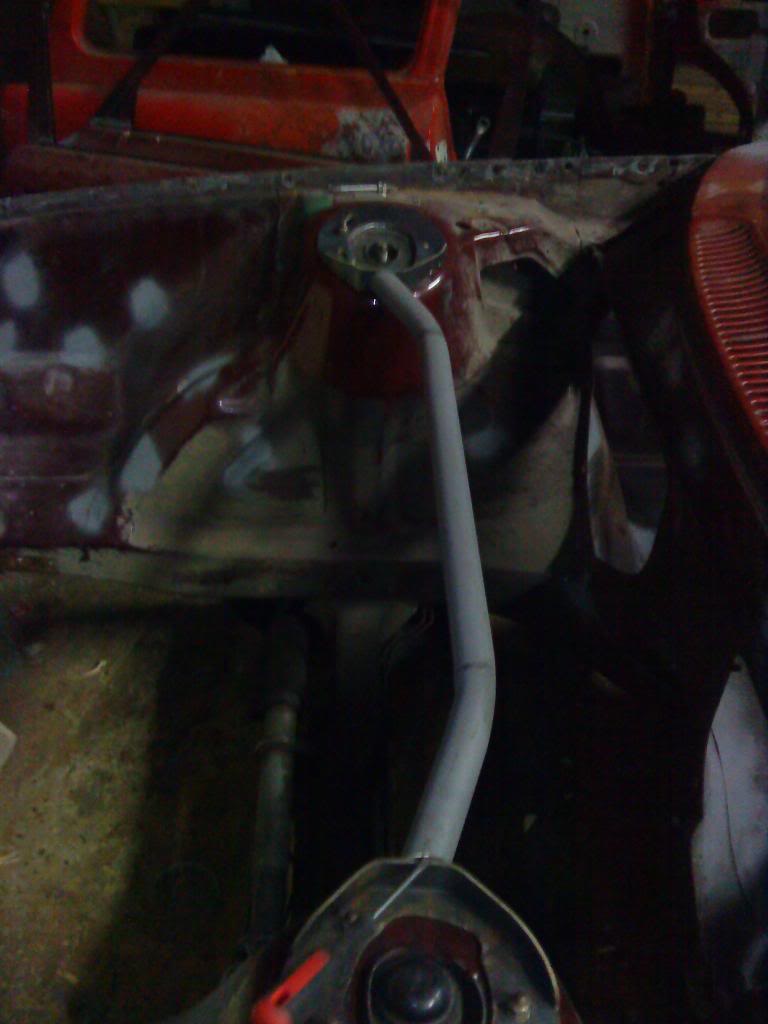

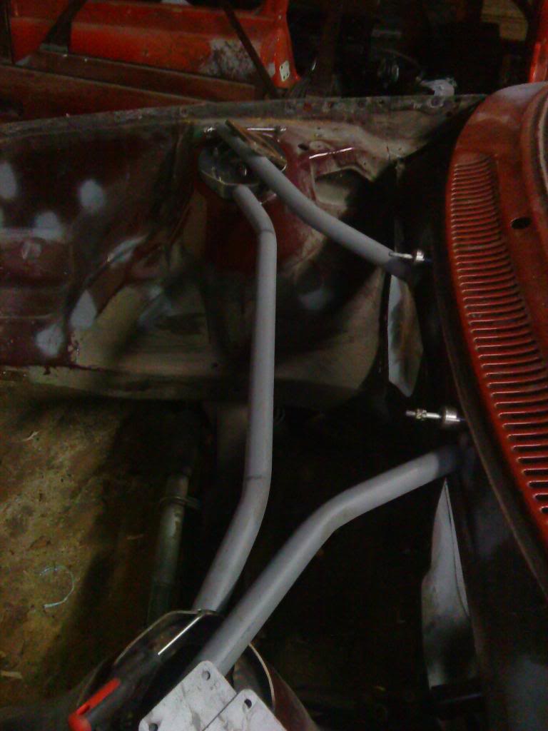

Bøgde meg ett rør til tårnstag for litt sida:)
http://forum.vccn.no/img-dump/2014/02/1231.jpg
Lånte med meg rørbøyaren til ein kompis heim, så fekk laga det heilt klart.. Måtte bøyast litt meir ein første bilde
http://forum.vccn.no/img-dump/2014/02/1232.jpg
Sånn ca. korleis det blir med dei som skal gå bak i torpedoveggen..Ser ut som dei er veldig knekk på, men det er fordi lakken er vekke der..Litt knekk er det, men blei ganske bra:)Trur ikkje det kjem til og vise noke særlig når røra blir lakkert seinare..

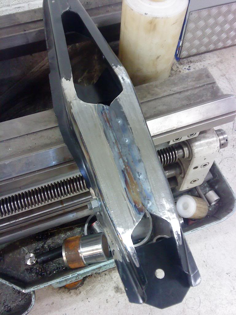

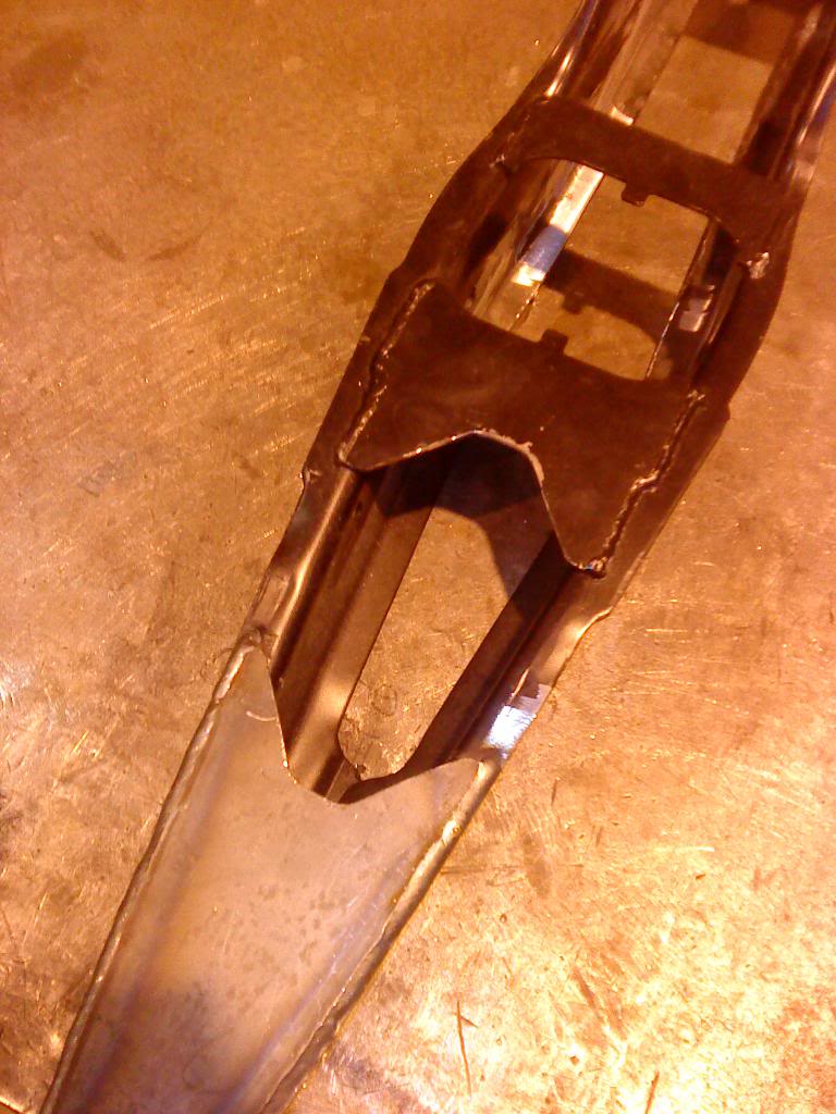

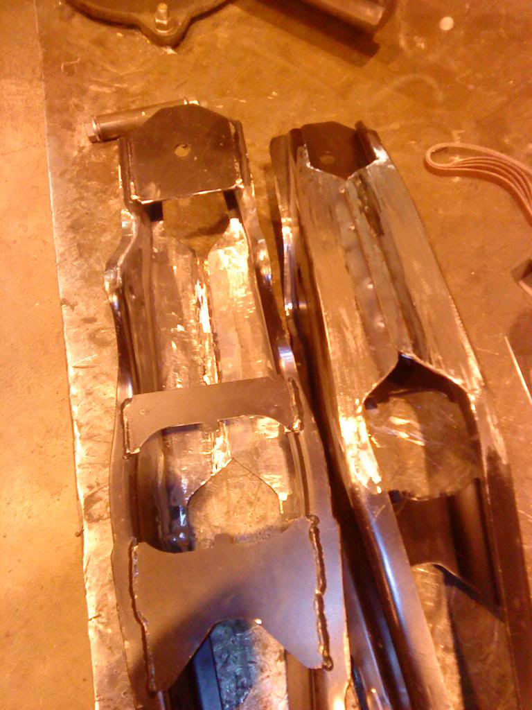

Hadde med meg bærebruene på jobb i dag..Fekk runda hjørna på forsterkingsplata og den andre plata eg skjærte vekk ein bit på
http://forum.vccn.no/img-dump/2014/02/1236.jpg
Og slipt vekk alt av sveis innvendig på eine, så no er dei straks klare til og montere på dei siste forsterkningsplatene
http://forum.vccn.no/img-dump/2014/02/1237.jpg

Blei nesten ferdig med bærebruene bak i helga:)Mangler og slipe sveisen til forsterkningsplatene innvendig og å MIG sveise overlappen i midten..Det vil eg gjere heime med mitt eige apparat, då veit eg det blir bra:)MIG sveiser for at det skal sjå orginalt ut..Blei ekstremt fornøgd med dei:D
http://forum.vccn.no/img-dump/2014/02/1318.jpg
http://forum.vccn.no/img-dump/2014/02/1319.jpg

Bærebruene er heilt klare bortsett frå og heilsveise i hop forsterkingsplatene bak, har slipt alt klart inni og:)
http://forum.vccn.no/img-dump/2014/03/72.jpg

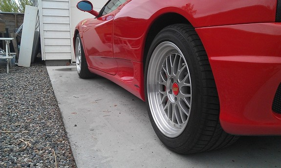

Sida Torgeir har vært super grei og plukka opp felgane mine slenger eg ut bilder frå salgsannonsa her sida eg offisielt har kjøpt dei no sjølv om eg ikkje har fått dei:p
Felgane er ekte BBS LM som har stått på ein Ferrari, dvs. 5x108 boltsirkel:)18x8,5 ET25 og 18x10,5 ET30!Kjøpte dei uten dekk sidan eg vil ha andre dimensjonar på dekka..
http://forum.vccn.no/img-dump/2014/03/1.png
http://forum.vccn.no/img-dump/2014/03/2.png
http://forum.vccn.no/img-dump/2014/03/3.png
Felgane blir sjåandes ut akkurat slik dei er, bortsett frå svar BBS emblem i midten og muligens svarte boltar:)
