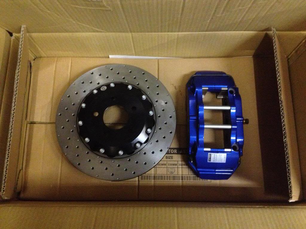

330mm skiver, 6-pots kalipere.

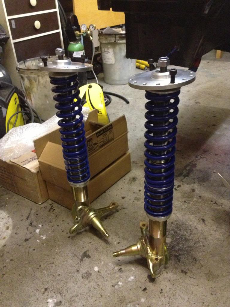

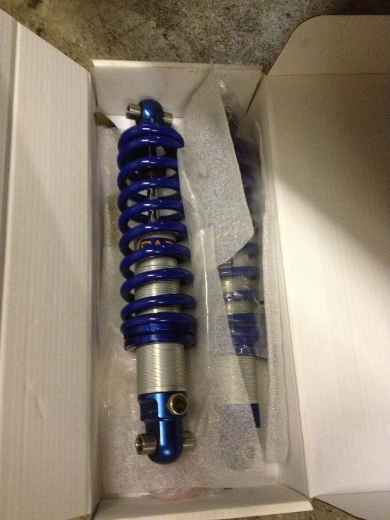

Spesial coilovere med Bilstein Racing Special Edition dempere(!!), justerbar topplagring
http://forum.vccn.no/img-dump/2013/01/1099.jpg
Justerbare GAZ coilovere bak
http://forum.vccn.no/img-dump/2013/01/1100.jpg

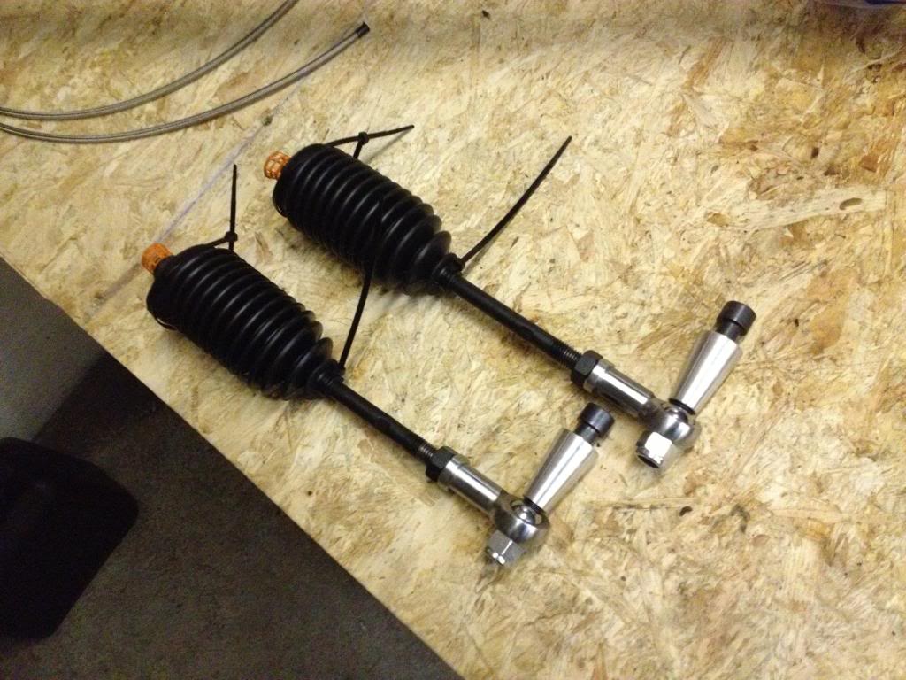

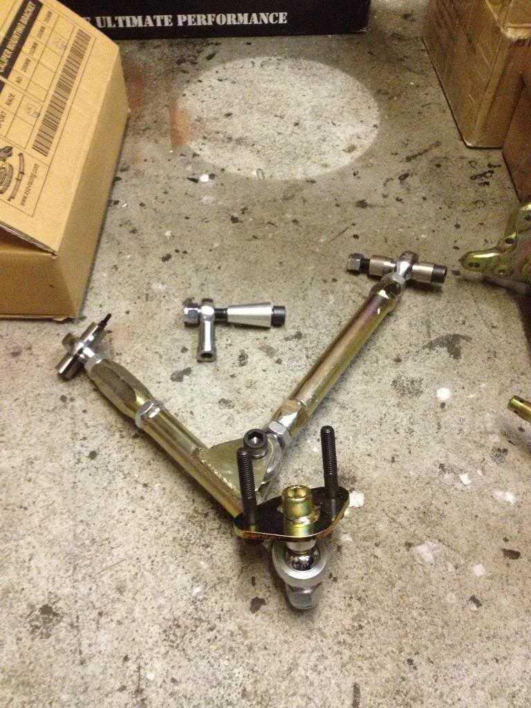

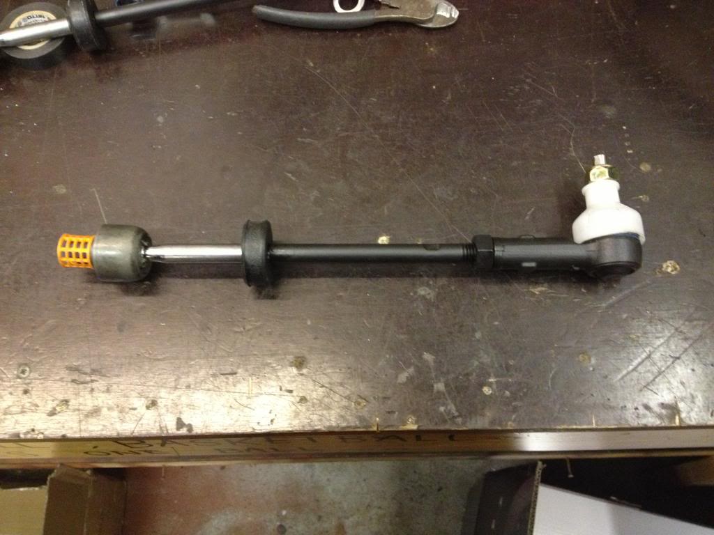

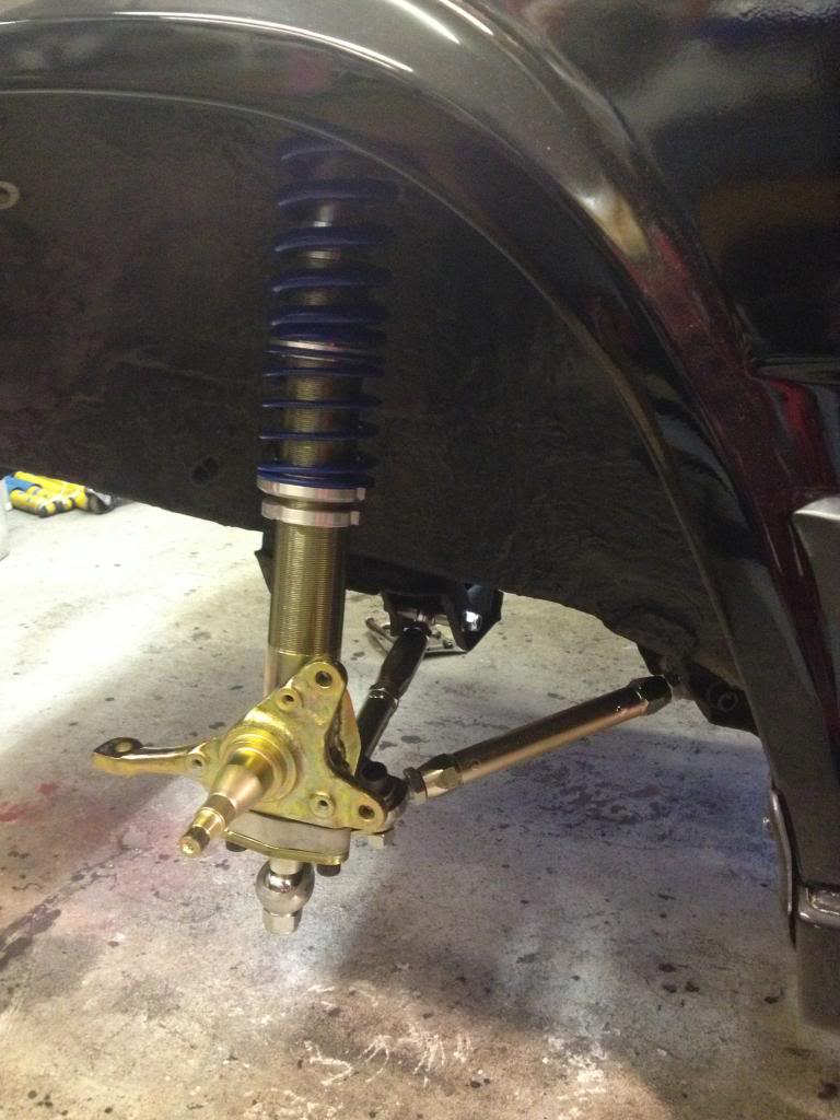

Justerbar rør forstilling og styrekule ledd type uniball med distanse hylser ved senk
http://forum.vccn.no/img-dump/2013/01/1101.jpg
Kommer noe mer her til forstillinga, spesielt til svingradiusen, prøve å bygge litt sving på bilen.
Prøvemontert ett fjærbein og en bærearm, vet ikke helt åssen jeg skal ha topplagrina enda. Har nå satt den slik at fjærbeinet kommer lengst mulig ut, altså breiest mulig imellom hjula.
http://forum.vccn.no/img-dump/2013/01/1102.jpg

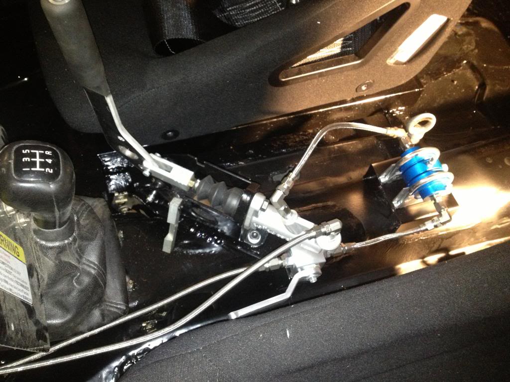

Topplagring. Også egen bremsevæske beholder til håndbrekket montert på torpedovegg.
http://forum.vccn.no/img-dump/2013/01/1103.jpg

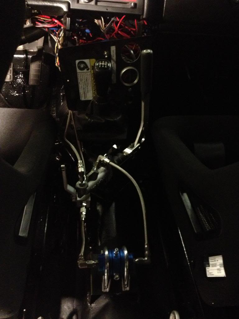

Koblet opp hydraulisk håndbrekk fra Willwood med AN3 stålomspunne teflonslanger hele veien. Eneste som mangler er å koble ut fra sellholm ventil og til bakhjula. Har fått tak i t-stykke.
http://forum.vccn.no/img-dump/2013/01/1104.jpg
http://forum.vccn.no/img-dump/2013/01/1105.jpg
Helt rått :) Nesten litt misunnelig på kalippa fargen din :p mine er rød :)

satan å gromt!! :D hva er spessielt med special edition demperne?

Takk for tilbakemeldinger. Ja koster å være kar men har trua på at dette blir gromt understell. Får også Custom justerbare styrearmer i alu, muligheter for mer sving. Sellholm snekka kommer inn til Pedersens denne uka. Også får jeg nye distanser for å bygge ut bærearmene 20mm til på hver side.
Angående demperene blir det forklart slik "Dämparna är konstruerade så att när du svänger i ingången av kurvan så håller de mot rejält ,men skulle du råka till att hamna på kurpsen inne i kurvan så fjädrar de med så att man inte slår sönder framvagnen. Sedan när du är på väg ut ur kurvan så håller de mot rejält så att du får högsta möjliga fart ut ur kurvan."

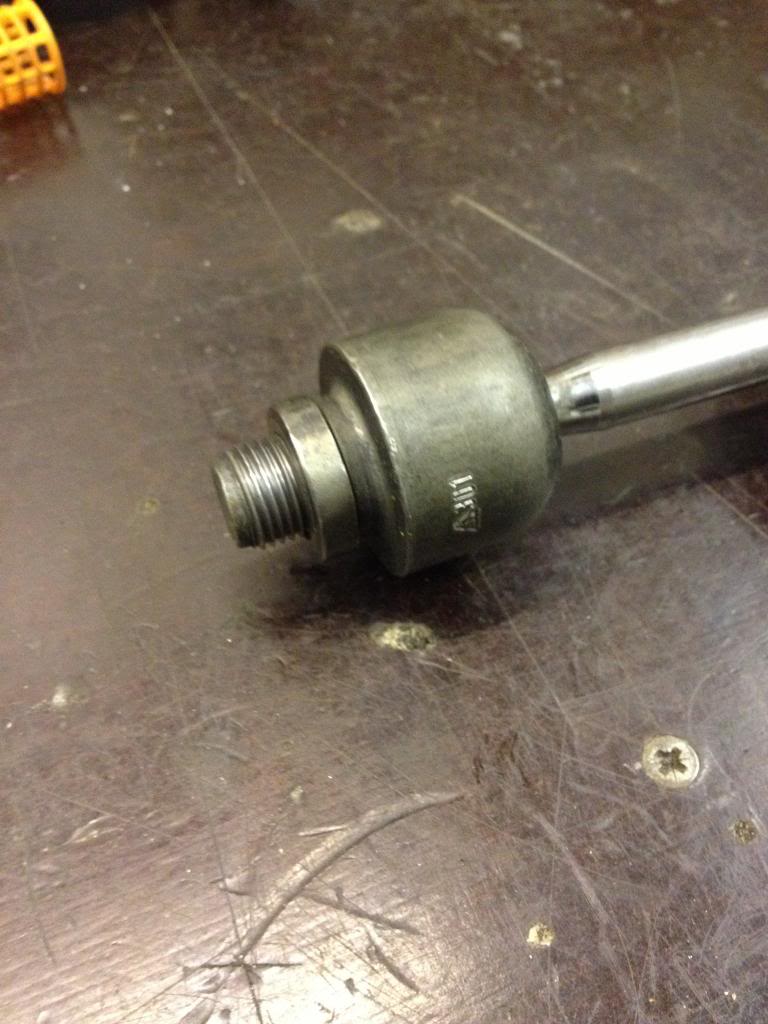

Orginal styrekule
http://forum.vccn.no/img-dump/2013/01/1390.jpg

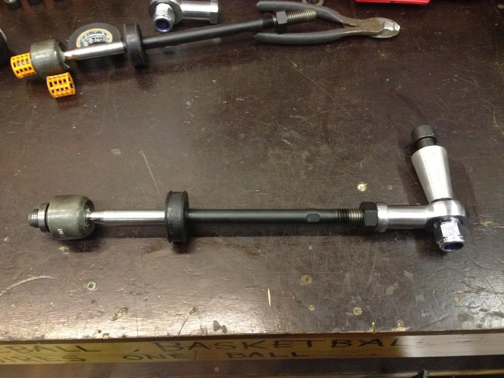

Uniball styrekule + distanse
http://forum.vccn.no/img-dump/2013/01/1391.jpg
6mm shims på indre ledd
http://forum.vccn.no/img-dump/2013/01/1392.jpg
Ferdige stag
http://forum.vccn.no/img-dump/2013/01/1393.jpg

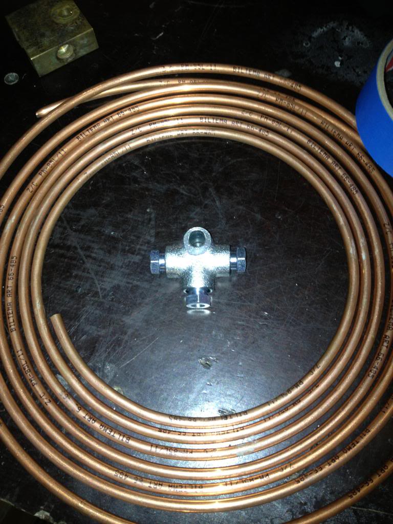

T-stykke til hyd. håndbrekk
http://forum.vccn.no/img-dump/2013/01/1394.jpg

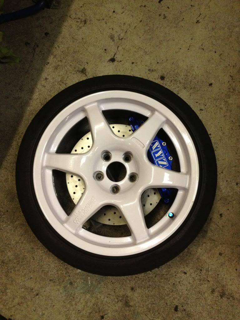

Måtte bare prøve bremsene å se hvordan det ser ut inni Compomotive felgene :D
http://forum.vccn.no/img-dump/2013/01/1396.jpg

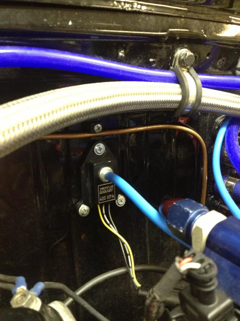

Fant ny plassering til MAP sensoren på torpedoveggen
http://forum.vccn.no/img-dump/2013/01/1470.jpg

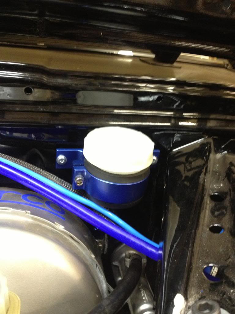

Egen beholder til bremsevæske til hydrauliske håndbrekket, AN3 slange hele veien
http://forum.vccn.no/img-dump/2013/01/1471.jpg

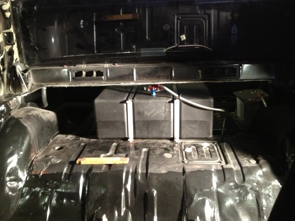

Også koffertlokket er fjernet, Gruppe A-vingen lagt på hylla. Her blir det glassfiber bagasjelokk med 4x panserlåser!
http://forum.vccn.no/img-dump/2013/01/1472.jpg

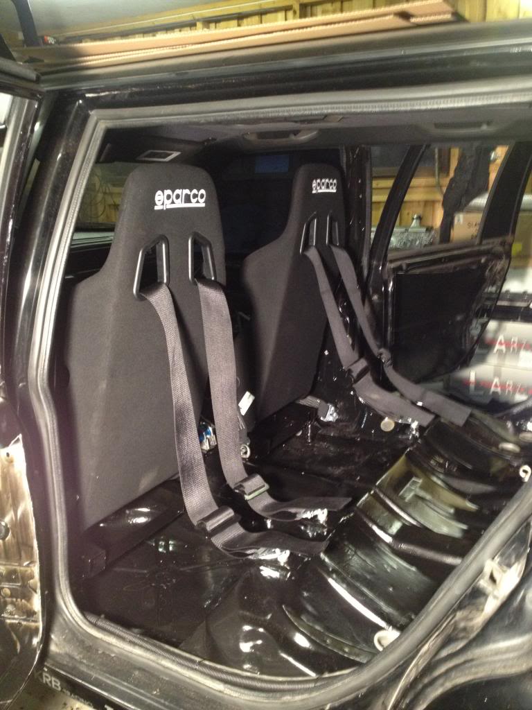

Som nevnt tidligere av Tveite, litt feil vinkel på selene her
http://forum.vccn.no/img-dump/2013/01/1473.jpg
Satt i øyebolter i de orginale selefestene, vil hjelpe litt på vinkelen det. Men selene blir festet i buret til neste år uansett, da jeg skal prøve å få lisens på bilen.
http://forum.vccn.no/img-dump/2013/01/1474.jpg

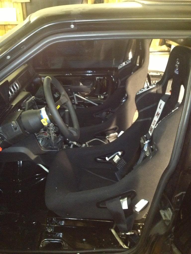

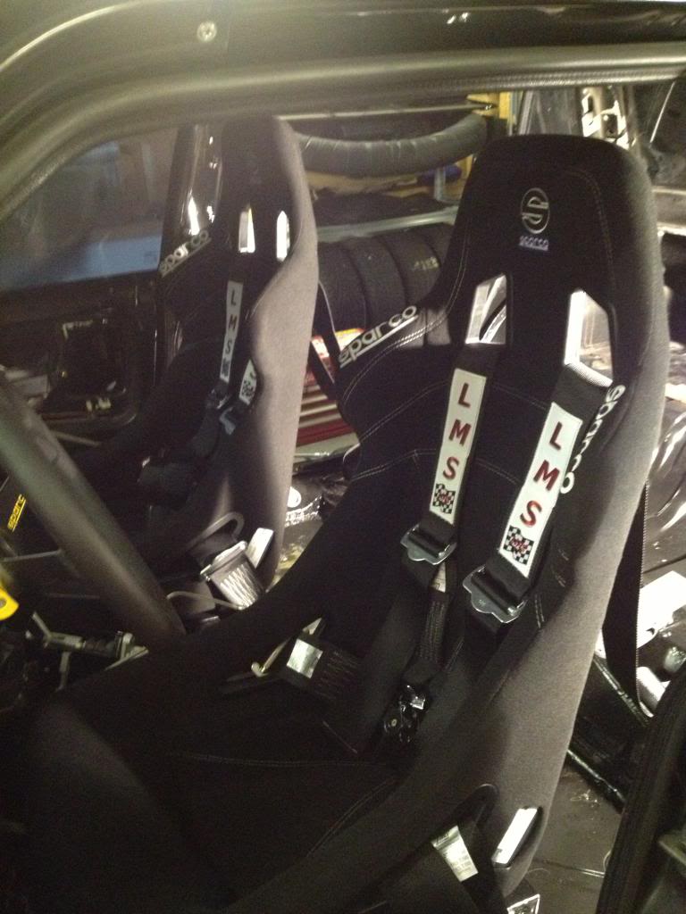

Sparco Sprint stoler med LMS 4-punkt belter
http://forum.vccn.no/img-dump/2013/01/1475.jpg
Skal ha ett ratt som ikke bygger fullt så mye, så blir det perfekt. Også i semsket istedenfor skinn
http://forum.vccn.no/img-dump/2013/01/1476.jpg
