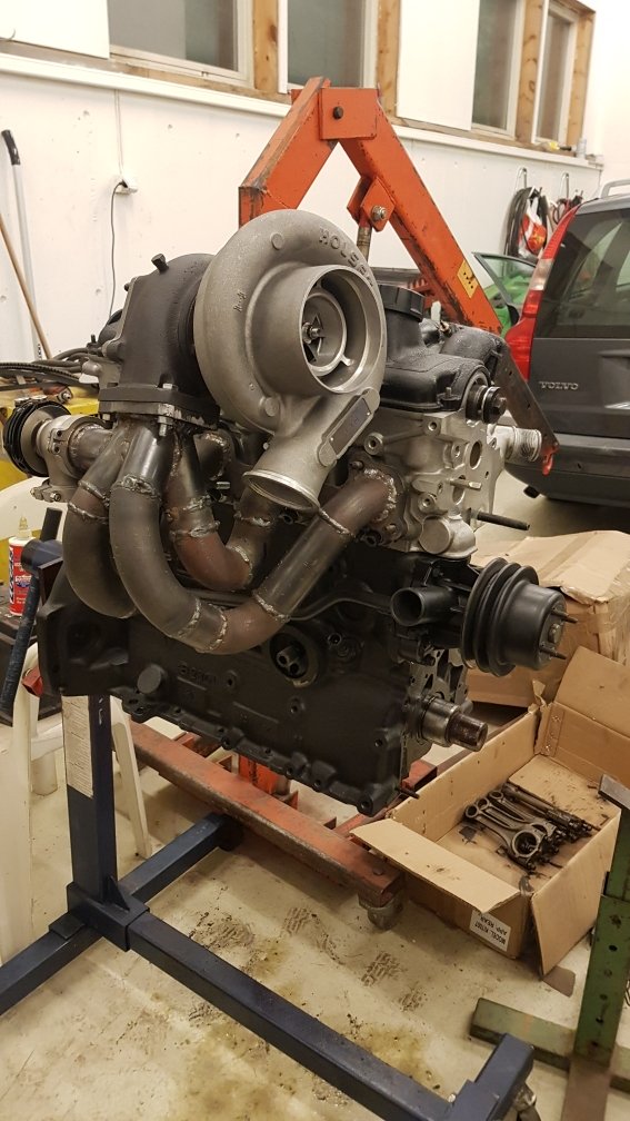

I de fleste tilfeller leverer B230 motorene med turbo sitt peak dreiemoment fra den teoretiske sugemotoren langt tidligere enn det jeg har sett at en HX35 med 12 hus gir maks ladetrykk. Clutchen burde derfor klare å holde. :)
Eab sin var vel grei, selv om det var en hy turbo, skaarholen sin lada jo forholdsvis tidlig etter de fant årsaken til eksoslekk, bjørnar sin b21at lada litt seint men gikk jo bra likevell. Jeg har undersøkt litt om jeg kan få ar63 eksoshuset til en turbonetics e60 jeg har til å passe om jeg tar en tur i dreibenken
EAB gjorde mange uvanlig gode valg og fikk resultat deretter. HY35 turboen hans hadde #9 hus, men selv med portet wg kanal og oppgradert WG klaff så spoolte den vel aldri så godt at han ble helt fornöyd.
Björnar kjörte 2 stk. Dobble Dellorto forgassere som hjelper på spool up i forhold til en vanlig AT sats.
Så vidt husker kjörte begge med lette svinghjul og lett diff. utveksling som hjelper "enormt" mye.
Holset har en HX35 med mindre turbinhjul og #8 hus som antagelig er ett godt valg for dem som vil montere ekstern wg.
Ang. en vanlig HX35 med #12 turbinhus synes jeg at dette er det resultatet som jeg typisk legger merke til, her under 250 Nm og under 140 hk på 4000 o/min. som antyder bedrövelige 0,3 BAR ladetrykk:

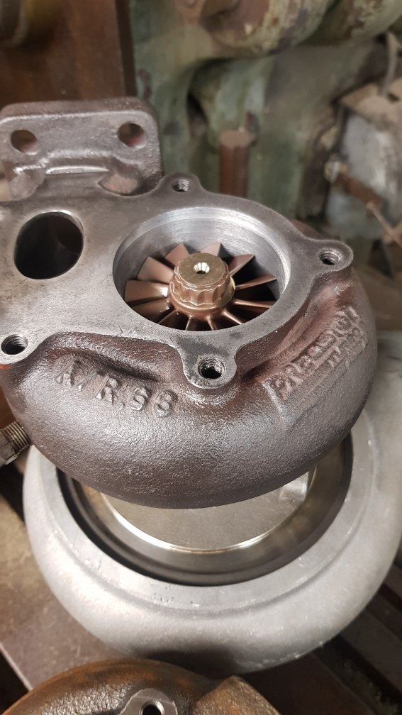

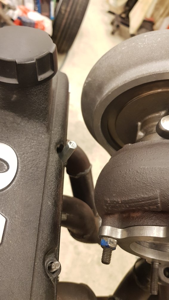

Etter litt dreiing er det meste på plass. Mangler bare å få til radien mellom inducer og exducer [emoji848] Det ble et precision eksoshus da det fra turbonetics e60en hadde for stor exducer [emoji2357]
http://forum.vccn.no/img-dump/2019/11/73.jpg
http://forum.vccn.no/img-dump/2019/11/74.jpg
Ditta er sånt ein likar å sjå, utrolig kjekt med folk som fabber og fiksar eigne løysingar[emoji106]
Sent from my føne using Tæppatalk
Artig å prøve litt selv også [emoji106] Syns det er utrolig artig å drive i dreibenken, selv om ferdighetene ikke er så mye å skryte av
Ja det ser ju riktigt bra ut. :)

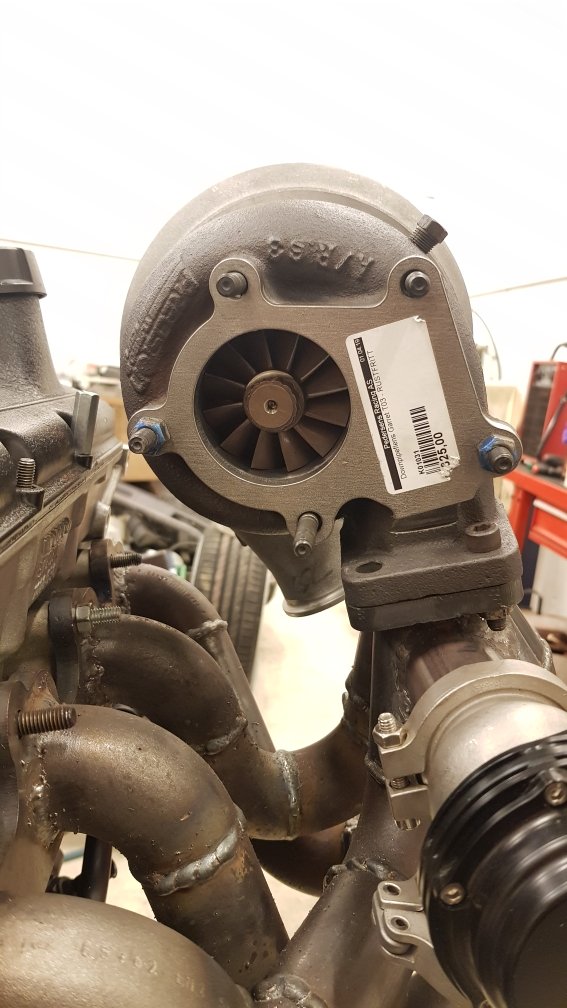

Ferdig [emoji108] Det var ikke plass til hx'en med 12'er eksoshus, men nå med et ar.63 t3 single scroll eksoshus er det massevis av plass :)
http://forum.vccn.no/img-dump/2019/11/75.jpg
http://forum.vccn.no/img-dump/2019/11/76.jpg
http://forum.vccn.no/img-dump/2019/11/77.jpg
Det oppsettet der må du få igang fort, spent på åssen detta fungerer i forhold til min med originalt hus :D
Ja nå har jeg kosta på så mye at jeg må snart få ut fingern og legge fram noen resultater [emoji1787]
Ja når har ikke jeg noe presisjonsutstyr, bare en gammel dreibenk, skyvelær og øyemål. Om toleranser og klaringer er innafor, det er vertfall helt sikkert at det ikke er! Spesielt i radien. Men jeg syns jeg fikk kopiert den ganske bra. Det gjenstår å se hvor godt jeg har lykkes med modifikasjonen min. Nå har jeg også mulighet for intern wg til en senere anledning. På en annen side så sparte jeg 2500kr+ på å lage det selv mot å kjøpe det hos tim's turbo i usa, som ikke har mulighet for intern wg
Jeg har sett på endel forskjellige turbinhus gjennom årenes löp og på helt generelt grunnlag er jeg ikke spesielt imponert for å si det forsiktig.
Tial derimot, der finner jeg ikke noe å kritisere og resultatene vi har sett med disse turbinhusene er imponerende.
Jeg er derfor rimelig trygg på at det som du har gjort her er mer enn godt nok og jeg ser frem til å höre om hvordan resultatet blir.
Bare jeg får lurt av litt tid fremover nå, så skal jeg få den på veien igjen. Det gledes, mildt sagt.. For her har jeg modifisert og laget det aller meste selv, så her skal det bli morro å se resultatet. Nå har jeg kanskje mulighet for å maxe ut clutchen min [emoji16]

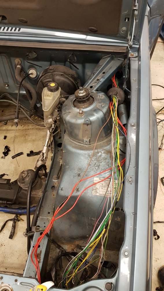

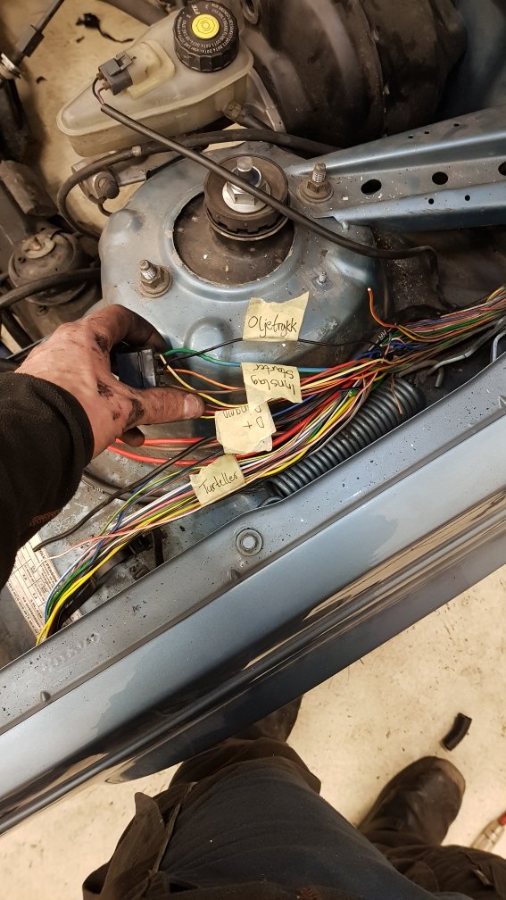

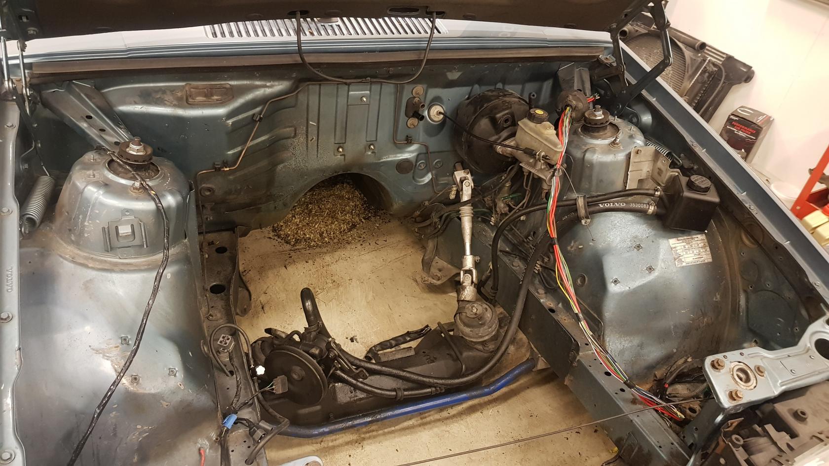

Det blir litt ledning til overs. Jeg har koblet fra alt som har med lh2.4 i dag, og merket av de ledningene jeg har behov for (glemte vanntemp til instrumentet..) Så har jeg byttet framhjulslager, satt inn lengre hjulbolter, montert nye bremseskjold og montert bremseklosser. Faktisk en litt produktiv dag
http://forum.vccn.no/img-dump/2019/12/3.jpg
http://forum.vccn.no/img-dump/2019/12/4.jpg
http://forum.vccn.no/img-dump/2019/12/5.jpg
http://forum.vccn.no/img-dump/2019/12/6.jpg
http://forum.vccn.no/img-dump/2019/12/7.jpg
http://forum.vccn.no/img-dump/2019/12/8.jpg

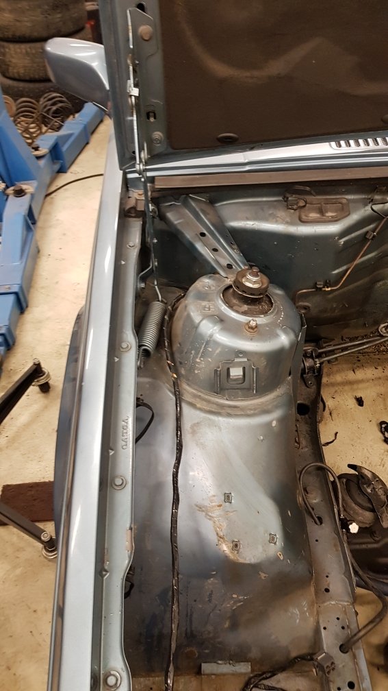

Tenker jeg må få bilen ut på en vask så snart det blir mildere i været. Så får jeg behandle rusta med owatrol eller noe, for jeg orker ikke begynne med det i denne omgang.. Det får bli når det skal lakkeres. Nå vil jeg bare få bilen på veien!
