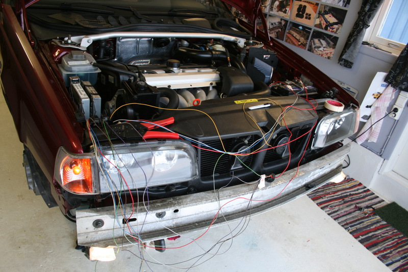

Motor er kommet på plass igjen
http://forum.vccn.no/img-dump/2013/04/1238.jpg

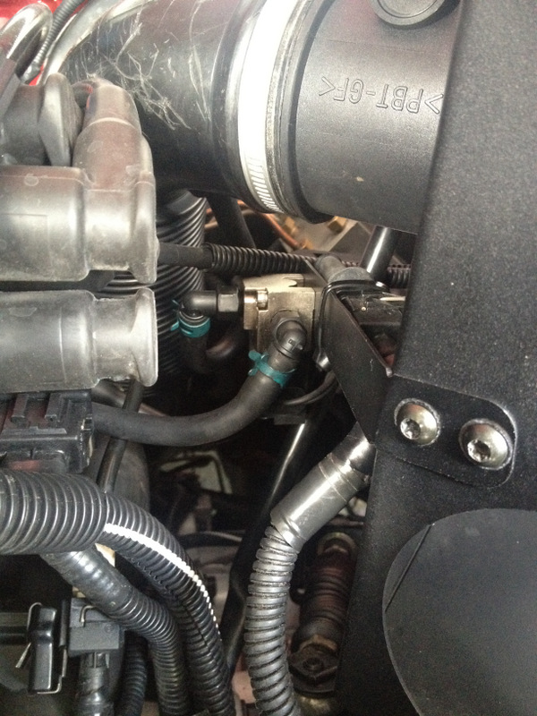

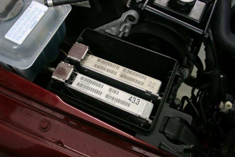

Har forsket endel på feilkoden 335 - Request for MIL lighting from TCM som har vært der siden manuell kassa kom inn. løsningen ble og koble opp styreenheten til automatkassa, og koblet den sånn at den tror den står i park, brukte en gammel EVAP ventil for og lure den til og tro at magnetene er der, da ble feilkoden borte! :)
http://forum.vccn.no/img-dump/2013/04/1239.jpg
http://forum.vccn.no/img-dump/2013/04/1240.jpg

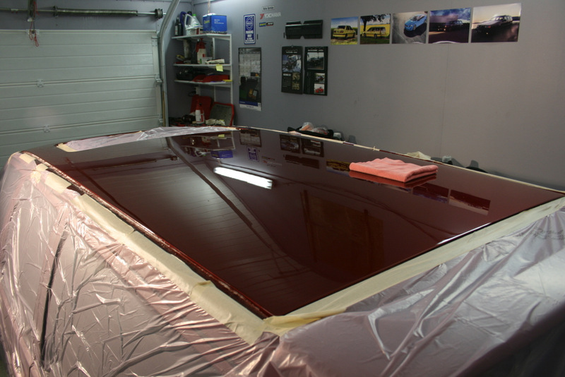

Har sånn smått også begynt med litt polering

Det blir bra dette Marius :) Planer om og bruke den litt mere i sommer en normalt?
Det må da være litt av en polering hvis du må maskere resten av bilen :p
Ser bra ut som vanlig dette, Marius! Godt du er så nøye som du er! Hvis du setter på originallyktene så får du kanskje en henvendelse fra Volvomuseet :)
Ja i sommer skal denne brukes mye! om det blir sommer da... :rolleyes:
Våtsliper og polerer så da er det greit og maskere så det ikke blir så mye grising :p

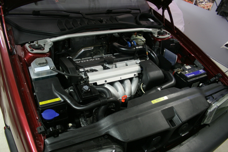

Får blåse litt liv i denne igjen da!
Går sånn smått fremmover her selv om det ikke har blitt mye oppdateringer :)
Den er ferdig polert, har hatt ute motor og girkasse ett par ganger, så har så og si gått i ett...

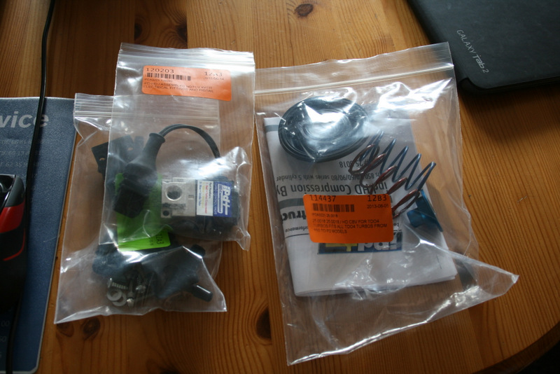

Ny innmat til dumpventil og ny turbotrykksventil

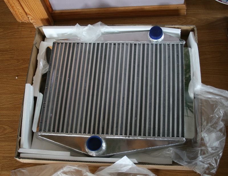

50 mm alukjøler
http://forum.vccn.no/img-dump/2013/07/422.jpg

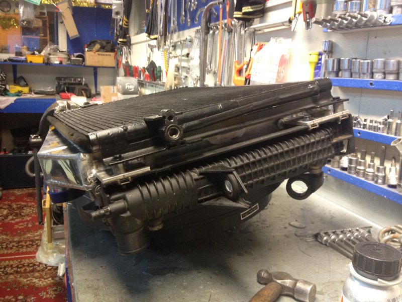

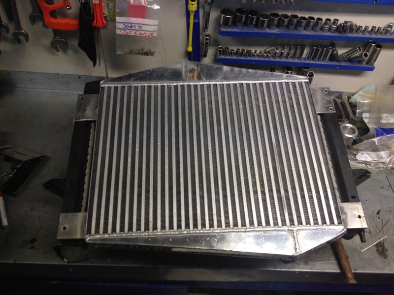

Har begynt og montere kjølern,
Sveist på nye fester ettersom det som var der overhode ikke passet
http://forum.vccn.no/img-dump/2013/07/424.jpg
http://forum.vccn.no/img-dump/2013/07/425.jpg
Med noen små modifiseringer er den endelig på plass
http://forum.vccn.no/img-dump/2013/07/426.jpg

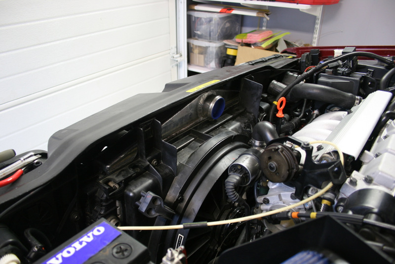

Fått torbotrykksventilen på plass
http://forum.vccn.no/img-dump/2013/07/427.jpg
