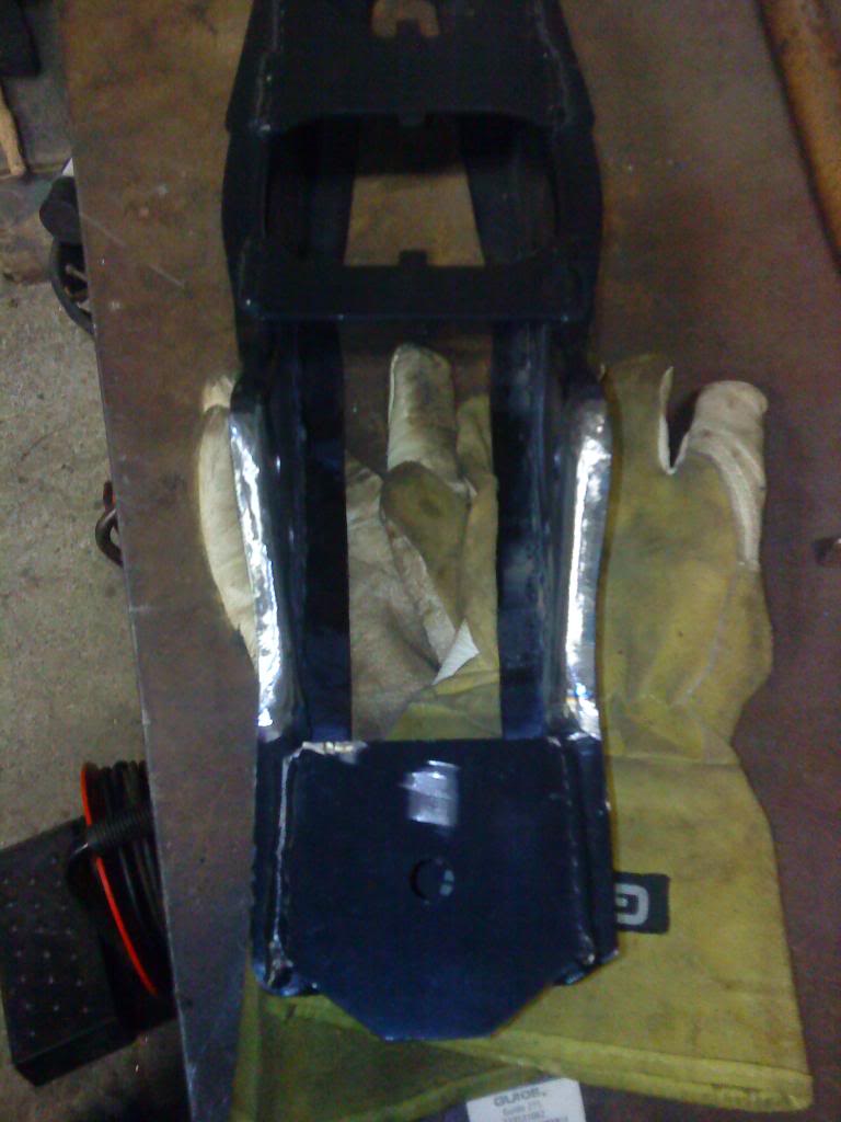

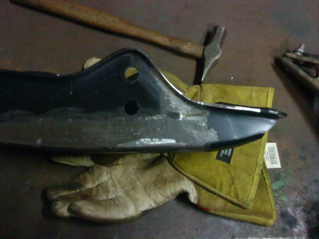

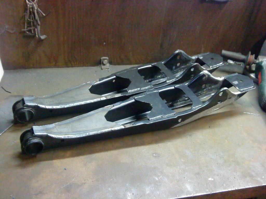

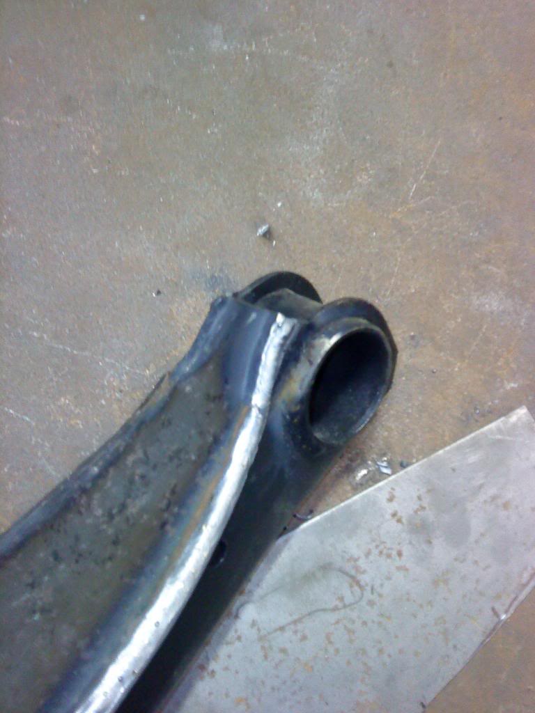

Liten update på bærebruene..Ferdig og sveise den første:)Må slipe den innvendig og slipe over utvendig med båndslipar og før den er klar

Begynt og fylle i på den andre brua og:)

Ser bra ut som vanlig :D
Grei måte å få litt mere senk på.
Blir kortere dempere og?
Bare skjul spora dine godt så ikke BT får noe å klage på... er strengt talt ikke lov å forandre på understells deler... Derfor jeg har kammulfert fjærbeina framme på min godt :p

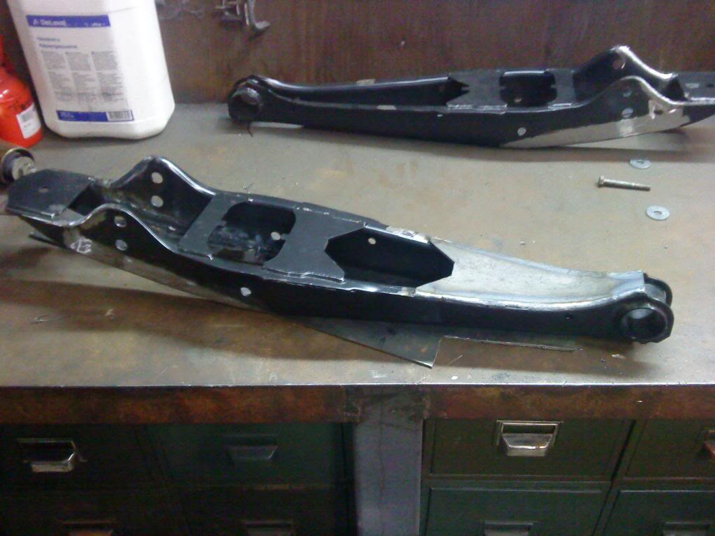

Den andre bærebrua er ferdig sveist og no:)Mangler litt sliping med vinkelslipar på den og..

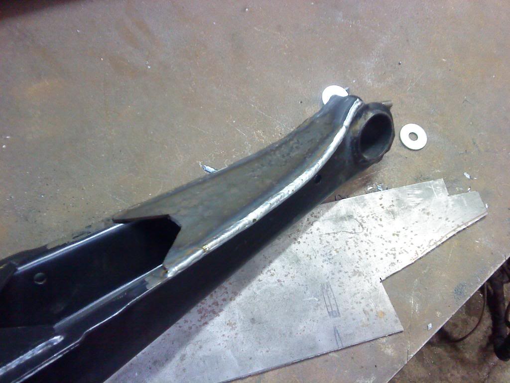

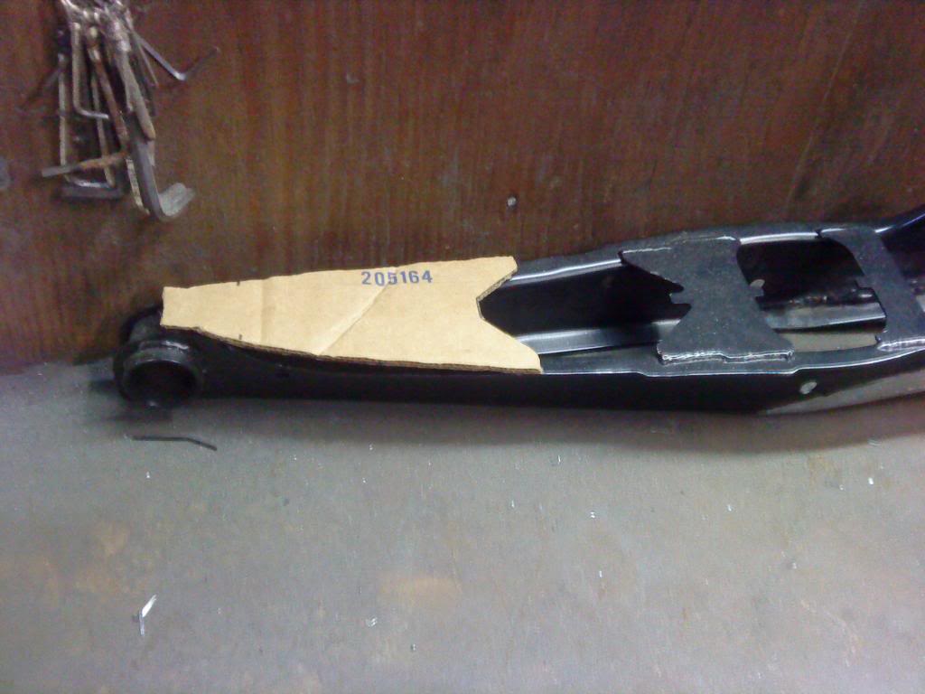

Mal til forsterking oppå brua
http://forum.vccn.no/img-dump/2013/12/1190.jpg

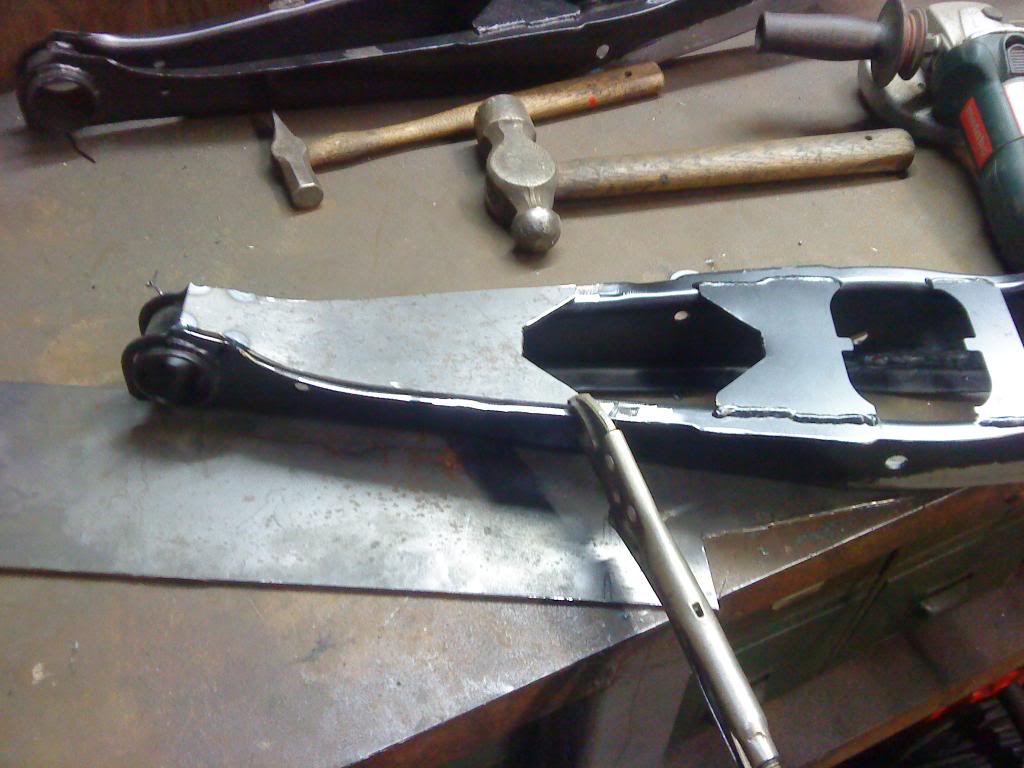

Skjært den ut og punkta den på
http://forum.vccn.no/img-dump/2013/12/1191.jpg

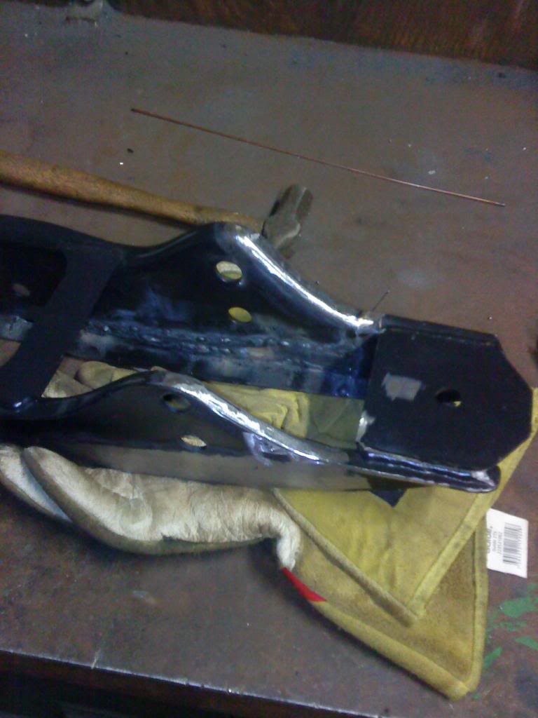

Ferdig sveist:)
http://forum.vccn.no/img-dump/2013/12/1192.jpg
Sveiste fremste delen med tig, var litt liten kant der til og migge det
http://forum.vccn.no/img-dump/2013/12/1193.jpg
Sånn blei det sjåande ut:)Liker det, syns det ser orginalt ut..Forsterkinga trenger litt runding av kantar, osv..Og slipe start/stopp på sveisane
http://forum.vccn.no/img-dump/2013/12/1194.jpg
Meeeget oppegående ;-)
Tidl. daain83.
Nå vet jeg ikke hva slags dempere du skal kjøre med, men hvis den har justering så sjekk hvor langt ned den justeringsknotten sitter. Knotten på dempera mine kom rett under den plata, og plata er nesten helt inntil demperen.
Jeg måtte flytte den forsterkningsplata i framkant av demperen noen cm for å kunne vri på knotten. Det er kjempetrangt der originalt.
Ellers ser det nydelig ut som alltid :)
Ser perverst ut! Bra det er framgang selv på krykkestadiet! :D
Takk for tipset!:)
Kjem til og køyre med bilstein clubsport demparar:)Dei har ikkje justering så då går det fint..Blir coilovers etterkvert på custom bærebruer designa av Tor24:)

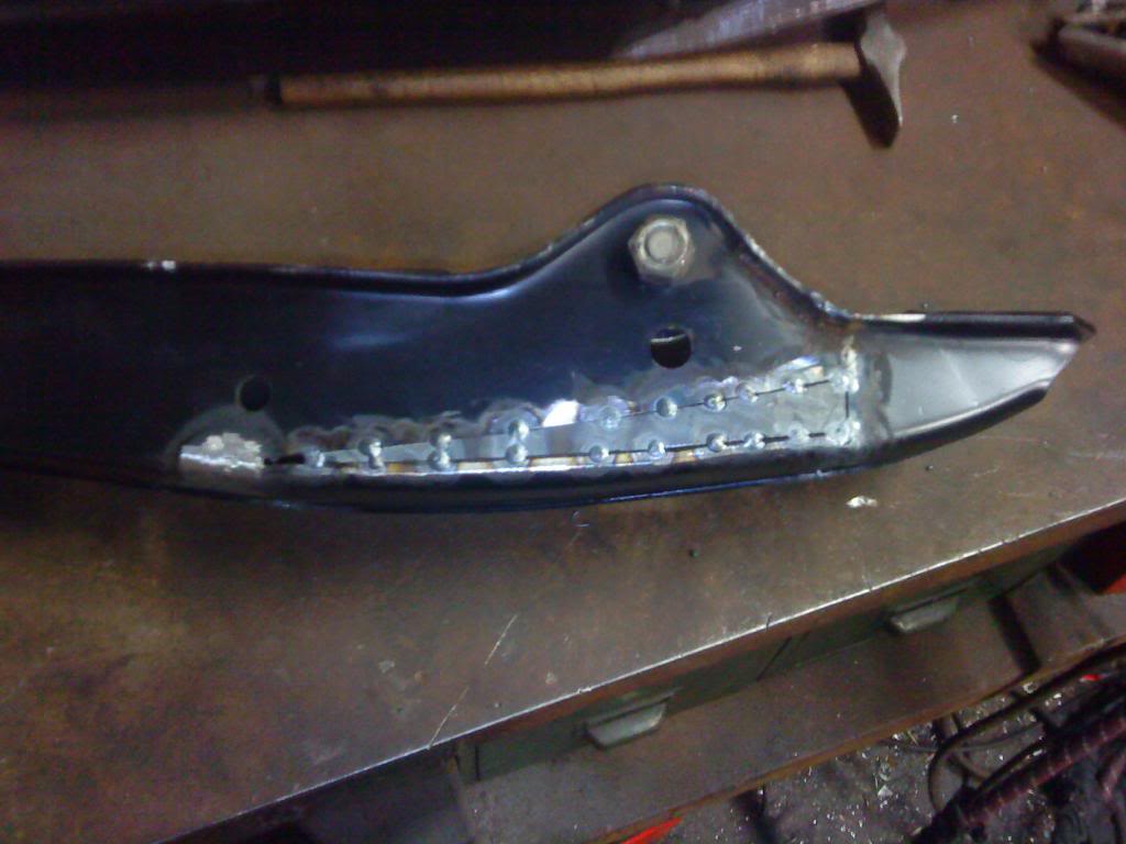

Sveist forsterkinga oppå den andre brua og:)
http://forum.vccn.no/img-dump/2013/12/1253.jpg

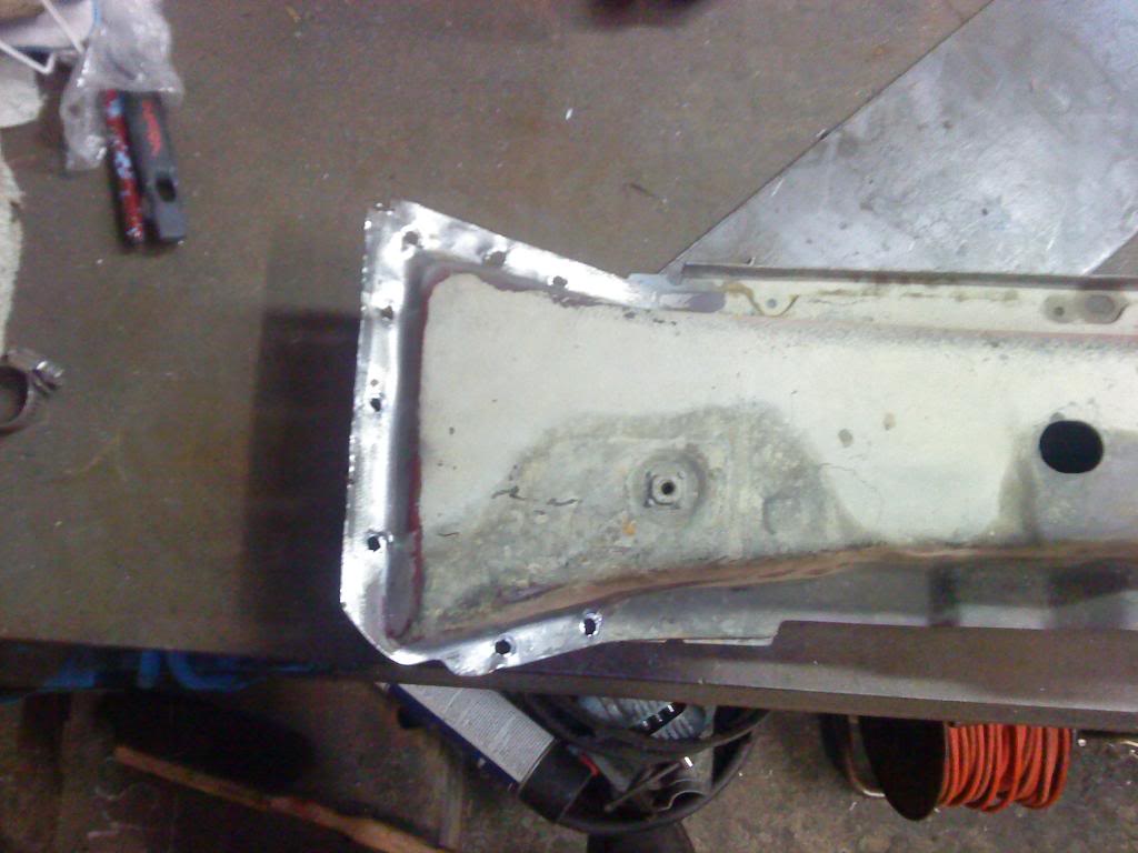

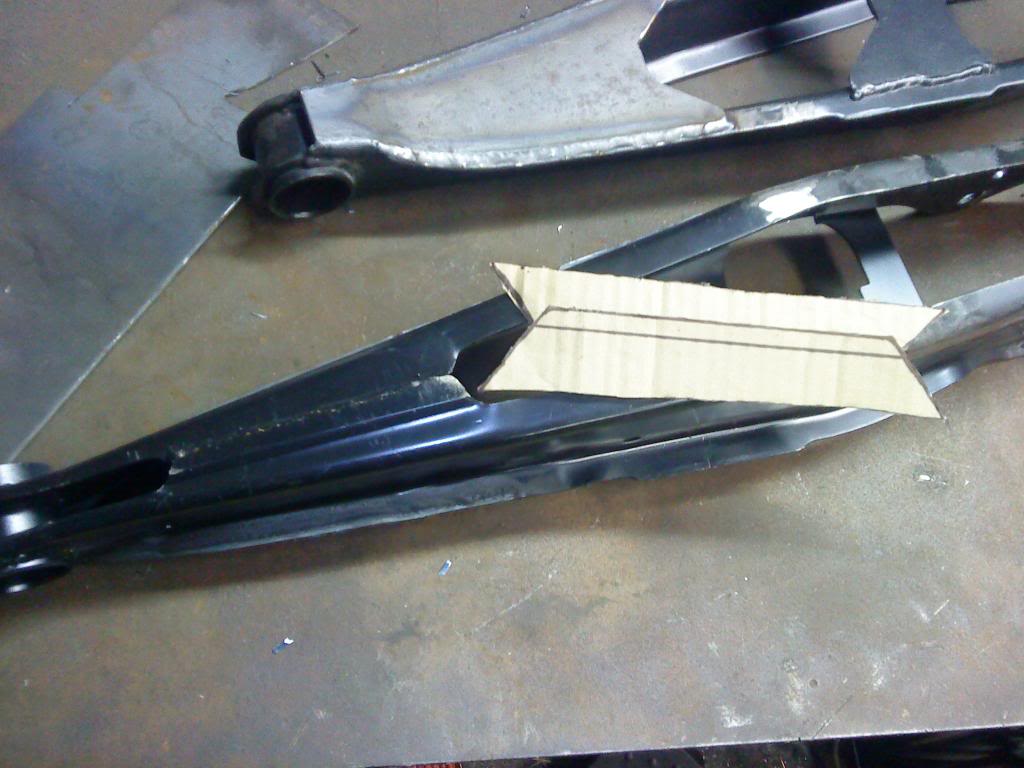

Begynt på ein pappmal til forsterkinga under..Har tenkt og prøve og lage det likt som framme med ein dobbelbrett for at det skal sjå heilt orginalt ut..Men viss det ikkje blir bra så lager eg nåke enklare:)
http://forum.vccn.no/img-dump/2013/12/1254.jpg

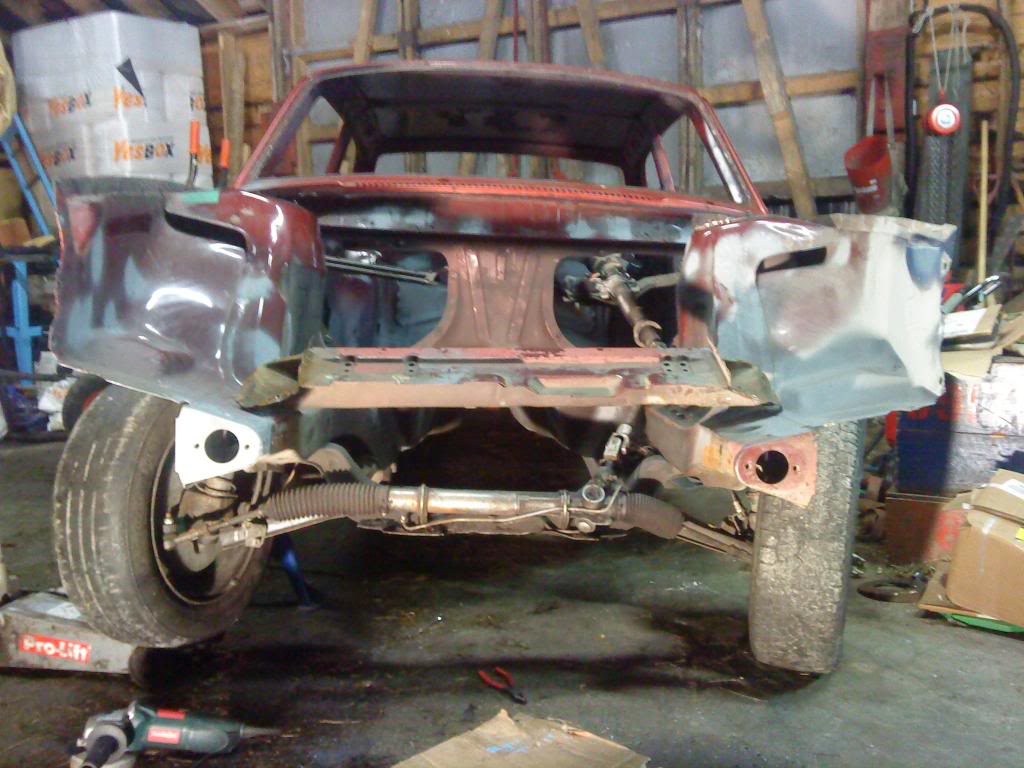

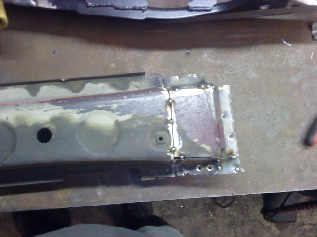

Fekk borra opp sveisepunkta på radiator og ic traversen og har tatt den av..Skal lage den demonterbar:)

Bygger den om sånn at den ikkje går så langt ut og smalner inn sidene..Ser forferdeleg ut no, men skal bli fin:p

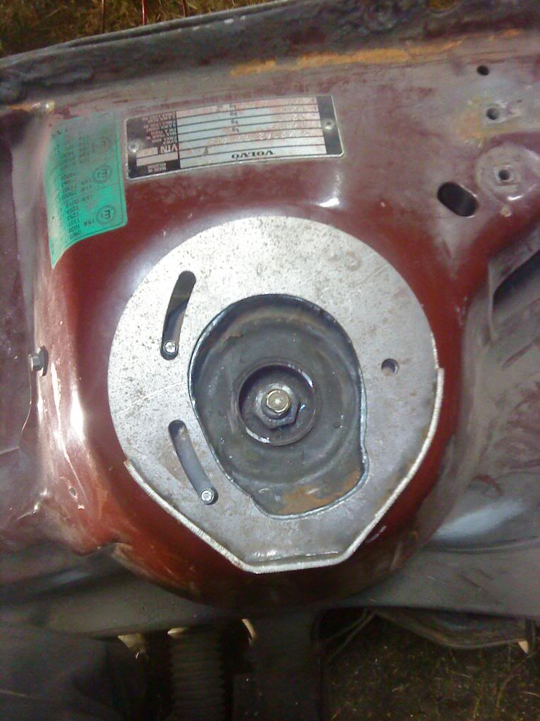

Grovskjært holet til topplagringa, slipte det litt meir til etter bildet
http://forum.vccn.no/img-dump/2013/12/1298.jpg
Tig'a i hop platene og fekk retta tårnet som var ganske prylt
http://forum.vccn.no/img-dump/2013/12/1299.jpg
Litt sliping for og jamne det ut og rette kantane etter topplata så er det klart:)
http://forum.vccn.no/img-dump/2013/12/1300.jpg

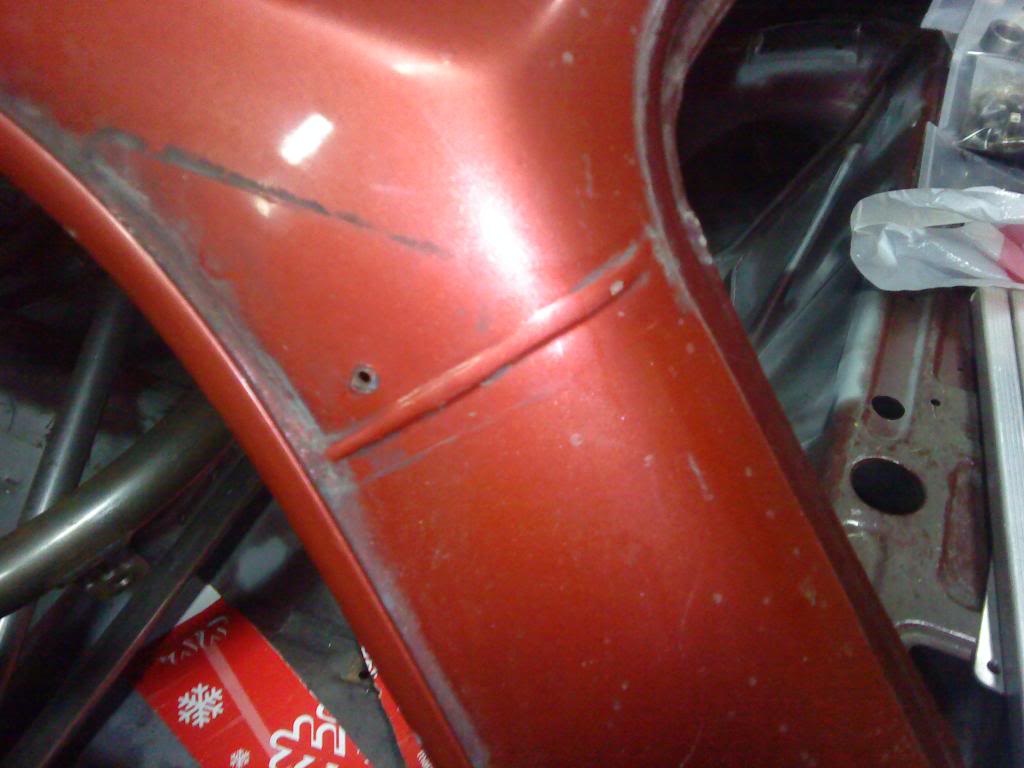

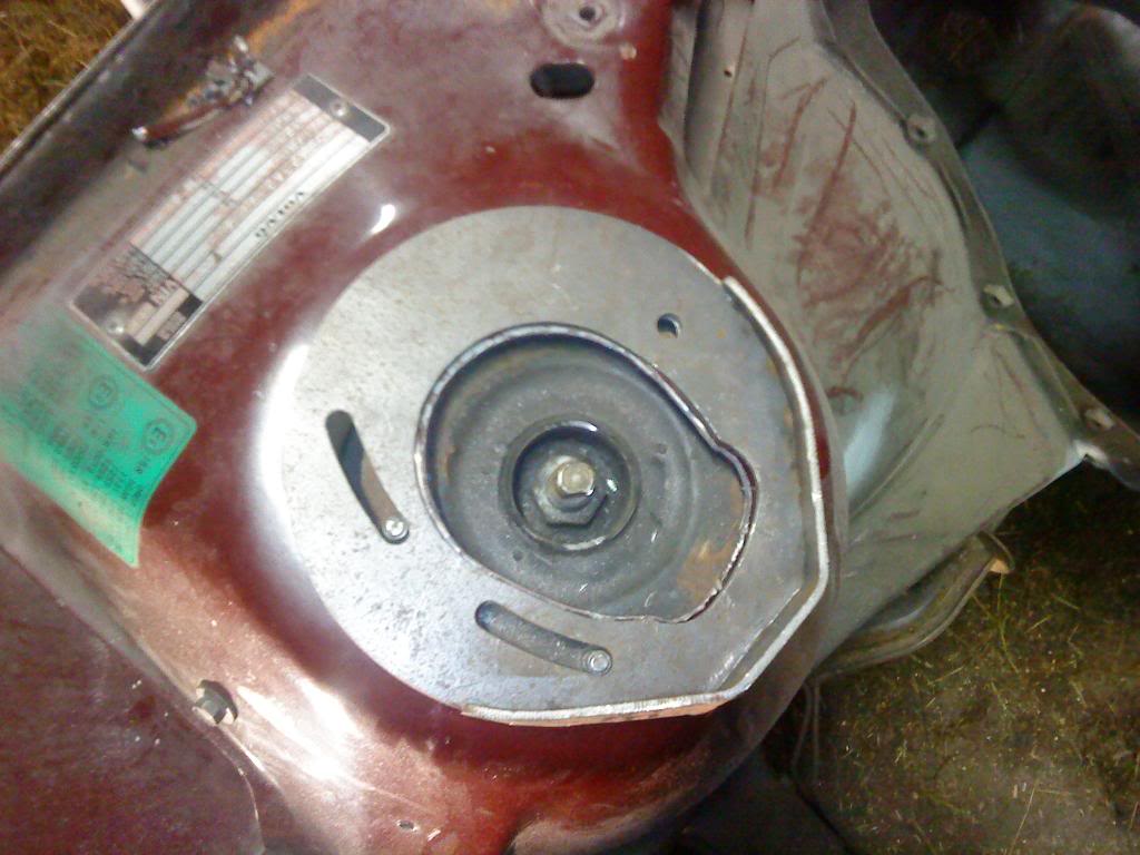

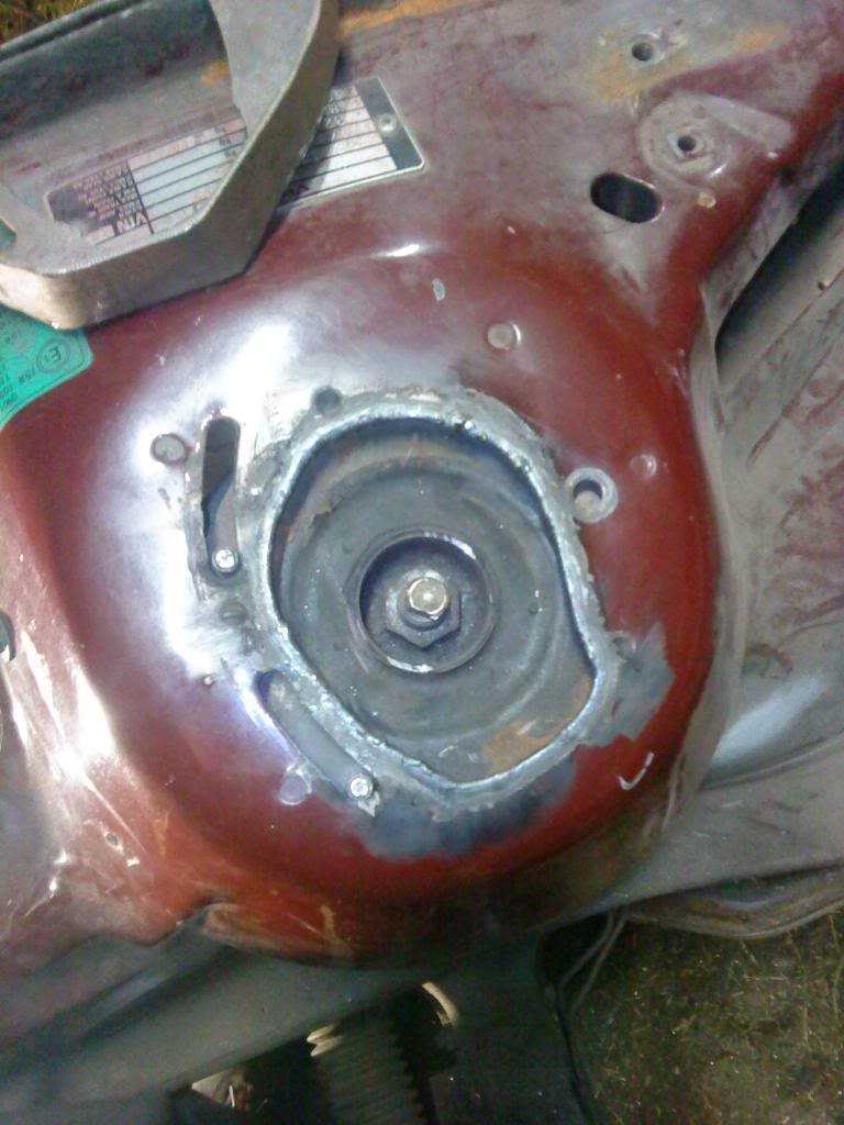

Ka pleier folk som køyrer uten dekkplata gjere med denna skøyten?Holet er jo berre og sveise igjen..Lurte på og skjære inni skøyten, fjerne dobbelplata og sveise igjen?Men er litt skeptisk til det og, taket på bilen er veldig bra så vil helst ikkje øydelegge det:(

Er det ikke bare karosserikitt eller noe det som stikker fram der da? En kompis slipte bare ned det og sveiste igjen hullet, og sparklet lett over det, og det ble visst bra det. :)
Slipa den skjøten jeg, og sveisa igjen hullet...
Det er bare en sveis som synes der. Som nevnt, slip ned sveisen og sveis igjen skruehullet. Blir så bra atte :)
Jeg hadde latt det vært som det var..... Men det er bare min mening.
Er ikkje karrosserikitt, er nok sveis som deke seier:)Trudde det var ein overlapp, men er rett og slett heilsveist der ja..Tusen takk for hjelpa folkens!:D
Koffor er du skeptisk Svein Arild?:)Var litt skeptisk til og jobbe akkurat på den plassen og, men trur det skal gå fint og slipe ned sveisen som dei over her seier:)Viss du ser der rutepakning skal ligge er faktisk sveisen slipt heilt ned der og, det er heilsveist frå takrenna og inn der rutepakningen er..Om eg ikkje sliper den heilt slett sliper eg såpass at siste rest kan sparklast fint:)

Jo, smaken er som baken.... Det jeg synes, er at når du fjerner sveisen, eller loddinga (hvis jeg ikke husker feil), blir C-stolpen helt ren..... Selv har jeg sett mange andre som har gjordt det....... Men, jeg tenkte også på dette på mine 242'r... men jeg synes det blir noe som mangler.....
Uansett... blir sikkert bra... og, hvis du synes det blir feil..... så er det bare å sette tilbake delen etterpå.... ikke sant?
