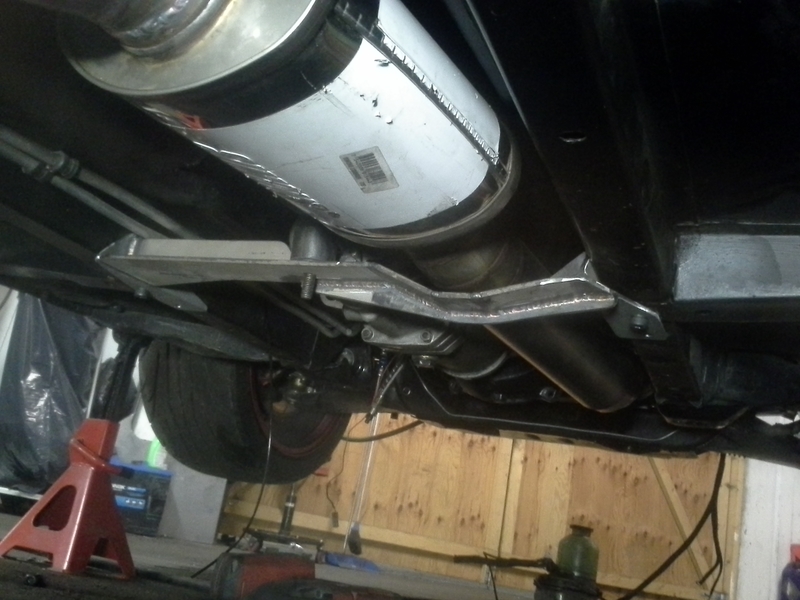

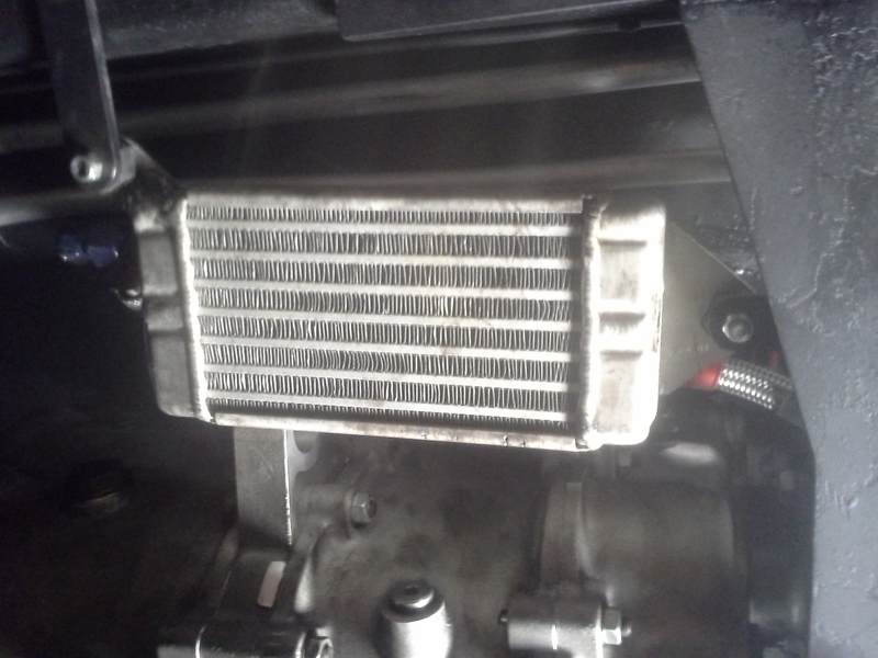

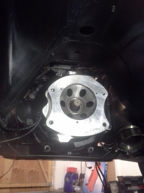

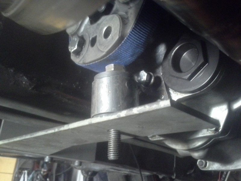

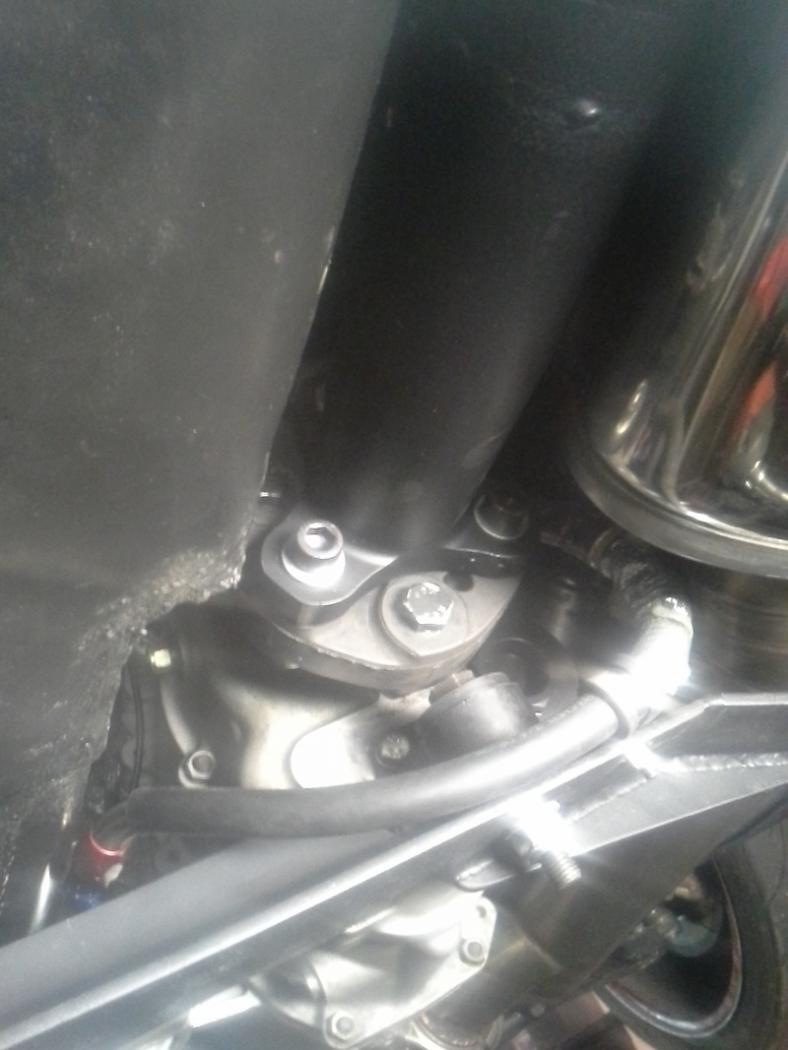

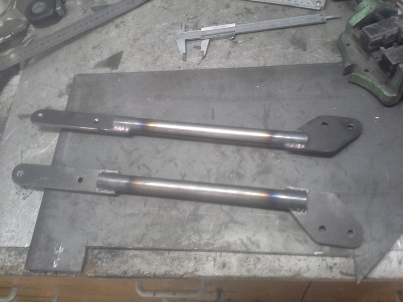

neeesten færdig med girkasse oppheng

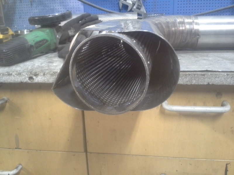

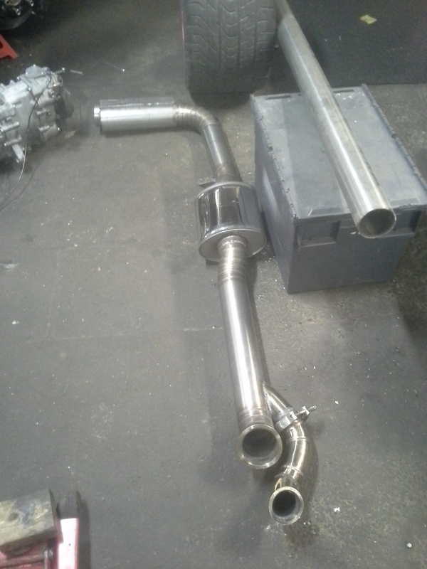

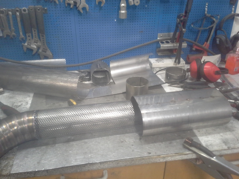

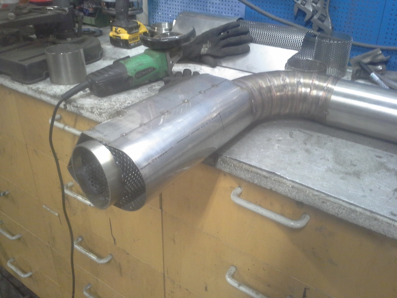

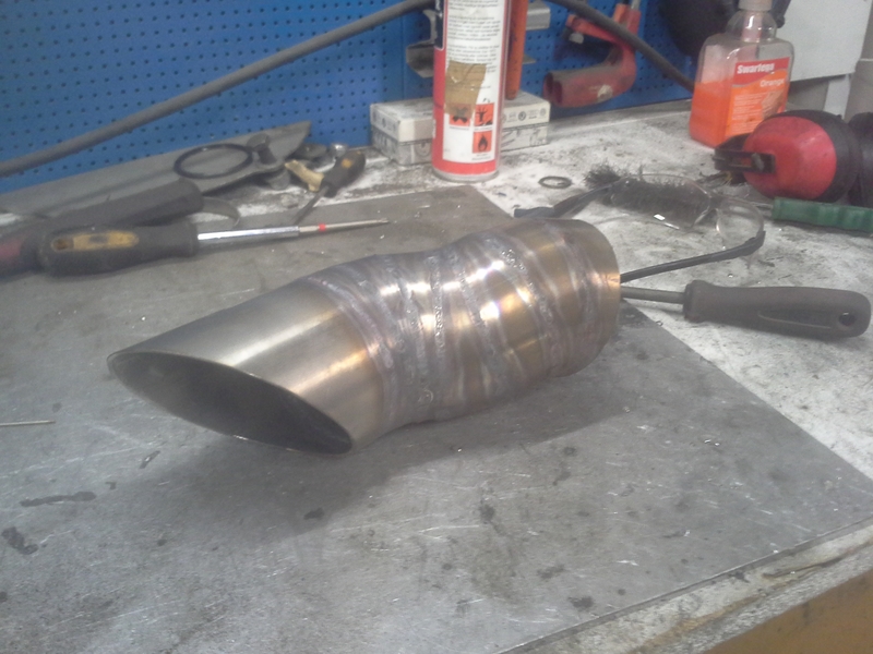

ble custom lyddemper hær å :) må bare skaffe no stuffing til den så jeg får sveisa den ferdig å laga endestykket, så er eksosen ferdig :D

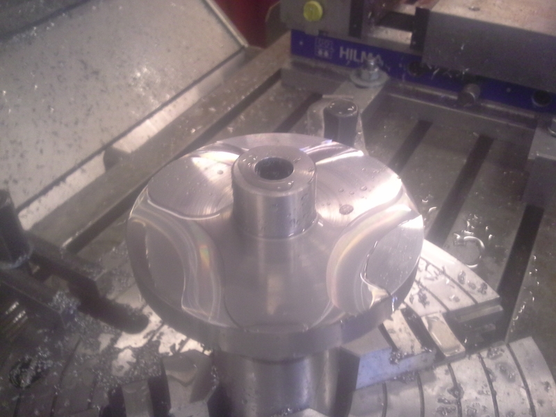

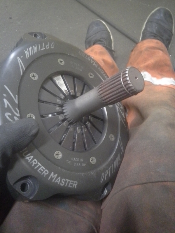

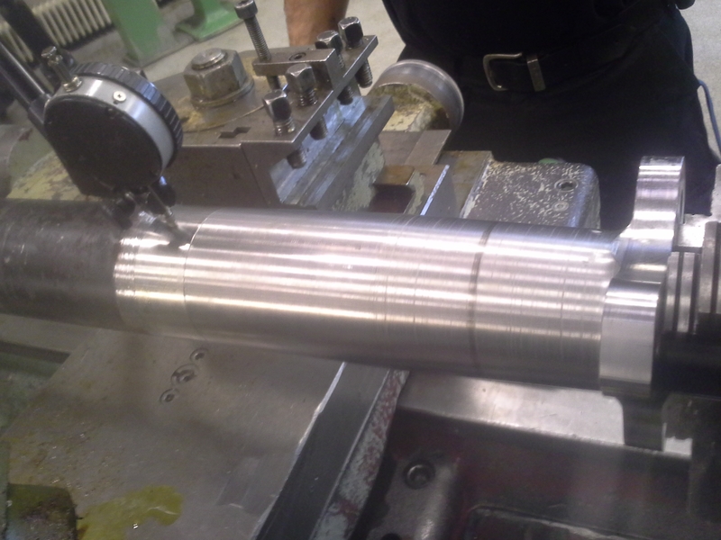

kjekt med splines i begge ender :D
http://forum.vccn.no/img-dump/2016/03/241.jpg
montert med nye lameller.. bmw splines, kosta nesten like mye å bytte senter på de gamle lamellene som det kosta for nye..

getting there... det var den stuffinga til potta da... Noen tips, hva, hvor? hva demper best?
http://forum.vccn.no/img-dump/2016/03/243.jpg
Biltema har noe stuffing til mc, men vet ikke hvor bra det er. Men er sikkert det billigste og kjappeste å få tak i.
rockwoll burde funke til stuffing.
Ble biltema MC stuffing :) rockwoll sies blant mc folket at det bare blåser ut..? vi får se hvor holdbart biltema varene er da..

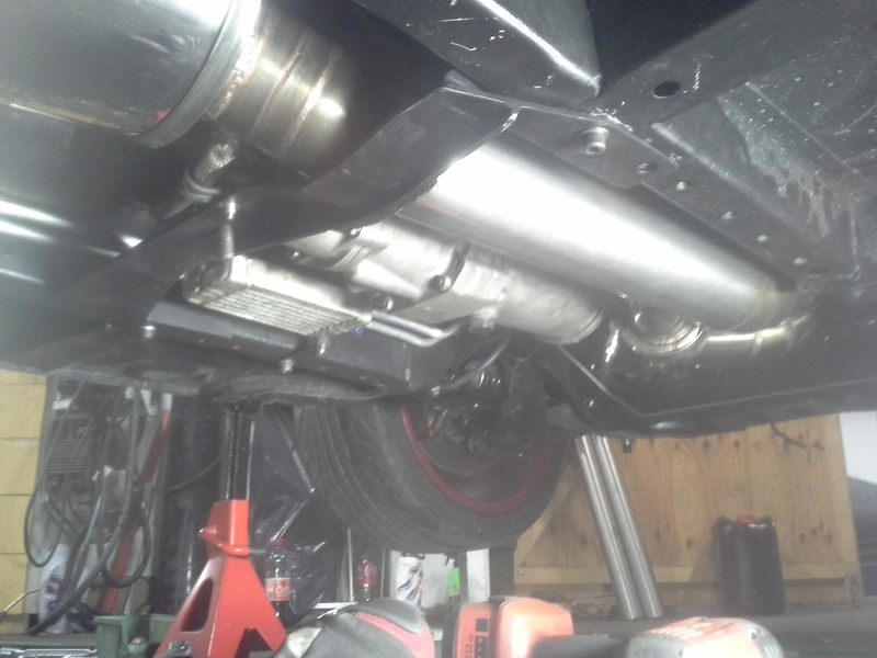

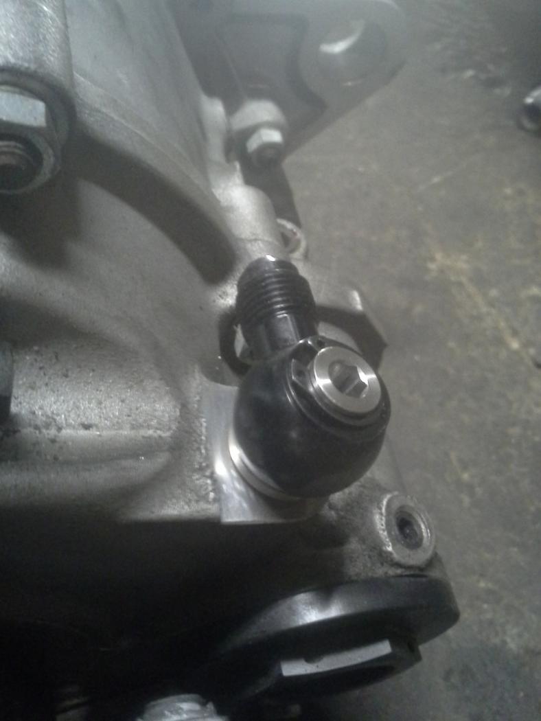

Fikk en litt spesiell banjo bolt i posten i dag! 1/4" Npt til AN4, det som var med girkassa ble for langt å tok i tunnelen.. Banjokoblinga er av typen swivel å, så den kan justeres med strammet bolt :)
http://forum.vccn.no/img-dump/2016/03/338.jpg

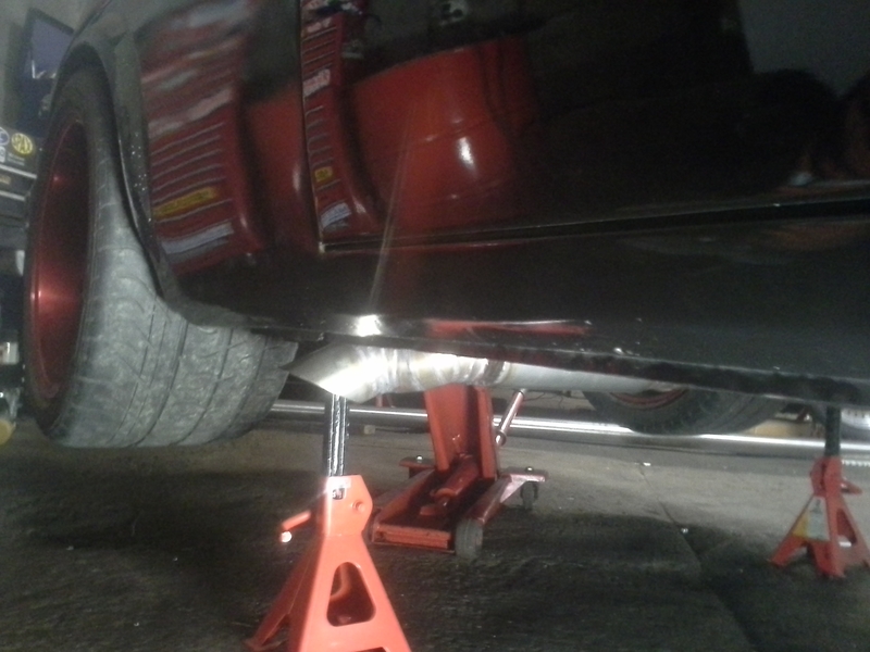

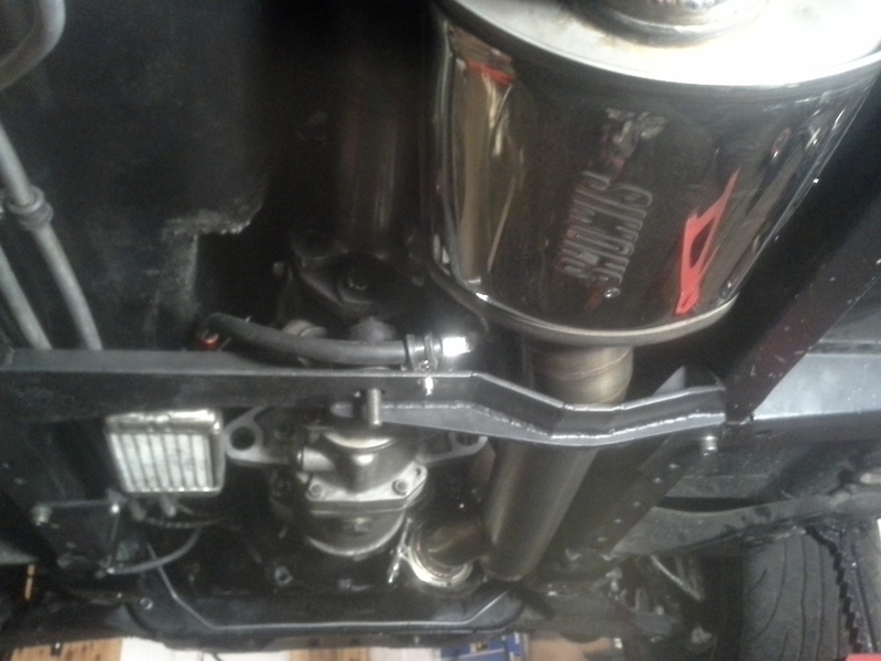

fikk sveisa ferdig eksosen i dag :)

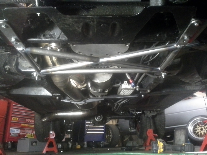

begynner å falle på plass :)

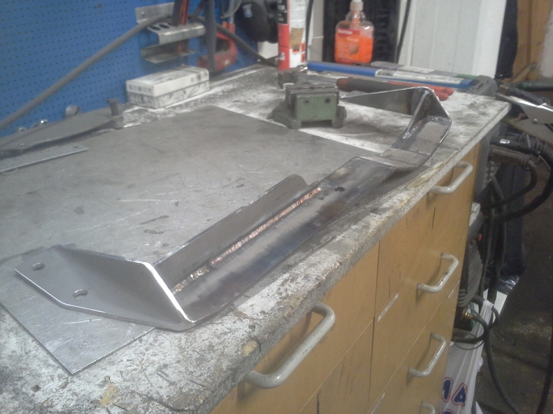

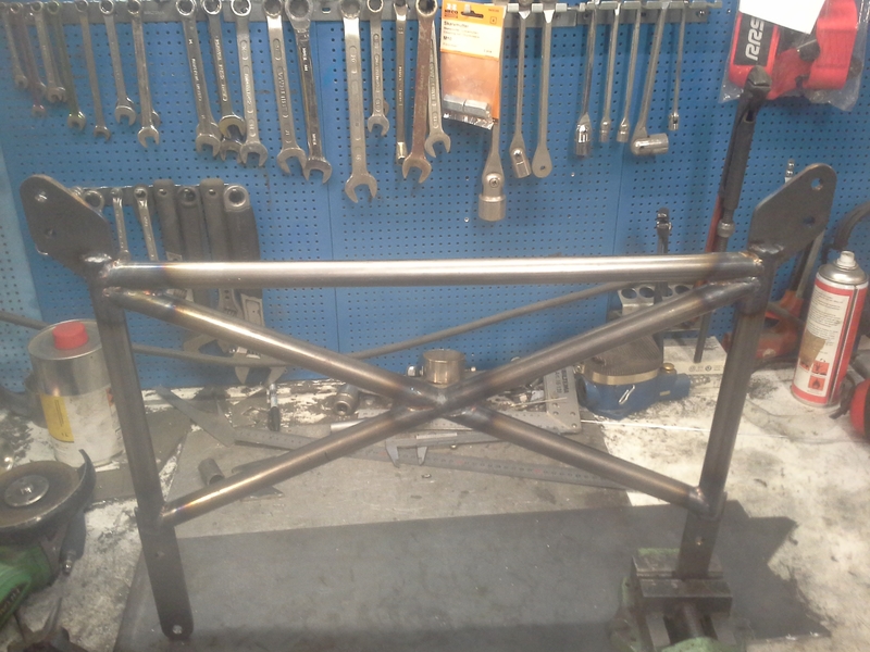

Begynt med ny avstiving av forstillinga, den gamle passer ikke pga girboksen og ny eksos..

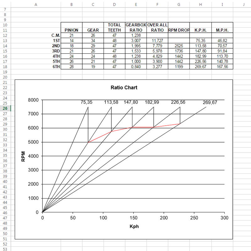

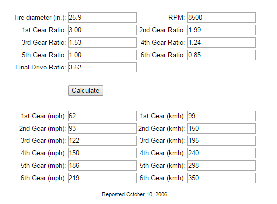

Fikk spec på girkassa tilsendt fra Holinger i dag!
Km/t på skjemaet er med en 3,9:1 bakdiff, jeg har en 3,54 og høyere dekk så det stemmer ikke..
http://forum.vccn.no/img-dump/2016/04/5.png
satte inn utvekslingene i en kalkulator (ble vist 3,52 istede for 3,54.. men det skiller bare noen få kmt)
http://forum.vccn.no/img-dump/2016/04/6.png
så ja.. ser ut for at jeg må skaffe høyere utveksling til bakdiffen ;P minst 4,10 tror jeg

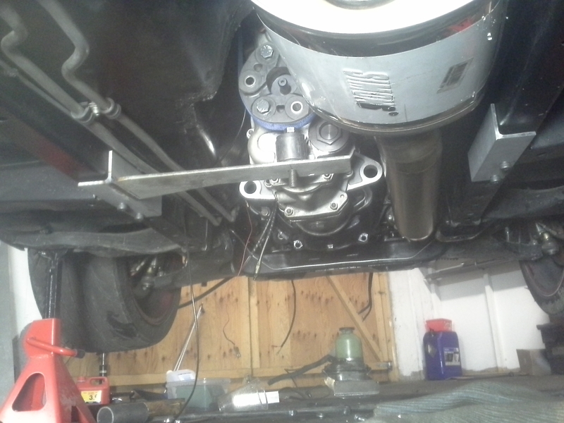

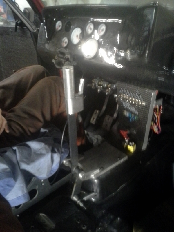

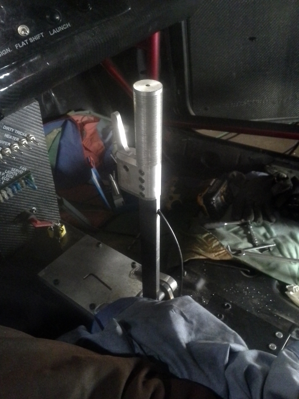

girspak under utvikling.. om det funker bra så blir det laget ny plate mot tunellen med lager på akslinga spaken sitter på!

Rimelig bøs den girstanga der :)

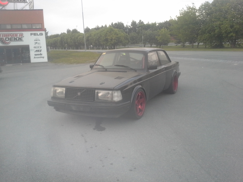

trenger litt justeringer, litt mye fuel av en eller annen grunn.. litt for hard bak.. ei slangeklemme på en vannslange må byttes.. men folkens, jeg har kjørt volvo i dag :D :D
