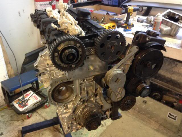

Med ny girkasse, clutch, stag på bakaksel, styrestagflyttere osv :)
VVT hjulet som sto på ny toppen min skal byttes ut. Det er ombygd for å sette vvt ut av funksjon. Det er til salgs :)
Tilpassing av gamletypen brakett med servopumpe og dynamo på:
http://forum.vccn.no/img-dump/2014/05/1160.jpg
Så må jeg kjøpe meg nytt VVT Kamhjul og ventilen som styrer bevegelsen på kamhjulet :)

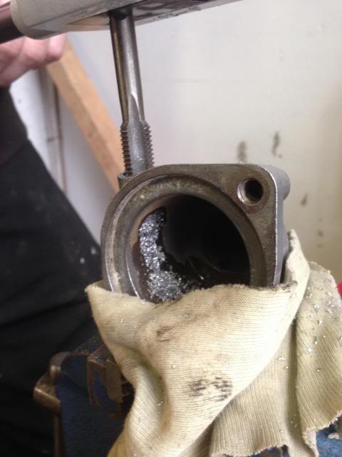

Boret og gjenget opp til vanntemp:
http://forum.vccn.no/img-dump/2014/05/1162.jpg

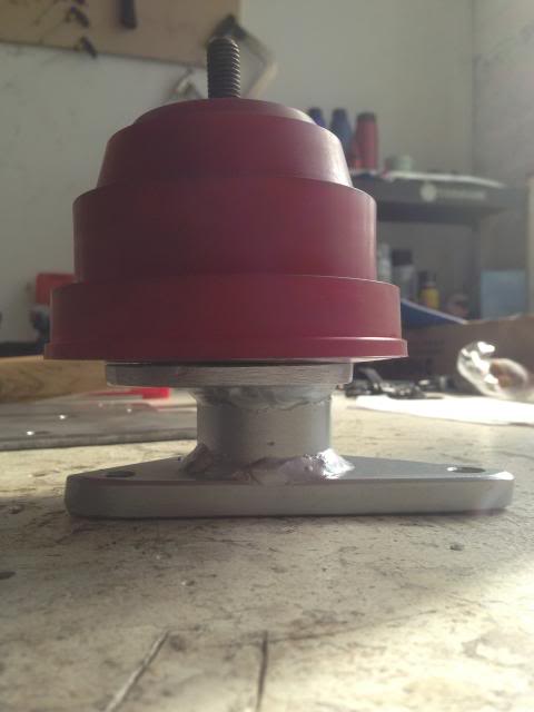

Motorfeste modding:
http://forum.vccn.no/img-dump/2014/05/1630.jpg
http://forum.vccn.no/img-dump/2014/05/1631.jpg
http://forum.vccn.no/img-dump/2014/05/1632.jpg
Da blir det bedre å bygge nye motorfester på blokka :)

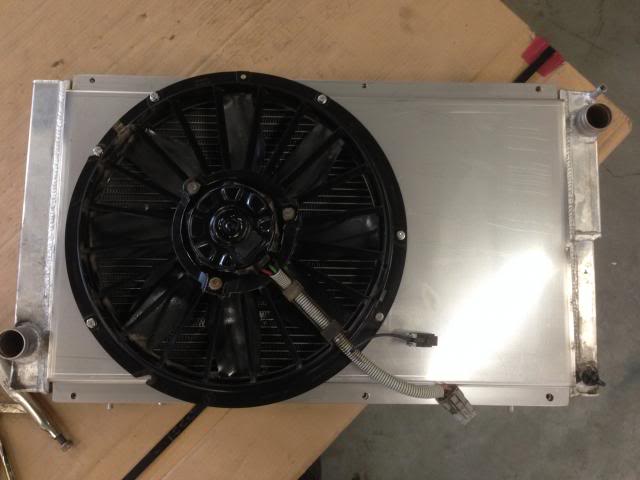

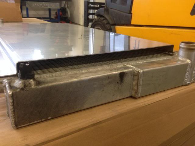

Nytt deksel på radiatoren:
http://forum.vccn.no/img-dump/2014/05/1633.jpg
http://forum.vccn.no/img-dump/2014/05/1634.jpg
Får ikke på så mye større vifte tror jeg ;) Det er forresten den berømte v70 vifta.
http://forum.vccn.no/img-dump/2014/05/1635.jpg

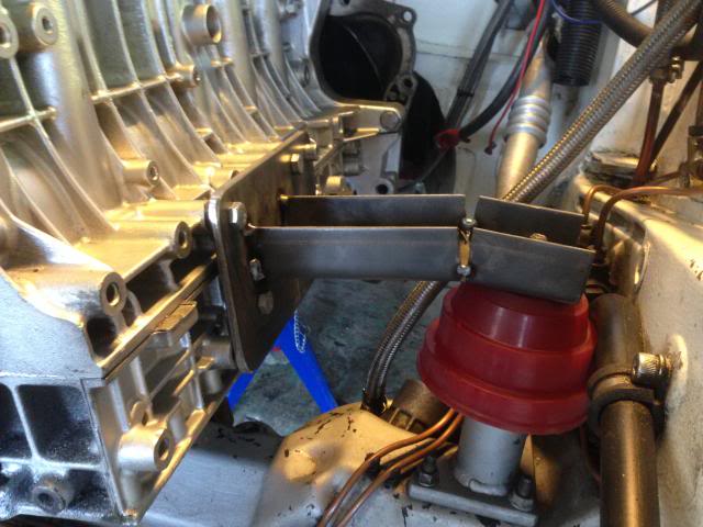

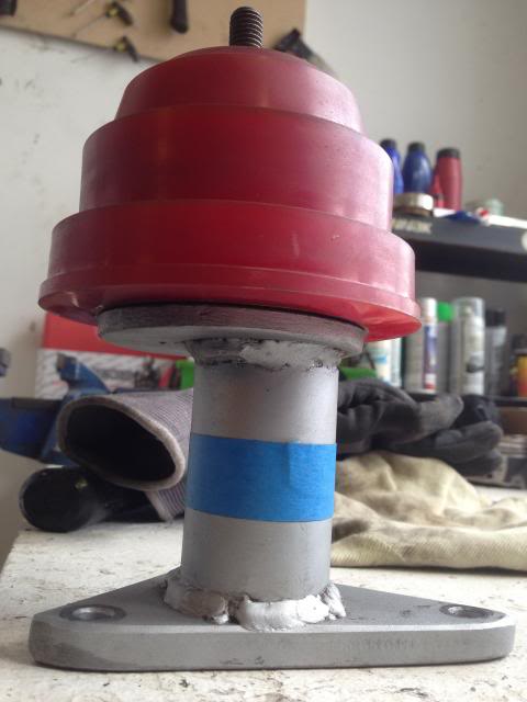

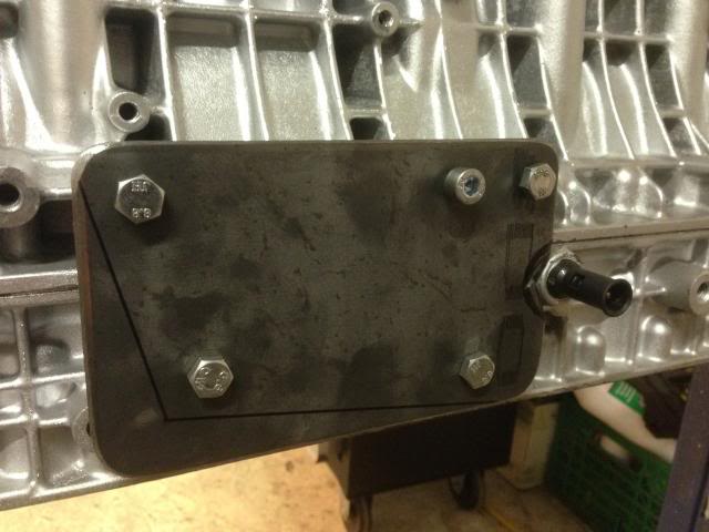

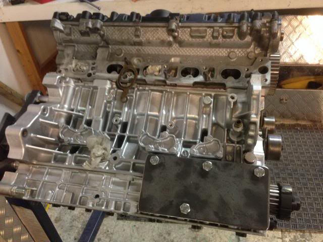

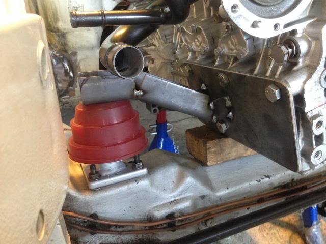

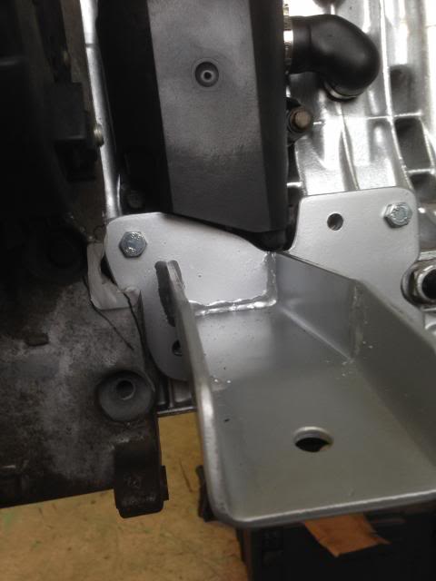

Også begynt på motorfestene:
http://forum.vccn.no/img-dump/2014/05/1636.jpg
6mm plate med M10 bolter :)
Og 5stk M8 bolter på andre siden:
http://forum.vccn.no/img-dump/2014/05/1637.jpg
Sendte med 960 motorfestene med T5 motoren jeg solgte.

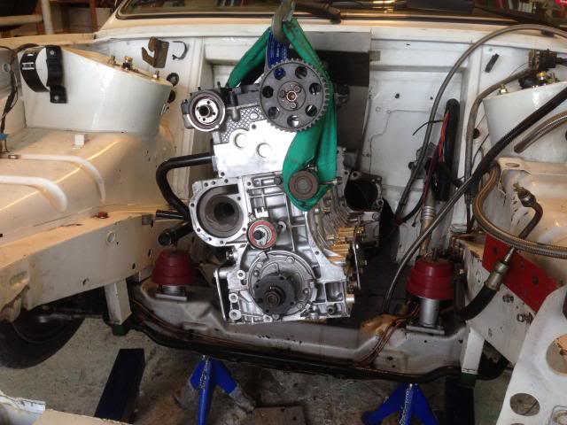

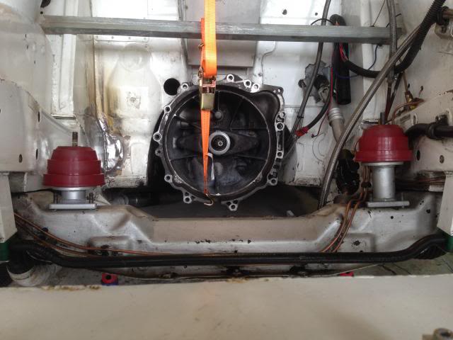

Motoren på plass og motorfestene prøvemontert :)
http://forum.vccn.no/img-dump/2014/06/33.jpg
http://forum.vccn.no/img-dump/2014/06/34.jpg
http://forum.vccn.no/img-dump/2014/06/35.jpg

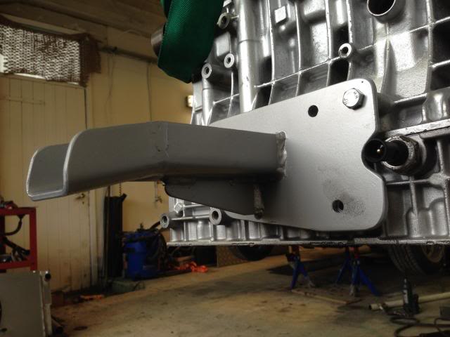

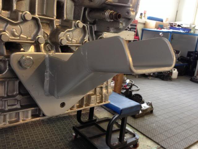

Ferdig helsveisa og lakkert :):
http://forum.vccn.no/img-dump/2014/06/36.jpg
http://forum.vccn.no/img-dump/2014/06/37.jpg
http://forum.vccn.no/img-dump/2014/06/38.jpg
Glad jeg senka ene festet på traversen 50mm, Fortsatt er det ganske høyt :) Men mye bedre plass til vannrør osv nå en før.

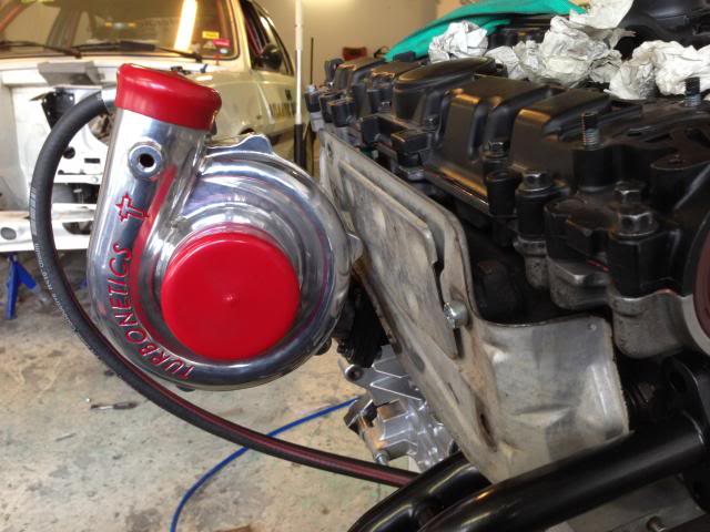

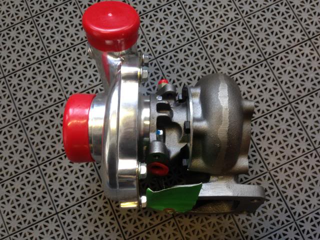

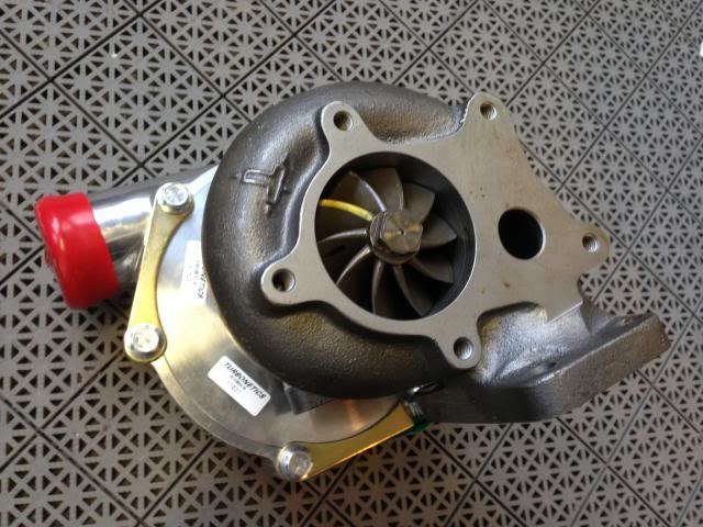

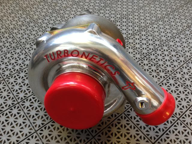

Fått ny turboen!
http://forum.vccn.no/img-dump/2014/06/128.jpg
Blank og fin :D
http://forum.vccn.no/img-dump/2014/06/129.jpg
http://forum.vccn.no/img-dump/2014/06/130.jpg

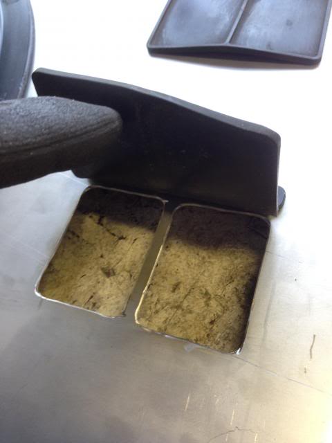

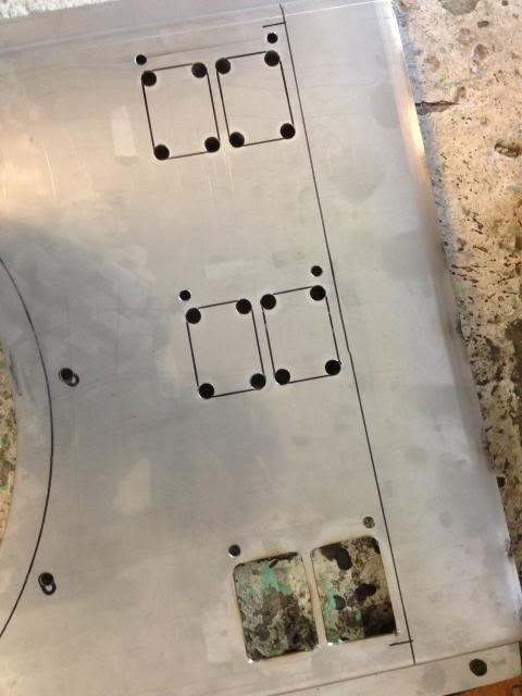

Og begynt på siste hullene i radiatordekselet :) :
http://forum.vccn.no/img-dump/2014/06/131.jpg

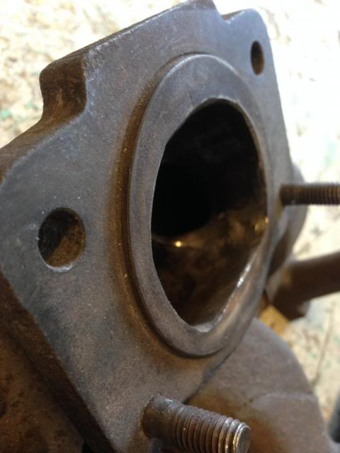

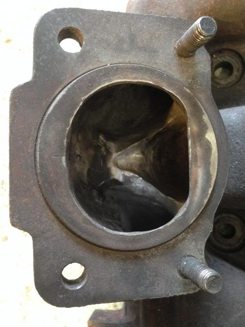

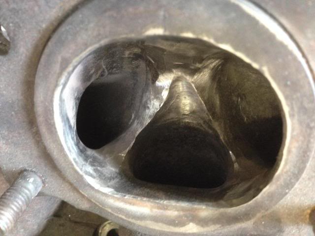

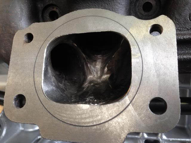

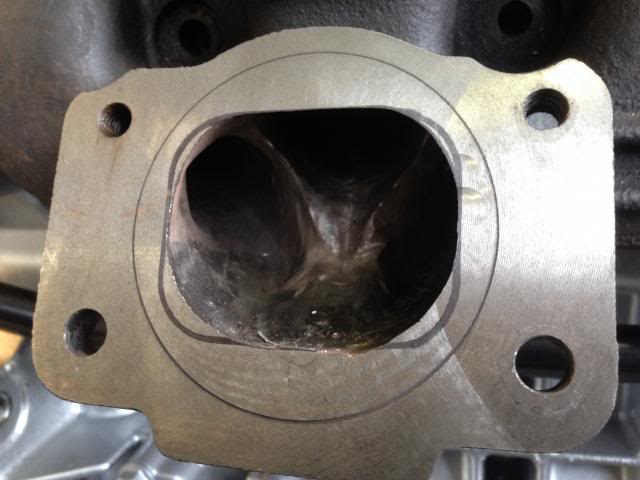

Portet det som portes kan:
http://forum.vccn.no/img-dump/2014/06/244.jpg
http://forum.vccn.no/img-dump/2014/06/245.jpg
http://forum.vccn.no/img-dump/2014/06/246.jpg

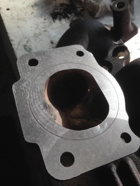

Og planfrest:
http://forum.vccn.no/img-dump/2014/06/247.jpg
http://forum.vccn.no/img-dump/2014/06/248.jpg

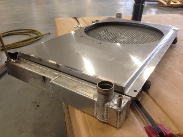

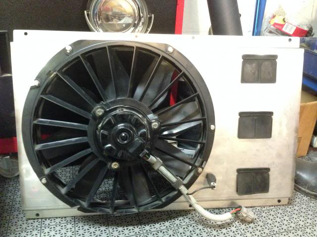

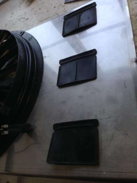

Og radiatordekselet er ferdig:
http://forum.vccn.no/img-dump/2014/06/249.jpg
http://forum.vccn.no/img-dump/2014/06/250.jpg
http://forum.vccn.no/img-dump/2014/06/251.jpg

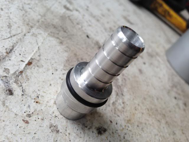

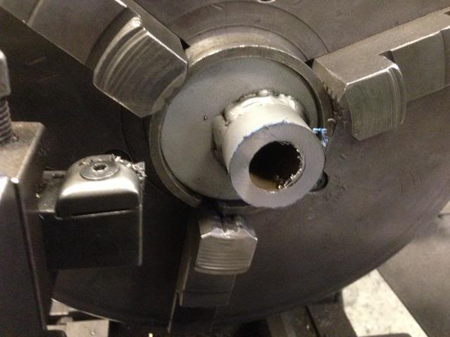

Også har jeg dreid oljeretur tapp i alu :) :
http://forum.vccn.no/img-dump/2014/06/252.jpg
Ka er formålet med dei flapsane på viftedekselet?:)Og kor har du fått dei fra?
Det er for å få utnyttet radiatoren best mulig. Når jeg kjører så blåser de opp og jeg får god gjennomstrømning i hele radiatoren. Og når jeg står parkert så suger vifta de igjen. Så den får sugd luft igjennom hele radiatoren :)
Dekselet er bygd 2,5cm ut fra radiatoren og er tett med pakninger rundt hele. Håper du skjønner :p De fåes kjøpt originalt på Volvo.
Volvo 940 med el-vifte har også slike hull og lapper originalt.
Det som i tillegg er fint med de lukene er at de gir akkurat nok kjøling til at vifta slipper å gå under vanlig kjøring.
Jeg kjører med stor alu radiator og 940 vifte. (Den blåser som en middels orkan når den går på trinn 2 :D )
I mange tilfeller går det mange minutter på tomgang før du hører vifta starter.

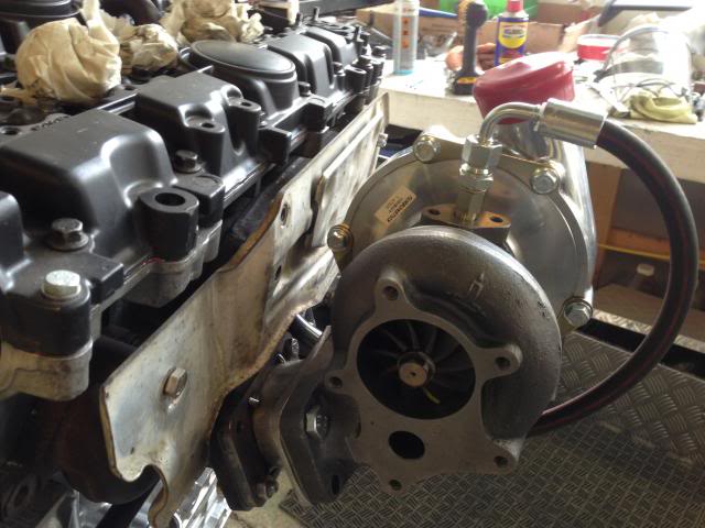

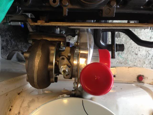

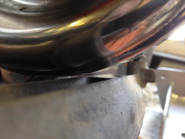

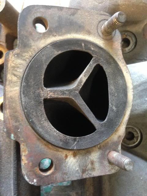

Turboen passet ikke så bra på manifolden da.. :p
http://forum.vccn.no/img-dump/2014/06/347.jpg

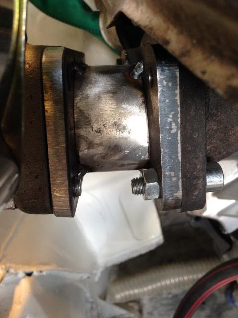

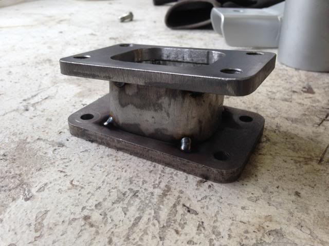

Dette er med en 10mm ekstra t3 flens lagt imellom manifolden og turboen. Kommer til å bli alt for varmt til kompressorhuset!

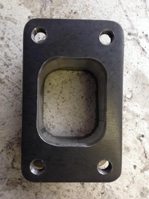

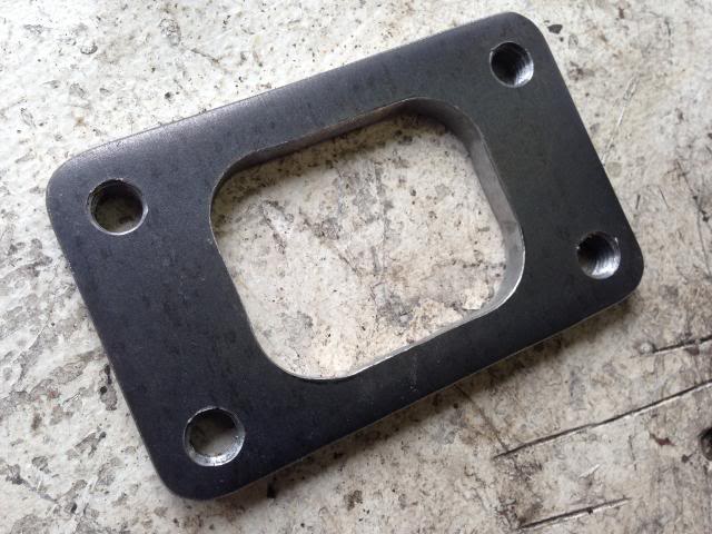

Lagde meg et par ekstra T3 flenser for å bygge ett mellomstykke:
http://forum.vccn.no/img-dump/2014/06/348.jpg

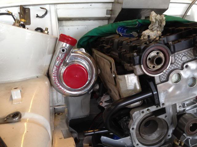

Etter en hel dag med prøving og feiling av turbo plassering så er jeg endelig fornøyd! :D Der blir den:
http://forum.vccn.no/img-dump/2014/06/349.jpg
Nå får jeg på originalt tykt varmeskjold mellom manifolden og turboen også :)
http://forum.vccn.no/img-dump/2014/06/350.jpg
Slik ble mellomstykket, laget med tynt eksosrør mellom bare for testing :)
http://forum.vccn.no/img-dump/2014/06/351.jpg
Vinklet turboen inn i bakkant for å få plass til eksosen ut :) Også kommer den litt lengre opp.
http://forum.vccn.no/img-dump/2014/06/352.jpg
http://forum.vccn.no/img-dump/2014/06/353.jpg

Ble trangt rundt turboen ja.
Har du helt stumme motorfester?
Tenkte på at turboen ligger innpå dempertårnet.

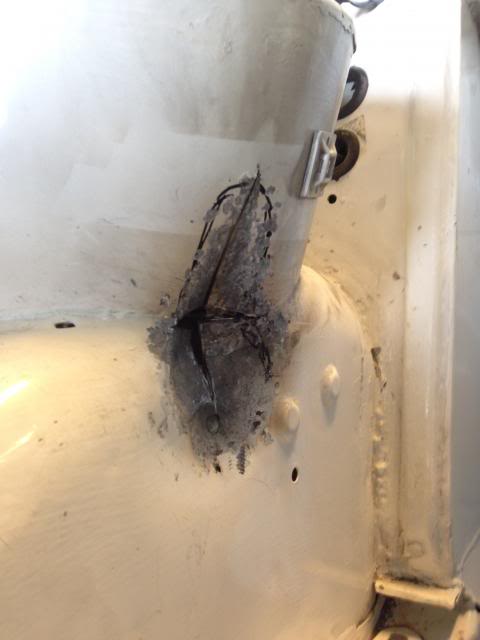

Motorfestene er rimelig stumme. Men skal lage en fin bulk i dempertårnet så jeg får en cm klaring ihvertfall :o Veldig god plass inni dempertårnet etter jeg gikk over til coilovers :)

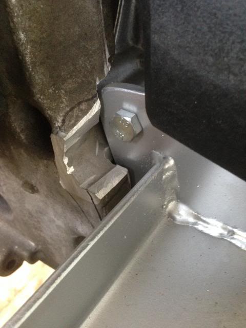

Motoren ut for å få jobbet litt på dempertårnet. Blir fin klaring mellom motoren og turbo synes jeg :)
http://forum.vccn.no/img-dump/2014/06/437.jpg
http://forum.vccn.no/img-dump/2014/06/438.jpg
Modifikasjon av dempertårnet, så det blir luft mellom turbo og tårn ;)
http://forum.vccn.no/img-dump/2014/06/439.jpg
Litt finpuss for å få fin overgang ut til mellomstykket som skal på her:
http://forum.vccn.no/img-dump/2014/06/440.jpg
http://forum.vccn.no/img-dump/2014/06/441.jpg

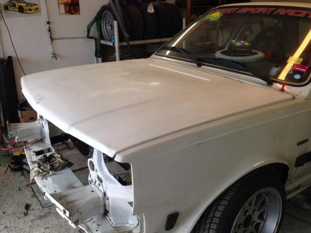

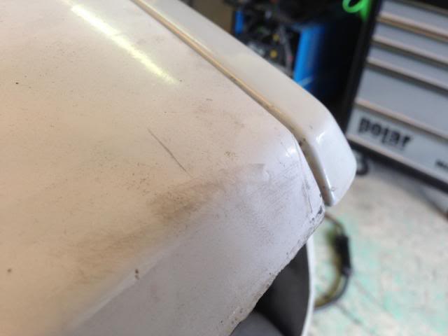

Også litt tilpassing av glassfiberpanseret på bilen:
http://forum.vccn.no/img-dump/2014/06/442.jpg
http://forum.vccn.no/img-dump/2014/06/443.jpg
Blir ikke 100%, men bra nok for å være på en banebil sikkert.. :p Blir lettere ihvertfall!
