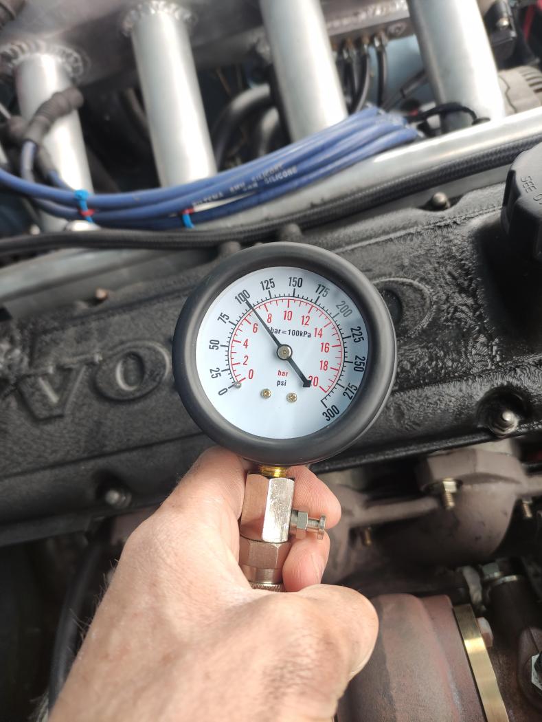

Vårvasken er unnagjort og sommerfelgene er på. Tok en komptest før jeg starta den i dag, og på kald motor med åpent gasspjeld fikk jeg 100psi på alle 4. Jeg syns det var lavt, men det var jevnt resultat i det minste. Bilen bruker olje, og ved harde pådrag lukter det litt olje. Burde jeg hatt restriktor på oljetilførsel på turbo??

meinar det er innebygd restriktor på EFR turboane, så det skal ikkje være nødvendig.
Hvor tar oljen min veien da mon tro... Jeg kan prøve en annen veivhusventilasjon for å utelukke den også. Jeg skal ta en ny komptest på varm motor
Sent fra min M2007J20CG via Tapatalk
BSRT5+ kammen må justeres slik at den løfter innsugsventilene ca. 2,3 - 2,5 mm i ØD. Har man mindre enn dette så reduseres kompresjonstrykket ugnustig mye.
Om du tar en komptest på en sylinder mens du tømmer 2. eller 3. gear med fullt ladetrykk, så får du sett hvor høyt kompresjonstrykket er i praksis. ;)
De aller fleste amatører som trimmer motorene sine klarer bare ikke å ta veivhusventilasjons problematikken på alvor. Dette til tross for gjentatte anbefalinger.
Jeg har sett at dragracere i USA med hjemmetrimmede turbomotorer tidvis måler 0,5 BAR ladetrykk nede i veivhuset ved målgang. Da blir det vanskelig for oljen fra turboen å renne ned i bunnpannen igjen. Tynn helsyntetisk olje finner veien forbi stempelringer og ventiltetninger når man har ladetrykk inne i motoren.
Vi rundt her har erfart at en B230 med hyggelig ladetrykk trenger veivhusventilasjons kapasitet i samme dimensjon som radiatorslangen er.
De fleste kobler også bort PCV systemet og da øker også olje forbruket hvis ikke sylindrene er runde og rette.
EFR turboene har innebygget oljerestriktor som er helt perfekt tilpasset turboene.
Ja jeg har jo ikke fått målt hvor mye den løfter i ØD enda, bilen har ikke vært rørt siden isen ble borte. Jeg satte den i 5° adv når jeg justerte den, og det var stor forskjell fra å ha den i 0 vertfall [emoji23] Min veivhusventilasjon pdd er 3stk 15mm slanger ned i tank med filter. To åpne høl i blokka og ett i toppdeksel. Jeg kan sette en nippel i en frostplugg og sette den der blokkfordeler skal sitte, bare for å teste. Evt sette på slange fra før turbo til catchtank

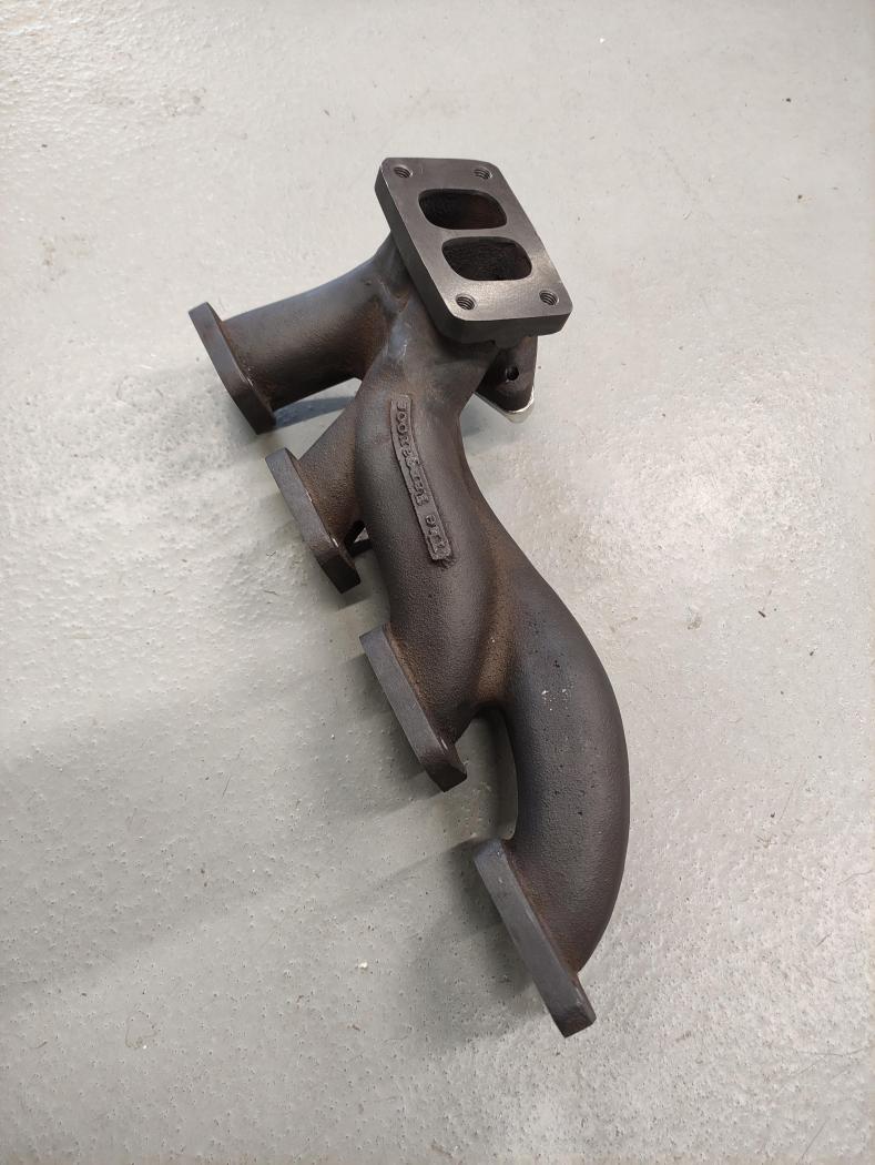

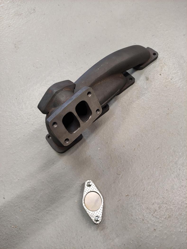

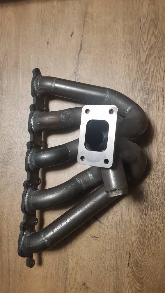

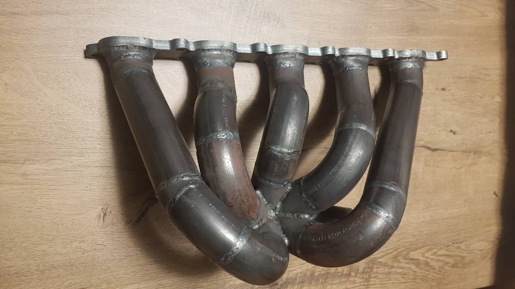

Da var den på plass! Kjempefin manifold, god kvalitet på støp og fin overflate. Noe porting på wg må kansje gjøres, den var litt liten. Fine svinger og ingen brå overganger. Nå må man bare gjøre om hele driten på turbosiden nå da [emoji2957]

Gratulerer så mye. Ser akkurat så fantastisk ut som man kunne håpe.
Så lenge man ikke saboterer sluttresultatet med en ekstern wastegate så blir det der helt sikkert helt amazing. :)
"Some say" at en støpt overflate har nesten dobbelt så stort overflateareal (og ergo varmetap) som en blankslipt overflate, så det er bare å vurdere å sette i gang.
Ja den var veldig fin. Jeg må jo dessverre skuffe deg på punktet om wastegate da, eksoshuset mitt har fortsatt ikke intern wg så turbosmart-ventilen må bli med over fra mitt nåværende oppsett. Et alternativ er jo å drite i 7064 og gå rett på 7670 med intern wg. Og med en 7670 montert så stopper man jo ikke på 1.5bar og da sier vel resten seg selv. Jeg kan ikke ha 500hk+ i en gatebil jeg ønsker å bruke. Nå ønsker jeg en bunnsterk allsidig motor og jeg vil gjøre det med turboen jeg har brukt alt for mange kroner på, efr7064 turboen med 0.63 eksoshus og sx-e kompressorhus. Angående det med overflaten, så kan jeg vurdere å slipe og polere det jeg når tak i

Dette var ikke skuffende, tvert imot.
Det er fullt mulig å få gode respons og spool up resultater med ekstern wastegate også, bare man tenker seg om. Poenget er å inspirere til å gjøre de gode valgene og unngå dårlige, som liten ekstern wastegate med hard fjør. ;)

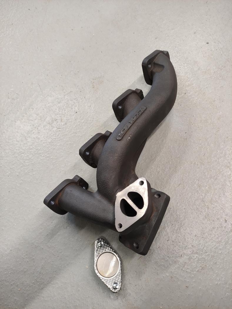

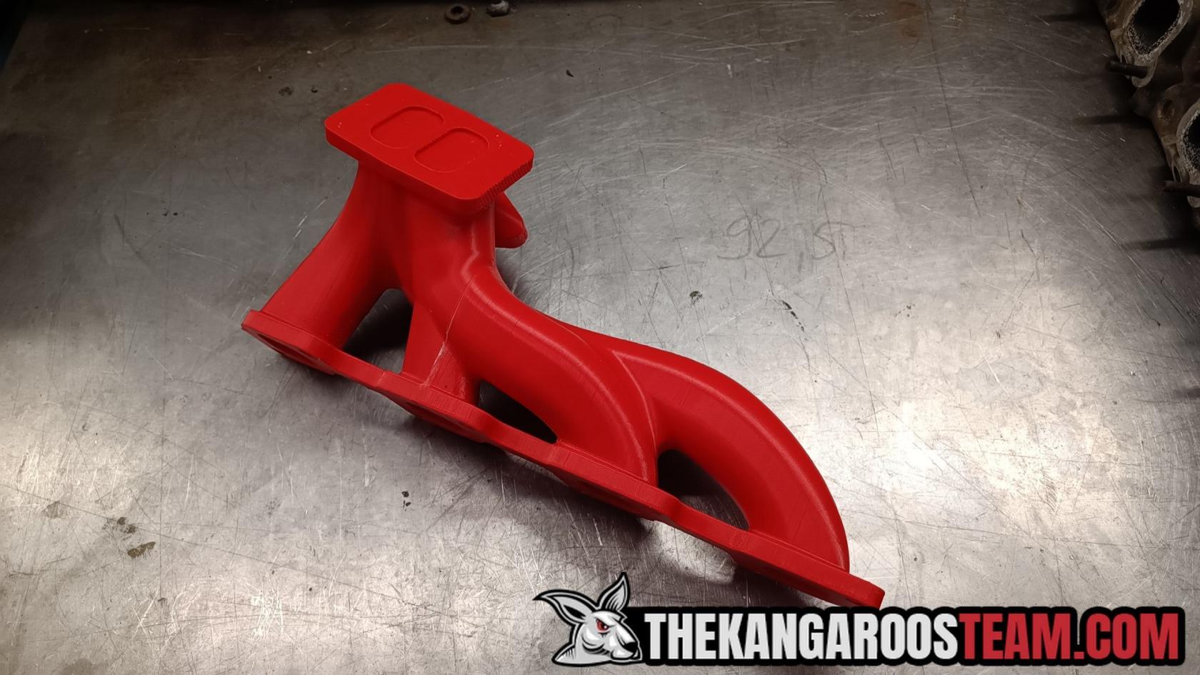

Litt dårlige nyheter, manifolden er feilprodusert.. Flensen er opp-ned så den passer like godt som et billig ebay grenrør. Det positive er jo at jeg får beholde dette og de sender et nytt kostnadsfritt om 2mnd når de får lagd nye støpeformer og lagd nye manifolder. Om noen er intr så selger altså nå The Kangaroos team disse til halv pris. Det eneste du trenger å gjøre er å slipe manifolden noen mm på syl 2-3-4 for at eksosporten skal treffe manifolden korrekt
Så da passer disse "feil-manifoldene" den veien som bilde "3 of 7" viser da?
https://www.thekangaroosteam.com/sho...t3-twin-scroll
Ja de har vært uheldige i cad, og snudd flensen mot toppen. Så da blir det ned og bak manifold. Evt bare slipe ut av hullene i 2-3-4. Jeg har tenkt å gjøre det siste, men får også ny manifold [emoji28][emoji106]

Jækla surt.. men sporty av dem å fikse opp så fort som dem har gjort:)
Ja det var litt kjedelig.. men de løste det på veldig profft vis, så det går fint. Jeg får jo tross alt to for prisen av en [emoji16]

Manifold nr 2 kom i dag, forhåpentligvis med riktig flens [emoji1696]

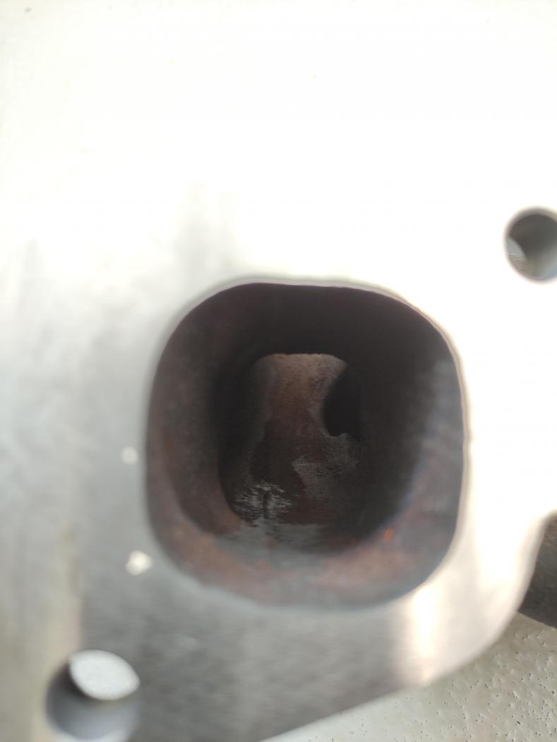

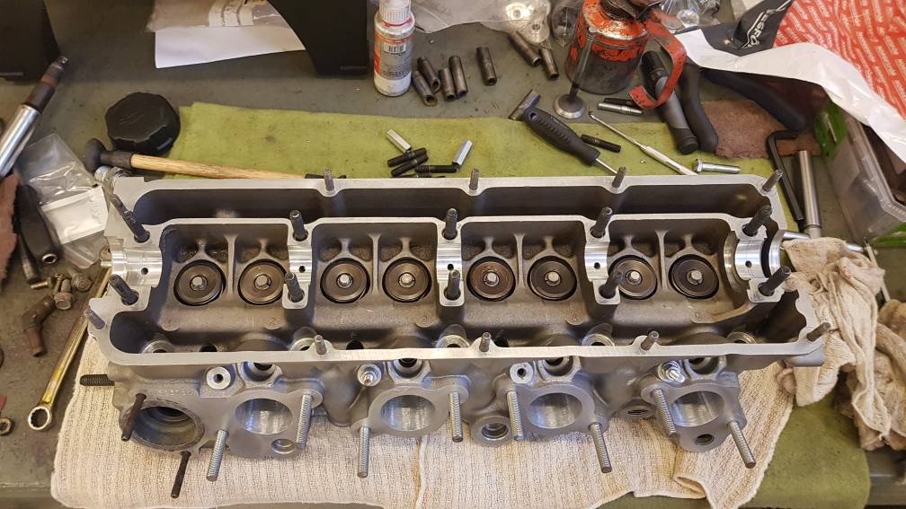

Om det er av interesse, så legger jeg ut litt jobb på den grønne 945'en fra i dag. Det var dårlig komp på siste syl, og det er vel ikke tvil om årsaken her. Det ble montert en annen topp, en veldig enkelt frisert 530 med v kam. Stempel og sylindre var strøkne enda. Den bygges nå om til sugemotor igjen grunnet eu.

Ja den har nok hatt en forferdelig eksostemp, siden store deler av downpipe har vært rødglødende [emoji51][emoji85] Det må være noe muffens med tenning her tenker jeg. Chippet begge hjerner, 300 oppsett, 74° termostat, lav komp osv.. Så det skal forskes litt på. Først og fremst skal den få skilt igjen og bli en slags bruksbil. Ja litt aktivitet er det, men mye er det ikke dessverre... Det er mye jobb å pusse opp hus og eiendom på egenhånd [emoji28] Det er en gladmelding inne i dette også da, jeg har kjøpt ford xr6 style eksoshus til gtx3071r turboen [emoji16] Altså et ar.63 t3 hus med adskilt intern wg
