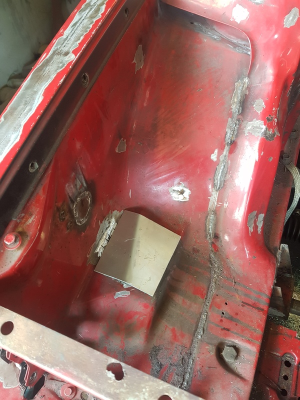

Knekte en 3mm aluplate over gamle luftfilter hullet, skal sveise litt karosseri under plata og sveise inn festemuttre senere.

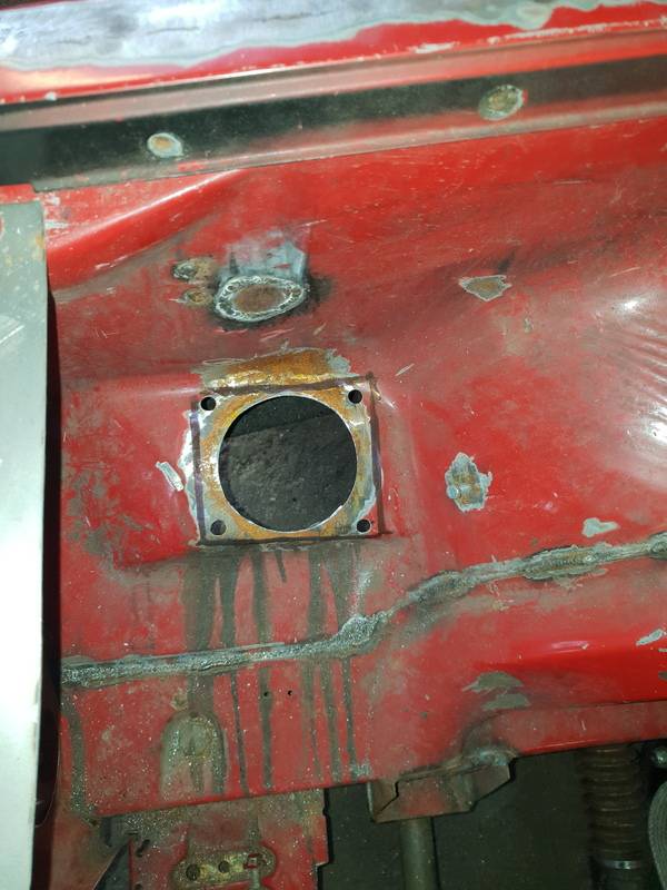

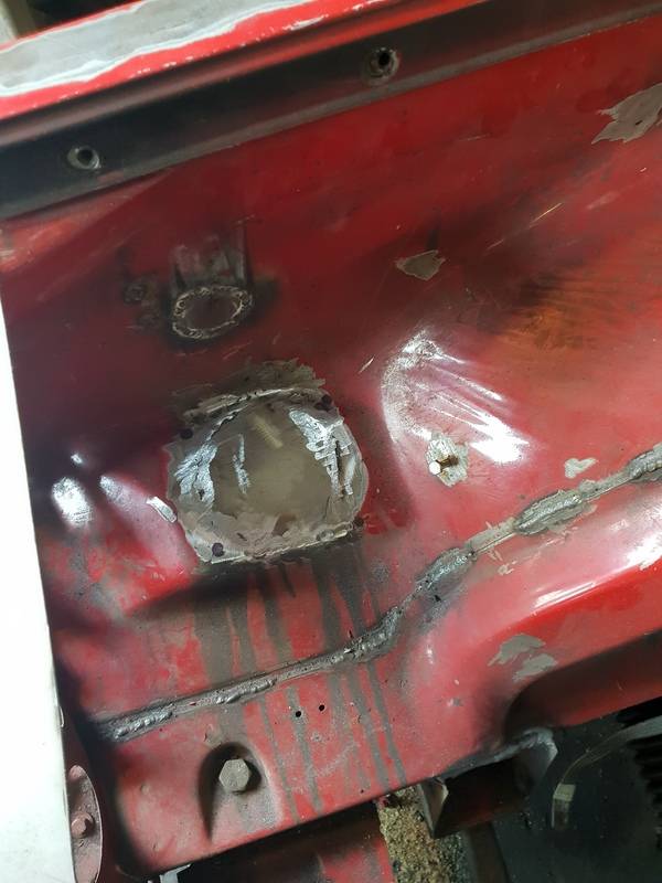

Sveisa igjen hullet til luftfilter, mangler å bore 4 x hull til skruer og ett stort for mulighet til luftfilter ved rammevange.

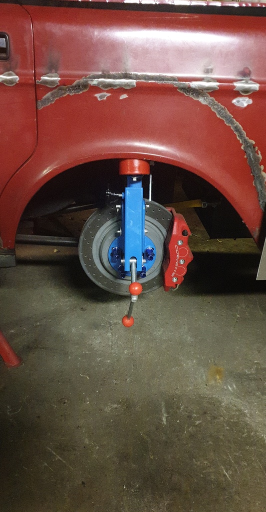

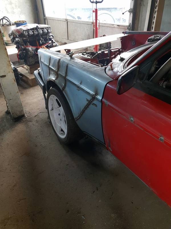

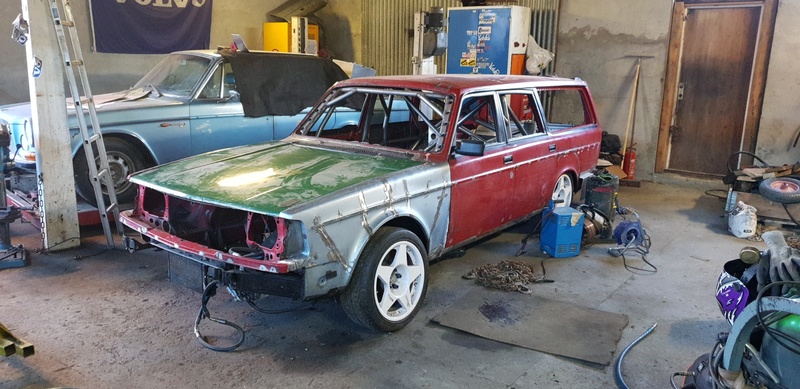

Slapp bilen ned på hjul igjen, en del spekulering om hvordan jeg skulle bredde for å få hjula innafor skjermene.. vurderte plast bredding, men ble til slutt bredda i stål :)
Tror dette kan bli bra til slutt, mangle å slipe sveis og justere litt på glipper etc..

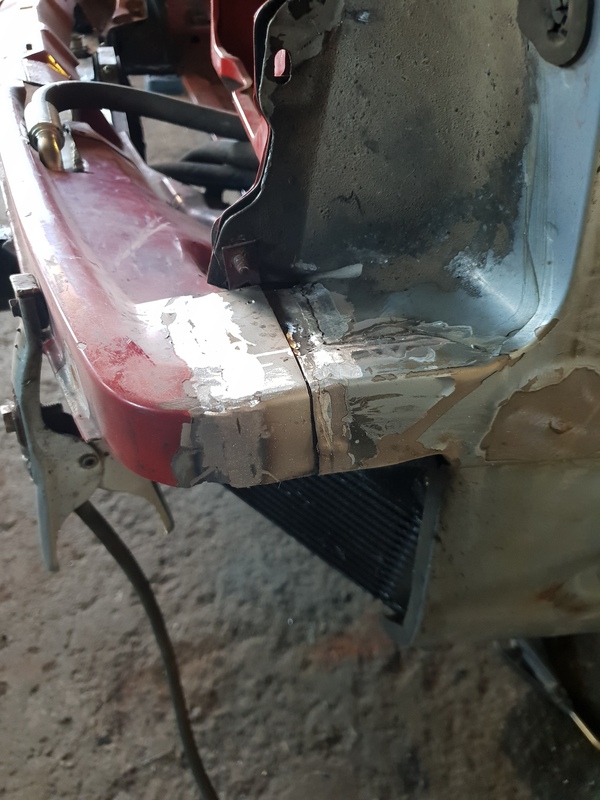

Fikk kappa, sveisa og laget en sammenføyning mellom forskjerm og frontplate. syns ikke dette ble så værst, mangler hull til popnagler.

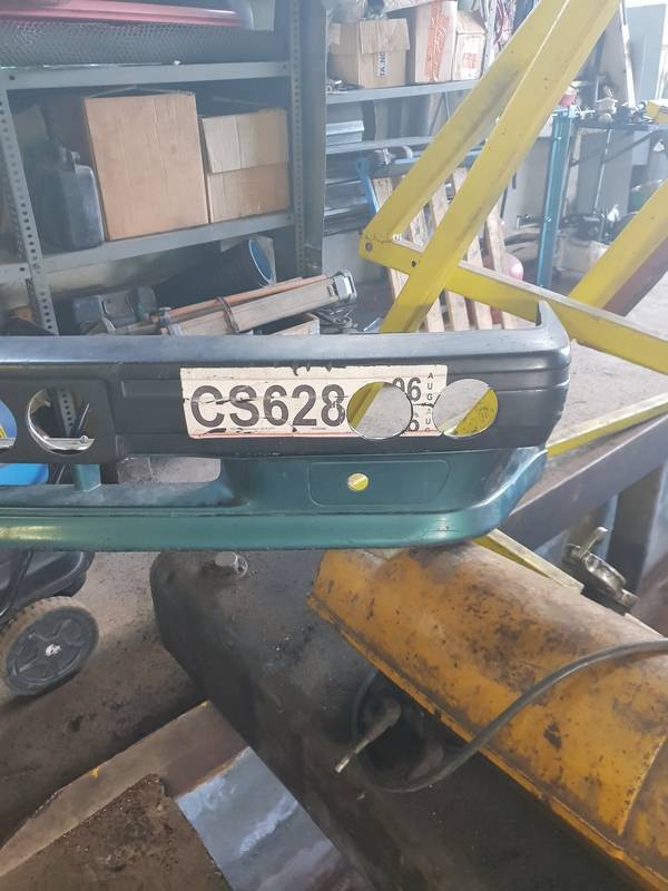

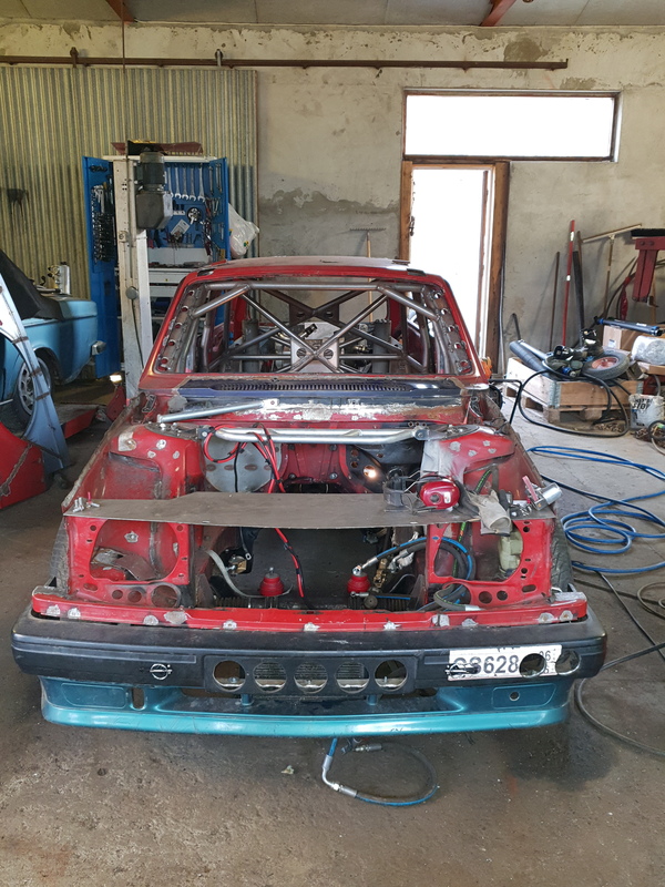

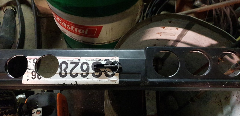

Frontfanger fikk to stk 3" hull til kjøling for servo.
Har også bestemt meg for at fram og bakfanger skal få hurtiglåser :)
Ser ut til å bli greie skjøter det der.

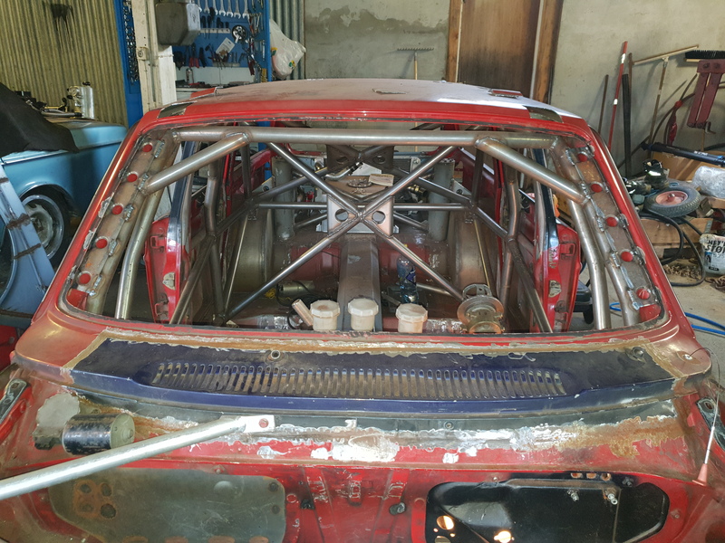

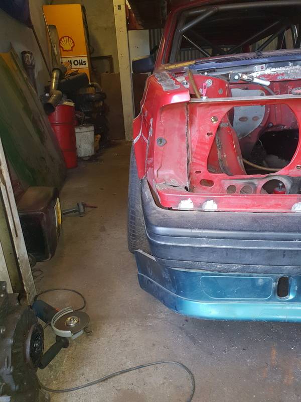

Kappa i stykker bilen for å komme til å få sveisa buret hvor jeg ikke kom til med sveisepistolen.
I etterpåklokskap skulle jeg såklart ha sluppet buret igjennom gulvet på bilen, men dette ble ikke gjort så da får man lære den harde veien..

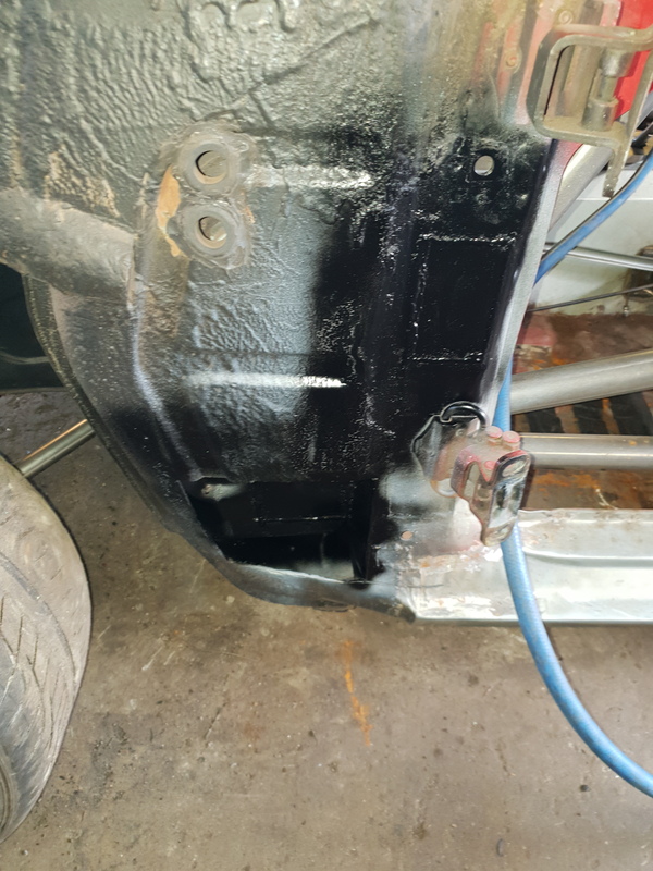

Grunna to strøk med syregrunning og lakkert over, pensler over alt med 2k industrimaling når alt er sveisa.
Gjenstår nedre deler bak skjerm på begge sider.

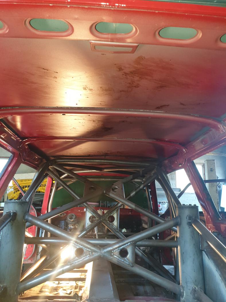

Hull i taket ble det også! fått sveiset over alt dette nå, så skal sveise igjen takplata på neste økt.
Må bare få limet takforsterkningen skikkelig før jeg vil sveise i det :)

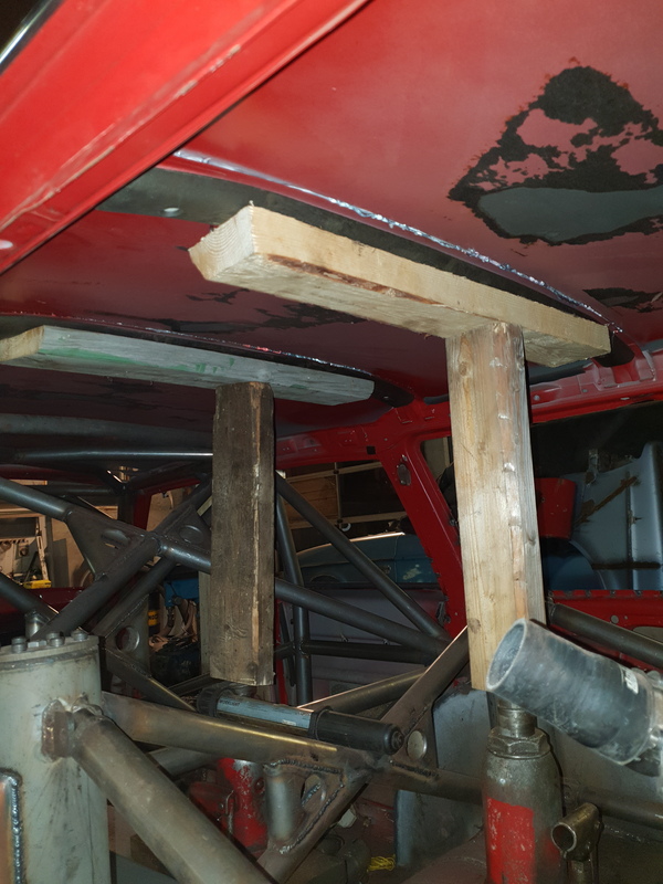

Limte takforsterkninger med tec7 på fredag, og det skal få stå slik til neste økt da det ikke er i veien for noe..
Overflødig masse skjæres bort såklart.

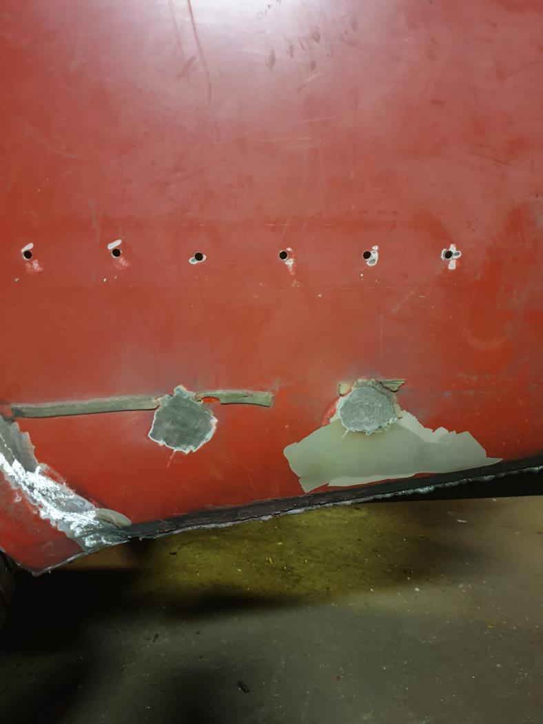

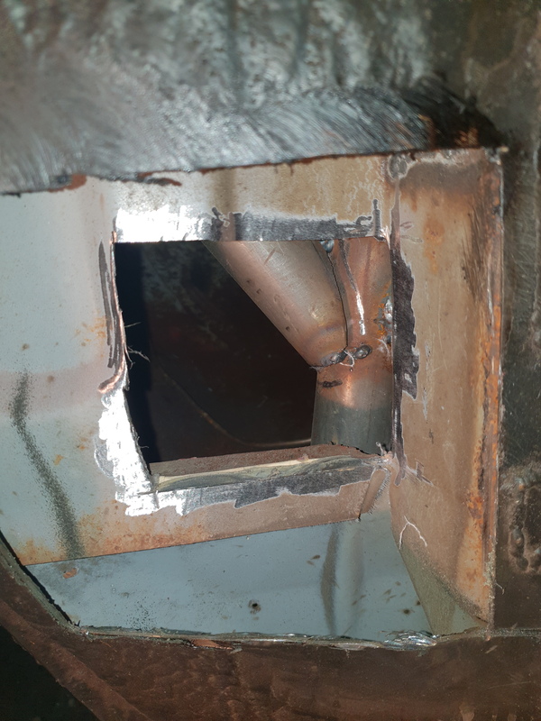

Retta opp en skade på blekk ved bakluka etter flytting av bilen, en stroppe tok i å bretta det litt men det ble som før igjen :)
Sveiste også igjen hull i torpedoveggen der jeg hadde gjennomføring til bremevæske reservoar.

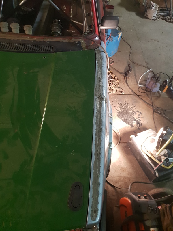

Var såvidt innom bilen forrige helg, og prøvde ett snitt i framskjermen og dro den ut - igjen..
ser at dette er løsningen for å få glippa mellom panser og skjerm rett så får sveise igjen dette på nyåret. har også begynt på høyre skjerm.
Håper 2019 blir året hvor ting skjer :D
Sveisa og slipte over framskjermene i helga, tror det skal bli bra når alt er sparkla :)

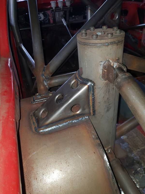

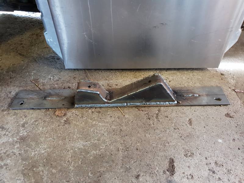

Har også bestemt meg for å montere fester for WRC bukker når jeg først er i gang, kan være greit å ha det tror jeg...
Mangler rør før videre tilpassing.
Hadde ei økt i helga, fikk banket inn skjermkanter bak og valset litt på buene

Fikk også skaffet rør til wrc fester, er ferdig bak og venstre foran - alt er klart på høyre side gjenstår litt tilpassing og sveising :)

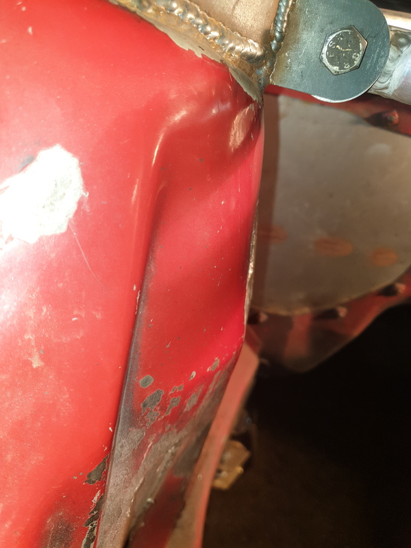

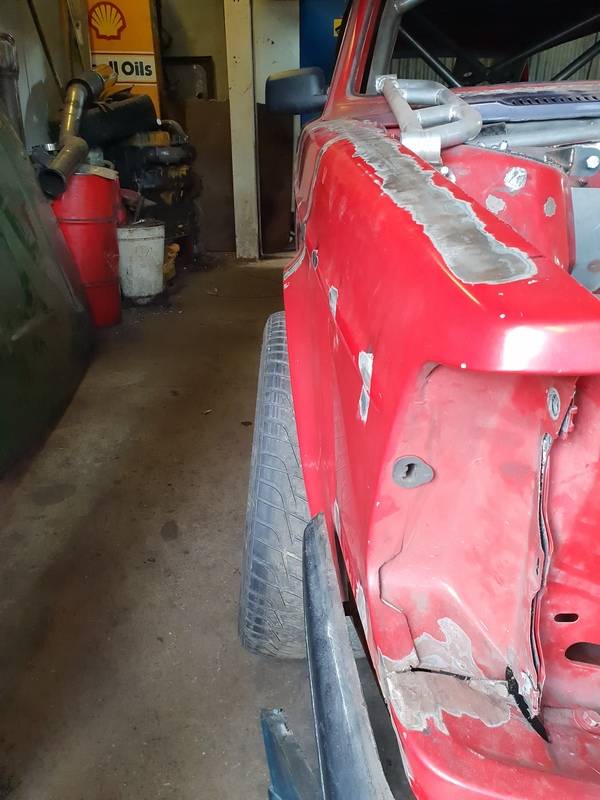

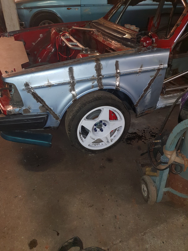

Banket også forsiktig og jevnt inn skjermkant på framskjerm venstre side, og der sprakk sveisen min.. sikkert slipt for tynt etter all sveis og sliping i den..
Tror dere det blir best å:
- fortsette å sveise den sammen?
- legge stål på baksiden av skjermen å sveise fra utsiden
- rette etter beste evne å støype form av den for så å lage den i glassfiber

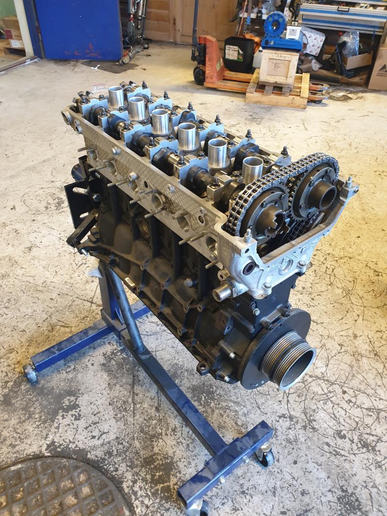

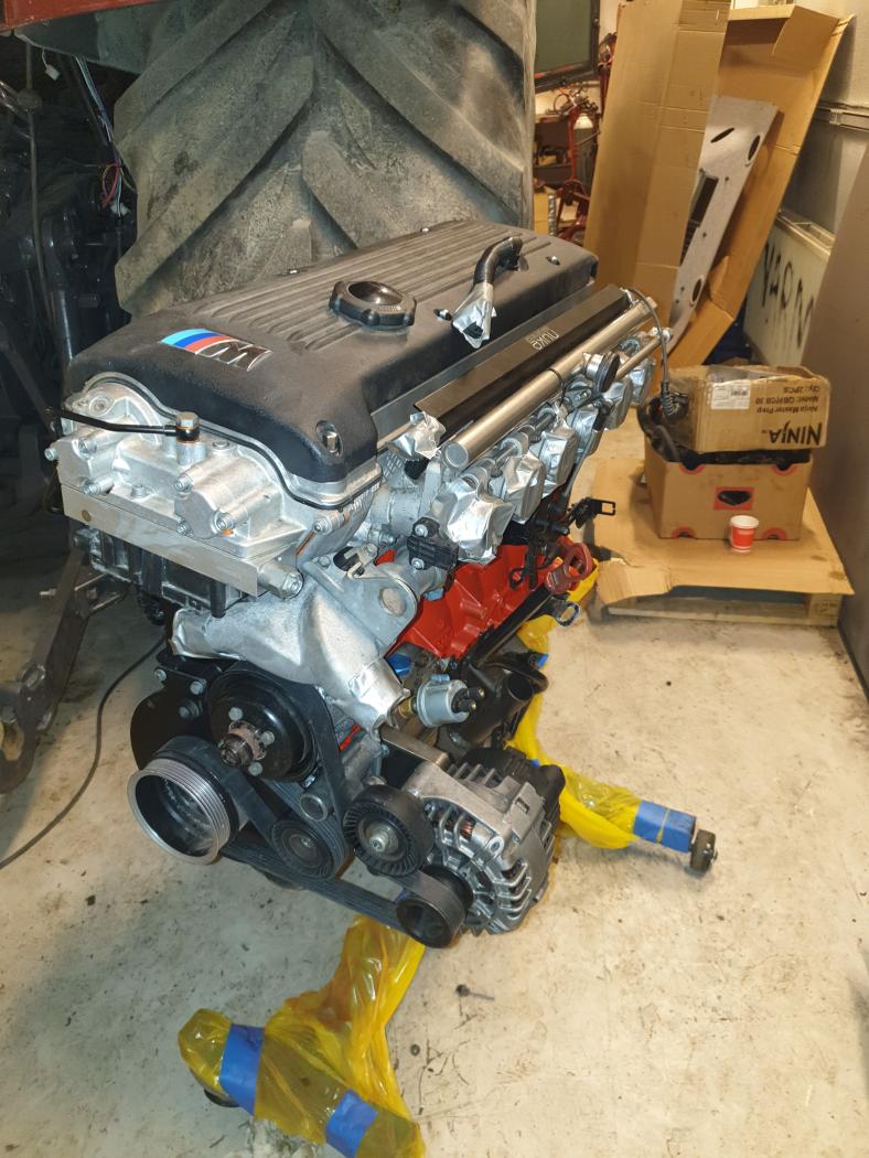

Dro ivei litt ekstra dette nå.. henta denne i går og skal flytte alt over fra min motor å komplettere denne og selge min motor som long block..
Denne har balansert veivparti, h råder, wiseco stempel 12:1, porta topp og nye kjedeføringer.. dette blir gromt!! :D
http://forum.vccn.no/img-dump/2019/04/72.jpg
B32 begynner å få rett farge! Fler strøk i morgen så blir det greit ;p
Blokka er ferdig lakkert, gamle s54 er klar for overflytting etter hvert :)

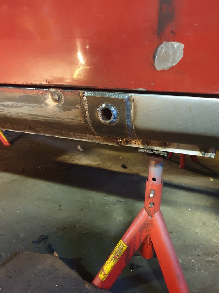

Sveist igjen hull etter nedre del av bakfanger :)
http://forum.vccn.no/img-dump/2019/06/41.jpg
