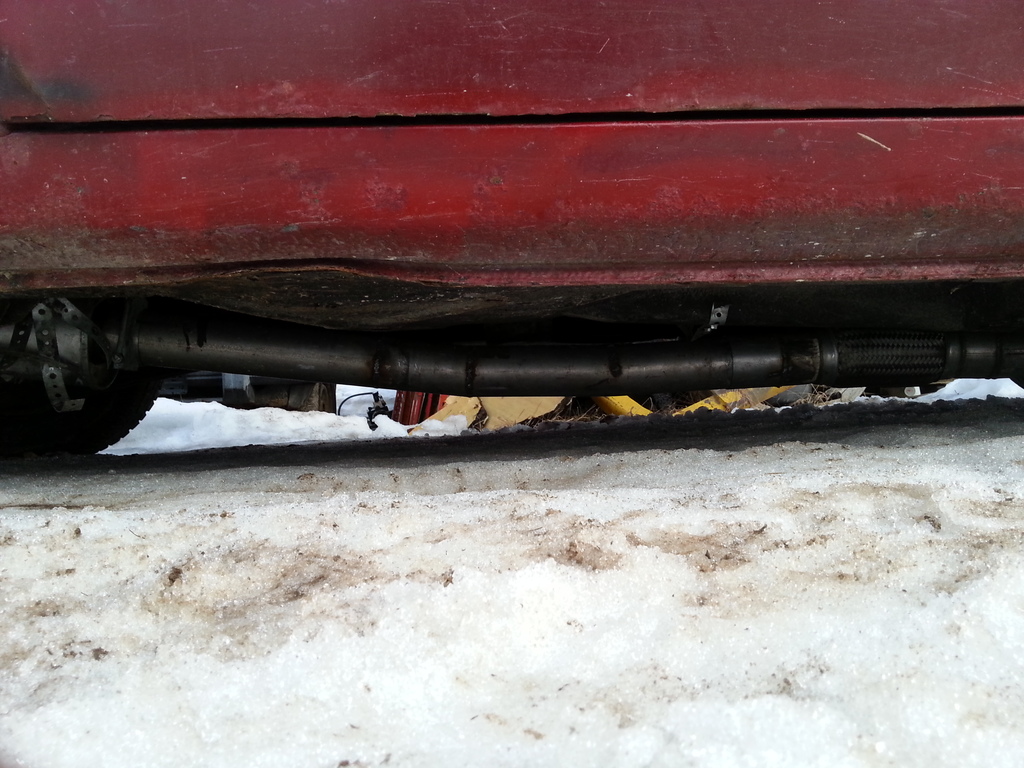

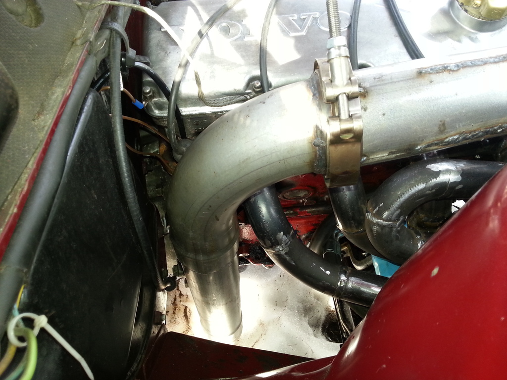

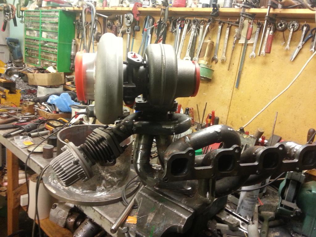

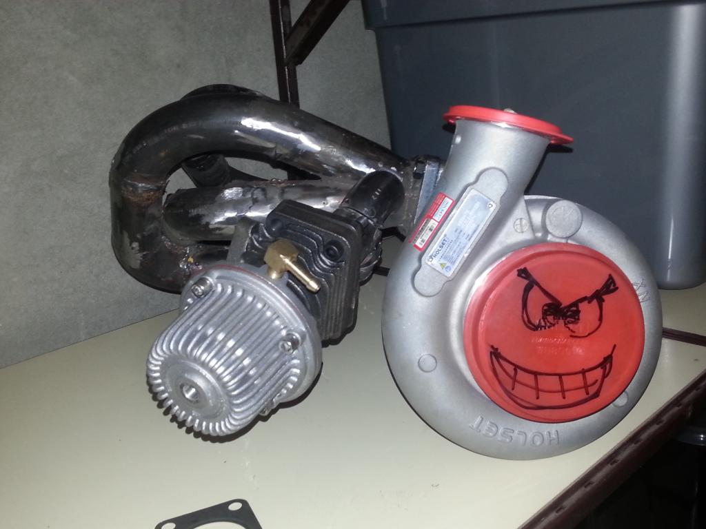

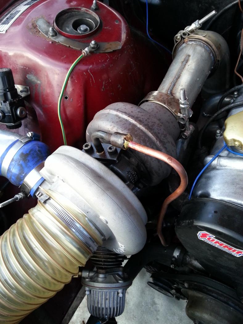

Fikk tatt første prøvetur med ny turboen i dag. virker som ting fungerer greit. Var ihvertfall kvitt surginga fra turboen :) trykket var ca 1,3 bar. Da var trykkregulatoren som jeg kjøpte av Zeeker skrud helt ut på minimum, så fjøra i WGn er nok litt stram. Men trykket skal jo bare justeres opp uansett :cool:
Oljetilførselen fiksa jeg bare med et kobberrør i går og laga eksos :) Røret sprakk i ene loddinga under testinga. fikse det så er vi good to go igjen :) Skal prøve å få laget en videosnutt etter hvert!

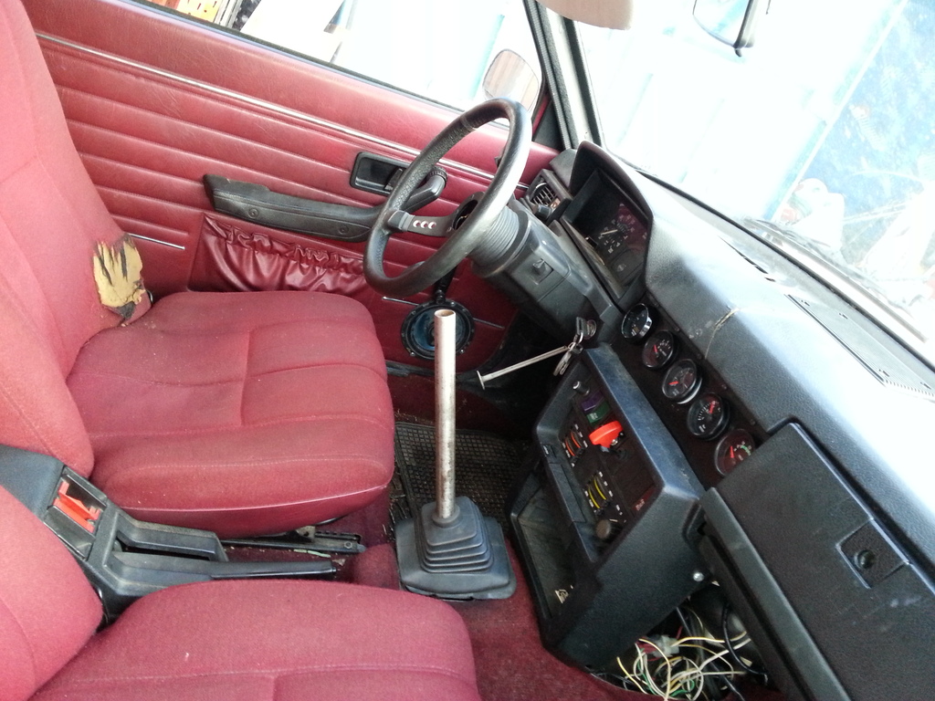

Ny girspak ;)

Var ute å kjørte lit å tenkte å filme. Men oljerøret til turboen sprakk igjen. Kobberrør er nok ikke tingen her, så må nok krype til korset å reise på Tess å få laget en slange :P

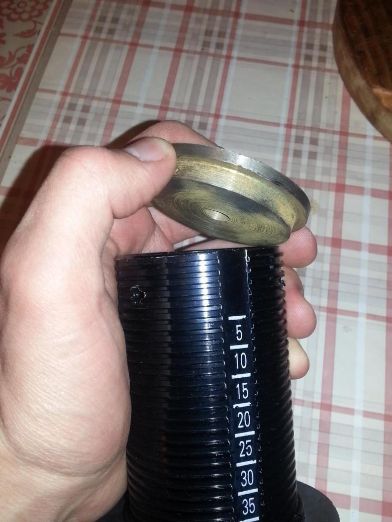

Gjort litt småtteri i dag. Bytte oljeslange til turbo, tennplugger og pluggkabler. pluggene banket jeg inn til 0,55mm. Også har jeg monter dumpvenilen jeg lagde. Den fungere som bare det! Det eneste er at jeg nok må sette inn ei lit stivere fjør ;)

Har fått kjørt noen turer med den nå og ting fungerer greit. Motoren går hvertfall rent og pent uten turbo som fjusker :) Har kjørt med ladetrykk som har lagt jevnt på 1,3 bar. Turboen starter å lade på 3000 rpm men er noe treg opp til 0,5 bar. men virker ihvertfall mye bedre en kinasnurra og skal henge greit med når vi nærmer oss 2 bar :cool:
