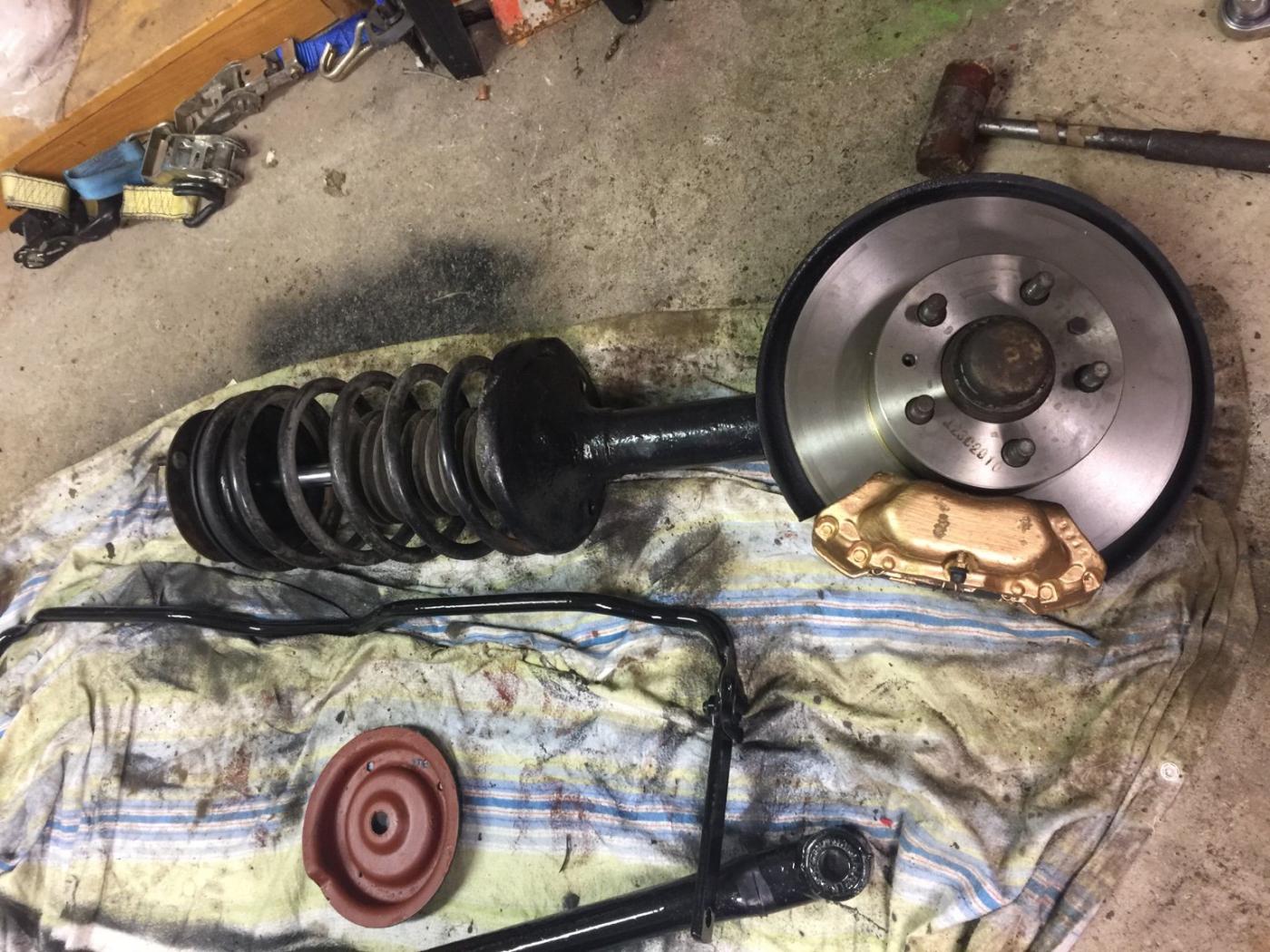

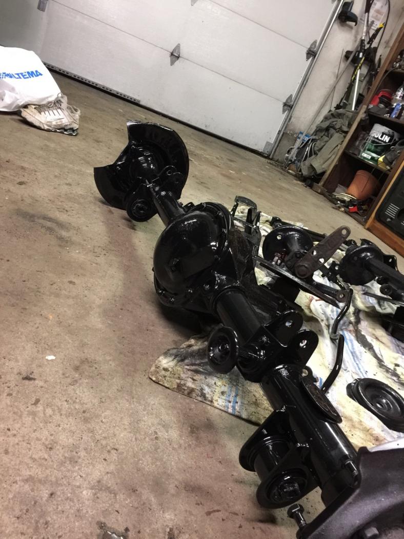

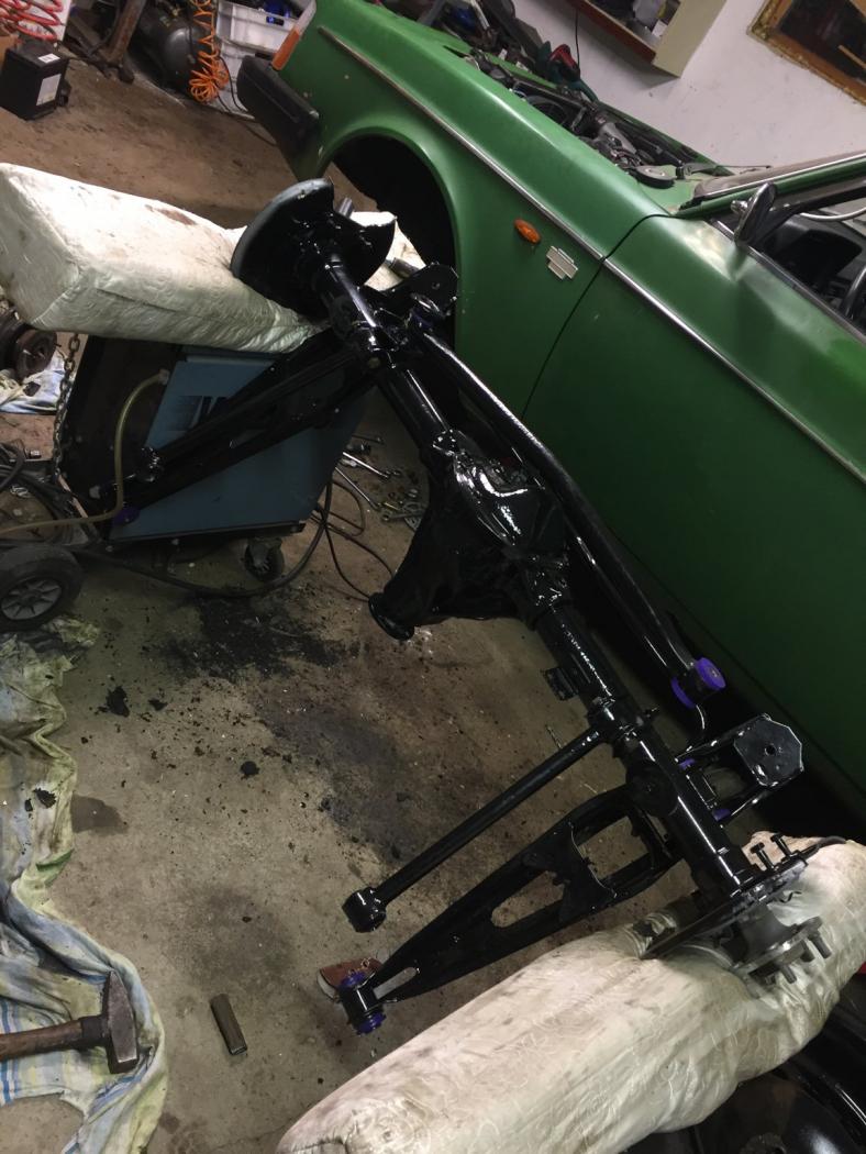

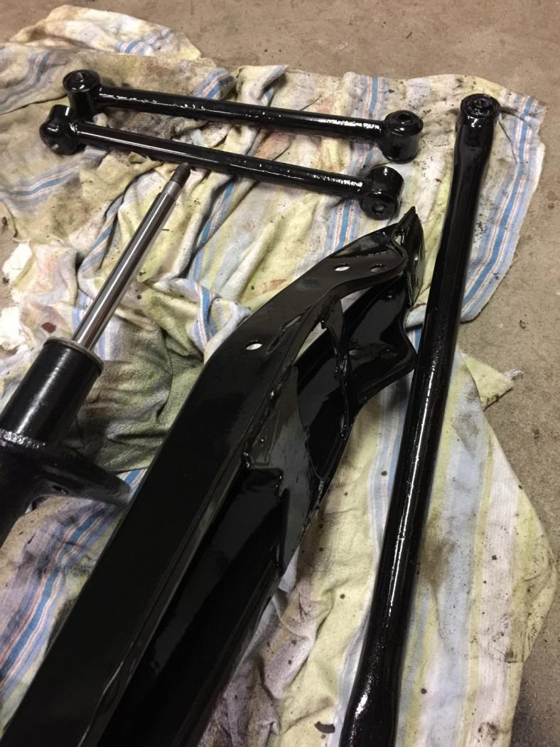

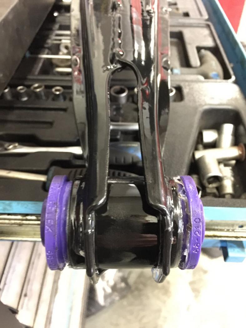

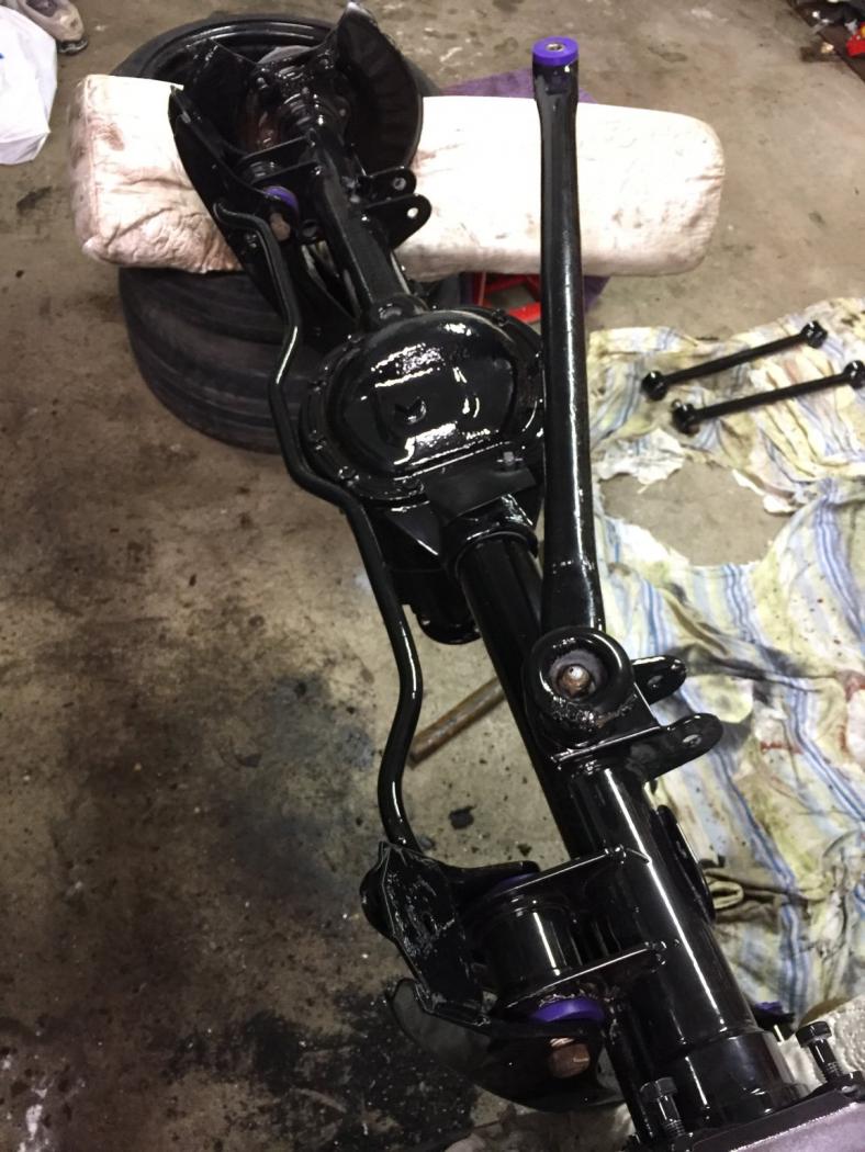

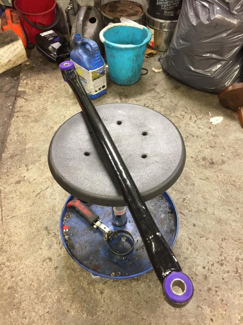

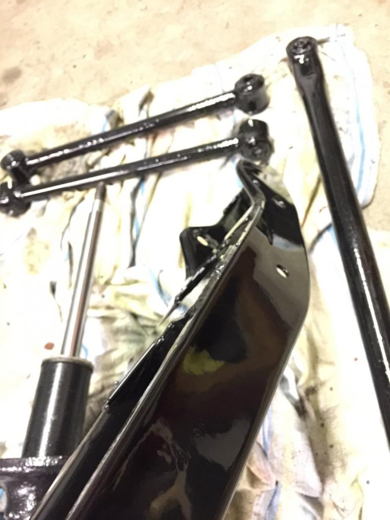

Bakstillinga er henta fra sandblåsing og lakkering. Kjempefornøyd med resultatet!

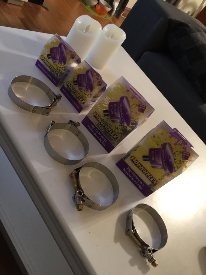

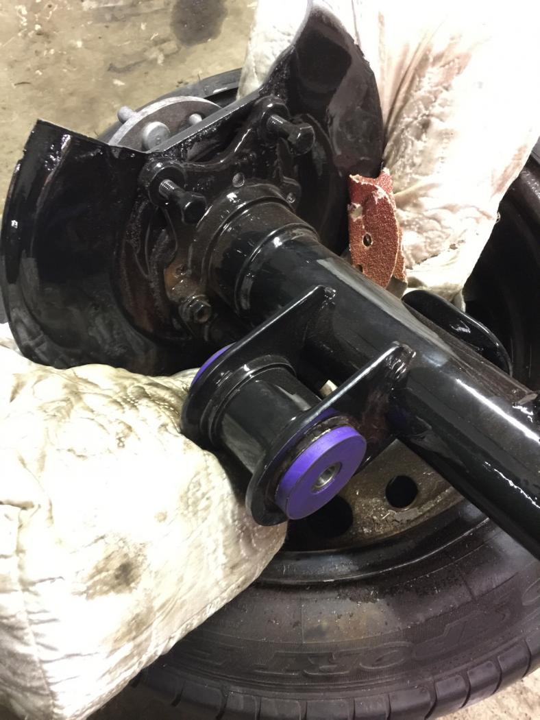

Eller så har jeg smått begynt å presse inn nye foringer.
Og fått sammen ene fjørbeinet foran med orginal fjør, og nye bremser.

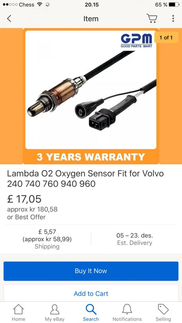

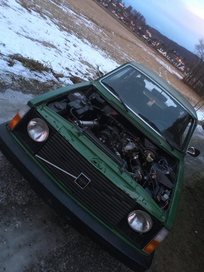

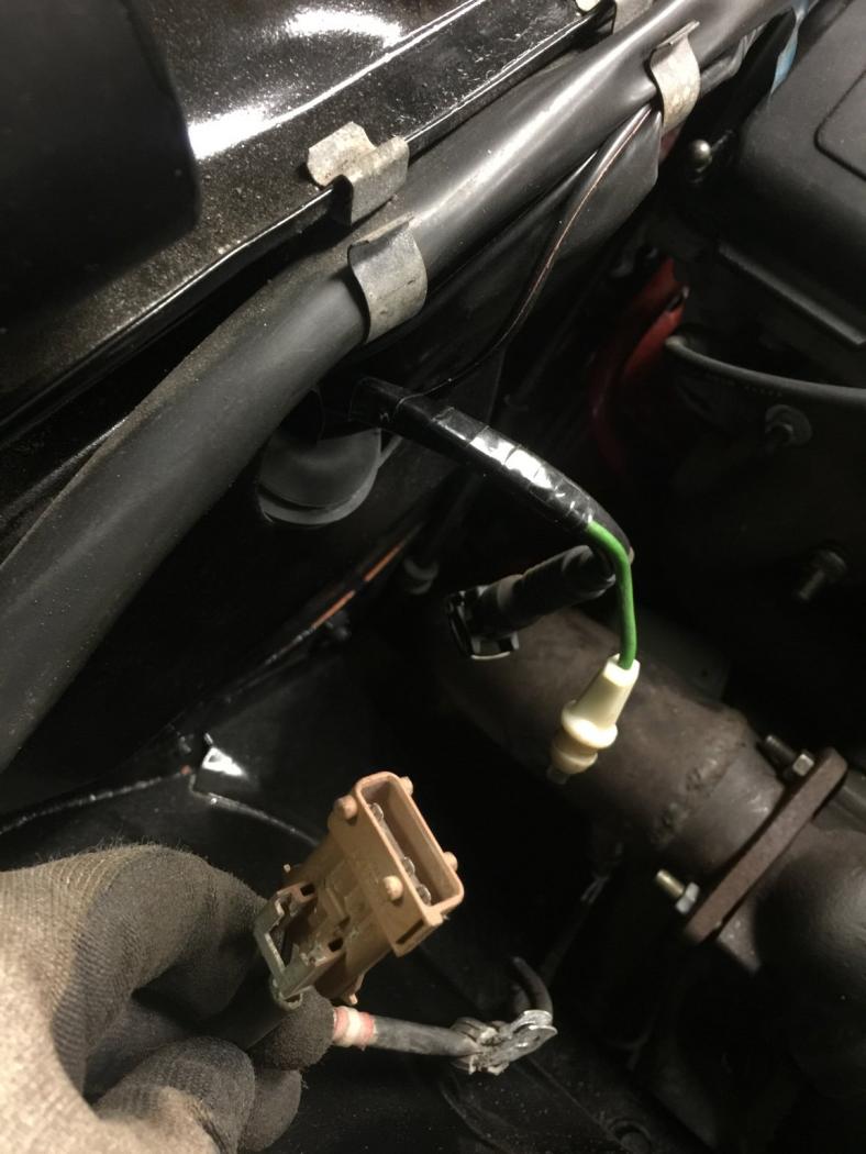

Er det fler forskjellige type lambdasonder til dissa bila? Finner ikke no kontakt hvor lambda kontakten passer, og er vel den grønne pluss 2 pola svarte kontakta som er til lambda?
http://forum.vccn.no/img-dump/2016/11/690.jpg
Stemmer det, slik brun kontakt som du har der er det hvertfall på 940.
http://forum.vccn.no/img-dump/2016/11/691.jpg
Denna funker vel kanskje [emoji4]

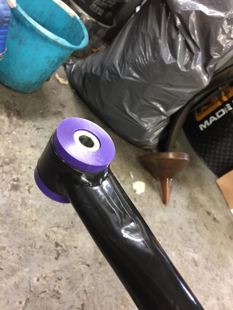

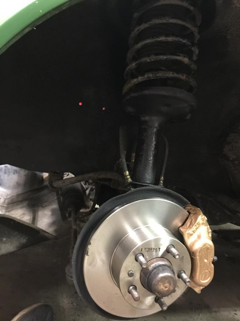

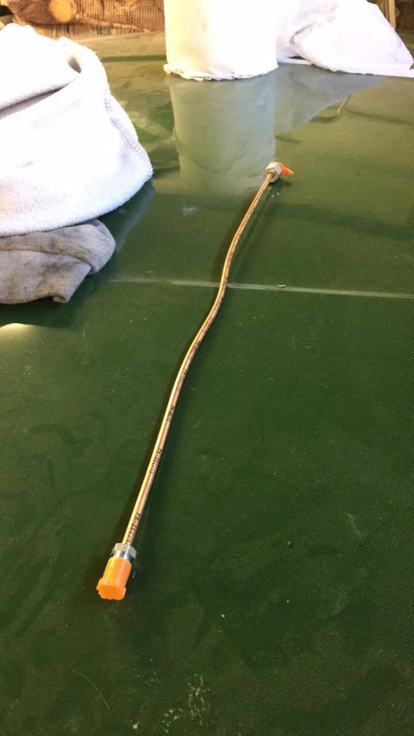

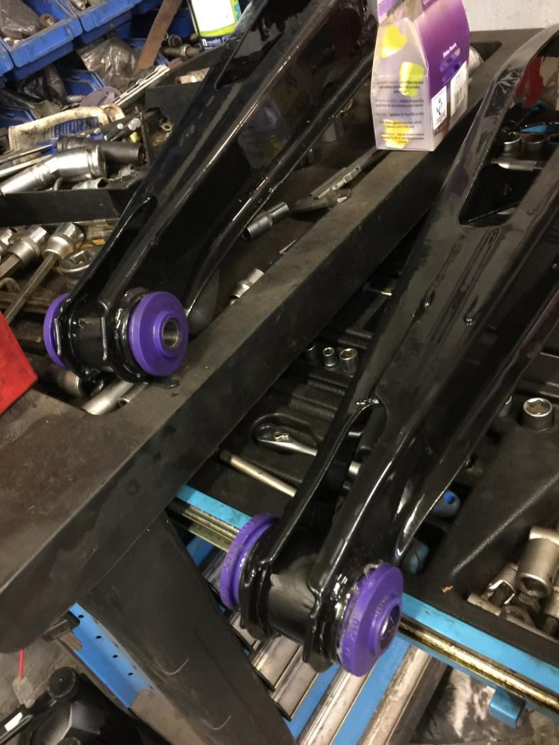

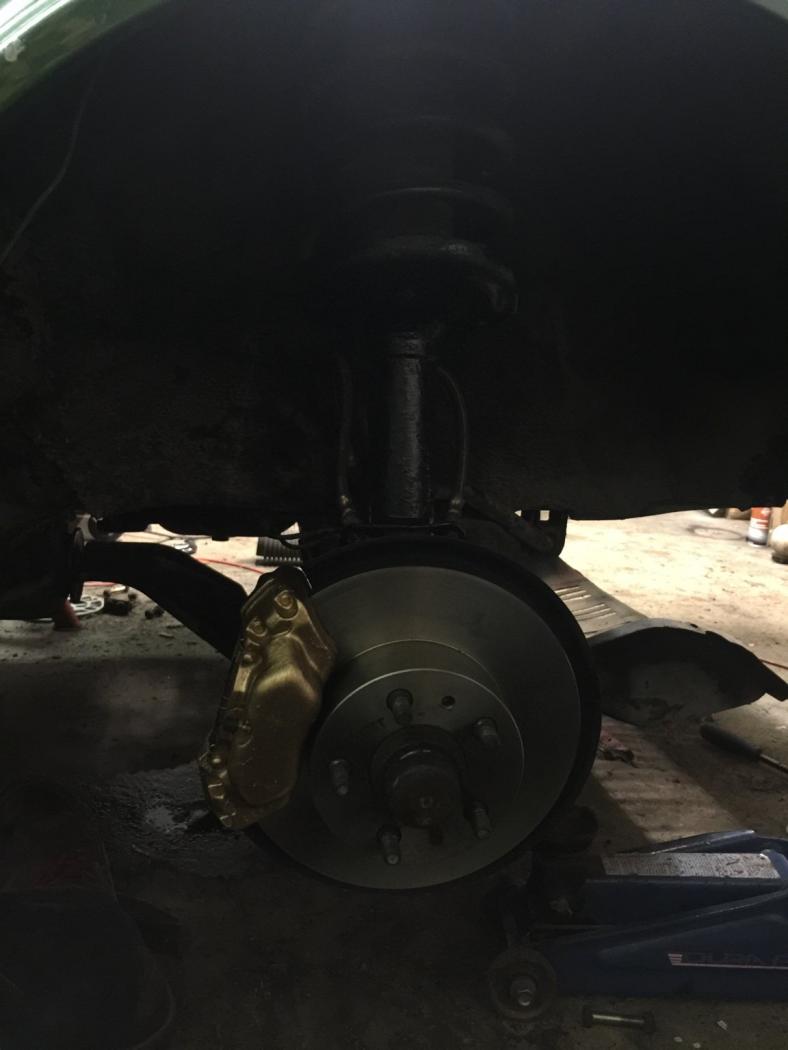

Pressa nye foringer i dag, og fått montert sammen andre fjørbeinet. Så nå er front understell og bremser klart, mangler bare et bremserør.

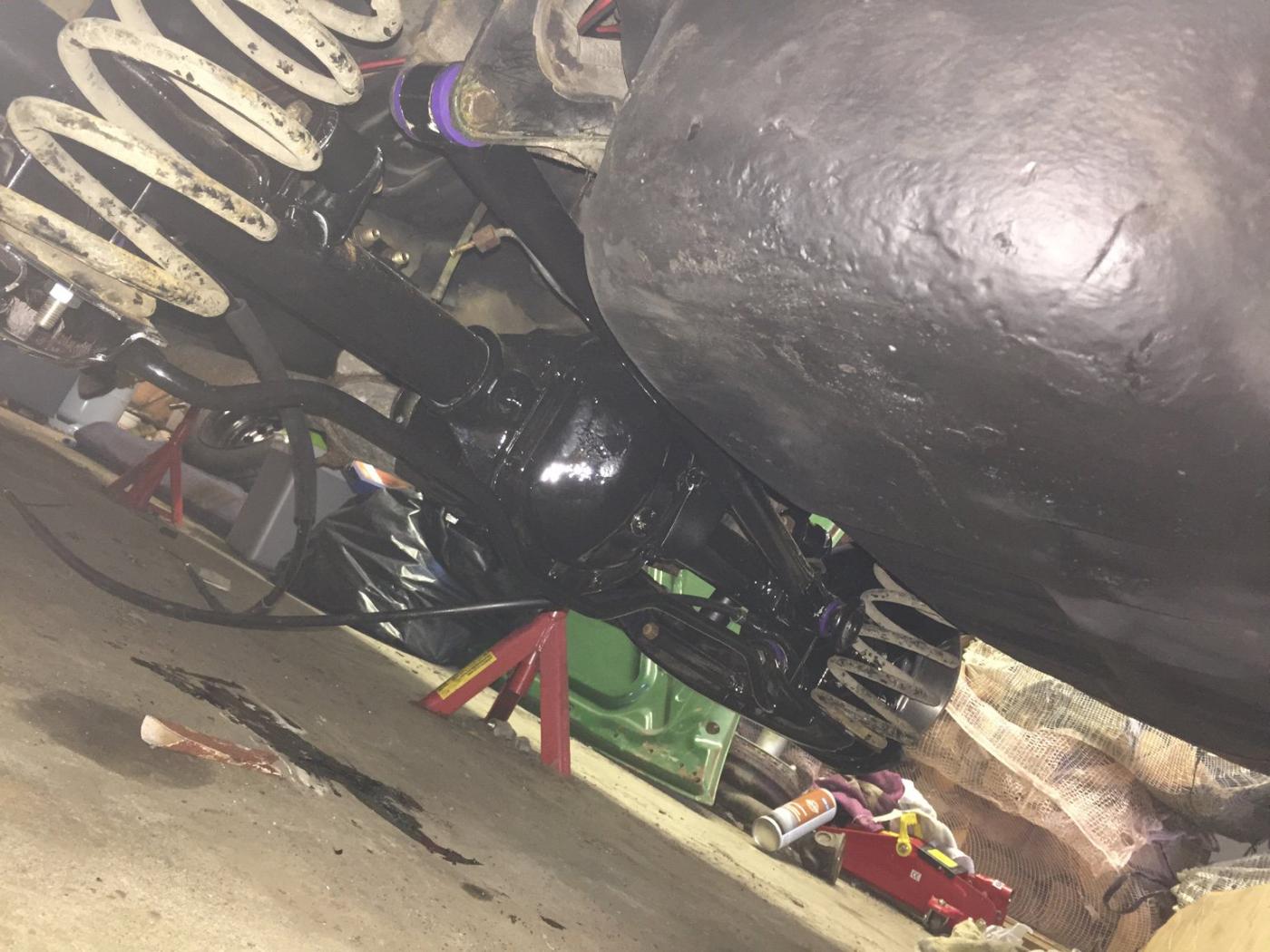

Bakstillinga blir påbegynt montering i morra, må bare få ordna en lekasje fra diffen og fylle på ny olje først [emoji4]
http://forum.vccn.no/img-dump/2016/11/706.jpg

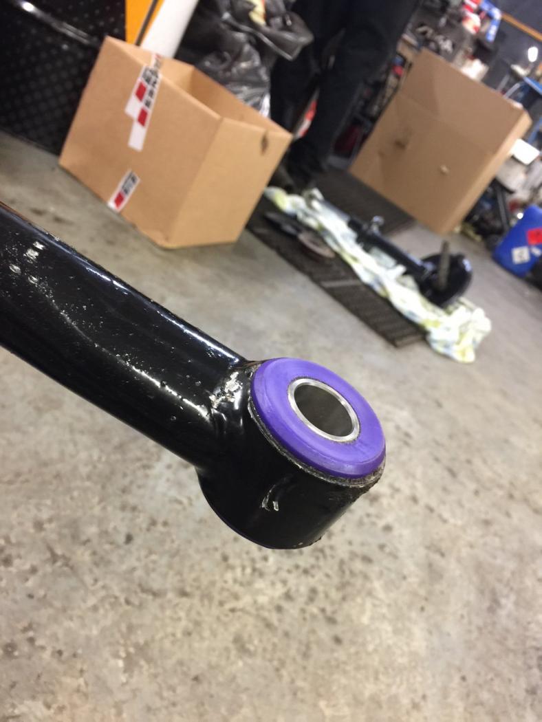

Av en eller annen grunn fikk jeg ikke de fremre foringene på bærearmene helt inn, blei litt glippe. Men håper det går bra. Når jeg får stramma dem fast på bilen.

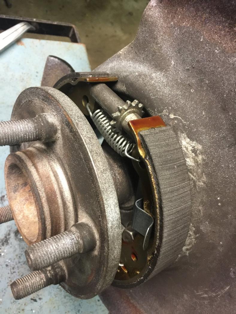

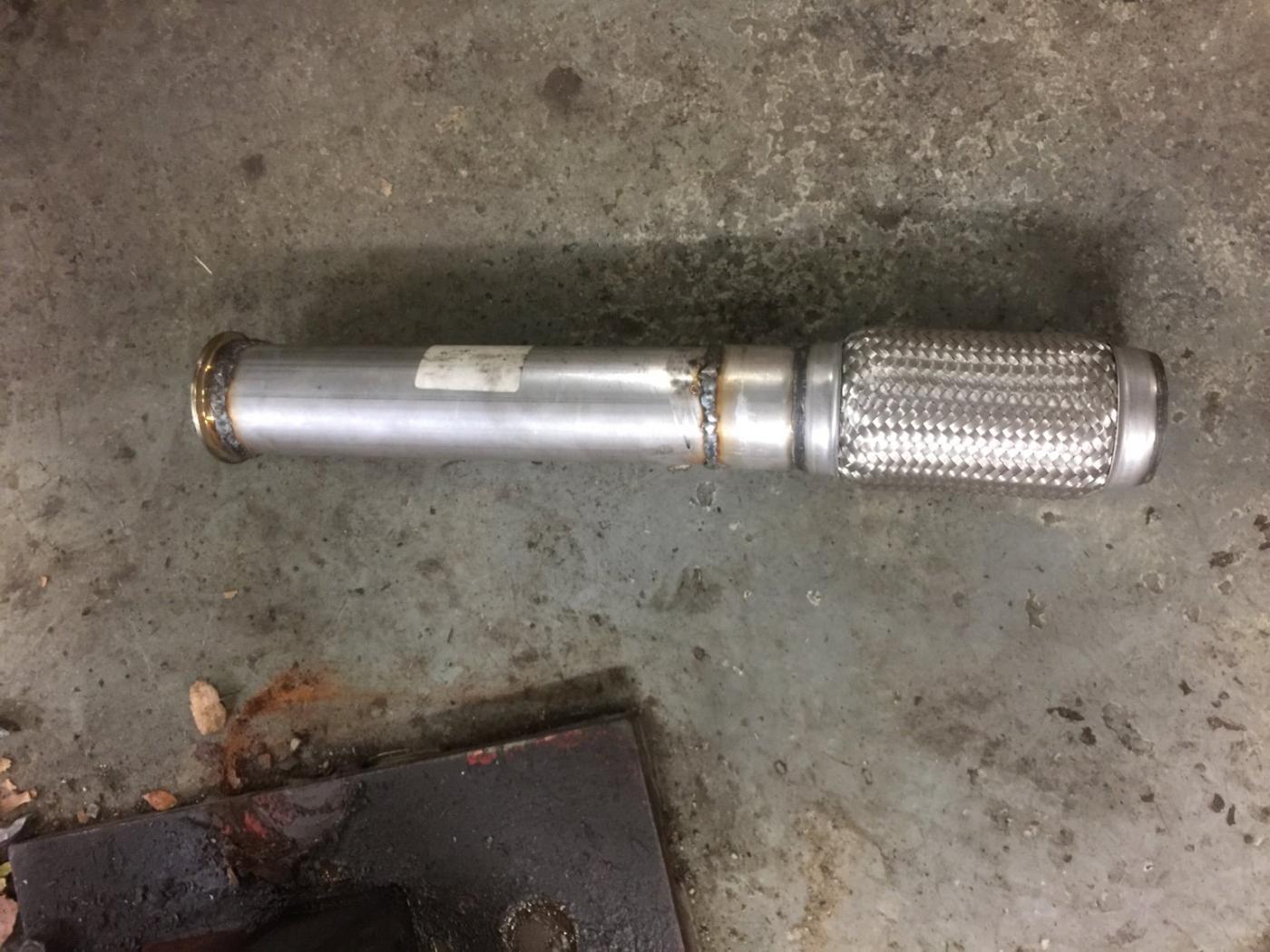

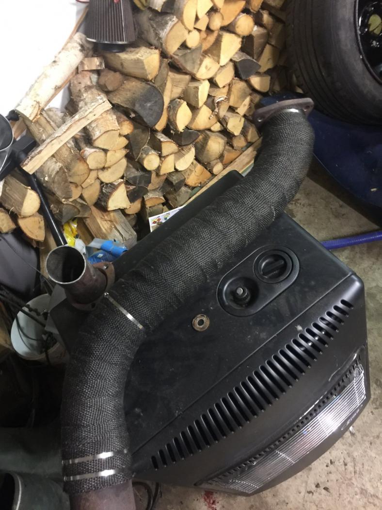

Fått på litt eksosbandasje på downpipen, og montert nye håndbrekksvaiere og bremsebånd.
Handla også "packbox" og diff olje i dag.
Men ga opp å få av muttern som holder medbringern. Så fikk ikke bytta i dag [emoji85]

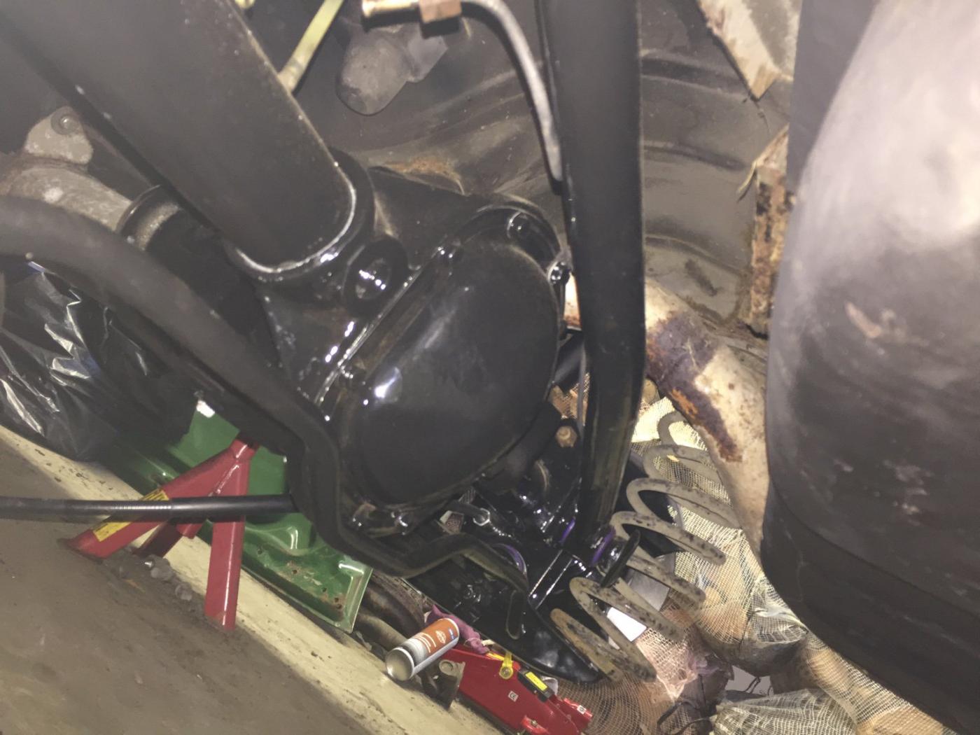

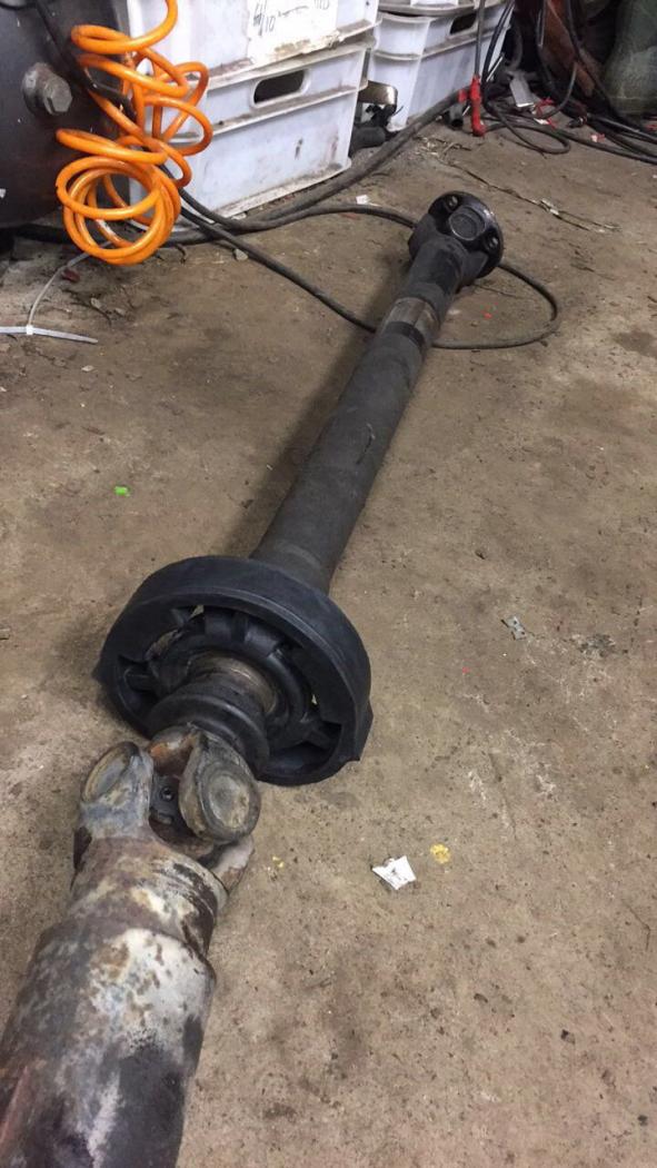

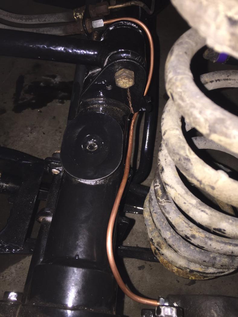

Da er bakstillinga tilbake på bilen igjen [emoji4] mellomaksel har endelig kommet på plass også med ny opphengsgummi. Bare få på caliperne bak nå og lufte bremser. Så se om den klarer kjøre for egen maskin [emoji14]

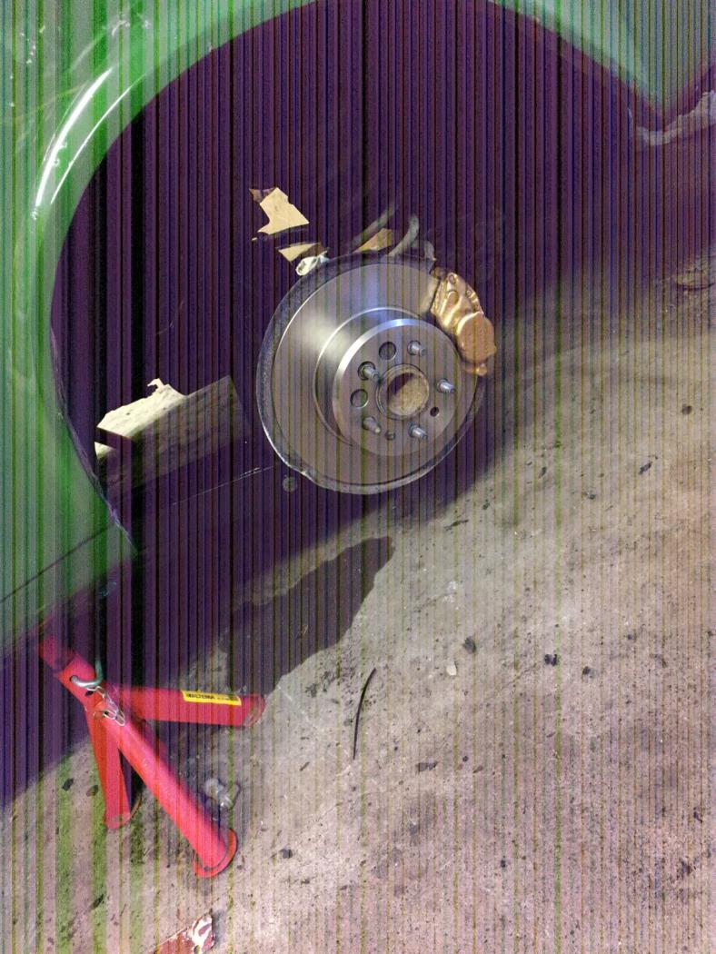

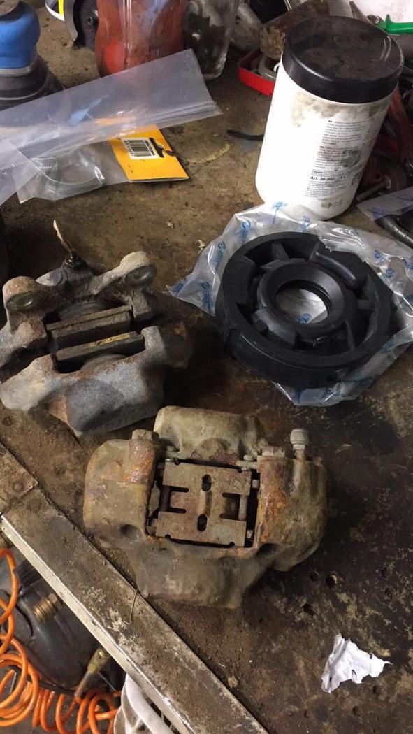

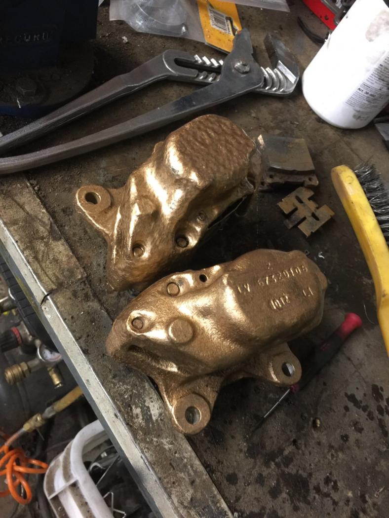

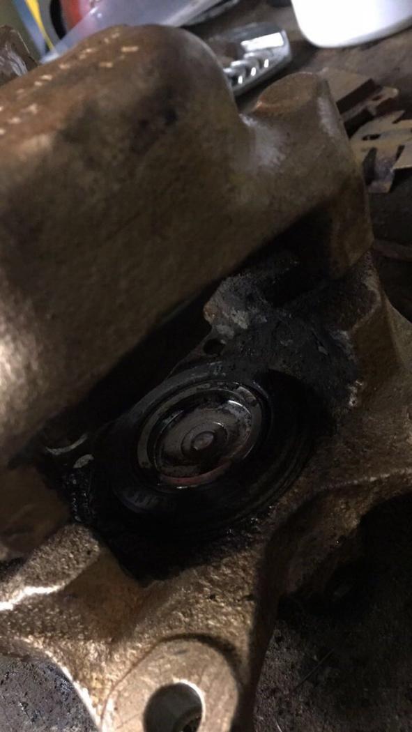

Calippere malt og montert. Stempla i caliperne var fortsatt blanke, så relativt nye eller nylig overhalt tror jeg [emoji4]
Handle bremsevæske i morra og få lufta systemet.

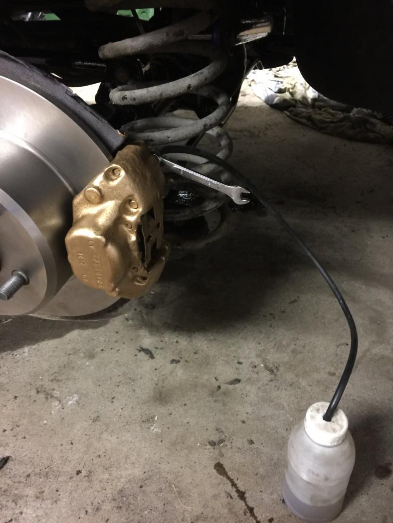

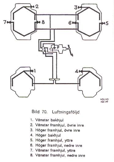

Har fått lufta bremsene i dag [emoji16] var enklere en jeg trudde, har hørt det er et helvette på dissa bila. Bare fulgte den rekkefølgen her så gikk det lekende lett [emoji4]

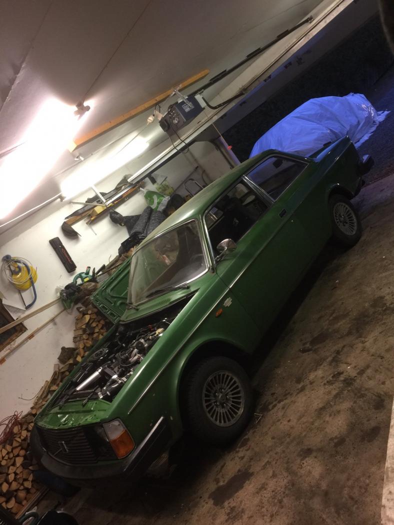

Da har det endelig skjedd litt igjen her [emoji3]

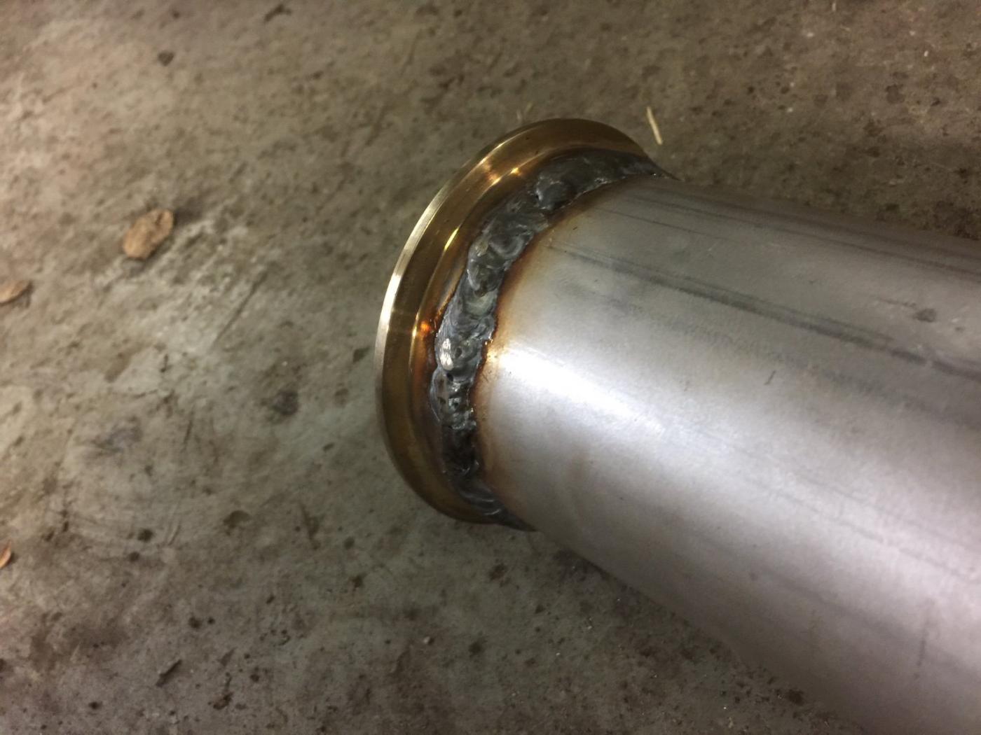

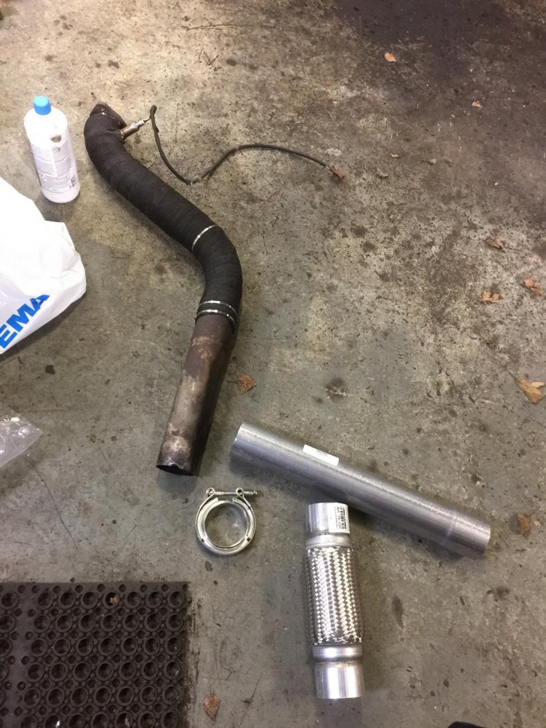

Vinterhjula har blitt lagt på, og bilen ble taua til et verksted med bukk [emoji4] der blei det å sveise eksos, som ble overraskende stille! Nesten for stille hehe :p

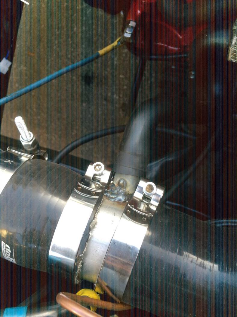

Også sveisa om litt på ene trykkrøret til tomgangsregulatoren, så nå går den fint på tomgang også [emoji4]
MEN skulle sette bilen i gir å se om bilen fløtta på seg, da skrapa det bare helt vilt fra clutchen.
Viste seg at utløserarmen subba i trykkplata, så løsna litt på clutchwiren, og fikk lyden til å bli borte. Men syntes clutchpedalen var litt vel slapp nå.. men strammer jeg mer kommer skrape lyden igjen. Noen tips?

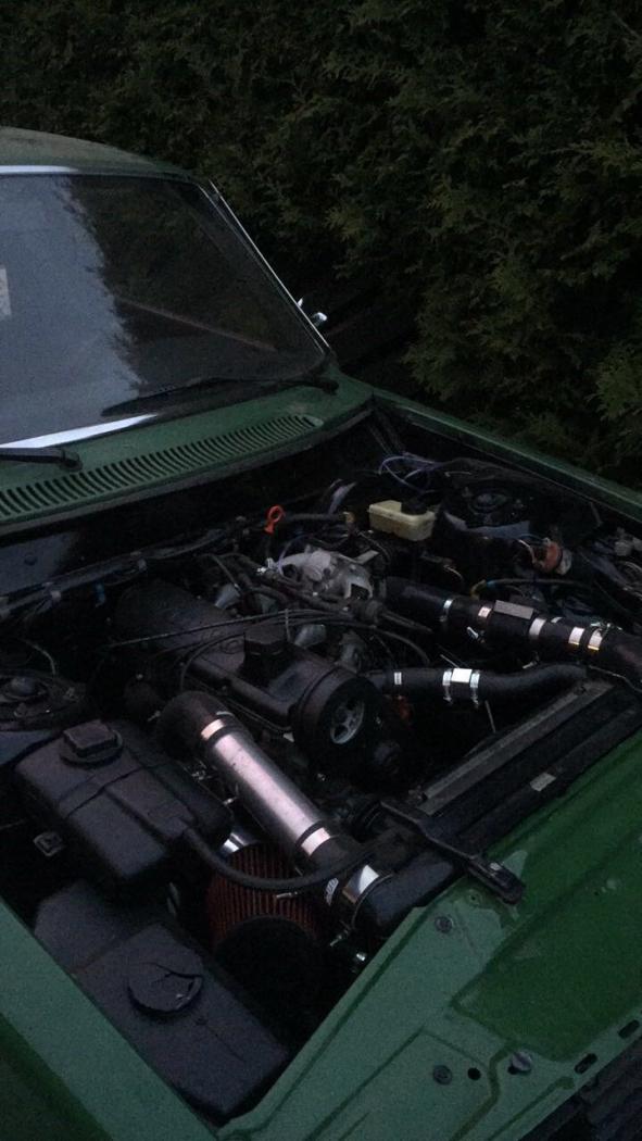

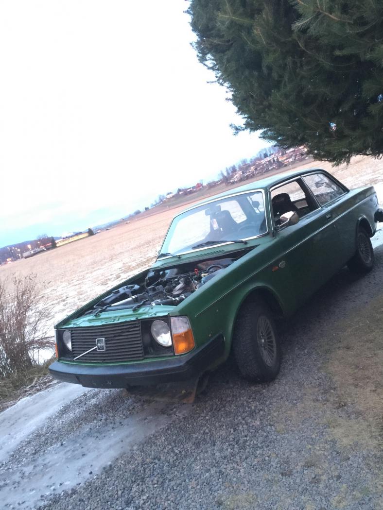

Tok første prøveturen med bilen i dag!
Holdt seg fint på temperaturen, har en liten oljelekasje fra turbon et sted, tror det er returen enda [emoji849] også kom det noen drøpp med frostveske på matta i bilen.... håper det hjelper å fylle på no tette middel på radiatoren, eller så er det å bytte varmeregister neste [emoji57]
Eller så virka bilen kvikk og fin!
Men må finne ut hva det er med denna clutchen er ikke helt god..

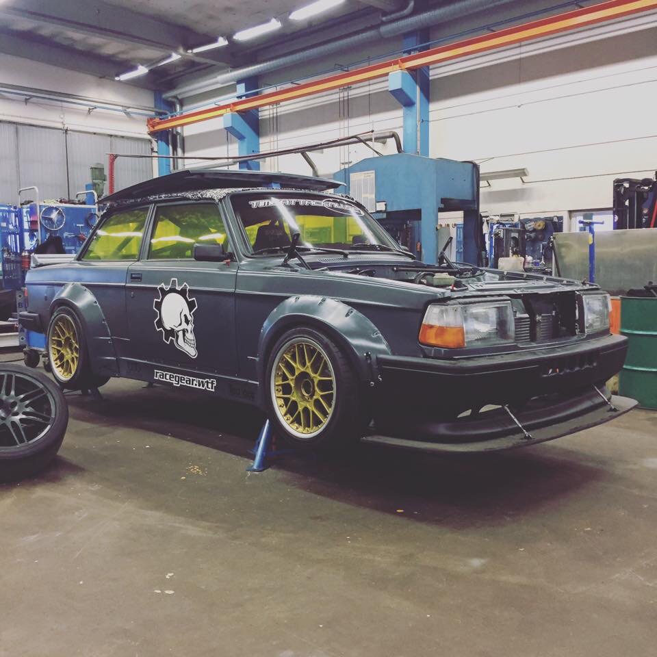

Hva syns dere om denna breddinga? Rocket bunny kit fra 200sx s13.
http://forum.vccn.no/img-dump/2016/12/78.jpg
På den grå var det litt kult som ''funksjon foran form'' race stuk, men vakkert var det ikke [emoji14]
