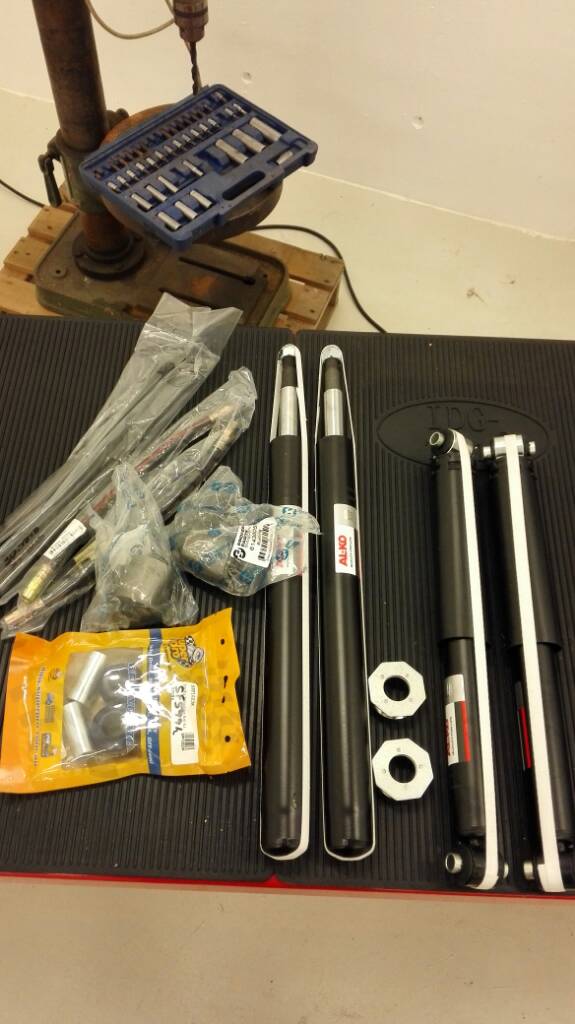

Pakke :) Bcb var tomme for Bilstein b4 så jeg fikk et sett med Alko istede. Var ganske stive og greie. Mener jeg målte de til 22-23mm tykke.

Men, gleden varte helt til jeg skulle bytte bremseslanger bak. Det går alltid galt! Så da sto jeg der da.. Må få tak i ny 'skrue' til bremserøret i morra så jeg får flensa det opp igjen. Ellers har jeg handla litt polyforinger til casterstag
Jeg har fucka det opp 7/10 ganger jeg skal skru upp de jævla messingskruene.. Det gikk bra på ene sida, men på andre hadde jeg ikke sjans.
Har kjøpt nye i stål, så skal flense opp røra i ettermiddag
Kjøpte et sett på biltema med diverse jeg, veldig kjekt å ha. Brukte når jeg lagde rør til klutsjen bla. Kosta ikke altfor mye heller :)
Må nok handle litt slik jeg også :) kjekt å ha!
