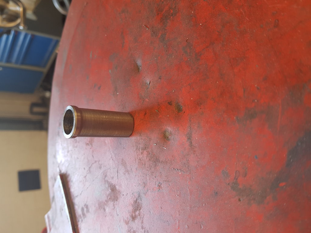

Skal lage meg trykkrør i stål tenkte jeg.. så har lagd uttak til tomgangsventilen.. :)
Dreiet ned og borret opp :D
http://forum.vccn.no/img-dump/2017/07/154.jpg
Blir da seende slik ut. Blir vel å slipe til enden når jeg skal begynne å tilpasse det til røret.
http://forum.vccn.no/img-dump/2017/07/155.jpg

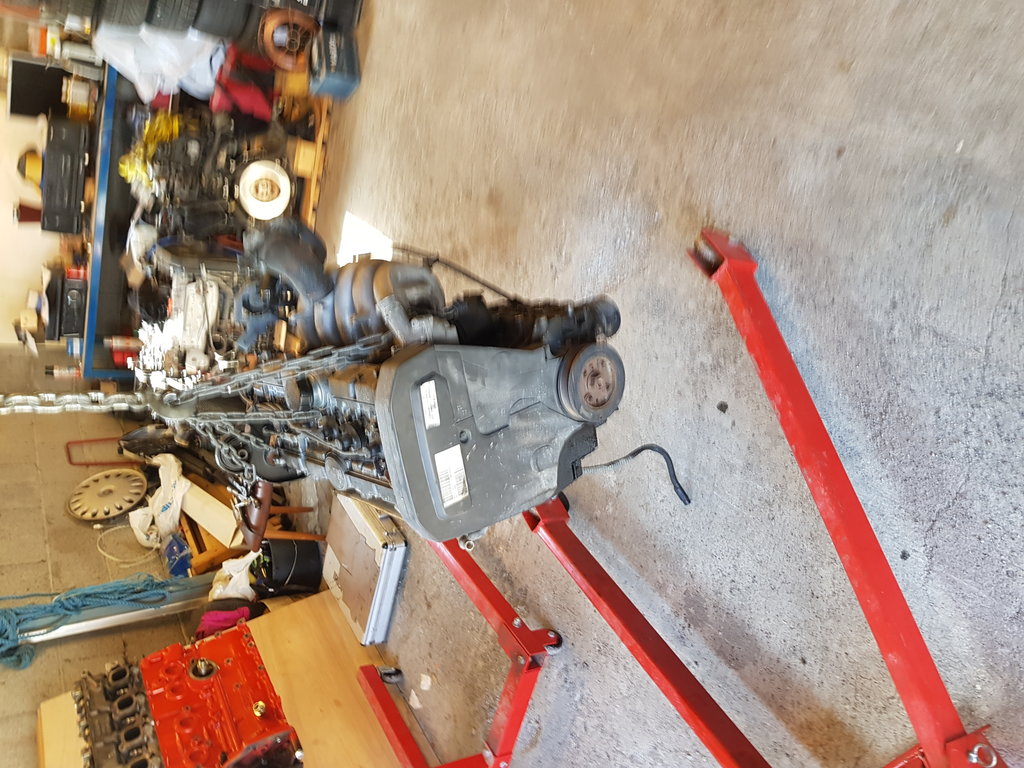

Da har jeg fått ryddet litt i garasjen også. Flyttet om på en del motorer.. 6'ern skal ut igjen der jeg hentet den og brukes til mockup, så da måtte den frem.
Fått ene motoren opp
http://forum.vccn.no/img-dump/2017/07/413.jpg
Etter en stund var alle 5'erne samlet :D De står etter rekke på når de skal ut :p
Delemotoren som skal brukes som mockup, 2.0T (180hk) som skal brukes i sedanen og 2.3 T5'n som jeg ikke fikk godkjent i 240..

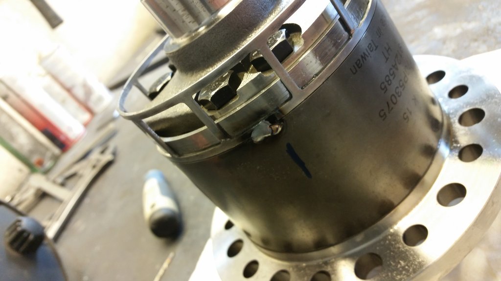

Fikk pakke idag :D
http://forum.vccn.no/img-dump/2017/07/483.jpg
Og det var akkurat det jeg ønsket meg også :D en pakke :p
http://forum.vccn.no/img-dump/2017/07/484.jpg
Da er truetrac'en på plass også. Har bestilt tonehjul fra bakaxel.se, men de har ferie akkurat nå, så de sender den når de er tilbake på jobb.
