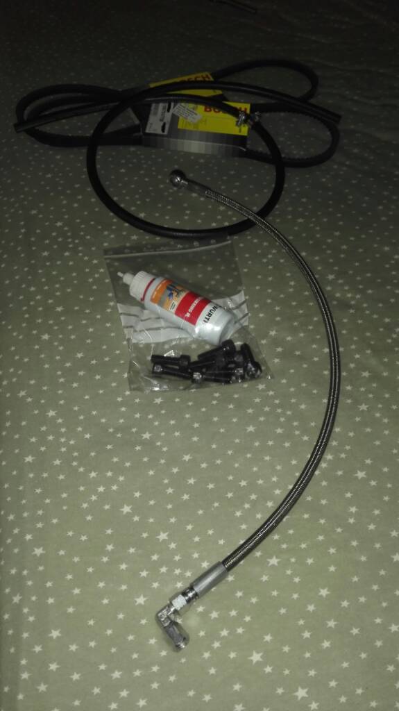

Ny oljeslange fra hydroscand, nye reimer, ny bensinslange, 10mm 12.9 bolter til svinghjul og ny Locktite :) Har fri fra skolen torsdag og fredag, så da blir det bilskruing og innkjøring (om bilen starter og går som den skal) :)

Du får ta en Hamar-tur på fredag eller lørdag da :) Så kan vi skravle litt. Mye kosta oljeslangen forresten?
Bilen står i Lom, hjemme hos foreldra mine ;) men, skal nedover igjen søndag! Forhåpentligvis med 940, så kan jeg da meg en tur over mjøsa til uka :D Ferdigpressa med banjo og en løs 90grader så kosta den bare 325kr :)
Sendt fra min Huawei Honor 6 via Tapatalk
Jaja men er da fint med en lang innkjøringstur også :) Okei det går jo ann det, er stortsett i området på kveldstid hender jeg jobber litt overtid men det går sikkert bra. Billig i grunn det da :)
Ja, mot at jeg skulle kjøpt an-slange til 250kr pr meter og koblinger til 120-150kr stk, så syns jeg det var billig :)
Så absolutt :) Lang er den da?
65cm fra senter på banjo til 90gradern :)
Akkurat passe det, nesten så jeg må stikke innom der jeg også da :)
Ja det får du gjøre ;) er forresten samme gjengene på an-koblinger, så de passer om hverandre :)
Jepp, veit det! Og koster halvparten!:)
Mindre enn halvparten også :) Og i grunn bedre kvalitet vil jeg tro, enn den kina pling plong an dritet de fleste selger.

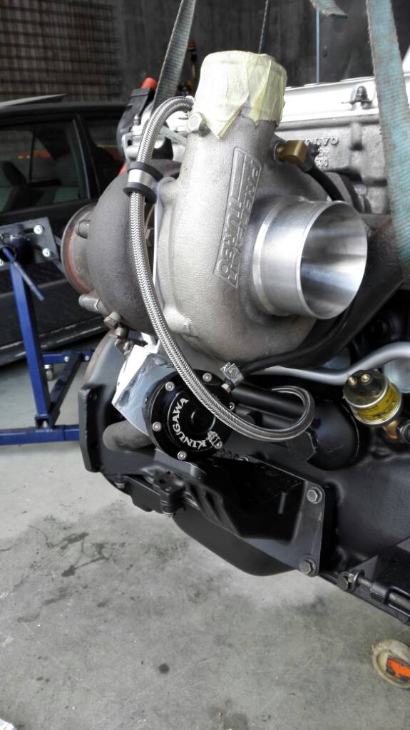

Har laga wg-brakett og laga nytt stag på wg og wg-klaff. Ble ikke så fin, men funker fint. Ble klaring til oljeretur, og det var hensikten

Det stemmer at svinghjul skal stå slik når motor står i ødp?

Det ser bra ut det der :) Litt vanskelig å se på bildet, men svinghjulet er vel 6 eller 8 bolta så ser ikke ut som det er satt på feil hvertfall.
Er 8bolta, så var der det passa best mtp starter :) joda, motor er på plass... Men, wastegate stanger i rammevang, så må borre et par nye hull..

Ja det endte med å lage ny brakett.. butta i rammevangen samme hvordan jeg plasserte den....! Å nå flytter jeg den på andre sia, mellom turbo og motor
