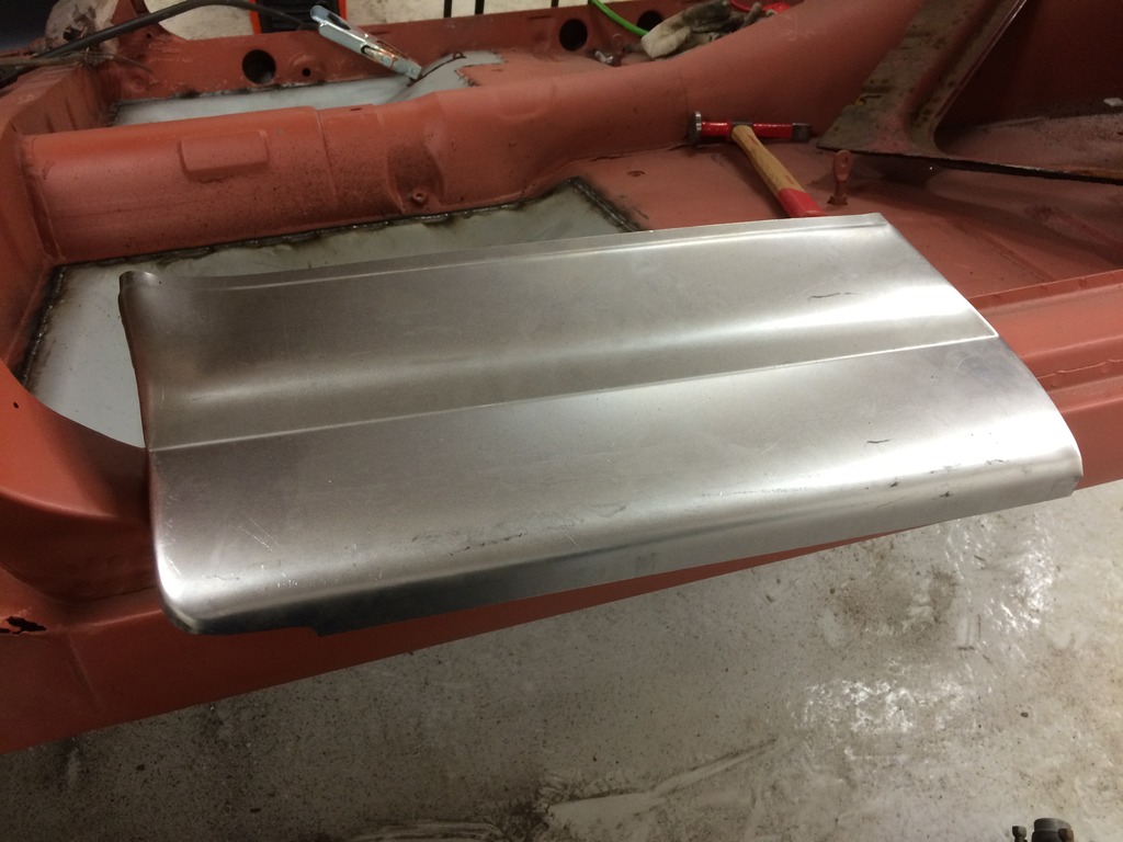

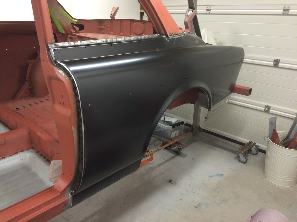

Ikveld nådde jeg en ny stor milepæl. Etter 3 uker med litt småjobbing var det klart for å sveise/lime fast den nye bakskjermen.
http://forum.vccn.no/img-dump/2015/03/195.jpg
http://forum.vccn.no/img-dump/2015/03/196.jpg
Gjenstår bare en masse sveisepunkter før bakskjermen kan krysses ut i todo-lista.

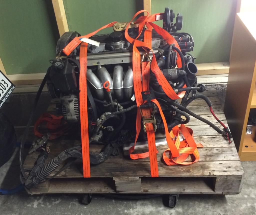

I morgen blir det en kjøretur til Ilseng for å hente en B5204T2 hos Bjørnstad. :)
Hm... Når skal du hjem derfra?
Kjører nå snart så blir vel i ettermiddag. Er du hjemme?
Da var motor i hus. Full overhaling neste for denne.
http://forum.vccn.no/img-dump/2015/03/241.jpg
Følger spent med på utviklingen. :)

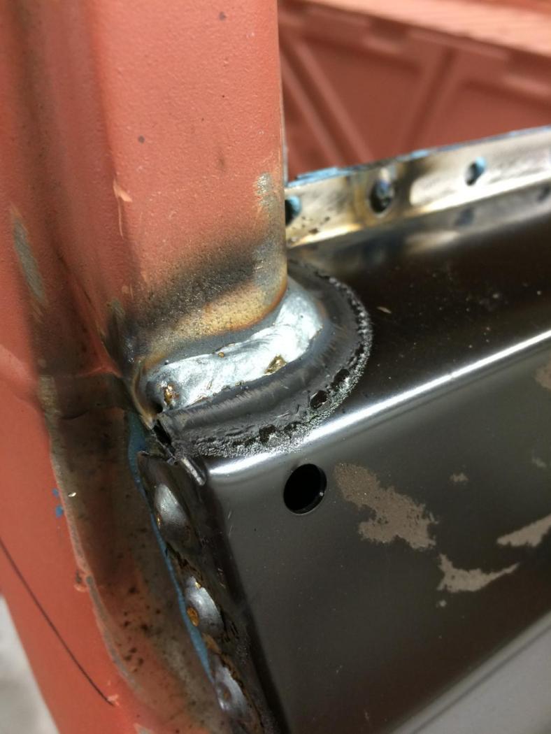

Herlig nærbilde av sveising på bakskjerm!:)Limer du hjulbuen og?Noke spesiell grunn for det i så fall?
Jepp, den er limt. Grunnen er at jeg vil unngå såpalter som det kan ruste i. Nå er det helt forseglet.

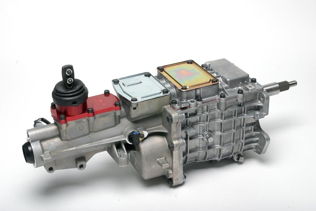

Det går muligens mot en liten endring i planene når det gjelder girkasse. Jeg har M90 for hvitblokk liggende, men kvier meg veldig for å bygge om til kortspak. Den lange nesten horisontale girstanga i Amazon er jo litt av sjarmen med bilen. Har derfor grublet og googlet litt og funnet ut at Tremec TKO 600 kan leveres med girspak der hvor det fremste gulkromatiserte lokket er. Denne plasseringen er nokså lik original og gjør da forhåpentligvis at jeg kan beholde den gode gamle stanga. :) I tillegg tåler jo denne kassen mye mer effekt/moment og hardere bruk enn M90. Vekta er ganske lik M90. Prisen på ny fabrikksny kasse er også någet spiselig.

Så kommer den store frågan til dere. Er det noen som har sett adapterplater for å få denne til å passe sammen med hvitblokk? Vet det finnes til rødblokk.
Tremec tko og lang girspak?Detta prosjektet blir meir og meir genialt!:D
Har aldri sett adapterplate til kvitblokk, tviler nesten på at det er noke som blir produsert. Men hadde spørt på turbobricks, der veit dei nok sikkert om det fins eller ikkje.
Eventuelt så fikser eg vannskjæring viss du fikser material og tegning:)
Så nettopp en annonse fra Torgeir Wetterhus på facebook av en billett adapterplate til denne kassa, bruker kåpe fra automatkassa til 960. Den er solgt da, men muligens han kan skaffe/lage en til? :)
Jonas på bakaxel.se må nå vel også ha et triks eller to for å få den til å passe :p
Da har jeg sendt mail til Wetterhus. Protrim sier de kan lage adapter for en liten slant. Bakaxel.se har bare adapter tor T-5 på rødblokk på hjemmesidene, får vel sende de også en mail.
Om jeg ikke finner noe ferdig får jeg utvikle noe selv tenker jeg. Ditt tilbud om vannskjæring skal jeg huske Volvobrage. Trenger sannsynligvis å få skjært litt andre deler og. :)

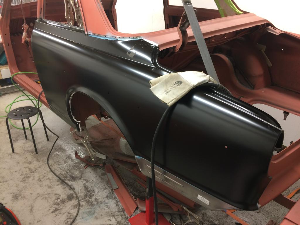

Nå er bakskjermen ferdig sveist. Bare litt sliping som gjenstår, men det får vente litt.
http://forum.vccn.no/img-dump/2015/03/771.jpg

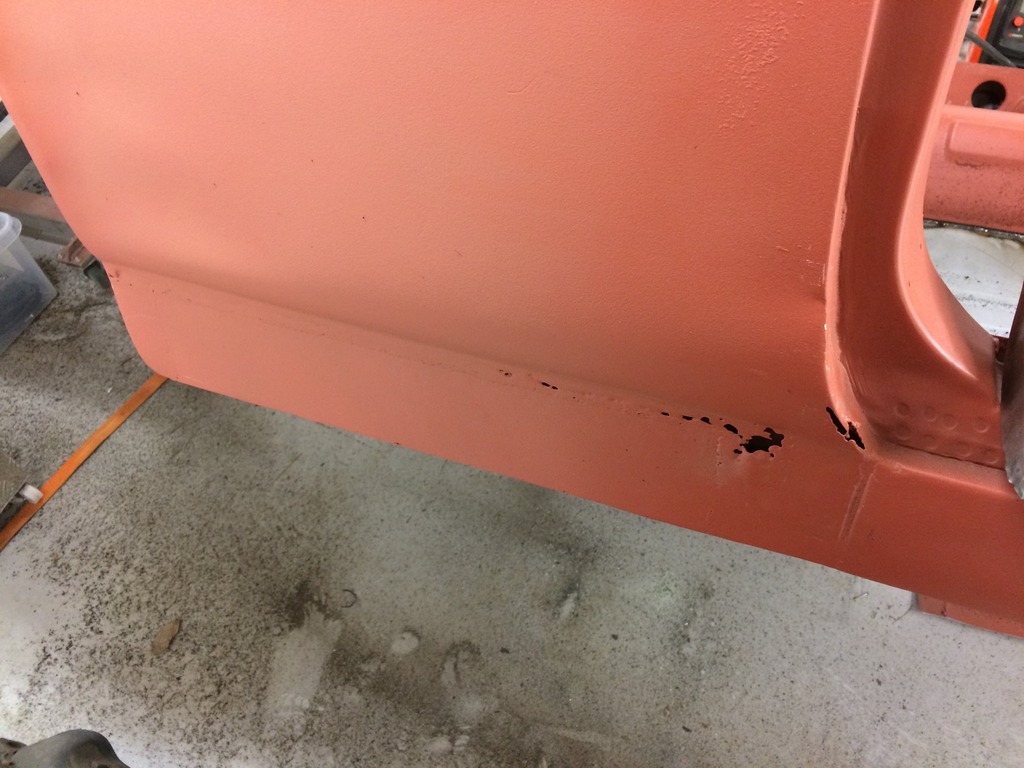

Nå skal jeg begynne på den andre bakskjermen. Den er i mye bedre stand så der blir det bare bytte av nedre kant foran og bak skjermbuen. Begynner med biten foran buen. Her er det noen gamle synder som skal rettes opp i.
http://forum.vccn.no/img-dump/2015/03/772.jpg
