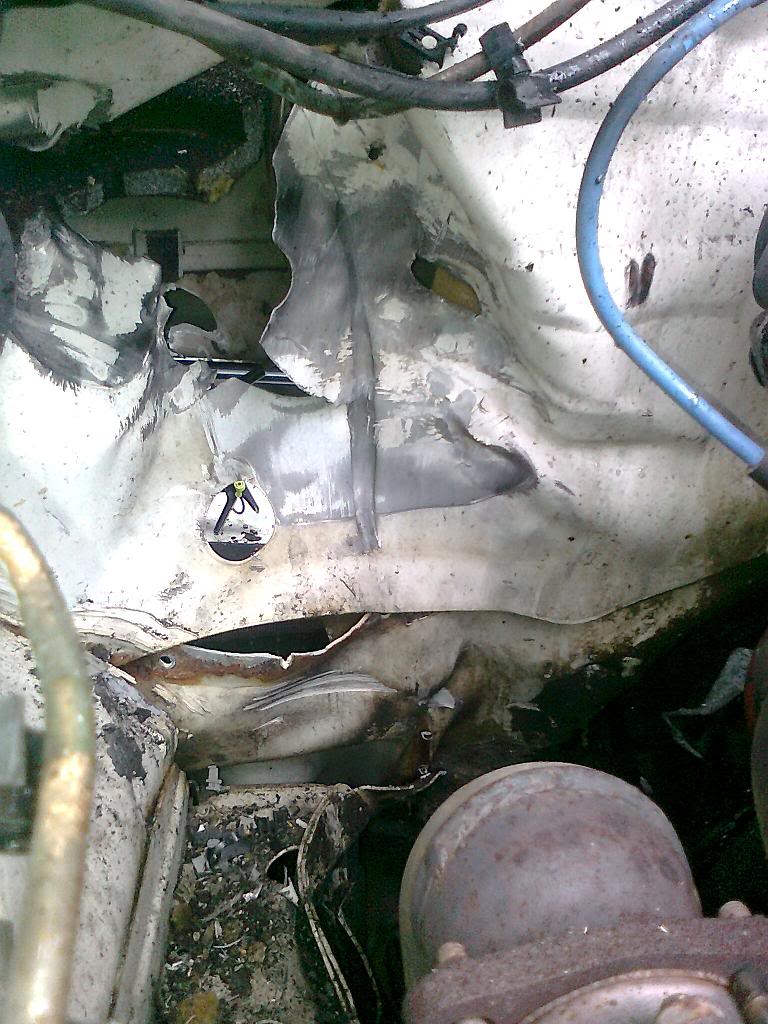

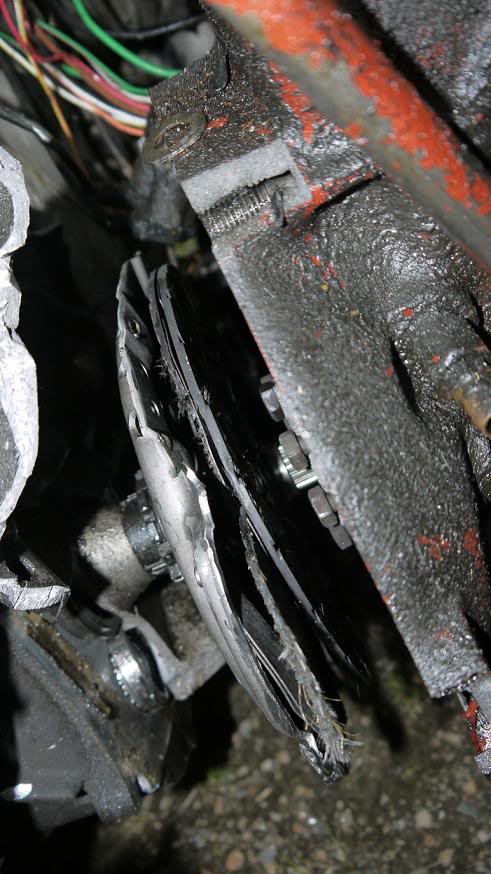

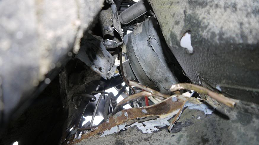

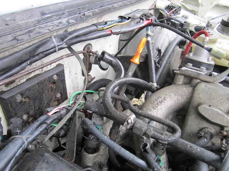

Årets banekjøringssesong fikk seg et skudd for baugen da bilen skulle hentes i går. Svinghjulet fant plutselig ut at det ikke ville være med på leken lenger og forlot åstedet med et brak. Med seg på ferden tok det både styring og bremser. Splintene forårsaket store skader på bla. motorrommet. Har ikke fått helt oversikten enda og får vel ikke det får man får demontert motor og restene av girkassen.
Heldigvis gikk det bra både med passasjer og fører og det er tross alt det som teller. Vi slapp unna med skrekken og noen timer med øresus.
Mangel på tid gjør at årets sommertreff antageligvis går føyken. Skal prøve å få fraktet bilen hjem på henger etterhvert så får vi ta det derfra.

Uff da, så ut til at det gjore bra med skader ja. Skummle greier!
Uff dette var triste greier. Men veldig bra dere er uskadd. Regner med godt brukte svinghjul/klutsjdeler blir kastet fremover og at det brukes loctite og rikelig moment på svinghjulsboltene.
Shit, kan gjøre stor skade på mennesker det der :s Bra det gikk bra med dere i bilen!
OI! Ja slik blir det da seende ut når noe og 20tonn sentripetalkraft kaster store stålbiter rundt om! Bra det gikk bra med dere... motor og div. kan kjøpes nytt... det er ikke så lett med folk...
Trasige greier altså :(
Nå må dere vel vrake både bunndel av motor og hele girkassen kan jeg tenke meg...
Smidd, lettet og kuleblåst "billet" svinghjul neste?
Er vel en grunn til at racebiler ikke har svinghjul på ala 20kg... og det er ikke bare for hurtig giring sin del heller tenker jeg :p
Får håpe du får fikset det uten for store problemer... tilogmed revet opp delelinja i torpedo!
Fulgt med lenge her uten å si noe, herlig prosjekt!
Var synd med svinghjulet, ser at det er store krefter i sving! Heldigvis er alle i god behold. bilen kan bygges opp like fin, det gjelder ikke føtter til sjåfør/passasjer..
Lykke til videre!
Nytter ikke med locktite og moment når svinghjulet går i oppløsning. Clutchen var ikke gammel heller men antageligvis litt for svak. Da jeg kjørte til banen i fjor var bilen nedlastet med dekk og bagasje. Da ble den så tung at det sluret på 4. gir. Det er antageligvis da svinghjulet har fått det.
Flyfaen; Har motor og girkasse liggende så det er på G. Er mangel på tid som er det største hinderet. Er litt jobbmessig og litt pappa-messig som kreves og da må man bare ta bil sånn innimellom. Ser for meg at det blir karrosserijobben som blir størstedelen av jobben. Til og med kanalen på førersiden fikk seg en trøkk. Sideskjørtet ble revet av. Frontruta sprakk også.
Letting av svinghjul var med i planene i fbm. motor/gir-bytte så om det skulle skje en annen gang får man bare håpe det blir med litt mindre kraft;) Det skal også sveises inn forsterkning i karrosseriet for å hindre at svinghjulet kommer inn i kupeen før bilen tas i bruk igjen. Viktig å være etterpåklok:)
OK :) Du får sende neste svinghjul til kuleblåsing (shotpeening) det fjærner alle eventuelle stresspunkter (som slike sprekker starter i som oftest) Men som du sier angående clutchen.. var jo blånet det svinghjulet, så spørs vel om det gammle hadde slått seg bølgete etter den seansen :/
Kanskje en ide med sprengkåpe på clutch huset nå da ? fort gjort å amputere bena når slikt skjer gitt
Det skal helt klart forsterkes neste gang enten det blir på denne bilen eller en annen.

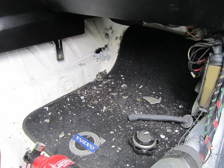

Et par bilder til av havariet:
http://forum.vccn.no/img-dump/2011/05/2462.jpg
http://forum.vccn.no/img-dump/2011/05/2463.jpg
kjipe greier dette :( bra det gikk bra med persjonene i bilen da:) kunne fort blitt manko på føtter osv der ja :S
men satan det er tydligvis krefter i det dærre når det løsner :eek:
Det er jo bare sykt! at det kan ha sånn kraft.. mulig man må begynne og forsterke rundt der på bilene bare for og være føre var... når man har ute kassa..
Her er det berre ein ting å gjere, montér automatkasse ;)
Uffda den var lei. Men man får jo prise seg lykkelig over att bein og andre kropsdeler fortsatt er inntakt da:) En bil er trossalt bare en bil og kan erstattes mens det er noe vanskligere med mennesker. Lykketil videre med bilen skal følge med videre også:)
Ser ille ut. Trasig dette!
Rart at boltane står igjen, rett og slett svinghjulet som har gått i oppløysning!
Håpa du får til bilen igjen og kan få køyre litt denne sesongen også :)
