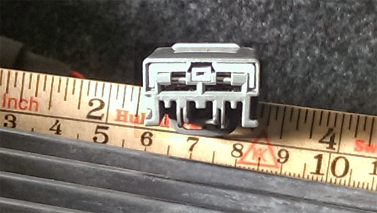

Her er bilde av strømpluggen på SUB sammen med en tommestokk slik at du ser ca størrelse. Det er permanent 12 volt på denne etter at bilen er låst opp.
http://forum.vccn.no/img-dump/2015/03/444.jpg

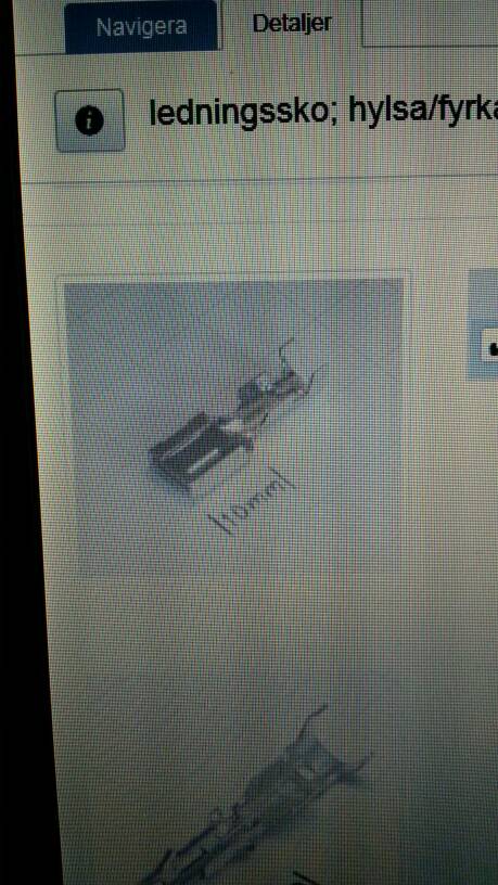

En slik kabelsko?? Er ganske sikker på at den er riktig ☺ finnes i 2 utgaver etter kabelstørrelse den skal klemmes på.

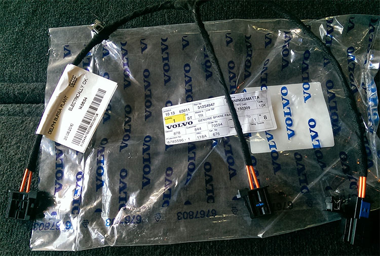

Original fibersplitt fra Volvo for kopling mellom SUB og DAB-modul. Ende med merkelapp skal mot DAB.

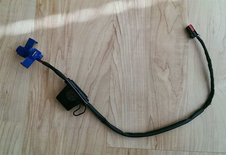

Hjemmelaget strømkabel for montering mellom strøm til SUB og DAB-modul. Sikring 7,5 amp (fikk ikke tak i 5 amp).

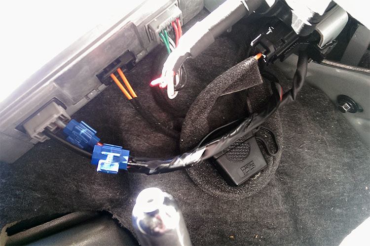

Montert strømkabel mellom SUB og DAB-modul. Fiber-splitt er også montert. Radio fungerer. Da er det gjennomgang i fiber.
