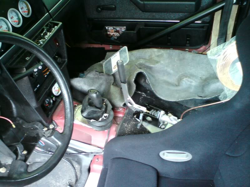

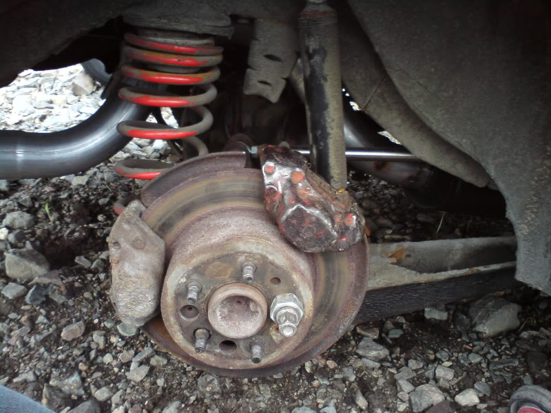

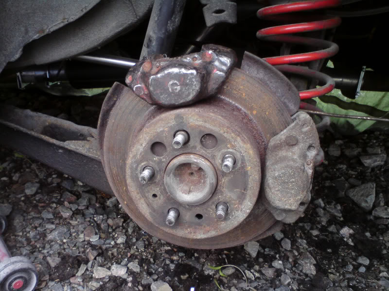

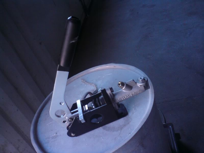

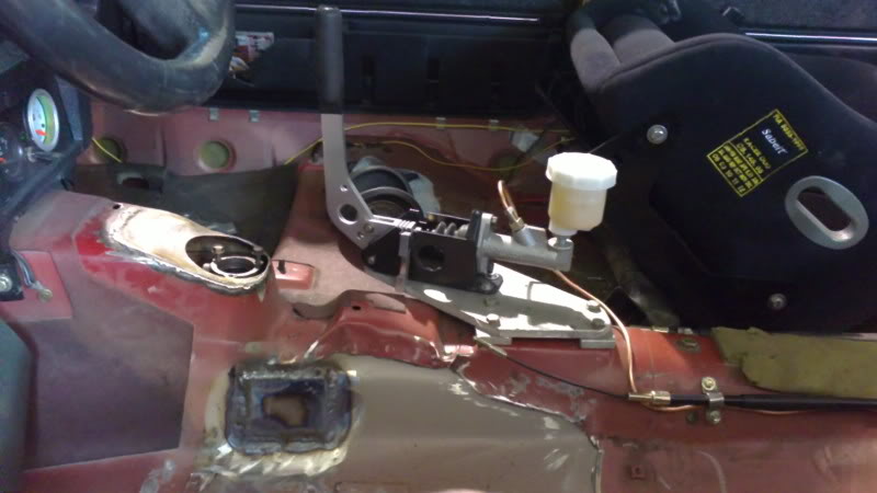

Herjet litt med håndbrekken i helga.
Fant ut at det var like greit å lage et eget system, med kalipere, rør osv..
Mangler bare å presse noen nye rør og handle inn et t-stykke nå;)
http://forum.vccn.no/img-dump/2010/05/947.jpg
Må nokk handle inn nye skiver og klosser også:o
http://forum.vccn.no/img-dump/2010/05/948.jpg
http://forum.vccn.no/img-dump/2010/05/949.jpg

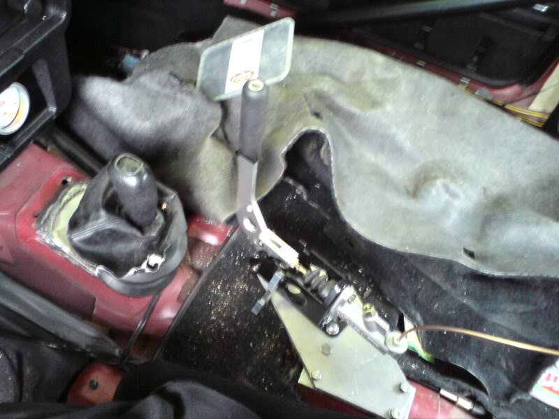

Plassering av håndbrekk. (off.. dårlig bilde:( )
http://forum.vccn.no/img-dump/2010/05/950.jpg
http://forum.vccn.no/img-dump/2010/05/951.jpg
Har også handlet polyforinger til forstillinga, så de må jeg prøve å få montert til helgen! OG HVOR BLIR DET AV DEN J%&LA TOPPEN!!!:mad:
Likte ideen med håndbrekket!

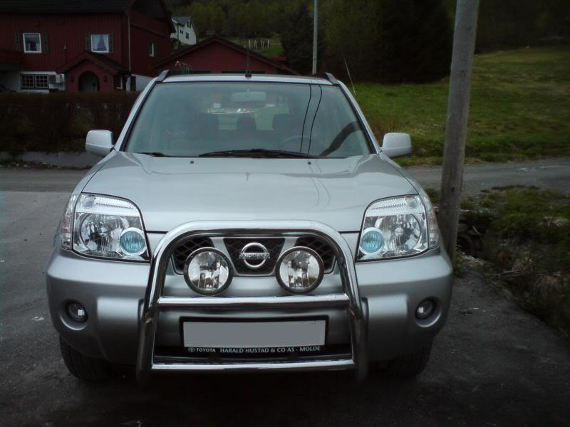

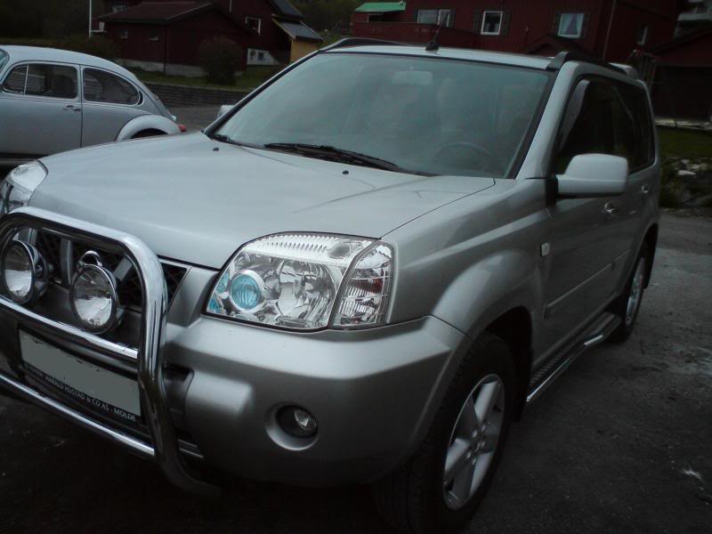

Så handlet jeg meg ny trekkbil forrige uke:D
2005 mod Nissan X-trail 2.2 sport!
Blir vel henger også iløpe av sommer'n, slik at det blir lettere å komme seg på treff:)

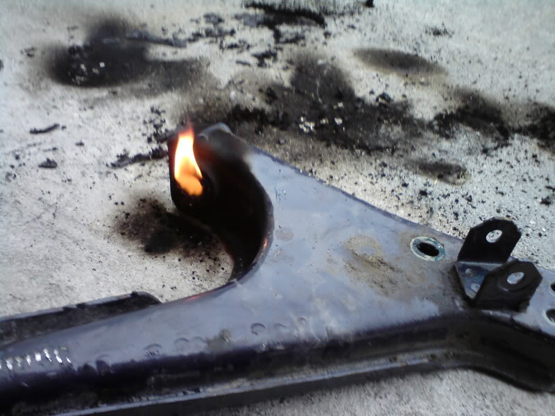

Flyttet bilen fra lagringsplassen og opp til løftebukken for å bytte av foringer og div..
Måtte improvisere siden bilen ikke har verken motor eller bremser for øyeblikket:D
http://forum.vccn.no/img-dump/2010/05/1397.jpg
http://forum.vccn.no/img-dump/2010/05/1398.jpg

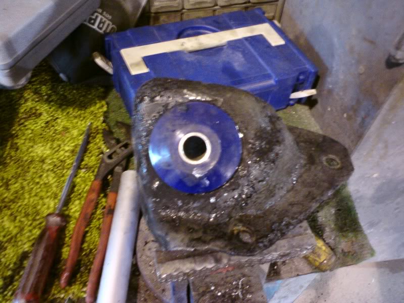

Fjerning av gamle foringer;)
http://forum.vccn.no/img-dump/2010/05/1399.jpg
Nye foringer inne
http://forum.vccn.no/img-dump/2010/05/1400.jpg
http://forum.vccn.no/img-dump/2010/05/1401.jpg

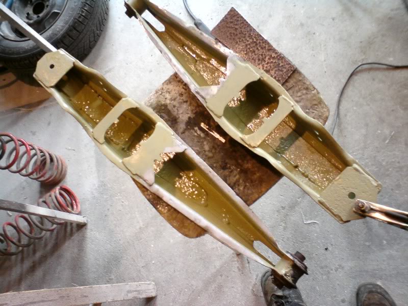

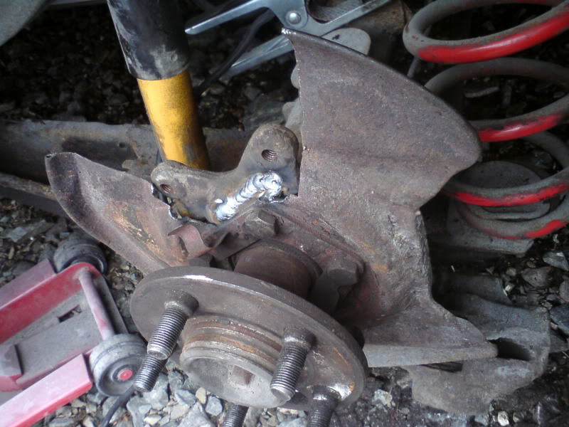

Sandblåst og sveist inn forsterkninger på bærebruene bak.
http://forum.vccn.no/img-dump/2010/05/1402.jpg
Har også fått beskjed om at toppen kommer imorgen. Så til helga blir det ferdigmontering av motorn, lage fester til stolene og gjøre ferdig rørene til håndbrekket!!
Noen som vet hvilke gjenger som skal være ut på håndbrekket?? og hvor jeg kan få tak i dem..

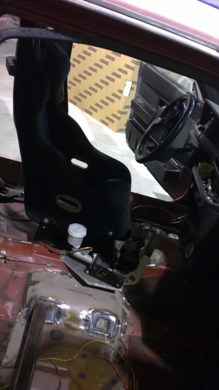

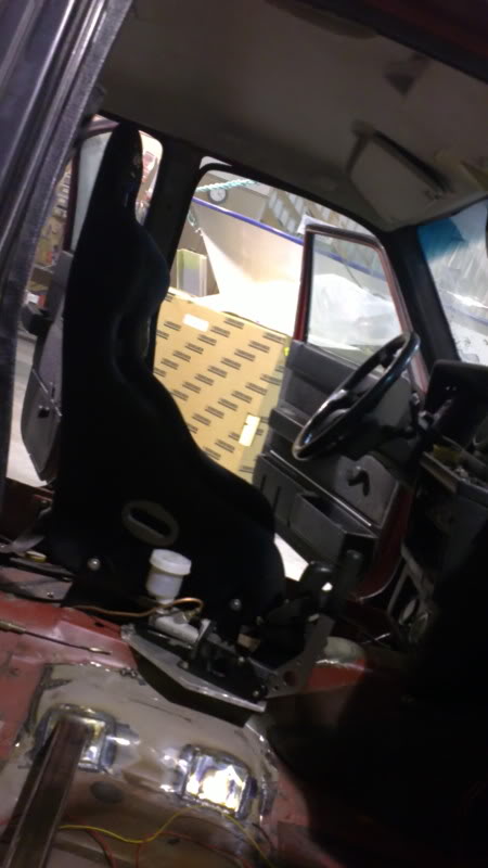

Fullførte håndbrekket igår, og begynte tilpassing av stolene. (kom pakke fra Pedersen med stolfester, ratt og beholder til brekket)
Men må handle meg noen firkant rører for å lage stolfester...

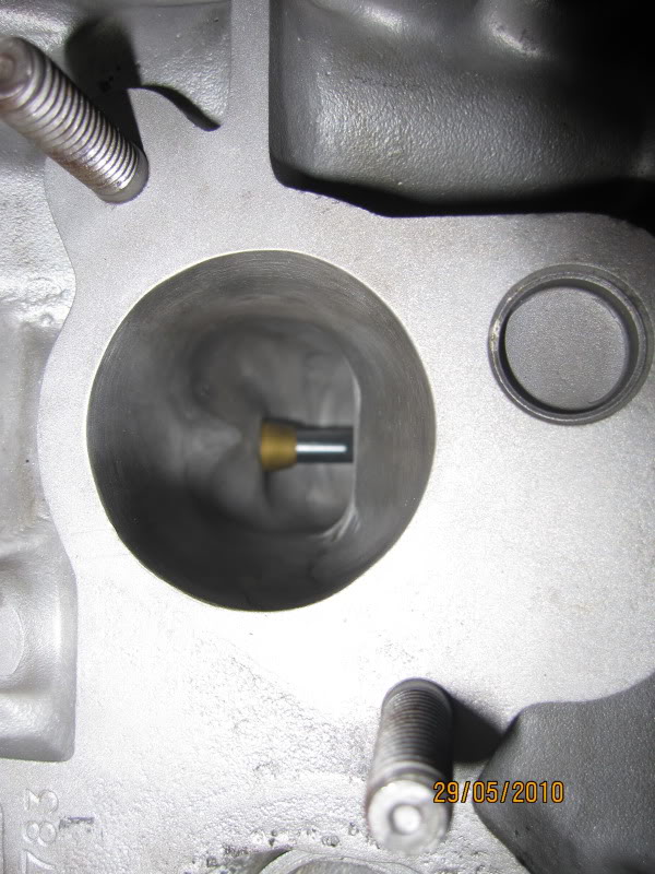

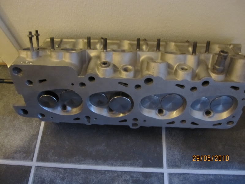

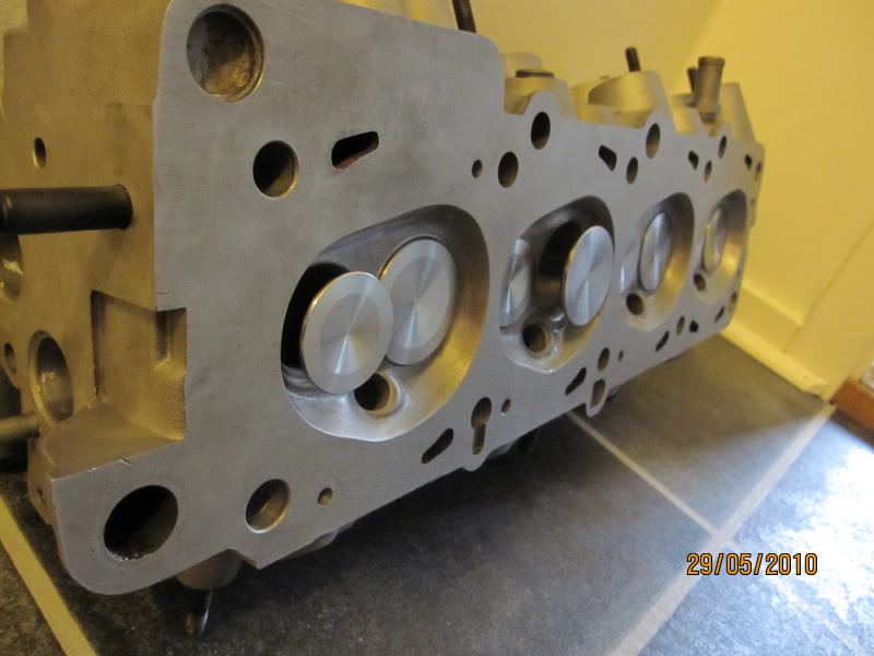

Og tidligere idag var jeg bortom og hentet toppen min :D endelig!!
Blir sammensetting av motor neste helg:p

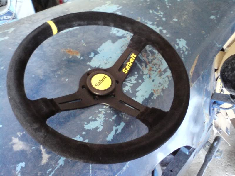

Nytt ratt!
http://forum.vccn.no/img-dump/2010/05/1671.jpg

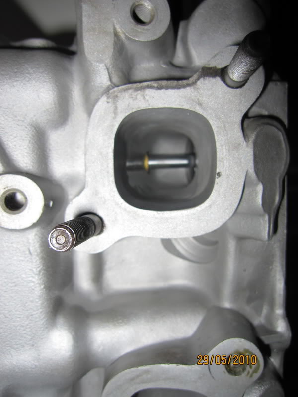

Og toppen!
http://forum.vccn.no/img-dump/2010/05/1672.jpg
http://forum.vccn.no/img-dump/2010/05/1673.jpg
http://forum.vccn.no/img-dump/2010/05/1674.jpg
http://forum.vccn.no/img-dump/2010/05/1675.jpg

likte også den løsninga på hydr håndbrekket ditt, du må vel ha egen veskebeholder da? eller er jeg på bærtur..
Fy så tøft :D
Takker!

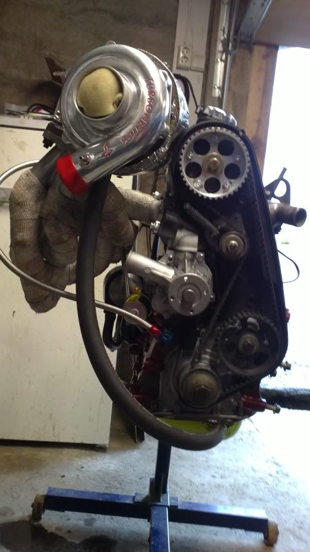

Presset noen nye rør og koblinger til utløserlageret, montert sammen motorn og fullført bakstillingen.:)
har også fundert litt på hvordan jeg skal lage mellomakselen:confused:

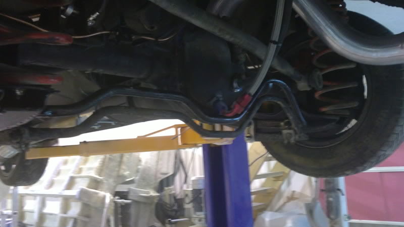

Dobble stabstag bak.

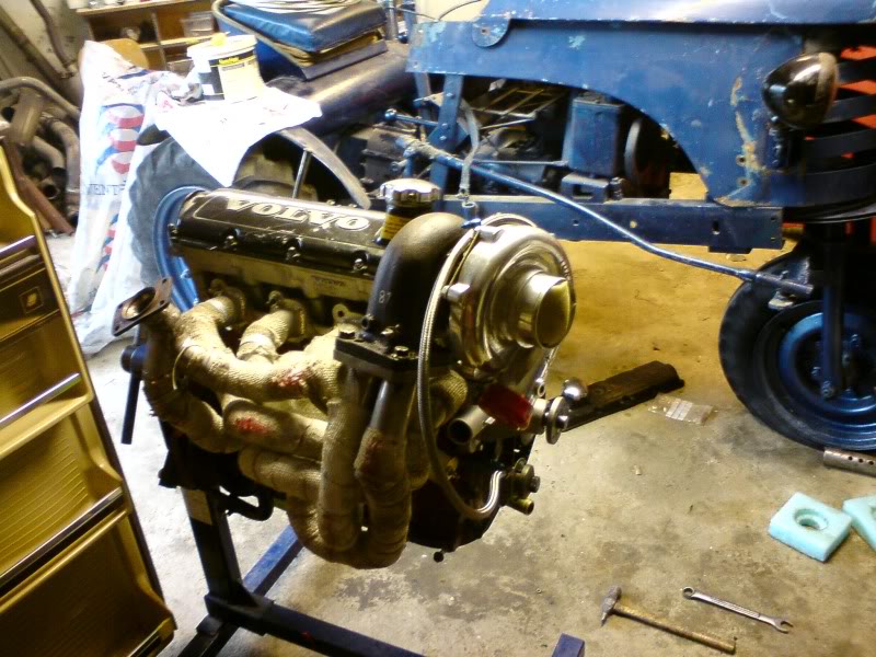

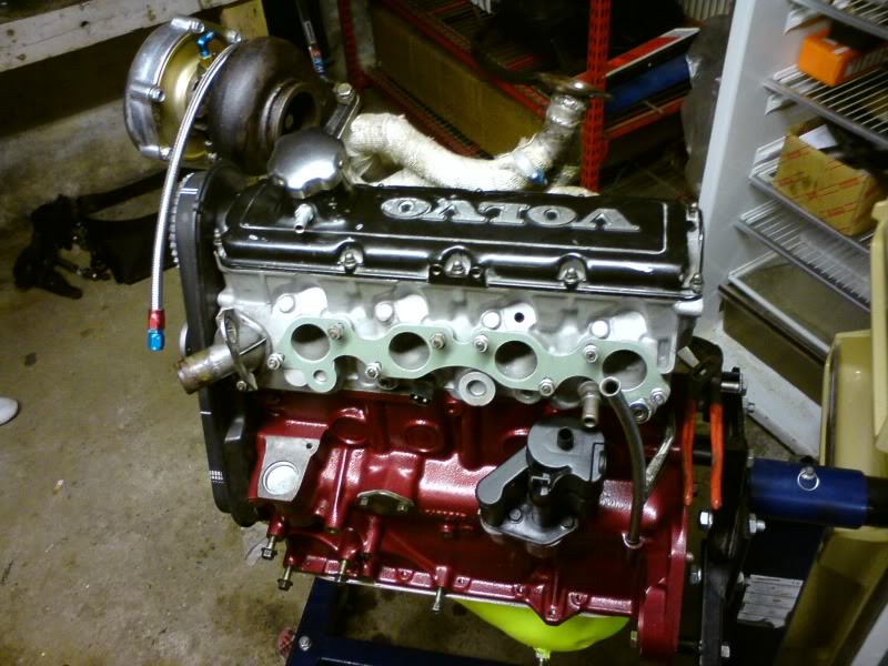

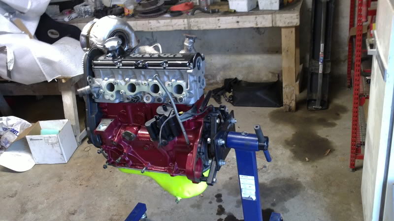

Motor begynner å bli ferdig!
http://forum.vccn.no/img-dump/2010/06/839.jpg
Montering for fult.
http://forum.vccn.no/img-dump/2010/06/840.jpg
http://forum.vccn.no/img-dump/2010/06/841.jpg
http://forum.vccn.no/img-dump/2010/06/842.jpg
http://forum.vccn.no/img-dump/2010/06/843.jpg
http://forum.vccn.no/img-dump/2010/06/844.jpg

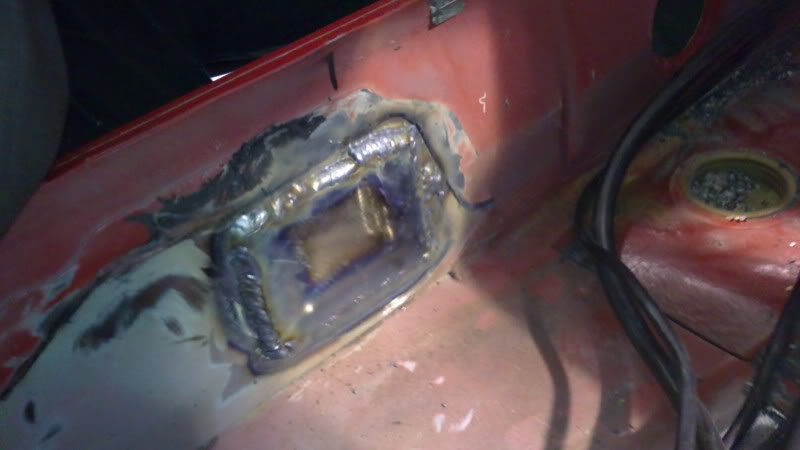

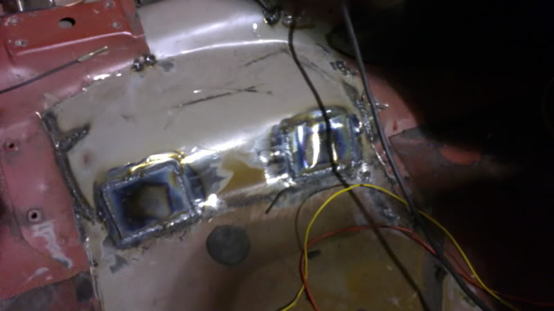

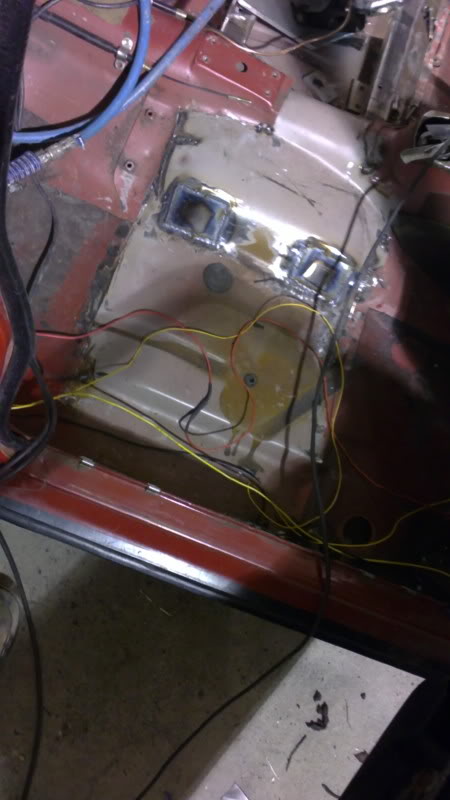

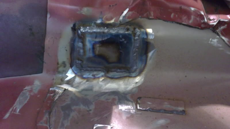

Begynt å sveise fester til stolene. Rakk bare ene festet på førersiden..
http://forum.vccn.no/img-dump/2010/06/886.jpg
http://forum.vccn.no/img-dump/2010/06/887.jpg
http://forum.vccn.no/img-dump/2010/06/888.jpg
http://forum.vccn.no/img-dump/2010/06/889.jpg

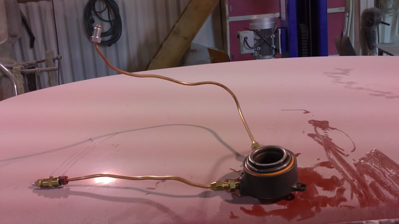

Presset noen rører til utløserlageret som sakt:
http://forum.vccn.no/img-dump/2010/06/890.jpg

Montert ekstra stag bak:
http://forum.vccn.no/img-dump/2010/06/838.jpg

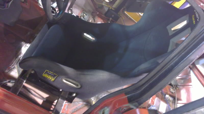

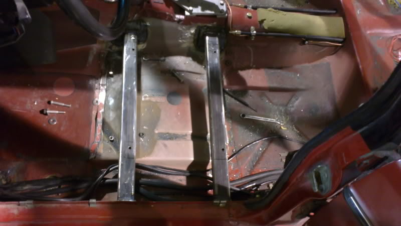

Ferdig med stolfester på førersiden.
http://forum.vccn.no/img-dump/2010/06/1612.jpg
http://forum.vccn.no/img-dump/2010/06/1613.jpg
http://forum.vccn.no/img-dump/2010/06/1615.jpg
http://forum.vccn.no/img-dump/2010/06/1617.jpg
Og begynt på passasjer siden.
http://forum.vccn.no/img-dump/2010/06/1619.jpg
http://forum.vccn.no/img-dump/2010/06/1621.jpg
Mangler bare siste røra på passasjersiden, så litt grunning og senere lakkering når buret har kommet på plass! Fant også en liten rustflekk i dørken som skal fjernes:mad:

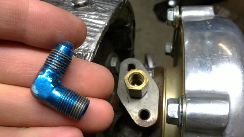

Noen som vet hvilken type gjenger det er i oljeinnløpet på turboen??
må ha en ny slik tapp med overgang til AN4!!
http://forum.vccn.no/img-dump/2010/06/1623.jpg
Amerikansk turbo? Tipper det er 1/8 npt da.
på min t3 turbo var det 1/4" bsp
