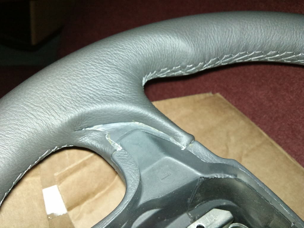

Jeg har farget setene i bilen min med Dynamix skinnfarge (fra
www.pimpride.no) og synes det tørket overraskende fort. Ville ikke vært skeptisk til å kjørt 2-3 timer etter å ha farget et ratt. Ville selvsagt vært veldig forsiktig, men ser ikke helt problemet... Rens rattet; farg i vei, vent en time eller to mellom strøkene, og 3-4 timer før du kjører etter siste strøk burde bli perfekt. Start en lørdag med en pils, gå ut og begynn. Søndag kan bilen igjen brukes.... Og neste helg legger du på et lag eller tre med skinnpleie...
