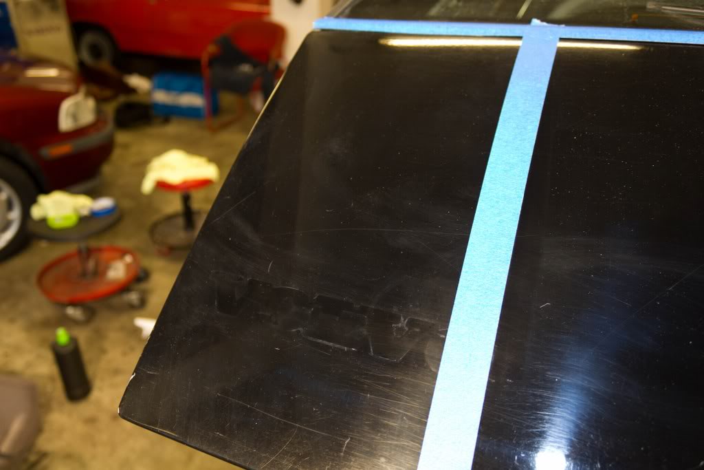

Her kommer det noen bilder som jeg tok underveis. Fortsatt endel riper igjen, men mye bedre enn det var før jeg begynte.
http://forum.vccn.no/img-dump/2011/09/2081.jpg

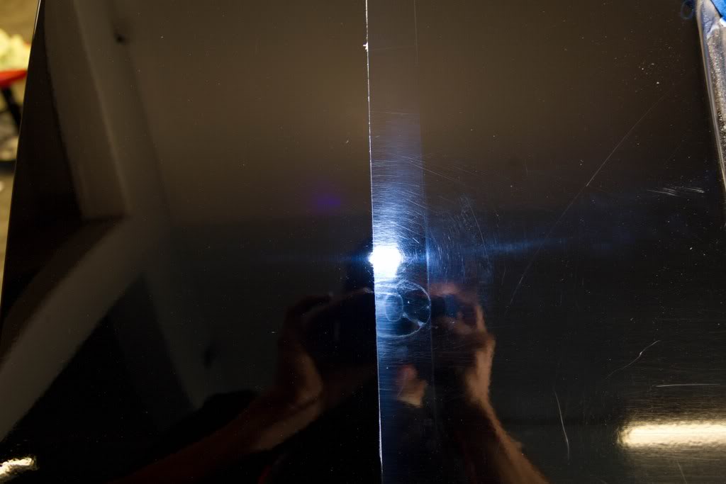

En god del holos etter FCP.
http://forum.vccn.no/img-dump/2011/09/2082.jpg
etter en runde med EFC, så ser alt mye bedre ut.
http://forum.vccn.no/img-dump/2011/09/2083.jpg

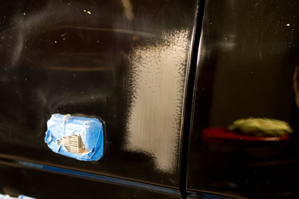

50/50 bilde fra bakskjerm.

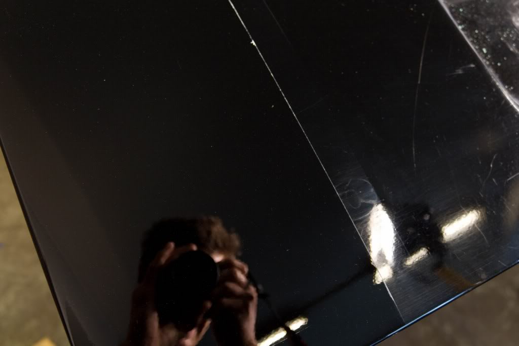

http://forum.vccn.no/img-dump/2011/09/2084.jpg
http://forum.vccn.no/img-dump/2011/09/2085.jpg

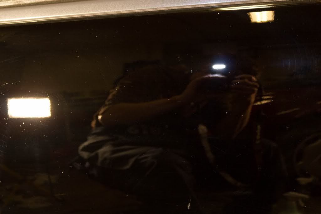

Etter litt jobbing med FCP etterfulgt av EFC, så ser det sånn ut.
http://forum.vccn.no/img-dump/2011/09/2086.jpg
http://forum.vccn.no/img-dump/2011/09/2087.jpg

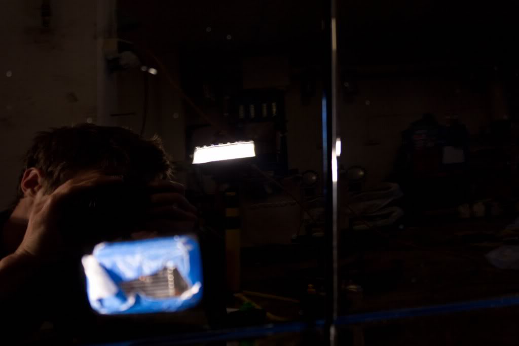

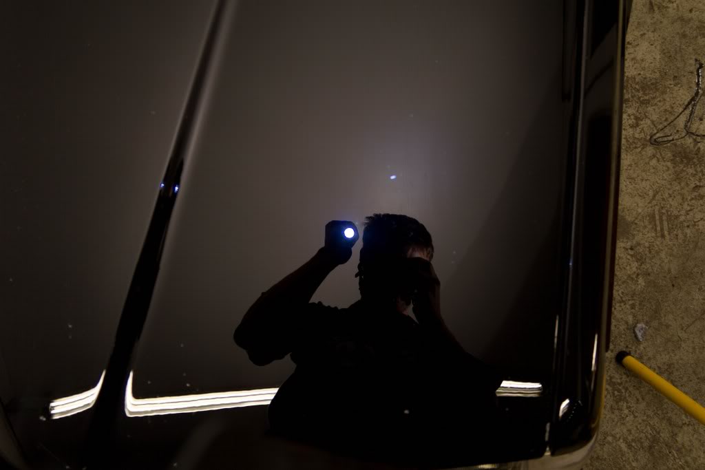

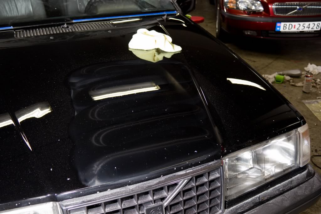

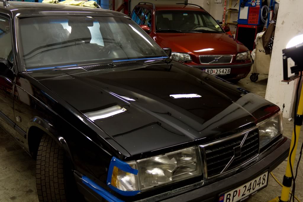

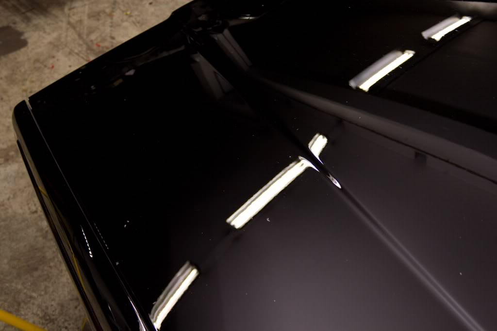

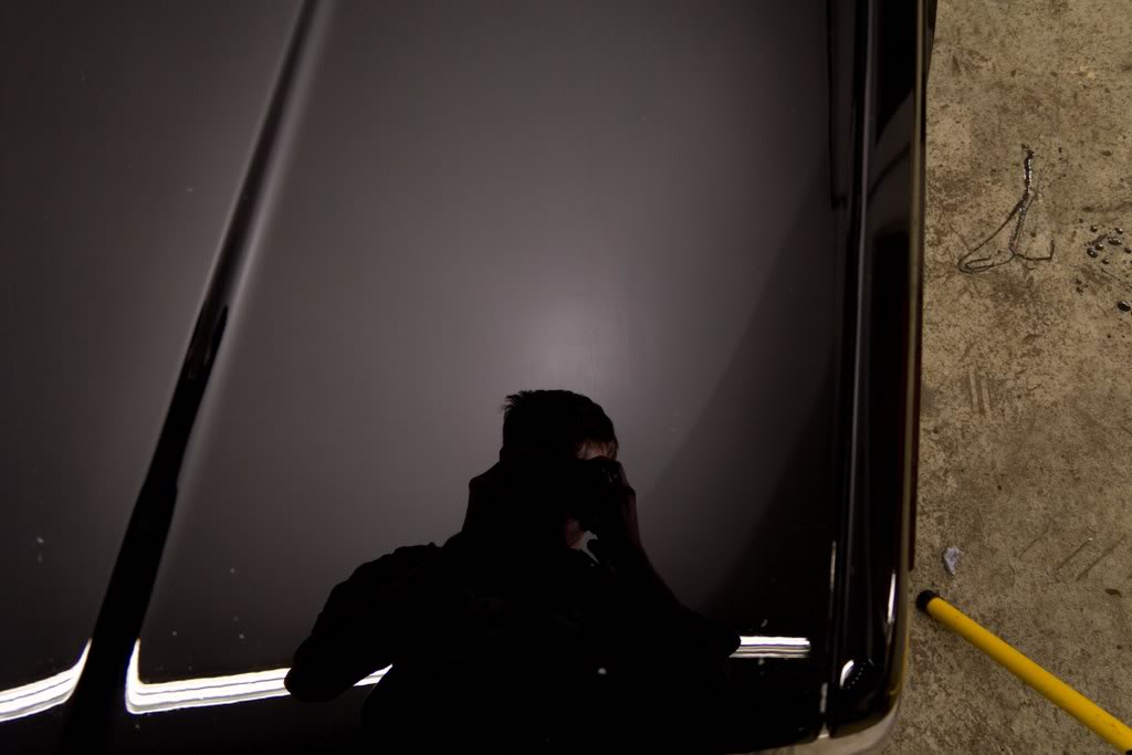

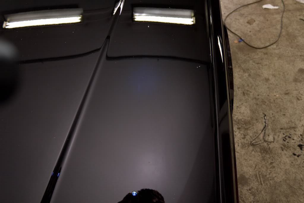

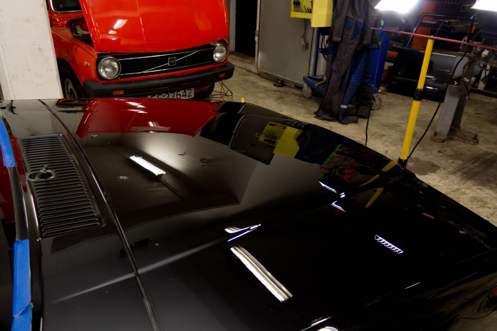

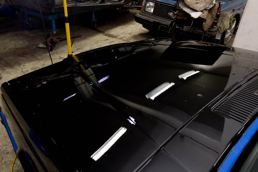

Tok også noen bilder av panseret. Gikk relativt raskt å få dette bedre når jeg hadde funnet riktig teknik.
http://forum.vccn.no/img-dump/2011/09/2088.jpg
Lyser med ledlampe for inspeksjon. alt ser bra ut.
http://forum.vccn.no/img-dump/2011/09/2089.jpg

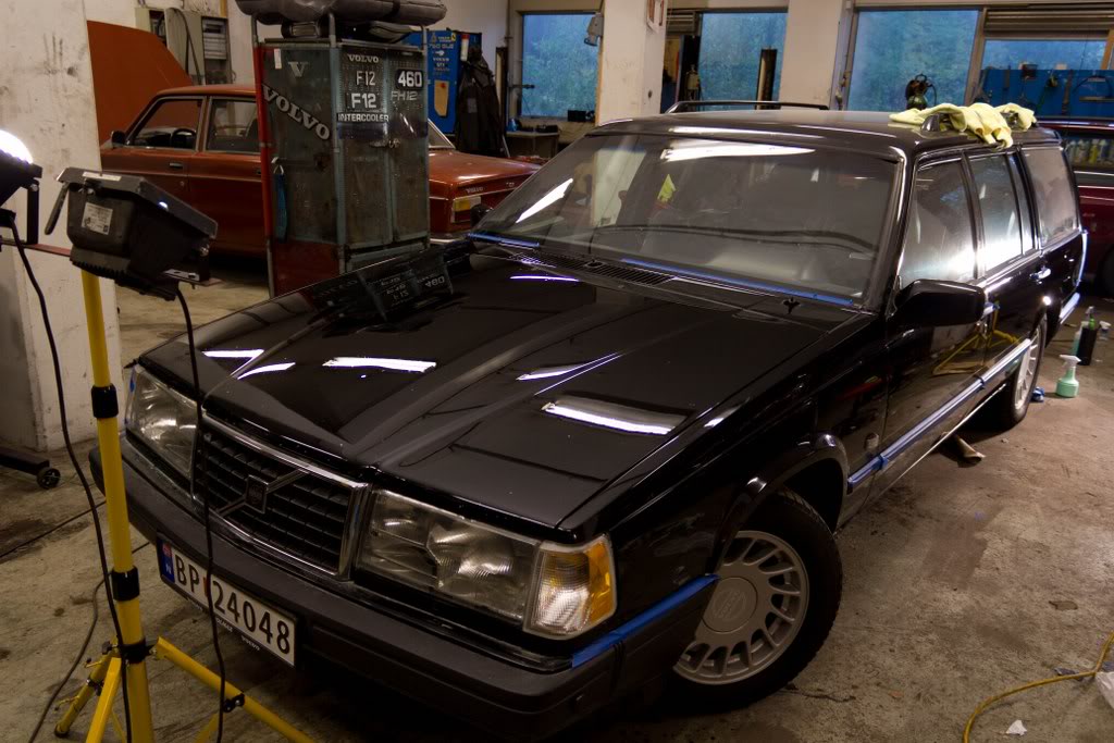

Og til slutt noen helhetsbilder av fronten.
http://forum.vccn.no/img-dump/2011/09/2093.jpg
http://forum.vccn.no/img-dump/2011/09/2094.jpg
http://forum.vccn.no/img-dump/2011/09/2095.jpg
http://forum.vccn.no/img-dump/2011/09/2096.jpg
Det som står igjen på venstre side nå er bunn av dører, rundt vinduer og framskjermen.

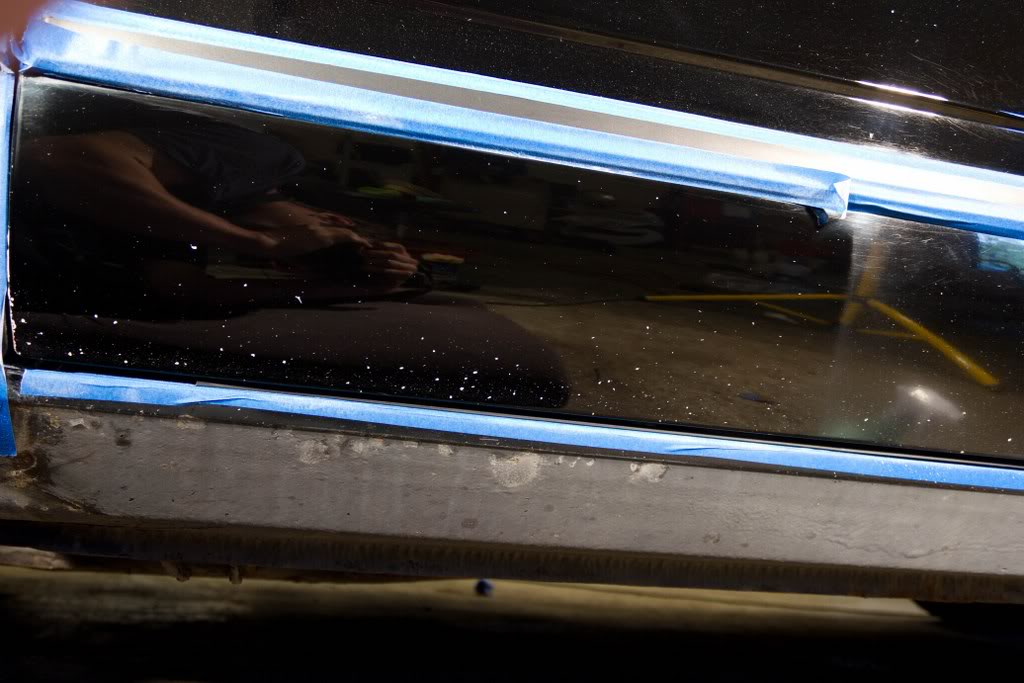

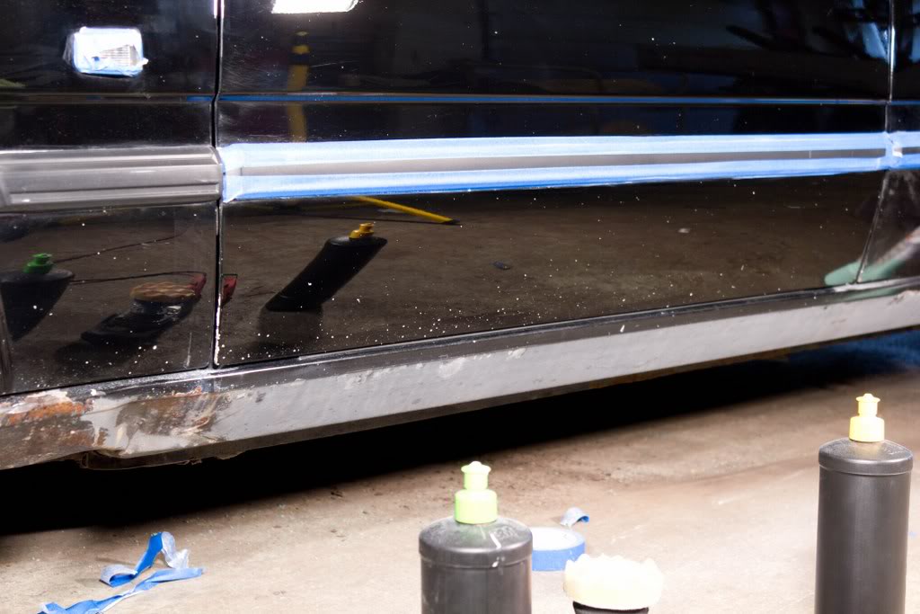

Dag 5
(Forbrukt tid ca 3 timer og 30 min)
(27/9-11)

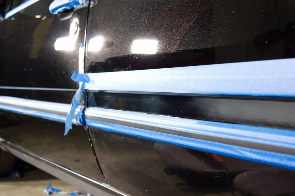

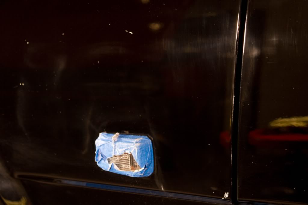

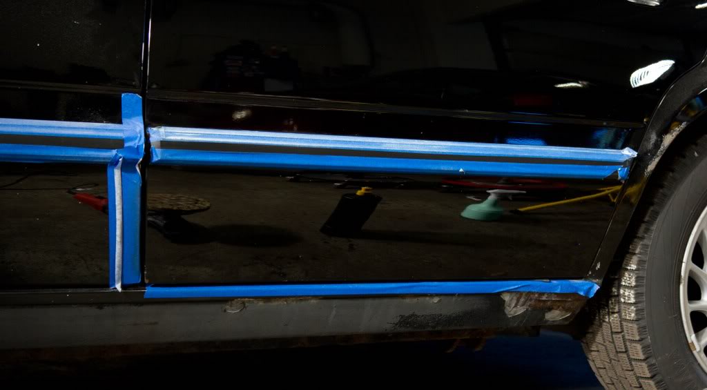

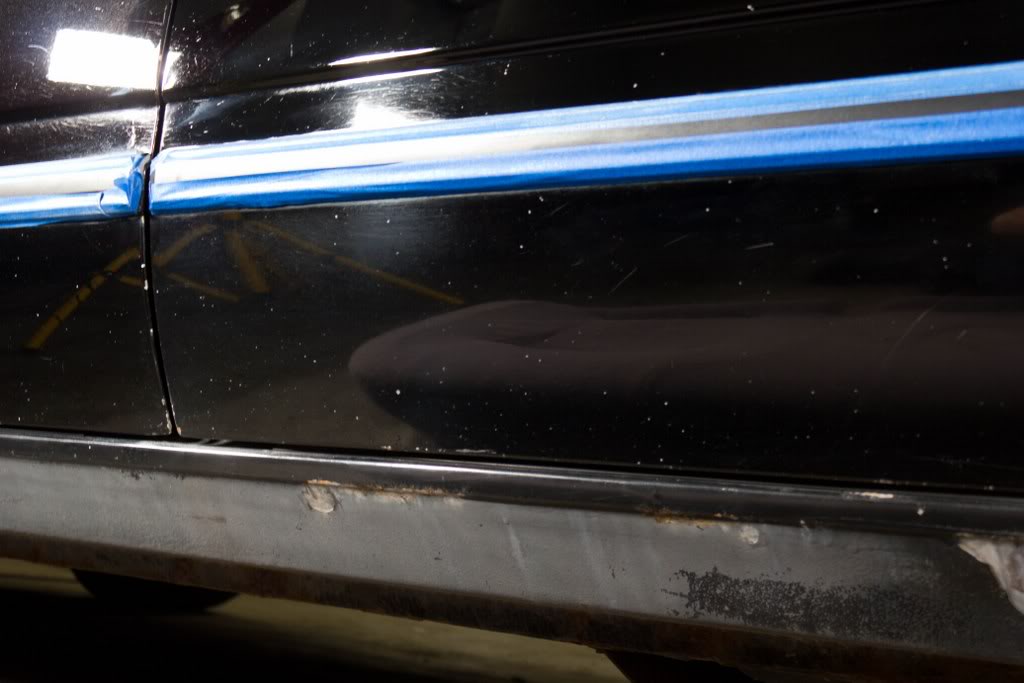

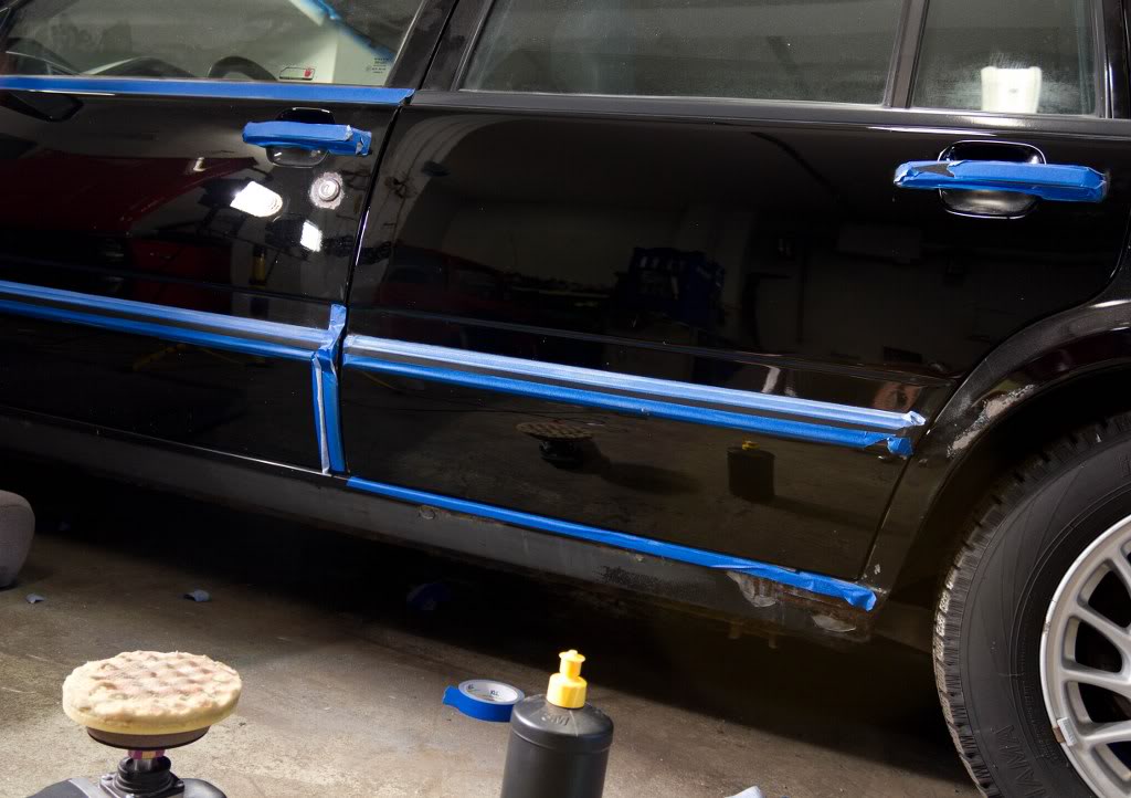

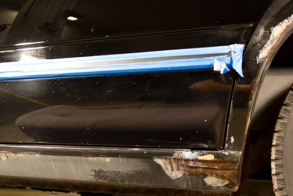

Nå har jeg hold på litt med framskjerm og bunn på venstre fremdør. B
unn av døra var så ille at jeg prøvde meg på litt våtsliping. Noe som var efektivt og gikk veldig bra.
Det er mye små hakk og steinsprut som jeg velger å ikke gjøre noe med i denne omgang pga det er så mye av det.

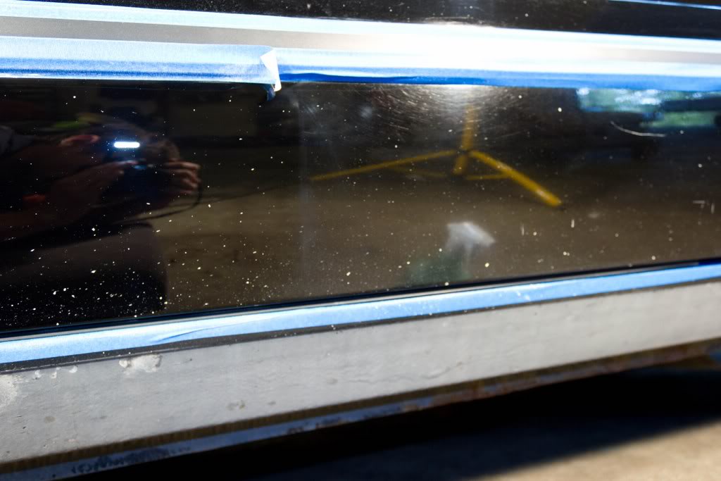

Testet også å våtslipe litt "vanlige riper" ved siden av blinklyset på skjermen.
Våtslipt med 2000 papir.

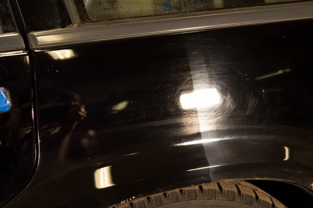

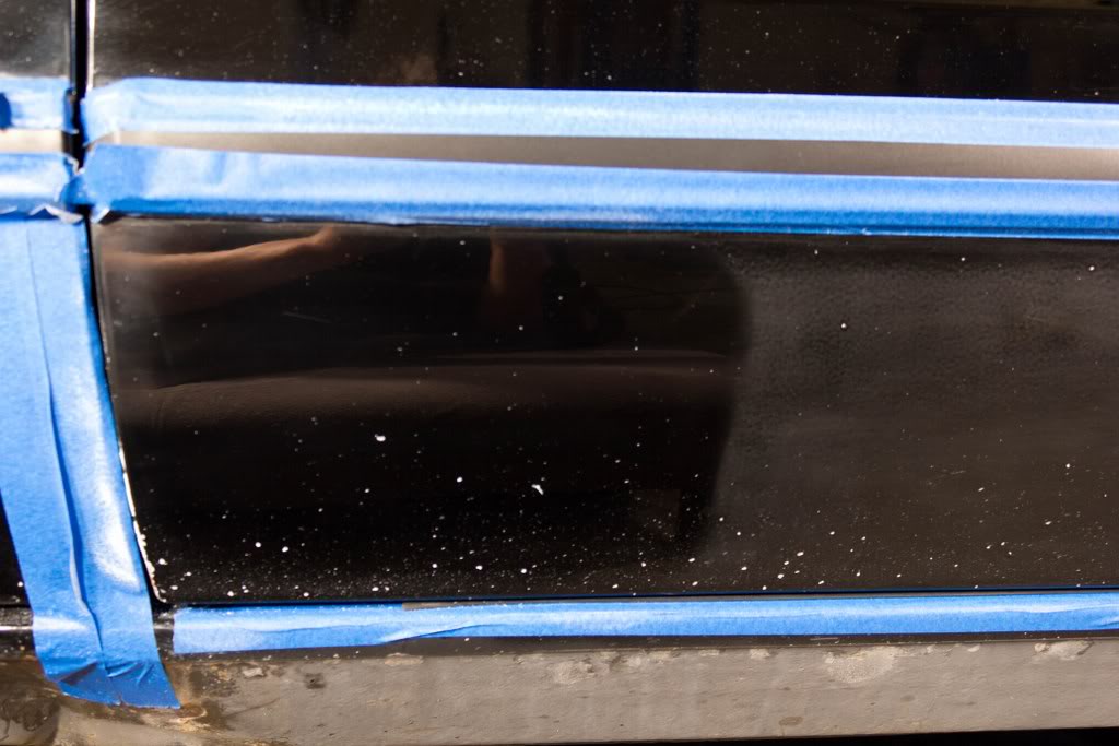

http://forum.vccn.no/img-dump/2011/09/2146.jpg

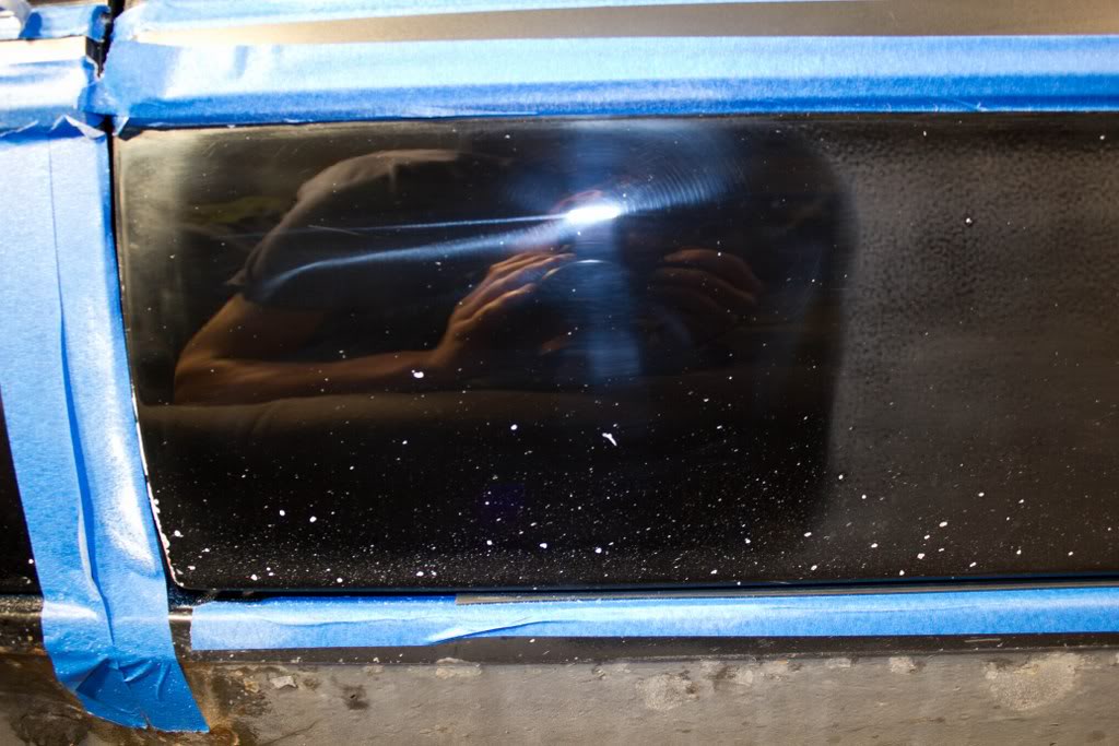

FCP tok dette veldig lett. Dette er etter kun 1 runde med FCP og tilhørende pad. Det blir endel spor etter dette, men det er ikke noe problem å få vekk med EFC og tilhørende pad.
http://forum.vccn.no/img-dump/2011/09/2147.jpg
Etter EFC blir det blankt og fint.
http://forum.vccn.no/img-dump/2011/09/2148.jpg

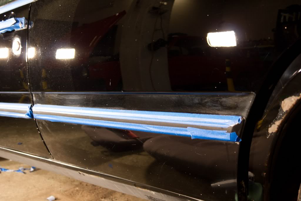

http://forum.vccn.no/img-dump/2011/09/2149.jpg

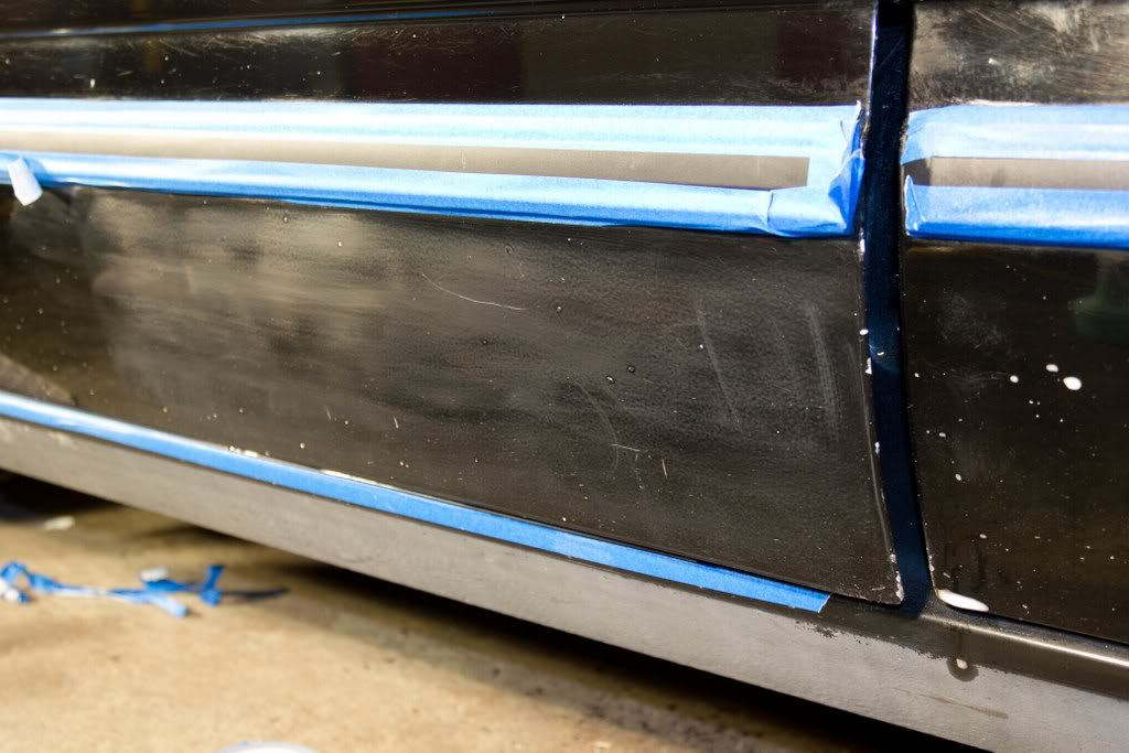

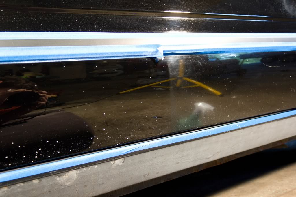

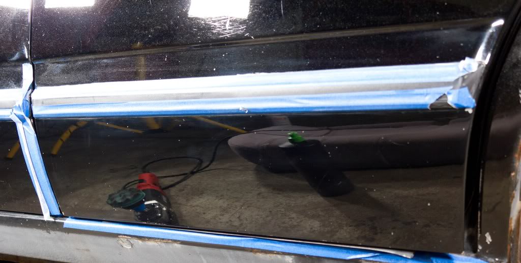

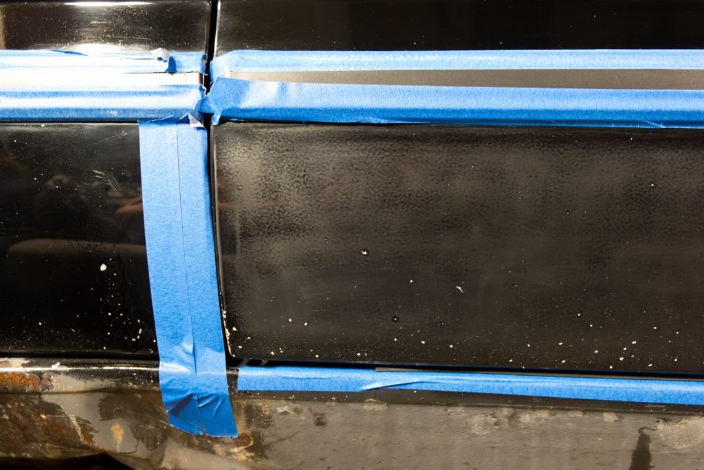

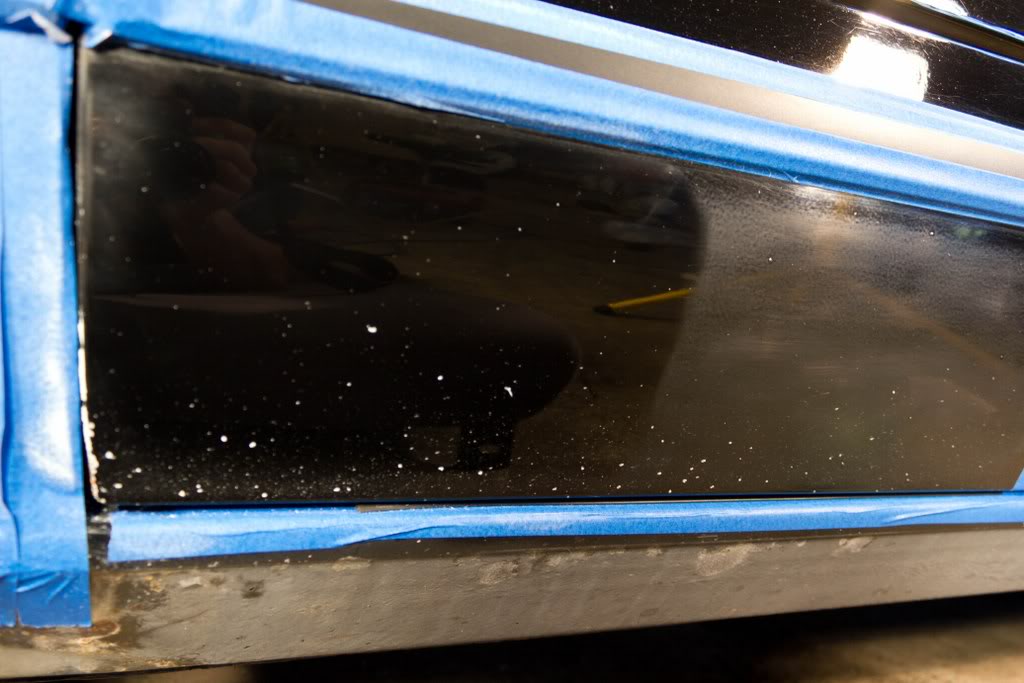

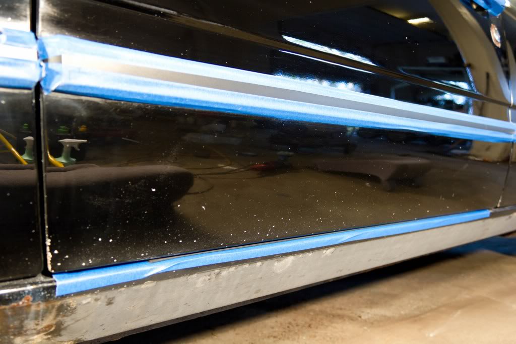

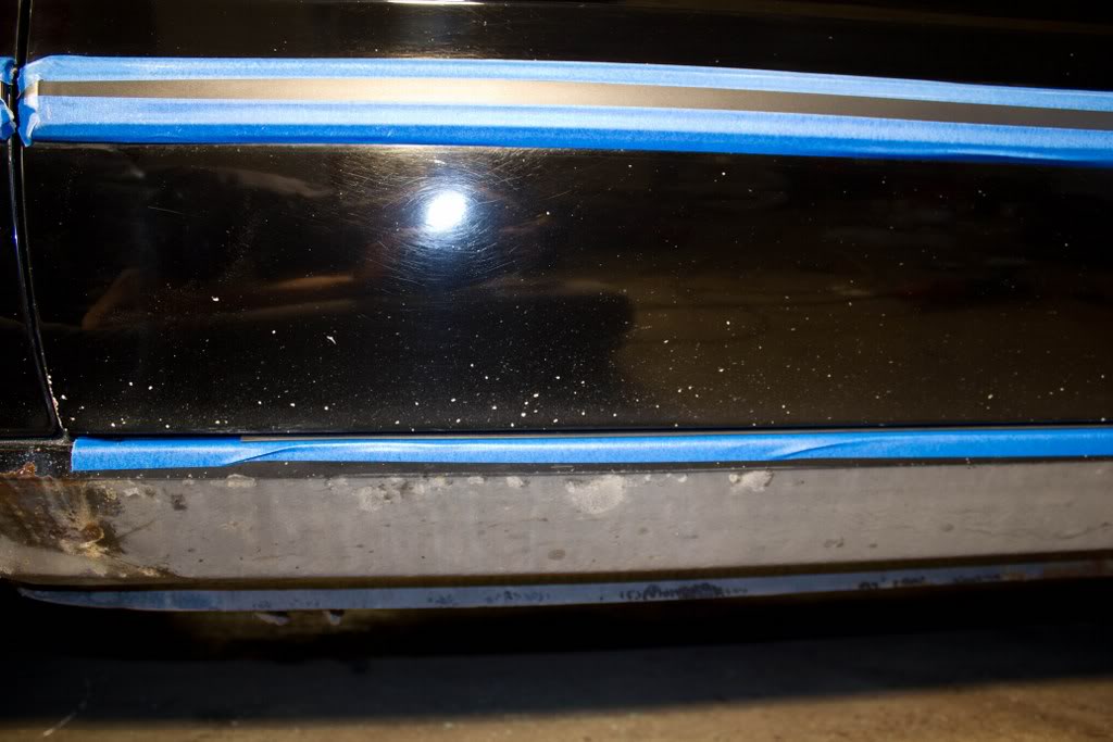

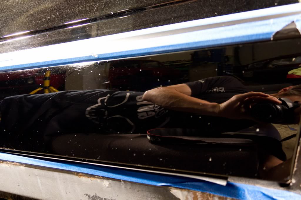

Bunn av dør før korrigering.
http://forum.vccn.no/img-dump/2011/09/2150.jpg

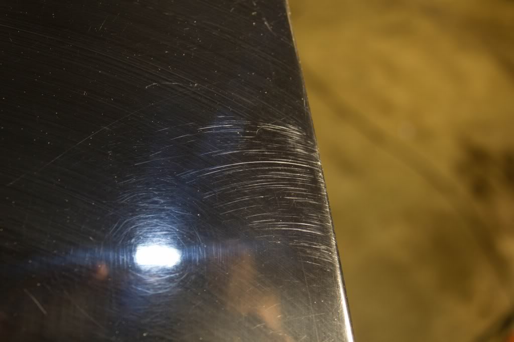

Endel swirls her. Helt i bunn av døra var det eksremt ripete og prikkete (steinsprut).
http://forum.vccn.no/img-dump/2011/09/2151.jpg

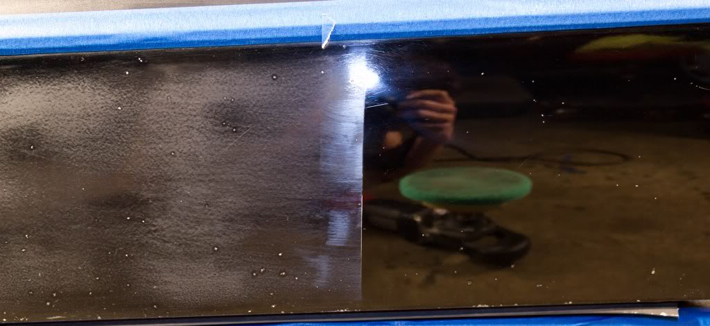

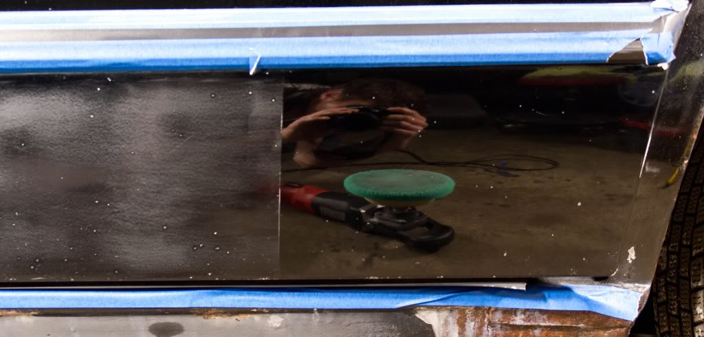

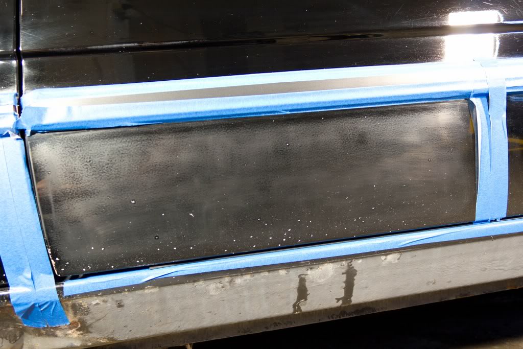

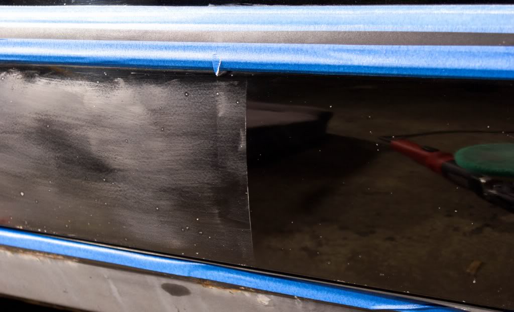

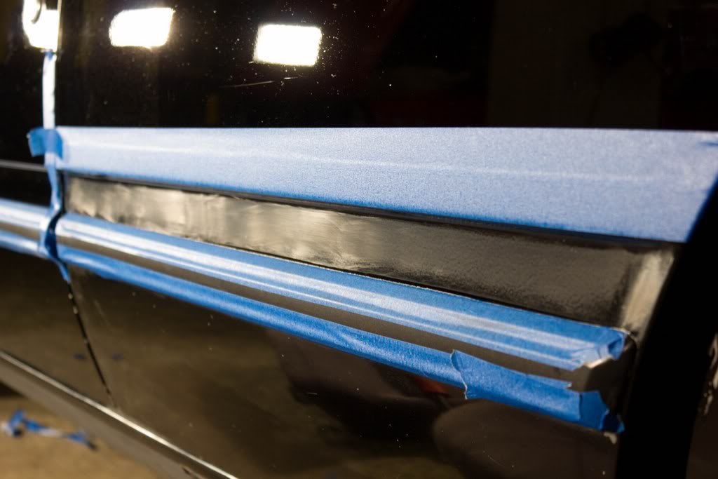

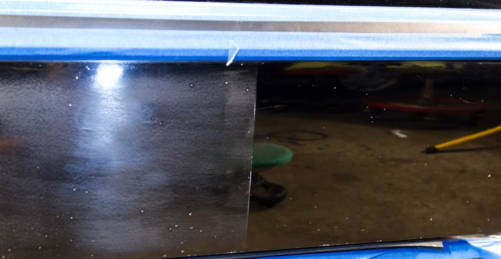

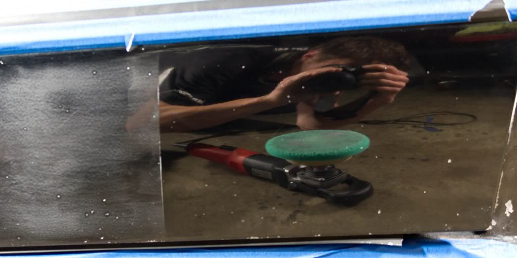

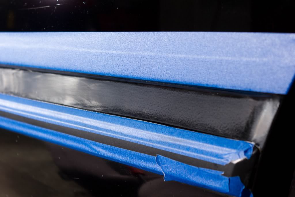

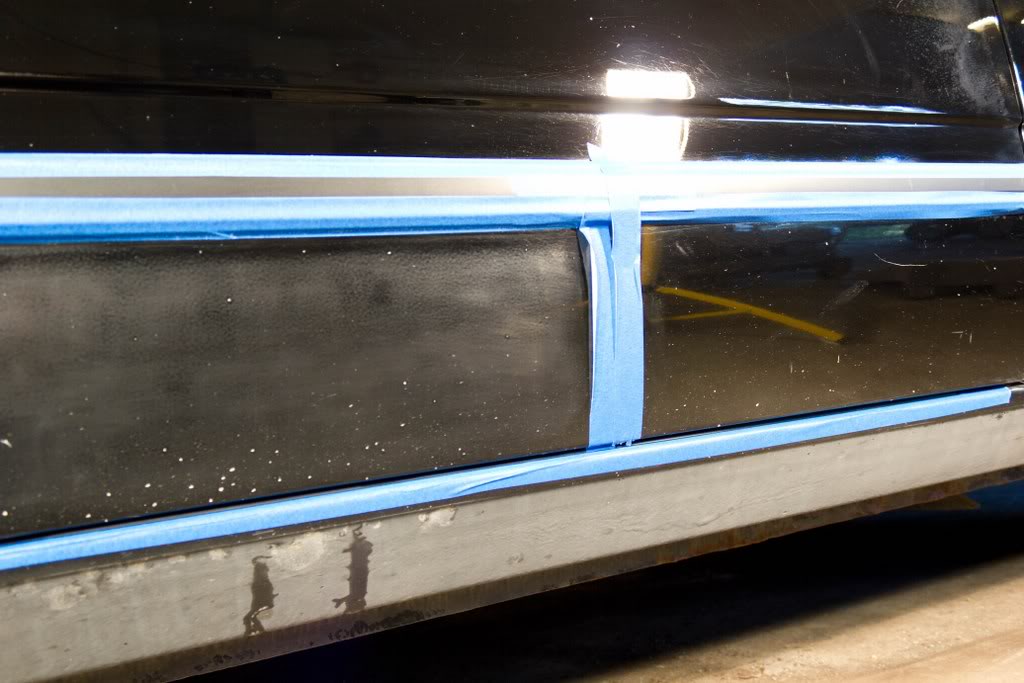

Tapet opp 50/50 og våtslipt med 2000 papir.
http://forum.vccn.no/img-dump/2011/09/2152.jpg
http://forum.vccn.no/img-dump/2011/09/2153.jpg
http://forum.vccn.no/img-dump/2011/09/2154.jpg
http://forum.vccn.no/img-dump/2011/09/2155.jpg
Kjørt med FCP på ca halvparten av den delen som ble våtslipt.
http://forum.vccn.no/img-dump/2011/09/2156.jpg
Dette lager en god del spor.

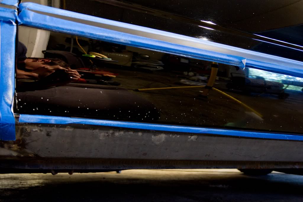

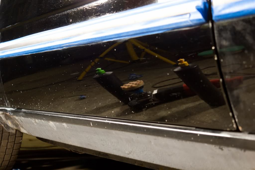

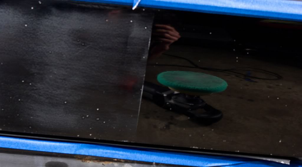

Her har jeg kjørt FCP etter fulgt av EFC på resten av det som ble våtslipt og fjernet tape.
http://forum.vccn.no/img-dump/2011/09/2160.jpg
http://forum.vccn.no/img-dump/2011/09/2161.jpg
http://forum.vccn.no/img-dump/2011/09/2162.jpg

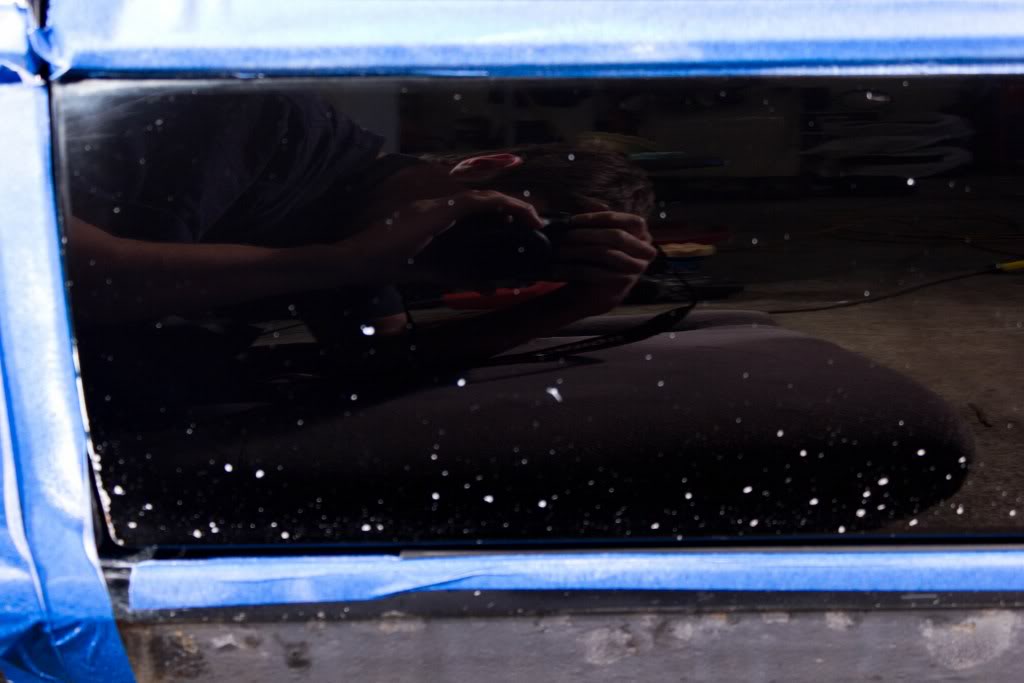

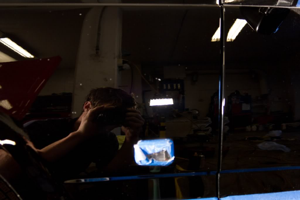

Alle kjørespor er borte:
http://forum.vccn.no/img-dump/2011/09/2163.jpg
http://forum.vccn.no/img-dump/2011/09/2164.jpg

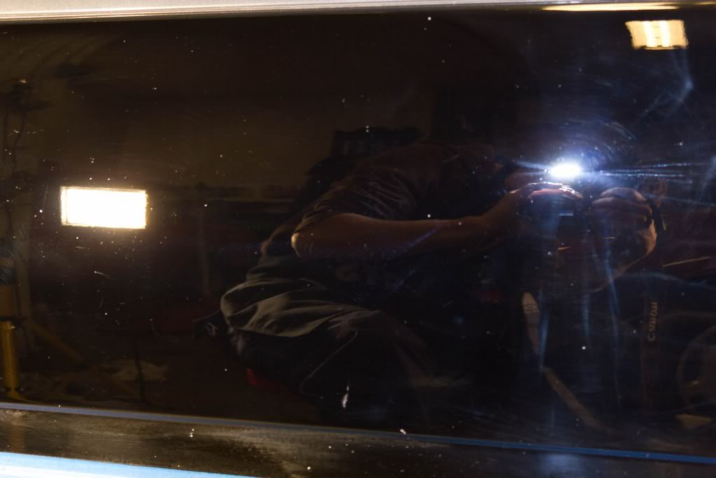

Refleksjons bilde.
http://forum.vccn.no/img-dump/2011/09/2165.jpg

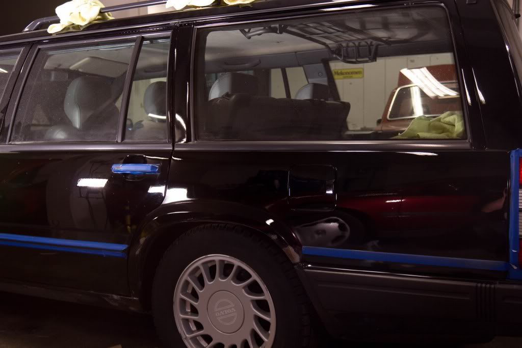

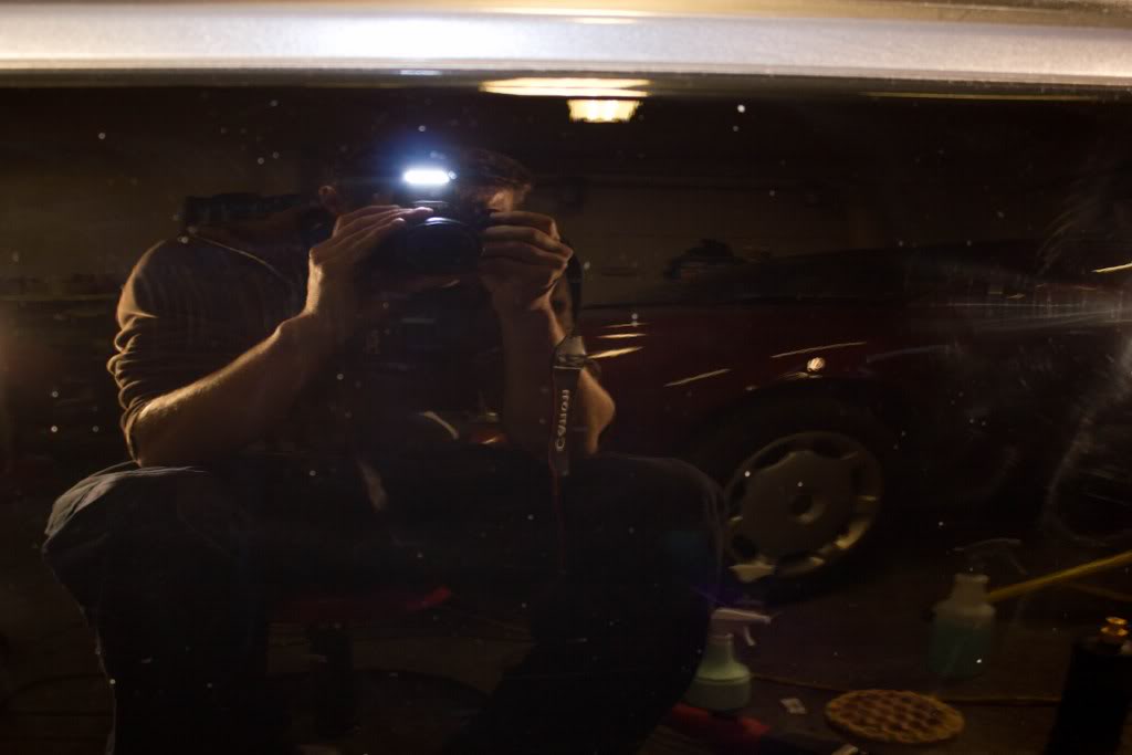

Her kommer ny update!
Dag 6
(29/9-11)
(Forbrukt tid ca 3 timer)

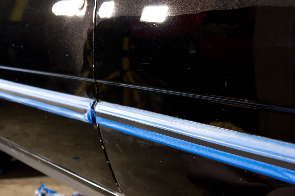

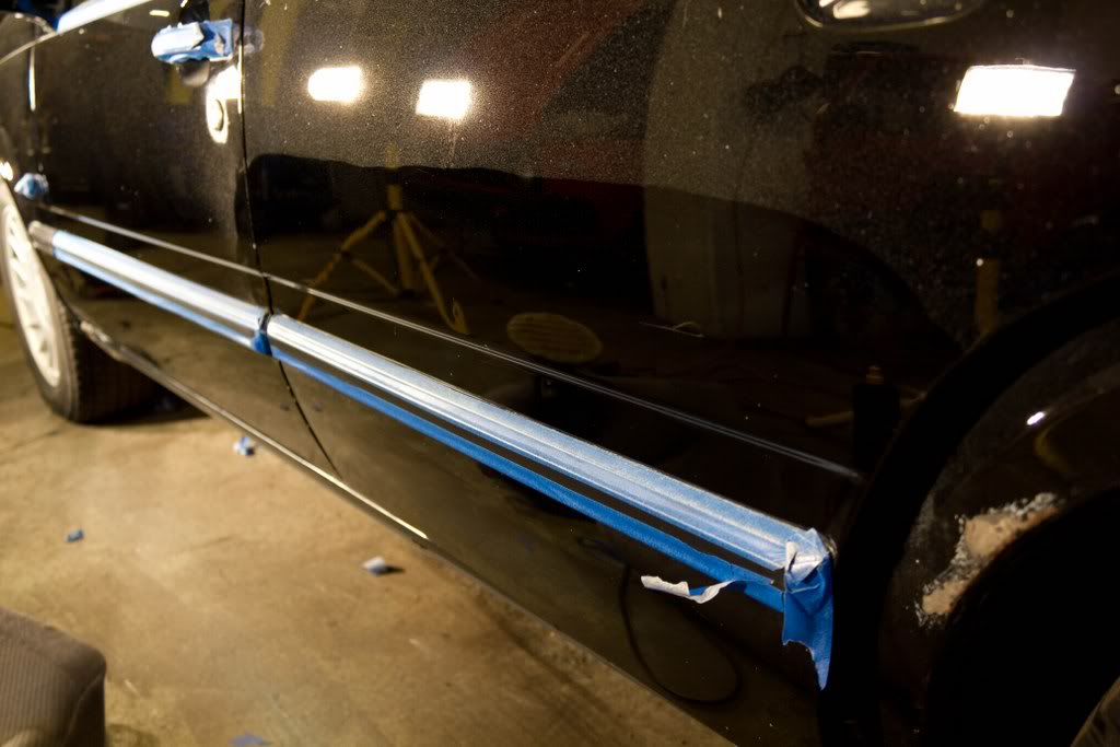

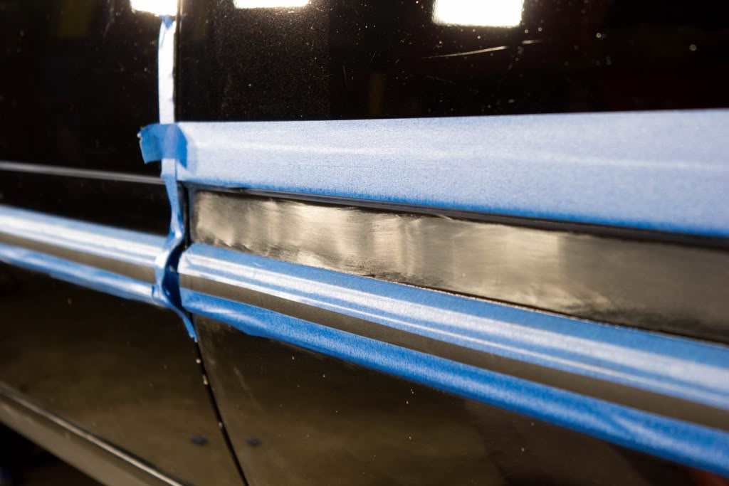

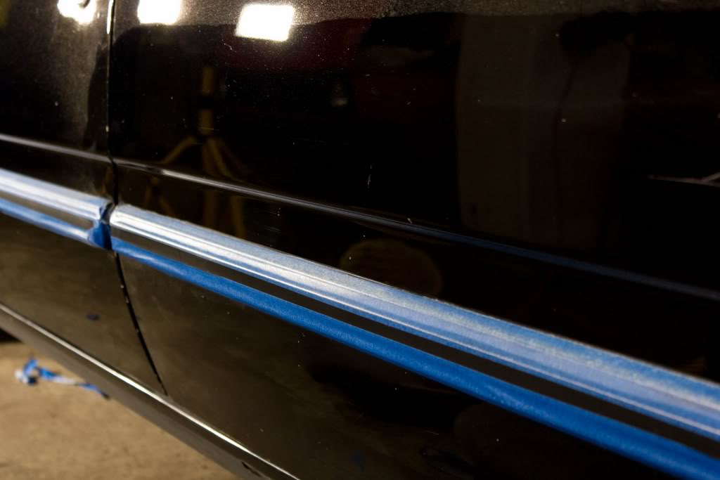

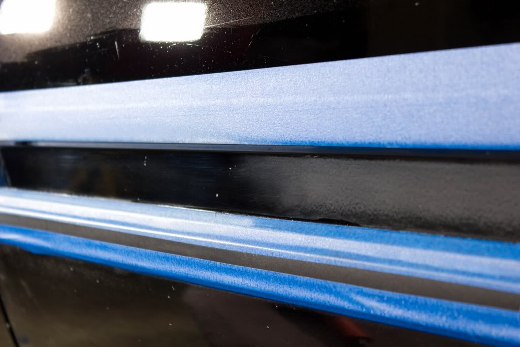

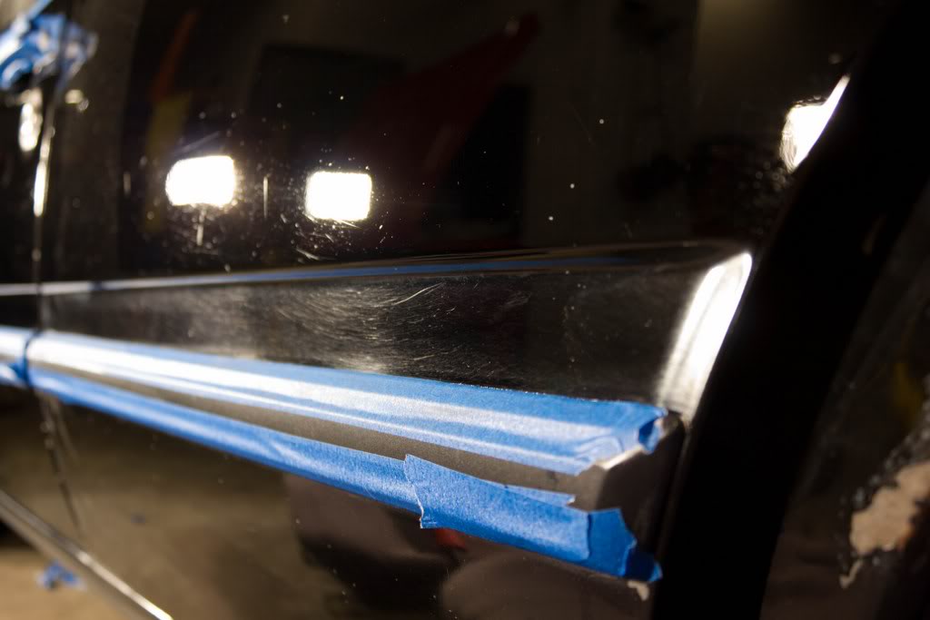

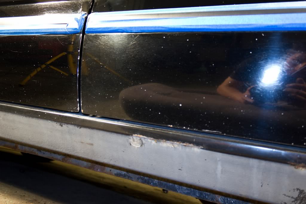

Fortsatte litt på siden. korrigerte i sporet over lista på bakdøra. Her er det litt vanskelig å komme til, så resultatet ble ikke helt 100. Våtslipte for å prøve å forenkle det, men ble ikke kvitt alle ripene.
Tok også bunn av bakdør. Her ble det relativt bra hvis man ser bort i fra steinsprut og hakk.
Fikk også så vidt begynt med bakluke. Tok av skiltet og emblemene for å komme til litt lettere.
Tok masse bilder idag. Fikk endel gode 50/50 bilder.

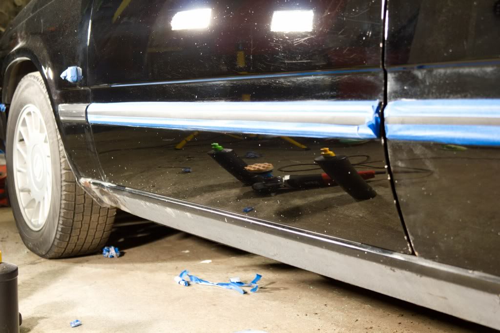

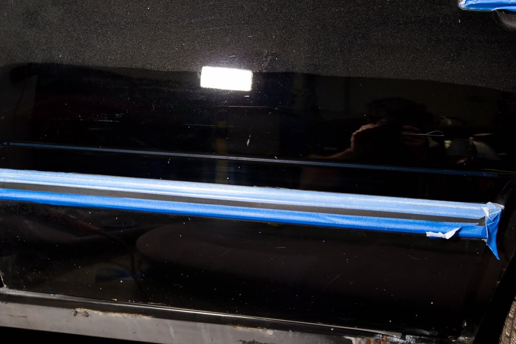

Her er det bilde av døra før korrigering av sporet over dørlist. Endel riper her og litt vanskelig å komme til, så jeg valgte å våtslipe litt før jeg satte igang. Brukte pappir med 2000 korning.
http://forum.vccn.no/img-dump/2011/09/2308.jpg
http://forum.vccn.no/img-dump/2011/09/2309.jpg
http://forum.vccn.no/img-dump/2011/09/2310.jpg

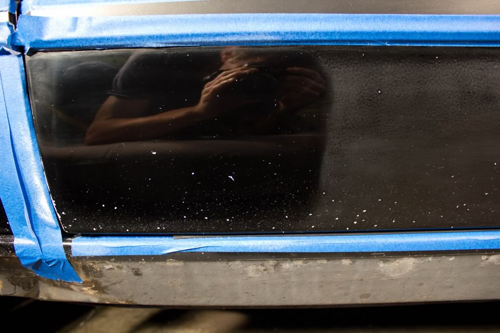

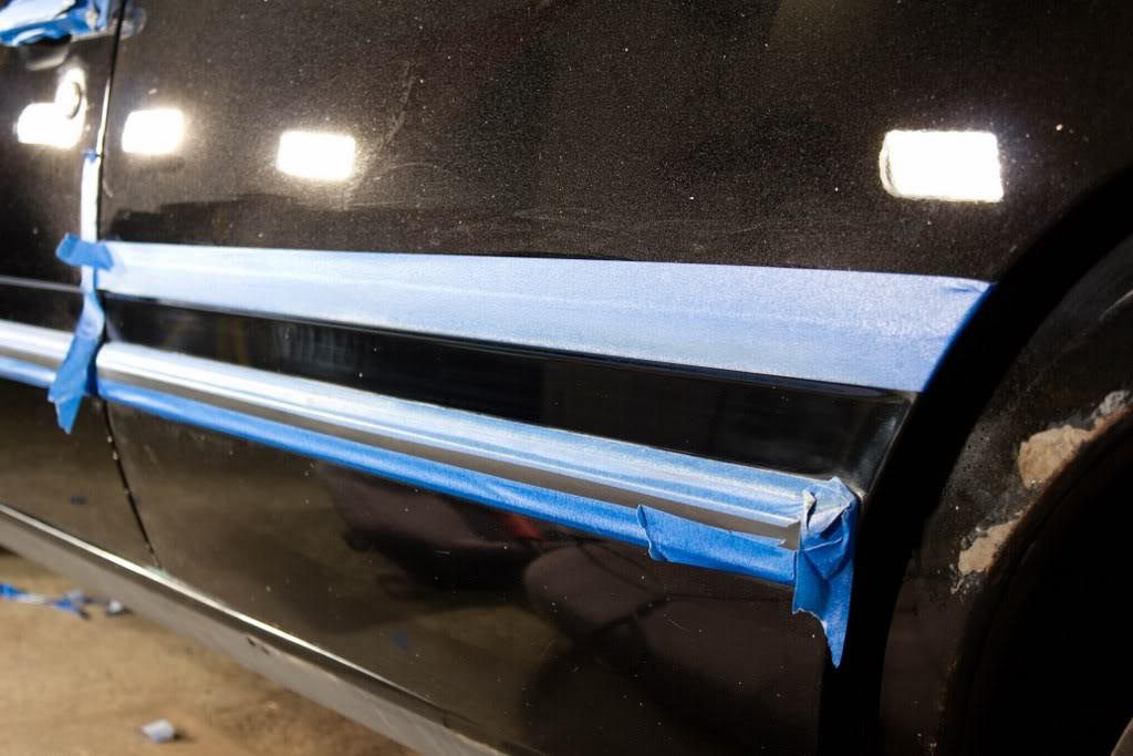

Etter våtslip.
http://forum.vccn.no/img-dump/2011/09/2311.jpg
http://forum.vccn.no/img-dump/2011/09/2312.jpg
http://forum.vccn.no/img-dump/2011/09/2313.jpg
http://forum.vccn.no/img-dump/2011/09/2314.jpg
http://forum.vccn.no/img-dump/2011/09/2315.jpg

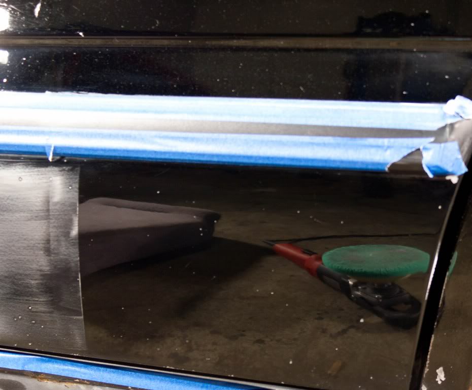

Etter FCP.
http://forum.vccn.no/img-dump/2011/09/2316.jpg
Etter EFC.
http://forum.vccn.no/img-dump/2011/09/2317.jpg

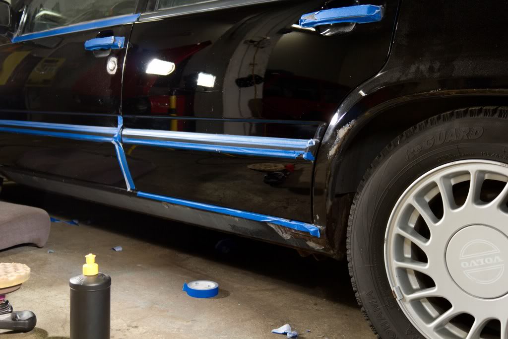

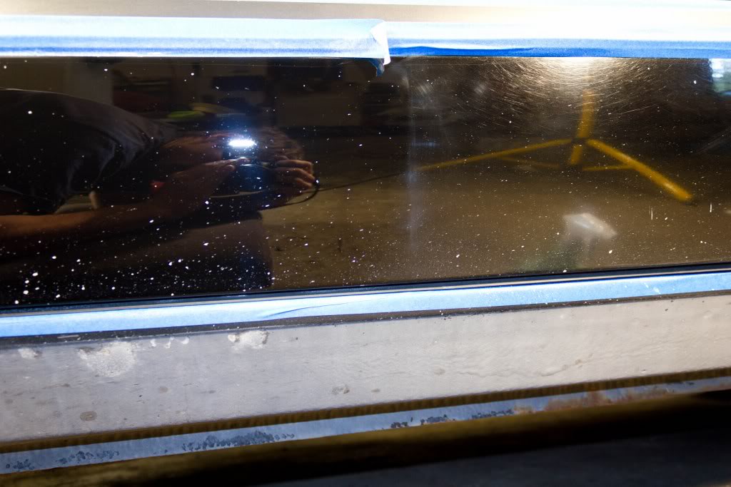

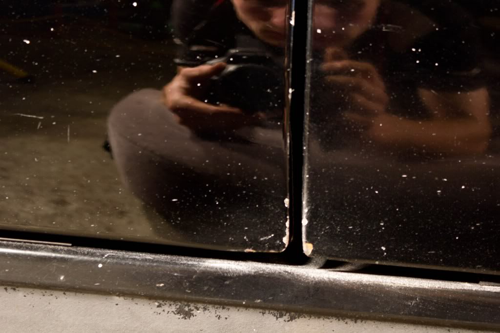

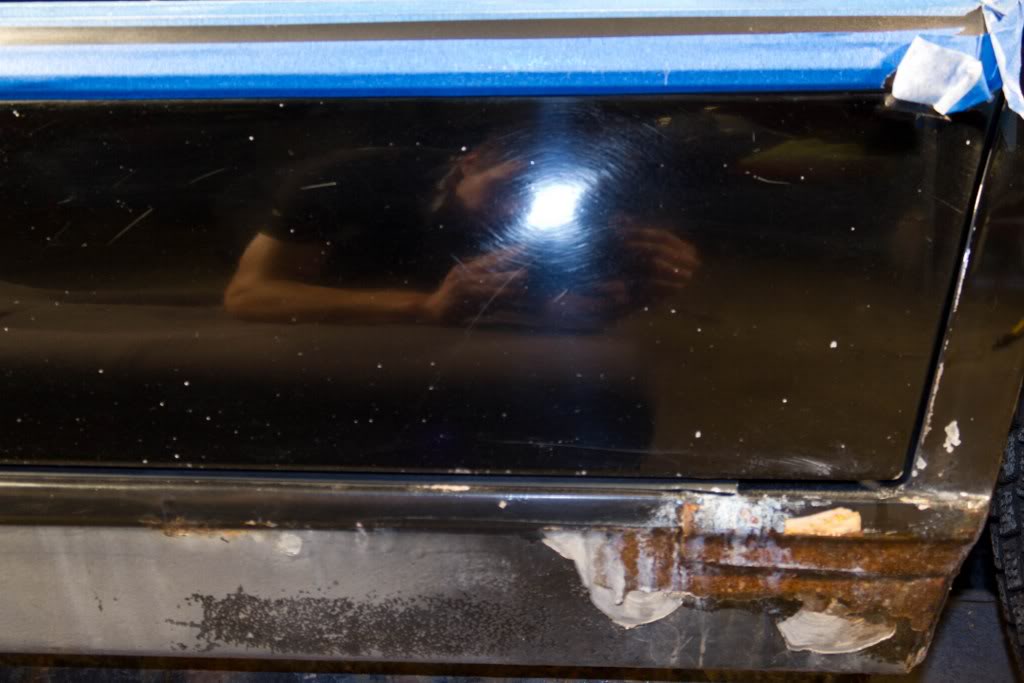

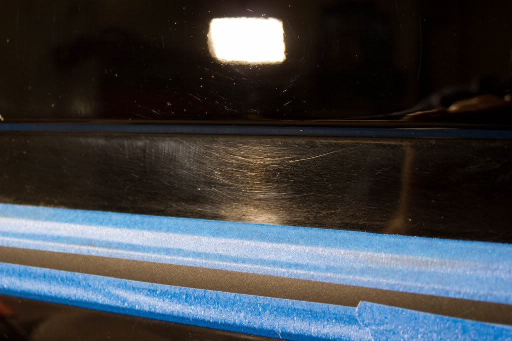

Inspeksjon av bunn på dør. Mye å ta her og.
http://forum.vccn.no/img-dump/2011/09/2321.jpg
http://forum.vccn.no/img-dump/2011/09/2322.jpg
http://forum.vccn.no/img-dump/2011/09/2323.jpg
http://forum.vccn.no/img-dump/2011/09/2324.jpg
http://forum.vccn.no/img-dump/2011/09/2325.jpg

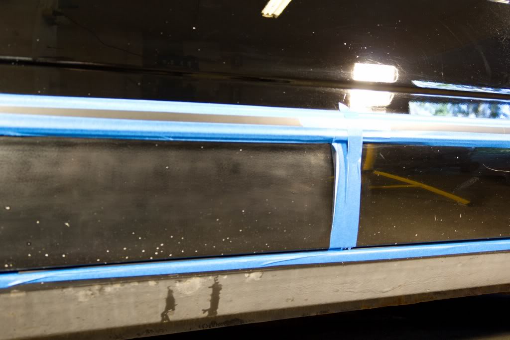

Her ble det også våtslipt med p2000. Tok noen 50/50 bilder etter våtslip og FCP.
http://forum.vccn.no/img-dump/2011/09/2326.jpg

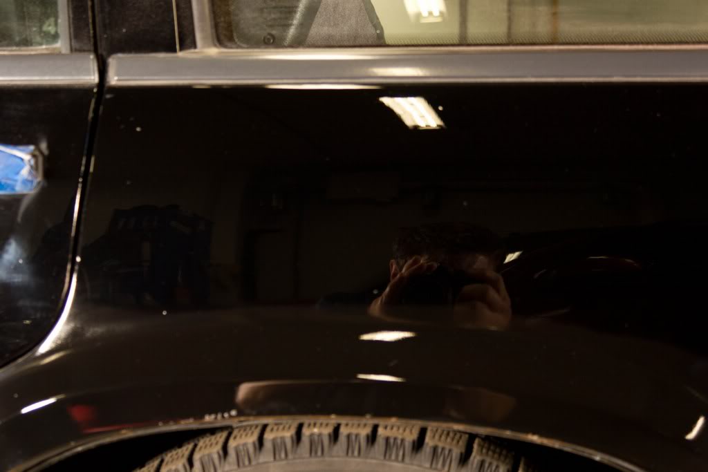

Her er hele etter våtslip og FCP.
http://forum.vccn.no/img-dump/2011/09/2333.jpg
Og sånn ser det ut etter EFC.
http://forum.vccn.no/img-dump/2011/09/2334.jpg
http://forum.vccn.no/img-dump/2011/09/2335.jpg
http://forum.vccn.no/img-dump/2011/09/2336.jpg
http://forum.vccn.no/img-dump/2011/09/2337.jpg

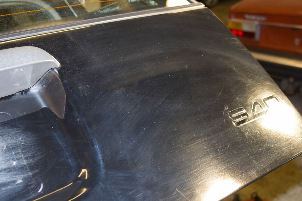

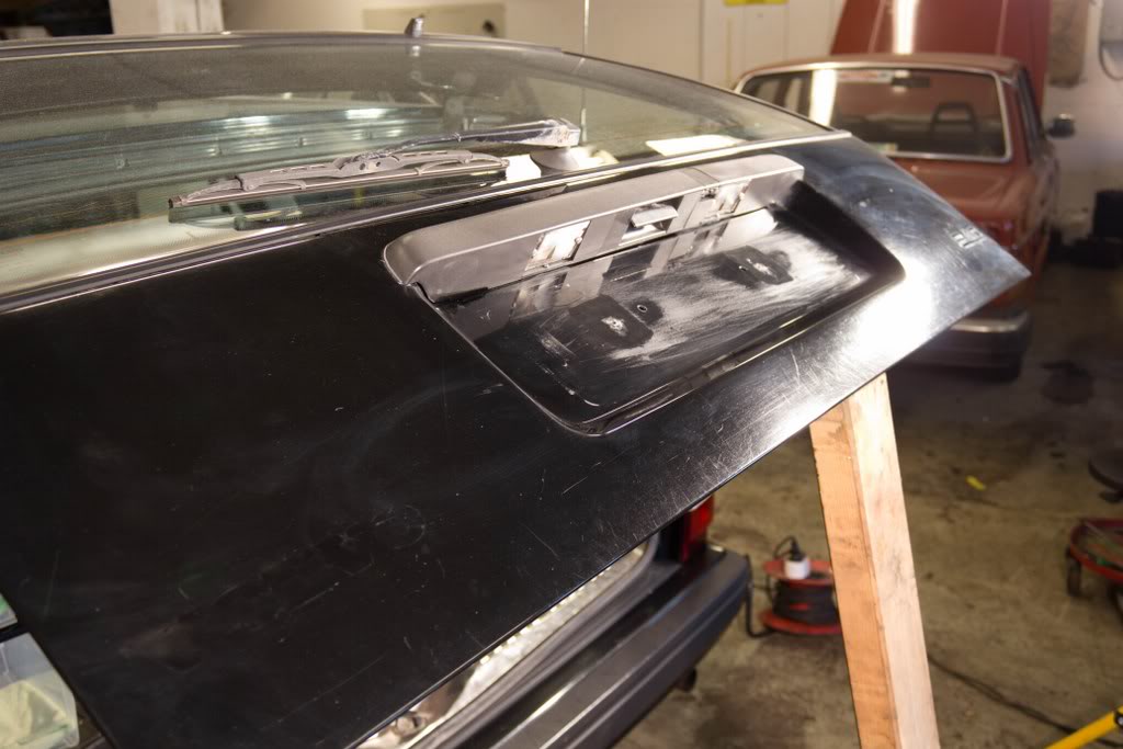

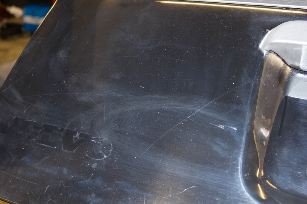

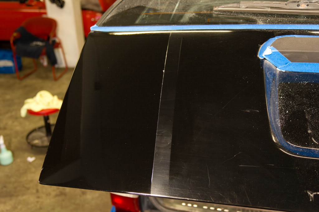

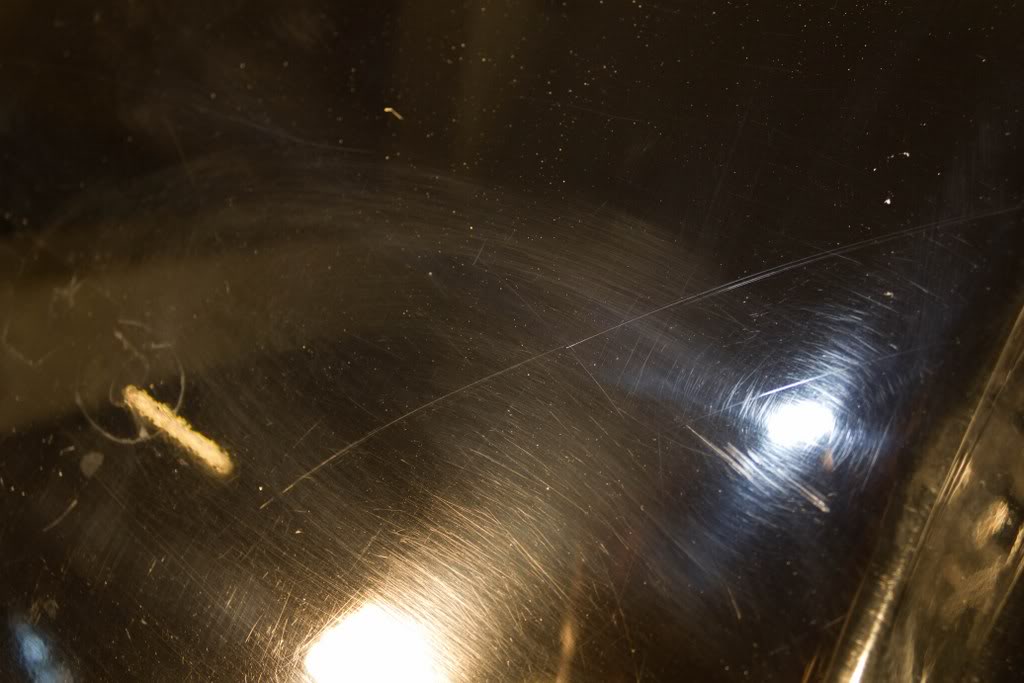

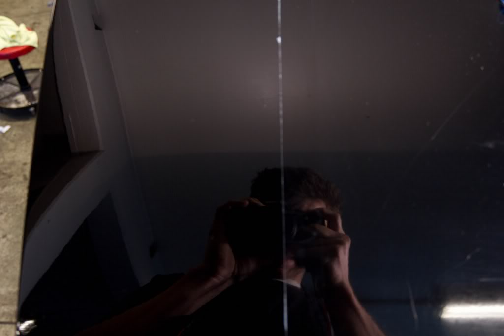

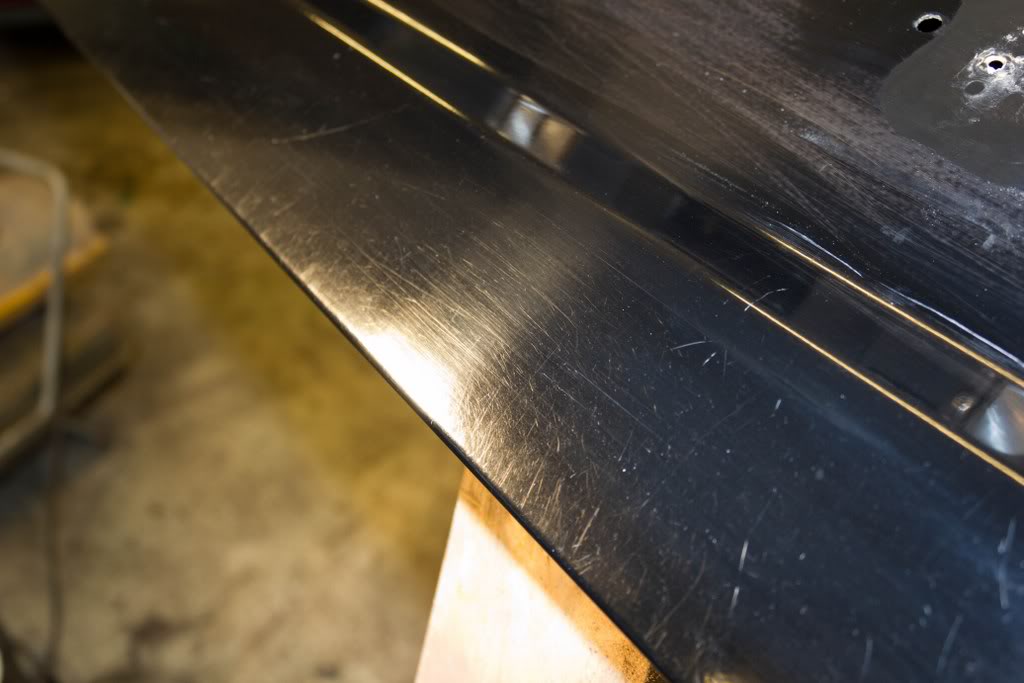

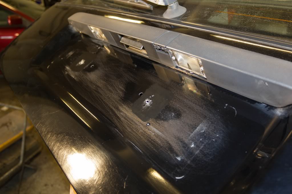

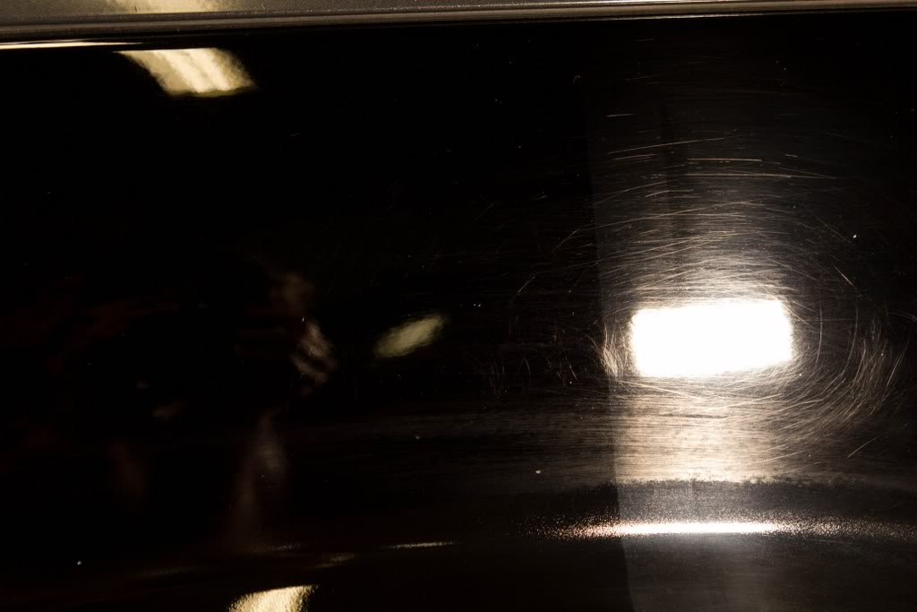

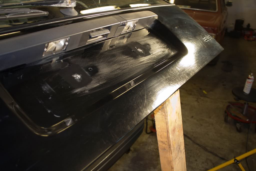

Begynte også litt på bakluka. Tok endel inspeksjonsbilder av den for å vise hvor ille denne er (var).
http://forum.vccn.no/img-dump/2011/09/2338.jpg
Noe av det er striper etter tørking av wipedown som ikke avslutter helt fint. var vanskelig å få lakken "ren" etter wipedown pga alle ripene.
http://forum.vccn.no/img-dump/2011/09/2339.jpg
http://forum.vccn.no/img-dump/2011/09/2340.jpg
Mye riper bak skiltet.
http://forum.vccn.no/img-dump/2011/09/2341.jpg
http://forum.vccn.no/img-dump/2011/09/2342.jpg
Er også litt RDS her. Noen er så dype at det ikke kan gjøres noe med og noen blir nok borte.
http://forum.vccn.no/img-dump/2011/09/2343.jpg
http://forum.vccn.no/img-dump/2011/09/2344.jpg
http://forum.vccn.no/img-dump/2011/09/2345.jpg
50/50 blir tapet opp.
http://forum.vccn.no/img-dump/2011/09/2346.jpg
http://forum.vccn.no/img-dump/2011/09/2347.jpg
http://forum.vccn.no/img-dump/2011/09/2348.jpg
Etter FCP og EFC.
http://forum.vccn.no/img-dump/2011/09/2349.jpg
